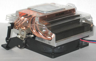

С данной моделью поставляются все новые двухъядерные процессоры AMD в коробочном варианте и исполнении Socket 939 - AMD Athlon 64 X2 и Opteron. Комплектация представляет собой саму коробку, процессор и кулер - никаких дополнительных аксессуаров, поэтому перейдем к рассмотрению охлаждающего устройства:
Боксовый кулер от AMD на тепловых трубках или все же GlacialTech Igloo 7300

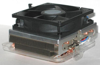

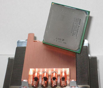

Сразу бросается в глаза массивное алюминиевое оребрение и четыре тепловые трубки, впаянные, надо сказать, в весьма толстое основание, на которое в состоянии поставки, нанесён тонкий слой термопасты:
Её эффективность проверить не удалось, т.к. из-за долгого хранения она изрядно подсохла. Также на этой фотографии вы можете рассмотреть систему крепежа кулера - обычную клипсу, с креплением за один зубец.

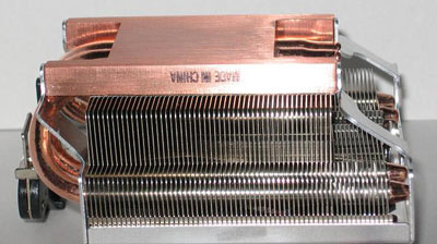

Расстояние между ребрами радиатора - 1 мм, их количество - 64 шт, из них к основанию припаяно 52:
Обработка основания - обычная, не полированная:

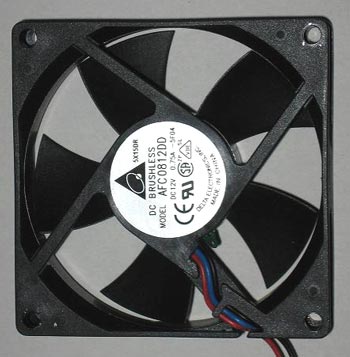

На радиаторе установлен пятилопастный вентилятор размером 80х80х17мм производства Delta Electronics. Особенности вентилятора: два подшипника качения и термодатчик, расположенный... на самом вентиляторе, вблизи проводов:
На нагрев процессора он реагирует очень вяло, так как фактически измеряет температуру окружающего его воздуха.

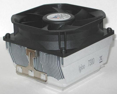

Данный кулер был выбран в соперники виновнику данной статьи из-за хорошего сочетания двух качеств, необходимых любой бюджетной системе охлаждения - низкой цене и хорошей эффективности. Внешне он выглядит достаточно просто:
Тут уже нет ни тепловых трубок, ни медного основания - полностью алюминиевый радиатор трапециевидной формы, ребра которого имеют переменную высоту, что, по мнению некоторых обозревателей, улучшает продуваемость и эффективность радиатора:
На основание, защищенное от повреждений прочной пластиковой крышкой, тонким слоем нанесена термопаста, при тестировании показавшая результаты ничуть не хуже КПТ-8:

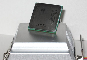

Счистив её, нашему взору открывается довольно неплохо обработанное основание - конечно, не зеркальная полировка, но и следов фрезы нет:

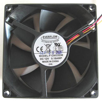

Вентилятор у данного кулера семилопастной размером 92х92х25мм и производства компании Everflow. Как и в предыдущем вентиляторе, здесь также применяются подшипник качения:
Идеальная балансировка, хорошее давление и расход - придраться здесь не к чему, даже наклейка с эмблемой GlacialTech идеально ровно приклеена. ;) Но перейдем к рассмотрению технических характеристик участников обзора.

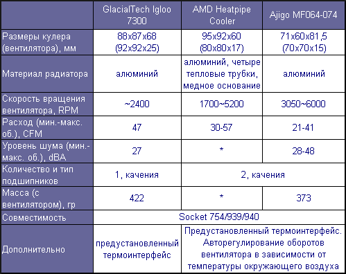

Технические характеристики кулеров
В роли ориентира в тесте выступает стандартный кулер AMD, идущий в комплекте с одноядерными процессорами Athlon 64 и Sempron в боксовой поставке (OEM Ajigo MF064-074, далее так и называемый). Технические характеристики всех трех систем охлаждения вы можете увидеть ниже, в таблице:
*Нет уточненной информации.

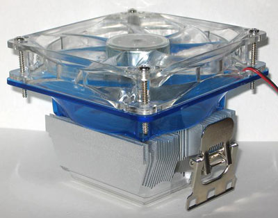

Само тестирование было разделено на два этапа. На первом кулера тестировались с вентиляторами, идущими в комплекте, на втором, для изучения эффективности и потенциала радиаторов, - с установленным 120-мм вентилятором Gembird (29 dBA, 1800 RPM), для этого был приобретен 80->120-мм переходник фирмы Akasa. Вот как выглядит эта конструкция:

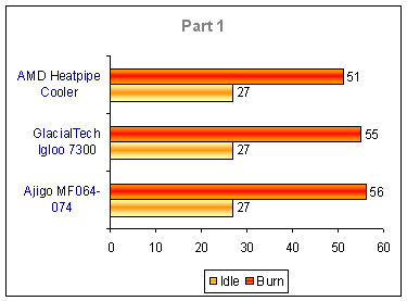

Для начала посмотрим график, где указана температура процессора как в режиме простоя (Idle), так и под нагрузкой (Burn) при использовании родных вентиляторов:
Новый боксовый кулер, как видно, показывает весьма достойные результаты - обходит ближайшего преследователя в лице продукта GlacialTech на 4 C°, который, в свою очередь выигрывает у Ajigo всего 1 C°! При этом Igloo 7300 шумит чуть больше других участников тестирования, но при уменьшении оборотов стихает, чего не скажешь о двух его противниках - их вентиляторы имеют ярко выраженный механический шум.

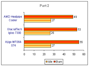

Следующий график показывает температуру процессора при использовании 120-мм вентилятора Gembird:
Расстановка сил, как видите, не изменилась - Igloo 7300 и AMD Heatpipe отыграли еще 2 C° в нагрузке, а вот Ajigo всего 1 C°, но его результаты в этой части тестирования можно считать лишь ориентировочными, т.к. не малая часть воздуха от переходника просто не попадала на ребра радиатора, расходуясь впустую. И в заключение этого материала подведем итоги.
