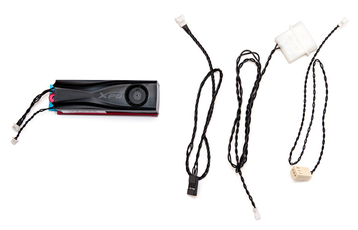

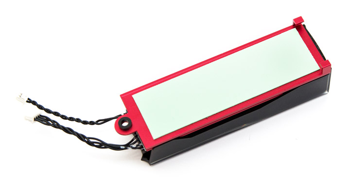

Внутри коробки скрывается сам охладитель и несколько коннекторов, необходимых для его подключения.
Adata XPG Storm RGB
Простая инструкция, которая размещена на внутренней части упаковки, показывает возможность подсоединения XPG Storm RGB к материнской плате или же напрямую к блоку питания. В первом случае скорость вращения вентилятора будет регулироваться в небольшом диапазоне силами «материнки». Во втором — обороты будут зафиксированы на максимальной отметке в 16500 об/мин.
Adata XPG Storm RGB

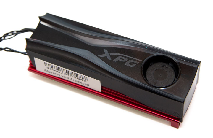

Внешне XPG Storm RGB является цельной конструкцией — пластиковый кожух вентилятора приклеен к алюминиевому радиатору и использовать отдельно только охлаждающую пластину не получится. В данном случае это минус, так как шум, генерируемый вентилятором при 16500 об/мин., будет отчетливо слышен даже при установке СО в закрытый корпус с шумоизоляцией.
Adata XPG Storm RGB

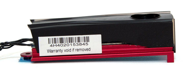

Точные габариты устройства составляют 81,5x24,55x23,1 мм. Вес — 27,8 г. Поддерживаемый формат M.2 накопителей — 2280 (длина платы SSD должна равняться 80 мм).
Adata XPG Storm RGB

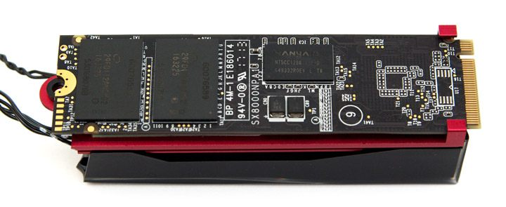

Крепление диска происходит довольно просто: SSD необходимо вставить в направляющие с одной стороны радиатора, установить весь механизм на материнскую плату и зафиксировать SSD с СО единым винтом из комплекта поставки. После подключения питания и кабеля управления RGB-подсветкой устройство готово к использованию.
Adata XPG Storm RGB
В собранном состоянии высота XPG Storm RGB составляет около трех сантиметров, поэтому необходимо изначально учитывать, где именно на вашей материнской плата расположен слот М.2 и не будут ли размеры подобной СО препятствовать установке видеокарты или других PCIe-плат.
Adata XPG Storm RGB

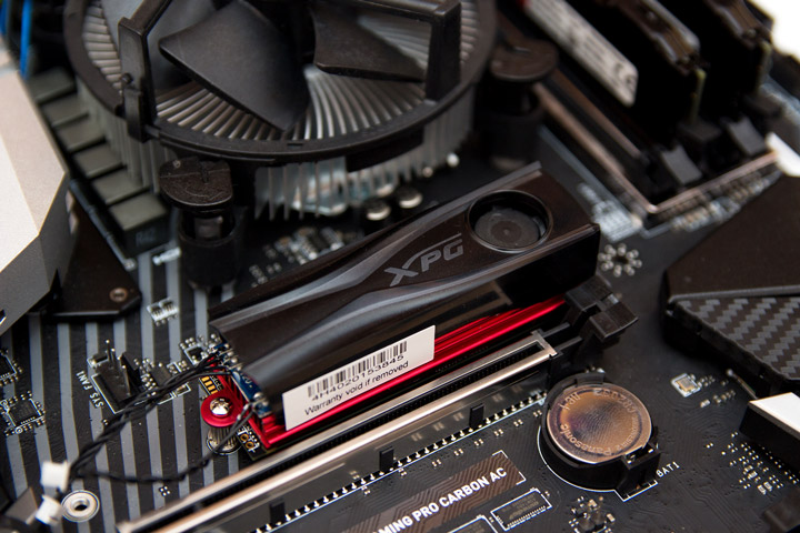

Активированная RGB-подсветка создает новогоднее настроение даже в середине февраля, синхронно перебирая цвета вместе с RGB-обвесом материнской платы. Как уже упоминалось ранее, цвет и режим пульсации можно задать через целый ряд фирменного программного обеспечения, что позволяет владельцу системы добиться именно такого внешнего вида ПК, как он захочет.
Из особенностей конструкции СО, которые у меня оставили вопросы, хочу выделить размер термопрокладки в нижней части корпуса. Она покрывает не всю поверхность радиатора и в нашем случае около 25% площади контроллера SSD Adata XPG SX8000 оставались без контакта с теплораспределителем, что, возможно, внесло свою лепту в итоговые показатели эффективности работы СО. Будем надеяться, что это нюансы конкретного образца, попавшего к нам на тестирование.
