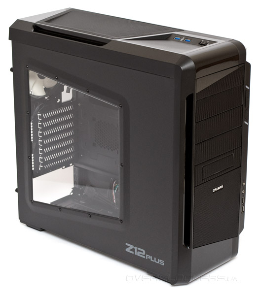

Ни одна армия не откажется от тактики, которая однажды принесла ей победу. Именно с этой поговорки хочется начать обзор нового корпуса Zalman — Z12 Plus. Серия Z давно стала популярной среди энтузиастов за счет неплохого сочетания качества и доступной цены. Компания продолжает экспериментировать с вариациями на тему удачного шасси, легшего в основу линейки, насчитывающей на сегодня уже 11 моделей. Приятно отметить, что эксперименты направлены не только на смену внешнего дизайна, но и на некоторое улучшение конструкции. Что именно изменилось и как — мы и постараемся рассказать в подробностях. Поскольку модель представлена в двух вариантах, забегая наперед, отметим, что в обычном Zalman Z12, в отличии от собрата с приставкой Plus, нет трех деталей: переключателя скорости вентиляторов, бокового окна и верхнего 120-мм вентилятора с подсветкой.

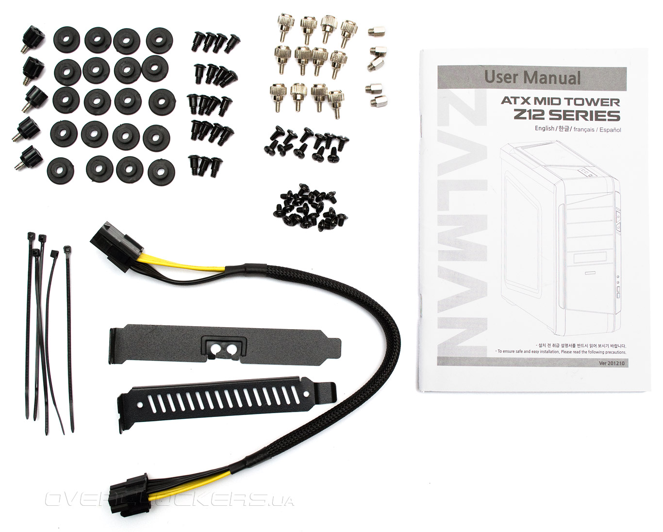

Богатый комплект креплений и аксессуаров содержится в пластиковом «пакете-косметичке». В него входят:
  • инструкция;
  • восьмиконтактный удлинитель питания процессора;
  • две заглушки плат расширения;
  • пять кабельных стяжек;
  • пять винтов для фиксации HDD;
  • 20 демпферов для HDD;
  • 20 винтов крепления HDD (одного в нашем комплекте не оказалось);
  • 12 винтов с накатанной головкой для фиксации устройств 5,25”;
  • пять стоек для материнской платы (еще четыре предустановленны на поддон);
  • 11 корпусных винтов для плат расширения и БП;
  • 17 мелких винтиков для материнской платы и устройств 2,5” (в нашем комплекте попался один лишний).

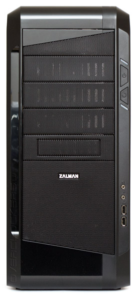

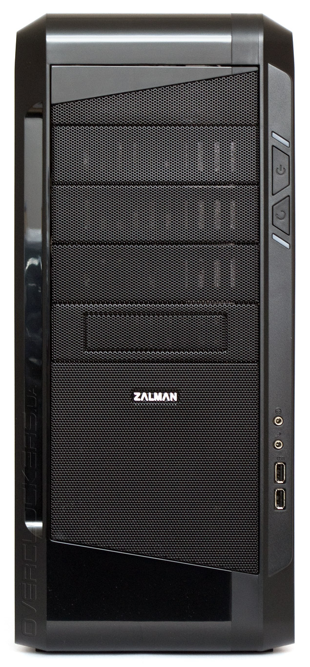

Внешний дизайн Zalman Z12 Plus стал более рафинированным, и, в сравнении с предшественниками, выглядит органичнее. Центральной концепцией внешности является фигура в форме трапеции, повторяющаяся по несколько раз на всех панелях и кнопках корпуса и создающая иллюзию визуальной асимметрии. Покраска внутри и снаружи преимущественно черная матовая, но глянцевые элементы в небольшом количестве встречаются на внешних гранях. Мелкая перфорированная сетка занимает около 80% фронтальной панели. Слева — глянцевый уступ, сверху — пять вентилируемых заглушек отсеков 5,25”, под которыми приклеен серебристый логотип Zalman.
Zalman Z12 Plus

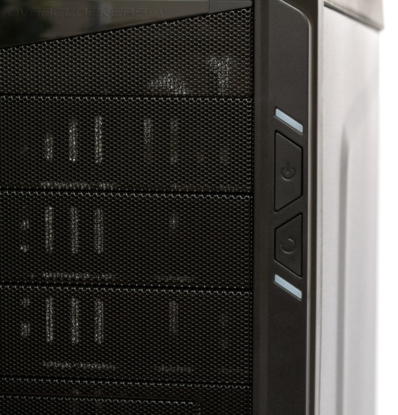

Кнопки запуска и перезагрузки, вместе с индикаторами питания и активности накопителей, вынесены на правую грань передней панели. Непривычно, но достаточно удобно.
Zalman Z12 Plus

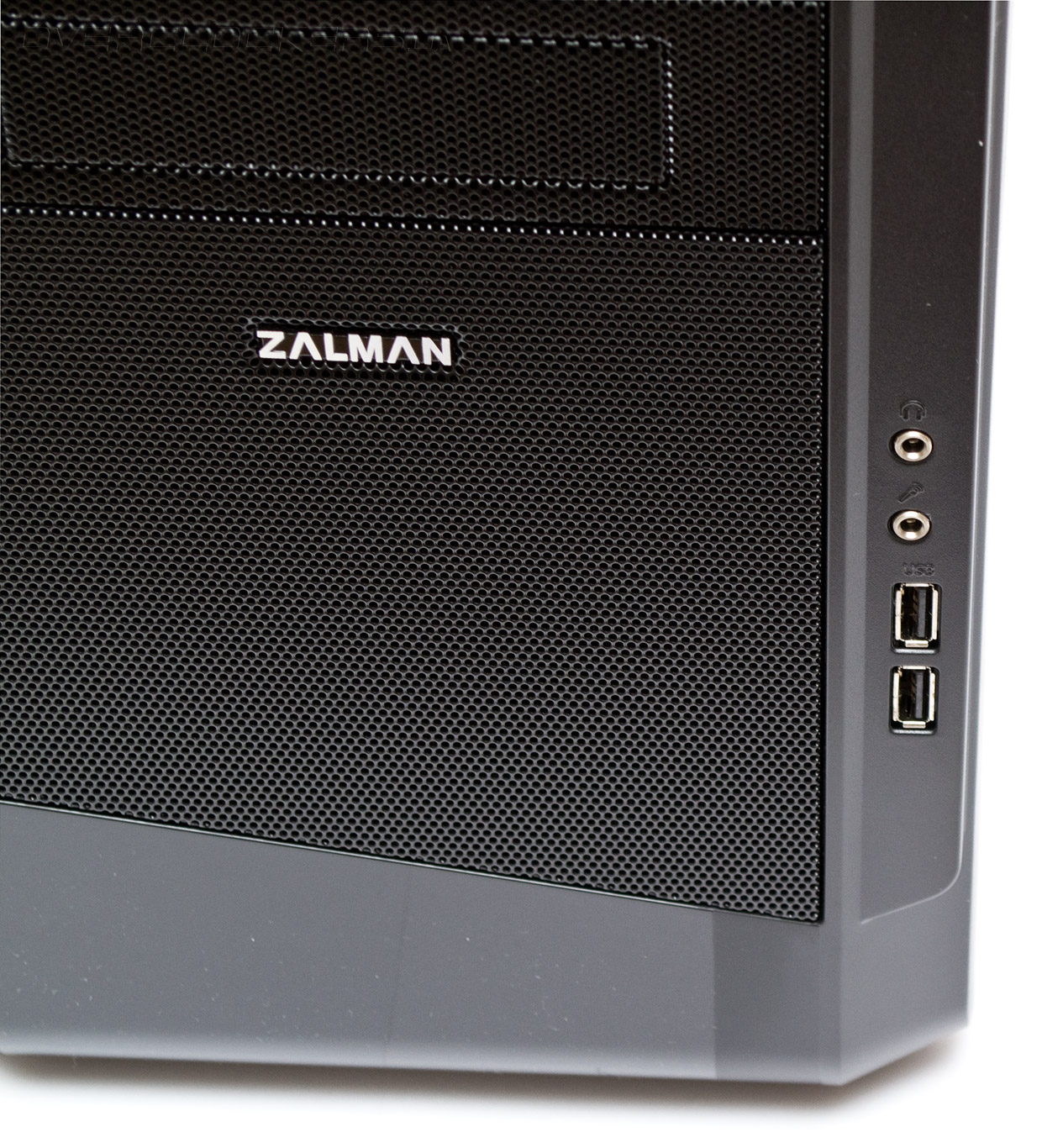

Аудиоразъемы и пара портов USB 2.0 и вовсе находятся справа внизу. При напольном расположении корпуса тянуться к ним будет не очень удобно. Кроме того, порты USB находятся слишком близко друг к другу.
Zalman Z12 Plus

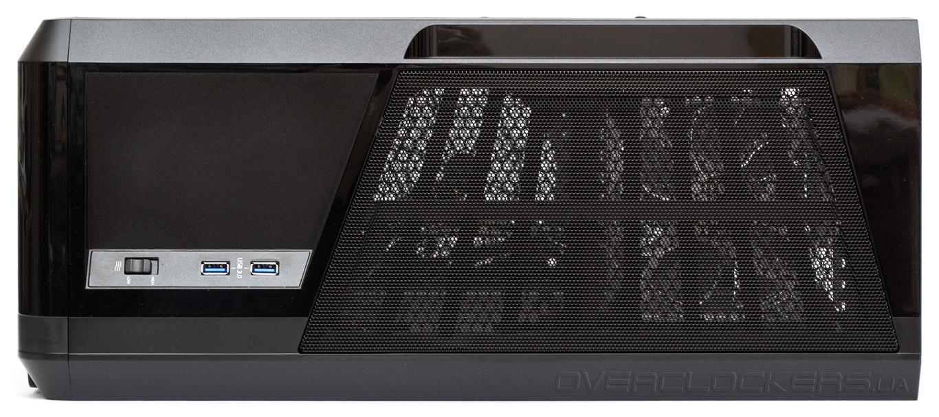

Верхняя крышка повторяет в миниатюре дизайн передней панели. Задняя часть — это сетчатая решетка, закрывающая посадочные места для двух вытяжных вентиляторов. В передней части сделан небольшой кармашек, на который можно положить телефон, «флешку» или внешний накопитель.
Zalman Z12 Plus

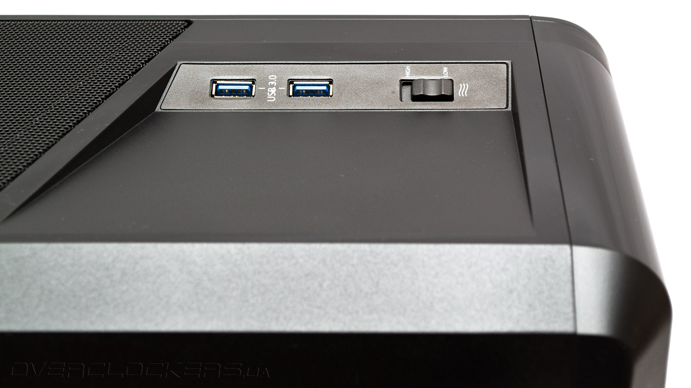

В кармане расположены два порта USB 3.0 и двухпозиционный переключатель скорости вращения вентиляторов. Этот тумблер есть лишь в Zalman Z12 с приставкой Plus, в обычной версии корпуса он отсутствует.
Zalman Z12 Plus

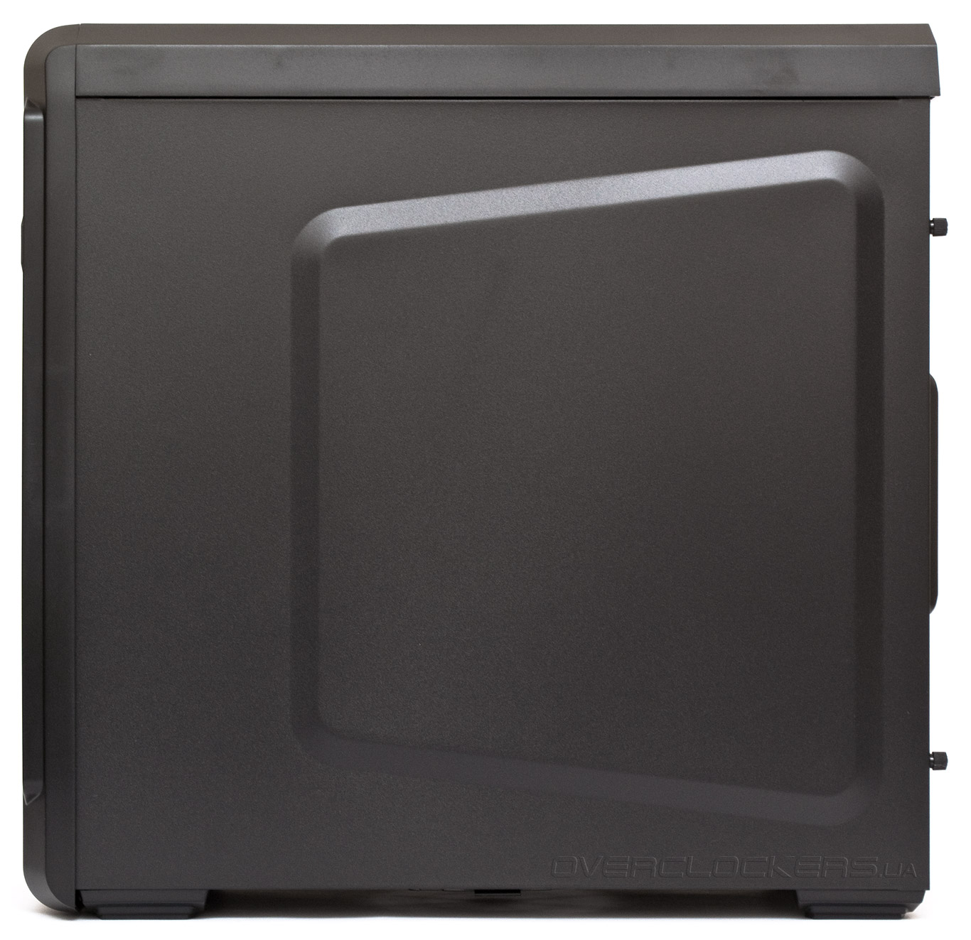

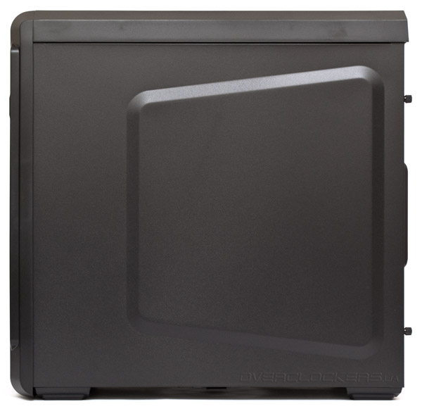

Правая дверца полностью глухая и имеет 5-мм выштамповку напротив поддона материнской платы.
Zalman Z12 Plus

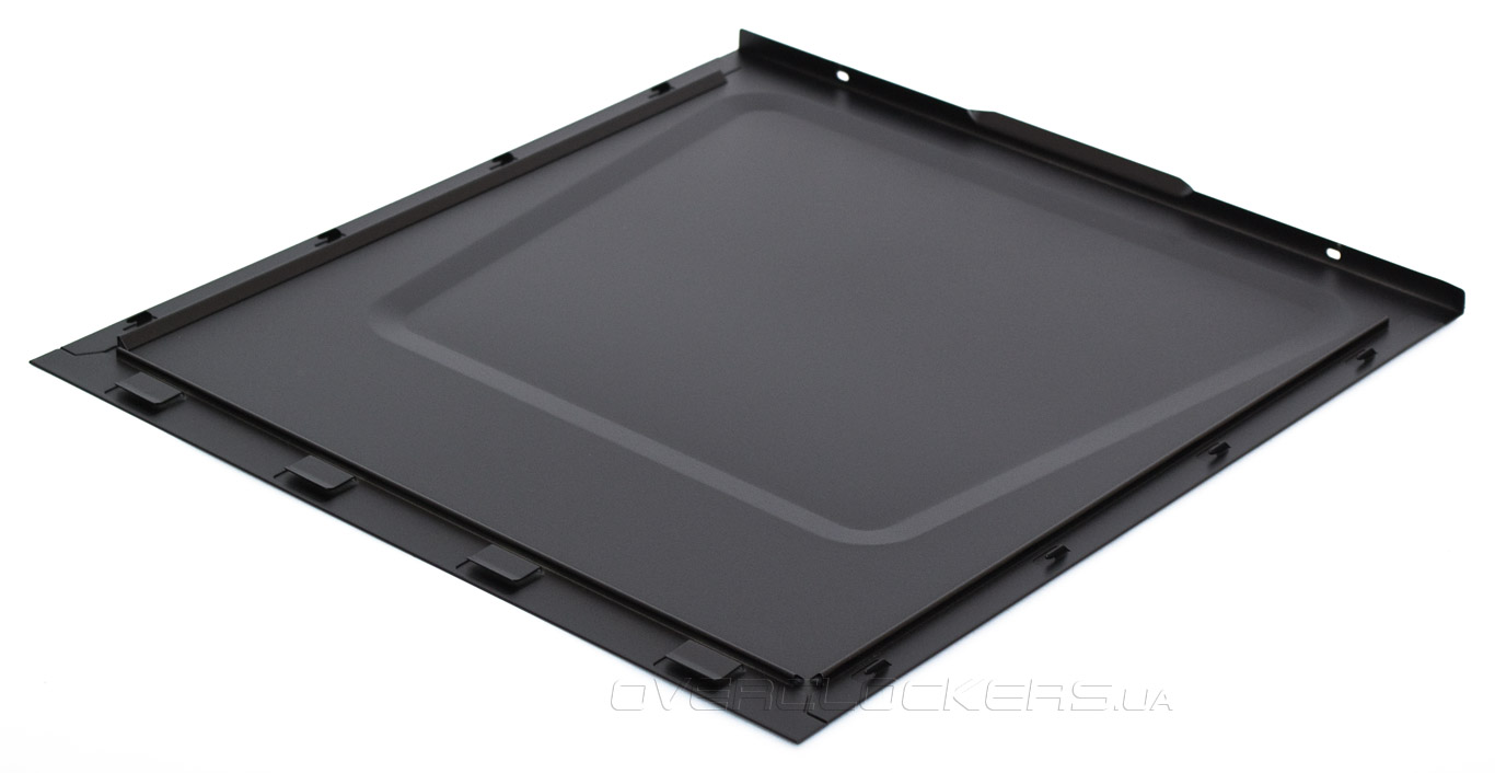

Боковые панели корпуса нельзя назвать слишком жесткими, но за счет дополнительных ребер и штамповки они без проблем ставятся на корпус и плотно прилегают к нему. Удобные ручки и винты с пластиковой накатанной головкой лишь упрощают процесс монтажа.
Zalman Z12 Plus

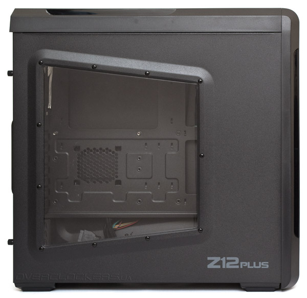

В правой дверце нашего экземпляра врезано акриловое окно, закрепленное на 11 пластиковых заклепках. В обычной версии Zalman Z12 окна нет и правая панель полностью идентична левой.
Zalman Z12 Plus

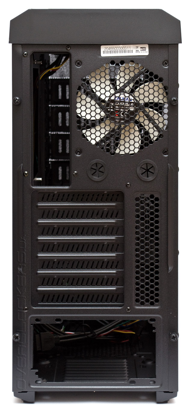

Задняя панель ничем не отличается от прошлых моделей. Предустановленный 120-мм вентилятор, два прорезиненных отверстия для шлангов СВО диаметром 18 мм и семь слотов расширения PCI с одноразовыми заглушками. Посадочное место под блок питания позволяет ставить его вентилятором вверх либо вниз.

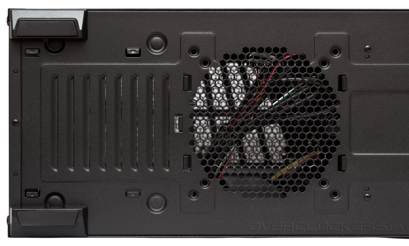

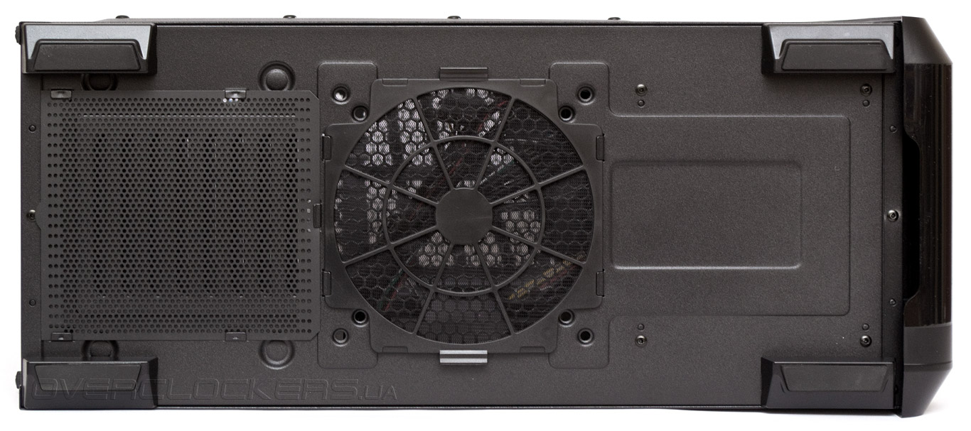

Нижняя панель выглядит так же привычно. Из позитивных изменений — появилось некое подобие пылевого фильтра блока питания. Посадочное место под вентилятор по центру корпуса тоже закрыто фильтром.
Zalman Z12 Plus

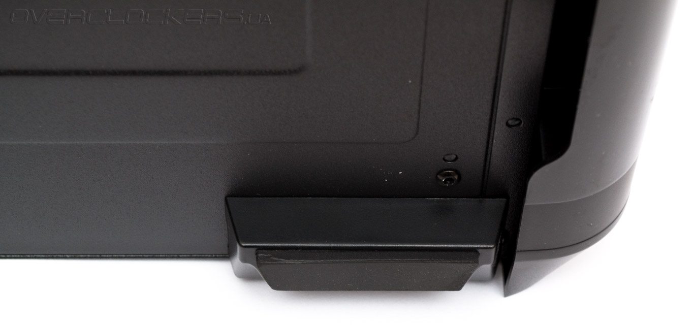

Качественные и широкие резиновые ножки приподнимают корпус на 17 мм над столом, чем обеспечивают хороший доступ воздуха под днище. Сцепление с поверхностью они обеспечивают просто идеальное.
Zalman Z12 Plus

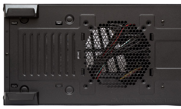

Из негативных моментов — воздух по-прежнему попадает к блоку питания через узенькие щели. Поскольку компания Zalman не удосужилась исправить это досадное недоразумение в десятой по счету ревизии шасси, рекомендуем будущим владельцам самостоятельно расширить воздуховод и установить хороший пылевой фильтр.
Zalman Z12 Plus

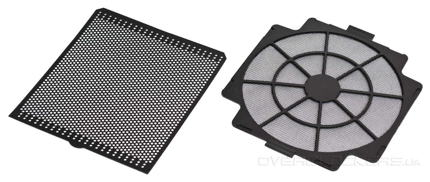

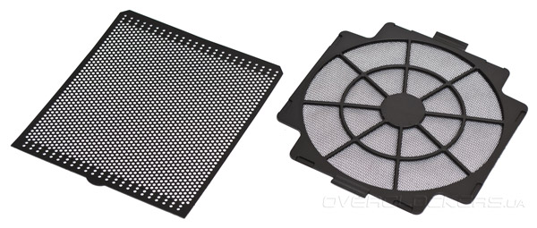

Что мешало положить в комплект два приличных пылевых фильтра наподобие правого, остается только гадать:
