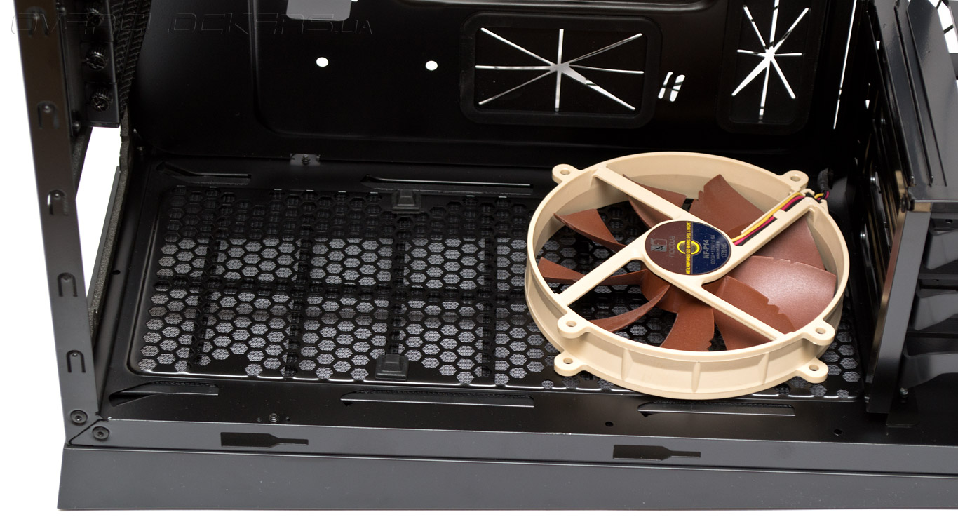

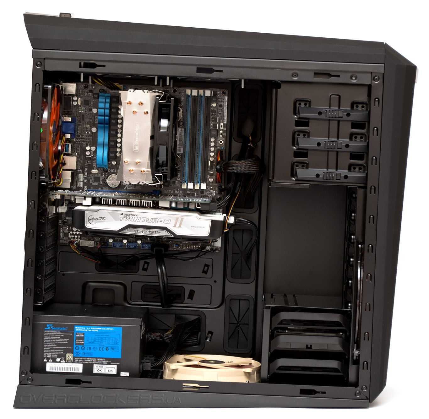

Монтаж системы в Xigmatek Talon прошел без затруднений. Для обдува видеокарты на днище был установлен 140-мм вентилятор Noctua NF-P14 FLX, на верх, на выдув, мы закрепили два 120-мм пропеллера Zalman ZM-F3 FDB.

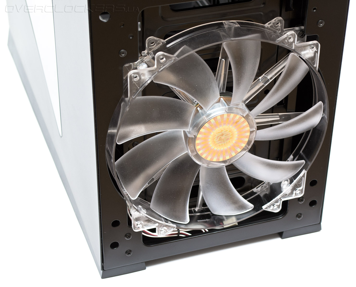

Из любопытства мы попробовали поставить вперед крупный 200-мм вентилятор толщиной 30 мм от Cooler Master из распространенной в наших широтах серии Mega Flow 200, чтобы узнать, возможна ли замена в случае неисправности родной вертушки. Он отлично подошел к месту, правда, пришлось помучиться с винтиками. Тем не менее, в тестировании принимал участие стоковый пропеллер.

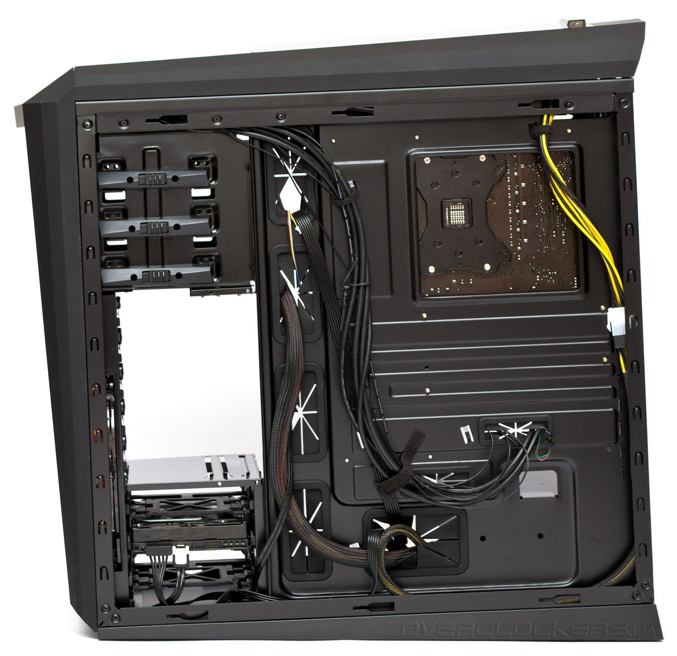

Провода удалось равномерно распределить за поддоном материнской платы и нормально закрыть правую дверцу. Отверстие усилительной пластины слегка не совпало с положением процессорного разъема. Для подключения кабеля питания процессора понадобился удлинитель. Средняя корзина накопителей была снята, чтобы достичь максимально возможного воздушного потока.

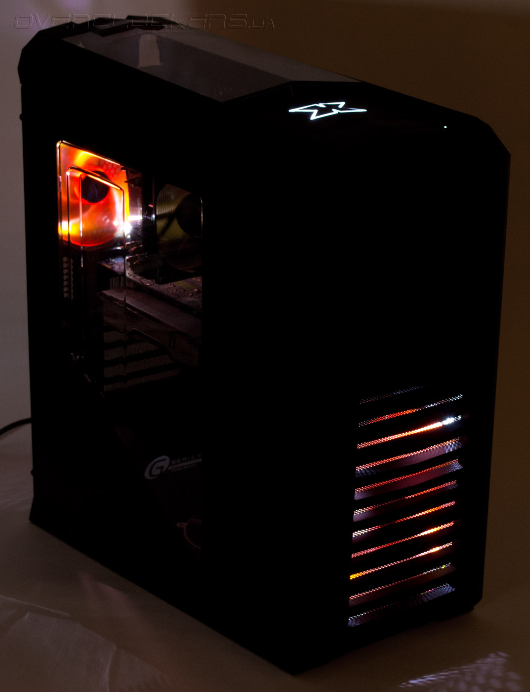

В приглушенном освещении корпус просто сияет белым светом и выглядит замечательно. Кнопка включения в виде буквы Х постоянно подсвечивается по контуру.

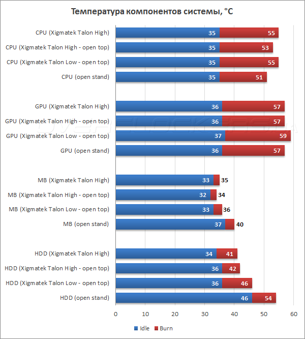

Тепловая нагрузка создавалась с помощью одновременной работы стресс-тестов LinX 0.6.4 с 2048 МБ выделенной памяти и MSI Combustor 2.4 на протяжении 10 минут после стабилизации температуры. Нагрузка на жесткий диск производилась программой Crystal Disk Mark 3.0.1 х64. В конце цикла тестирования система работала 10 минут в холостом режиме для определения минимальных тепловых показателей. Температура окружающей среды составляла 28 градусов Цельсия. Скорости вентиляторов процессорного кулера и видеокарты зафиксированы на максимальных оборотах. Пиковое энергопотребление системы составило 307 ватт. В корпусе были установлены два дополнительных 120-мм вентилятора сверху — на выдув, и один 140 мм снизу — на вдув. Тестирование проводилось в трех режимах:

  3. Low (open top) — верхняя прозрачная крышка снята, скорость переднего 200-мм пропеллера выставлена на 500 об/мин, все остальные вентиляторы работали на скорости 800 об/мин.
Результаты тестирования
Тестирование Xigmatek Talon
Результаты тестирования оказались любопытными. Верхняя прозрачная крышка, конечно же, снижает общую эффективность охлаждения, но не критично — всего лишь на один-два градуса. Зато уровень шума от системного блока заметно падает. Процессор охлаждается в среднем на четыре градуса хуже, чем на открытом стенде. Это значение посредственное, но вполне простительное, учитывая, что все выделяемое тепло проходит именно через его радиатор. Видеокарта чувствует себя отлично, уступая два градуса открытому стенду только при снижении скорости вентиляторов. Температура материнской платы и жестких дисков говорит о хорошем движении воздуха внутри корпуса.
