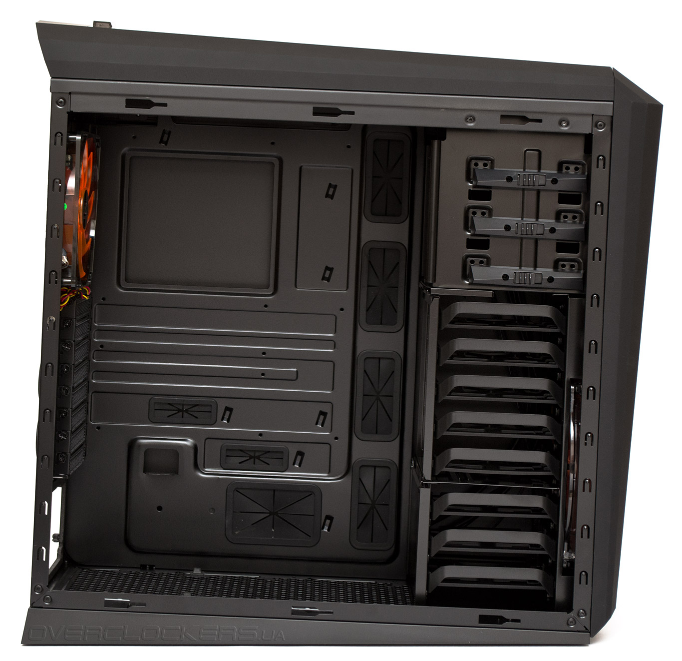

Внутреннее устройство
Xigmatek Talon является довольно крупным корпусом, рассчитанным на установку материнских плат формата XL-ATX, ATX, MicroATX и Mini-ITX. Допустимая высота процессорного кулера составляет 180 мм для обычной версии шасси. Для корпуса с акриловым окном эта цифра будет чуть меньше, в случае, если кулер заденет ребро жесткости. Длина плат расширения с первого по седьмой слот составляет: 320 мм с корзиной 3,5”, 350 мм — если установлена корзина 2,5”, или 430 мм — если все салазки накопителей демонтированы. Напротив восьмого слота не поместятся платы длиннее, чем 320 мм.

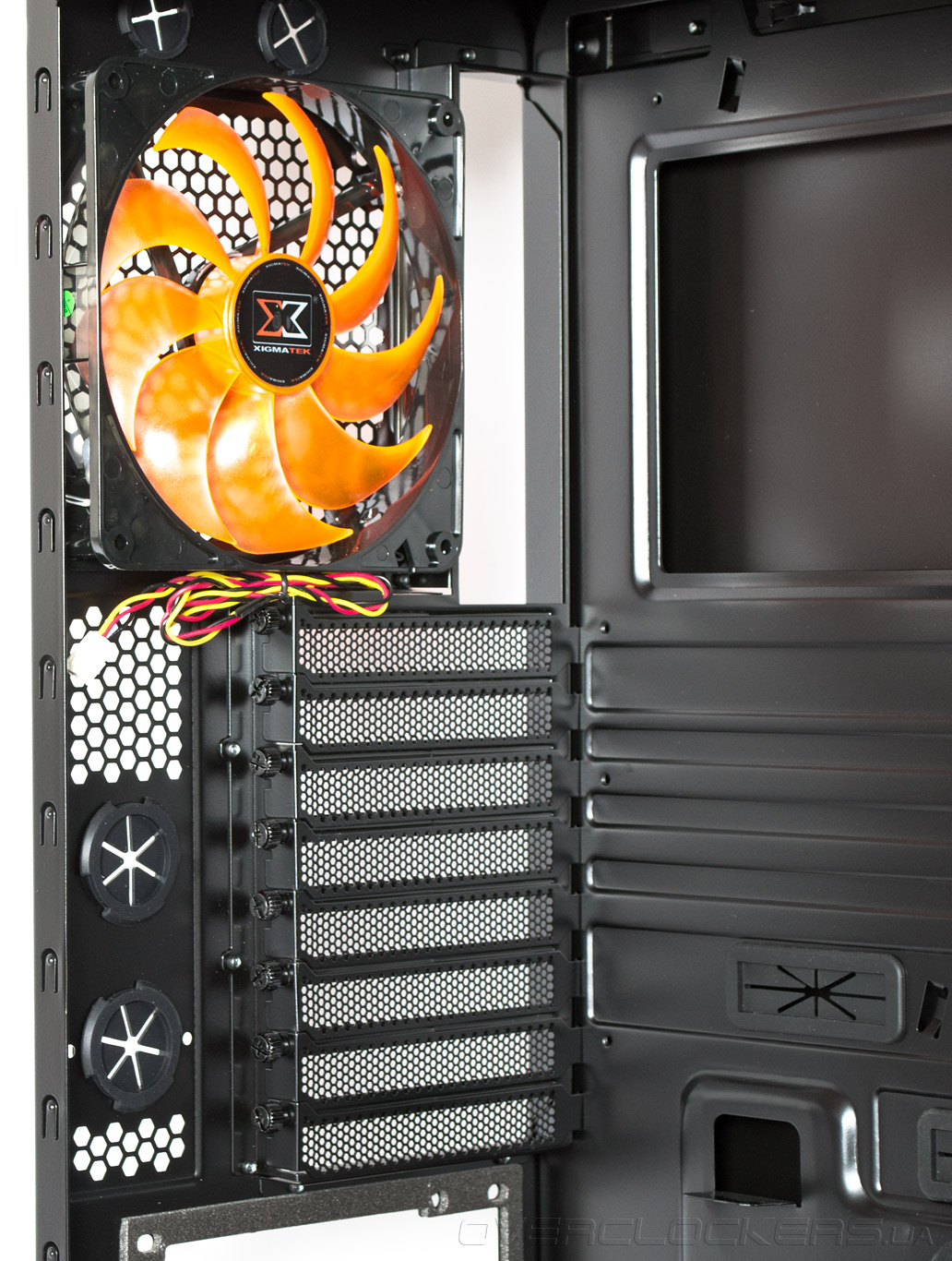

Задняя панель способна принять один 120- или 140-мм пропеллер. Все восемь слотов расширения снабжены многоразовыми вентилируемыми заглушками, каждая из которых удерживается винтом с накатанной головкой.
Xigmatek Talon

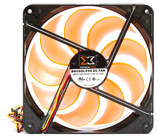

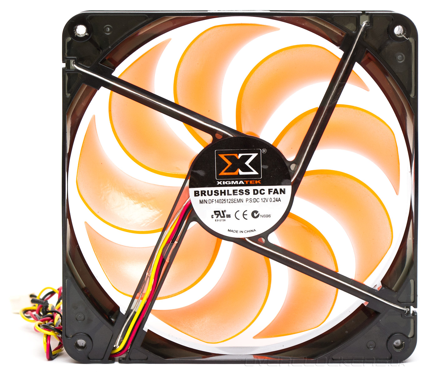

Сзади предустановлен на вытяжку 140-мм вентилятор с подсветкой из четырех белых светодиодов. Он имеет трехконтактное подключение, стартовое напряжение пять вольт и способен работать в диапазоне от 700 до 1400 об/мин, издавая при этом шум от 35 до 47 дБ. Маркировка и электрические характеристики видны на фотографии.

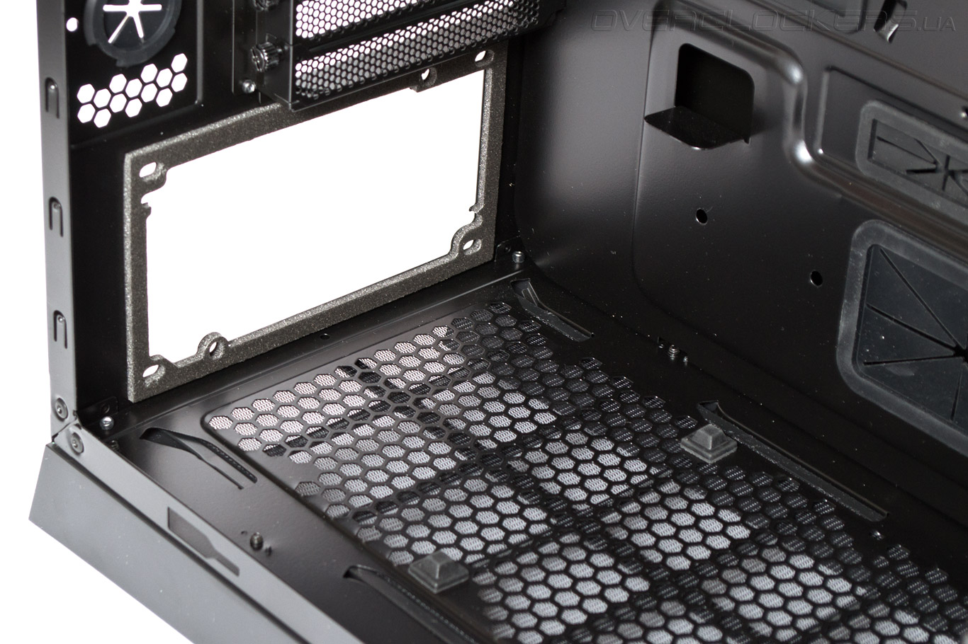

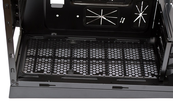

Посадочное место блока питания снабжено виброизолирующей рамкой сзади и двумя резиновыми демпферами снизу.
Xigmatek Talon

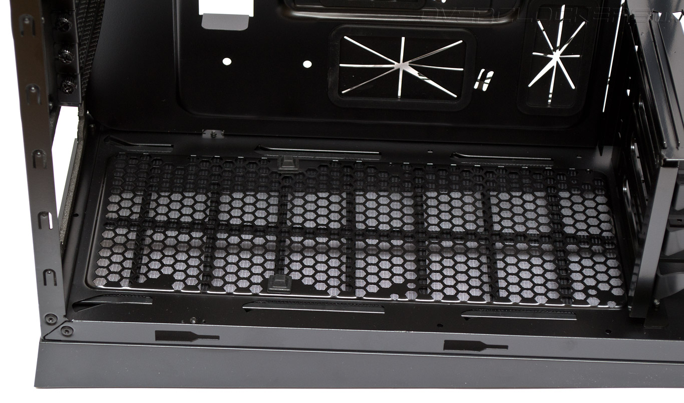

Посередине днища корпуса можно поставить один 120- или 140-мм вентилятор. Даже при 140-мм вертушке для блока питания останутся свободными по длине еще 180 мм.

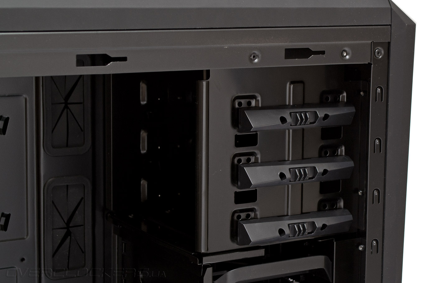

Три отсека устройств 5,25” имеют с обеих сторон безвинтовые крепления причудливой формы.
Xigmatek Talon

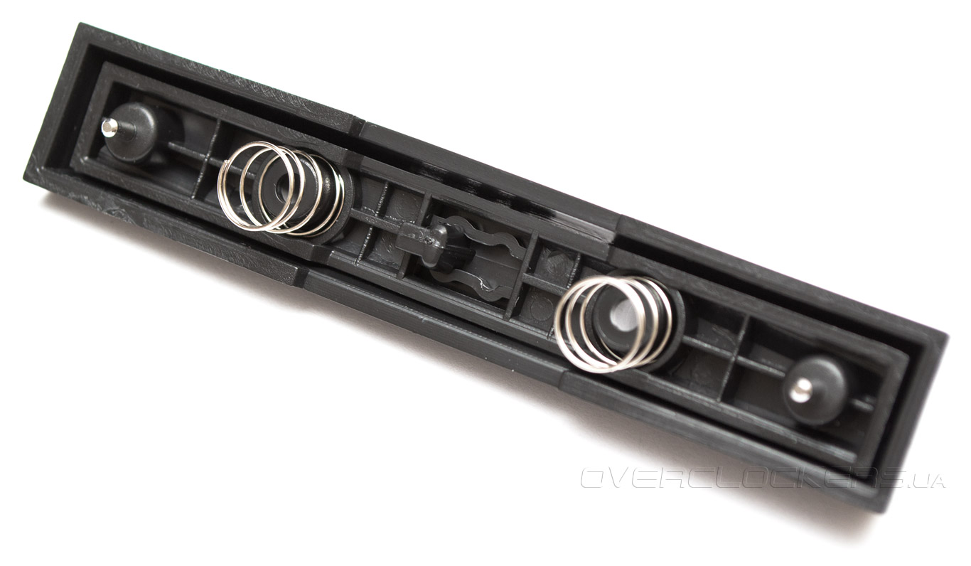

Для монтажа необходимо вставить устройство так, чтобы отверстия совпали с креплениями, нажать на маленькую защелку и передвинуть ее вправо. Нужно сказать, что данная операция далеко не простая, поскольку щеколда двигается с большим трудом. Чтобы понять, почему так происходит, мы разобрали крепление, открутив два винта.
Xigmatek Talon
И все стало ясно. «Язычок» удерживается изнутри в позициях «открыто»/«закрыто» двумя извилистыми пластиковыми фиксаторами. Они твердые и раздвигаются очень неохотно. Нетрудно догадаться, что сломаются они быстро и тогда крепить устройства 5,25” станет гораздо легче.

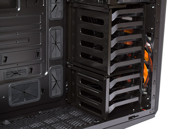

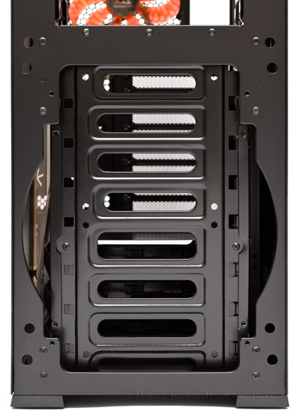

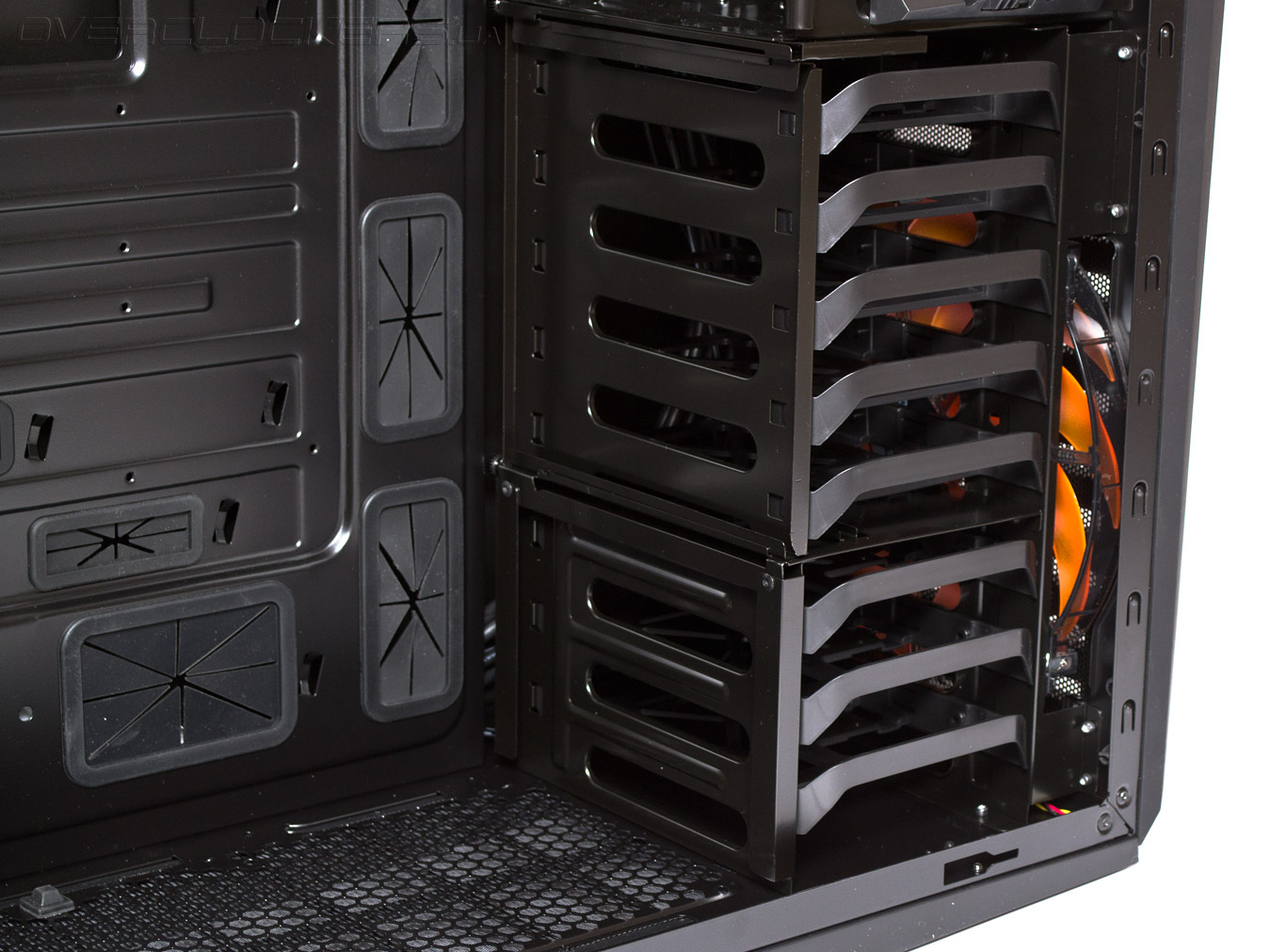

Xigmatek Talon поддерживает установку восьми накопителей формата 3,5” либо 2,5” в передних корзинах.
Xigmatek Talon

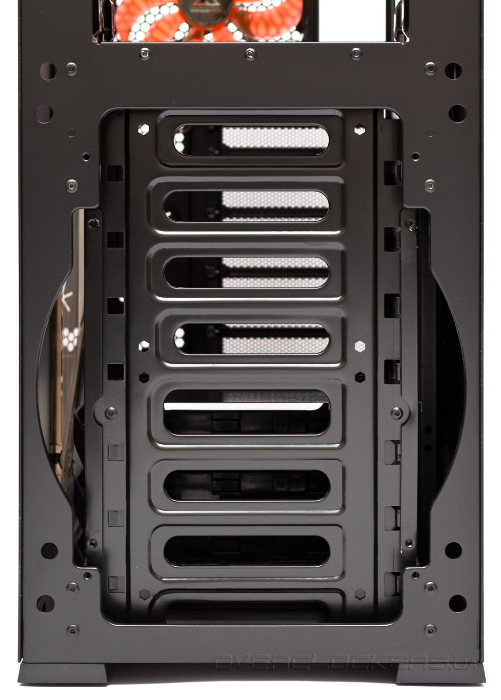

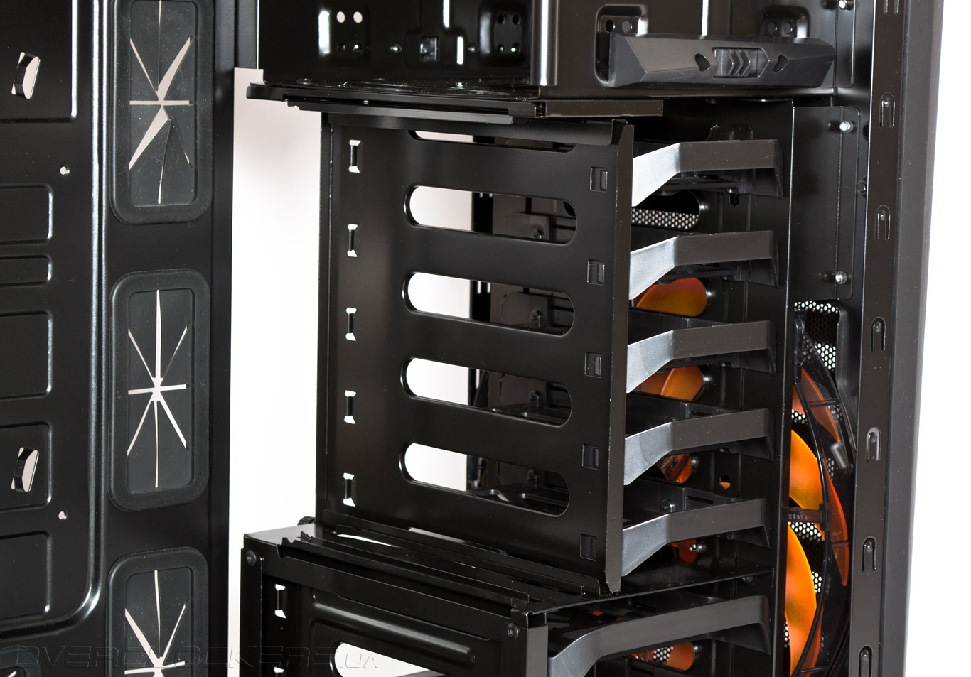

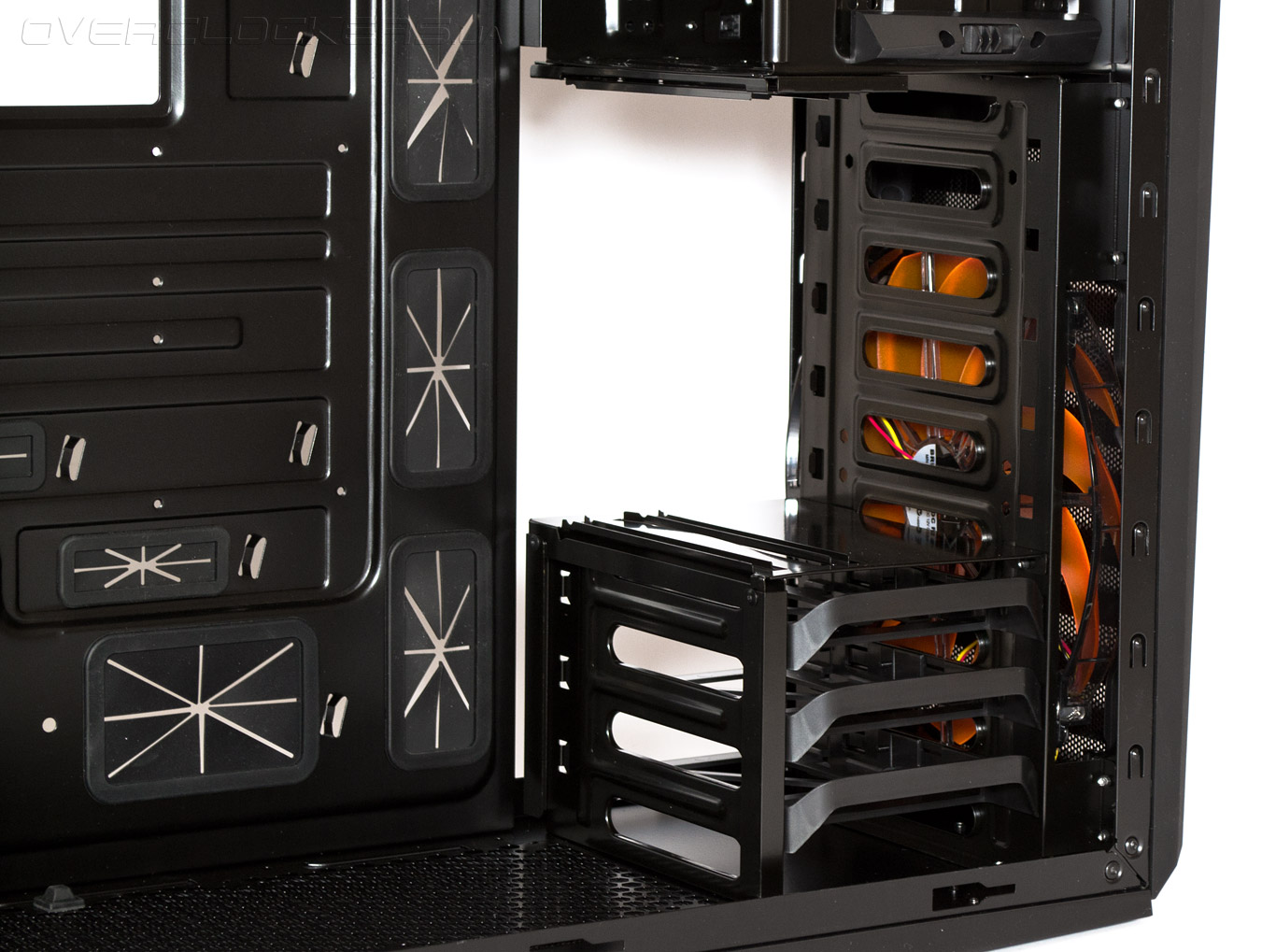

Производитель позаботился о повышенной совместимости корпуса с длинными видеоадаптерами. Поэтому верхняя корзина на пять дисков трансформируется под салазки 2,5” накопителей, освобождая несколько ценных сантиметров с первого по седьмой слот. Для этого достаточно открутить два винта с накатанной головкой возле поддона и переместить стенку вперед.
Xigmatek Talon
Стенку средней корзины можно снять полностью, получив тем самым 430 мм пространства для плат расширения и значительно улучшив воздухообмен. Нижняя корзина на три диска неразборная.
Xigmatek Talon

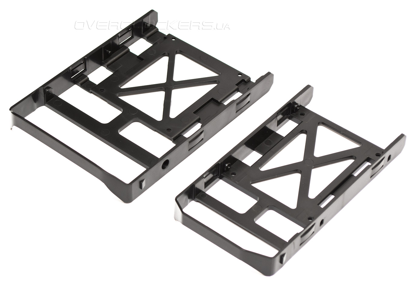

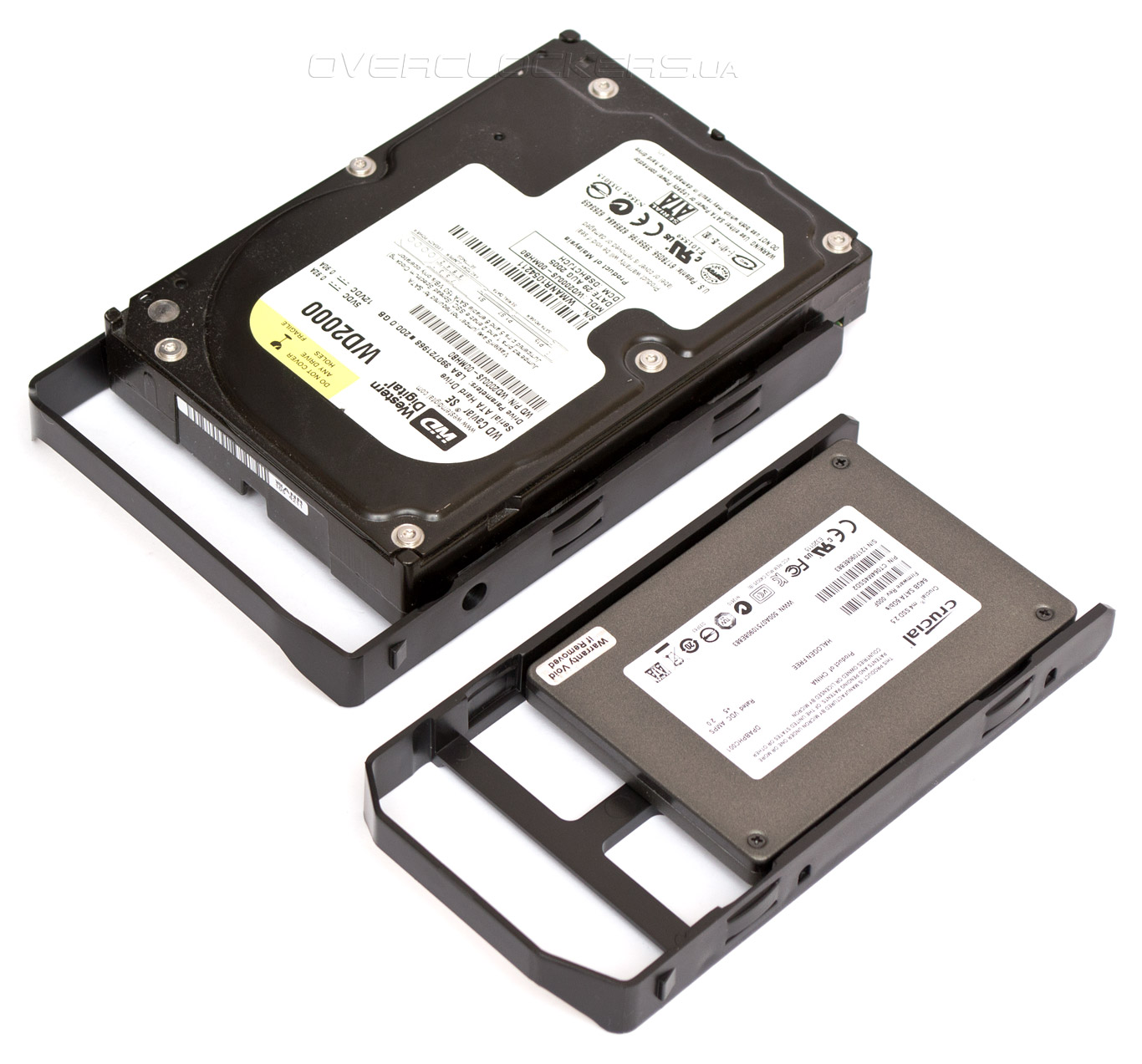

Салазки не имеют виброизоляторов, и в них возможна только одна ориентация — разъемами назад. Лотки для обычных устройств принимают и 2,5” накопители.
Xigmatek Talon
Установка дисков в пластиковые лотки очень проста. Если размер родной, то салазки просто натягиваются сверху. А если требуется установить 2,5” в больший лоток — придется использовать винты.

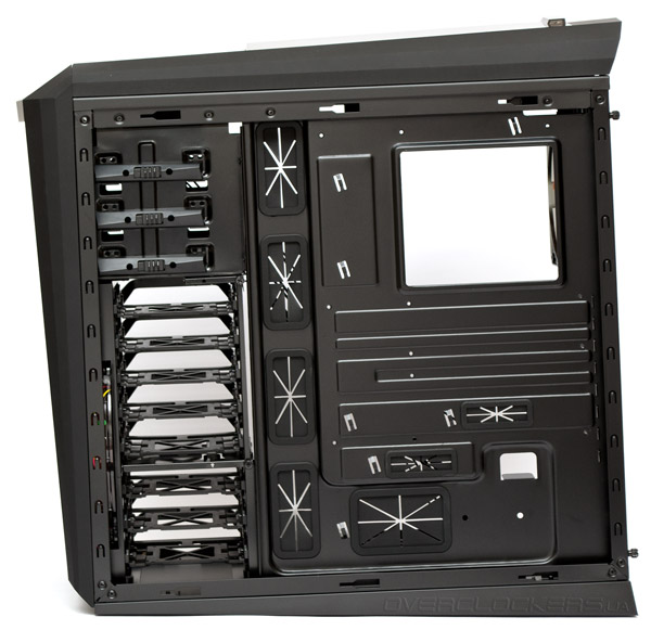

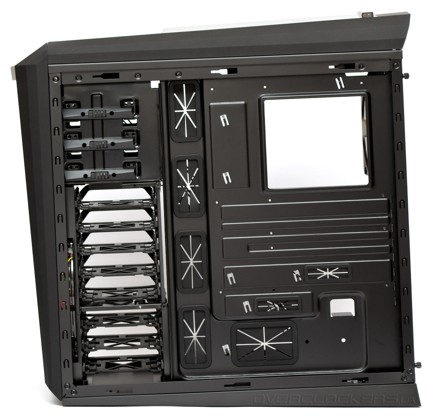

Поддон материнской платы сделан хорошо. Семь прорезиненных отверстий и кабельные проушины позволяют равномерно распределить провода сзади. К сожалению, расстояние до боковой панели невелико — всего 18 мм, а напротив центрального ребра жесткости и вовсе 9 мм. Вырез под усилительную пластину кулера тоже маловат.
Xigmatek Talon

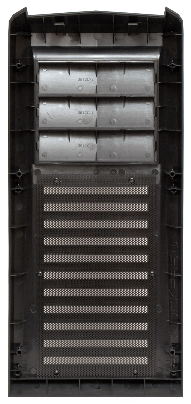

Передняя панель снимается легко, достаточно изнутри прижать по очереди четыре из шести крепежных «тюльпанов». За вентиляционными отверстиями привинчена мелкая металлическая сеточка, но фильтра как такового нет. Заглушки 5,25” удерживаются простыми клипсами.
Xigmatek Talon

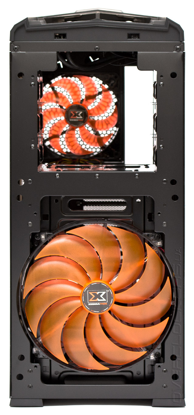

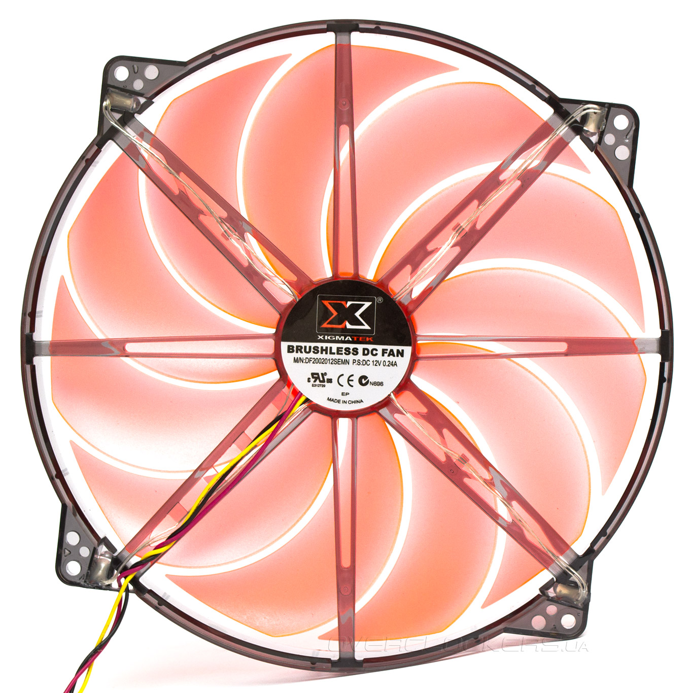

Отсоединив переднюю панель, мы увидим предустановленный 200-мм вентилятор.
Xigmatek Talon
Передний вентилятор имеет размер 200х200х20 мм. Крепится короткими винтами и снабжен подсветкой из четырех белых светодиодов, вмонтированных в рамку. Стартовое напряжение составляет шесть вольт, при этом скорость получается 400 об/мин и уровень шума 35 дБ, что очень тихо. При рабочем напряжении крыльчатка вращается на скорости 700 об/мин, а уровень шума достигает 38 дБ, что по-прежнему совсем негромко. Маркировка и электрические характеристики видны на фотографии.
Xigmatek Talon

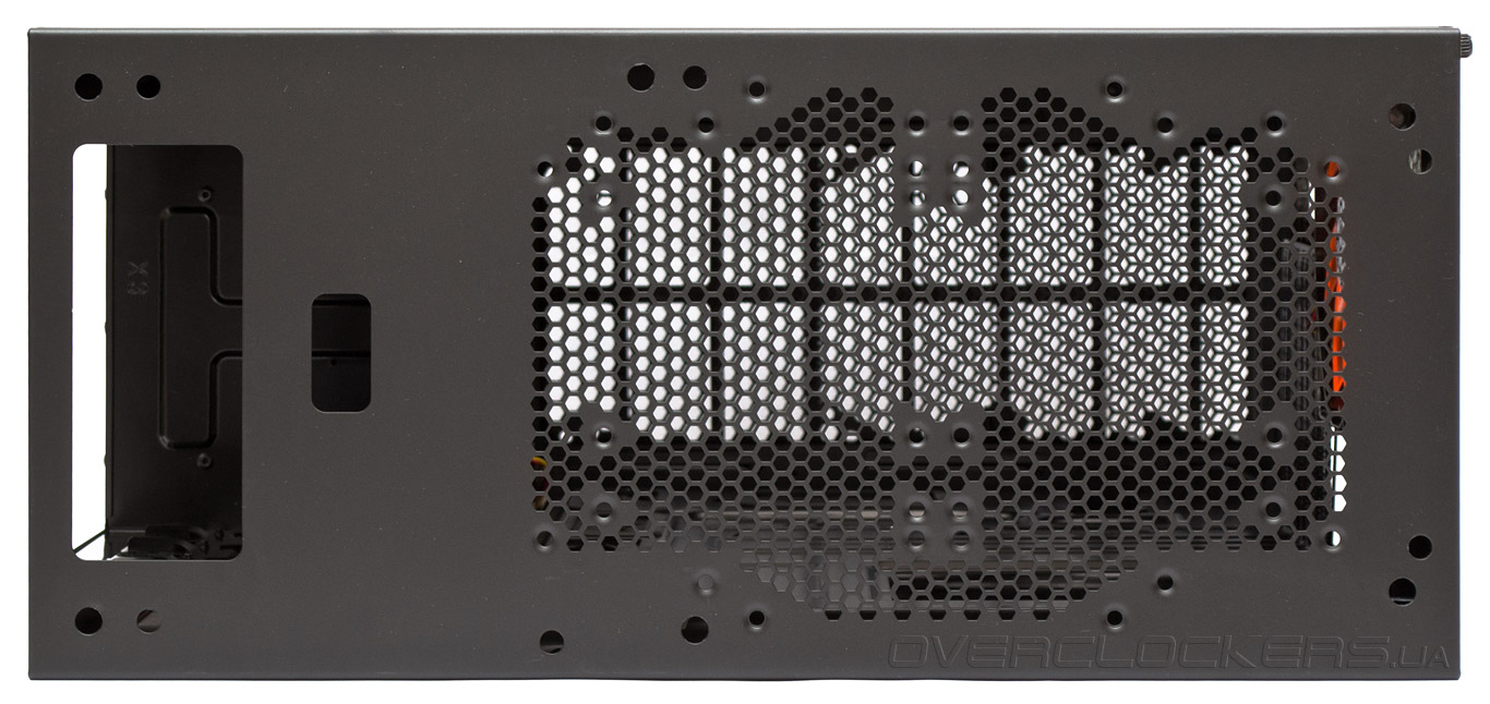

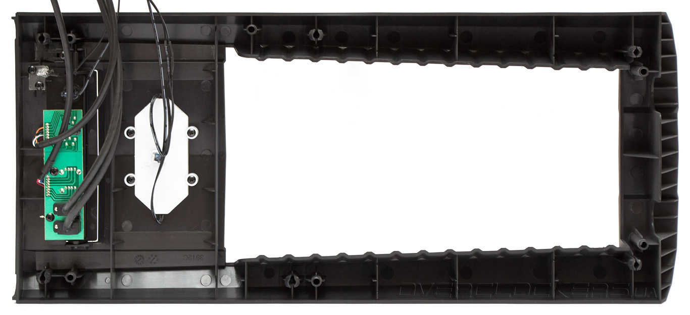

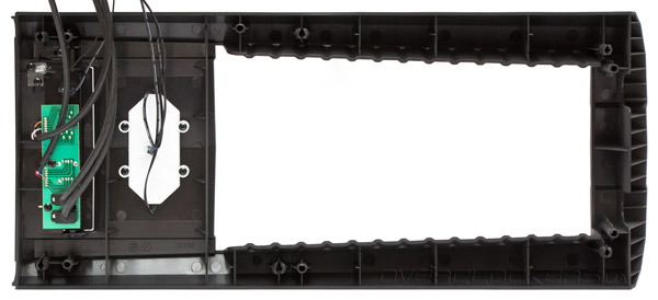

Снимем верхнюю панель, предварительно освободив провода. Она удерживается шестью пластиковыми «тюльпанами».
Xigmatek Talon

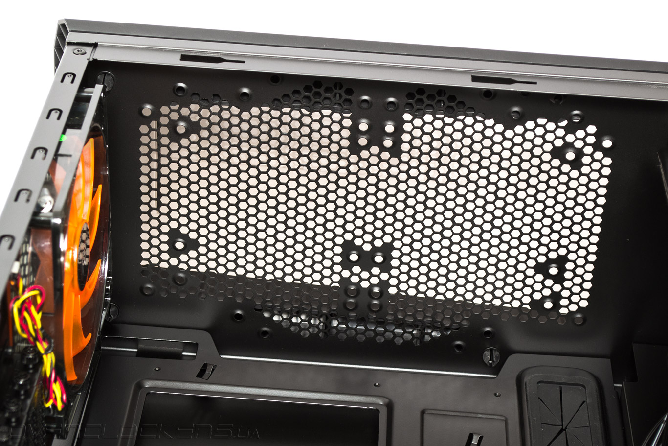

На решетку верхней панели можно установить радиатор формата 120х240 мм либо два 120-мм вентилятора. 140-мм модели вертушек с большой вероятностью упрутся в пластиковый обод верхней крышки.
Xigmatek Talon

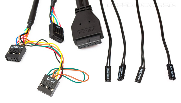

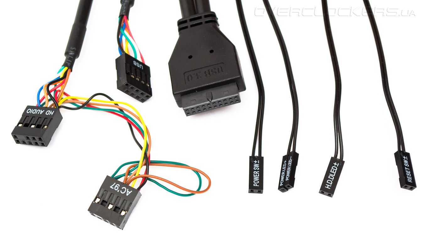

В набор проводов входят: аудиокабель в вариантах HD Audio и AC'97, провод USB 2.0, внутренняя колодка USB 3.0, четыре провода от кнопок и индикаторов передней панели. Все кабеля черного цвета и имеют достаточную для подключения длину.
