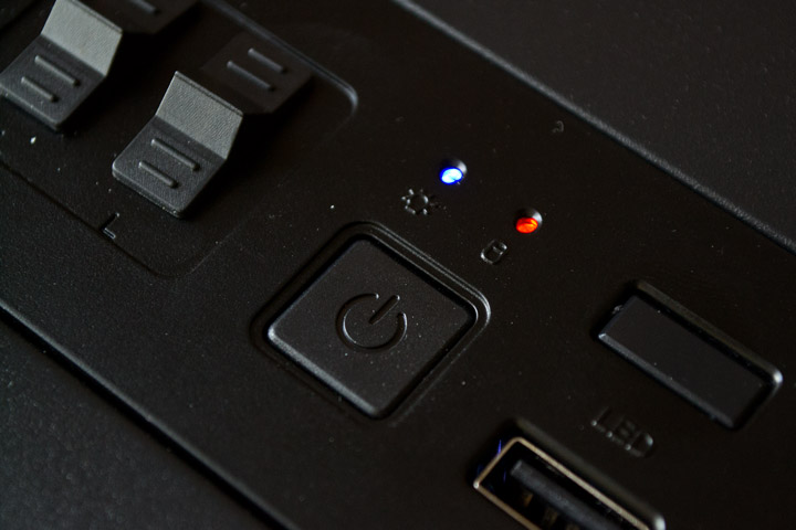

Все внешние интерфейсы и кнопки вынесены в переднюю часть верхней панели. Здесь есть два регулятора скорости вентиляторов. Каждый из них имеет три позиции: H — 12 В полная скорость, среднее положение — выключено, и L — 5 В пониженная скорость вращения крыльчатки. Первый ползунок управляет шестью каналами для стоковых шестиконтактных вентиляторов, второй переключает напряжение для четырех обычных пропеллеров с трехконтактным подключением. Кнопка запуска системы квадратная, над ней есть два индикатора — питания и активности накопителей, синего и красного цвета соответственно. Два порта USB 2.0 разнесены в стороны и разделены двумя 3,5-мм аудиоразъемами для микрофона и наушников. Прямоугольная клавиша отвечает за циклическое переключение режимов подсветки. Маленькая круглая кнопка это перезагрузка системы. А справа вверху находится единственный порт USB 3.0.
Vinga Polaris

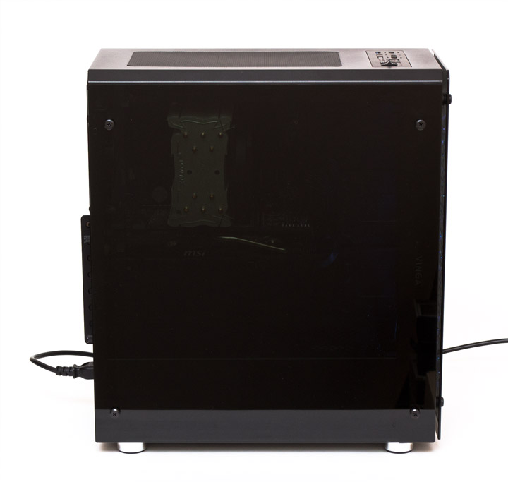

Левая боковая панель корпуса полностью стеклянная. Держится на четырех винтах с накатанной головкой, прилегает к металлической раме корпуса неплотно, а с зазором по всему периметру от 2 до 3,5 мм.
Vinga Polaris
Все стекла одеваются на металлические стойки через резиновые демпферы, предотвращающие повреждения стекла и уменьшающие уровень вибраций. Под боковым стеклом по углам дополнительно наклеены мягкие квадратные вставки.
Vinga PolarisVinga Polaris
Толщина стеклянной боковой панели составляет 4 мм. Как и фронт, она довольно сильно тонирована.

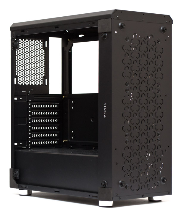

Правая панель сплошная ровная и металлическая. Держится на двух винтах с пластиковой накатанной головкой, имеет штампованную ручку для облегчения процесса демонтажа.
Vinga Polaris
Правая боковина имеет внутри не очень крупные ребра жесткости, но в целом она достаточно крепкая и хорошо справляется с поперечными нагрузками.
Vinga Polaris

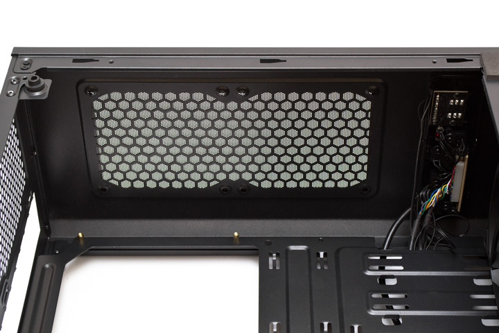

Большую часть металлической верхней панели занимает вентиляционная решетка, закрытая пылевым фильтром, удерживаемым магнитными лентами, наклеенными на него по периметру.
Vinga Polaris
Решетка крупноячеистая и под нее можно установить два 120-мм вентилятора. Фильтр тоже сделан из металлической мелкоячеистой сеточки.

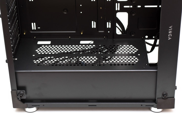

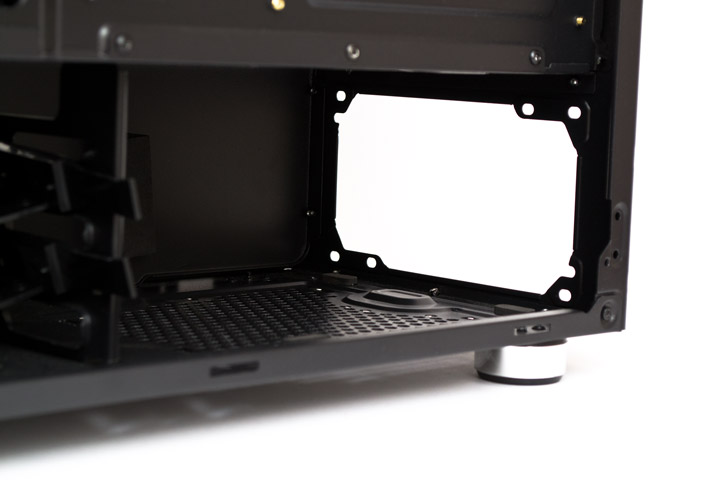

На основании корпуса есть четыре круглые ножки и вентиляционная решетка блока питания, прикрытая металлической сеточкой, исполняющей роль пылевого фильтра.
Vinga Polaris
Высота ножек составляет 18 мм, по ободу у них одета серебристая накладка из пластика, имитирующая металл, а снизу наклеены мягкие войлочные нашлепки.
Vinga Polaris

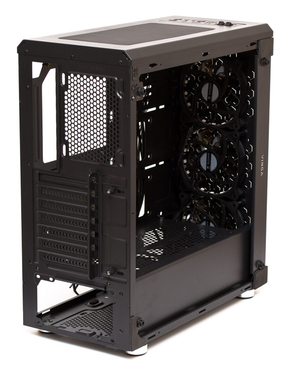

Заглянем, как обстоят дела внутри шасси.
Внутреннее устройство
Корпус Vinga Polaris поддерживает установку в вертикальном положении материнских плат формата ATX, MicroATX и Mini-ITX. Допустимая высота процессорного кулера составляет 168 мм по нашим замерам и 163 мм с точки зрения производителя. Практическая допустимая длина плат расширения — 340 мм по нашим замерам (на официальном сайте идет речь максимум о 400 мм). Блок питания ограничен по длине поворотом проводов, потому рекомендуем не превышать 160 мм, чтобы не испытывать проблем при монтаже.

Несъемный кожух блока питания имеет перфорацию почти по всей своей длине. Выходит, что он разделяет объем корпуса лишь визуально, не создавая самостоятельных тепловых зон. В задней части кожуха есть два отверстия для протяжки проводов, а в отверстие спереди можно установить не только вентиляторы, но и радиатор СВО, благо его ширина в 60 мм позволяет это сделать.

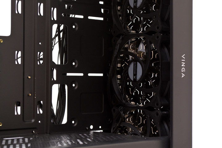

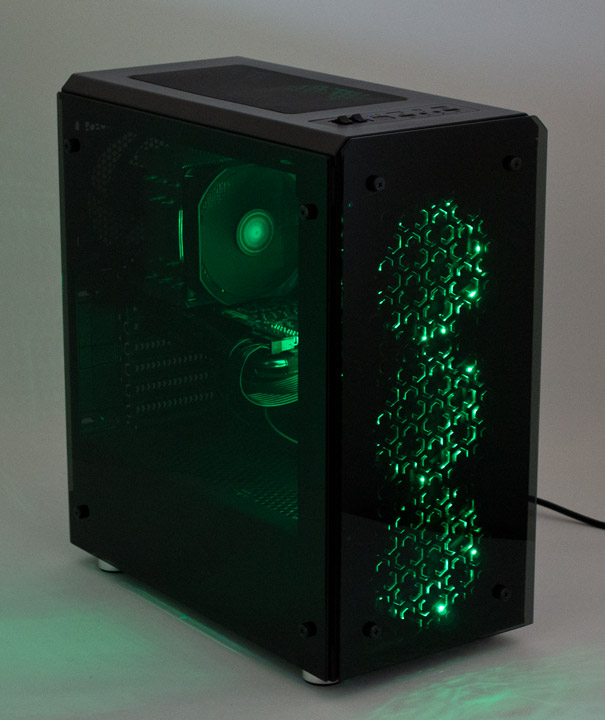

К передней панели привинчены сразу три фирменных 120-мм вентилятора со встроенной RGB-подсветкой. Правда перфорация перед ними вызывает определенные сомнения — ее общая площадь очень мала, а значит и объем прокачиваемого воздуха будет небольшим.
Vinga Polaris

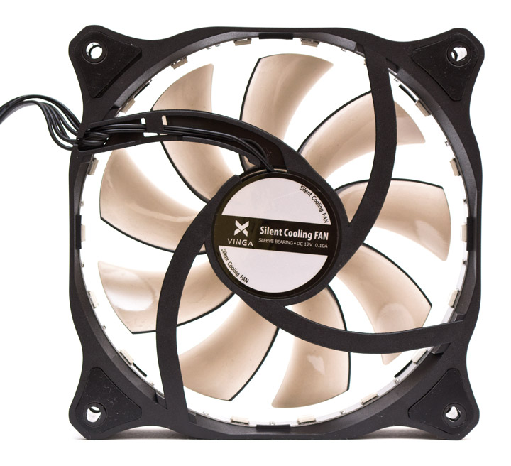

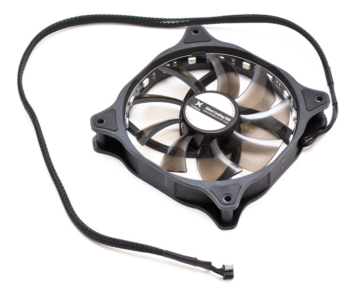

Стоковые 120-мм вентиляторы, используемые в данном корпусе, представляют собой довольно интересное и местами нестандартное решение. Крыльчатка имеет девять полупрозрачных лопастей, наклейка на роторе такая же, как и на статоре. Рамка современной формы сделана из матового пластика. Возле крепежных отверстий с обеих сторон наклеены резиновые прокладки. Идентифицировать точно это пропеллер нет никакой возможности, на официальном сайте компании он не упоминается, в названии фигурирует лишь Silent Cooling Fan, работающий при напряжении 12 В и силе тока 0,10 А. Измерить реальное потребление и скорость вращения не представляется возможным из-за нестандартного коннектора, имеющего в себе шесть контактов. Позитивно в этом лишь то, что провод и для вентилятора и для подсветки один, в то время как другие производители используют обычно два раздельных шнура. Однако субъективно работает пропеллер довольно тихо на скорости приблизительно в 1000 об/мин. Шнур питания имеет нейлоновую оплетку и длину 600 мм. Еще отдельно стоит отметить, как реализована тут RGB-подсветка. Светодиодная лента с 18 рабочими элементами приклеена на внутреннюю сторону рамки и создает очень яркое свечение с интересным эффектом отражения на лопастях крыльчатки. Подключить данное устройство получится лишь в фирменные хабы Vinga.

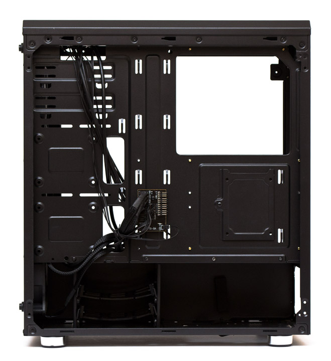

Поддон материнской платы выглядит вполне обыденно. В нем есть вырез для монтажа усилительной пластины процессорного кулера, всего четыре отверстия для протяжки проводов и 12 проушин для крепления кабельных стяжек. Запас пространства по ширине от поддона до боковой дверцы составляет 26 мм, чего достаточно для нормальной укладки кабелей.
Vinga Polaris
По центру поддона привинчена плата комплектного хаба контроллера вентиляторов. На нем слева есть шесть шестиконтактных разъемов для RGB-вентиляторов (управляются левым ползунком на передней панели), внизу пустует еще два разъема на четыре контакта для светодиодных лент. По центру подключены провода питания и переключателя скорости. Справа есть четыре разъема для стандартных трехконтактных вентиляторов (управляются правым ползунком на передней панели), а снизу распаян коннектор переключателя светодиодов, на два контакта.
Vinga Polaris

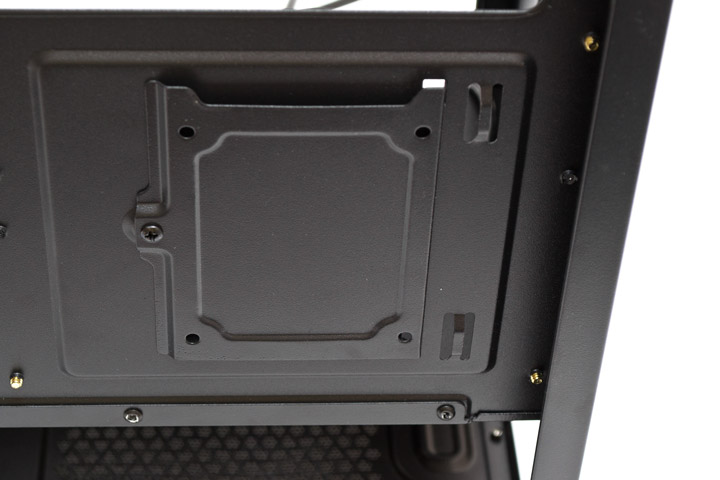

Справа на поддоне обычным винтом прикручена каретка для монтажа одного 2,5″ накопителя. Диск придется фиксировать на своем месте винтами.
Vinga Polaris

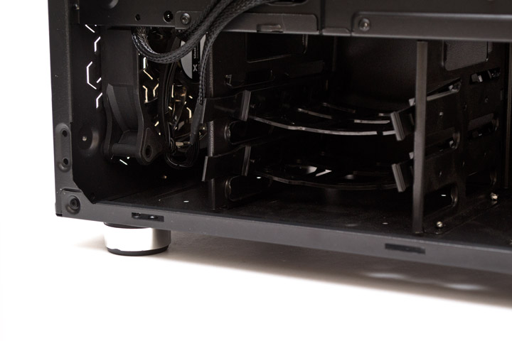

В передней части неподвижно закреплена корзина для двух жестких дисков со съемными пластиковыми салазками.
Vinga Polaris

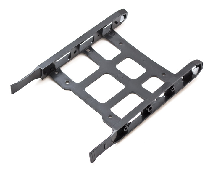

Салазки не имеют демпферов вибрации, просто разгибаются и одеваются поверх 3,5″ диска. Сюда же, в качестве альтернативы, можно прикрепить один 2,5″ накопитель при помощи маленьких винтов.

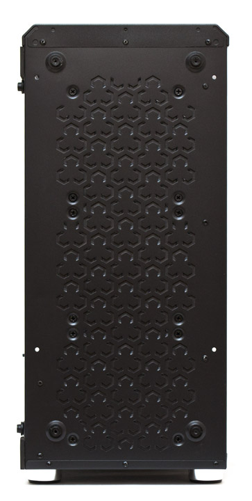

Передняя металлическая панель корпуса вызвала у меня легкий ступор первый раз, когда я ее увидел, сняв стеклянную накладку. Изначально она кажется просто непроходимой для воздуха, но присмотревшись, можно увидеть, что углубления по периметру «трехлистников» выдавлены внутрь, и отверстия там есть. Естественно, что общая площадь, через которую может нагнетаться внутрь воздух, весьма незначительна. В общем, дизайн тут очень сильно возобладал над здравым смыслом и практицизмом. А сделан весь это рельеф был, вероятно, для того, чтобы свет от вентиляторов не слепил и создавал на стекле интересный геометрический рисунок.
Vinga Polaris

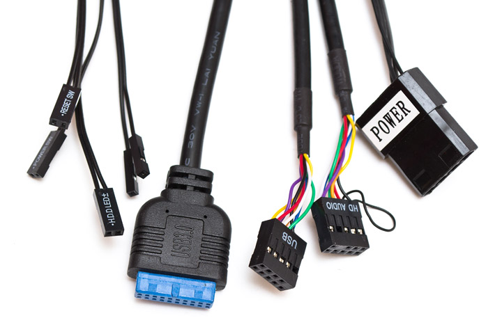

В набор проводов входят: стандартные кабеля от кнопок запуска и перезагрузки системы, индикаторов питания и работы накопителей, колодки от портов USB 3.0, USB 2.0 и HDAudio, и сквозной «молекс» для питания контроллера вентиляторов. Все шнуры окрашены в черный цвет и имеют достаточную для нормального подключения к материнской плате длину.

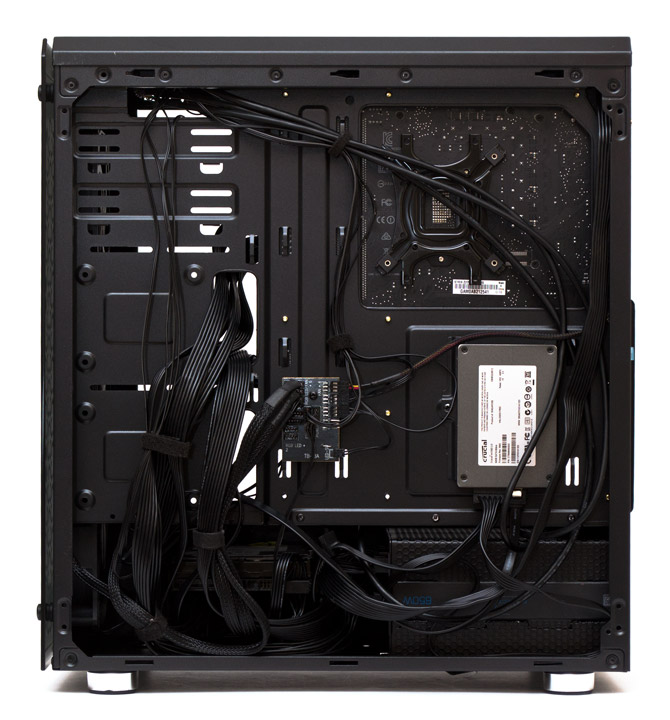

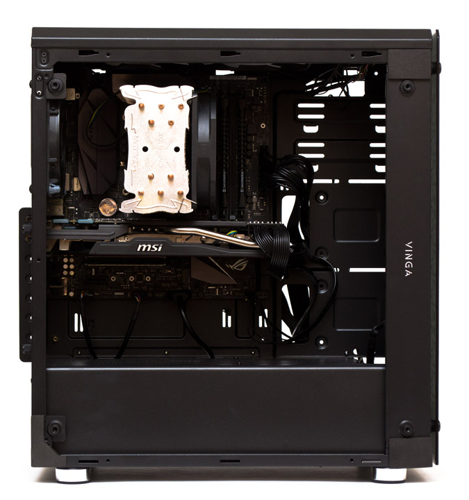

Сборка системы в корпусе Vinga Polaris происходит без существенных замечаний. Было только два момента, привлекших мое внимание. Во-первых, это короткий отсек блока питания, устанавливая в который стендовый блок пришлось отключать провода. Во-вторых, это отсутствие проушин для плат расширения со стороны поддона материнской платы — там обычно они есть, а так вместо трех точек крепления карта держится лишь за две. По части укладки проводов все получилось хорошо, проблем с закрыванием дверцы не отмечено. Ко всем компонентам есть прямой доступ при необходимости.
Vinga Polaris

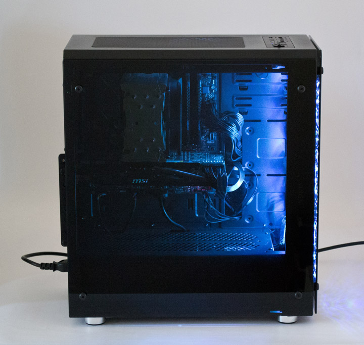

Без подсветки содержимое корпуса не просматривается. Зато когда подсветка включается, всю красоту можно рассмотреть не только в деталях, но еще в и желаемой цветовой гамме.
Вентиляторы, которые просвечивают через узоры передней панели, тоже выглядят весьма экзотично. Хотя я бы все равно предпочел там полное отсутствие решеток. Цветовая гамма переключается циклически кнопкой на верхней панели. Если ее зажать на несколько секунд, происходит полное отключение или наоборот включение подсветки. Порядок смены цветов следующий: красный, зеленый, синий, фиолетовый, желтый, голубой, белый. После них идет три циклических эффекта с быстрым, медленным и затухающим чередованием оттенков.
