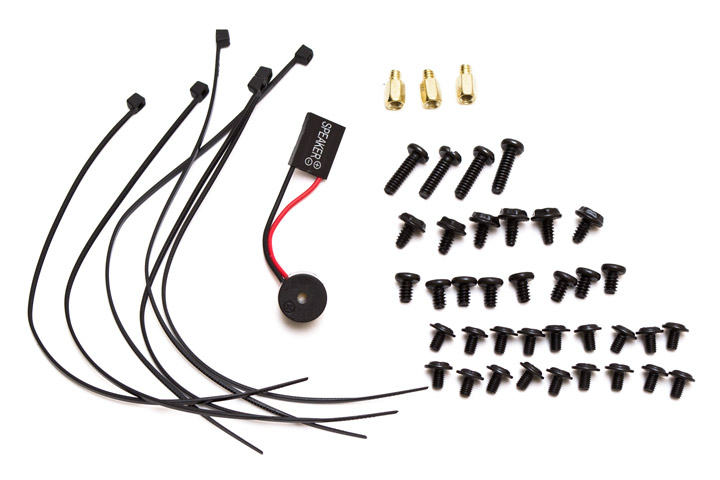

Комплект поставки собран по принципу минимальной достаточности. Здесь есть:
  • шесть пластиковых одноразовых кабельных стяжек;
  • диагностический динамик;
  • три латунные стойки материнской платы (еще шесть вкручено в поддон);
  • четыре длинных винта;
  • шесть корпусных винтов с шестиугольной шляпкой;
  • восемь винтов для фиксации 3,5″ жестких дисков;
  • 18 винтиков для монтажа материнской платы и фиксации 2,5″ накопителей.
  • Инструкции по сборке нет.

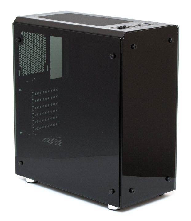

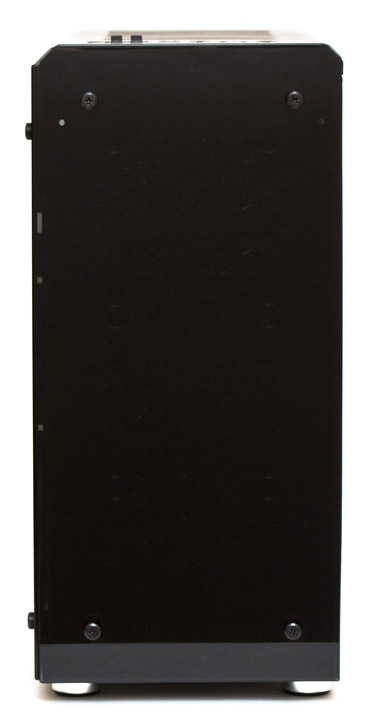

Дизайн у Vinga Polaris довольно сдержанный, выполненный в черном цвете. Общий непретенциозный вид коробки разбавляют небольшие боковые скосы на верхней панели и каленое тонированное стекло впереди и на левом боку.
Vinga Polaris

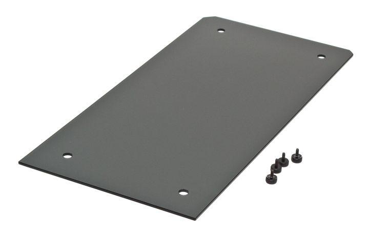

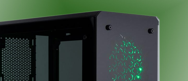

Переднее стекло имеет толщину в 3,2 мм и держится на четырех винтах с накатанной головкой. Под шляпкой на всех винтах есть мягкая наклейка, потому о появлении царапин при закручивании можно не волноваться. Зазор от стекла до фронтальной металлической панели составляет 4 мм, что немного, но оставляет хоть какой-то шанс на попадание воздуха внутрь.

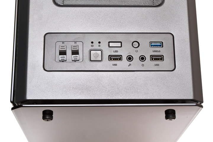

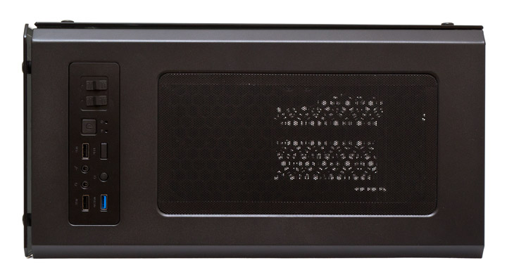

Все внешние интерфейсы и кнопки вынесены в переднюю часть верхней панели. Здесь есть два регулятора скорости вентиляторов. Каждый из них имеет три позиции: H — 12 В полная скорость, среднее положение — выключено, и L — 5 В пониженная скорость вращения крыльчатки. Первый ползунок управляет шестью каналами для стоковых шестиконтактных вентиляторов, второй переключает напряжение для четырех обычных пропеллеров с трехконтактным подключением. Кнопка запуска системы квадратная, над ней есть два индикатора — питания и активности накопителей, синего и красного цвета соответственно. Два порта USB 2.0 разнесены в стороны и разделены двумя 3,5-мм аудиоразъемами для микрофона и наушников. Прямоугольная клавиша отвечает за циклическое переключение режимов подсветки. Маленькая круглая кнопка это перезагрузка системы. А справа вверху находится единственный порт USB 3.0.

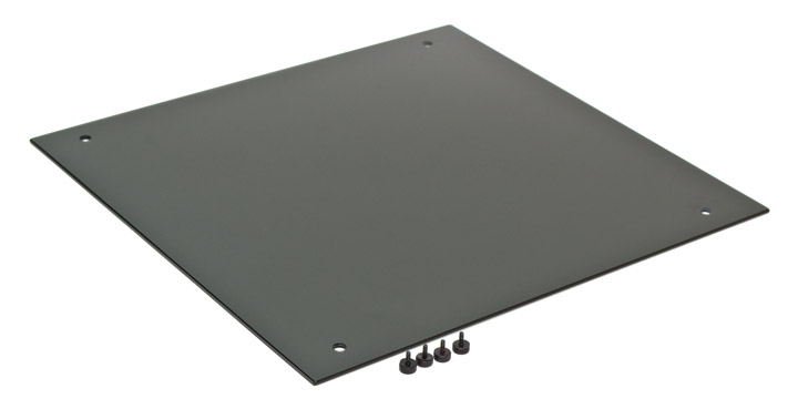

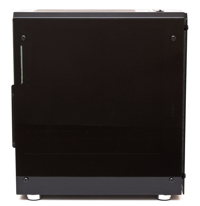

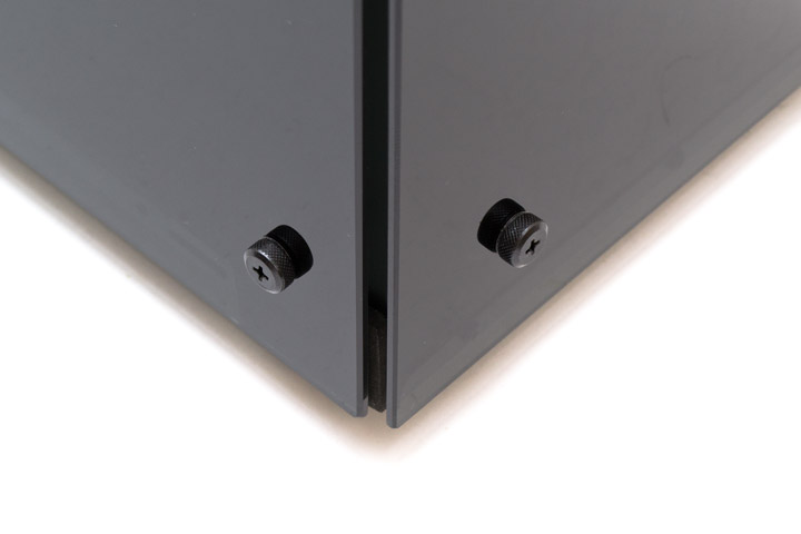

Левая боковая панель корпуса полностью стеклянная. Держится на четырех винтах с накатанной головкой, прилегает к металлической раме корпуса неплотно, а с зазором по всему периметру от 2 до 3,5 мм.
Vinga Polaris
Все стекла одеваются на металлические стойки через резиновые демпферы, предотвращающие повреждения стекла и уменьшающие уровень вибраций. Под боковым стеклом по углам дополнительно наклеены мягкие квадратные вставки.
Vinga PolarisVinga Polaris
Толщина стеклянной боковой панели составляет 4 мм. Как и фронт, она довольно сильно тонирована.

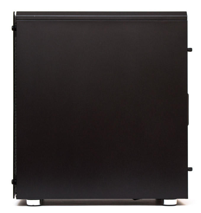

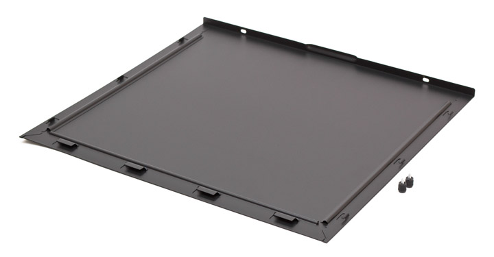

Правая панель сплошная ровная и металлическая. Держится на двух винтах с пластиковой накатанной головкой, имеет штампованную ручку для облегчения процесса демонтажа.
Vinga Polaris
Правая боковина имеет внутри не очень крупные ребра жесткости, но в целом она достаточно крепкая и хорошо справляется с поперечными нагрузками.

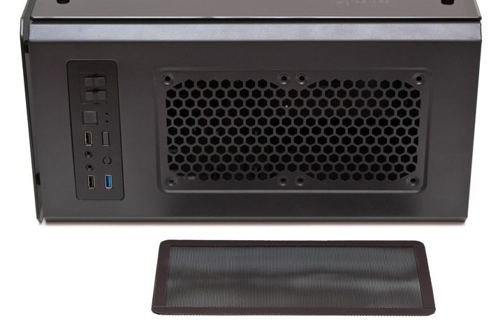

Большую часть металлической верхней панели занимает вентиляционная решетка, закрытая пылевым фильтром, удерживаемым магнитными лентами, наклеенными на него по периметру.
Vinga Polaris
Решетка крупноячеистая и под нее можно установить два 120-мм вентилятора. Фильтр тоже сделан из металлической мелкоячеистой сеточки.

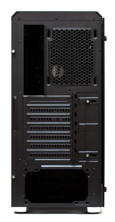

Задняя панель оформлена довольно стандартно. Вверху есть вентиляционная решетка, поддерживающая установку одного 120-мм вентилятора с возможностью регулировки высоты его крепления в пределах 15 мм. Слотов расширения всего семь, верхний закрыт многоразовой сплошной заглушкой, а все остальные — одноразовыми, зато вентилируемыми заглушками. Справа от слотов есть декоративная задвижка, прикрывающая собой технологическое отверстие для монтажа плат расширения. Держится эта панелька на двух винтах с пластиковой накатанной головкой и сдвигается в сторону, если их ослабить. Отверстия блока питания позволяют ориентировать его как вентилятором вверх, так и вниз.

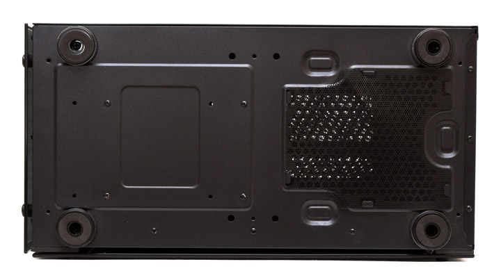

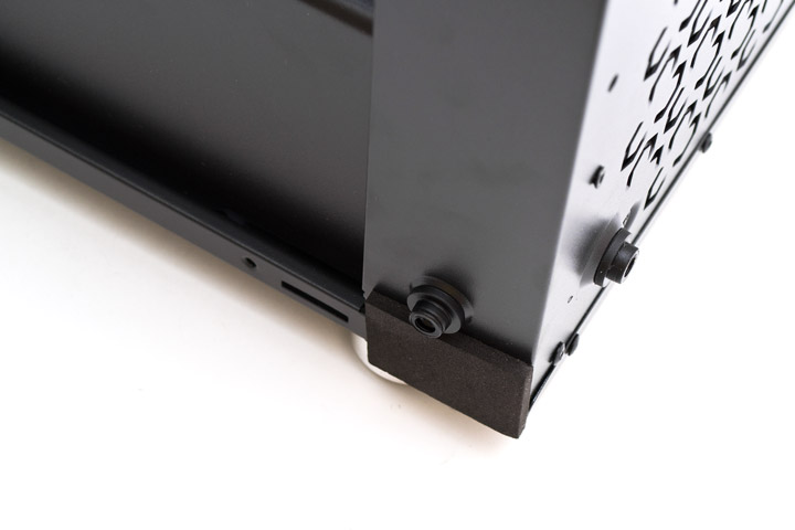

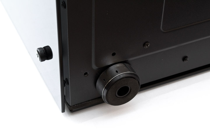

На основании корпуса есть четыре круглые ножки и вентиляционная решетка блока питания, прикрытая металлической сеточкой, исполняющей роль пылевого фильтра.
Vinga Polaris
Высота ножек составляет 18 мм, по ободу у них одета серебристая накладка из пластика, имитирующая металл, а снизу наклеены мягкие войлочные нашлепки.
