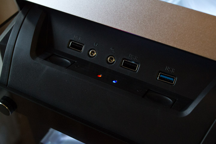

На верхней передней пластиковой грани расположены два порта USB 2.0, между которыми вставлены два 3,5-мм аудиовыхода для микрофона и наушников, а разъем USB 3.0 смещен вправо. Снизу слева находится клавиша перезагрузки системы, снабженная удобной тактильной выемкой, затем два точечных индикатора активности накопителей (красного цвета) и работы системы (синего цвета) и клавиша запуска ПК, такой же удобной формы, что и кнопка перезапуска. Но самая приятная здесь вещь — металлическая серебристая ручка (толщиной 3 мм), за которую корпус можно довольно удобно поднимать и переставлять с места на место.

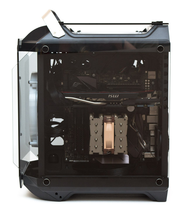

Корпус Vinga Limpid поддерживает установку в вертикальном положении (в BTX-ориентации) материнских плат формата ATX, MicroATX и Mini-ITX. Допустимая высота процессорного кулера составляет 145 мм (по нашим замерам и на собственном горьком опыте), хотя производитель на официальном сайте заявляет о 160 мм. Предельная длина плат расширения — 300 мм, однако оптимальный размер, который без проблем можно сюда установить — 280 мм. Блок питания особо не ограничен по длине, но в случае монтажа впереди 3,5″ жесткого диска, его допустимая длина сокращается до 185 мм.
Vinga Limpid
Начнем рассмотрение интерьера с правой стороны шасси, где расположен отсек материнской платы. Вверху у нас вентиляционное отверстие, на которое ставятся исключительно 200-мм пропеллеры.
Vinga Limpid
Впереди видим приблизительно такую же картину, но еще тут есть крепежные отверстия для двух 120-мм вентиляторов либо одного 240-мм радиатора СВО. К сожалению, при их установке, из-за конфигурации отверстий на передней панели, будет закрыта от доступа воздуха приблизительно половина эффективной площади радиатора или плоскости вентилятора.
Vinga Limpid
Внизу ничего нет, но стоит отметить, что запас пространства от днища до кромки материнской платы позволит подключить любые кабеля без проблем.

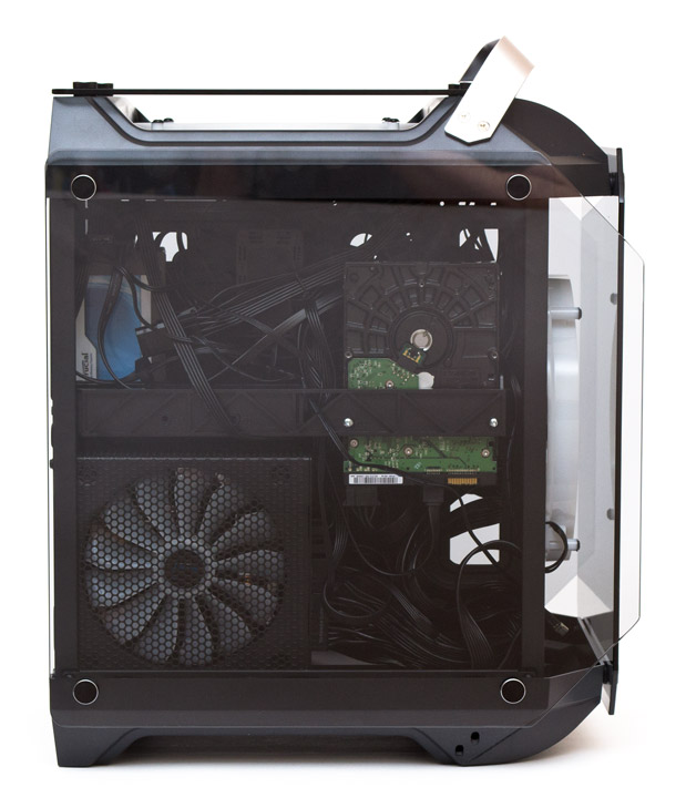

Справа расположен отсек для блока питания и накопителей, его толщина, без учета выступающего бокового стекла — 90 мм. Перегородка по середине является одновременно поддоном материнской платы, в котором есть и отверстие для установки усилительной пластины процессорного кулера, и достаточное количество проемов для протяжки проводов.
Vinga Limpid
БП крепится внизу на боку, в ориентации вентилятором наружу. Никаких демпферов для него не предусмотрено.
Vinga Limpid
Над блоком питания закреплена массивная пластиковая перегородка, на которую собственно, и цепляются все накопители.
Vinga Limpid
Как именно их крепить (инструкции то в комплекте нет) проще всего понять, если посмотреть на корзину снизу. В дальнем левом углу есть два продолговатых лотка, куда сверху вертикально вставляется по одному 2,5″ накопителю. Крупный лоток в верхней левой части предназначен для 3,5″ жесткого диска, лежащего в горизонтальной ориентации на боку. В отверстие справа вставляется и фиксируется двумя винтами еще один 3,5″ диск. Квадратные отверстия удобны для протяжки проводов, часть которых можно сложить в корзину в нижнем правом углу.
Vinga Limpid
Так выглядит 2,5″ накопитель, установленный слева (крепится двумя винтами со стороны задней панели) и 3,5″ диск подвешенный справа (в этом положении он ограничивает собой длину БП до 185 мм).
Vinga Limpid
А так будет выглядеть 3,5″ диск, закрепленный в корзине слева. В целом решение неплохое, ко всем разъемам есть свободный доступ. Но огорчает то, что половина крепежных отверстий не совпадает, вторая совпадает с натяжкой, а в один из двух лотков 2,5″ дисков не влезают модели толще 7,5 мм из-за совершенно лишних там выступов пластика (во втором лотке они заботливо срезаны). Да и про вентиляцию в столь ограниченном пространстве можно говорить с определенной натяжкой.

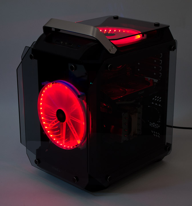

Качество подсветки комплектных вентиляторов меня порадовало. Она выглядит сочно, равномерно, яркость и цвет регулируется, плюс есть набор эффектов для тех, кому срочно требуется устроить дискотеку. Все это настраивается практически мгновенно с пульта. Кроме того, внутреннее содержимое корпуса тоже подсвечивается, производя интересное впечатление на наблюдателя.

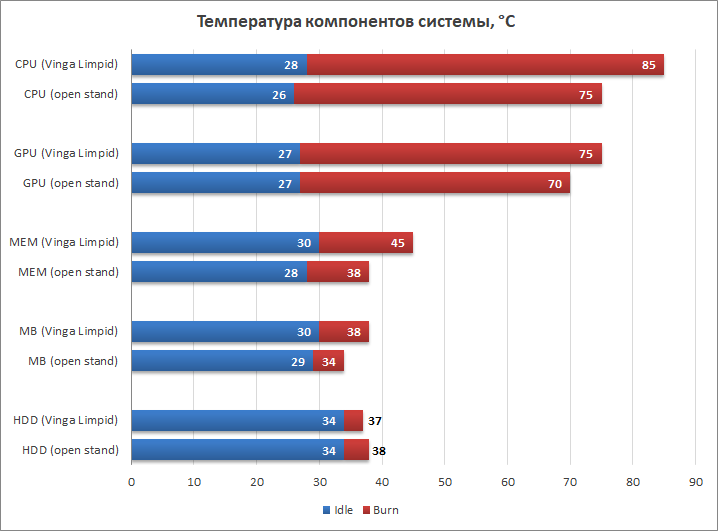

Тепловая нагрузка создавалась с помощью одновременной работы стресс-тестов LinX 0.6.5 с 2048 МБ выделенной памяти и MSI Кombustor 3.5.1.0 на протяжении 10 минут после стабилизации температуры. Нагрузка на жесткий диск производилась программой Crystal Disk Mark 5.2.2 х64. В конце цикла тестирования система работала 10 минут в холостом режиме для определения минимальных тепловых показателей. Температура окружающей среды равнялась 24 градусам Цельсия. Скорости вентиляторов процессорного кулера и видеокарты зафиксированы на максимальных оборотах. Пиковое энергопотребление системы составило 414 ватт. Тестирование проводилось в единственном режиме сравнения с открытым стендом. В шасси был установлен один дополнительный 80-мм вентилятор на вытяжку сзади. Все корпусные вентиляторы во время теста работали на максимальной скорости.
Результаты тестирования
Vinga Limpid
На первый взгляд Vinga Limpid имеет больше общего с открытым стендом, чем с корпусом. Однако результаты теплового теста говорят наоборот. Тяжелее всего в этом корпусе приходится центральному процессору — он находится снизу, возле него нет мощных вытяжных вентиляторов, и на него не поставить крупный башенный кулер. Вот и нагревается бедняга на 10 градусов больше эталонного значения открытого стенда. Зато видеокарта чувствует себя достаточно комфортно, ее обдувает сразу два вентилятора, пусть и тихоходных, потому проигрыш в 5 градусов по температуре есть, конечно, но ничего критичного в этом нет. Память нагревается почти так же сильно, как и процессор, а материнская плата чуть меньше, но это и не удивительно. Жесткий диск тоже едва ли проветривается хоть как-то, потому отыгрывает у открытого стенда всего лишь один градус. Таким образом, здесь довольно посредственная схема вентиляции, в которую можно ставить любую видеокарту, но вот процессор использовать или в стоке или под хорошим кулером (если найдете подходящий по высоте), или возможно даже под СВО.
