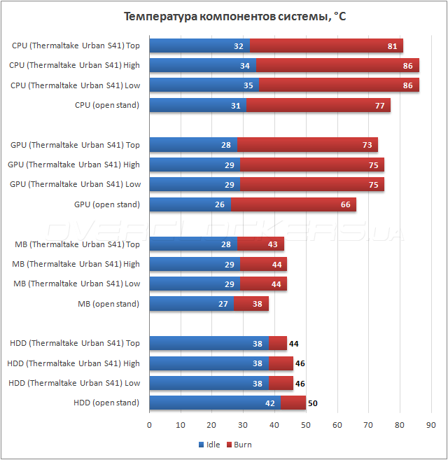

Методика тестирования
Тепловая нагрузка создавалась с помощью одновременной работы стресс-тестов LinX 0.6.4 с 2048 МБ выделенной памяти и MSI Combustor 2.5 на протяжении 10 минут после стабилизации температуры. Нагрузка на жесткий диск производилась программой Crystal Disk Mark 3.0.1 х64. В конце цикла тестирования система работала 10 минут в холостом режиме для определения минимальных тепловых показателей. Температура окружающей среды равнялась 24 градусам Цельсия. Скорости вентиляторов процессорного кулера и видеокарты зафиксированы на максимальных оборотах. Пиковое энергопотребление системы составило 404 ватта. Тестирование проводилось в двух режимах:
  • Top: Передний предустановленный на вдув и задний, предустановленный на выдув 120-мм вентиляторы работали на максимальной, но бесшумной для себя скорости в 1000 об/мин. 200-мм вентилятор, установленный на вытяжку сверху, зафиксирован на скорости 600 об/мин (что соответствует положению регулятора «Low»). Верхняя крышка демонтирована.
  • High: Передний предустановленный на вдув и задний, предустановленный на выдув 120-мм вентиляторы работали на максимальной, но бесшумной для себя скорости в 1000 об/мин. 200-мм вентилятор, установленный на вытяжку сверху, зафиксирован на скорости 800 об/мин (что соответствует положению регулятора «High»).
  • Low: Передний предустановленный на вдув и задний, предустановленный на выдув 120-мм вентиляторы работали на максимальной, но бесшумной для себя скорости в 1000 об/мин. 200-мм вентилятор, установленный на вытяжку сверху, зафиксирован на скорости 600 об/мин (что соответствует положению регулятора «Low»).
Результаты тестирования
Тестирование Thermaltake Urban S41
Thermaltake Urban S41 сложно назвать оптимальным корпусом в плане распределения воздушных потоков. Как уже упоминалось ранее, два предустановленных 120-мм вентилятора работали на максимальной скорости, поскольку все равно сохраняли тишину. А изменение скорости 200-мм вентилятора, находящегося сверху и работающего на выдув не принесло совершенно никакой разницы в температурном режиме. Из чего следует, что верхняя панель корпуса фактически не продувается. Чтобы подтвердить эту догадку, верхняя панель была демонтирована, а тест проводился еще раз. В таком режиме температура процессора упала на пять градусов, но он по прежнему уступал открытому стенду 4 °C. Температура видеокарты тоже снизилась на два градуса, но проигрыш открытому стенду в 7 °C прямо указывает на нехватку приточной вентиляции. Разве что жесткие диски охлаждались чуть лучше, чем без обдува.
Выводы
Thermaltake Urban S41 — это корпус, который можно назвать очарованием и разочарованием одновременно. Привлекает в данной модели, прежде всего внешний вид, общее удобство сборки системы и ухода за ней, отличная сборка и подгонка деталей, достаточно хорошая совместимость с современными компьютерными компонентами и относительная бесшумность. Есть и почти полный набор предустановленных вентиляторов, из которых особенно поражают тишиной 120-мм модели.
Разочарование наступает после знакомства с эффективностью охлаждения компонентов, поскольку шасси определенно испытывает проблемы с нормальной вентиляцией. Я вижу тому три причины: переизбыток препятствий для движения воздуха внутри, лишние пылевые фильтры, которые приводят к застою горячего воздуха в верхней части корпуса и недостаточная приточная вентиляция. Отверстия по периметру дверцы и в переднем пылевом фильтре слабопроницаемы для воздушных потоков. Плюс в базовой комплектации сильно не хватает нижнего вентилятора. Именно конструктивные просчеты в организации вентиляции не позволят без доработок комфортно разместить в Urban S41 систему с номинальным тепловыделением более 300 ватт. Кроме того, в корпусе использован весьма тонкий металл.
