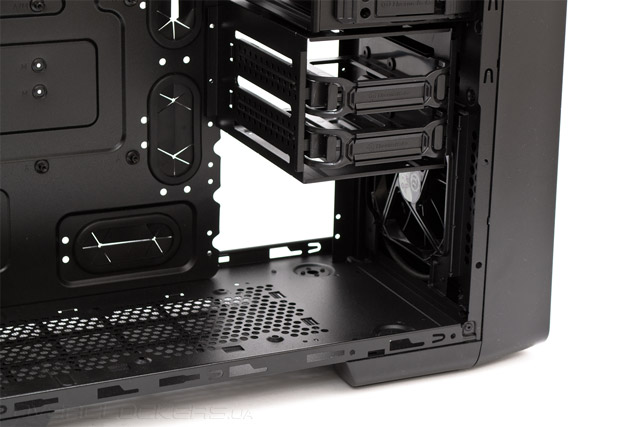

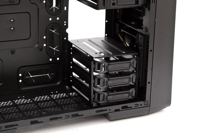

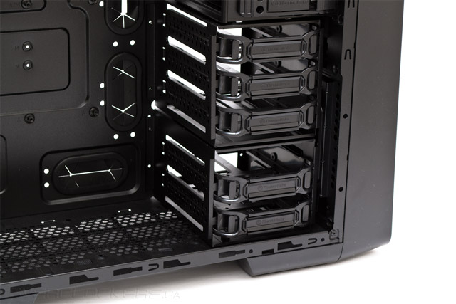

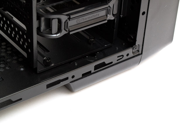

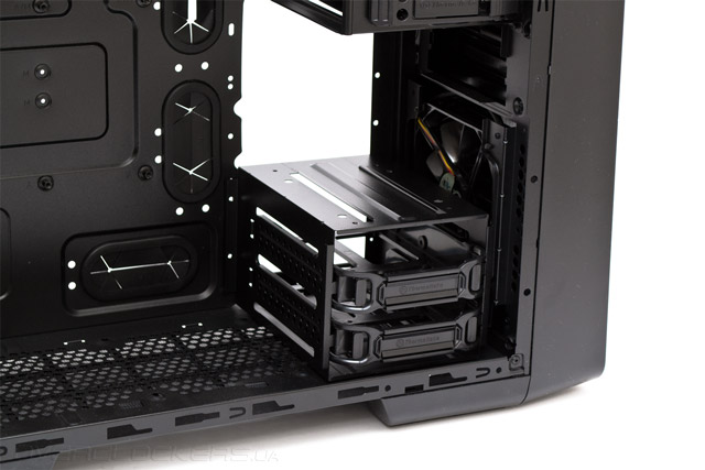

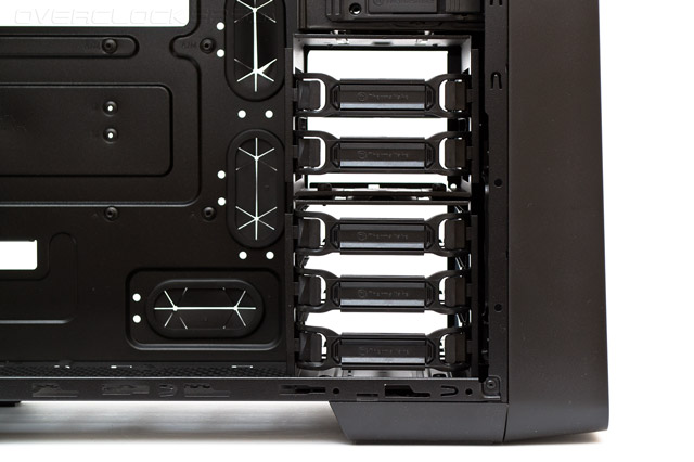

Интересной особенностью Urban S41 являются его модульные и съемные корзины накопителей. Всего их две. Меньшая способна вместить два накопителя, а большая — три. Каждая корзина зафиксирована четырьмя винтами с накатанной головкой со стороны поддона материнской платы и еще двумя — в нижней части, под салазками.

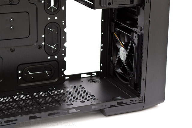

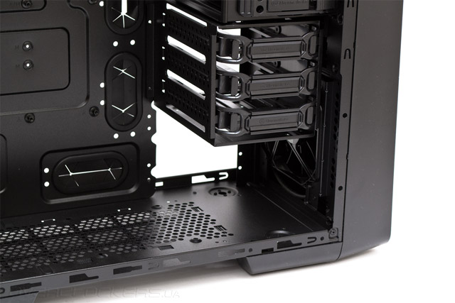

Если снять меньшую корзину посередине, максимальная длина плат расширения получится напротив слотов с первого по пятый. Это наиболее логичный вариант модификации внутреннего устройства корпуса. Если же большую корзину сместить вверх, видеокарта получит прямой поток воздуха от переднего вентилятора, но под обдув попадет только нижний из трех накопителей.
Если меньшую корзину закрепить сверху, она вовсе останется без обдува. Вариант подходит, если в системе используются только твердотельные накопители. При установке меньшей корзины вниз, для максимальной длины видеоадаптеров откроются слоты с первого по шестой.

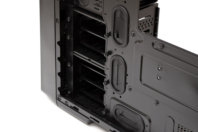

Можно просто поменять корзины местами (непонятно только зачем) или же полностью снять, но после этого поддон материнской платы полностью потеряет жесткость. Поэтому рекомендуем всегда оставлять на месте хотя бы одну из корзин.
Пластиковые салазки могут принять как 3,5″ так и 2,5″ накопители, но фиксироваться они будут исключительно с помощью соответствующих винтов. Для жестких дисков предусмотрены резиновые изоляторы вибраций в месте крепления винтов. Но сами салазки довольно неплотно сидят в корзинах, что может привести к лишнему шуму.
На всех четырех отсеках формата 5,25″ есть безвинтовые фиксаторы быстрого крепления. Защелкиваются они автоматически, как только устройство вставлено на достаточную глубину. Чтобы освободить крепление, нужно нажать на выступающий рычажок справа и вытянуть устройство наружу.
Поддон в Urban S41 сделан несколько специфично. Во-первых, как уже упоминалось, он не имеет ребра поперечной жесткости и без корзин начинает просто извиваться под нагрузкой. Во-вторых, вместо проушин для фиксации кабельных стяжек здесь сделаны сдвоенные отверстия в количестве семи штук. В остальном ничего особенного — четыре отверстия для укладки проводов, закрытые резиновыми шторками и огромный вырез под усилительную пластину процессорного кулера. Запас места от поддона до боковой панели составляет от 21 до 23 мм, чего должно быть достаточно для скрытой укладки проводов.

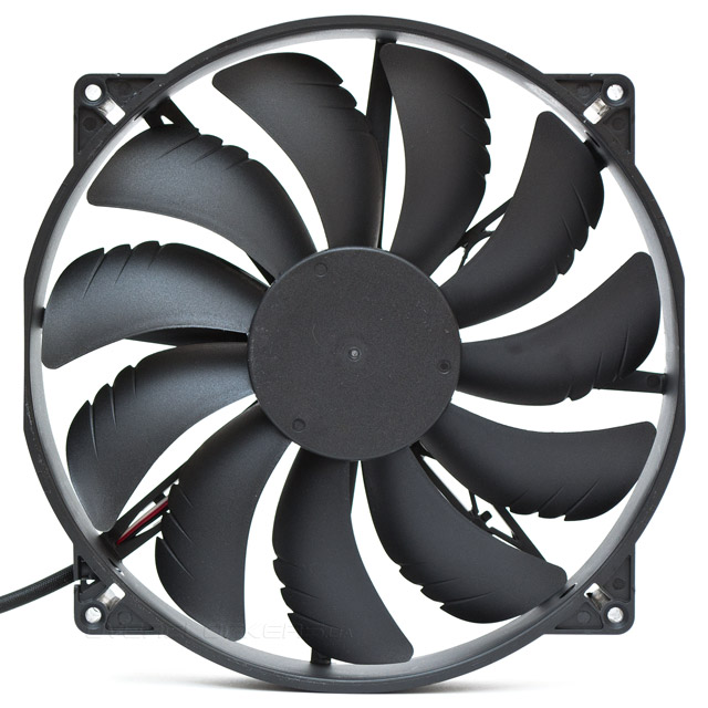

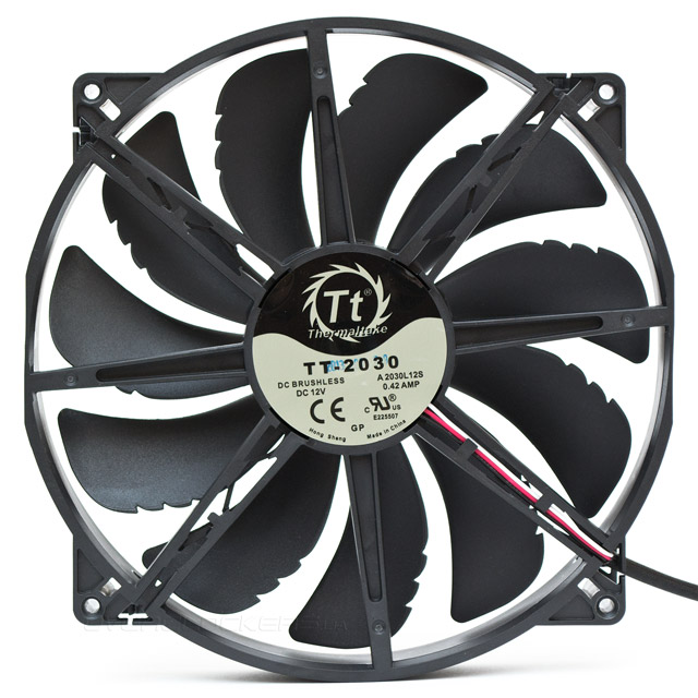

Она держится на шести пластиковых креплениях типа «тюльпан». Здесь обнаруживается предустановленный 200-мм вентилятор.
Кроме того, решетка верхней панели помимо сетчатого фильтра подбита изнутри еще и поролоновым. Да, похоже здесь не только пыль не пройдет, но и воздух тоже.
200-мм вентилятор прикручен длинными винтами и имеет толщину 30 мм. Кабель питания трехконтактный, длина — 500 мм. Крыльчатка бесшумно стартует с 3 В и 300 об/мин, легкий рокот подшипника слышно только если приблизиться вплотную. До 450 об/мин и 5 В сохраняется едва различимый фон от подшипника, который начинает заметно шуметь с 7 В и 600 об/мин. На полной скорости в 800 об/мин проявляется аэродинамический шум воздуха и вентилятор становится очень громким. Маркировка и электрические характеристики видны на фотографии.
