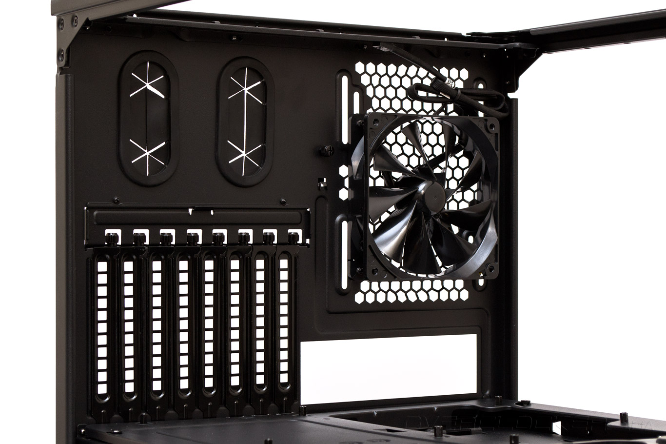

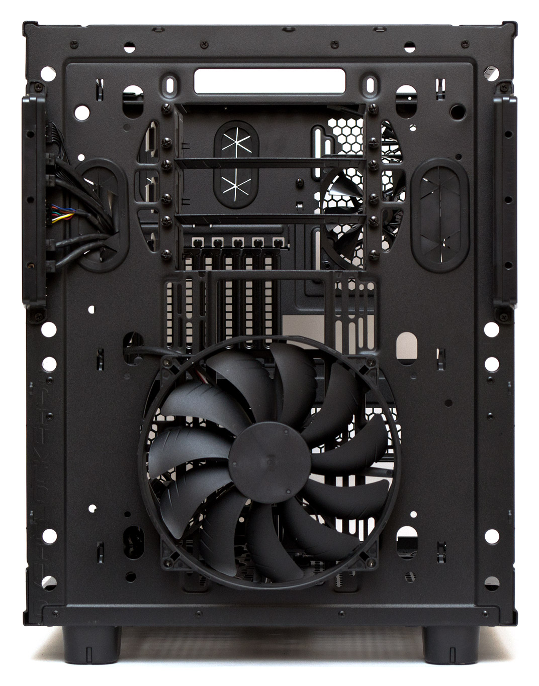

На задней стенке верхнего отсека находится предустановленный на вытяжку 120-мм вентилятор с максимальной скоростью вращения 1000 об/мин, промаркированный как TT-1225 (A1225L12S с силой тока 0,3A). Он имеет необычную форму лопастей и слегка скругленную крышку ротора, отличаясь при этом низким уровнем шума. Стартует крыльчатка с 5 В и 550 об/мин, оставаясь совсем бесшумной до 10 В и 900 об/мин. Посторонних призвуков от подшипника нет. Длина трехконтактного шнура питания в оплетке составляет 400 мм.

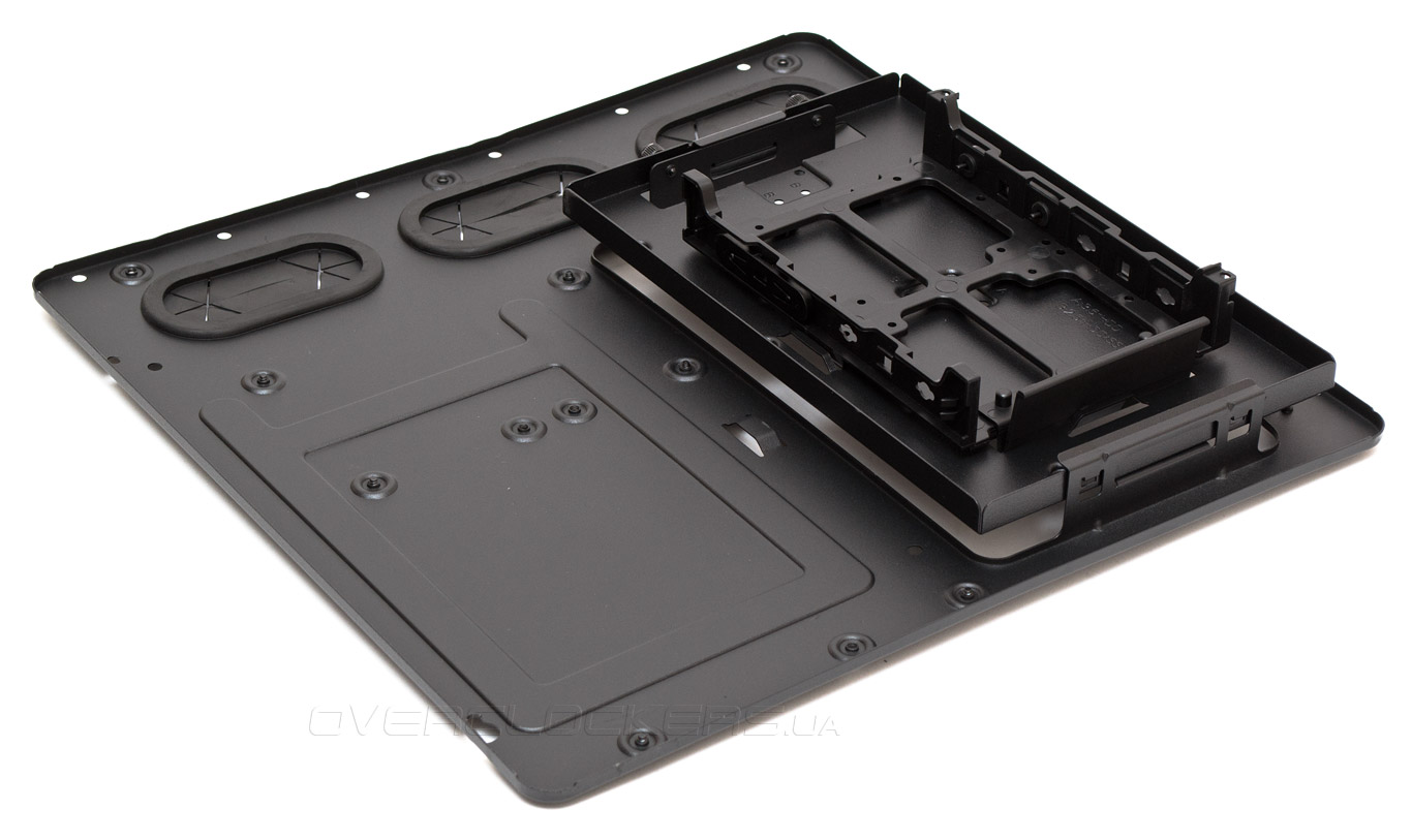

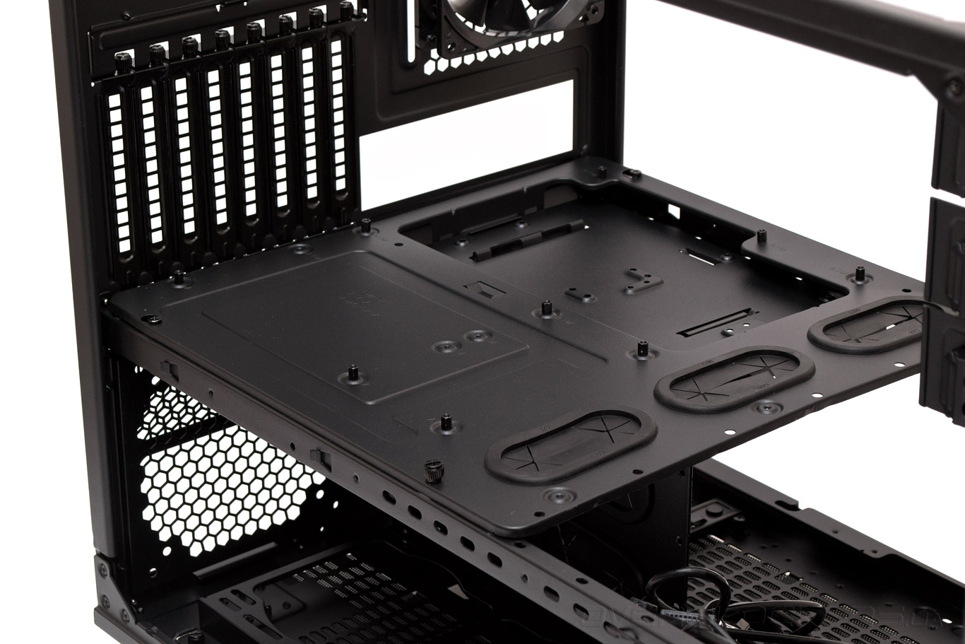

Поддон материнской платы оснащен огромным вырезом под усилительную пластину систем охлаждения процессора и является съемным. Удерживается четырьмя винтами, два из которых (с накатанной головкой) прикручиваются к поперечной раме корпуса, а еще два просто продеваются через отверстия поддона, выполненные в виде замочной скважины. В наличии есть и три прорезиненных отверстия для красивой укладки проводов.

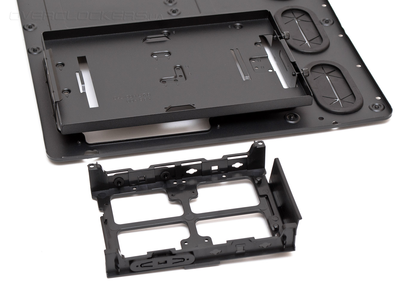

С обратной стороны поддона материнской платы, сразу за вырезом для усилительной пластины, закреплена двойная съемная каретка, в которой можно одновременно разместить два 2,5″ и один 3,5″ (или три 2,5″) накопитель. Специального охлаждения для них в этом месте не предусмотрено, но для твердотельных 2,5″ дисков это и не важно. Зато всегда остается место для дисковой подсистемы, если все остальные корзины накопителей сняты.
Пластмассовая часть каретки просто отщелкивается. Она снабжена быстрыми креплениями для 3,5″ дисков с функцией гашения вибрации. 2,5″ накопители придется прикручивать винтами. Кстати металлическая часть корзины тоже закреплена двумя винтами с накатанной головкой.

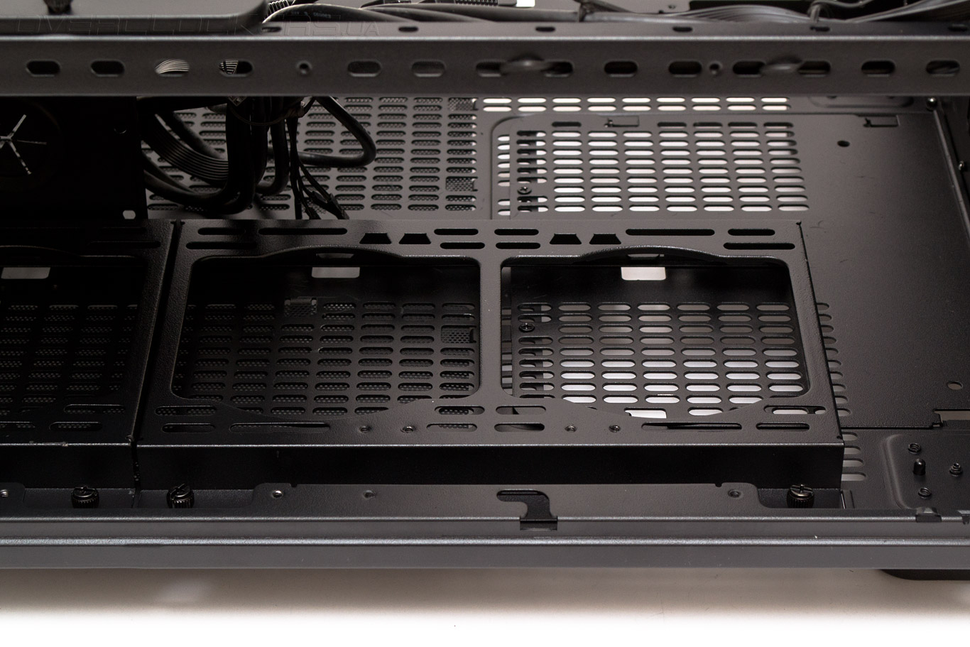

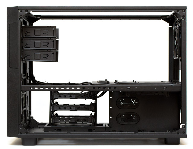

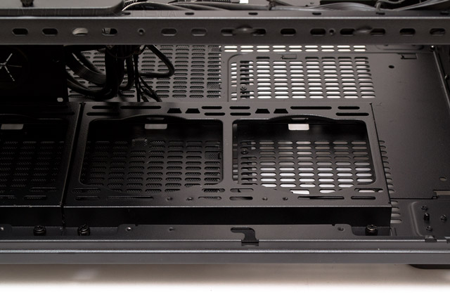

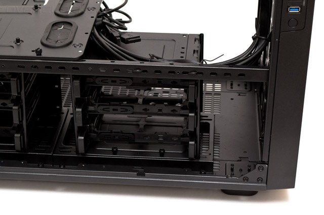

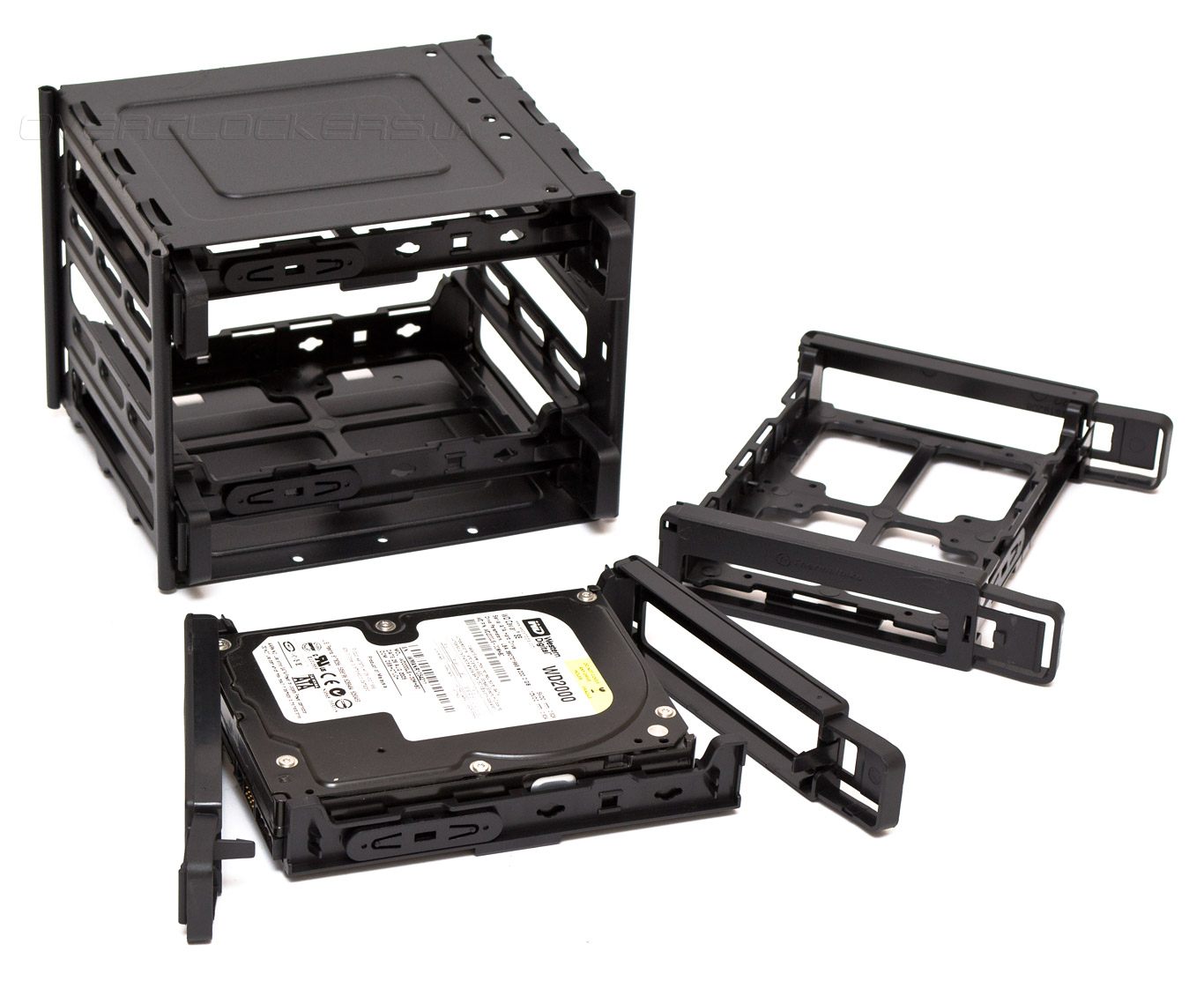

Две основные съемные корзины для накопителей расположены в нижнем отсеке, по левому борту корпуса. Каждая корзина вмещает три лотка, принимающих 3,5″ или 2,5″ запоминающие устройства. При желании, все это можно снять или переставить на правую сторону, освободив здесь место для радиатора СВО. Винты с накатанной головкой сильно упрощают данную процедуру, позволяя обойтись без отвертки.
Интересной особенностью лотков накопителей есть то, что диски располагаются в них не поперечно, а продольно. Таким образом, подключение сигнальных кабелей и шнура питания к ним осуществляется сбоку. 3,5″ устройства крепятся без отвертки на антивибрационные демпферы, а 2,5″ — прикручиваются винтами.
Полозья, к которым крепятся корзины накопителей, имеют еще несколько функций. В частности, их можно использовать для установки радиаторов СВО (длиной до 420–480 мм) или 120-/140-мм вентиляторов в количестве четырех и трех штук соответственно, в вертикальном (параллельно боковой стенке) или горизонтальном положении (на дне).

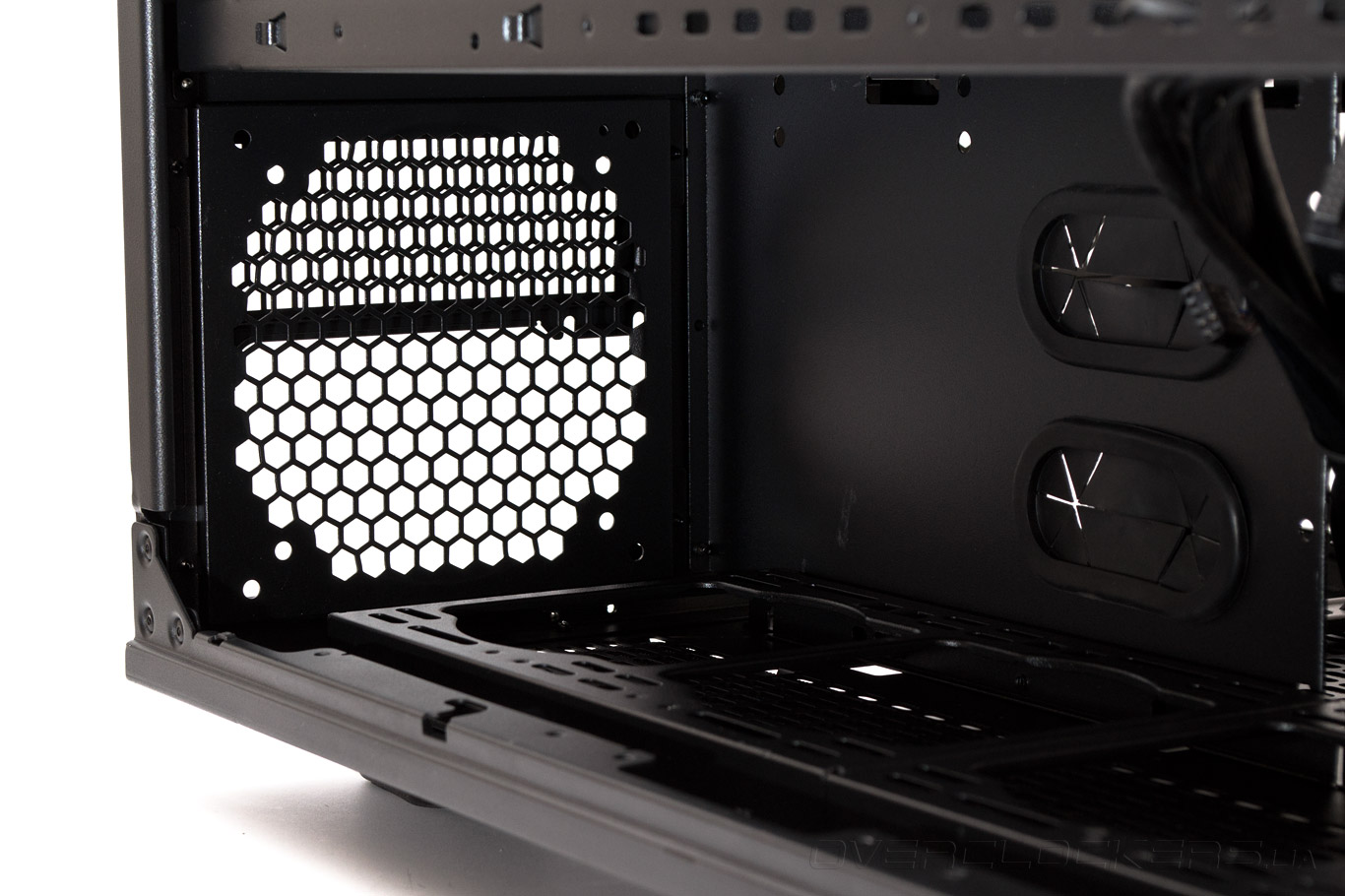

За корзинами накопителей на задней стенке нижнего отсека находится посадочное место для блока питания, конвертируемое в крепление для 120- или 140-мм вентилятора, который, без сомнения, способен облегчить температурный режим жестких дисков при интенсивной эксплуатации.

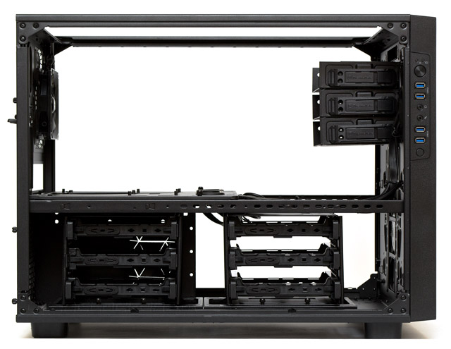

Правая сторона корпуса в нижней части является зеркальной копией левой, сюда тоже можно переставить корзины дисков, разместить вентиляторы, радиаторы или блок питания.

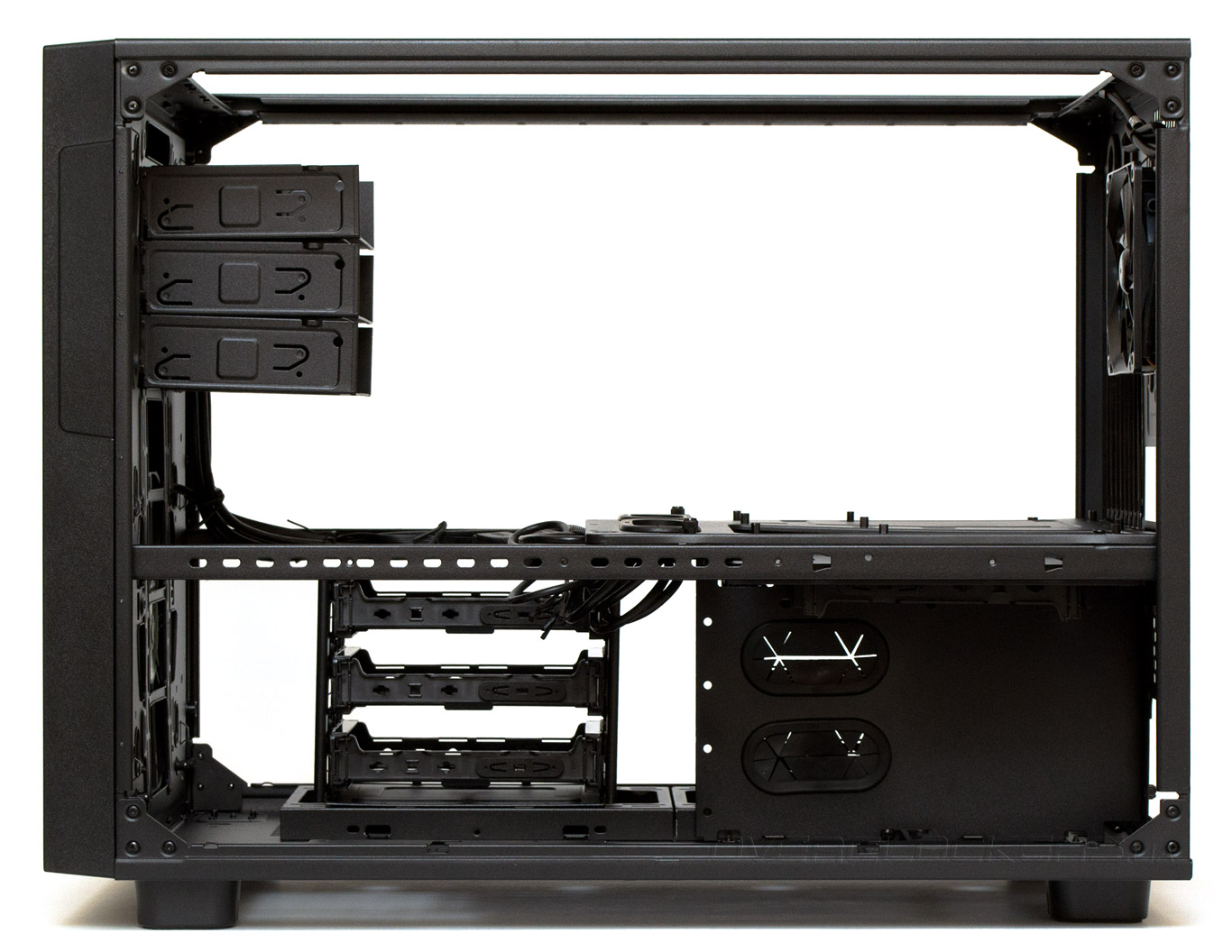

Задняя часть нижнего отсека поделена для красоты Г-образной перегородкой с двумя прорезиненными отверстиями, за которой можно спрятать блок питания. При желании ее тоже можно снять, но нельзя повернуть в другую сторону. Специальная подпорка для БП держится на двух винтах с накатанной головкой и может быть смещена вперед или назад в зависимости от длины источника питания. Кроме того, подпорку можно перенести в другую сторону корпуса.

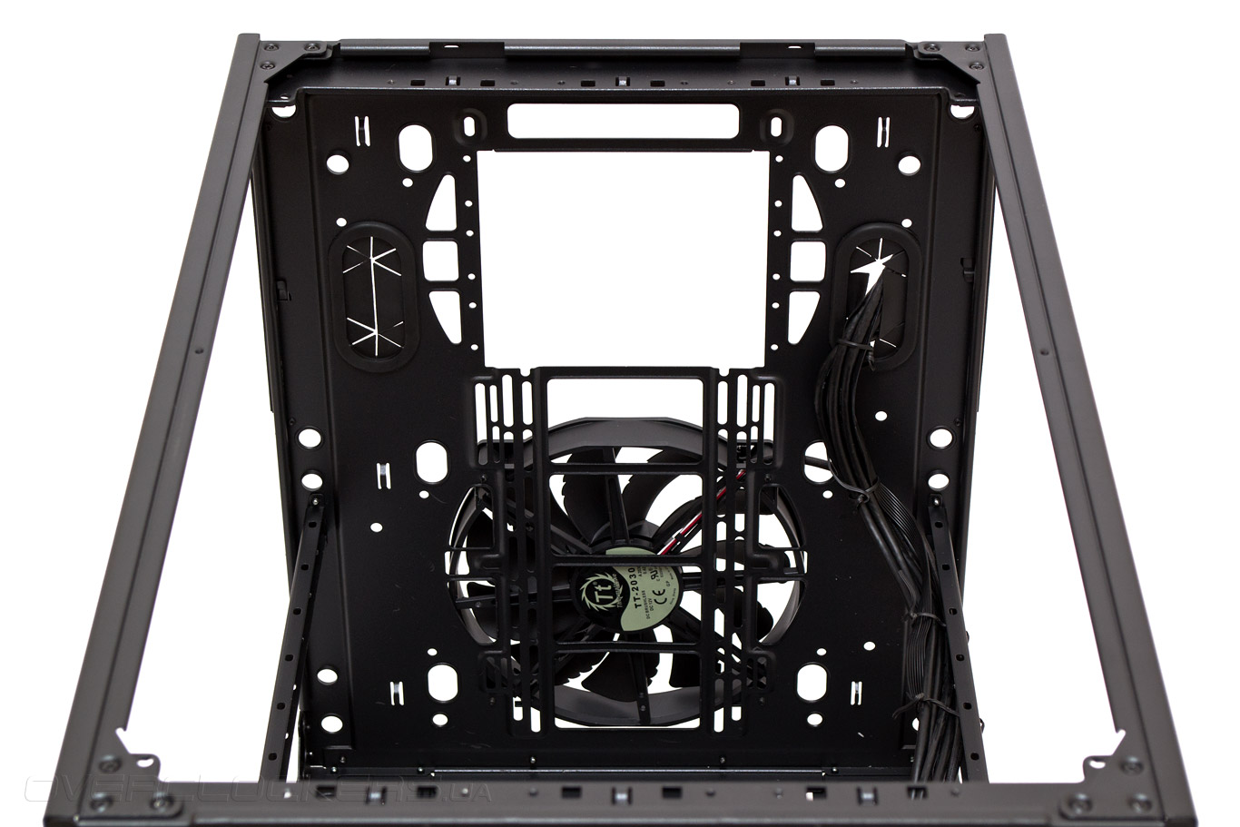

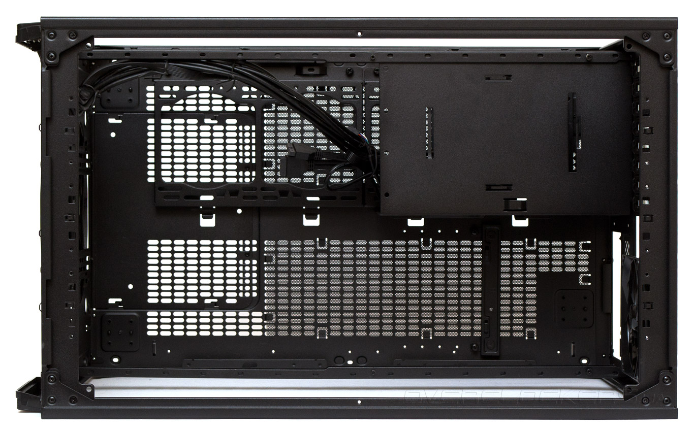

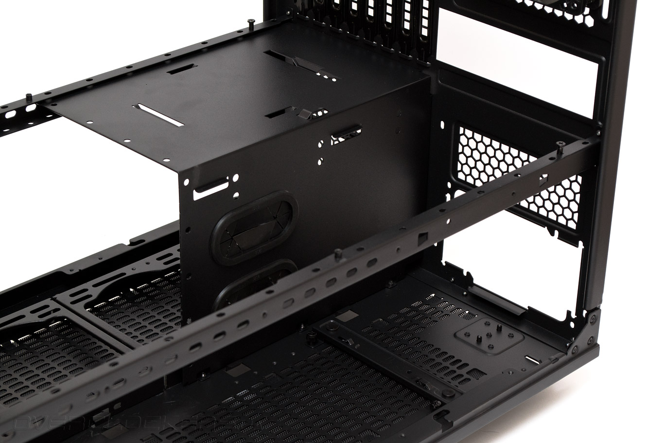

Если посмотреть на структуру корпуса сверху, сняв корзины 5,25″ и поддон материнской платы, становится понятно, что на самом деле это конструкция с одним общим объемом, разделение в котором на «верх» и «низ» весьма условное. Именно в таком варианте из внутреннего пространства можно «выжать» максимум места.

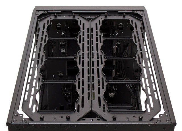

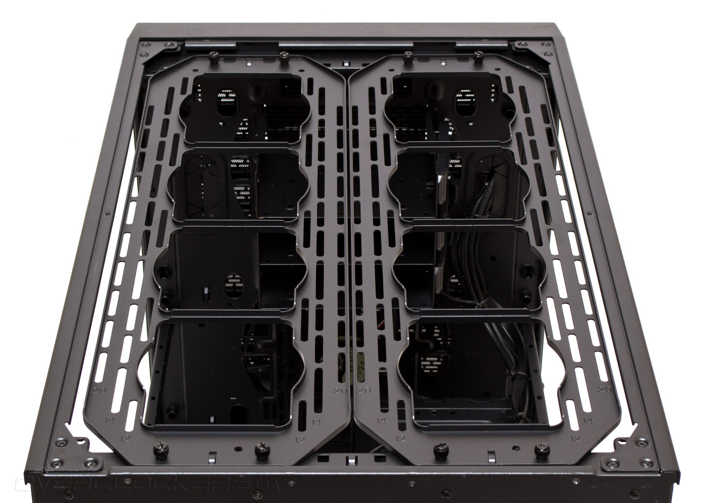

Под верхней панелью есть две съемные рамки, к каждой из которых можно закрепить радиаторы СВО длиной по 420 или 480 мм, или по три/четыре 120-/140-мм вентилятора, или даже два 200-мм вентилятора. Каждая рамка удерживается четырьмя винтами с накатанной головкой.

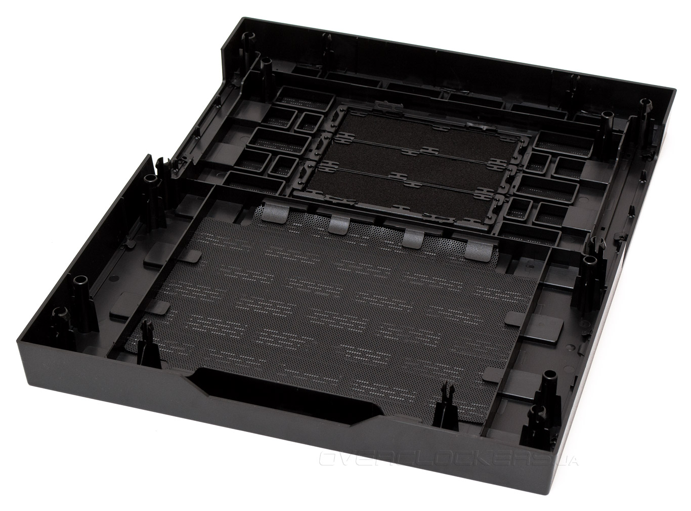

Передняя панель снимается очень легко, достаточно потянуть на себя. Держится на восьми пластмассовых тюльпанах. С обратной стороны все решетки закрыты фильтрующими пыль металлическими или поролоновыми сетками.

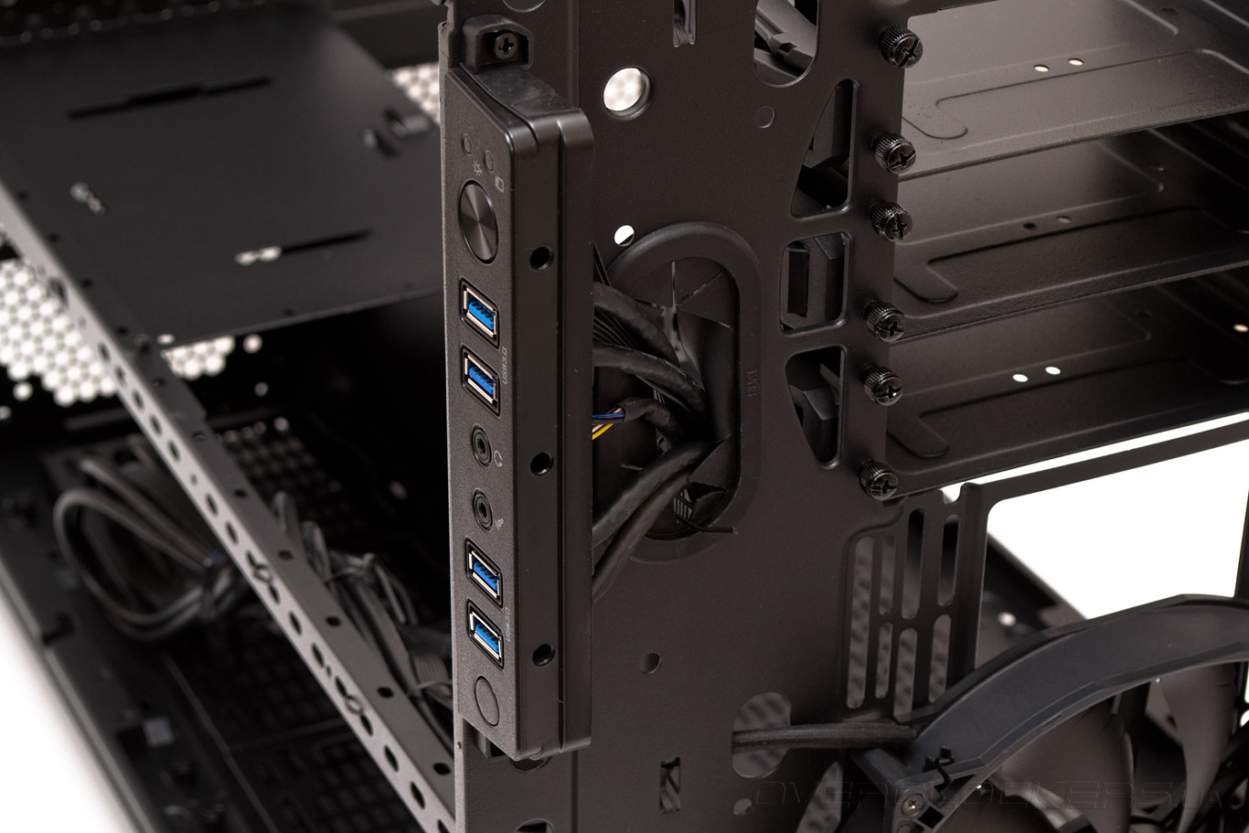

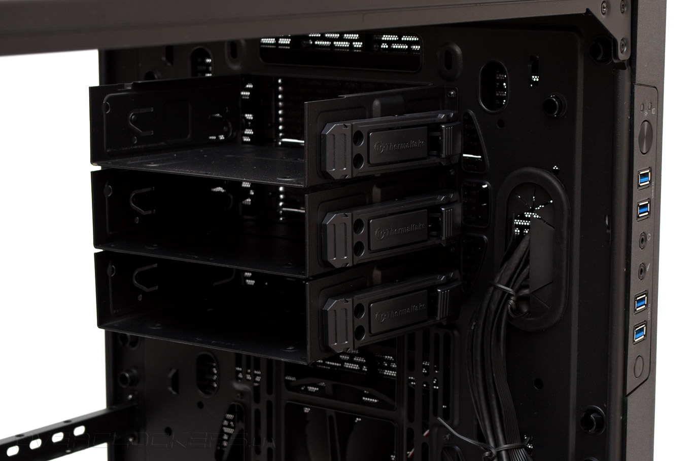

Чтобы переставить панель внешних интерфейсов на другую сторону корпуса, достаточно выкрутить два винта. А для снятия каждой из 5,25″ корзин нужно будет выкрутить уже четыре винтика с накатанной головкой.
Три корзины 5,25″ устройств оснащены быстрыми креплениями в виде качелей. В каждый лоток можно прикрутить винтами один 3,5″ или 2,5″ диск.
После демонтажа 5,25″ отсеков, с использованием комплектного переходника, у нас появится возможность установить на переднюю панель корпуса два 200-мм или 140-мм вентилятора, или три 120-мм. Либо радиаторы длиной 280 или 360 мм.

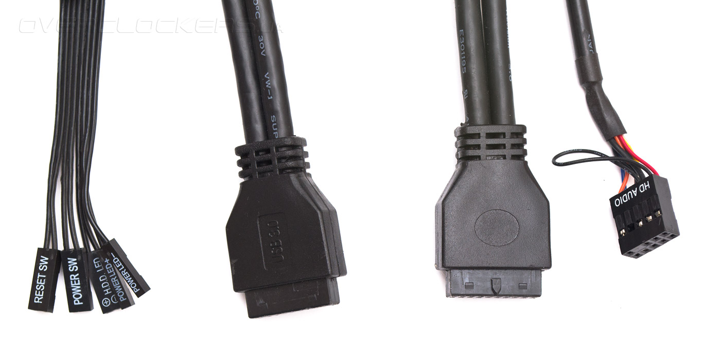

Набор кабелей скромен. Один шлейф из проводов индикаторов питания и работы системы, кнопок запуска и перезагрузки, две колодки USB 3.0 и шнур кабеля HD Audio. Все провода черного цвета, их длина достаточна для подключения к любому типу материнской платы.
