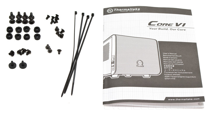

Корпус попал нам на тест далеко не в новом состоянии, потому некоторых винтиков в комплекте не хватало. Изначально туда должны были входить:
  • инструкция по сборке;
  • четыре одноразовые кабельные стяжки;
  • две резиновые ножки для поддержки блока питания;
  • восемь резиновых демпферов для 3,5″ накопителей;
  • четыре винта для материнской платы;
  • четыре винта для блока питания;
  • восемь винтов с плоской шляпкой для 3,5″ накопителей;
  • восемь мелких винтов для нижней фиксации 2,5″ дисков;
  • четыре мелких винта для боковой фиксации 2,5″ дисков.

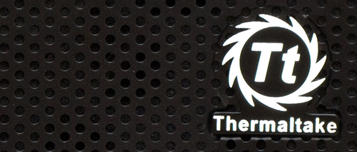

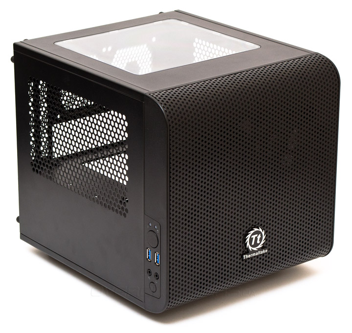

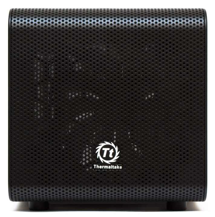

Выглядит Thermaltake Core V1 достаточно просто и это придает ему дополнительный шарм в вместе с небольшими габаритами. Корпус представляет собой кубическую коробку черного цвета с закругленной (по верхней и нижней граням) передней панелью, сделанной из металлической перфорированной сетки. За решеткой просматривается поролон пылевого фильтра и крупный вентилятор. По центру снизу закреплен серебристый логотип компании. Больше спереди ничего нет, все очень лаконично.
Thermaltake Core V1

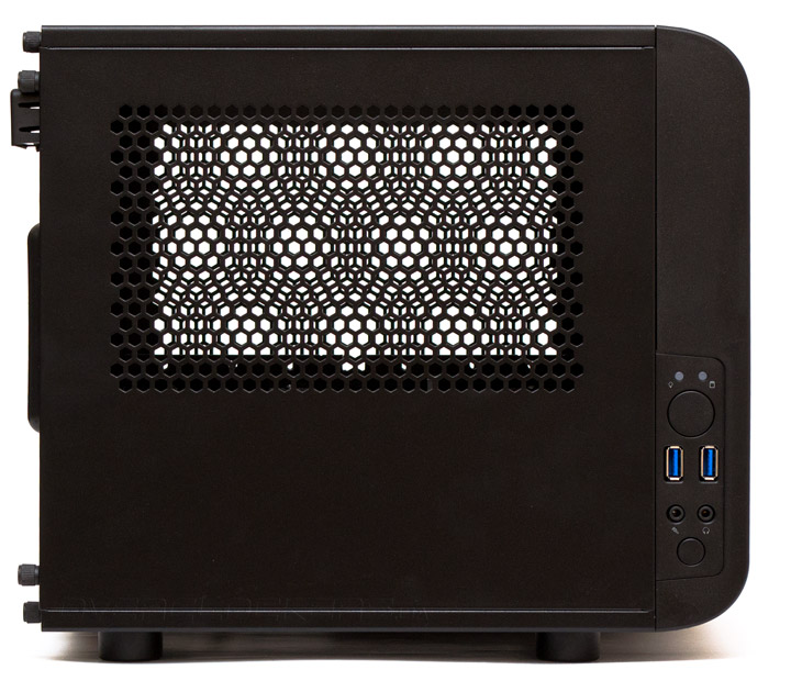

На левой боковине передней панели находится набор кнопок и интерфейсных разъемов. В отличие от других подобных моделей, переставить его направо не получится. Дверца имеет крупную вентиляционную перфорацию в верхней своей половине, снабжена штампованной ручкой для облегчения демонтажа и держится на двух винтах с пластиковой накатанной головкой.

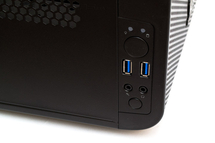

На боковой панели интерфейсов размещаются два сигнальных светодиода синего и красного цвета (работы системы и активности накопителей). Под ними — большая круглая кнопка запуска ПК, а еще ниже — два вертикальных порта USB 3.0, два 3,5-мм аудио разъема и маленькая круглая клавиша перезагрузки.

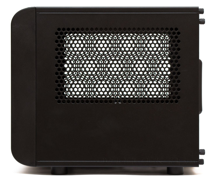

Правая боковая панель имеет все тоже, что и левая — перфорацию, штампованную ручку и два винта с накатанной головкой. Больше ничего примечательного здесь обнаружено не было.

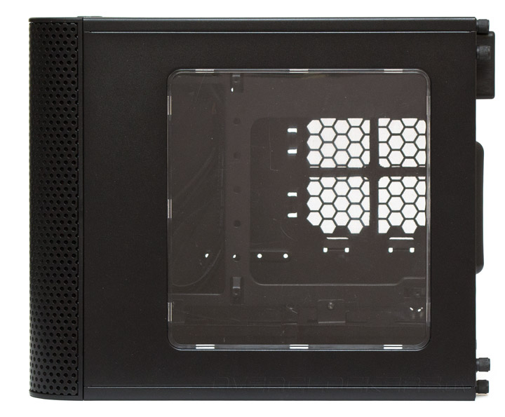

На верхней панели находится прозрачное акриловое окошко, размером 190х175 мм, утопленное заподлицо с дверцей. Панель съемная, снабжена штампованной ручкой и двумя винтами с пластиковой головкой (куда же без них...).

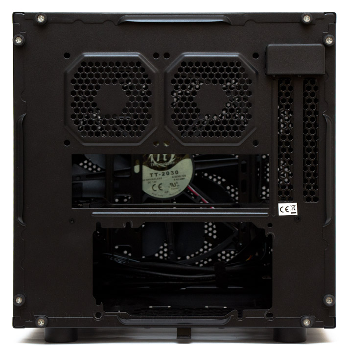

Конфигурация задней панели прямо указывает на горизонтальное размещение материнской платы внутри. Сверху есть две посадочные решетки для двух 80-мм вентиляторов. Два слота расширения, закрытые многоразовыми вентилируемыми заглушками находятся вертикально справа. Крепления заглушек прикрыты декоративной пластиковой вставкой. Блок питания располагается горизонтально снизу.
Thermaltake Core V1

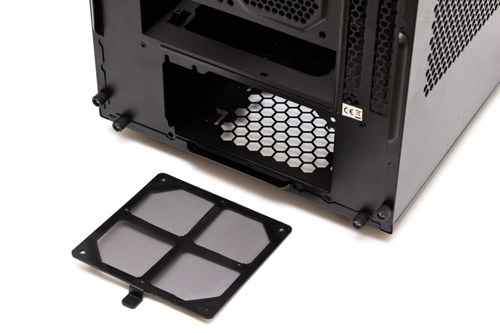

Блок питания защищен от попадания пыли хорошим съемным фильтром. Посадочные отверстия для БП позволяют ориентировать его как вентилятором вниз, так и вверх.

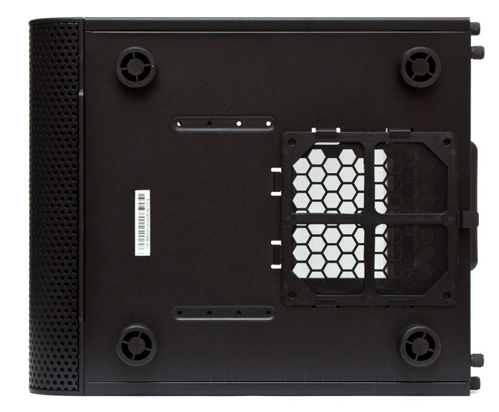

На дне корпуса, помимо ножек и решетки с пылевым фильтром есть два ряда отверстий (по четыре в каждом ряду). Они предназначены для крепления резиновых упоров блока питания, в зависимости от его длины. Кстати, нижняя панель тоже съемная и тоже имеет штампованную ручку и удерживается двумя винтами с накатанной головкой.

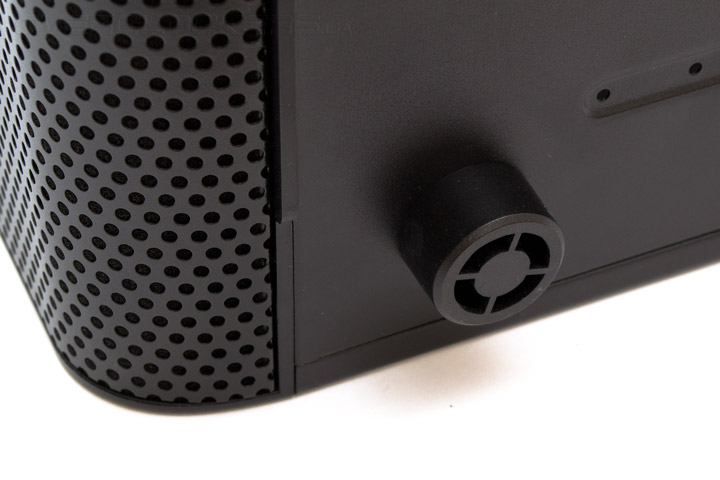

Ножки у корпуса самые обычные, пластиковые, без резиновых нашлепок. Их высота составляет 15 мм. Имеют склонность скользить по столу, потому резинки на них лучше наклеить самостоятельно после приобретения корпуса, раз производителю было лень это сделать.

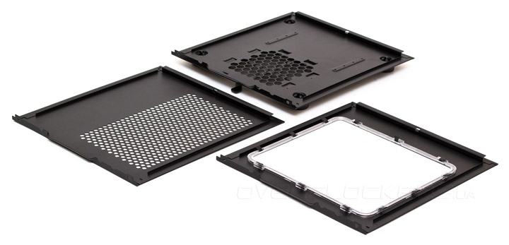

Так выглядят съемные панели корпуса с обратной стороны — верхняя, нижняя и две боковые (они идентичны между собой, потому вторую на фотографии не приводим). Все панели достаточно прочные на изгиб, благодаря ребрам жесткости и небольшому размеру. Пластиковые ножки, как видим, держатся на обычных защелках, а акриловое окно закреплено с помощью изогнутых металлических лепестков. Все дверцы имеют гильотинный тип открывания, то есть, снимаются сразу в сторону, без сдвигания назад.
