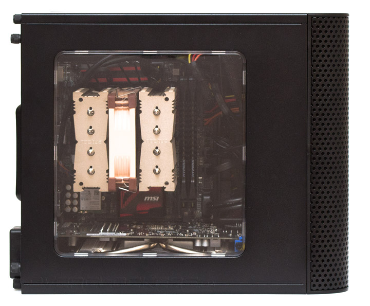

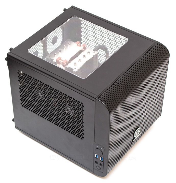

На верхней панели находится прозрачное акриловое окошко, размером 190х175 мм, утопленное заподлицо с дверцей. Панель съемная, снабжена штампованной ручкой и двумя винтами с пластиковой головкой (куда же без них...).
Thermaltake Core V1

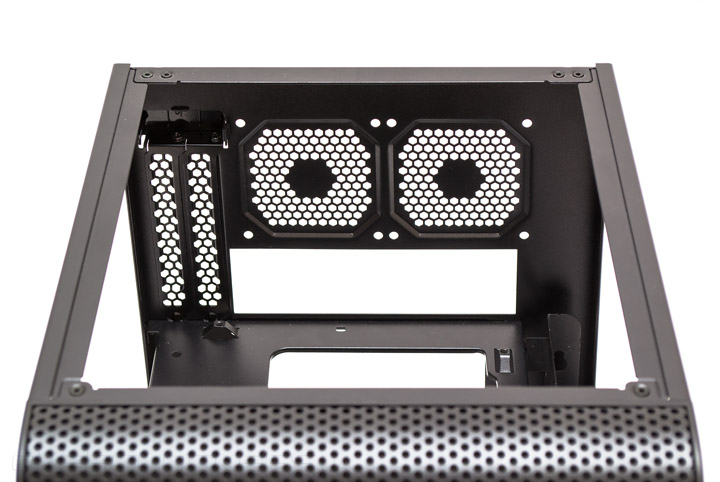

Конфигурация задней панели прямо указывает на горизонтальное размещение материнской платы внутри. Сверху есть две посадочные решетки для двух 80-мм вентиляторов. Два слота расширения, закрытые многоразовыми вентилируемыми заглушками находятся вертикально справа. Крепления заглушек прикрыты декоративной пластиковой вставкой. Блок питания располагается горизонтально снизу.

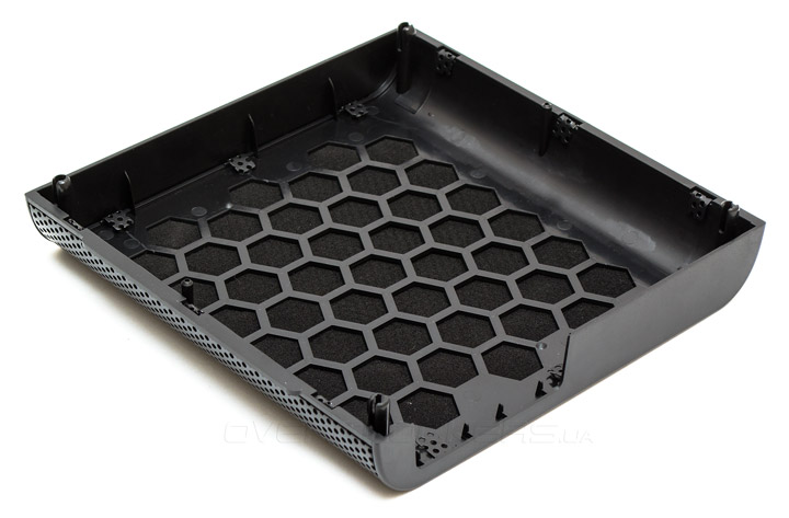

Так выглядят съемные панели корпуса с обратной стороны — верхняя, нижняя и две боковые (они идентичны между собой, потому вторую на фотографии не приводим). Все панели достаточно прочные на изгиб, благодаря ребрам жесткости и небольшому размеру. Пластиковые ножки, как видим, держатся на обычных защелках, а акриловое окно закреплено с помощью изогнутых металлических лепестков. Все дверцы имеют гильотинный тип открывания, то есть, снимаются сразу в сторону, без сдвигания назад.

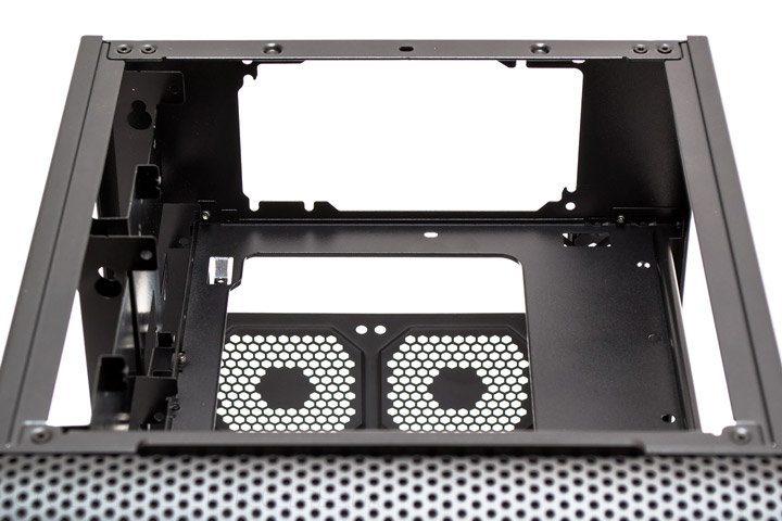

Внутреннее устройство
Поскольку верхняя, нижняя и обе боковые панели снимаются, доступ ко всем внутренним компонентам Thermaltake Core V1 обеспечивается со всех сторон. Это очень удобно как при сборке, так и при обслуживании шасси. Корпус поддерживает установку в горизонтальном положении материнских плат исключительно формата Mini-ITX. Максимальная допустимая высота процессорного кулера составляет 140 мм. Возможная длина плат расширения достигает 255 мм в пределах корпуса или 285 мм, если карта выходит в пространство передней панели. Допустимая длина стандартного блока питания — до 200 мм включительно.
Thermaltake Core V1

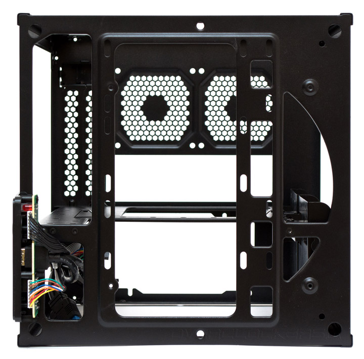

Внутренний объем корпуса условно поделен поддоном материнской платы на две части — верхнюю и нижнюю. Верхняя предназначена для материнской платы и видеокарты. Нижняя часть практически полностью занята блоком питания и проводами от него.
Thermaltake Core V1
На заднюю панель верхнего отсека можно установить два 80-мм вентилятора. Однако стоит учитывать, что на материнских платах Mini-ITX формата редко встречается больше одного разъема питания для корпусных пропеллеров. Заглушки слотов PCI держатся на обычных винтах, прикрытых декоративной пластиковой накладкой.

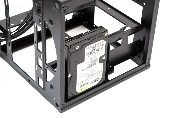

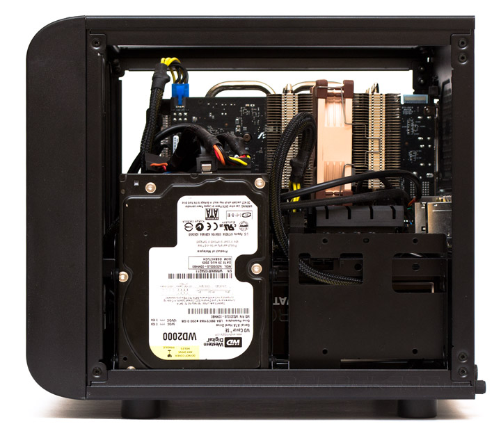

Две корзины накопителей крепятся вертикально в правой части корпуса. Каждая удерживается всего одним обычным винтом. Нужно признать, что место для них подобрано очень удачно — тут получается наиболее холодная зона шасси, обдуваемая к тому же крупным передним вентилятором.
Thermaltake Core V1
В каждую корзину можно прикрепить с помощью винтов и резиновых прокладок один 3,5″ жесткий диск и один 2,5″, либо два 2,5″ накопителя. Ориентация у них может быть только одна — разъемами вверх, в сторону материнской платы.
Thermaltake Core V1
Так выглядит корзина накопителей после установки на место.

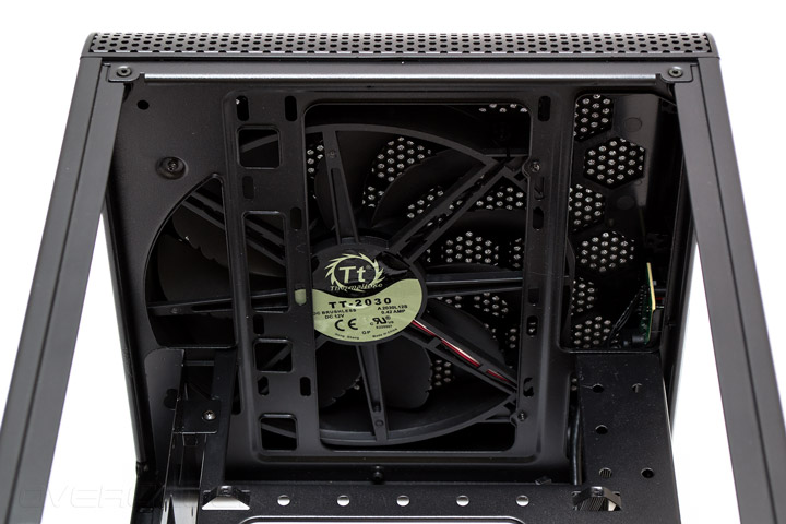

А вот и передняя панель без пластикового обвеса. Сюда предустановлен огромный тихоходный вентилятор формата 200х200х30 мм (посадочное место 154х154 мм), закрепленный с помощью длинных винтов. Если его снять, то увидим посадочные отверстия для одного 120- или 140-мм вентилятора. Но, честно говоря, замена большого пропеллера на маленький в данном случае принесет скорее вред, чем пользу. Тем более что радиаторы СВО можно сюда повесить изнутри и вместе с 200-мм вертушкой.
Thermaltake Core V1Thermaltake Core V1
Вентилятор имеет трехконтактный кабель питания в резиновой оплетке, длиной 500 мм. Крыльчатка бесшумно стартует с 3 В и 300 об/мин, легкий рокот подшипника слышно только если приблизиться вплотную. До 450 об/мин и 5 В сохраняется едва различимый фон от подшипника, который начинает заметно шуметь с 7 В и 600 об/мин. На полной скорости в 800 об/мин проявляется аэродинамический шум воздуха и вентилятор становится громким. Маркировка и электрические характеристики видны на фотографии.

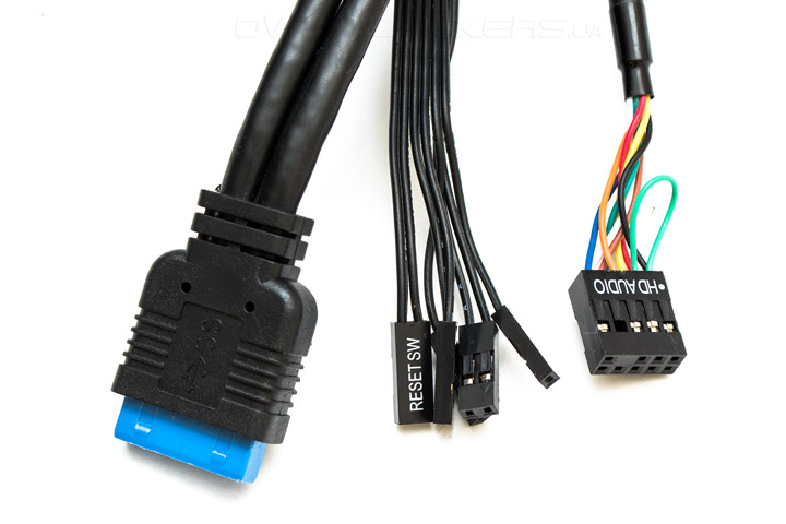

В набор проводов входит колодка USB 3.0, стандартные провода от кнопок старта и перезагрузки системы, индикаторов активности накопителей и подачи питания, кабель HD Audio. Все они черного цвета и имеют более чем достаточную для комфортного подключения длину.

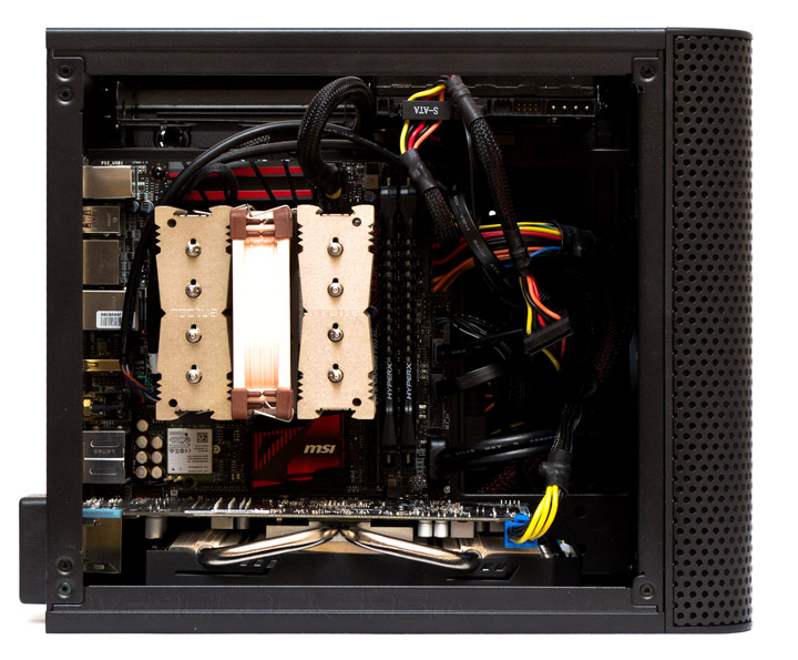

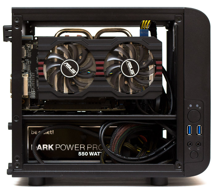

Как уже упоминалось ранее, Thermaltake Core V1 представляет собой маленький корпус, открытый со всех сторон благодаря съемным панелям. Данный факт предельно облегчает сборку системы в нем, с которой я не испытал никаких трудностей. Установку материнской платы лучше проводить с уже установленным кулером и памятью. Затем имеет смысл поставить на место блок питания и представить себе разводку проводов от него. Потом — подключить накопители и все разъемы на материнской плате. В финале устанавливается видеокарта и тоже подключается к питанию. Провода особо прятать негде, разве что уложить наиболее длинные из них по бокам от БП. Главное с ними — это следить, чтобы они не попадали в вентиляторы.
Основная куча кабелей собирается в передней части корпуса, но при установленной верхней дверце с окном их практически не видно.
С другой стороны — кому может понадобиться заглядывать в стоящий на столе корпус сверху вниз? Разве что из чистого любопытства. И то, что-либо разглядеть там, особо не получится.
