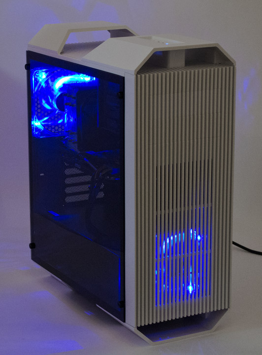

Внешний дизайн Raidmax Monster II SE можно назвать одновременно простым и экзотичным. Прост он по форме, а экзотики сюда добавляют трапециевидные надстройки вверху и внизу, спереди и сзади, навевающие воспоминания о системных блоках Mac Pro и PowerMac G5 ранних модификаций. Отличие, правда, состоит в том, что если в Mac эти штуки можно было использовать в качестве ручек, то тут лучше и не пытаться, держась за них, поднимать систему в сборе. Фронтальная панель сделана из белого глянцевого пластика, в виде решетки с вертикальными прямоугольными брусьями. Смотрится это захватывающе, ровно до тех пор, пока не понадобится протереть с них пыль в первый раз. В нижней половине передней панели есть замаскированные вентиляционные отверстия, они проделаны по бокам брусков, и видно их только под углом, а если смотреть спереди, то кажется, что поверхность сплошная. Площади вентиляции тут конечно немного, но это все равно лучше, чем ничего.

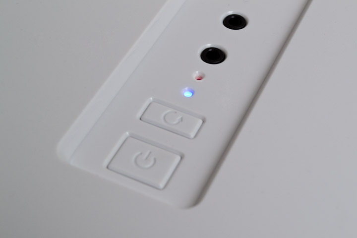

Внешние порты собраны на передней пластиковой надстройке. Если смотреть сверху вниз, тут есть только два порта USB 3.0, два 3,5-мм аудиовхода под микрофон и наушники, точечные индикаторы активности накопителей и работы системы, красного и синего цвета соответственно, мелкая прямоугольная клавиша перезапуска и квадратная кнопка старта системы.

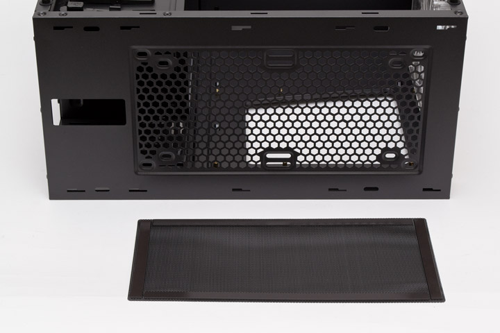

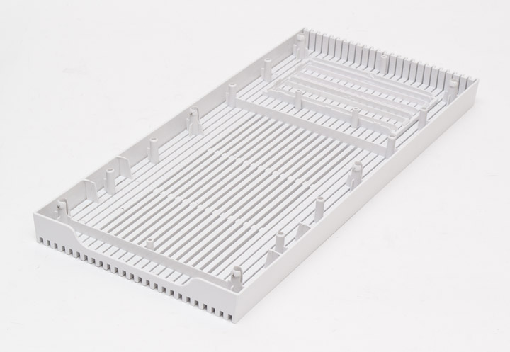

Верхняя панель по дизайну является логическим продолжением фронта. В ее задней части тоже есть замаскированные вентиляционные отверстия, частично заходящие под заднюю полую надстройку.

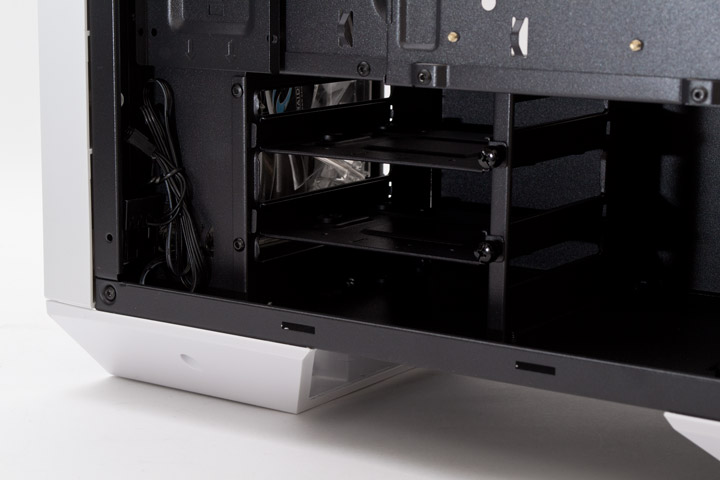

Под передним крылом есть сквозные прорезиненные отверстия, через которые внутри можно закрепить один 3,5″ жесткий диск. Однако, чтобы это сделать, понадобится или снять опорную стойку, или найти угловую отвертку. Тут же есть два винта, удерживающие внутреннюю перегородку стойки накопителей.

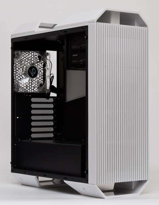

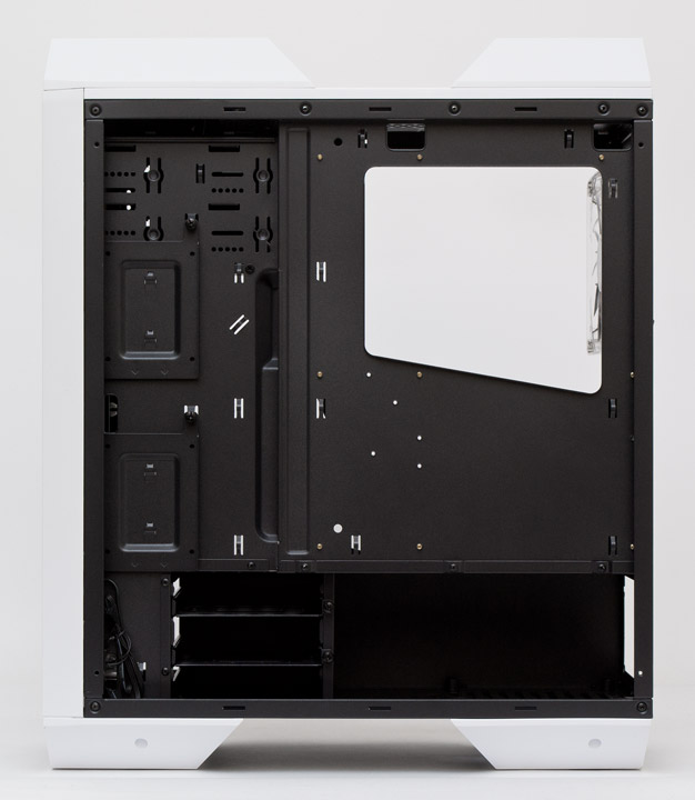

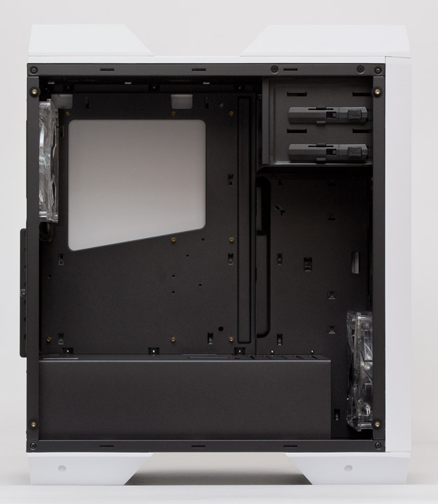

Raidmax Monster II SE поддерживает установку в вертикальном положении материнских плат формата ATX, MicroATX и Mini-ITX. Допустимая высота процессорного кулера составляет 180 мм. Возможная длина плат расширения во всех слотах достигает 380 мм, с учетом установленных спереди вентиляторов толщиной 25 мм. Допустимая длина блока питания составляет 180 мм, а если разобрать корзину накопителей, то влезет все что угодно, длиной до 300 мм включительно.

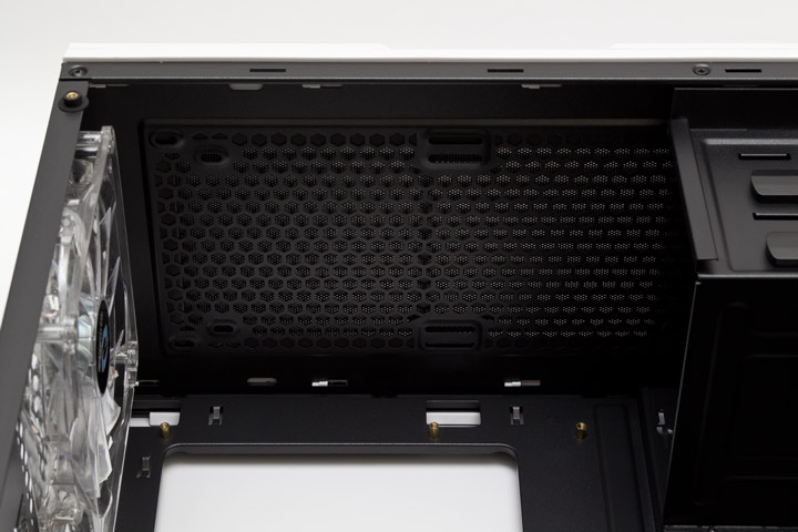

Запас пространства под верхней панелью до кромки материнской платы не превышает 30 мм. Сюда можно поставить два вентилятора типоразмера 120 или 140 мм. Все посадочные отверстия отцентрированы, потому установка тут радиаторов СВО в сборе с вентиляторами может быть невозможной, из-за конфликта с элементами материнской платой. Кроме того, для монтажа вентиляторов понадобится снимать верхнюю пластиковую панель.

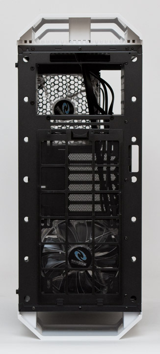

На задней панели предустановлен на вытяжку прозрачный 140-мм вентилятор с синей подсветкой, реализованной с помощью четырех светодиодов в рамке. Он развивает максимальную скорость в 900 об/мин при 43 дБ (А) шума. Для старта требует 7 В при 600 об/мин и 36 дБ (А) шума. Пропеллер можно назвать относительно тихим, с небольшим шуршанием во всем диапазоне оборотов, указывающем на то, что в качестве подшипника тут использована обычная втулка скольжения. Провод спаянный, без оплетки, имеет длину 500 мм до трехконтактного разъема и еще 50 мм до сквозного «молекса».
Заглушки всех семи слотов многоразовые, держатся на обычных корпусных винтах, вкрученных сюда по умолчанию и требующих для демонтажа использования отвертки.

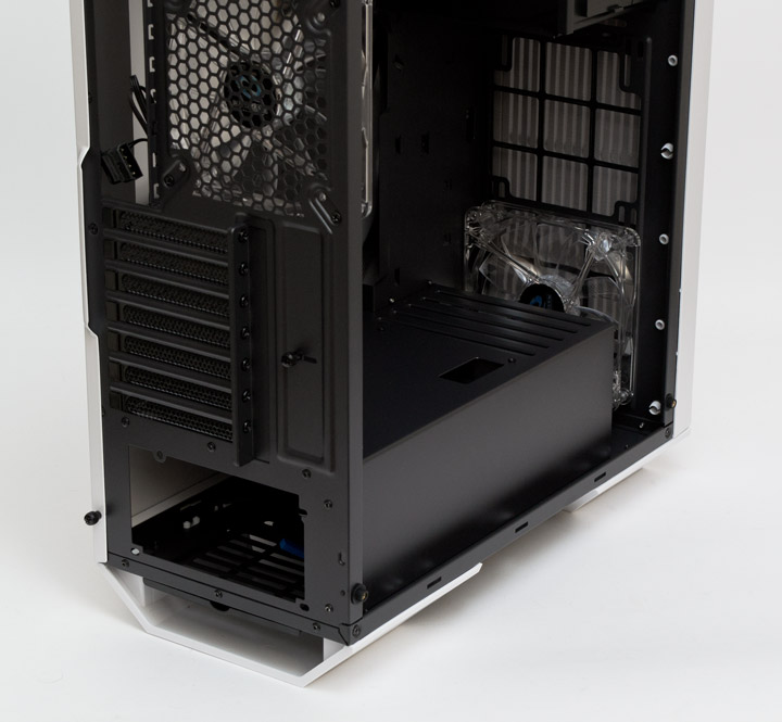

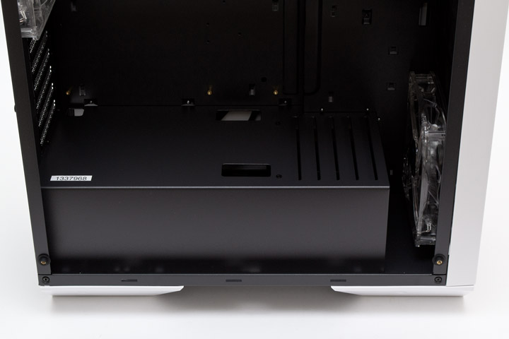

Внизу есть несъемный кожух, закрывающий собой блок питания и отсек накопителей. В нем по умному сделаны отверстия для протяжки аудио- и USB-кабелей, а так же шнуров питания видеокарты. В передней и верхней части кожуха есть щелевые вентиляционные отверстия для охлаждения дисков.

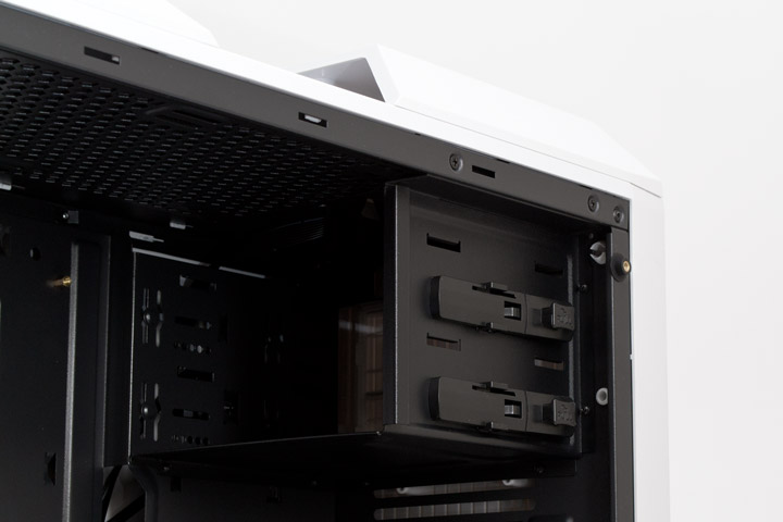

В передней верхней части корпуса есть съемная корзина для двух 5,25″ устройств. Быстрые фиксаторы с ее правой стороны выполнены в виде пластиковых качелей. Для демонтажа этой корзины понадобится в сумме выкрутить восемь винтов с разных сторон, после чего пользователь получит возможность поставить впереди радиатор СВО длиной до 360 мм.

Поддон материнской платы сделан удобно. Имеет большой вырез под усилительную пластину процессорного кулера с загнутыми под прямым углом краями, что увеличивает его общую жесткость. Все стойки материнской платы уже вкручены в поддон под АТХ-формат. Для укладки проводов имеется длинное штампованное отверстие по центру и пара мелких квадратных прорезей вверху. Скобы для крепления кабельных стяжек расположены в подходящих местах. Запас пространства от поддона материнской платы до боковой панели составляет от 18 (сзади) до 28 мм (в передней части), чего обычно достаточно для нормальной укладки кабелей.

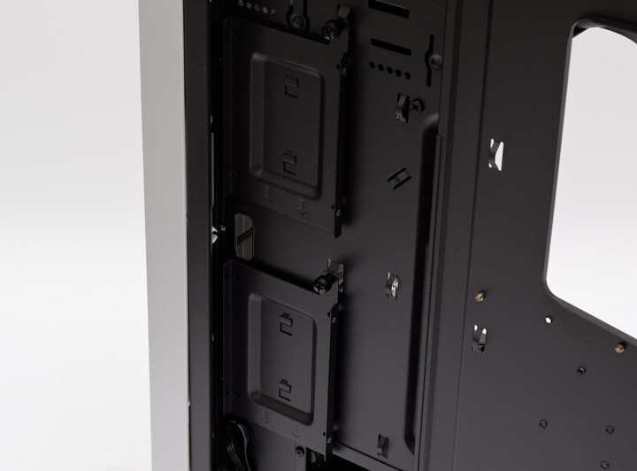

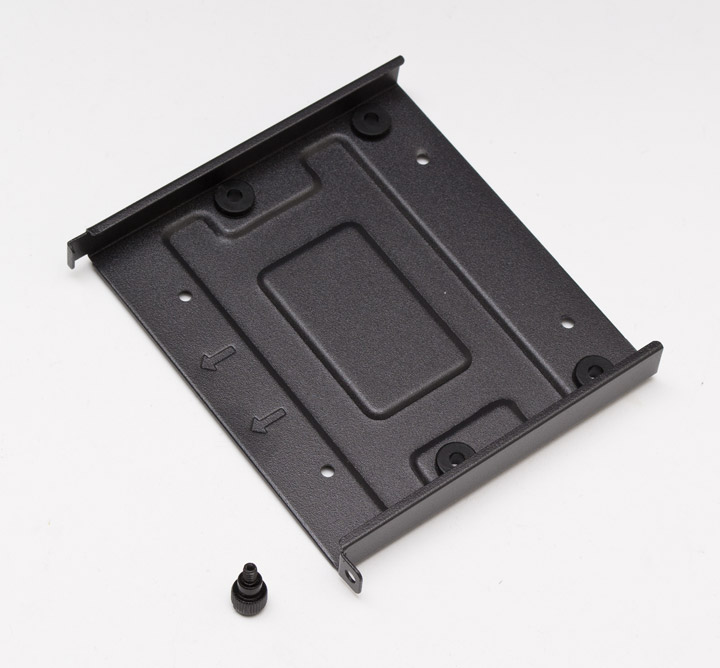

Слева впереди есть два съемных лотка для 2,5″ накопителей, которые удерживаются винтами с накатанной головкой.

Лотки в корзине металлические, без вентиляционных отверстий, держатся на одном винте с накатанной головкой. В них можно закрепить винтами один 3,5″ или 2,5″ накопитель. В случае с 3,5″ жесткими дисками предусмотрены резиновые демпферы в отверстиях снизу.

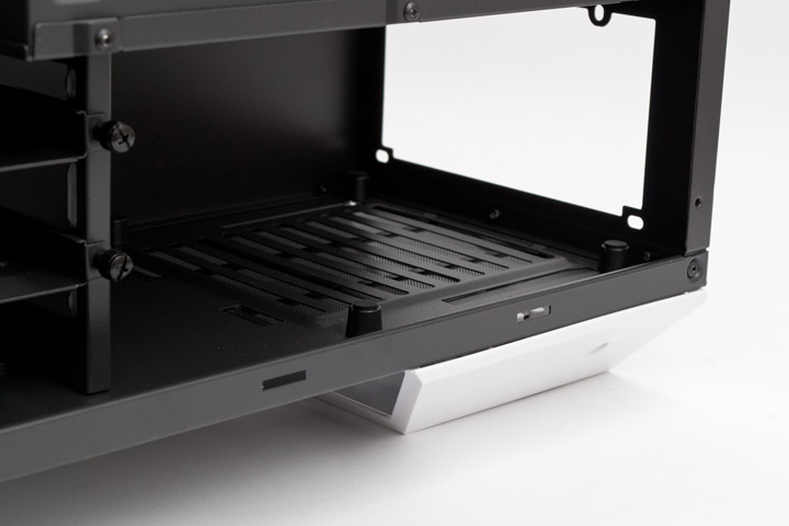

Пространство для блока питания ограничено по длине корзиной жестких дисков. Без проблем сюда можно поставить БП длиной до 180 мм включительно. Для более крупных источников питания нужно будет демонтировать стенку корзины. На дне корпуса для БП предусмотрено четыре пластиковые подставки с мягкими резиновыми нашлепками сверху.

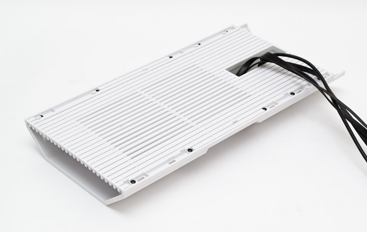

Верхняя панель тоже легко снимается путем сдвигания вперед, но сделать это можно только после демонтажа фронтальной панели корпуса. Здесь уже закреплены провода от внешних интерфейсов, потому перед снятием следует убедиться, что они освобождены и отключены. Как видим, что хотя пластиковые элементы сверху и выглядят как ручки, переносить за них корпус категорически нельзя. Дело в том, что прикреплены они прямо к верхней панели, а она, в свою очередь, держится за металлический каркас корпуса лишь десятком мелких пластиковых направляющих. Потому не стоит подвергать их лишним нагрузкам, во избежание повреждений.

Над посадочным местом вентиляторов был обнаружен еще один магнитный пылевой фильтр, сделанный в виде мелкой металлической сетки. Вероятно, он нужен, чтобы пыль не оседала в корпус при простое системы.

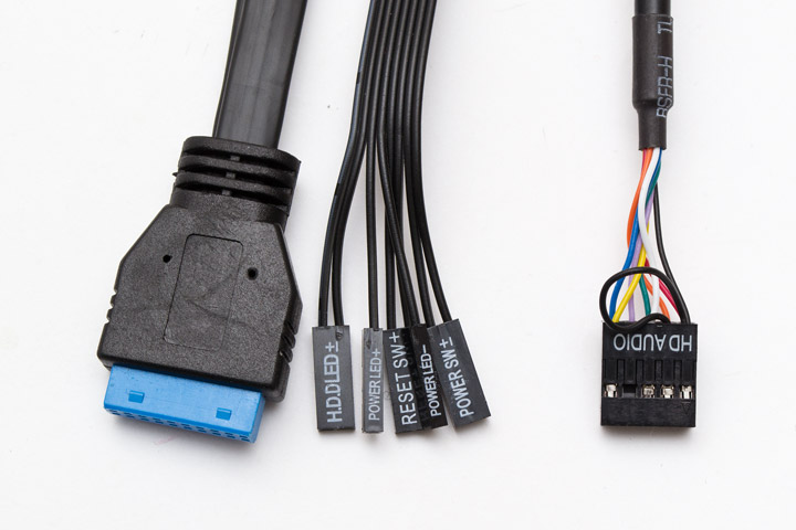

В набор черных проводов входит одна колодка USB 3.0, разъем HDAudio, стандартные кабеля черного цвета от индикаторов активности накопителей и питания системы, кнопки старта и перезагрузки ПК. Длина всех проводов достаточна для подключения к любым материнским платам.

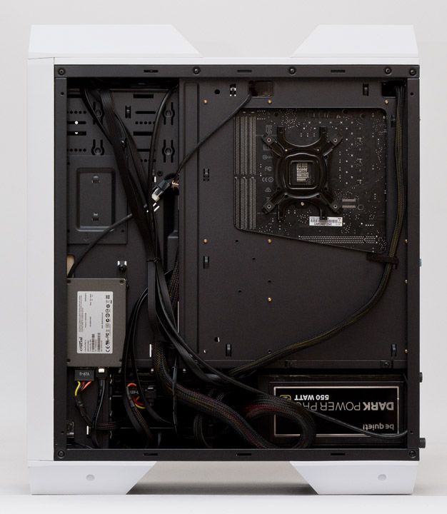

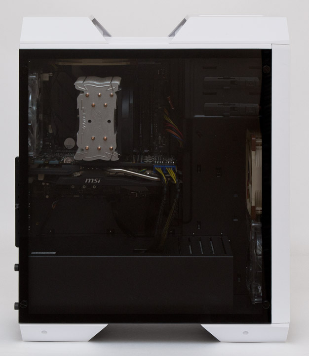

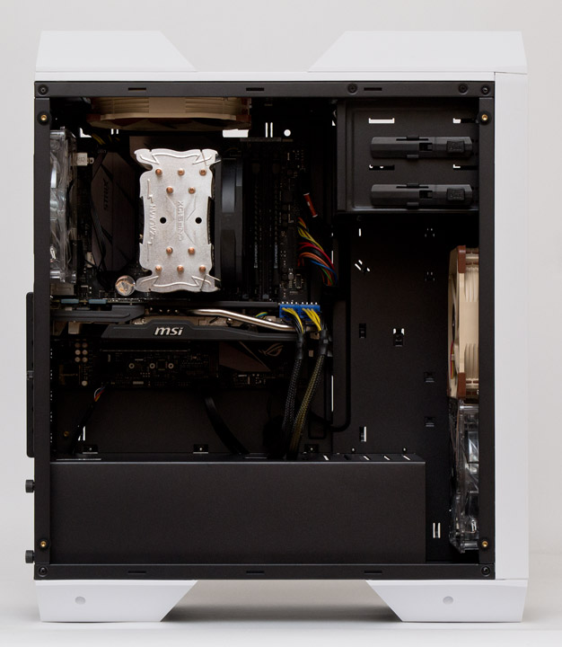

Сборка системы в корпусе Raidmax Monster II SE приятно удивила меня своей простотой и удобством. Корпус без проблем и конфликтов принимает крупногабаритные компоненты, позволяет легко установить все вентиляторы, проложить и подключить все необходимые провода. Правая дверца после укладки проводов закрывается свободно. Вырез под усилительную пластину подходит к месту расположения современных процессорных разъемов. На выходе получается аккуратная и красивая система.
Прозрачность бокового стекла средняя, при обычном комнатном освещении внутренности корпуса просматриваются слабо.
