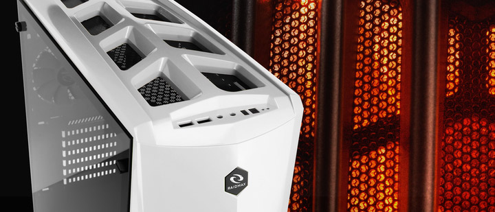

Компания Raidmax не изменяет своей привычке называть модели корпусов буквами греческого алфавита. Потому, когда на обзор нам предложили шасси под именем Gama, никто даже не удивился. Впрочем, непонятно, как именно это название связано с внешним видом или особенностями конструкции предмета данного обзора. Наверное, никак и это просто порядковый номер или название вариации в линейке продуктов. С другой стороны это и неважно, а значение имеет то, как устроено это шасси и что оно может предложить своим покупателям. Давайте разберемся детально.

Как уже упоминалось выше, Raidmax Gama изо всех сил старается напоминать собой спортивный автомобиль. Потому верхняя часть его глянцевой передней панели, с шестиугольным логотипом, похожа на капот, а нижняя составлена из массивной пластиковой решетки воздухозаборника, за которой виднеется мелкоячеистая металлическая сеточка.
Raidmax Gama
На передней грани верхней панели, в выемке, расположены два порта USB 3.0, два 3,5-мм аудиовыхода для микрофона и наушников, маленькие прямоугольные кнопки перезагрузки и старта системы, два индикатора активности накопителей (красного цвета) и питания системы (зеленого цвета).

В дизайне верхней пластмассовой панели опять прослеживаются мотивы спортивных автомобилей. В восьми трапециевидных вентиляционных выемках вставлена мелкоячеистая металлическая сетка, за которой виднеется более крупная сотовая решетка. Выглядит занимательно ровно до тех пор, пока весь этот рельеф не нужно вытирать от пыли.
