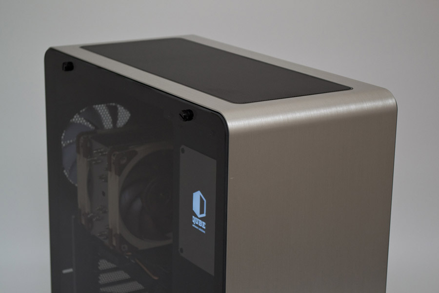

Общая концепция дизайна данного шасси явно навеяна стилистикой корпусов Apple Mac Pro. Впрочем, это не банальная мимикрия, а вполне «по-взрослому реализованный подход — верхняя, передняя и нижняя панель представляет собой цельный кусок скругленного по углам листа из шлифованного алюминиевого сплава толщиной 2 мм. Очень просто, красиво, надежно и элегантно одновременно. Внешние порты и кнопки расположены тут же, ниже середины фронта и ближе к правой его части. Если идти сверху внизу, пользователь обнаружит крупную круглую клавишу запуска системы (со встроенным в центре синим индикатором питания), точечный красный индикатор активности накопителей, два 3,5-мм аудио-разъема, два порта USB 2.0 и два USB 3.0.
Qube Hawk
Левая панель стеклянная, держится на четырех винтах с накатанной головкой. Под нижней гранью боковины находится крупный сквозной воздуховод (высотой 27 мм), являющийся одновременно и опорой корпуса.
Qube Hawk
Закаленное стекло левой боковины сделано под стать остальной конструкции. Слегка тонированное, толщиной в 5 мм, с резиновыми прокладками на отверстиях под винты.

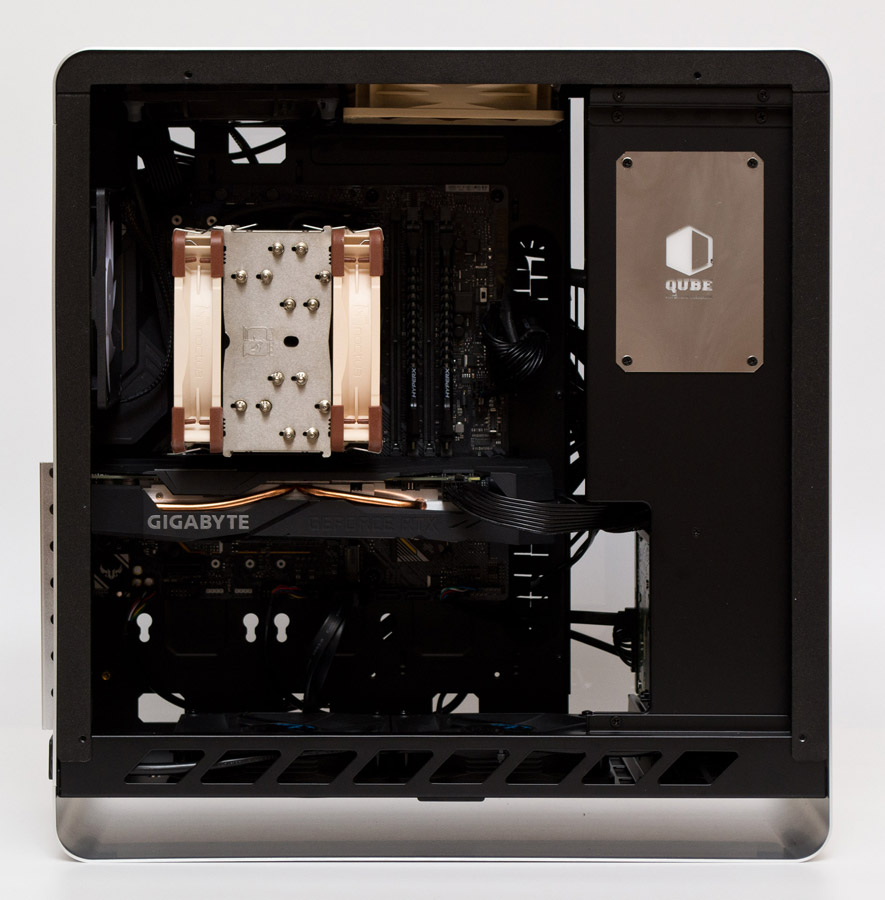

Корпус Qube Hawk поддерживает установку в вертикальном положении материнских плат формата ATX, MicroATX и Mini-ITX. Максимальная высота процессорного кулера равна 162 мм. Предельная длина плат расширения во всех слотах заявлена на отметке в 310 мм. По факту, не стоит превышать 280 мм для первого слота и 300 мм для всех остальных. Допустимая длина блока питания ограничена 170 мм. Все кромки корпуса, контактирующие со стеклом, проклеены мягким демпфирующим материалом.
Qube Hawk
Запас пространства под верхней панелью до кромки материнской платы равен 60 мм. Более чем достаточно как для двух 120-мм вентиляторов, так и для 240-мм радиатора СВО.
Qube Hawk
На задней панели предустановлен на вытяжку 120-мм вентилятор, работающий на постоянной скорости около 1200 об/мин и имеющий трехконтактный шнур питания в оплетке длиной 350 мм. Платы расширения во всех слотах крепятся обычными винтами. Предварительно потребуется снять декоративную планку напротив слотов PCI.
Qube Hawk
Внутренний каркас корпуса изготовлен из 1-мм стали и полностью окрашен в черный цвет. На нижнюю панель можно установить два 120-мм вентилятора, закрепив их с помощью длинных винтов. Радиатор СВО же можно альтернативно привинтить винтами с накатанной головкой снаружи. Вдоль нижнего бокового ребра жесткости проложен удлинительный силовой кабель от блока питания.
Qube Hawk
Место для блока питания предусмотрено в данном корпусе впереди сверху. Он располагается вертикально, причем исключительно в ориентации вентилятором по направлению внутрь корпуса. С внешней стороны кожуха БП на винтах закреплена зеркальная вставка с подсвечиваемым белым цветом логотипом Qube. Его питание осуществляется через разъем SATA Power. Данная пластинка является съемной и при желании вы можете ее заменить на свою собственную, тем самым немного кастомизировав корпус.
Qube Hawk
Внизу спереди располагаются вертикальные посадочные места для жестких дисков формата 3,5″. Они при установке ограничивают длину видеокарты 310 мм.
Qube Hawk
За поддоном материнской платы есть лишь 15 мм пространства до боковой панели для укладки проводов. Для усилительной пластины процессорного кулера сделан трапециевидный вырез вверху справа. Протяжку проводов можно осуществлять через два отверстия вверху, два центральных прорезиненных отверстия или три выреза снизу. Для крепления кабельных стяжек есть всего девять довольно узких и не особо удобных в плане расположения проушин. В нижней и задней части поддона есть набор отверстий, куда при помощи резиновых прокладок и винтов можно закрепить два 2,5″ накопителя.

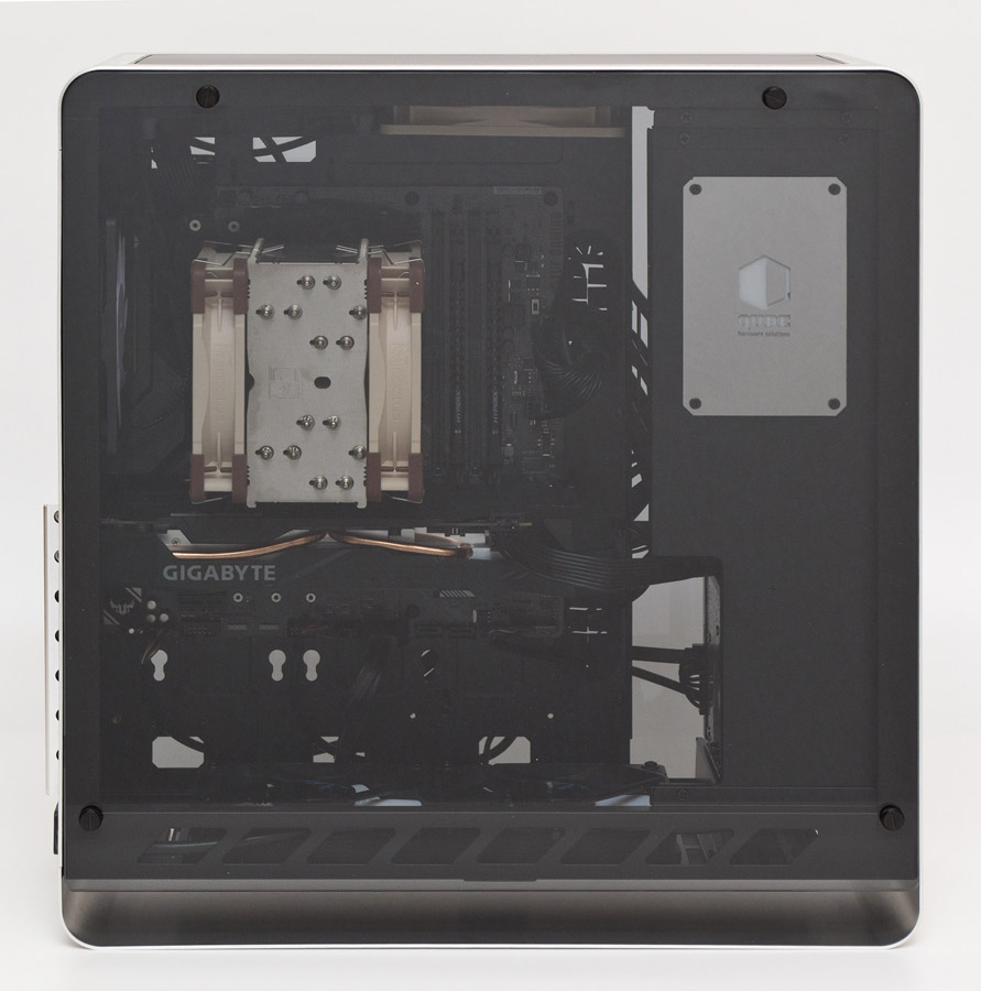

Сборка системы в корпусе Qube Hawk проходит легко, при условии соблюдения определенного порядка. Начать лучше всего с нижних вентиляторов (или же верхнего радиатора СВО, если он есть в проекте), затем материнской платы и блока питания. Все остальное можно ставить в произвольном порядке, а завершать процесс следует монтажом видеокарты. Укладка кабелей по факту упирается в небольшой запас пространства за поддоном, все провода желательно размещать в один слой и привязывать стяжками. И данный процесс нельзя назвать удобным. С учетом этого наличие непрозрачной боковой панели было бы намного более предпочтительным.
Содержимое системы хорошо просматривается через прозрачные боковые панели.
Qube Hawk
Подсвечиваемый логотип создает двойное отражение на стекле под определенными углами зрения, интенсивность его свечения невысокая.
Qube Hawk

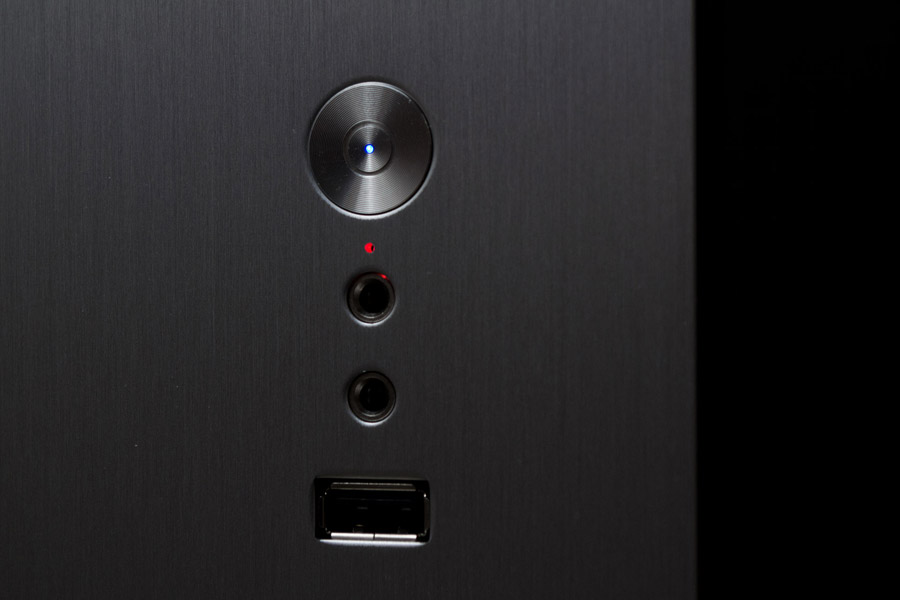

Индикатор питания в кнопке запуска очень яркий, если смотреть на него прямо. Красный точечный индикатор активности накопителей наоборот, практически не раздражает глаза своим свечением.

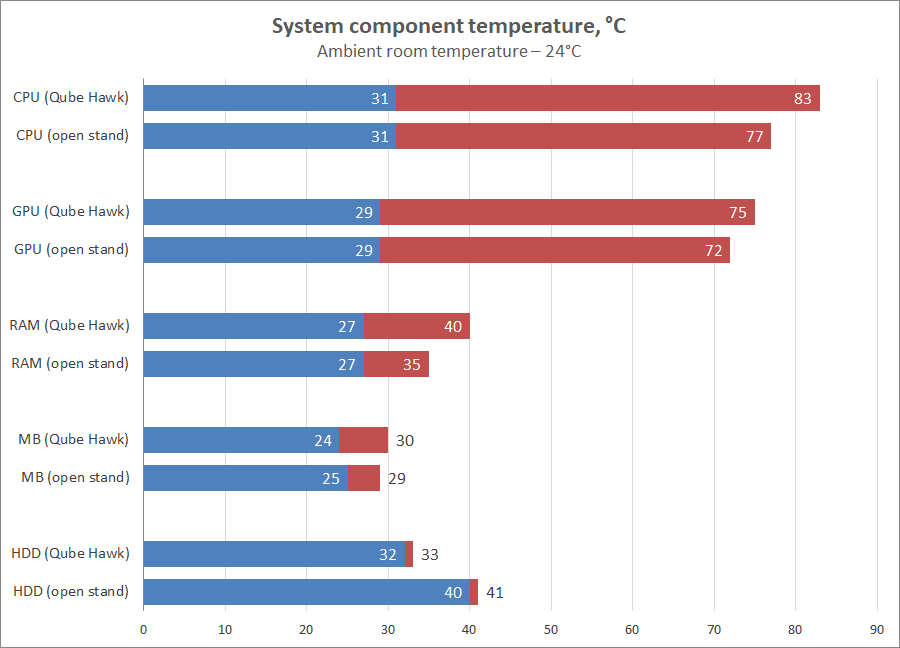

Методика тестирования
Тепловая нагрузка на процессор и видеокарту создавалась с помощью стресс-теста CPUID powerMAX версии 1.00.1 с использованием AVX инструкций в течении 10 минут. Нагрузка на жесткий диск производилась программой Crystal Disk Mark 6.0.2 х64. В конце цикла тестирования система работала 10 минут в холостом режиме для определения минимальных тепловых показателей. Температура окружающей среды равнялась 24 градусам Цельсия. Скорости вентиляторов процессорного кулера и видеокарты зафиксированы на максимальных оборотах. Пиковое энергопотребление системы составило 377 ватт. Для дополнительного охлаждения под верхнюю панель было установлено два вытяжных 120-мм пропеллера, а на нижнюю — два 120-мм нагнетательных вентилятора. Тестирование проводилось в единственном режиме сравнения с открытым стендом. Все корпусные вентиляторы работали на максимальной скорости.
Результаты тестирования
Qube Hawk
Схема потоков воздуха в Qube Hawk нетипична для современных систем. По факту она почти полностью вертикальная — от нижних нагнетательных вентиляторов потоки воздуха омывают видеокарту, затем кулер процессора и отправляются на выход через два верхних и один задний вытяжные вентиляторы, а еще через пропеллер в БП. При этом видеокарта проветривается отлично (всего три градуса разницы относительно стенда), но процессорному кулеру и оперативной памяти достается уже подогретый воздух и их показатели по температурам выходят средними (5–6 градусов проигрыша открытому стенду). Накопители, расположенные впереди, охлаждаются тоже весьма неплохо, выигрывая восемь градусов у открытого стенда. С моей точки зрения Qube Hawk в большей мере заточен под жидкостное охлаждение, хотя и с воздушными кулерами он показывает хорошие результаты.
