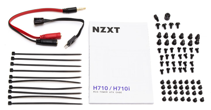

Комплект поставки содержится в коробочке, размещенной в отсеке для жестких дисков. Все детали расфасованы по отдельным подписанным пакетам. Внутри есть:
  • инструкция по сборке;
  • разветвитель с одного общего 3,5-мм аудио-разъема на два раздельных для наушников и микрофона;
  • разветвитель для раздельного подключения кабелей передней панели к материнской плате (на случай, если стандартный разъем не поддерживается);
  • десять одноразовых пластиковых стяжек для проводов;
  • переходник под крестовую отвертку для монтажа стоек материнской платы;
  • одна стойка материнской платы;
  • четыре винта для блока питания;
  • 12 шурупов для вентиляторов;
  • 25 винтов для материнской платы и 3,5″ жестких дисков;
  • 28 маленьких винтиков для 2,5″ накопителей.

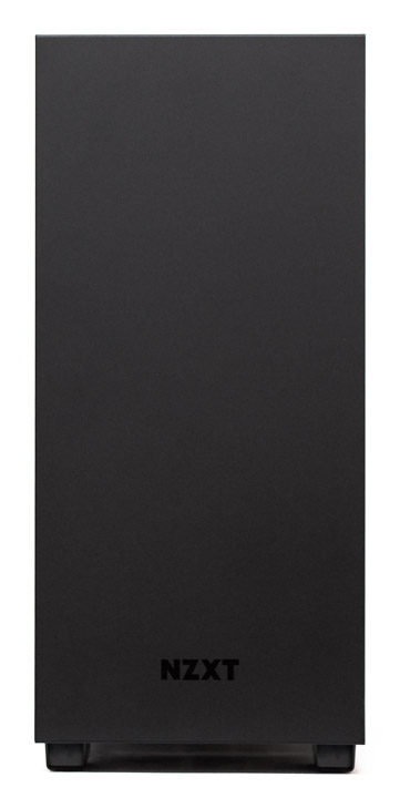

NZXT H710i в полной мере соответствует общей концепции дизайна данной серии. Он подчеркнуто простой, ровный и практичный. Все грани и плоскости сходятся исключительно под прямыми углами. Передняя панель полностью металлическая. Все, что на ней есть, это едва заметный контурный логотип NZXT внизу. По весу и жесткости конструкции корпус производит позитивное впечатление.

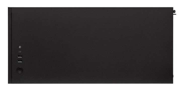

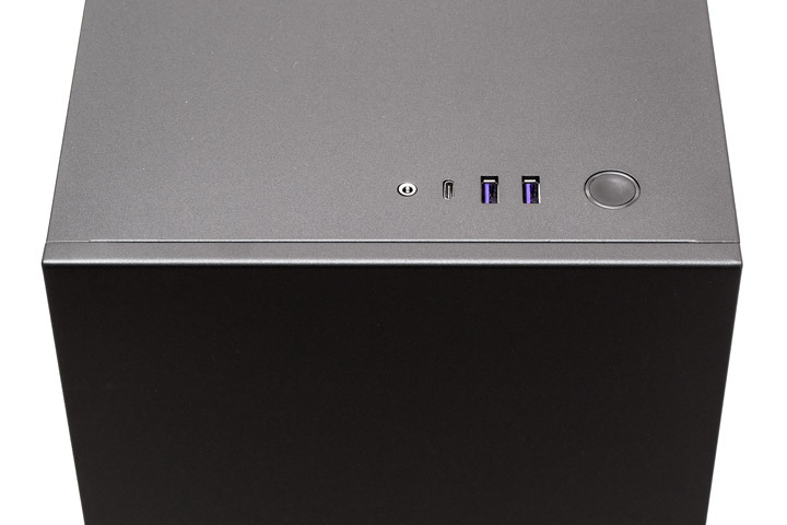

В сравнении с H700 изменилась конфигурация внешних портов. Их стало чуть меньше и смещены они в правую переднюю часть верхней панели. Если идти слева направо, то тут присутствует один спаренный 3,5-мм аудио разъем, один USB 3.1 Gen 2 Type C, два USB 3.1 Gen 1 и круглая кнопка запуска ПК, по периметру которой встроен белый индикатор питания системы и светодиод активности накопителей.

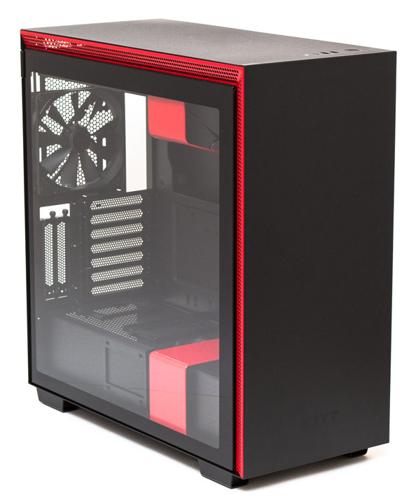

Как и ранее, в NZXT H710i используется концепция «боковой» схемы вентиляции. С обеих сторон в гранях передней и верхней панели, окрашенных в красный цвет, есть много круглых отверстий. Это позволяет забирать холодный воздух с боков спереди, а нагретый воздух выводить через верхние грани. Поток, конечно, получается слабее, чем при прямотоке, зато существенно приглушается шум от системы, разбиваясь о пластиковые подкладки панелей. Жаль только шумоизоляции здесь не поклеили.

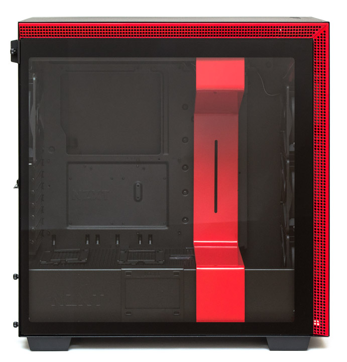

Левая боковина по-прежнему стеклянная, но теперь ее стало заметно проще снимать. Держится она на двух опорах снизу и двух защелках сверху. Сзади, для надежности, стекло фиксируется одним винтом с накатанной головкой. Боковое окно с черной рамкой полностью прозрачное.
NZXT H710i
Закаленное стекло имеет толщину в 4 мм. По его периметру приклеена металлическая рамка с креплениями. Крепежный винт зацеплен на рамке и случайно не потеряется.

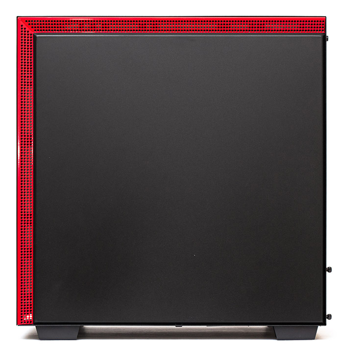

С правой стороны изменений нет. Конфигурация вентиляционных отверстий в гранях осталась такой же, как и была. Сплошная ровная дверца открывается нажатием на единственную кнопку замка, в верхней части задней панели. После открытия панель откидывается сверху вниз. Очень удобно и быстро.
NZXT H710i

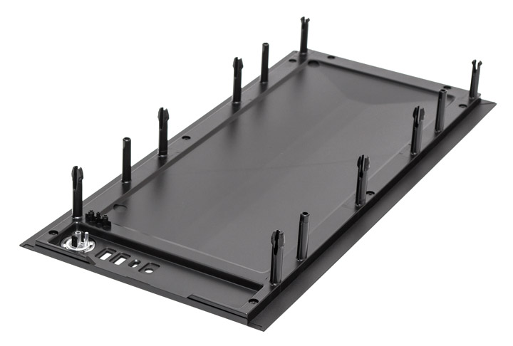

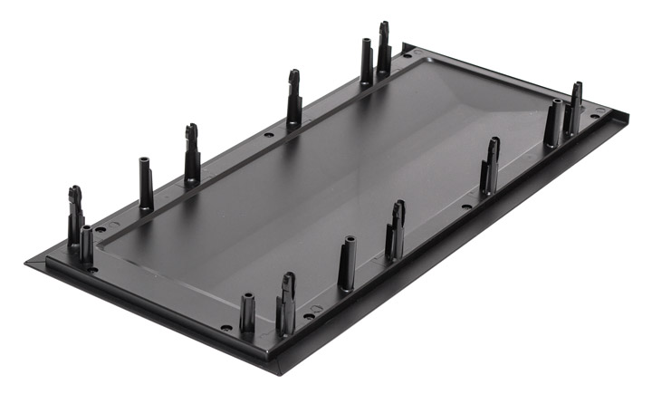

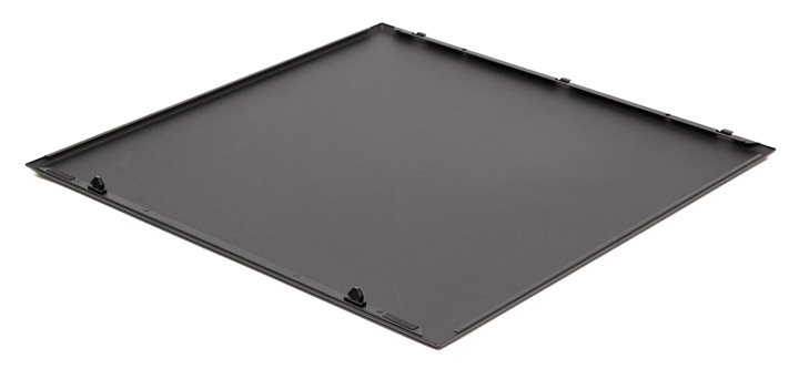

Боковая панель имеет выпуклую наружу форму. Изогнутые грани играют роль ребер жесткости. Внизу расположены три металлических зацепа крепления, вверху — два пластиковых «язычка» замка, возле которых наклеены резиновые прокладки.

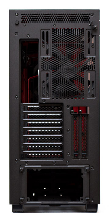

Задняя панель корпуса выглядит более насыщенно. В верхней части есть горизонтальная сотовая вентиляционная решетка. Слева от нее расположена кнопка открывания боковой панели. Справа — язычок и винтовое крепление бокового стекла. На вертикальную вентиляционную решетку можно закрепить и отрегулировать по высоте один 120- или 140-мм вентилятор. Семь горизонтальных и два вертикальных слота расширения PCI закрыты многоразовыми вентилируемыми заглушками, которые держатся на винтах с накатанной головкой.
NZXT H710i
Специальная крепежная рамка, которая держится на четырех винтах с накатанной головкой, позволяет поворачивать блок питания вентилятором как вверх, так и вниз. Снизу БП закрыт качественным легкосъемным сеточным пылевым фильтром.
NZXT H710i

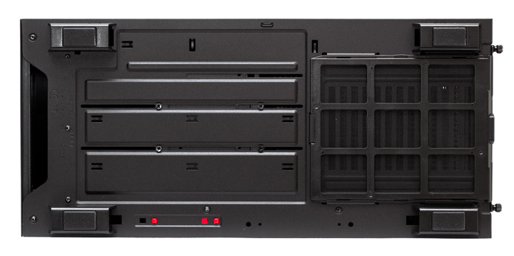

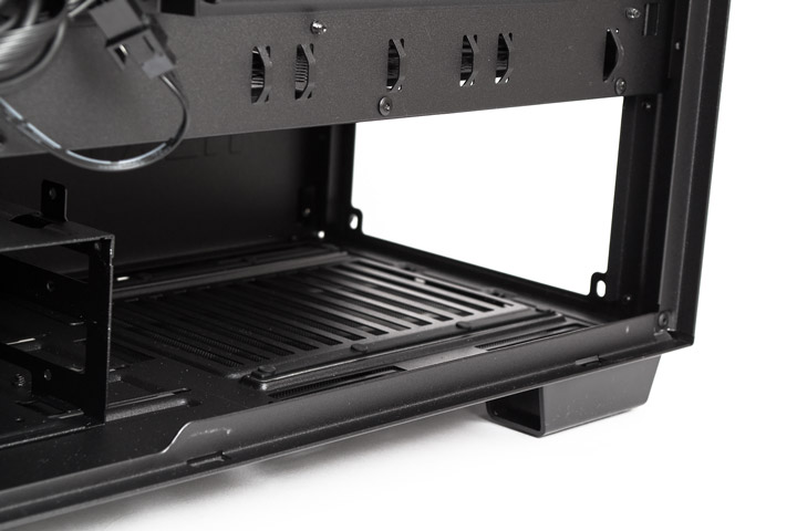

На основании корпуса снизу есть четыре пластиковые ножки с резиновыми нашлепками, высотой в 25 мм. Спереди есть вырез для снятия фронтальной панели, а на продолговатые отверстия можно крепить изнутри корзину накопителей или непосредственно диски формата 2,5″ или 3,5″. Либо же помпу СВО.

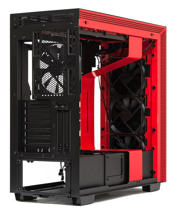

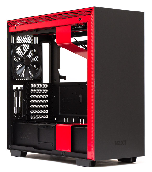

Корпус NZXT H710i поддерживает установку в вертикальном положении материнских плат формата E-ATX (до 272 мм шириной), ATX, MicroATX и Mini-ITX. Максимальная высота процессорного кулера составляет 185 мм. Допустимая длина плат расширения во всех слотах равна 413 мм. Длина блока питания может составлять от 160 до 200 мм в зависимости от расположения корзины накопителей.
NZXT H710i
Запас пространства под рамкой верхней панели до кромки материнской платы равен 36 мм. От панели до рамки, там, куда уходит воздух, есть 42 мм. Следовательно, можно с одной стороны поставить 30-мм по толщине радиатор СВО, а с другой — 25-мм по толщине вентилятор. Ближе к грани со стороны стекла закреплена светодиодная RGB-лента на 10 элементов.

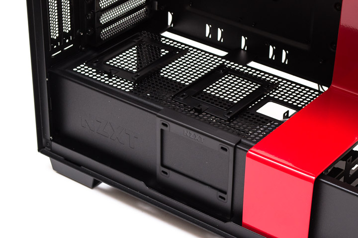

Кожух блока питания перфорированный и хорошо вентилируется. В нем есть три крупных отверстия для протяжки кабелей. Сверху вставлены два пластиковых лотка для 2,5″ дисков, а сбоку прищелкнут еще один. Отметим, что лотки стали более простыми, в них больше нет пружинного механизма фиксации, все держится на поверхностном натяжении.
NZXT H710i

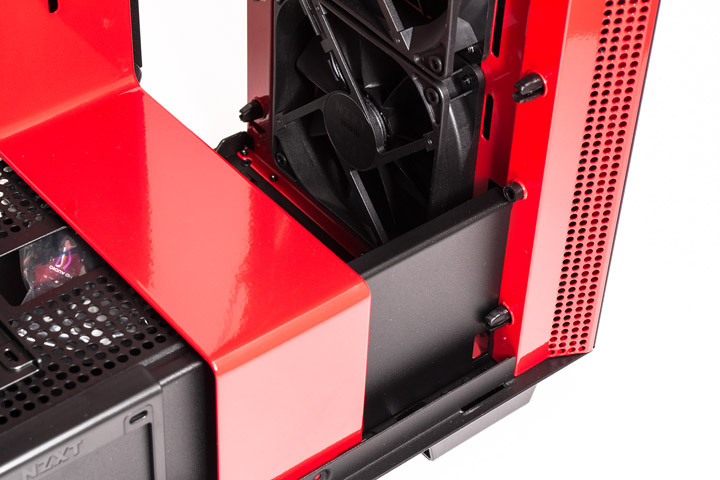

В передней части кожуха есть вырез глубиной в 70 мм (без учета установленных пропеллеров. Сюда можно ставить радиатор СВО форматом до 360 мм и толщиной до 60 мм.

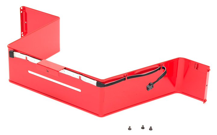

Накладная планка держится на трех винтах и паре зацепов. С обратной стороны у нее скрывается еще одна светодиодная RGB-лента на шесть элементов.

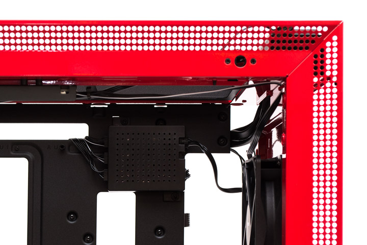

За планкой, в верхнем правом углу привинчен контроллер, имеющий три порта для четырехконтактных вентиляторов и два разъема для адресуемой подсветки. Питается он от разъема Power SATA, и через обычную USB-колодку подключается к материнской плате, благодаря чему все функции устройства настраиваются через ПО NZXT CAM. Кстати, к каждому порту вентилятора прилагается по одному разветвителю на три разъема, а это значит, что суммарно поддерживается до девяти пропеллеров с допустимой мощностью в 10 ватт на один канал.

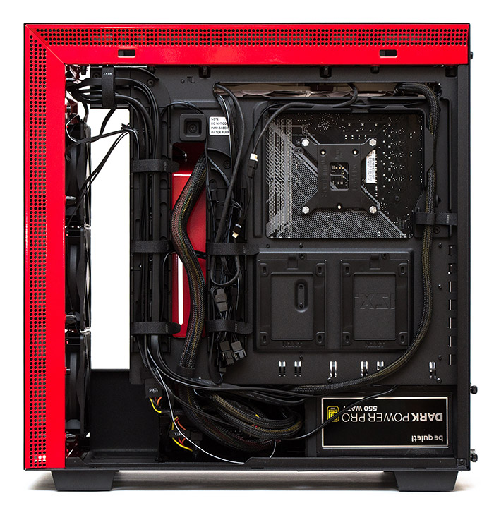

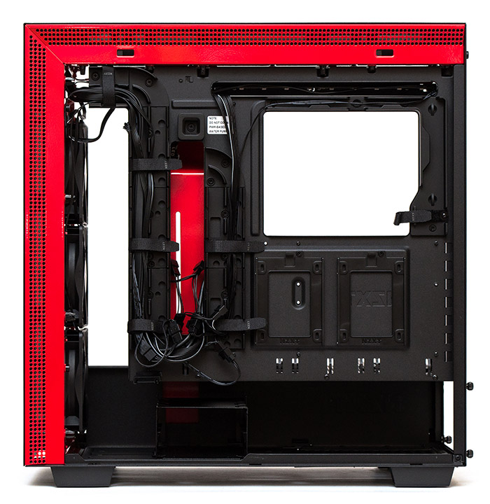

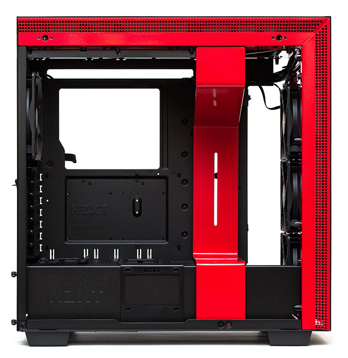

За поддоном материнской платы есть много всего. Вырез под усилительную пластину процессорного кулера, три пластиковых канала для укладки проводов, оснащенные семью липучками Velcro, два лотка для 2,5″ накопителей, которые держатся на обычных винтах. Впрочем, все это было и в прошлой модели. Разве что исчезло два мелких канала для проводов снизу. Запас пространства от поддона до боковой панели колеблется в пределах от 18 до 26 мм, чего обычно хватает, чтобы протянуть все шнуры без помех даже в два слоя.
NZXT H710i

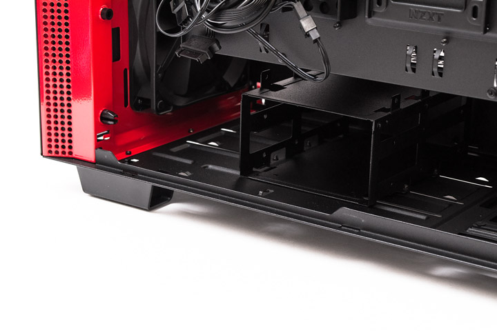

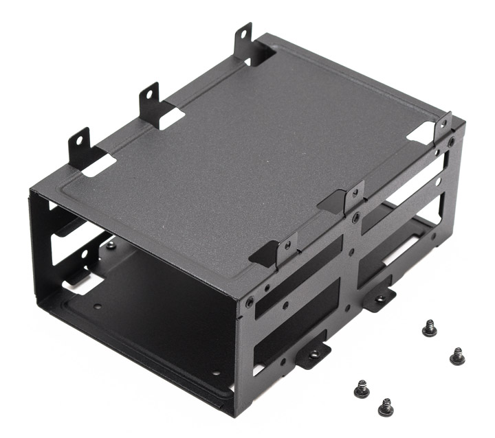

Корзина для жестких дисков стала хуже. Ее заимствовали с H510, и теперь снова придется класть корпус на бок, чтобы привинтить корзину со стороны основания. В Н700 с этим было получше. Зато теперь накопителей вмещается больше, и их можно двигать вперед (почти до упора) или назад, освобождая место или под БП, или под радиаторы на передней панели.
NZXT H710i
Корзина держится на четырех винтах. В нее можно вкрутить три 3,5″ жестких диска или два 3,5″ и один 2,5″ накопитель. Еще один 3,5″ или 2,5 диск можно прикрутить рядом, на дно корпуса.

Просторный отсек блока питания оснащен приличными и длинными резиновыми прокладками снизу для подавления вибраций.

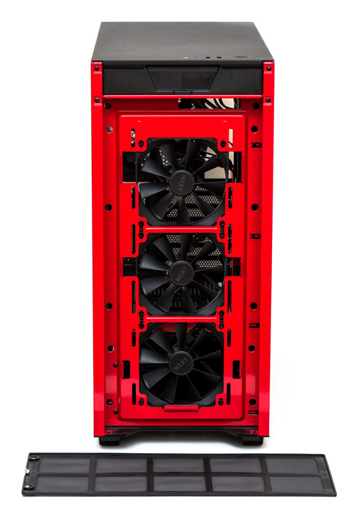

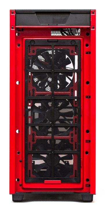

Доступ к всем вентиляторам в корпусе максимально упрощен. Например, чтобы снять переднюю панель, достаточно потянуть ее за выемку снизу.
NZXT H710i
И перед нами откроется передняя воздушная камера, глубиной в 30 мм. Пропеллеры закрыты приличным магнитным фильтром.
NZXT H710i
При желании или необходимости, три 120-мм вентилятора можно заменить на два 140-мм, либо радиаторы СВО соответствующего типоразмера.

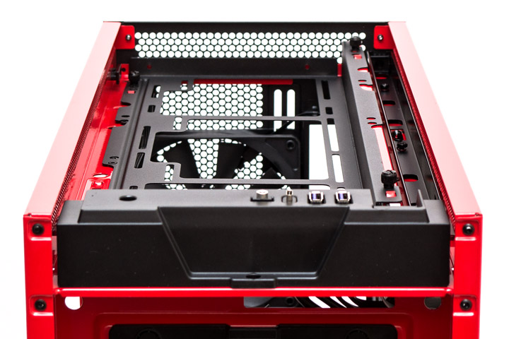

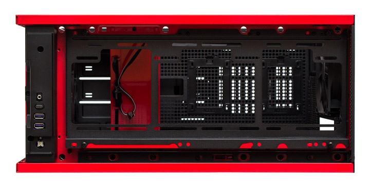

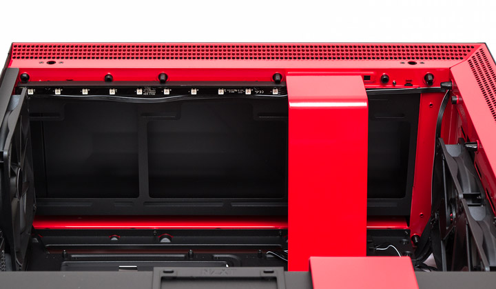

После демонтажа фронта, открывается и возможность снять верхнюю панель. Это тоже делается без проблем, никакие провода сюда не привязаны.
NZXT H710i

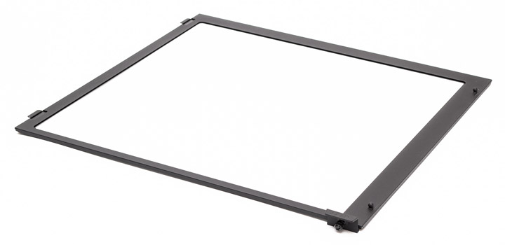

В верхнем отсеке находится механизм замка правой боковой двери и съемная рамка для вентиляторов, которая держится на четырех винтах с накатанной головкой.
NZXT H710i
Сюда тоже можно повесить два 140-мм или три 120-мм вентилятора, либо подходящие по габаритам СВО. Поскольку крепежные отверстия не имеют смещения, толщина радиатора не должна превышать 30 мм, чтобы избежать конфликта с компонентами материнской платы.

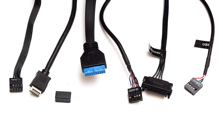

В набор кабелей от корпуса входит один общий разъем для кнопки запуска, индикаторов питания и активности накопителей, колодка USB 3.1 Gen 2, одна колодка от разъема USB 3.1 Gen 1, разъем HD Audio, разъем Power SATA для питания контроллера и подключение USB 2.0 для соединения хаба и материнской платы. Все провода черного цвета и имеют достаточную длину.

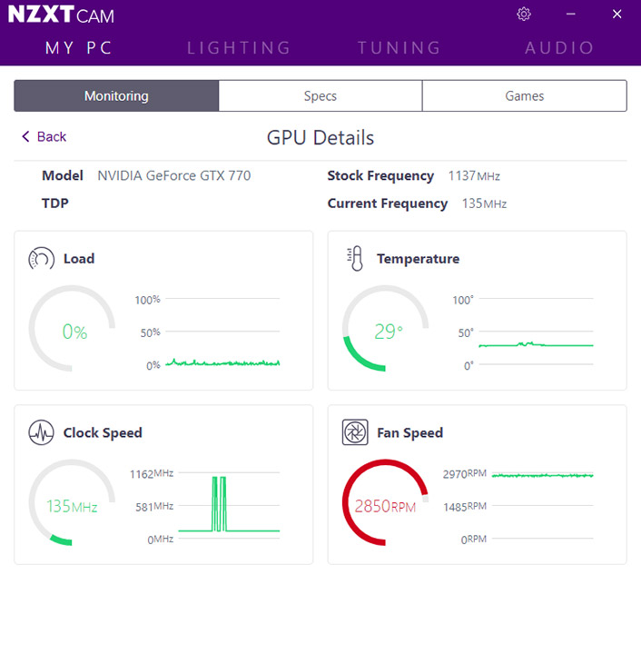

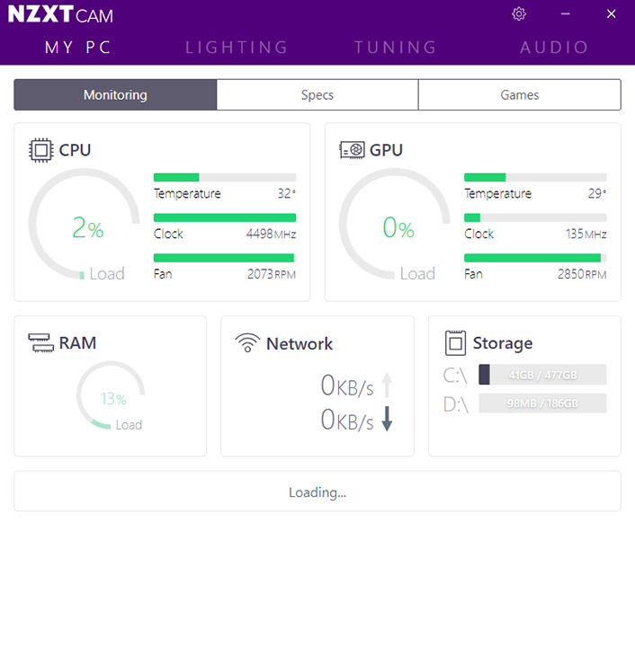

В обзоре NZXT H510 Elite у нас не была возможности детально изучить ПО из-за некорректного отображения окна программы. К счастью, сейчас удалось разобраться, что проблема была в русской локализации интерфейса, в то время как английская работает нормально. H710i оснащена аналогичным контроллером и драйвером, и у нас есть шанс посмотреть, на что он способен.

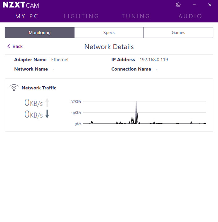

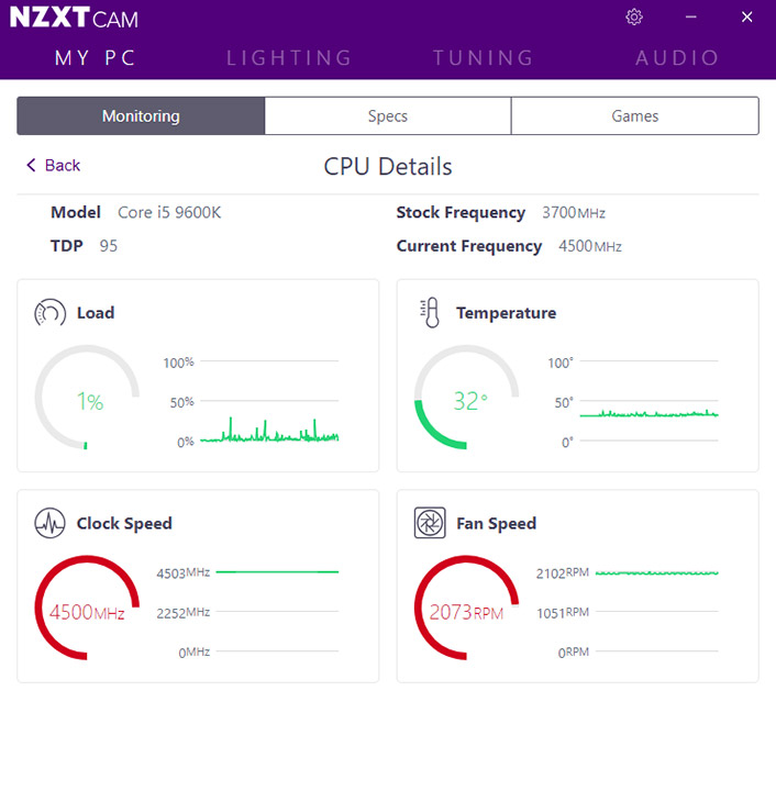

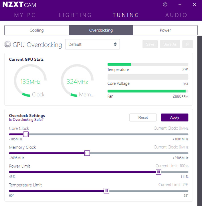

Итак, ПО NZXT Cam недавно радикально обновилось и стало выглядеть в новой версии намного симпатичнее и проще. Как и ранее, оно доступно к загрузке с официального сайта, требует установки и первоначальной регистрации аккаунта (можно и без этого, но тогда ряд параметров не сохраняется). Первая вкладка, которая встречает пользователя, называется My PC и здесь осуществляется мониторинг в реальном времени наиболее критичных компонентов системы — процессора, видеокарты, оперативной памяти, состояния сетевого адаптера и накопителей.
NZXT H710iNZXT H710iNZXT H710iNZXT H710iNZXT H710iNZXT H710i

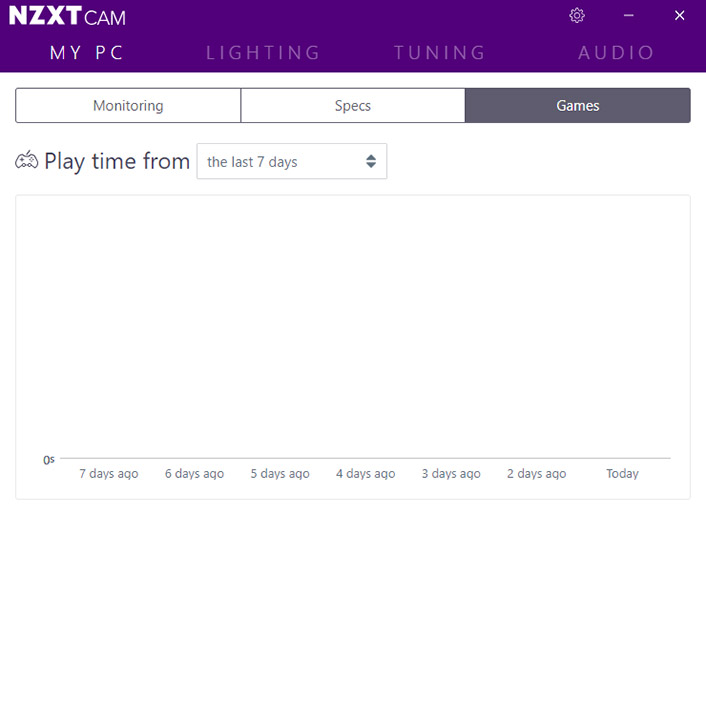

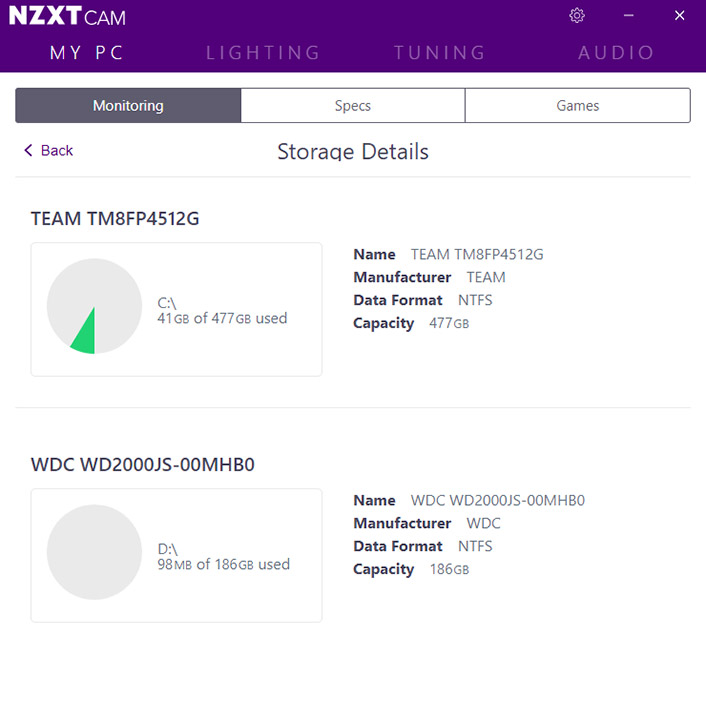

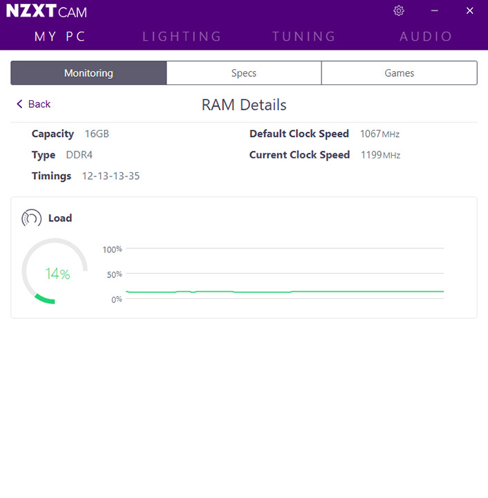

В Specs можно посмотреть сводную информацию о своем компьютере. А в разделе Games — во что вы играли активно последнее время.

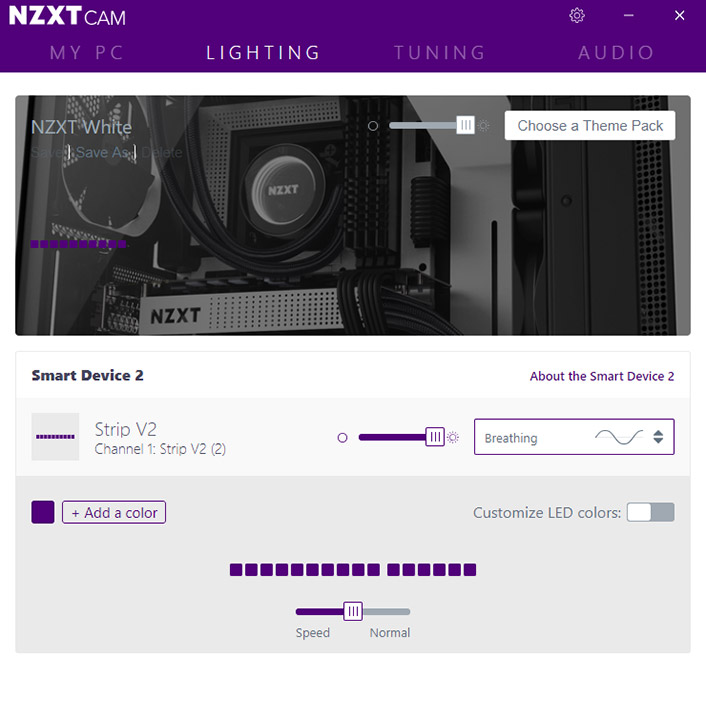

Вкладка Lightning непосредственно касается управления каналами подсветки контроллера. Регулируется яркость, цвет, световые эффекты каждого светодиода индивидуально. А эффектов здесь много, в том числе, и касающихся визуализации аудио.
NZXT H710i

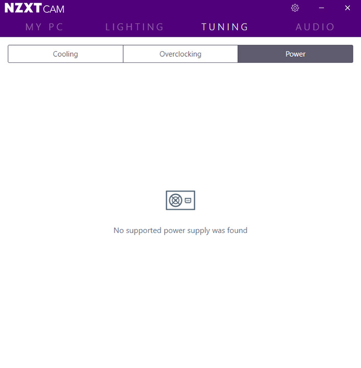

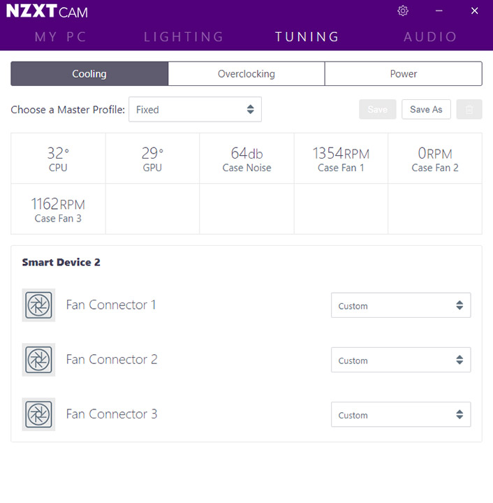

Раздел Tuning, вкладка Cooling целиком посвящены управлению вентиляторами. Здесь можно создавать разные профили работы систем охлаждения в зависимости от температуры компонентов или от желаемого уровня шума (да, здесь тоже есть встроенный шумомер). А в Overclocking есть набор инструментов для разгона видеокарты. Будь у нас еще и цифровой БП от NZXT, то и во вкладке Power было бы чем заняться.

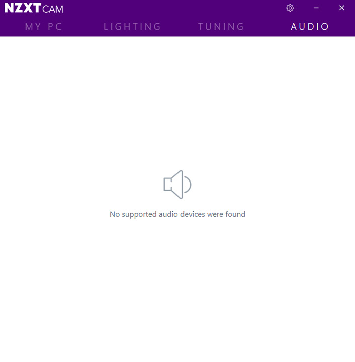

К сожалению, аудиоустройств NZXT под рукой тоже не оказалось, и вкладка Audio пустует.

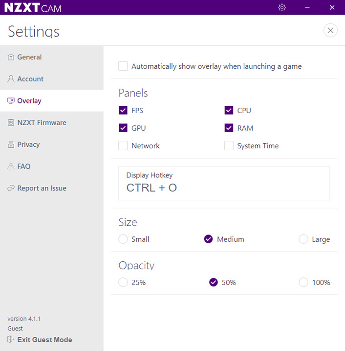

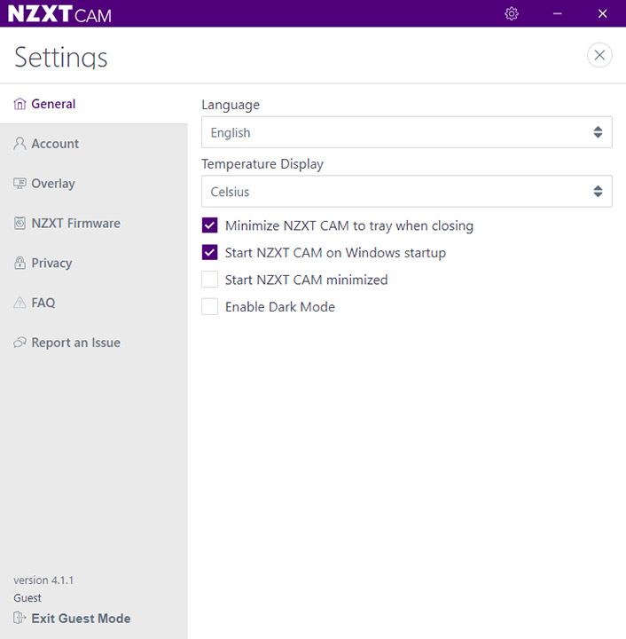

В двух наиболее интересных вкладках настроек можно выбрать язык интерфейса и шкалу отображения температур, настроить цвет и способ запуска программы. А в оверлее выбирается необходимая для выведения на экран информация.

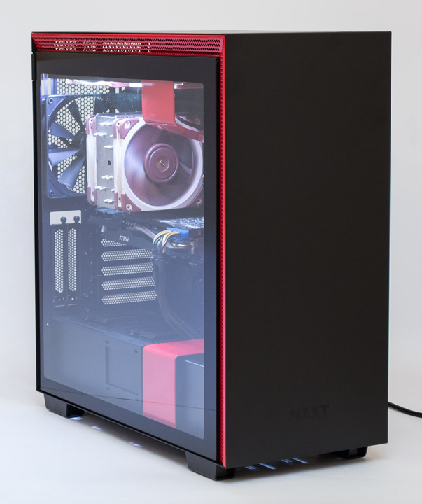

Сборка системы в корпусе NZXT H710l осуществляется очень просто. Особенно если в начале снять все лишние панели. Неудобство состоит лишь в необходимости класть корпус на бок, чтобы извлечь и затем поставить обратно корзину жестких дисков. В остальном все отлично.
NZXT H710i

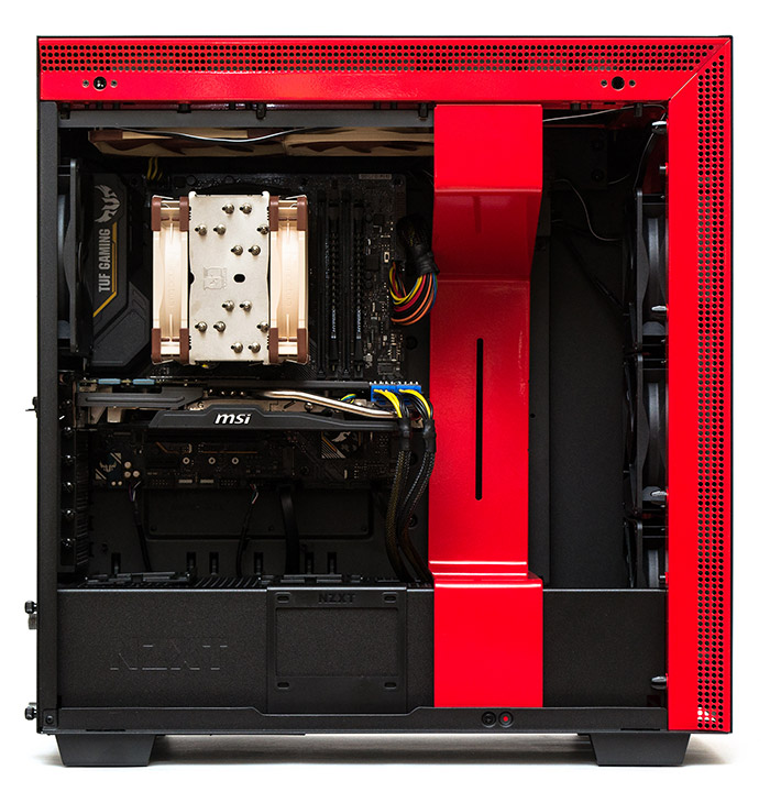

Подсветка в корпусе великолепно освещает все что нужно. А с учетом возможности изменения цвета и применения разных эффектов, настроить ее можно как душе угодно.
NZXT H710i

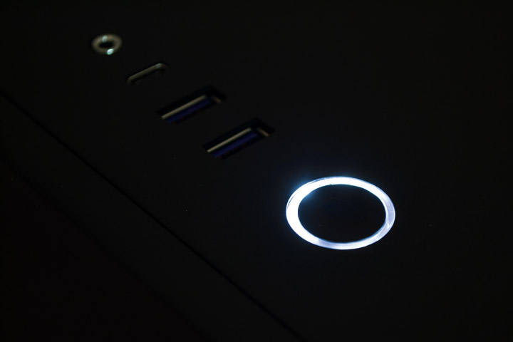

Совмещенный индикатор питания системы и активности накопителей вокруг клавиши запуска светится неярким белым цветом и не вызывает раздражения.
NZXT H710i

NZXT H710i
Методика тестирования
Тепловая нагрузка на процессор и видеокарту создавалась с помощью стресс-теста CPUID powerMAX версии 1.00.1 с использованием AVX инструкций в течении 10 минут. Нагрузка на жесткий диск производилась программой Crystal Disk Mark 6.0.2 х64. В конце цикла тестирования система работала 10 минут в холостом режиме для определения минимальных тепловых показателей. Температура окружающей среды равнялась 24 градусам Цельсия. Скорости вентиляторов процессорного кулера и видеокарты зафиксированы на максимальных оборотах. Пиковое энергопотребление системы составило 423 ватта. На верхнюю панель было установлено по одному дополнительному вытяжному 140- и 120-мм вентилятору. Тестирование проводилось в единственном режиме сравнения с открытым стендом. Все корпусные вентиляторы работали на максимальной скорости.
Результаты тестирования
NZXT H710i
Схема вентиляции у NZXT H710i показывает себя хорошо. Есть, конечно, вопросы к охлаждению процессора, разница в температуре с открытым стендом составила 5 градусов. Но зато на видеокарте отличие всего в один градус. Разрыв в 3–4 градуса в нагреве материнской платы и памяти укладывается в пределы нормы. Жесткий диск вентилируется лучше на 2–3 градуса. В целом шасси способно без проблем справиться с наиболее горячими системами, особенно в случае использование жидкостного охлаждения.
