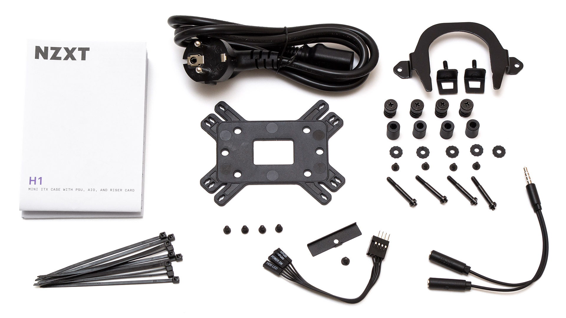

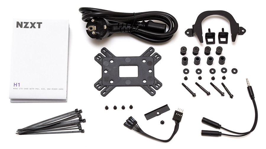

Комплект деталей содержится в отдельной удлиненной коричневой коробке, уложенной в отсеке видеокарты. Здесь есть:
  • инструкция по сборке системы;
  • десяток одноразовых пластиковых кабельных стяжек;
  • стандартный силовой кабель для подключения блока питания к розетке;
  • пластиковая усилительная пластина для монтажа водоблока СЖО;
  • четыре винтика для материнской платы;
  • планка фиксатора с винтом;
  • адаптер для раздельного подключения проводов передней панели;
  • скоба для крепления водоблока на сокеты AMD;
  • две проушины с винтами для скобы AMD;
  • четыре подпружиненные гайки;
  • четыре пластиковые стойки;
  • пять пластиковых стопорных колец;
  • четыре мелких крепежных винта;
  • четыре винтовые шпильки;
  • 3,5-мм разветвитель с комбинированного разъема на два отдельных входа для наушников и микрофона.

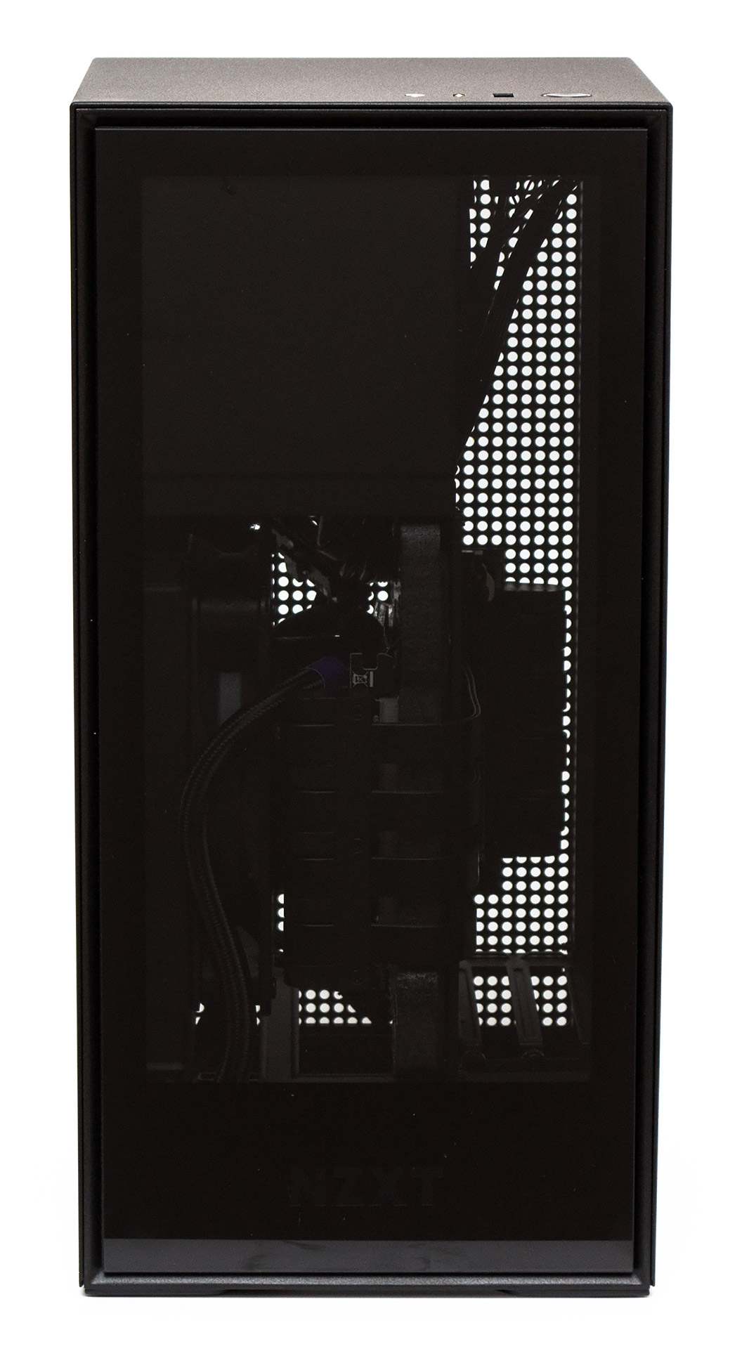

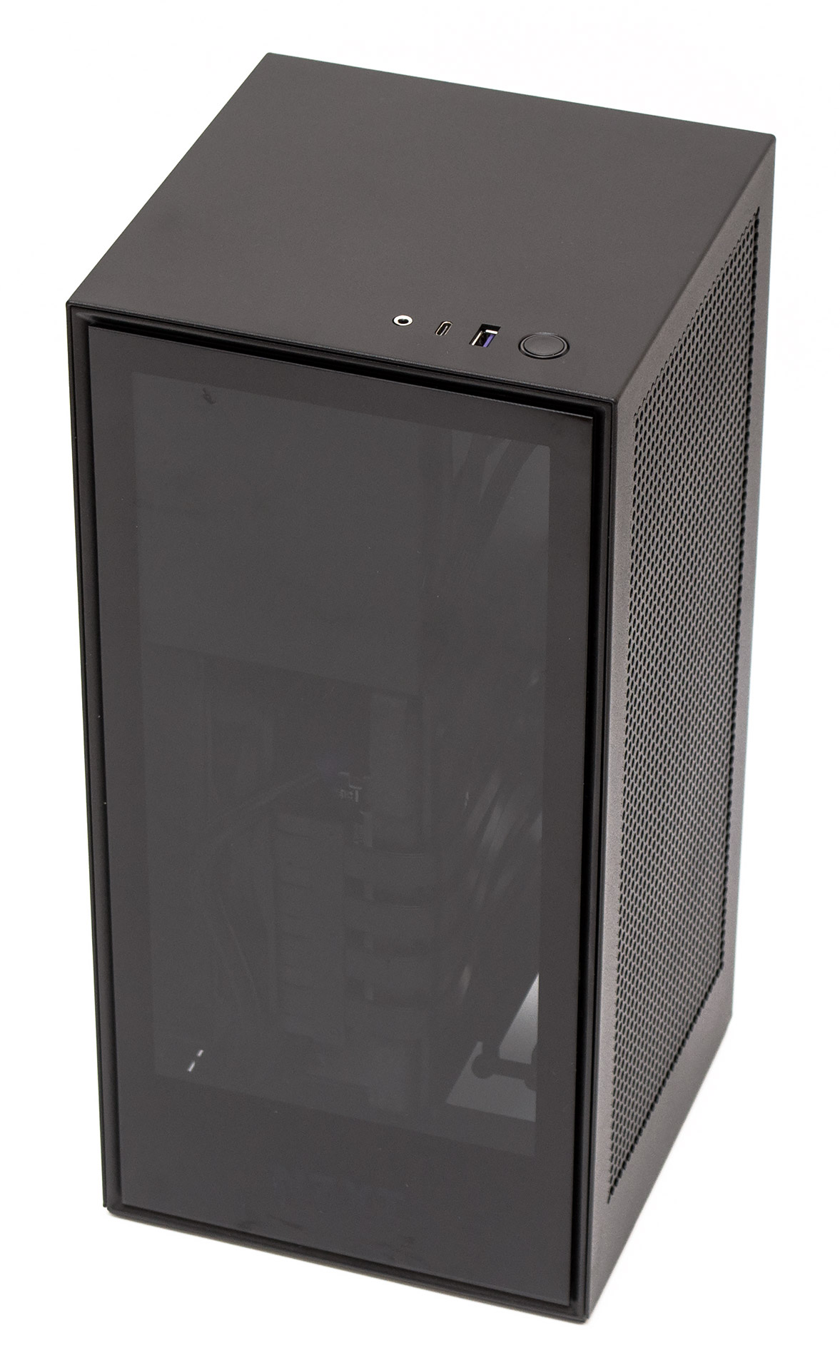

Как и многие другие корпуса от NZXT, шасси H1 выглядит очень лаконично. Оно имеет совершенно прямоугольную форму слегка вытянутого вверх параллелепипеда. В цветовой гамме модели есть только два варианта — полностью черный и черный с белым, где белыми будут лишь две боковые и одна верхняя грань. Размер основания составляет 188х188 мм, а высота не превышает 388 мм. Получается компактная конструкция с объемом чуть меньшим, чем 14 литров. Передняя панель выполнена в своей внешней части из закаленного и сильно тонированного стекла. Через него мало что видно, а из примечательного есть только логотип NZXT внизу. Более практичным решением было бы поставить здесь решетку.

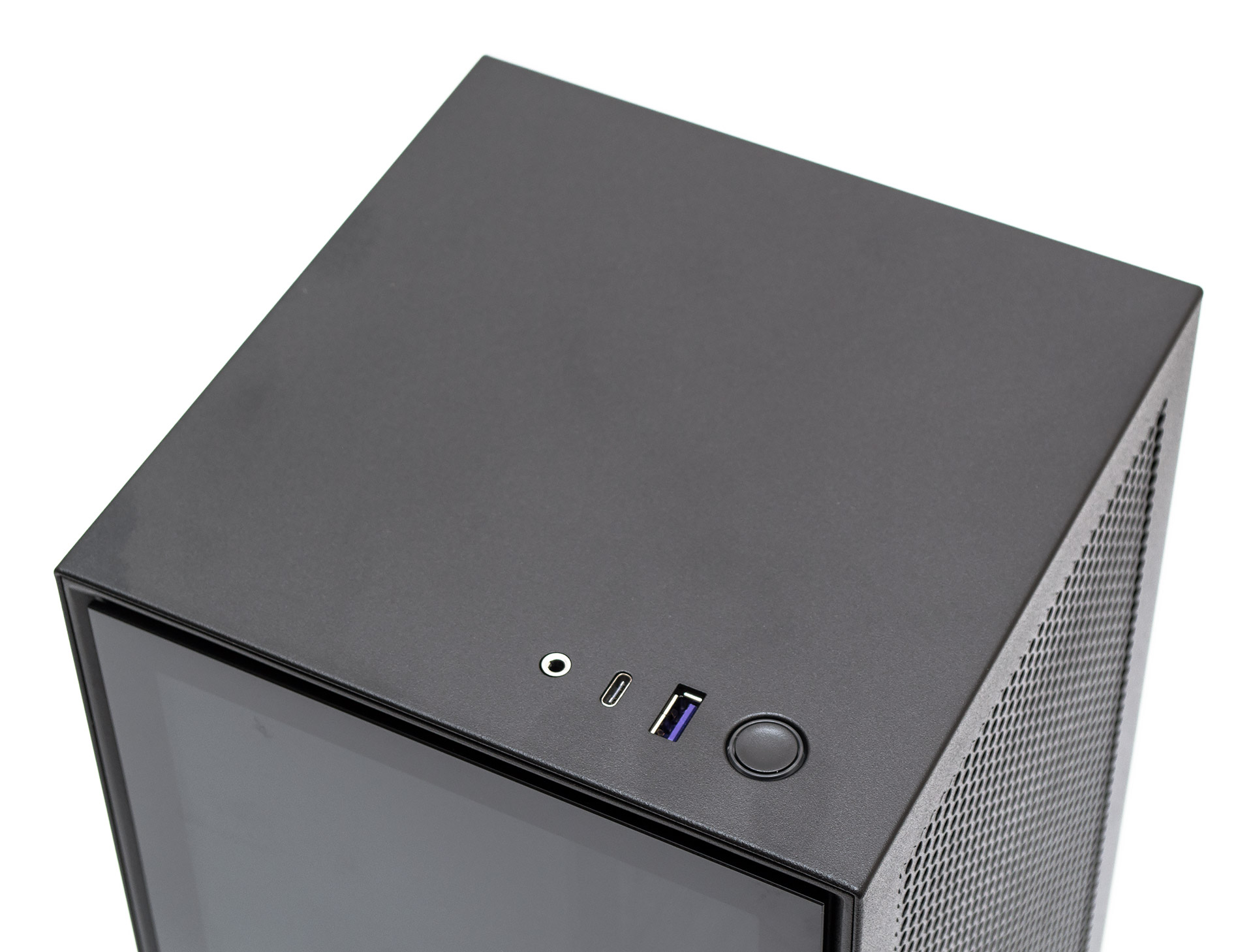

Верхняя панель металлическая и квадратная. Она является монолитной частью с левой и правой панелью. Внешние порты и кнопки находятся впереди справа. Здесь есть совмещенный 3,5-мм разъем для гарнитуры, порт USB 3.1 Type-C, обычный USB 3.1 Type-А фиолетового цвета и круглая клавиша старта системы со встроенным по периметру индикатором питания и активности накопителей белого цвета.

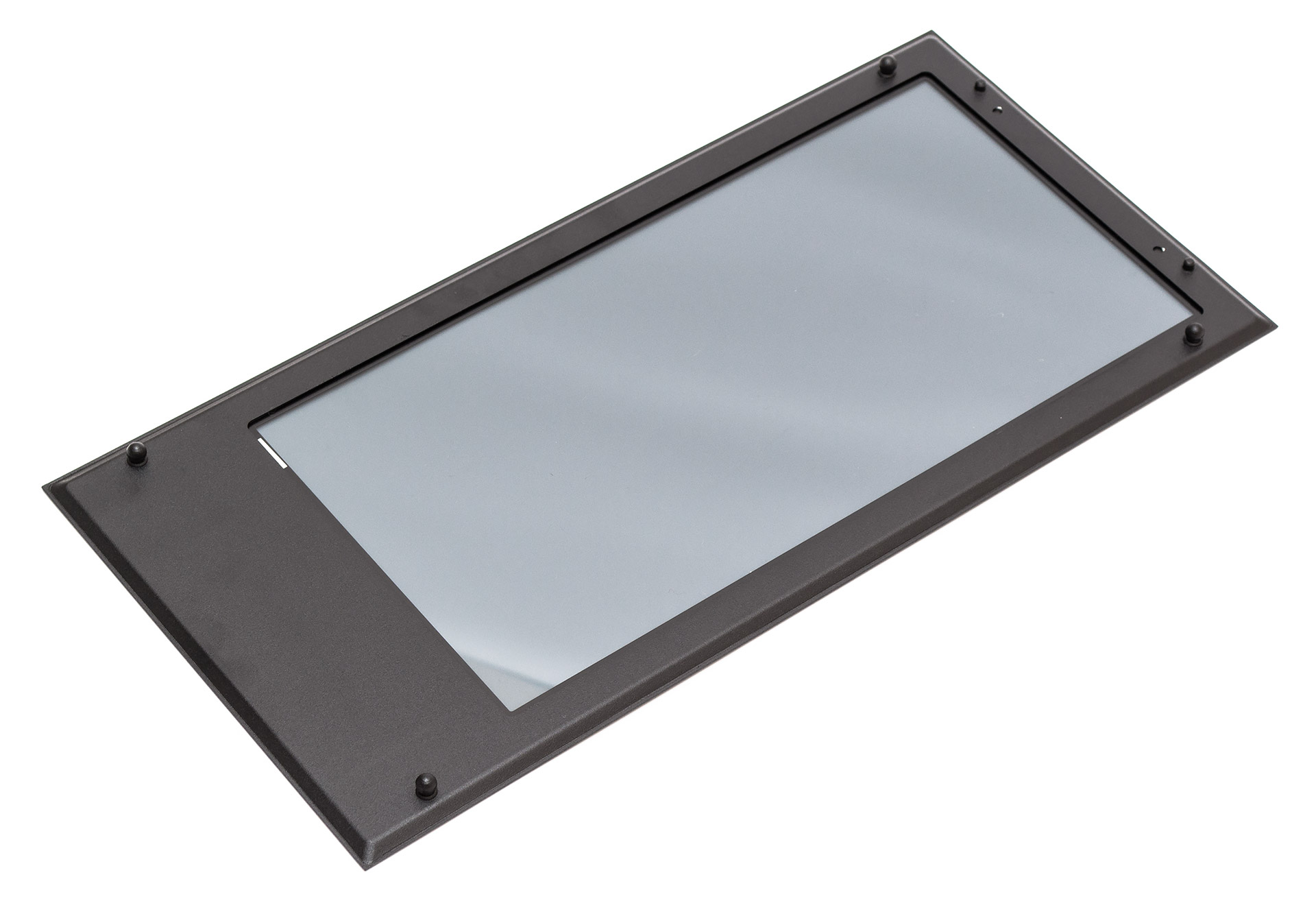

Передняя панель легко отщелкивается, если потянуть за вырез снизу, поскольку держится лишь на четырех шарообразных креплениях и двух штырьках сверху. С обратной ее стороны приклеена крепежная рамка.

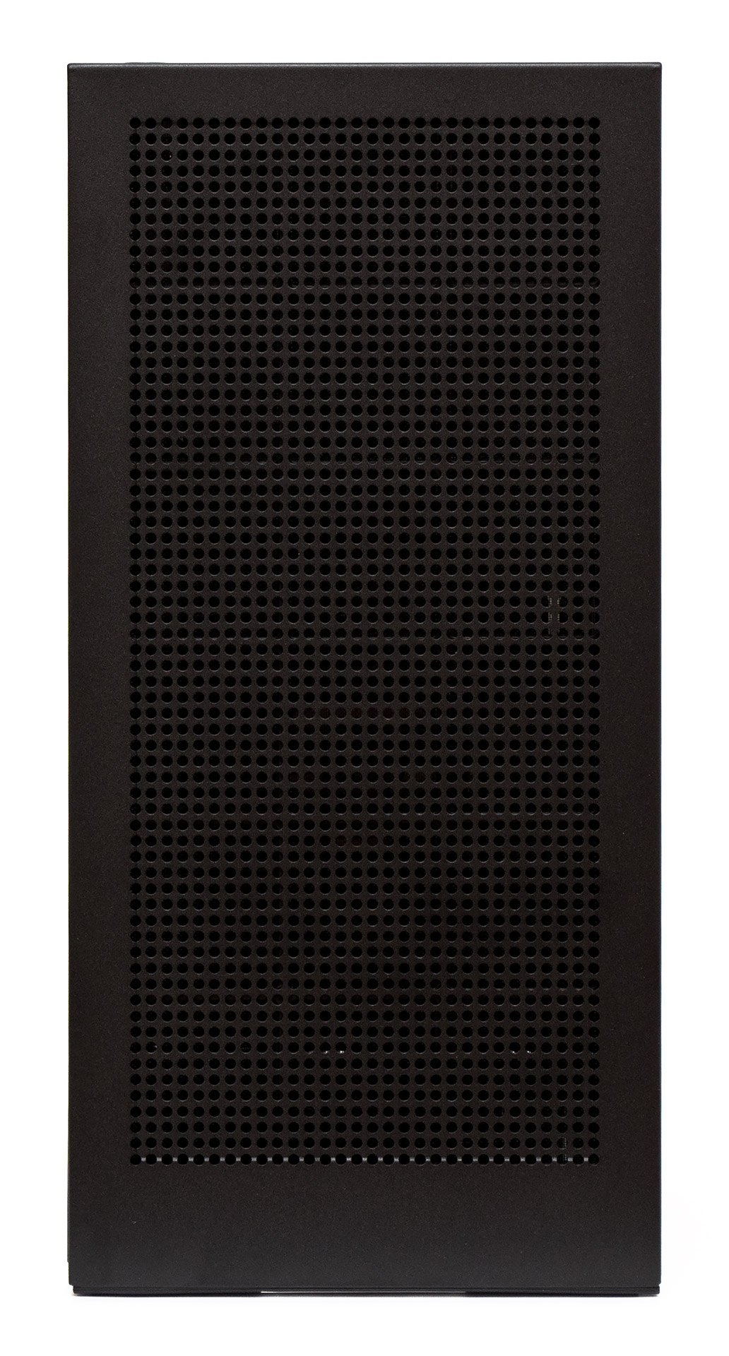

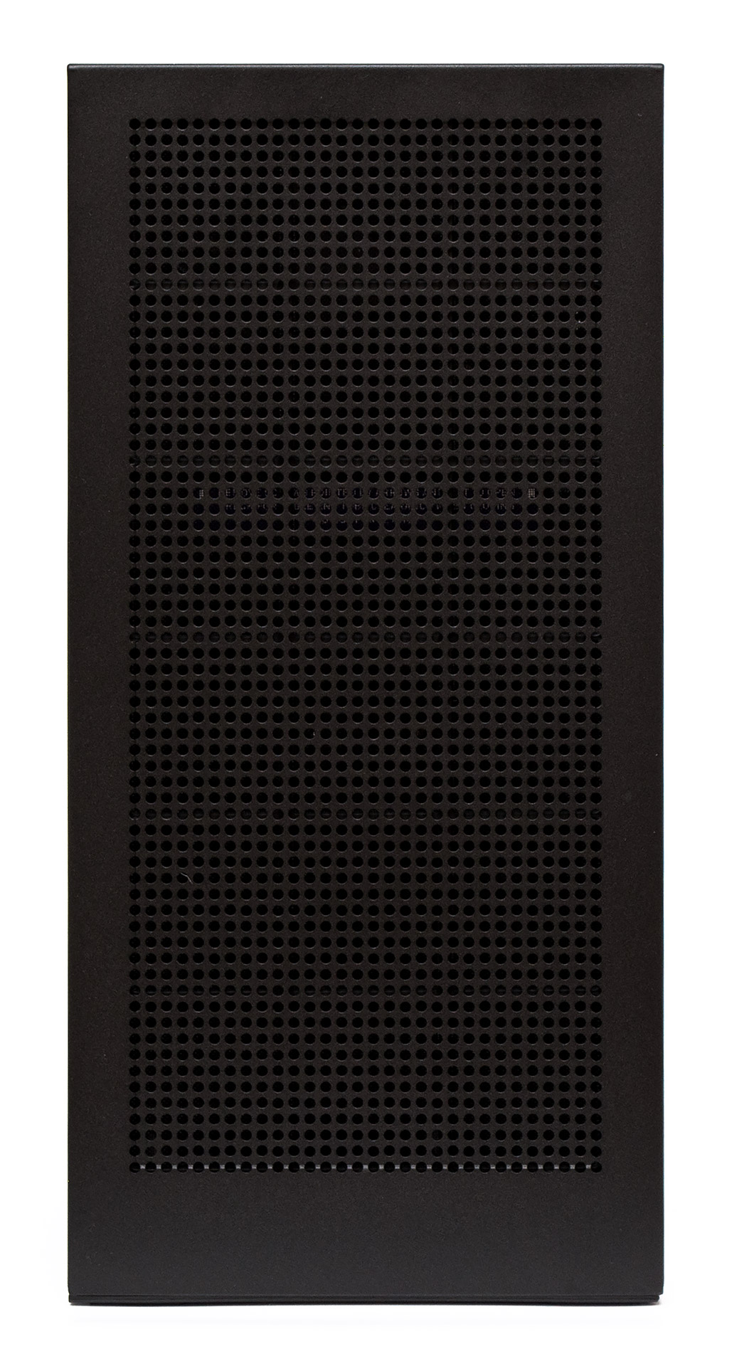

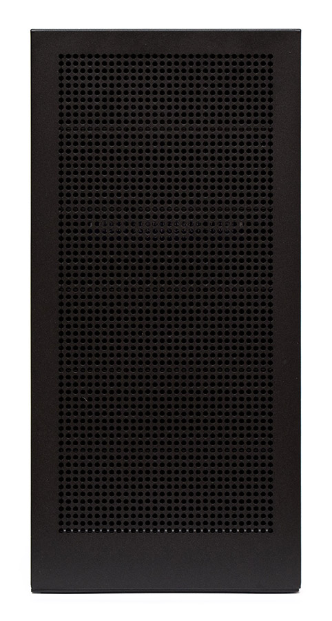

Левая панель металлическая и покрыта обильной перфорацией с круглыми вентиляционными отверстиями.
NZXT H1
Правая панель похожа на левую как две капли воды. Здесь тоже есть много вентиляционных отверстий.

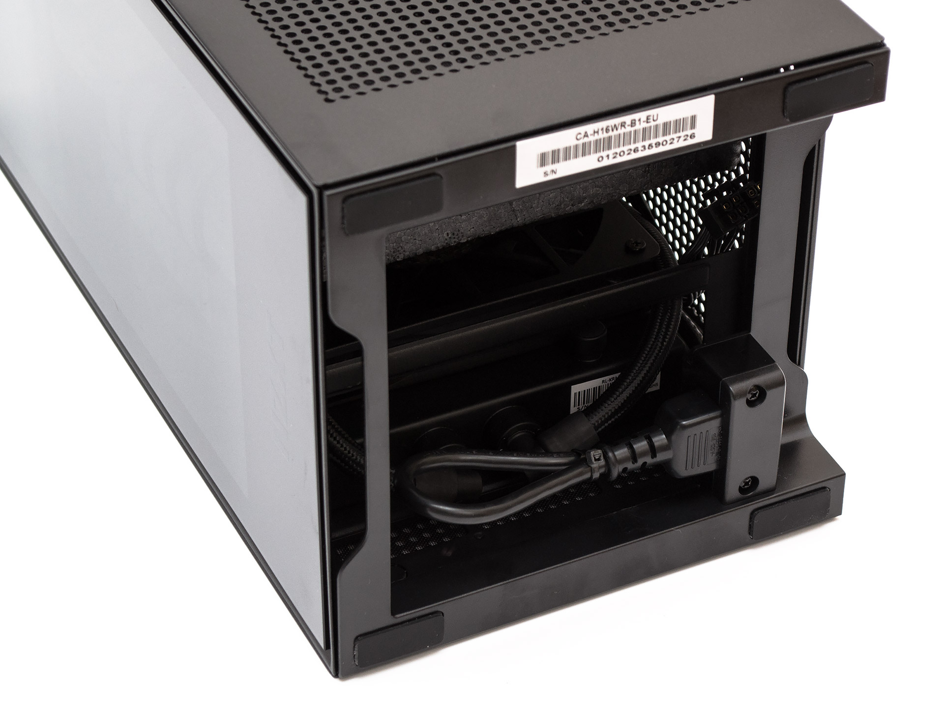

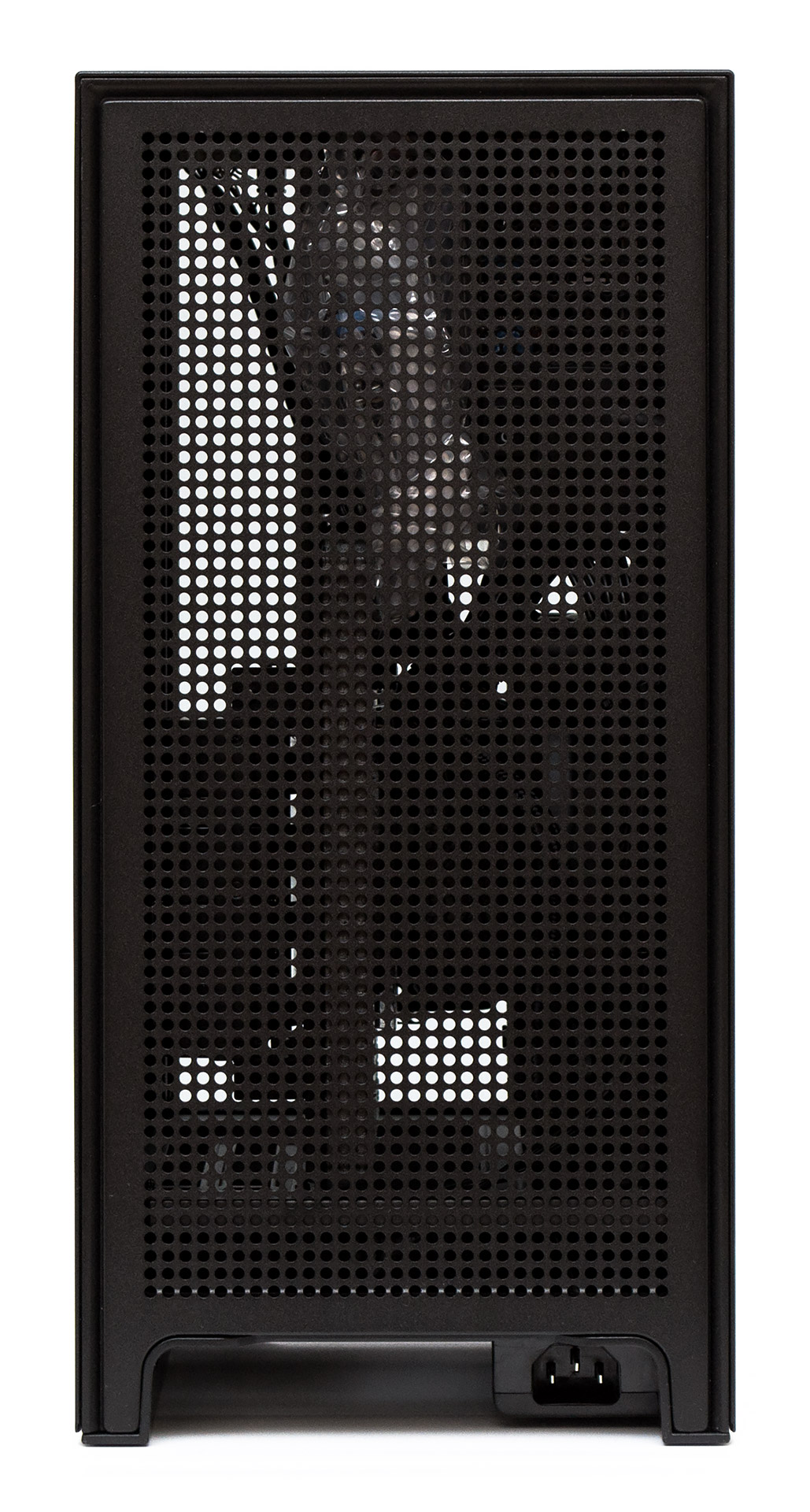

Мало чем отличается и задняя панель. Она почти вся занята вентиляционной решеткой, а снизу находится арочное отверстие для вывода наружу проводов. Справа внизу есть разъем удлинителя для подключения силового кабеля питания.
NZXT H1

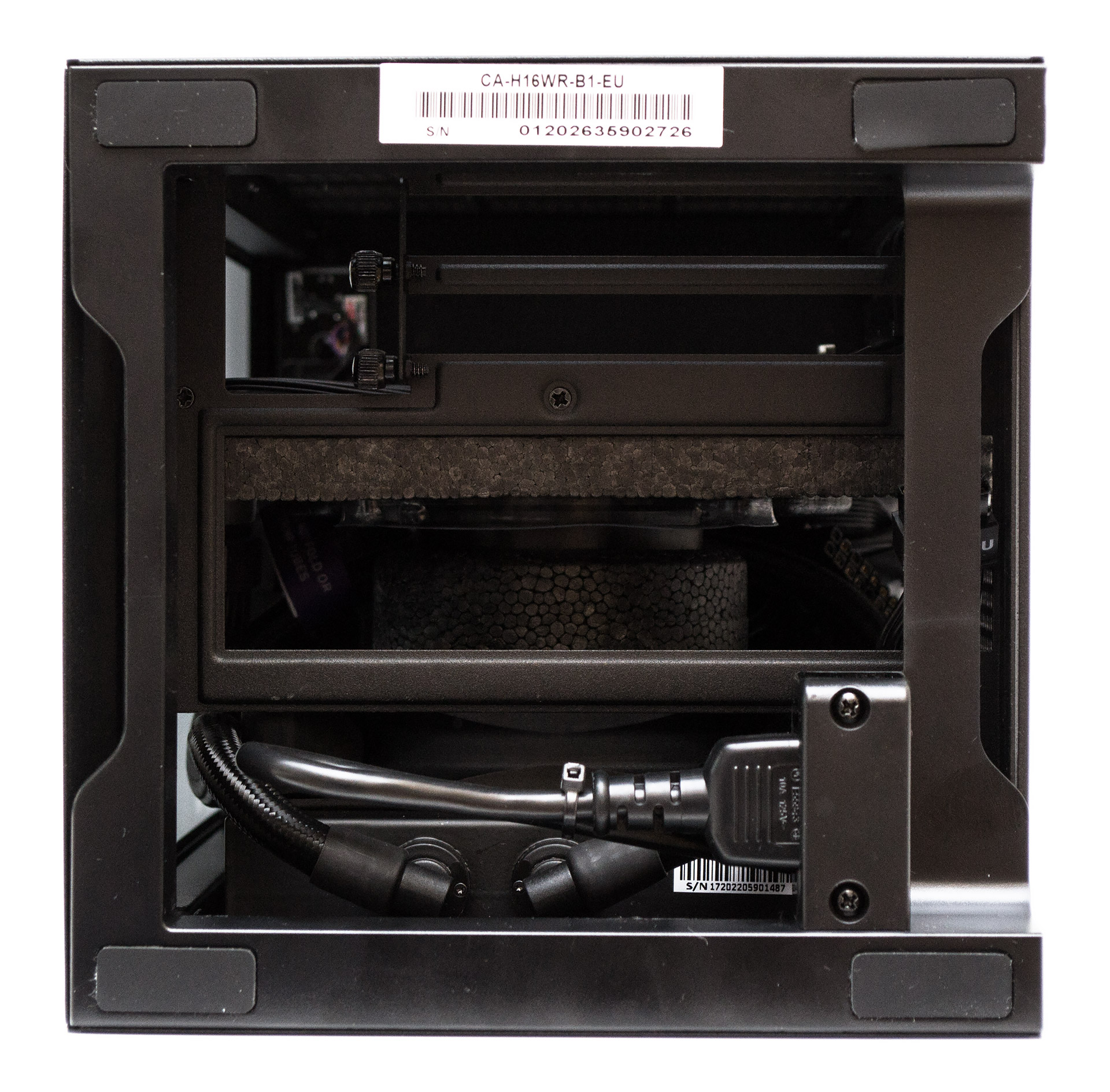

Нижняя панель условно состоит из трех частей. С левой стороны (на фото — сверху) находится выход и крепление видеокарты. По центру находится выход для задней панели материнской платы. Справа (на фото — внизу) видна через отверстие филейная часть радиатора системы СЖО. В ее плоскости пролегает удлинитель от силового разъема блока питания.
NZXT H1
По углам наклеены четыре резиновые ножки. Запас пространства до плоскости монтажа материнской платы составляет 70 мм. Этого должно хватать для подключения проводов.

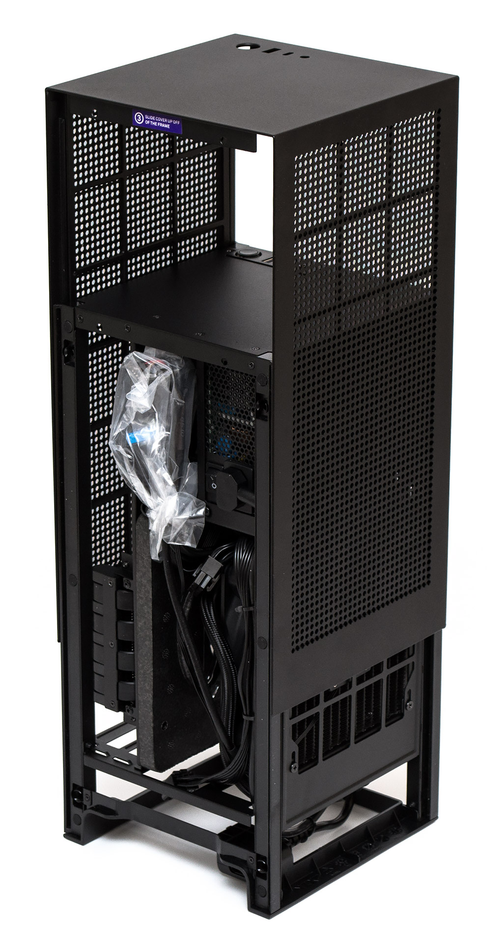

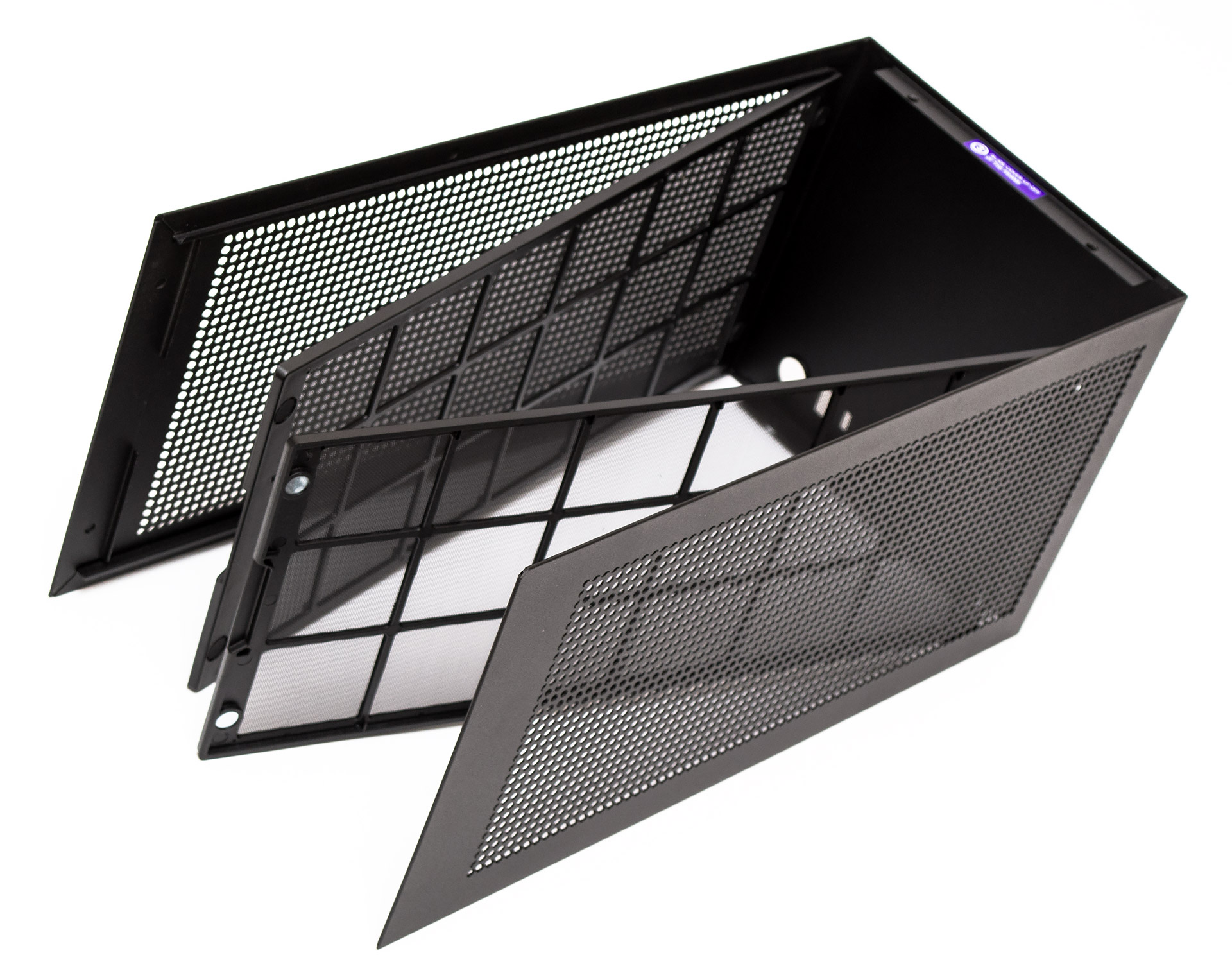

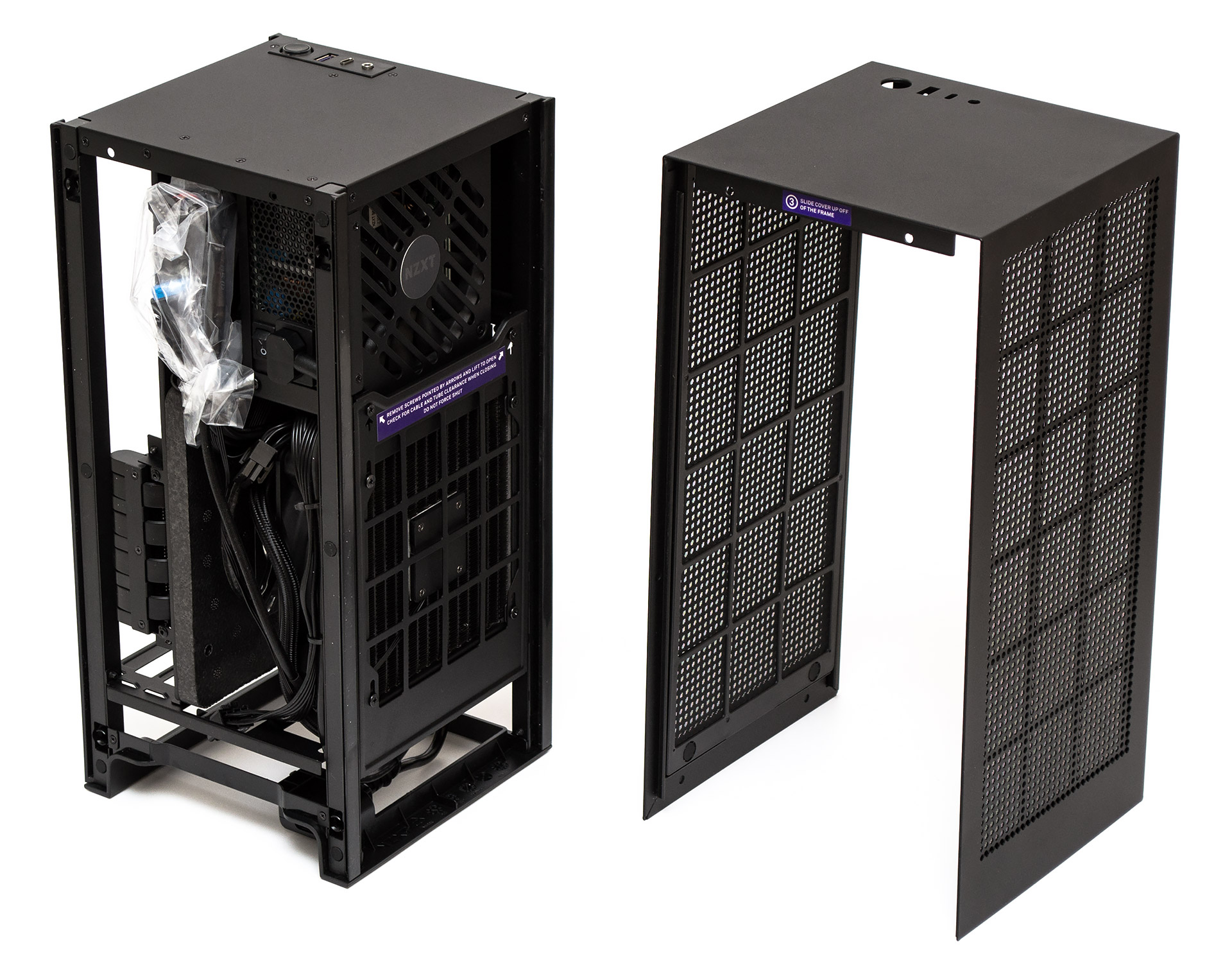

Чтобы снять боковые панели, нужно сначала отсоединить переднюю и заднюю панель. А затем потянуть боковины и верхнюю панель вверх по пластиковым направляющим.
NZXT H1
Так выглядит корпус без всех боковых накладок.
NZXT H1

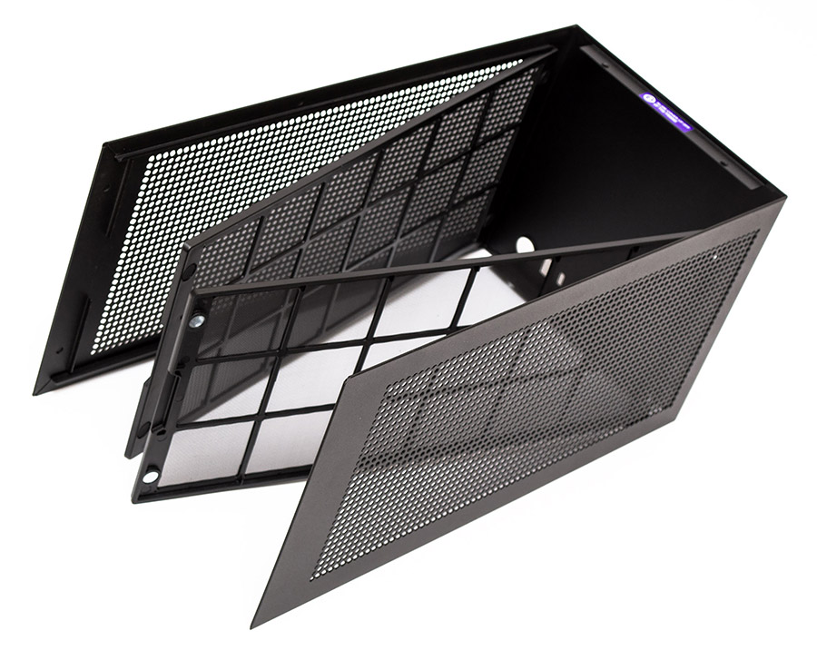

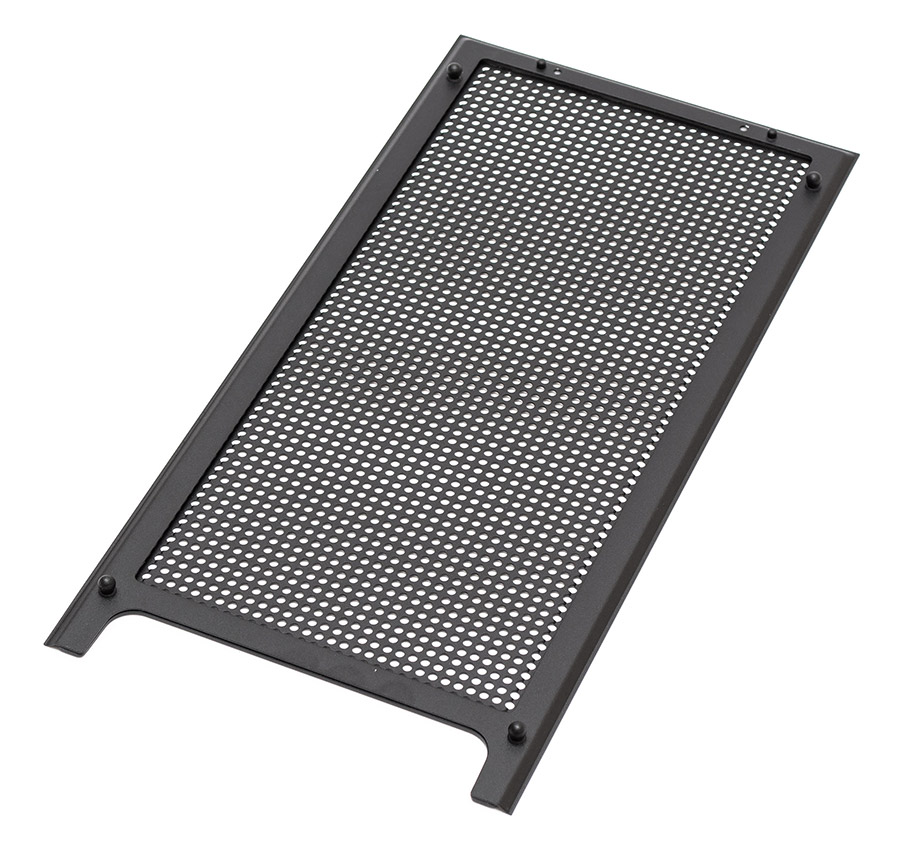

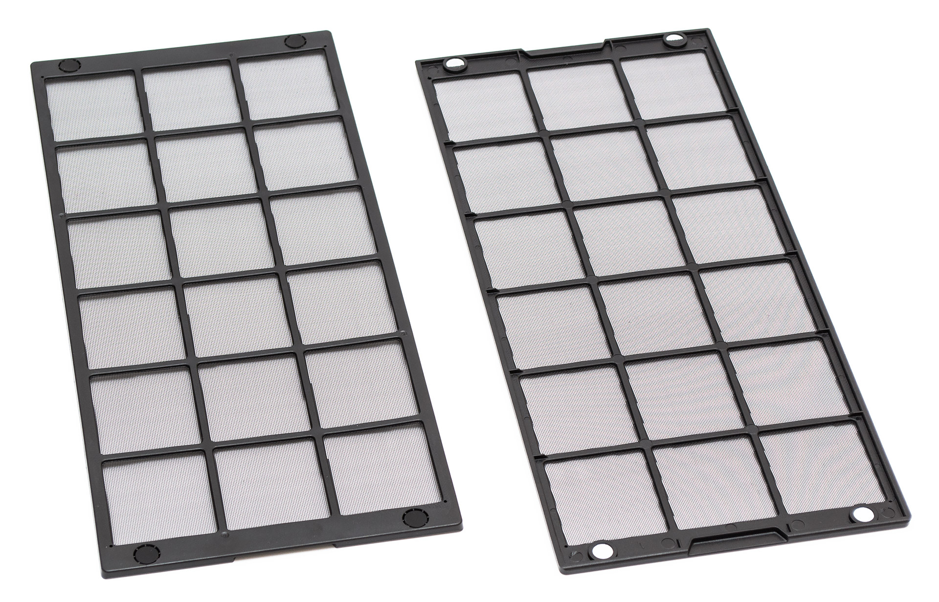

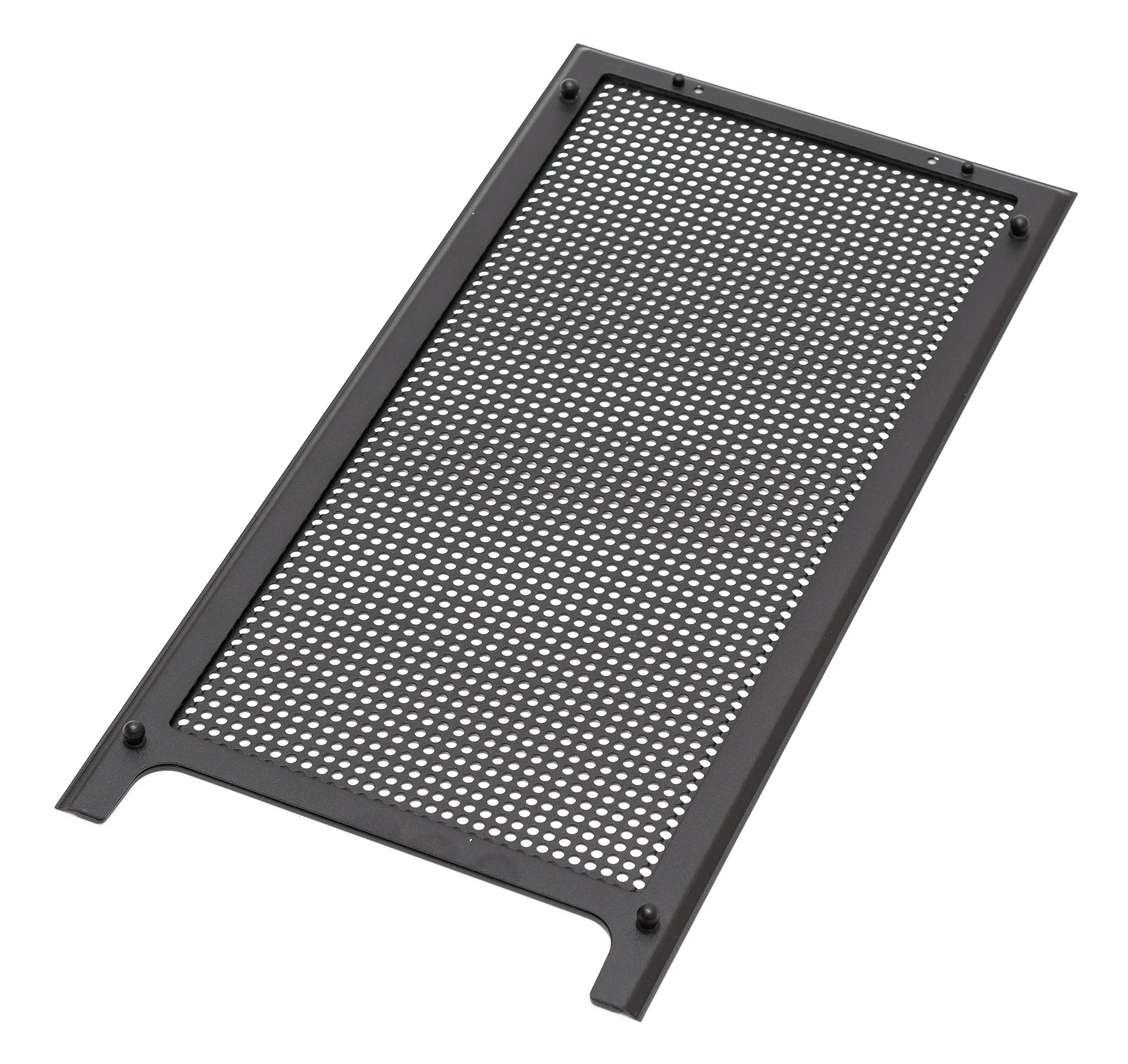

С обратной стороны боковых панелей на магнитах закреплены пылевые фильтры.
NZXT H1
Фильтры сделаны из мелкоячеистой сетки, наклеенной на пластиковую рамку.
