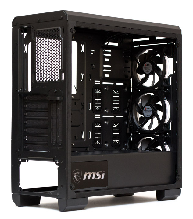

Корпус MSI MAG Pylon поддерживает установку в вертикальном положении материнских плат формата ATX, MicroATX и Mini-ITX. Допустимая высота процессорного кулера составляет 170 мм (165 мм по официальным спецификациям). Возможная длина плат расширения во всех слотах может достигать 375 мм (официально заявлено 370 мм), с учетом установленных спереди вентиляторов. В корпус без проблем помещается блок питания длиной до 180 мм включительно.
MSI MAG Pylon

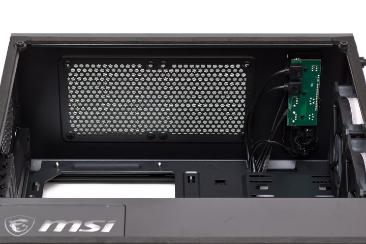

Запас пространства сверху до кромки материнской платы составляет 30 мм. Более чем достаточно для двух 120-мм вентиляторов, но радиатор СВО тут вероятно разместить не получится — будет упираться в компоненты материнской платы.

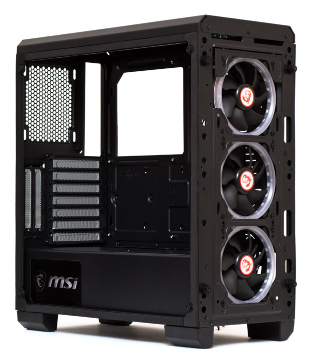

Все заглушки слотов расширения прикручены обычными винтами. Для монтажа нужна будет отвертка.
MSI MAG Pylon

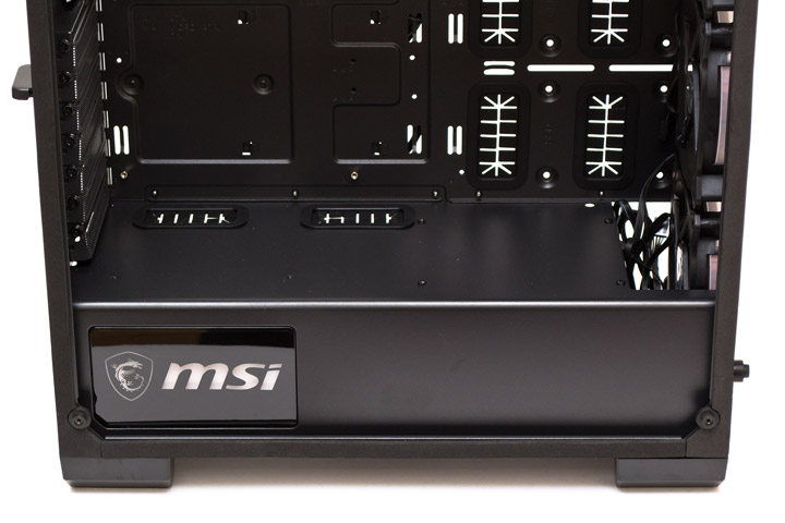

Внизу корпуса находится несъемный металлический кожух. В его задней боковой части есть еще одна вставка с логотипом MSI, которая к тому же еще и подсвечивается белым цветом. Чуть выше рассверлены отверстия, за которые можно закрепить вертикальный разъем для видеокарты. Ближе к поддону материнской платы сделаны две прорези для укладки проводов, закрытые резиновыми шторками.

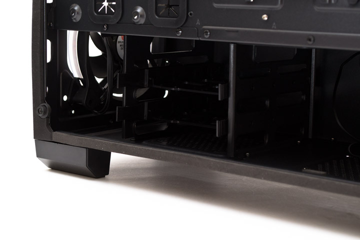

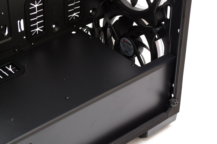

Вырез в кожухе в районе передней панели имеет глубину в 63 мм. Должно хватить для не очень широкого комплекта из радиатора и вентилятора.
MSI MAG Pylon

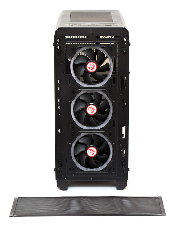

В корпусе на передней панели предустановлены на вдув три 120-мм вентилятора с RGB-подсветкой. При желании их можно поменять на два 140-мм. Сюда без вопросов встанут 240- и 280-мм радиатора СВО, однако с 360-мм радиатором могут возникнуть проблемы — далеко не каждую модель можно будет повернуть так, чтобы она зашла за нижний металлический кожух.
MSI MAG Pylon
По умолчанию передние вентиляторы закрыты магнитным фильтром. Смысла в нем yе очень много — из-за рельефа фронтальной металлической панели у него нет нормального прилегания, следовательно, и пыль успешно обходит его стороной. Кроме того, фильтр портит своим видом и эстетику подсветки рамки пропеллеров. В общем, рекомендую снимать его сразу, как лишнюю деталь.

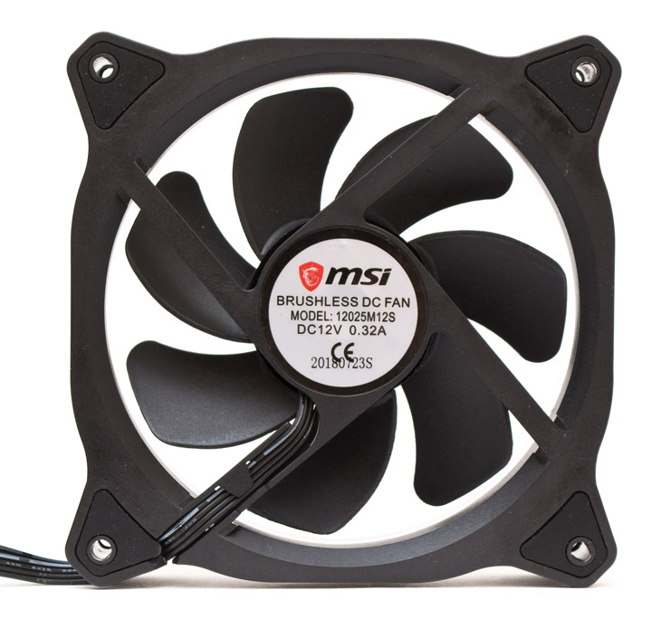

Вентиляторы тут установлены довольно интересные. Крыльчатка больше похожа на конфигурацию, предназначенную для создания статического давления на процессорном кулере, чем на лопасти для продува корпуса. Про подшипник нет точной информации, но это явно «облагороженная» какой-то технологией втулка, судя по характеру и звуку вращения лопастей. Круглая массивная рамка имеет треугольные крепежные уши, с каждой стороны которых наклеены резиновые демпферы. В лицевую часть рамки сделана вставка из полупрозрачного пластика, за которым спрятана светодиодная RGB-лента. Диапазон скоростей вентилятора составляет от 600 до 1500 об/мин и контролируется при помощи ШИМ. Разброс по уровню шума в тихом режиме 34–38 дБ (А) при 600-900 об/мин, тут пропеллер практически не слышно. При 1000–1500 об/мин появляется треск и жужжание, и это уровень 40–48 дБ (А). В целом неплохо, как для стокового вентилятора. Вентилятор имеет два шнура без оплетки длиной в 500 мм. Первый это стандартный четырехконтактный разъем питания, а второй 12V GRB нужен для подключения подсветки.

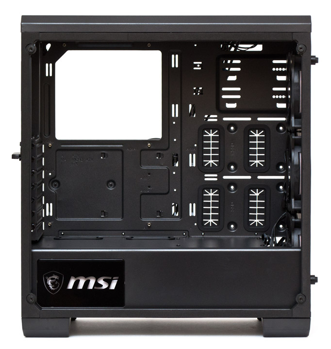

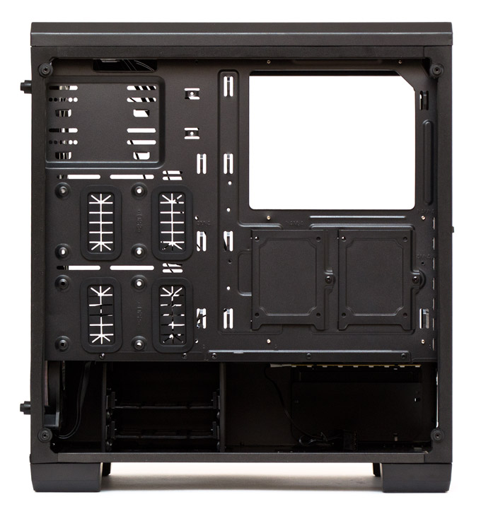

В поддоне материнской платы есть вырез для монтажа усилительной пластины процессорного кулера и полный набор проушин для крепления кабельных стяжек. Запас по ширине от поддона до боковой дверцы для укладки проводов составляет 25 мм.
MSI MAG Pylon

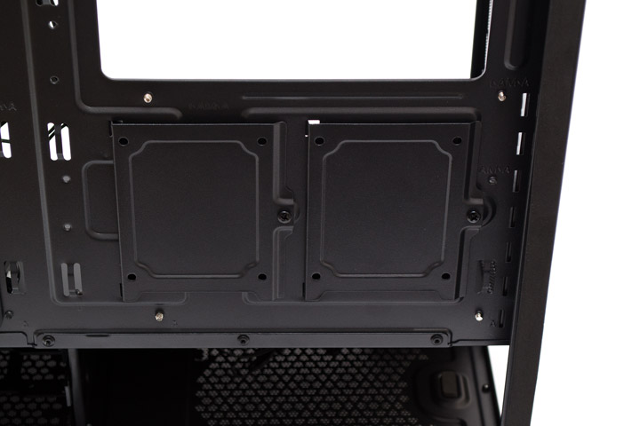

К двум металлическим пластинам справа можно закрепить с помощью винтов по одному 2,5″ диску. Каждая корзинка держится на двух зацепах и одном обычном винте.
MSI MAG Pylon

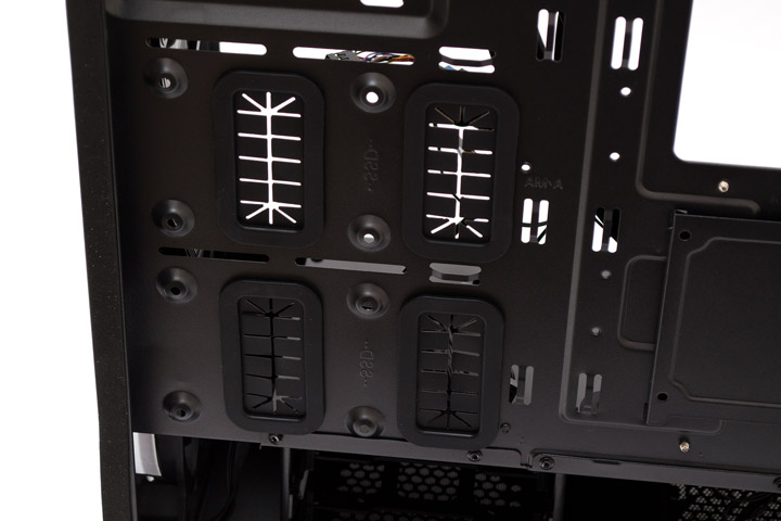

Слева есть еще два посадочных места для монтажа 2,5″ дисков с помощью винтов. Но тут они частично перекроют собой четыре прорезиненные отверстия, предназначенные для укладки проводов.
MSI MAG Pylon

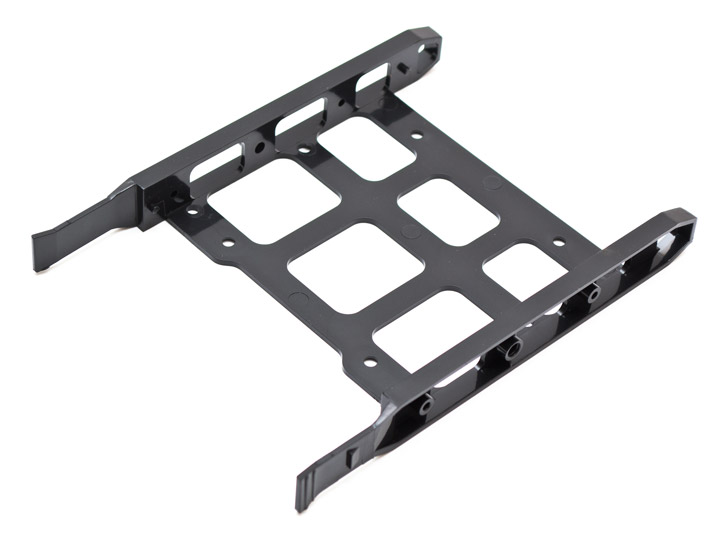

Корзина для жестких дисков намертво закреплена в передней нижней части корпуса и вмещает в себя две пластиковые салазки.
MSI MAG Pylon
В каждую из салазок можно поставить без отвертки один 3,5″ диск или один 2,5″ накопитель, закрепив его винтами. Никаких демпферов тут нет.

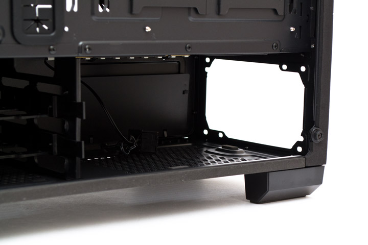

А вот посадочное место для блока питания уже оснащено снизу тремя резиновыми прокладками и может принять модели длиной до 180 мм. При установке соблюдайте осторожность, чтобы не повредить тонкий кабель с разъемом «молекс», которым запитывается подсветка логотипа на боковине кожуха.

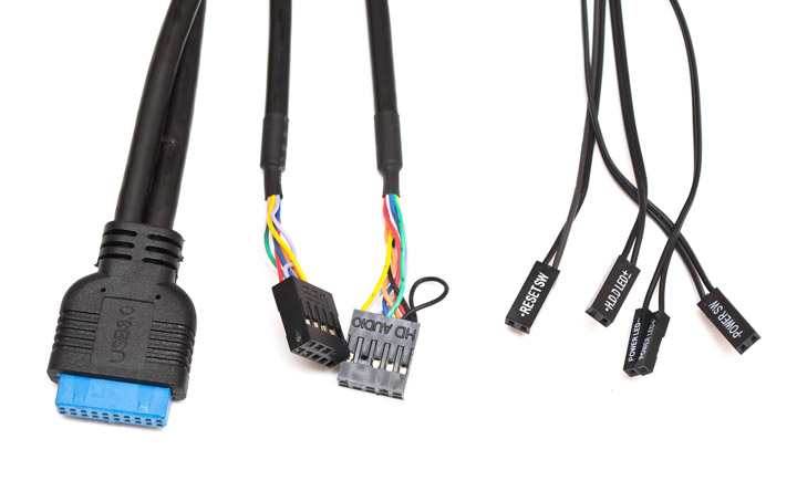

В набор кабелей от корпуса входит: колодка USB 3.0, колодка USB 2.0, разъем HDAudio и четыре провода от кнопок запуска и перезагрузки системы, индикатора питания и работы накопителей. Все провода черного цвета и имеют достаточную для нормального подключения к материнской плате длину.
