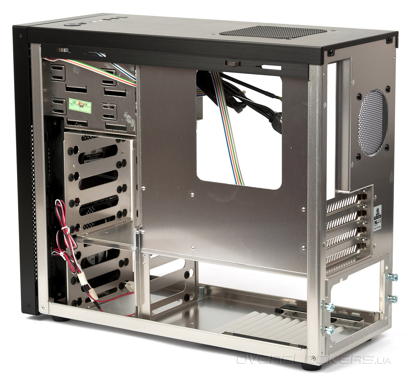

В отличие от съемных — передней, верхней и боковых — панелей, каркас PC-A04 сохранил исходную фактуру алюминиевых изделий. Компактные размеры конструкции (188 в ширину, 460 мм в длину и 386 мм в высоту) диктуют необходимость специального подбора комплектующих с учетом свободного внутреннего пространства. В частности, высота CPU-кулера не должна превышать 155 мм, видеокарты — примерно 23—24 см. При охлаждении процессора можно обойтись кулером с «горизонтальным» радиатором, а для графической подсистемы избрать GeForce GTX 670 или VGA-адаптер среднего уровня.

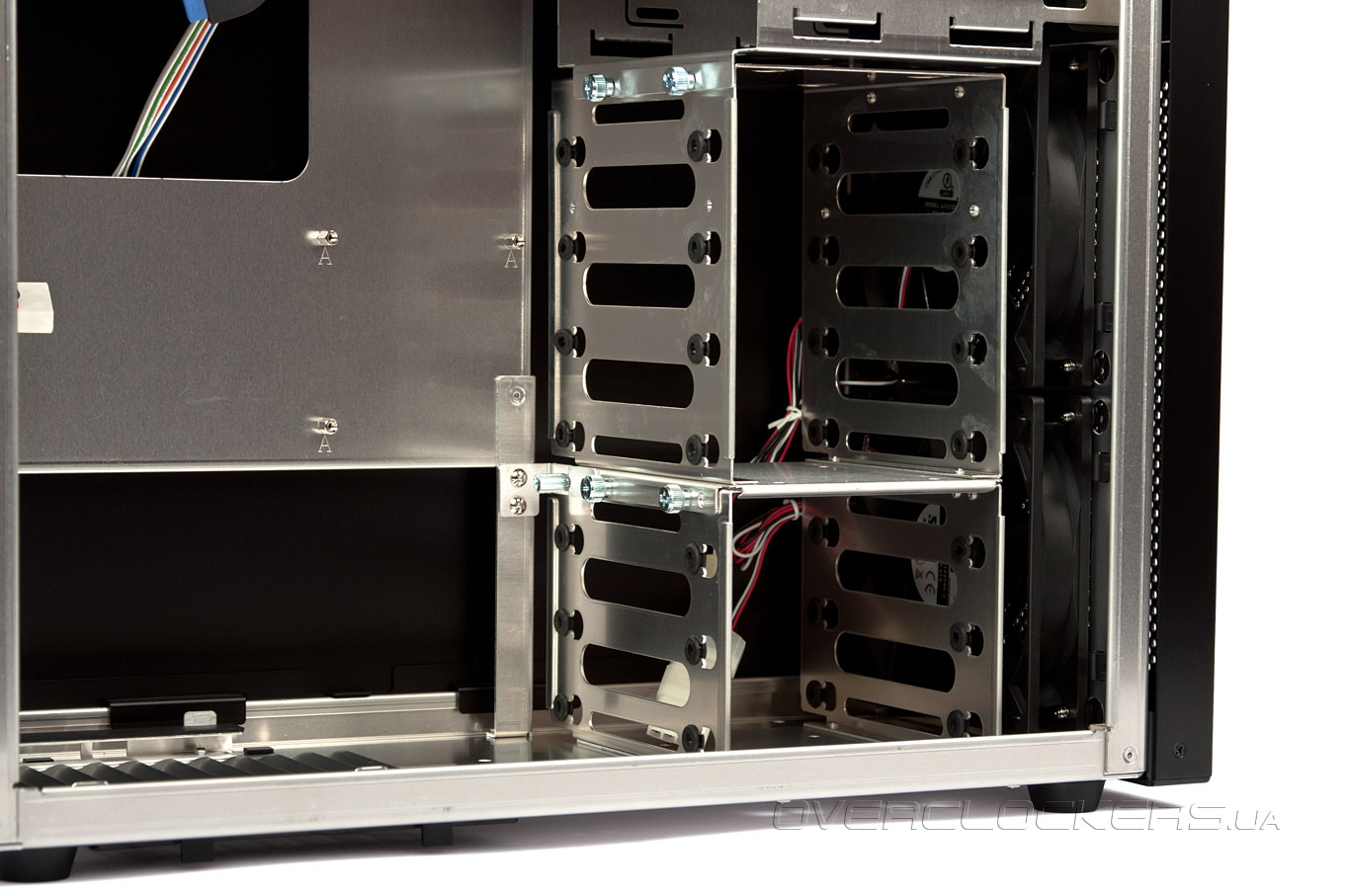

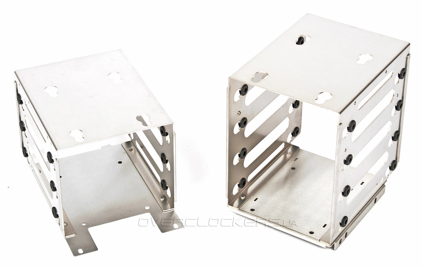

Если владельцу корпуса будет достаточно трех-четырех 3,5-дюймовых и двух 5,25-дюймовых отсеков для накопителей, то верхнюю корзину под HDD можно снять для установки «великанов» вроде GeForce GTX 690 или Radeon HD 7990. Таким образом первоначальное ограничение по длине карт расширения фактически будет снято (370 мм пространства хватит для любых настольных видеоадаптеров).

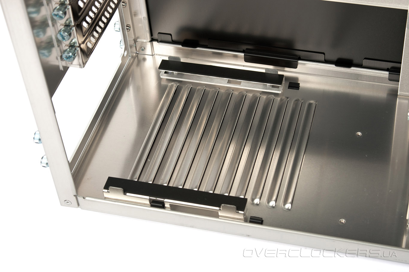

Блок питания крепится ниже материнской платы. В поддоне M/B имеется большое отверстие для беспрепятственного доступа к усилительной пластине под CPU. Заглушки слотов PCI выламывать не придется: они привинчены к шасси и при необходимости снимаются. А вот длинные кабели, к сожалению, спрятать негде, особенно при демонтаже одной из корзин для HDD.
Посадочное место для блока питания оформлено в виде двух стоек с резиновыми прокладками, которые препятствуют передаче вибрации корпусу.

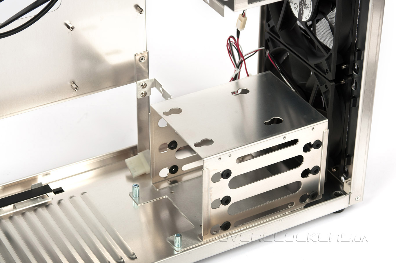

Элементы шасси, в основном, крепятся винтами с накатанной головкой...
...поэтому снимаются без особых усилий.

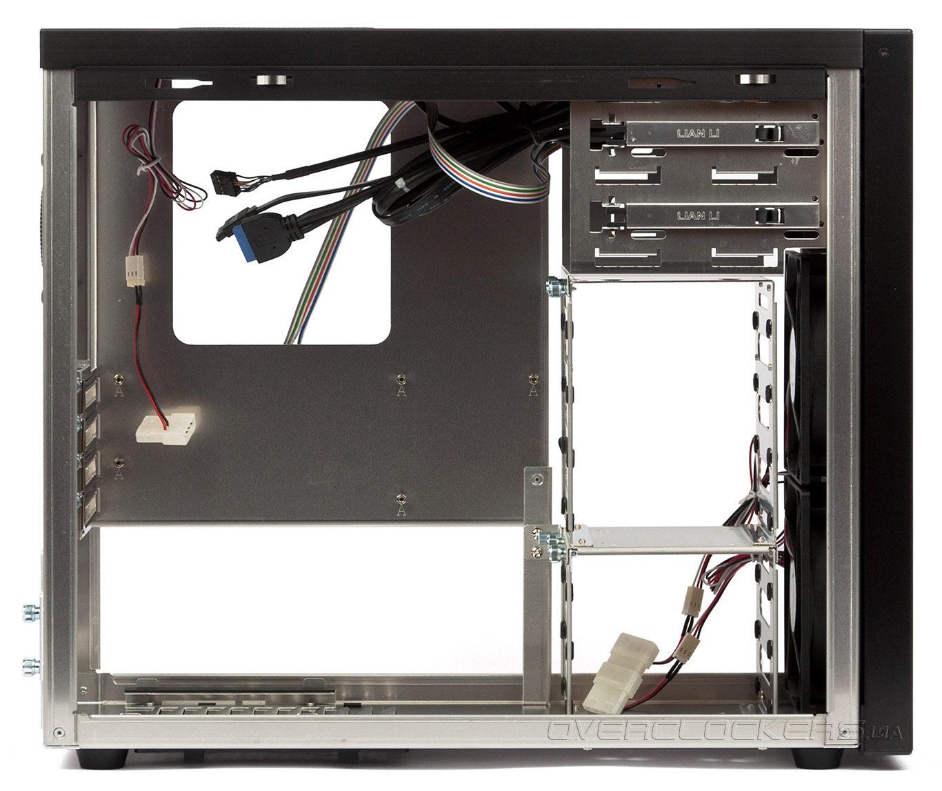

При надобности к корзинам через комплектные резиновые кольца привинчивается один 2,5-дюймовый SSD. Кроме того, корзины можно менять местами и, как видно на следующем фото, поворачивать на 90°. Также они могут располагаться разъемами к правой боковой стенке.

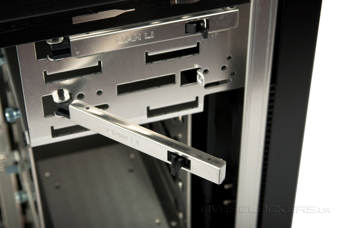

Оптические приводы устанавливаются при помощи несложных приспособлений с защелками.

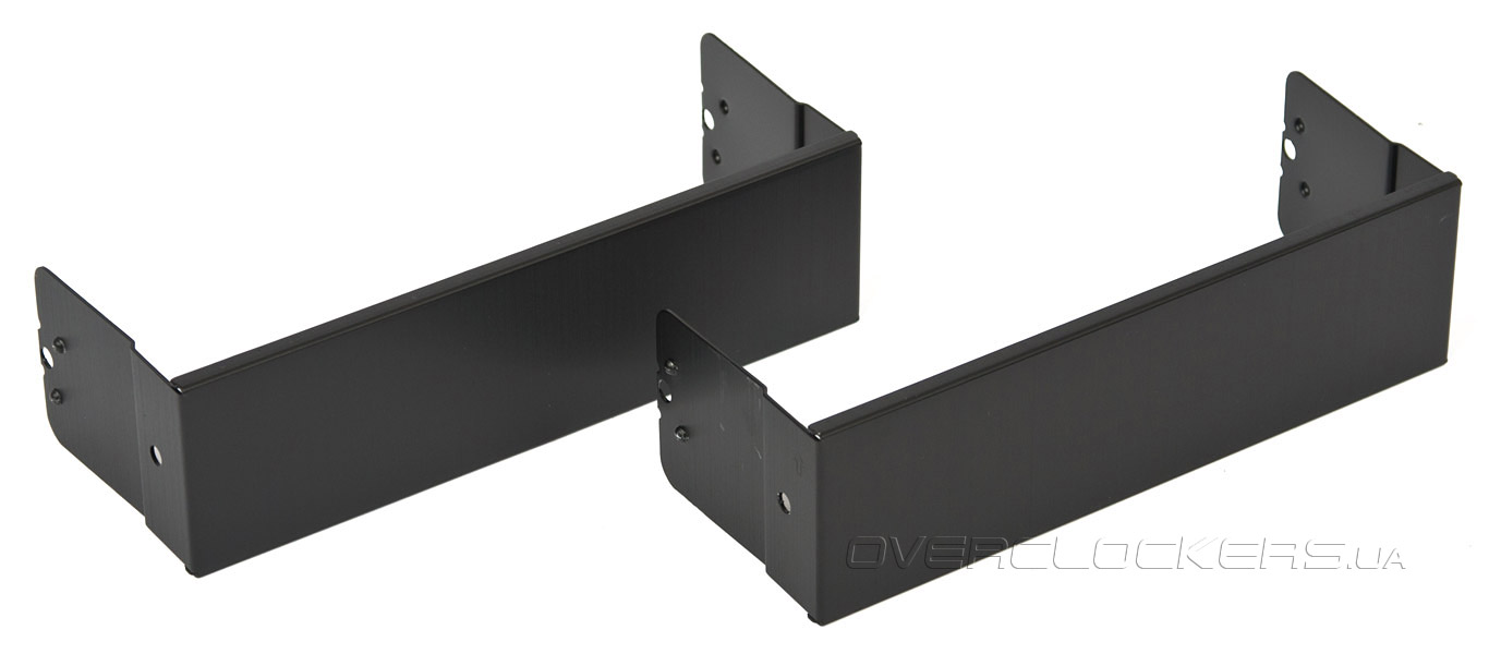

Для размещения 5,25" устройств нужно вынуть имеющиеся декоративные панели, предварительно сняв переднюю крышку корпуса.

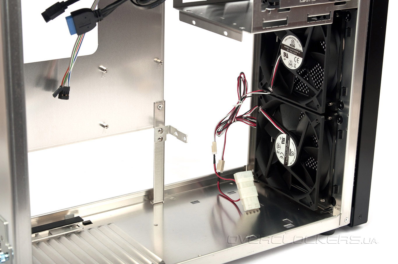

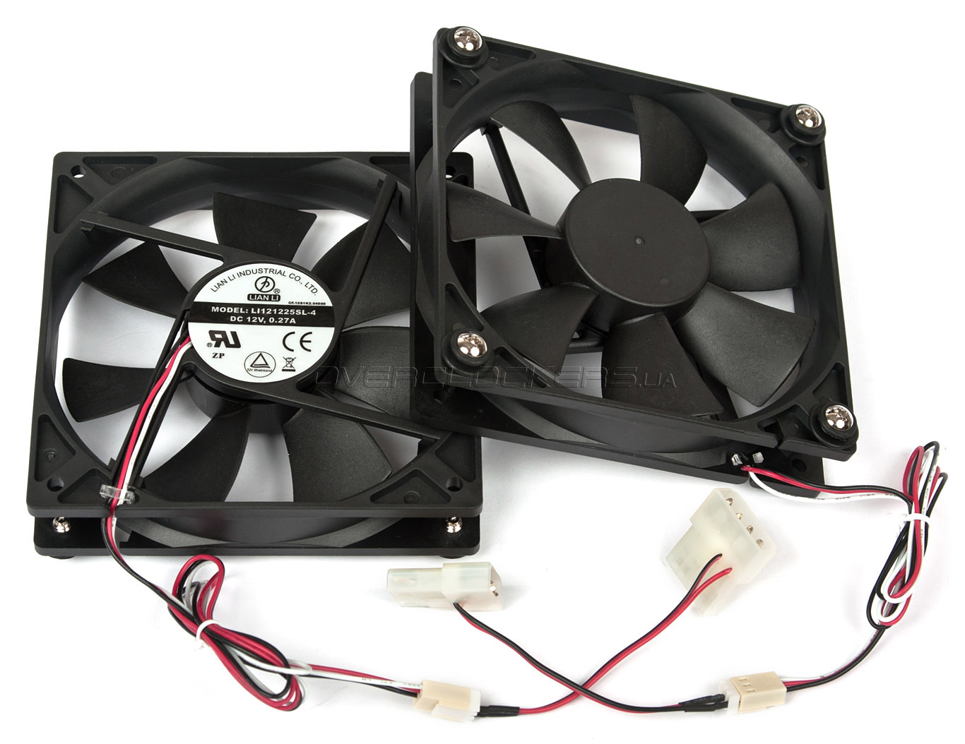

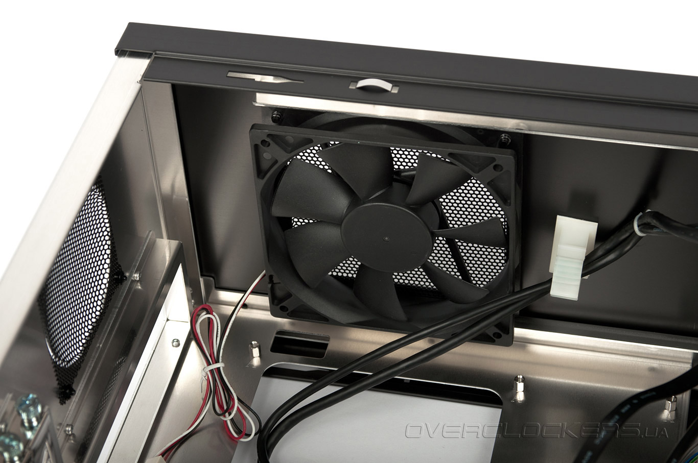

Три комплектных 120-мм вентилятора модели Lian Li LI121225SL-4 обеспечивают интенсивную циркуляцию воздуха внутри шасси. Скорость их работы в нашем случае составляла 1350 об/мин (паспортная — 1200 об/мин).
Крыльчатка приводится в движение ротором с двойным подшипником качения.
Уровень шума субъективно невысокий (заявленный — 18 дБА), производительность достигает 37 фут3/мин при 1200 оборотах в минуту. Вентиляторы подключаются к 3- либо 4-контактному разъему на материнской плате или к блоку питания через переходник molex 4-pin.

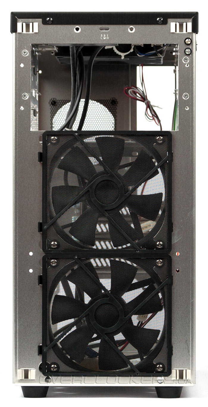

Кроме поставляемых с корпусом 120-мм «пропеллеров», на заднюю стенку можно приспособить один 80-миллиметровый. Впрочем, особой надобности в нем мы не заметили.

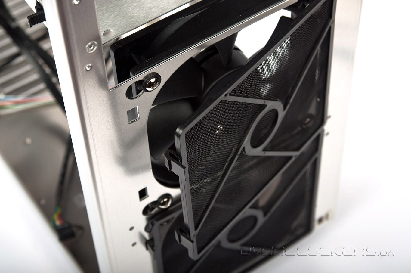

От пыли Lian Li PC-A04 защищен лучше большинства современных «геймерских» корпусов. Съемные сетчатые фильтры находятся в местах крепления вентиляторов и на днище шасси, под блоком питания.
Сетки на защелках легко снимаются.
