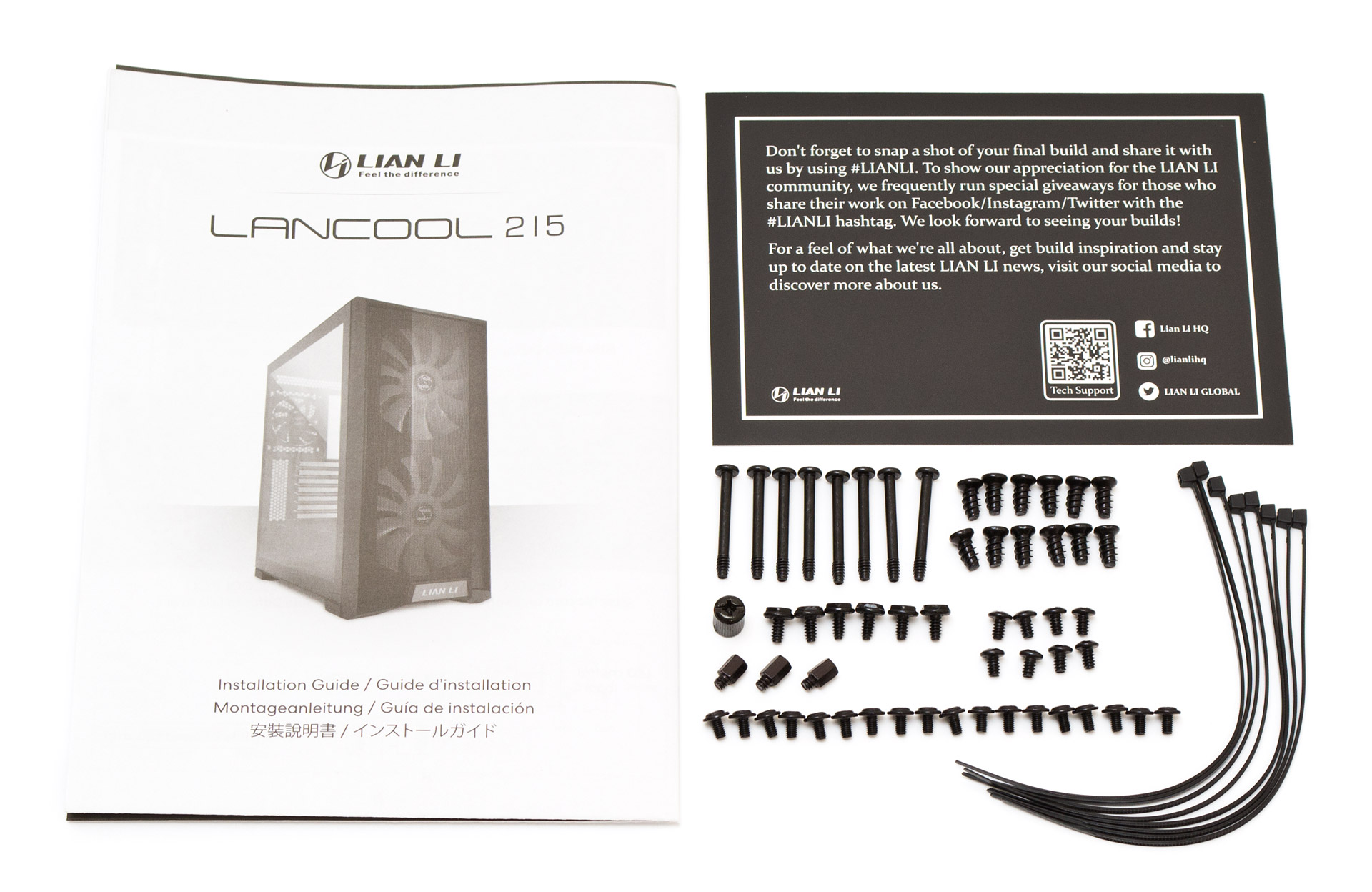

В комплекте вместе с корпусом можно найти следующие детали:
  • инструкцию по сборке;
  • вкладыш с призывом размещать фото собранного ПК в соцсетях;
  • восемь длинных винтов для крепления вентиляторов;
  • 12 шурупов для крепления вентиляторов;
  • восемь одноразовых пластиковых кабельных стяжек;
  • переходник под отвертку для фиксации стоек материнской платы;
  • шесть корпусных винтов для блока питания;
  • три стойки материнской платы;
  • восемь винтов для жесткого диска;
  • 18 маленьких винтиков для материнской платы и 2,5″ накопителей.

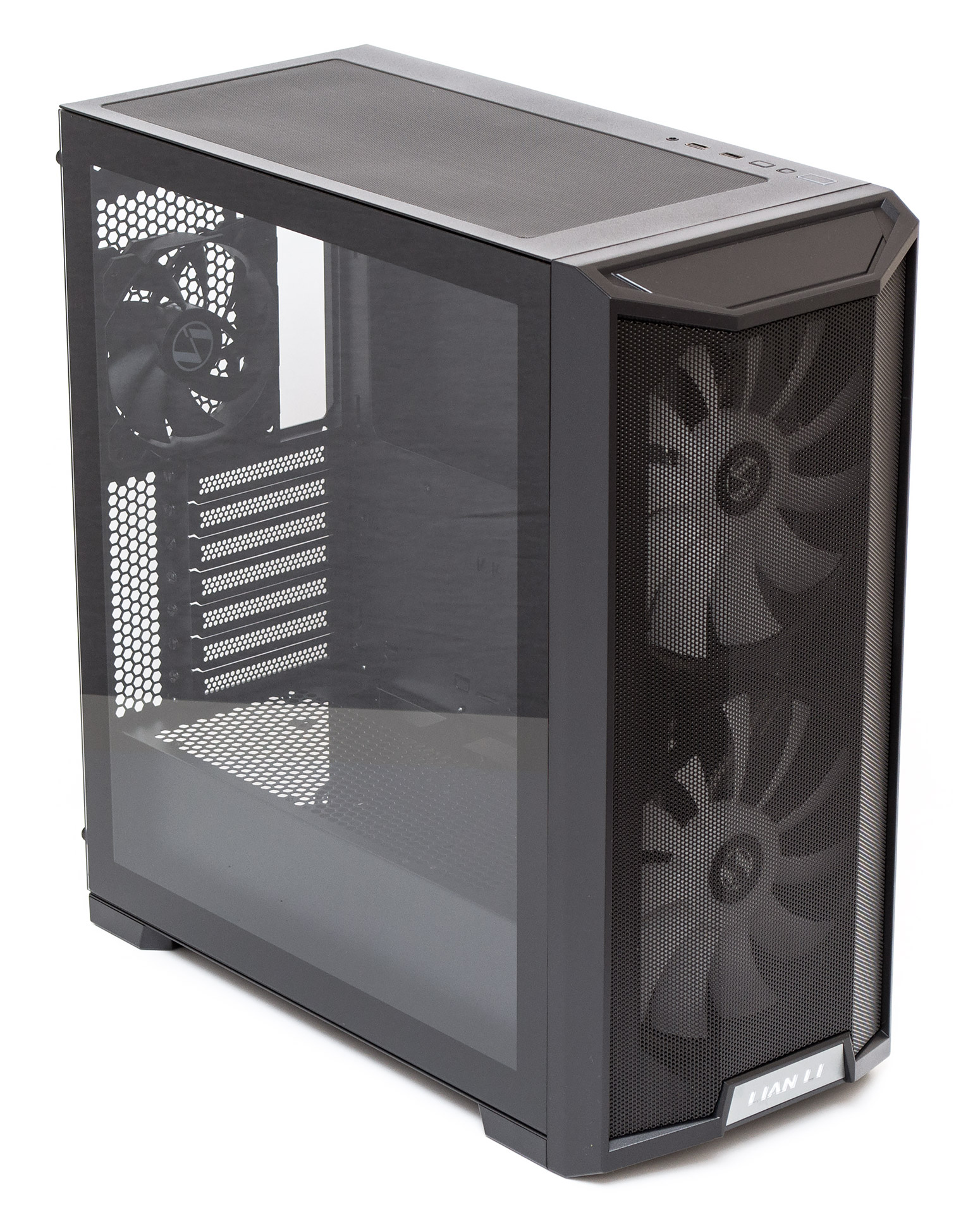

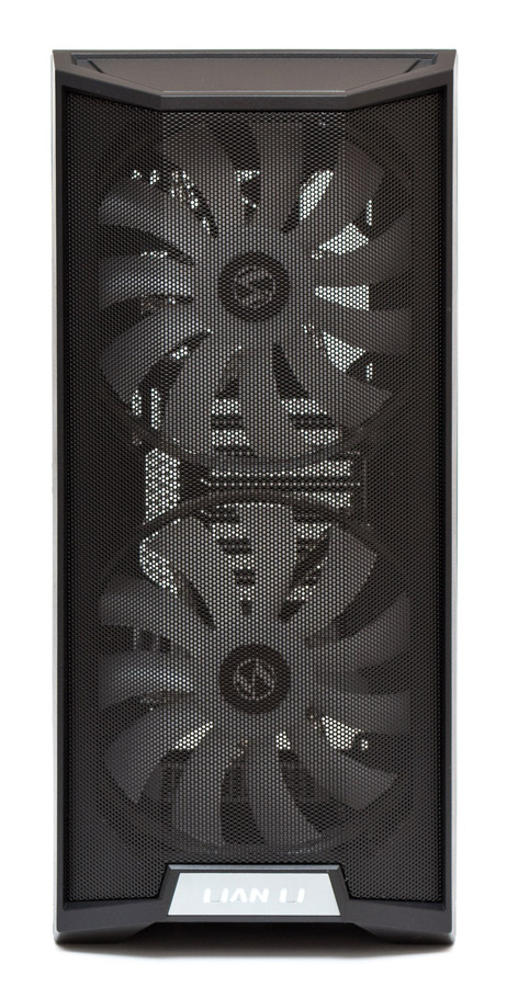

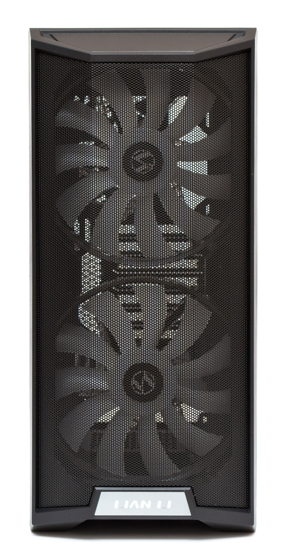

Внешне Lian Li Lancool 215 оформлен предельно просто. Ровный черный металлический ящик с сетчатой фронтальной панелью. Обод панели пластиковый, сетка металлическая с мелкими круглыми отверстиями. За ней виднеется два крупных предустановленных вентилятора с ARGB-подсветкой. Логотип Lian Li снизу тоже подсвечивается разными цветами.

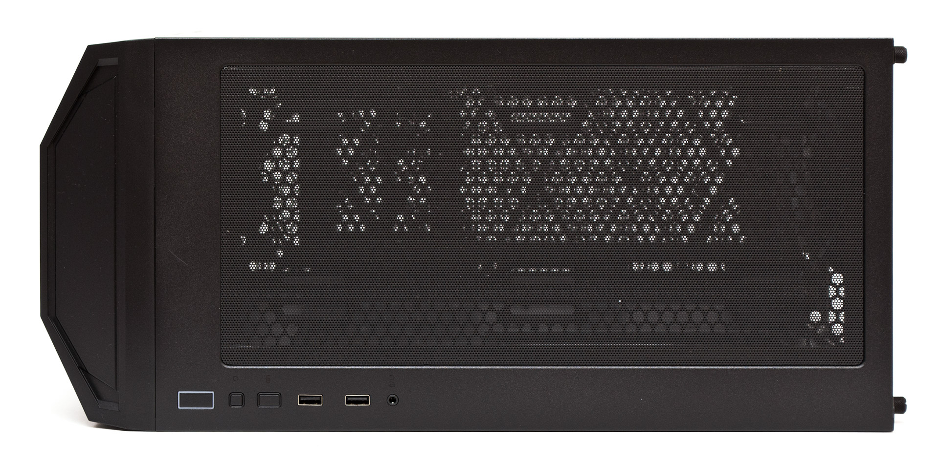

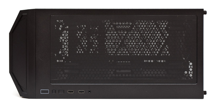

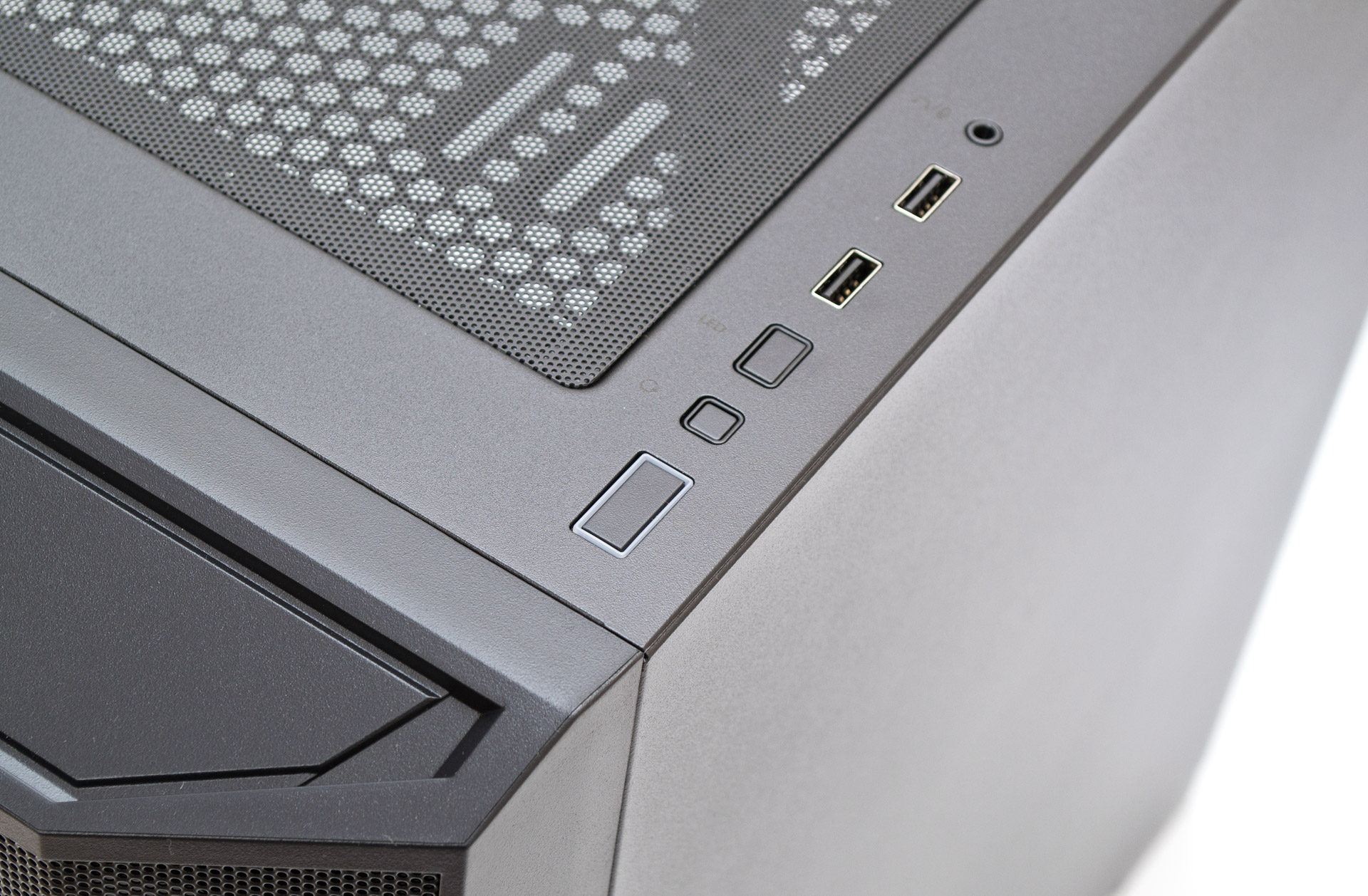

Внешние порты расположены в передней правой части верхней панели. Здесь есть прямоугольная клавиша запуска ПК с белым индикатором питания по периметру, маленькая квадратная кнопка перезапуска системы, мелкая прямоугольная клавиша управления подсветкой, два порта USB 3.0 черного цвета и один совмещенный 3,5-мм разъем для гарнитуры.

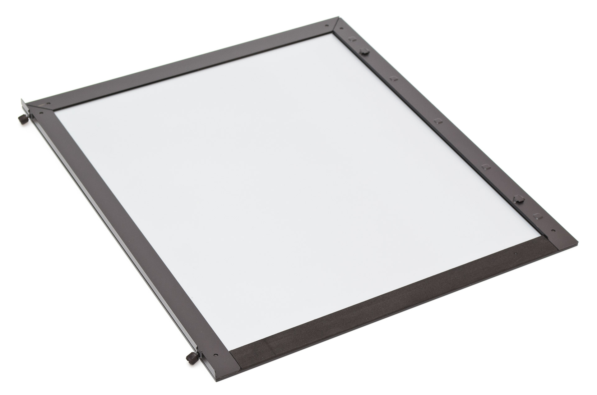

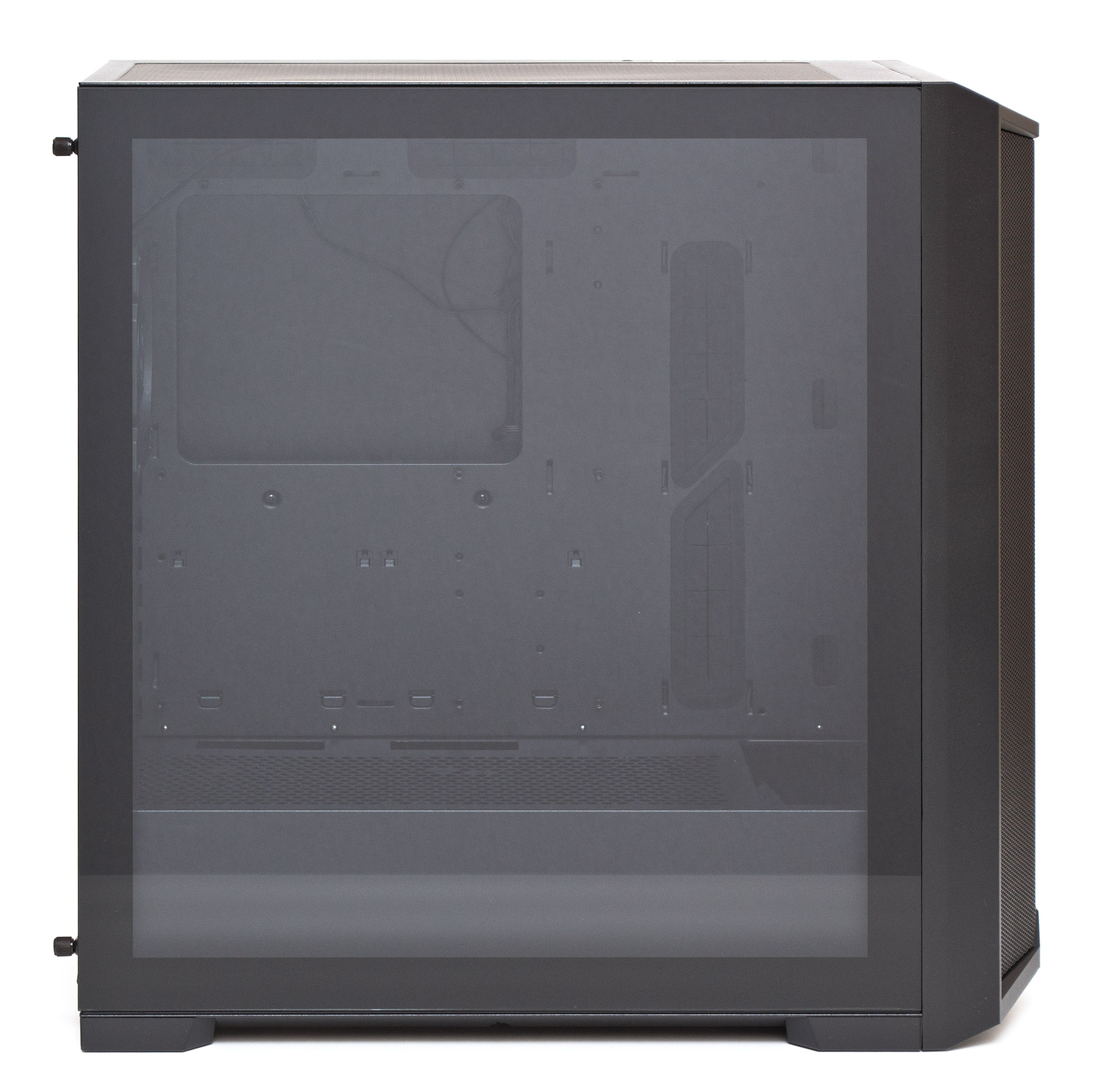

Левая боковая панель полностью стеклянная, с черным ободком по периметру. Держится сзади на двух винтах с накатанной головкой. Для снятия ее сначала следует потянуть немного назад, потом отклонить в сторону и поднять. Неудобно то, что помимо винтов взяться на ней нет за что.
Lian Li Lancool 215
Закаленное стекло имеет толщину 4 мм и легкую степень тонировки. К его передней, задней и верхней граням приклеены крепежные металлические планки, а снизу наклеена полоска мягкого материала. Фиксирующие винты закреплены на своих местах.

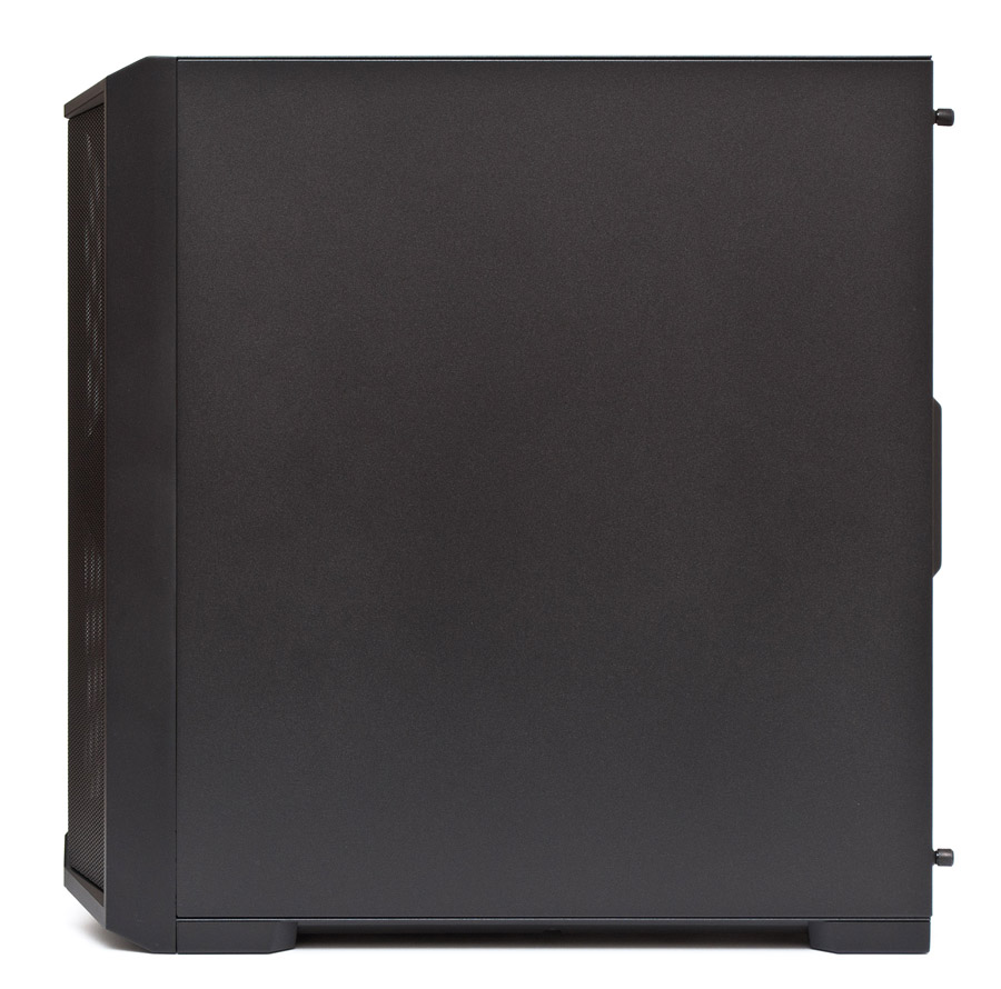

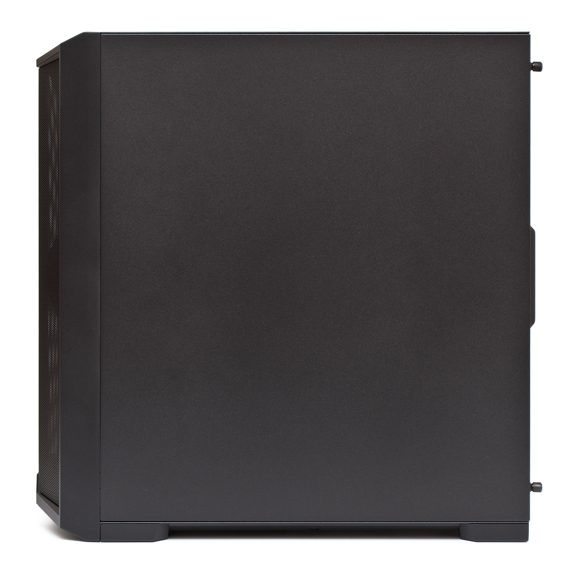

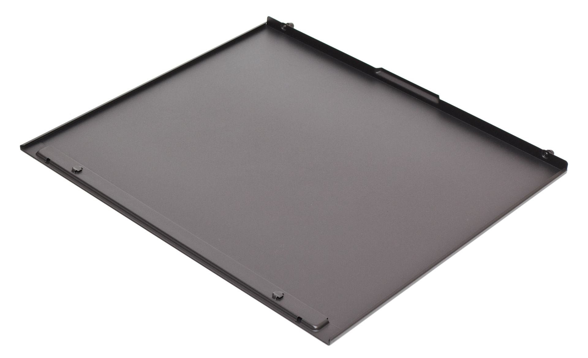

Правая боковая панель металлическая, ровная и сплошная, со штампованной ручкой сзади для упрощения демонтажа. Держится на двух винтах с накатанной головкой.
Lian Li Lancool 215
Ребра жесткости правой панели расположены вдоль всех её граней.

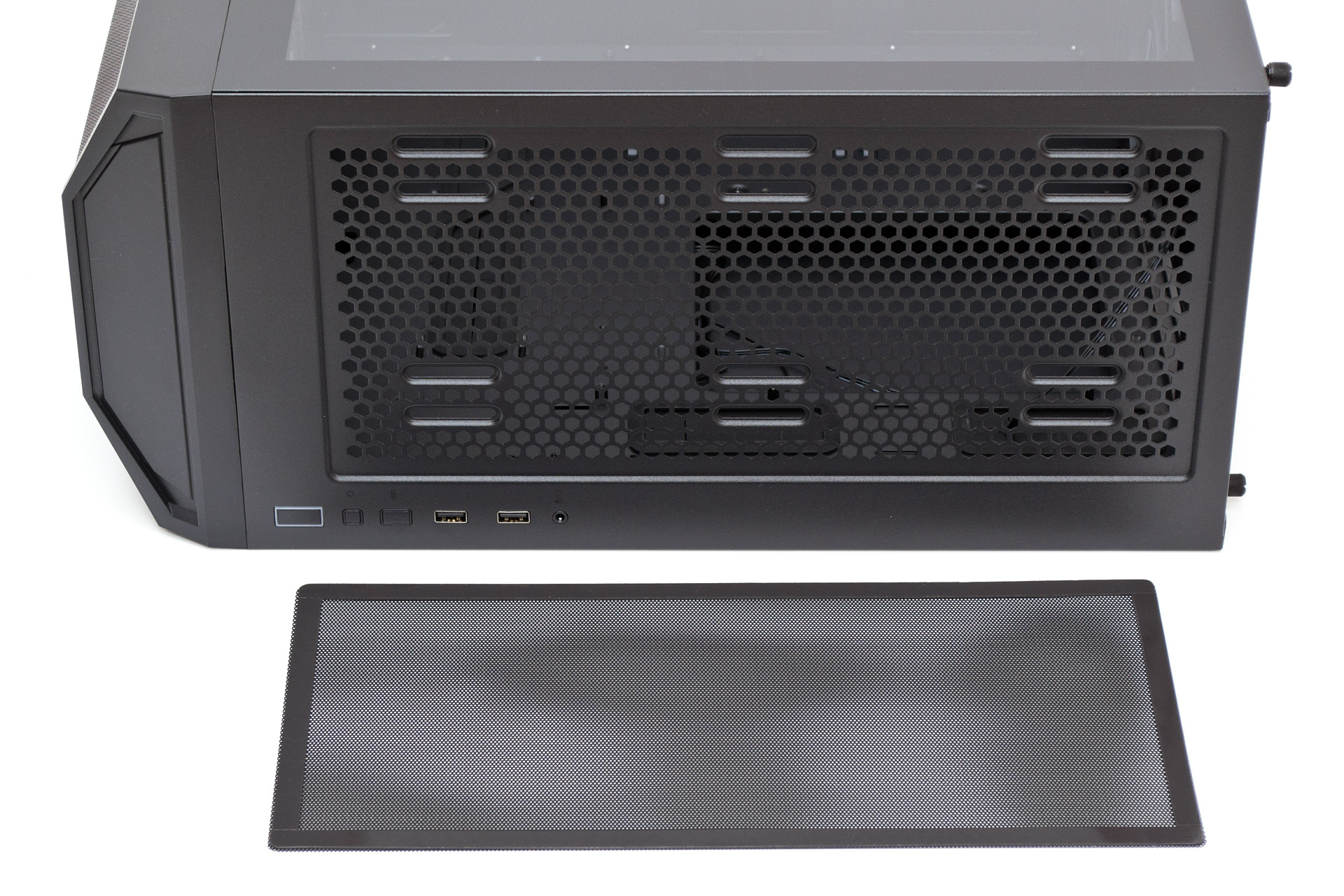

Верхняя панель металлическая. Крупная вентиляционная решетка тут закрыта магнитным фильтром в виде металлической сеточки.
Lian Li Lancool 215
За сеткой скрывается решетка с сотовыми отверстиями среднего размера. Продолговатые посадочные отверстия смещены в сторону левой панели. На них можно закрепить два 120- или 140-мм вентилятора.

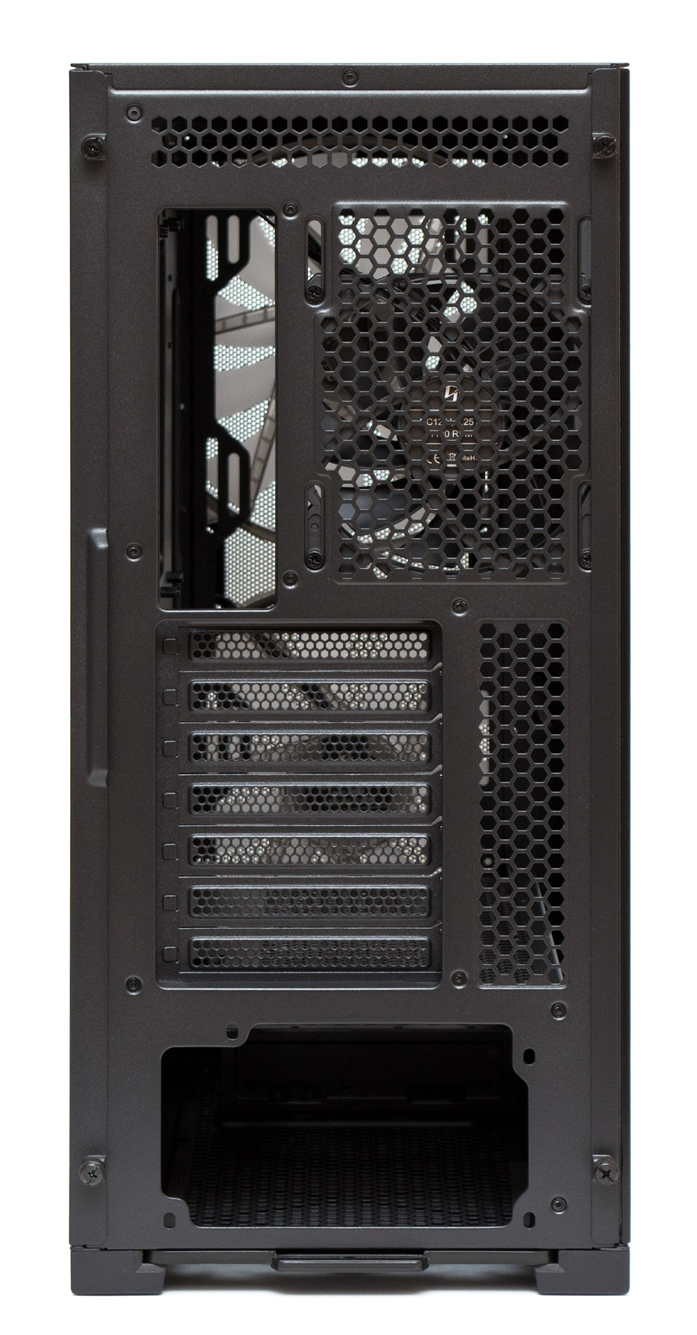

Тыльная сторона шасси организована стандартно. Небольшая вентиляция сверху, затем сотовая решетка, на которую можно закрепить 120-мм вентилятор и отрегулировать его положение по высоте в пределах 26 мм. Далее следует семь слотов расширения PCI, прикрытых многоразовыми вентилируемыми заглушками и еще одна вертикальная вентиляционная решетка напротив них.

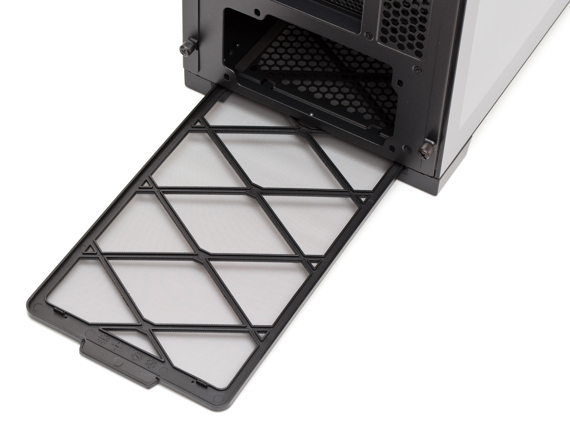

Блок питания можно ставить исключительно вентилятором вниз. Из-под него сзади извлекается длинный фильтр, сделанный из мелкой сетки, наклеенной на пластиковую рамку.

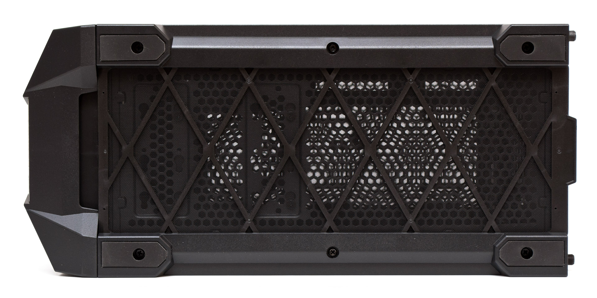

Нижняя панель шасси полностью закрыта фильтром, который держится в пластиковых направляющих, прикрученных по бокам. Спереди есть вырез для демонтажа фронтальной панели.

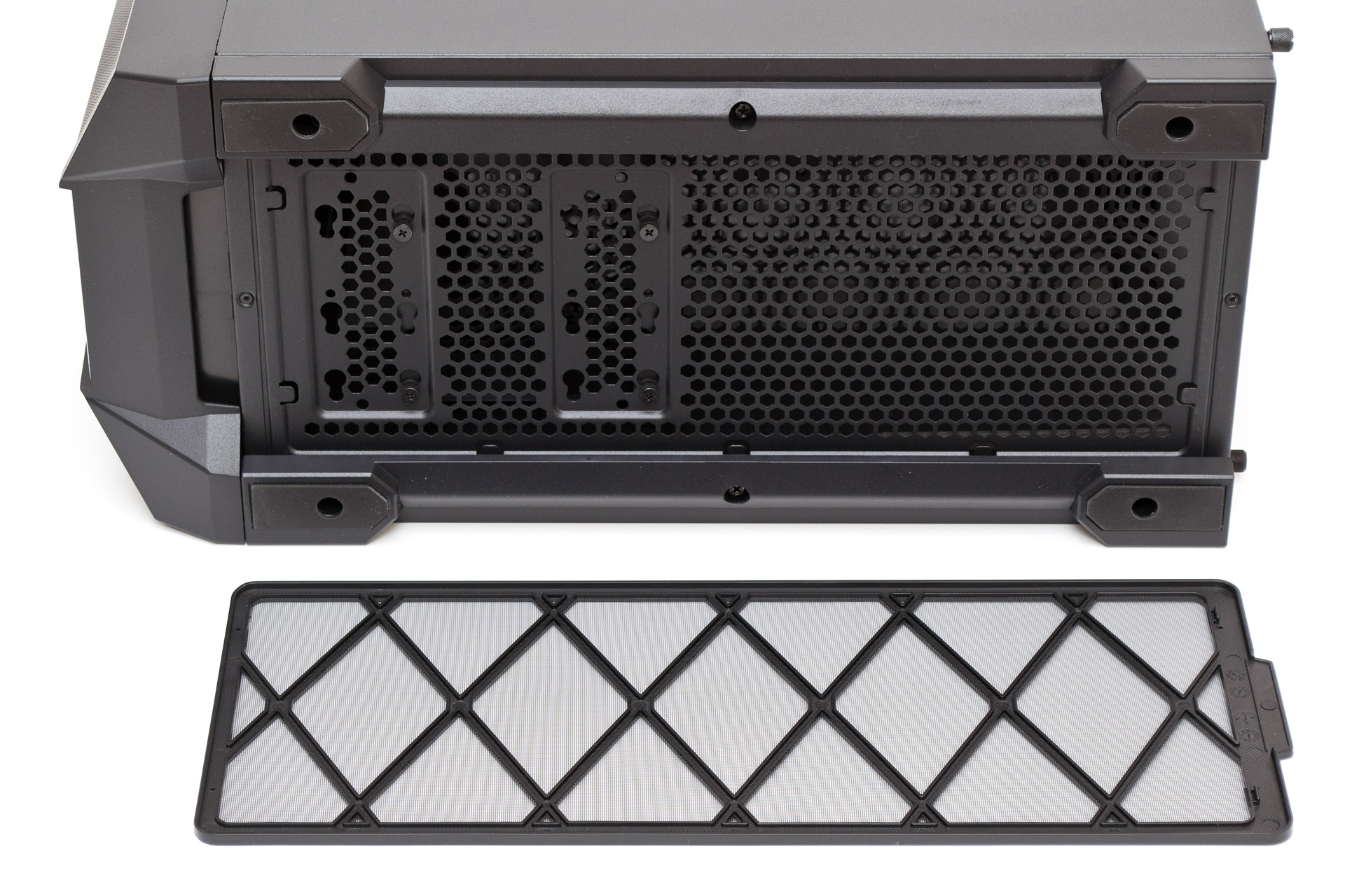

Если снять фильтр, становится видно, что дно корпуса полностью перфорировано. В передней части есть два набора отверстий для крепления корзины накопителей в разных положениях. На ножках, чья высота составляет 19 мм приклеены резиновые демпферы вибрации. С учетом высоты фильтра, для забора воздуха снизу остается не более 8 мм.
