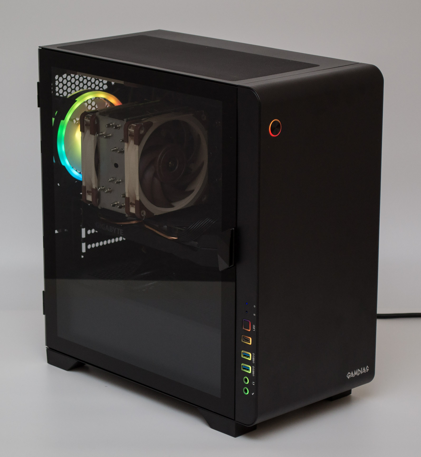

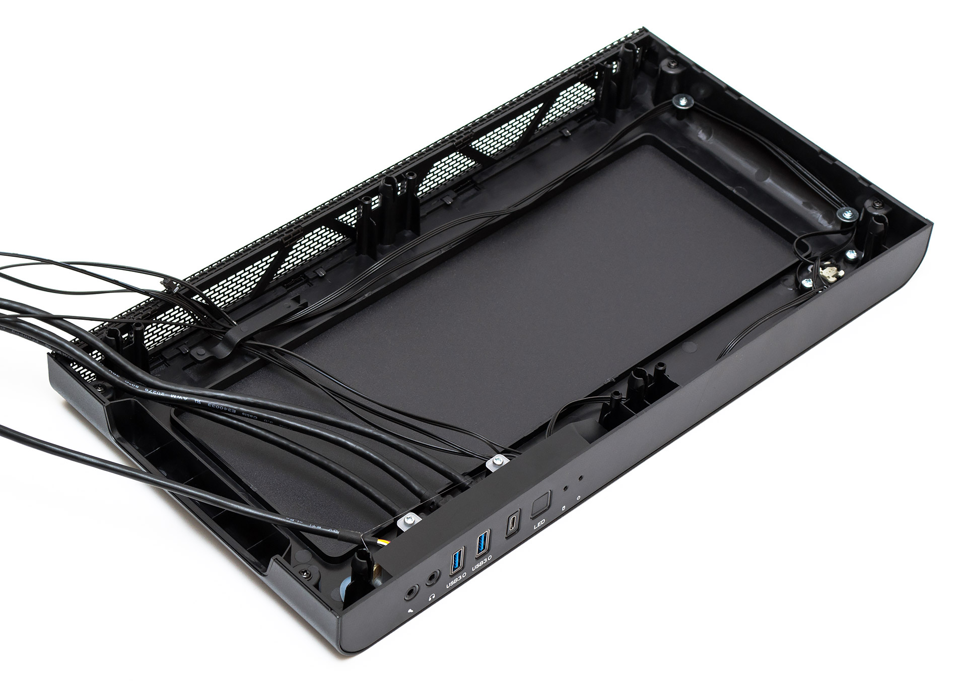

Дизайн у Gamdias Mars M2 сдержанный и вполне симпатичный. Передняя панель сплошная, металлическая, со скругленной верхней и нижней гранью. В её левой верхней части есть круглая кнопка запуска системы, окруженная по периметру кольцом ARGB-подсветки. Логотип производителя нанесен справа внизу.
Gamdias Mars M2
Внешние порты расположены в нижней части, на левой грани передней панели. Если смотреть сверху вниз, здесь есть: точечные индикаторы питания системы и активности накопителей, квадратная кнопка переключения подсветки, порт USB 3.1 Type-C, два разъема USB 3.0, два 3,5-мм выхода для наушников и микрофона.

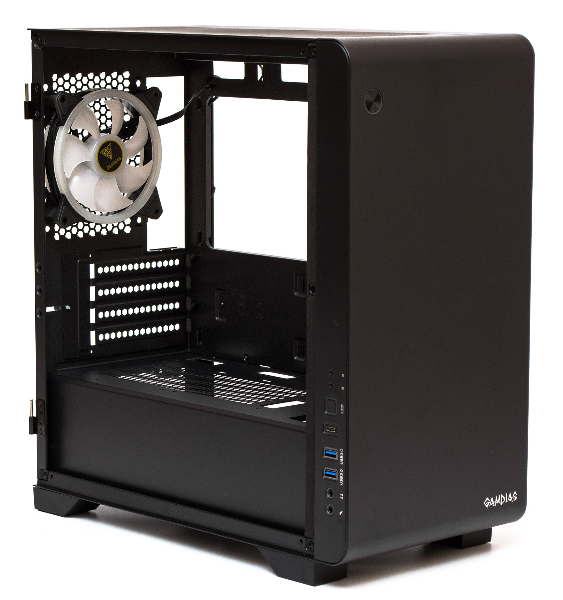

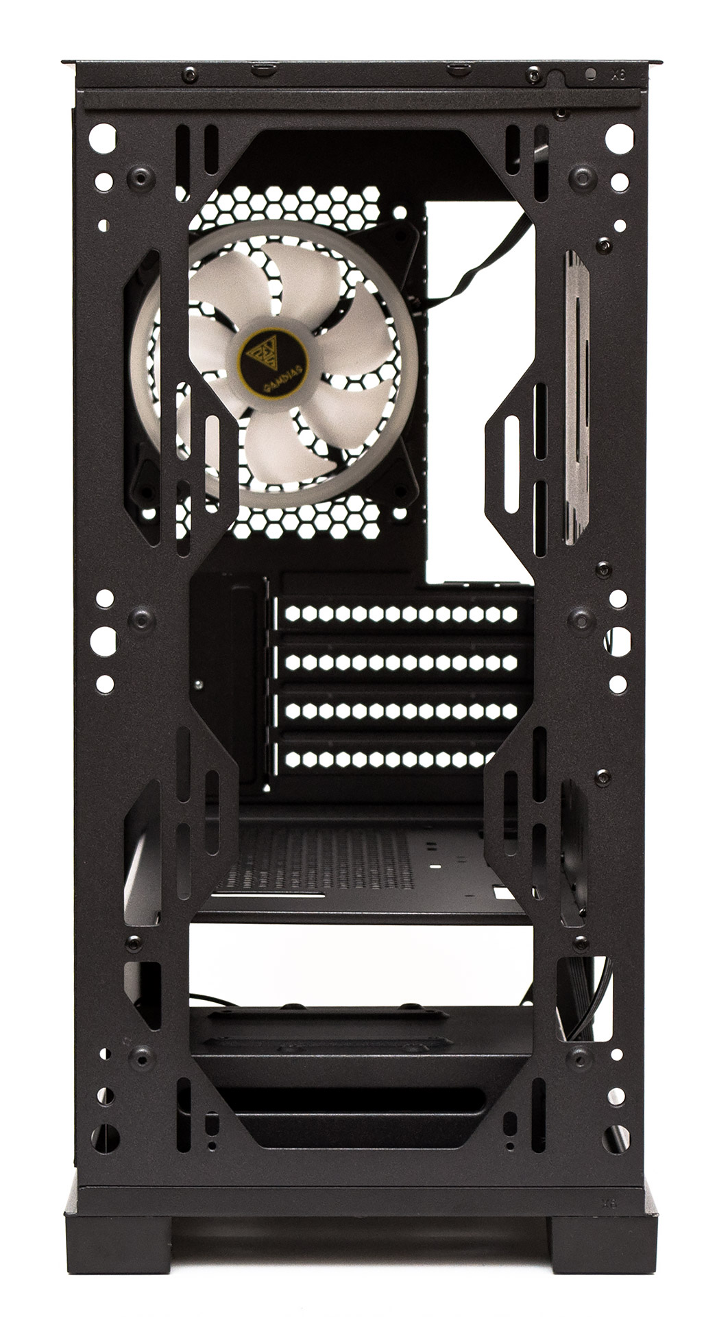

Задняя панель оформлена стандартно. На вентиляционную решетку можно закрепить 120-мм вентилятор в одну из пяти доступных по высоте позиций. Четыре слота расширения закрыты одноразовыми вентилируемыми заглушками, а декоративное отверстие справа от них прикрыто сдвижной вертикальной планкой, которая держится на одном винте с пластиковой накатанной головкой. Посадочные отверстия расположенного снизу блока питания позволяют ориентировать его как вентилятором вниз, так и вверх.
Gamdias Mars M2

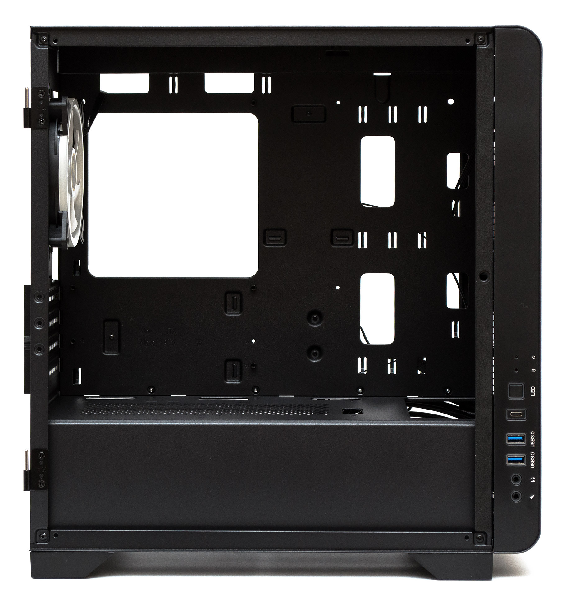

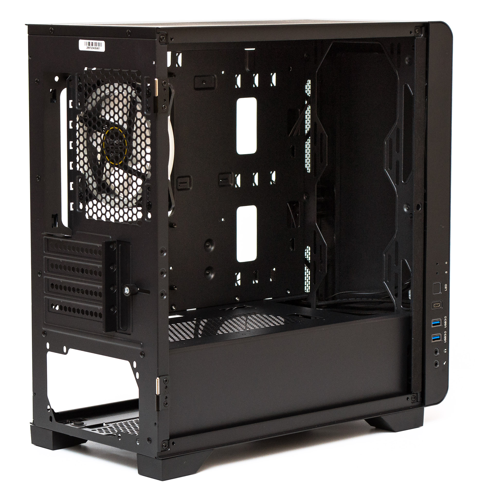

Корпус Gamdias Mars M2 поддерживает установку в вертикальном положении материнских плат формата MicroATX и Mini-ITX. Максимальная высота процессорного кулера заявлена в пределах 165 мм (по нашим замерам поместится 168 мм). Предельная длина плат расширения во всех слотах заявлена на отметке в 350 мм (по факту поместится 356 мм, но оптимально не стоит превышать 330 мм, с учетом установленных спереди вентиляторов). Допустимая длина блока питания ограничена 160 мм при максимально выдвинутой в центр корзине накопителей. Если сместить её ближе к передней панели, поместится БП длиной 180 мм.
Gamdias Mars M2

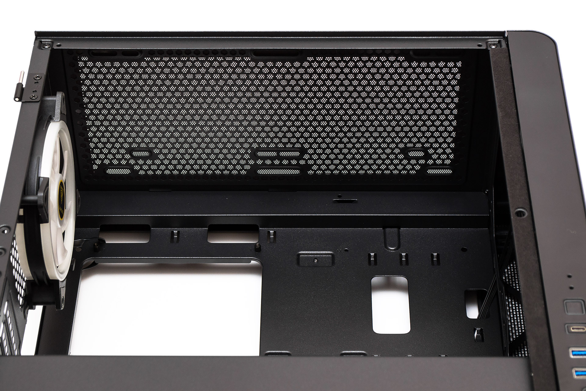

Запас пространства под верхней панелью до кромки материнской платы равен 45 мм. Посадочные места для вентиляторов смещены в левую сторону. Сюда можно поставить два 120- или 140-мм вентилятора, либо 240-мм радиатор СВО в сборе с пропеллерами.
Gamdias Mars M2

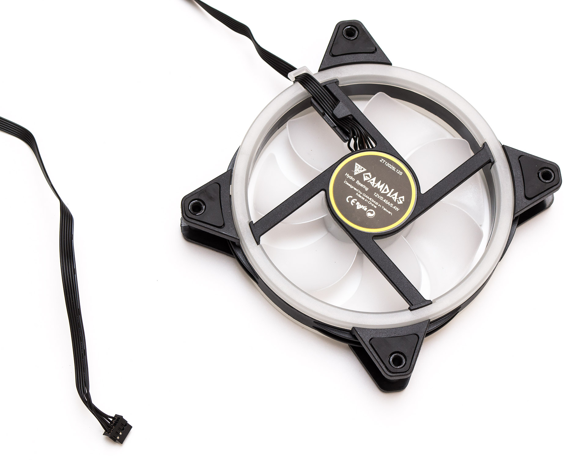

Сзади на вытяжку предустановлен 120-мм вентилятор с ARGB-подсветкой. Все слоты расширения крепятся обычными винтами.
Gamdias Mars M2
Диоды подсветки встроены как в центральной части под крыльчаткой, так и в рамке вентилятора по кругу. Сама рамка оснащена демпферами вибрации в местах крепления по углам, с обеих сторон. Судя по маркировке, здесь установлен гидравлический подшипник. Длина проприетарного кабеля подключения на восемь контактов составляет 600 мм.

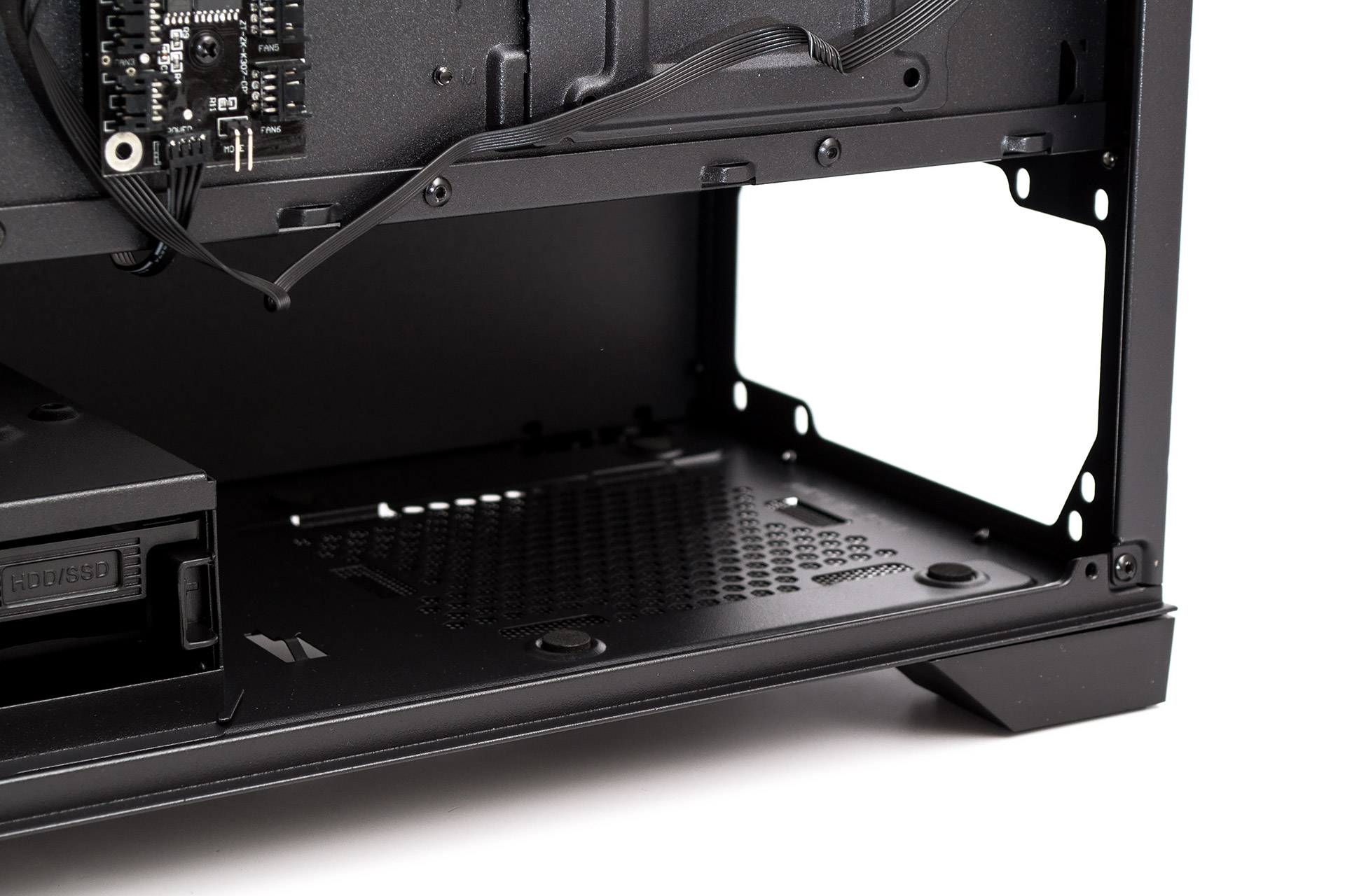

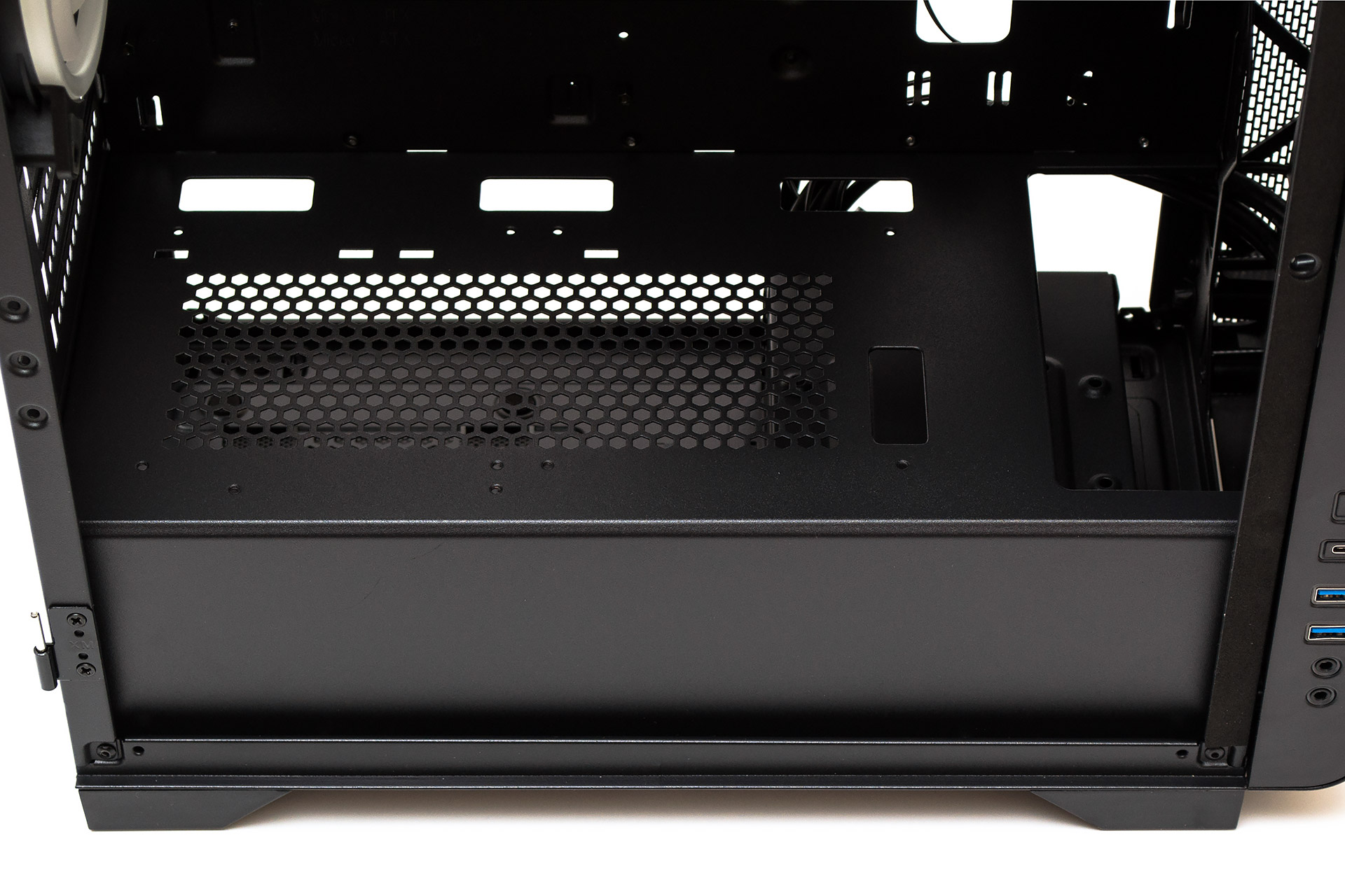

Кожух блока питания имеет крупный вырез спереди глубиной в 60 мм. Еще четыре прорези поменьше используются для протяжки проводов. На решетку сверху можно закрепить два 120-мм вентилятора, при условии, что пользователь найдет для этого длинные винты.

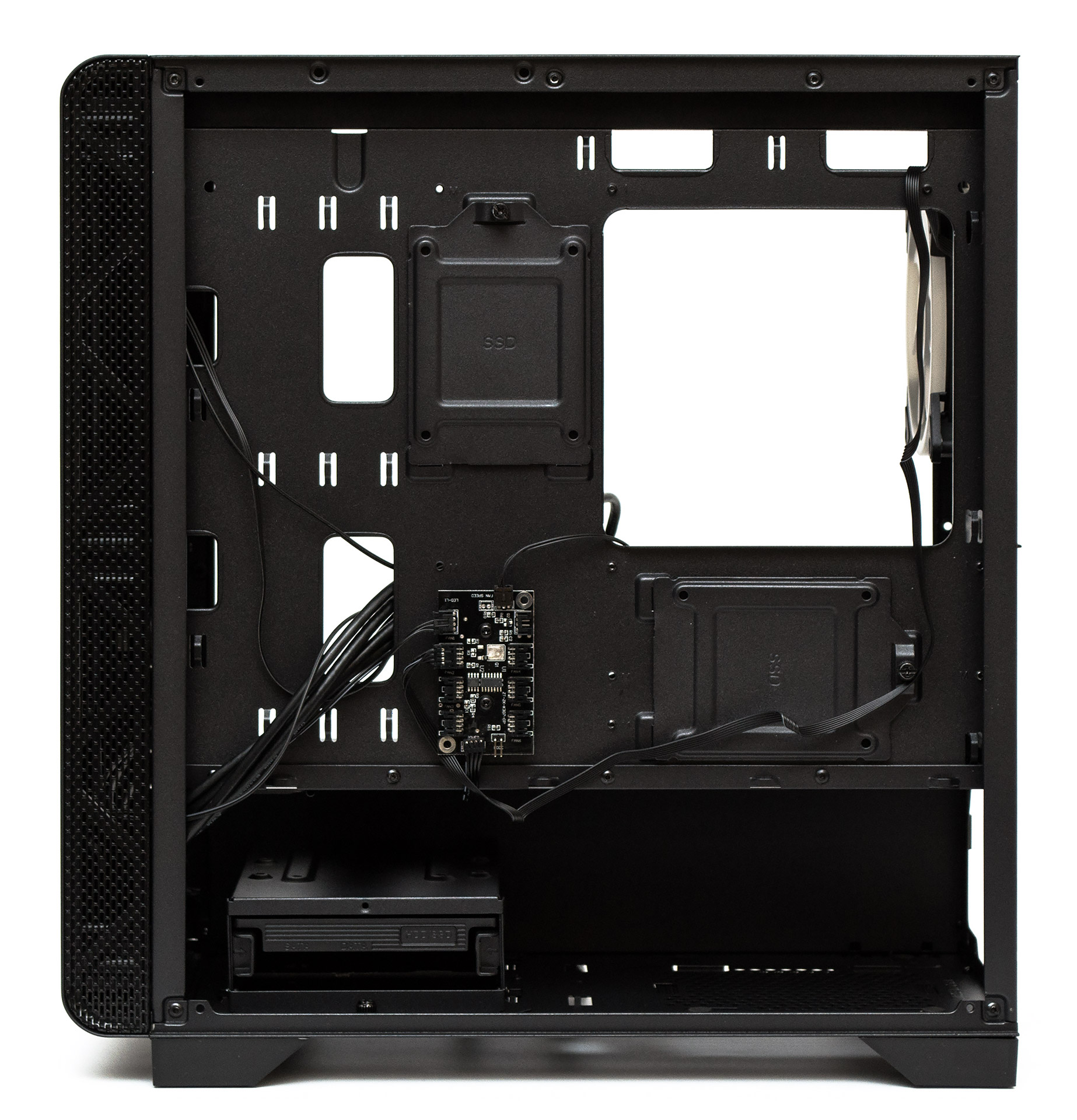

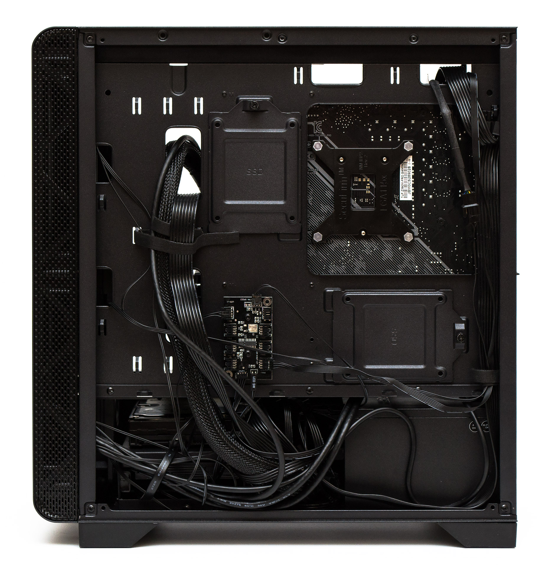

За поддоном материнской платы есть до 25 мм пространства до боковой панели для укладки проводов (а в «тоннеле» сверху и все 40 мм). Для усилительной пластины процессорного кулера имеется квадратный вырез вверху справа. Слева и снизу от него на винтах с накатанной головкой закреплены два лотка для 2,5″ накопителей. Протяжку проводов можно осуществлять через четыре крупных и два мелких отверстия. Для крепления кабельных стяжек есть множество правильно расположенных проушин.
Gamdias Mars M2

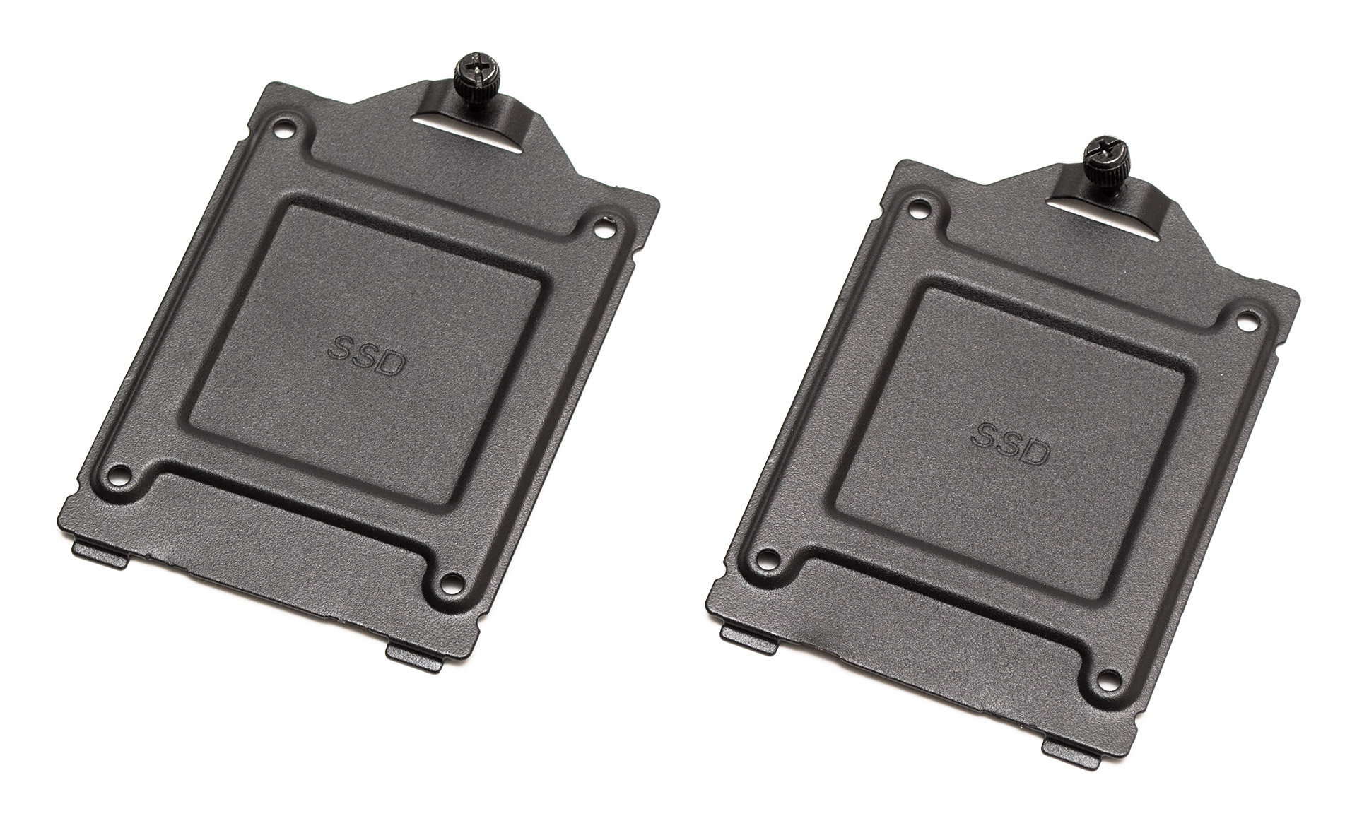

2,5″ накопители фиксируются в своих лотках мелкими винтиками.
Gamdias Mars M2

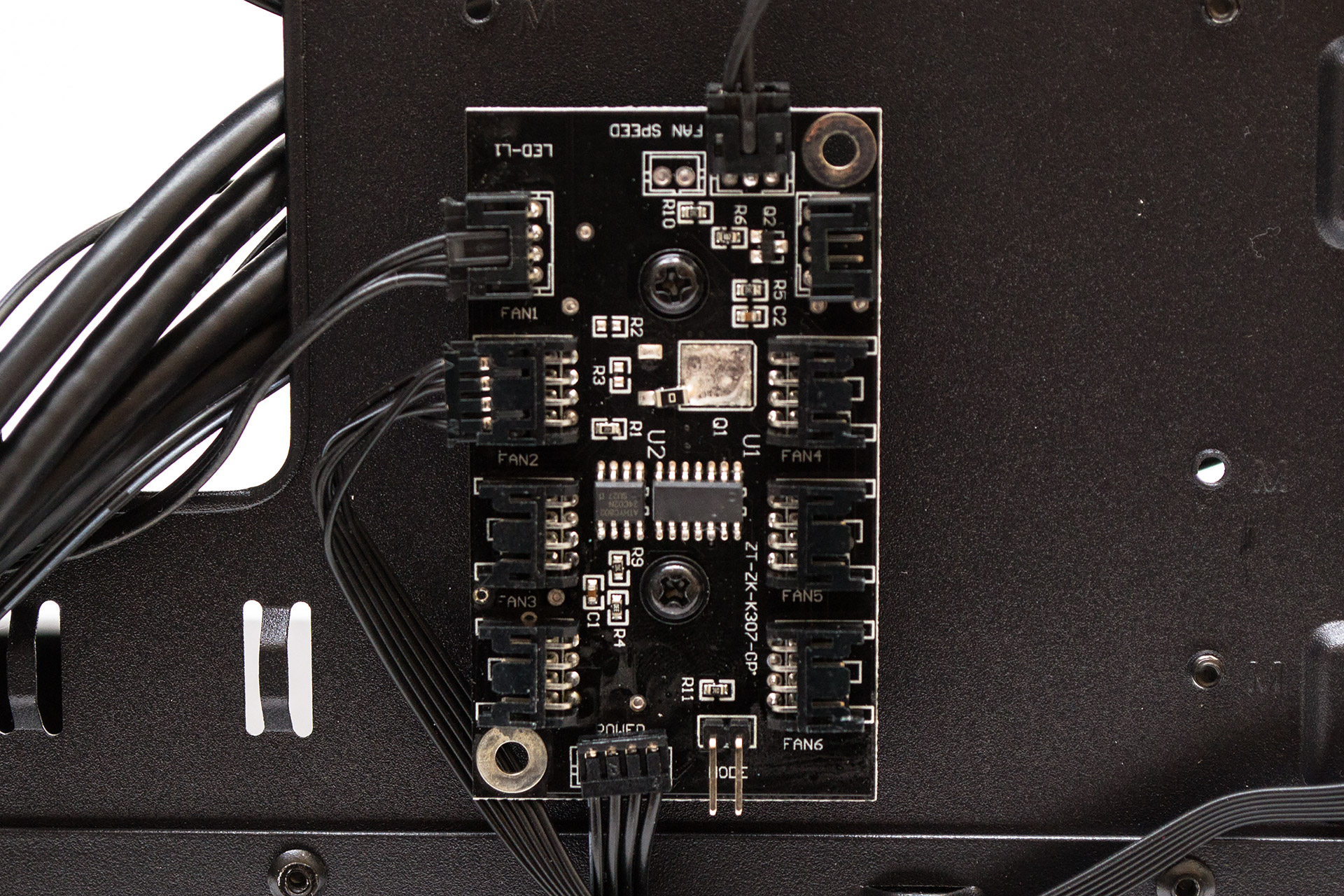

К поддону прикреплена отдельная плата ARGB-контроллера. На ней есть с правой и с левой стороны по три разъема для подключения проприетарных вентиляторов с подсветкой (на восемь контактов) и по одному для диодной ленты (на четыре контакта). Сверху есть выход на материнскую плату. Снизу распаян выход питания и разъем на два контакта для переключателя передней панели.
Gamdias Mars M2

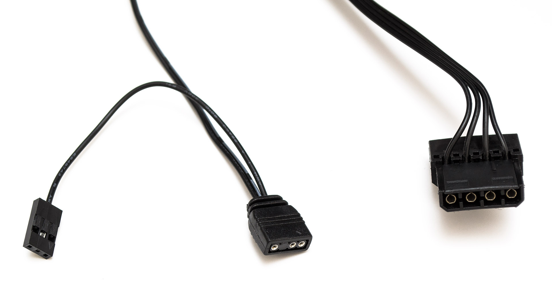

Питается контроллер от «молекса». Для подключения к разъему подсветки материнской платы используется стандартный коннектор +5VDG, либо его зауженный вариант, предназначенный для материнских плат Gigabyte.

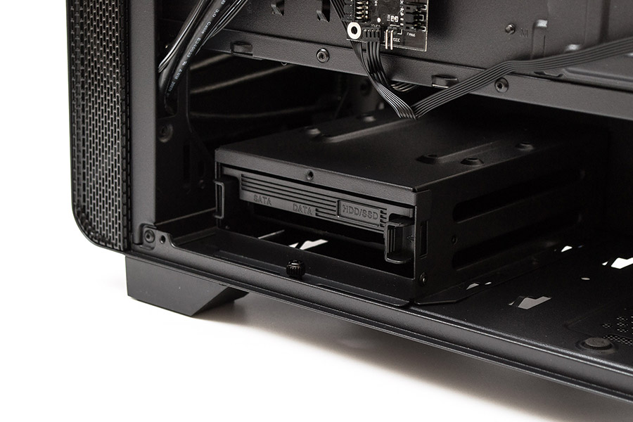

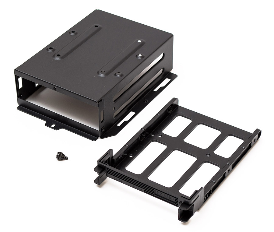

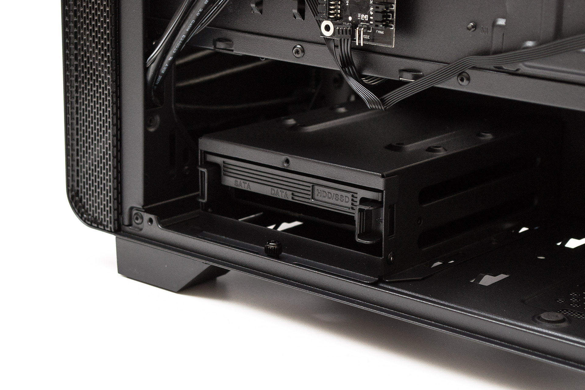

Впереди есть съемная корзина для двух накопителей. Крепится она единственным винтом с накатанной головкой. Её можно размещать в двух позициях — ближе или дальше от передней панели. В первом случае запас пространства спереди равняется 30 мм, а для БП остается до 210 мм «чистого» места. Во втором варианте перед корзиной будет 60 мм, а для БП останется всего 180 мм запаса по длине.
Gamdias Mars M2

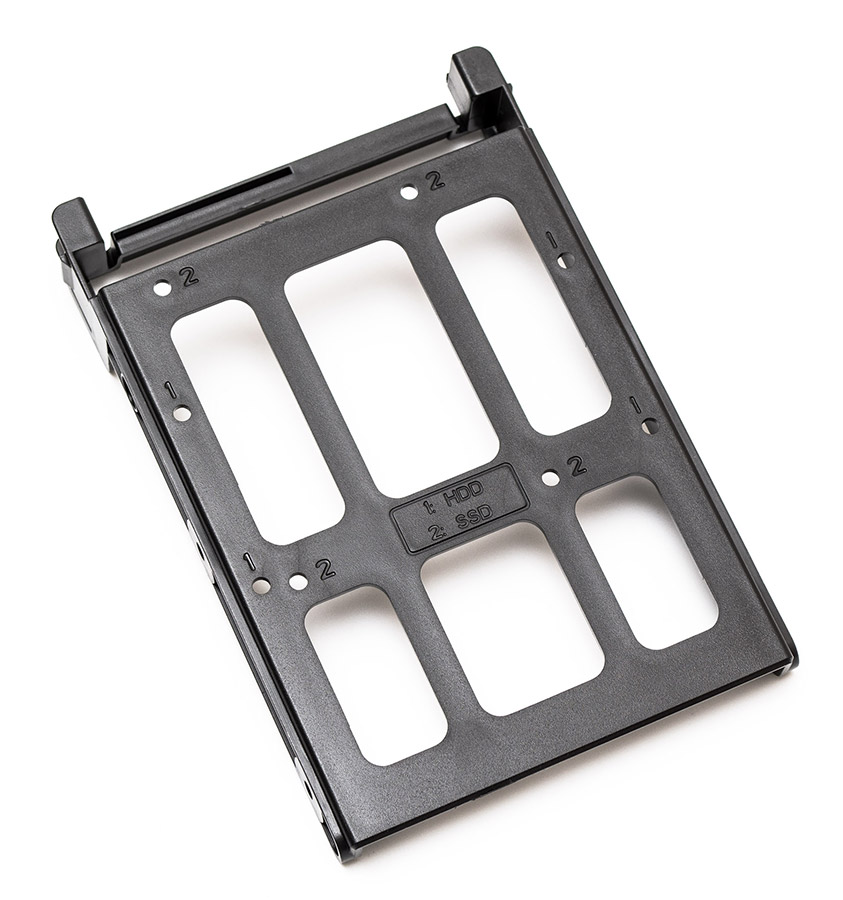

В корзине есть выдвижной пластиковый лоток без демпферов. В него можно вставить один 3,5″ жесткий диск без использования винтов, или закрепить 2,5″ накопитель винтами. Еще один диск формата 3,5″ или 2,5″ можно винтами закрепить на верхней части корзины.
Для блока питания предусмотрено четыре мягких круглых демпфера на нижней панели.

Перед снятием передней панели нужно освободить все идущие к ней провода, после чего ее нужно аккуратно тянуть за выемку снизу. Ширина вентиляционной решетки и глубина внутреннего пространства фронта равна 35 мм.
Gamdias Mars M2
На переднюю панель с внутренней стороны можно закрепить два 140-мм или три 120-мм вентилятора. Есть здесь посадочные места и под более габаритные пропеллеры, но использовать их не получится.

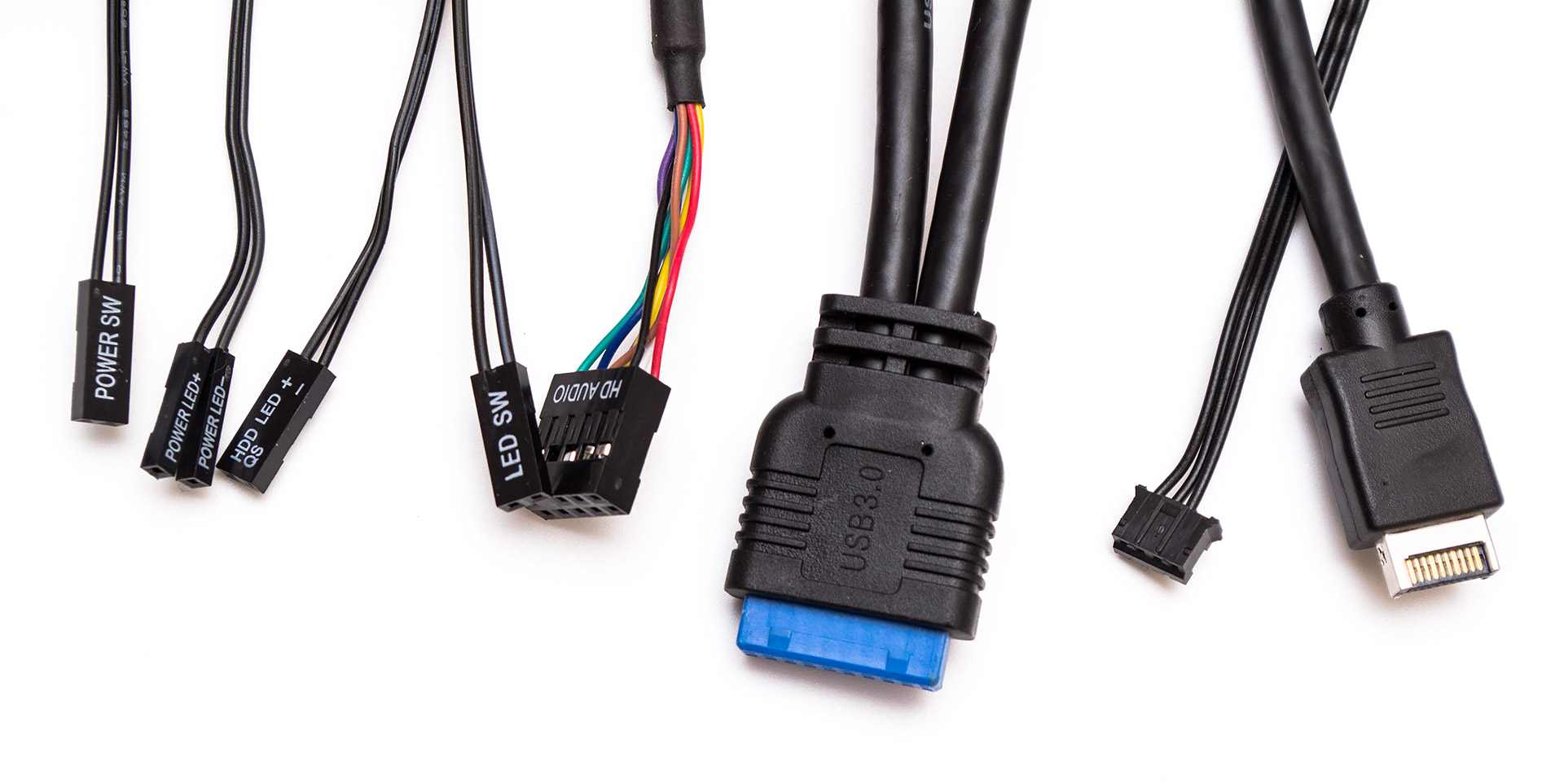

В набор кабелей от корпуса входит: четыре пары проводов от кнопок запуска системы и переключателя подсветки (можно использовать и для клавиши перезагрузки), индикатора питания и активности накопителей, колодка HD Audio, разъем USB 3.0, провода от подсветки передней панели и разъем от USB 3.1 Type-C. Все провода полностью окрашены в черный цвет и имеют достаточную для подключения длину.

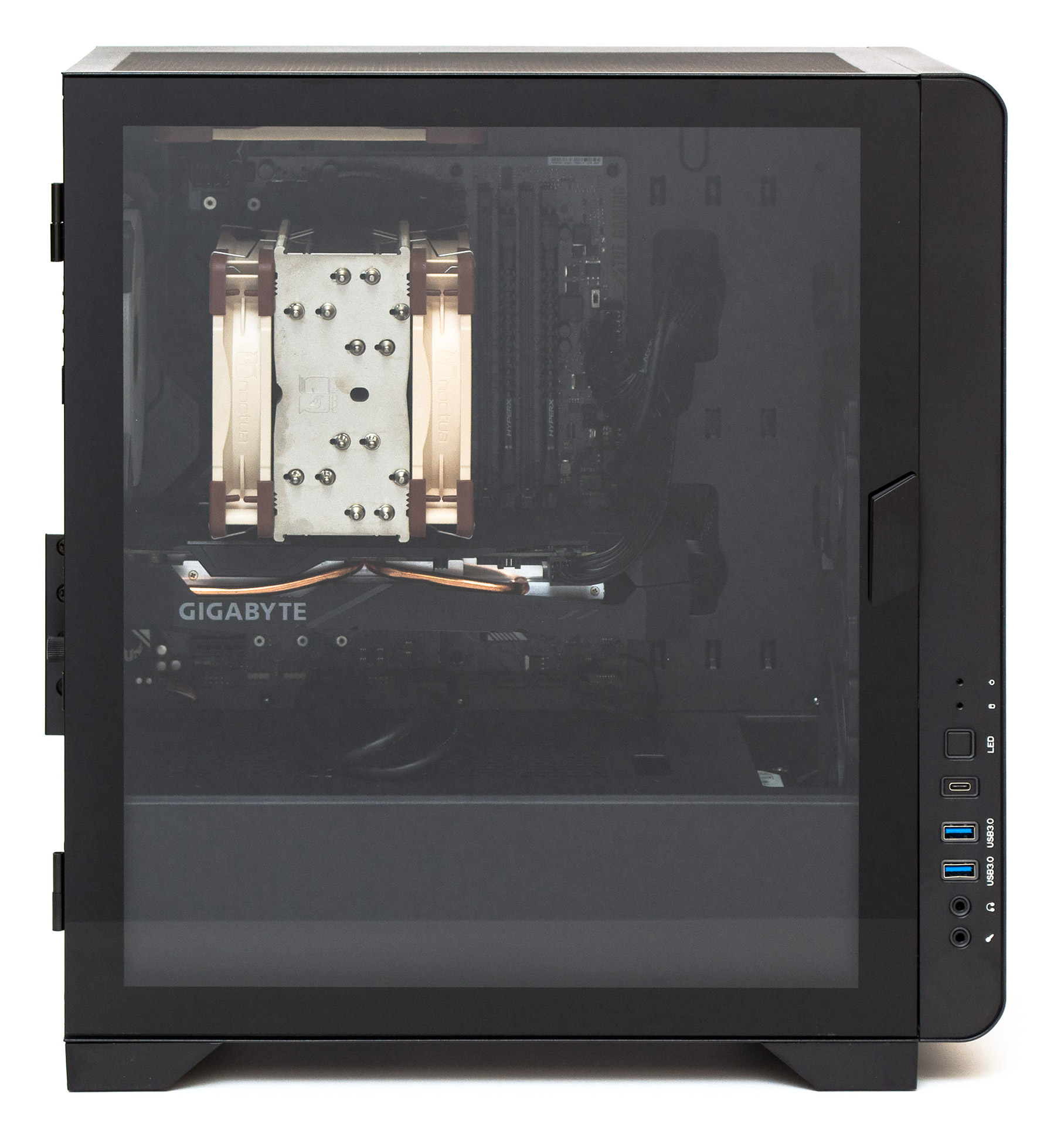

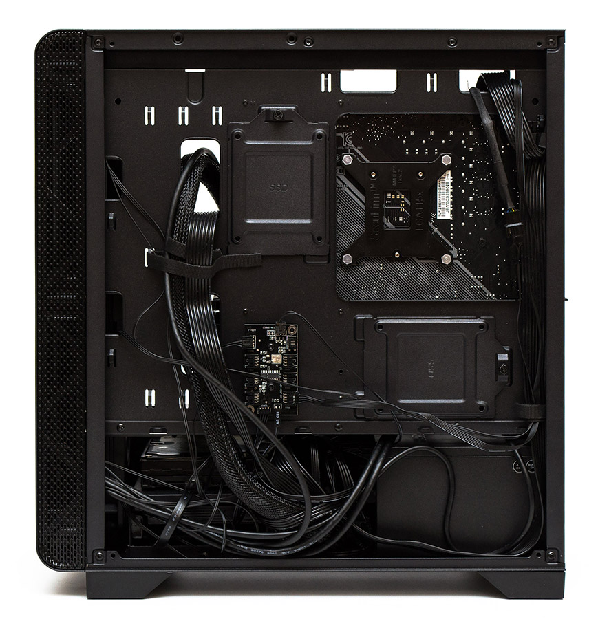

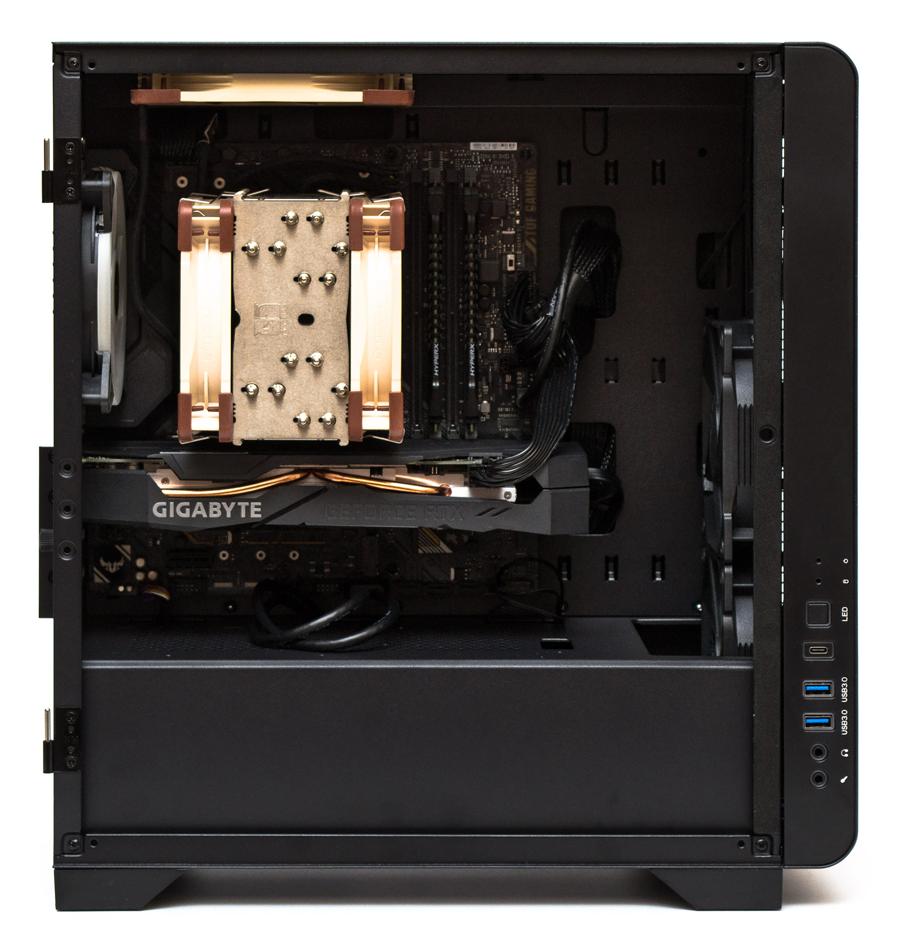

Сборка системы в корпусе Gamdias Mars M2 производится удобно, без затруднений и в произвольной последовательности. Несмотря на небольшой размер шасси, прямой и быстрый доступ есть ко всем компонентам. То же самое можно сказать и про укладку проводов. Места за поддоном много, правая дверца легко закроется и без фигурного раскладывания шнуров по местам.
Gamdias Mars M2
Содержимое системы отлично просматривается через боковое стекло.

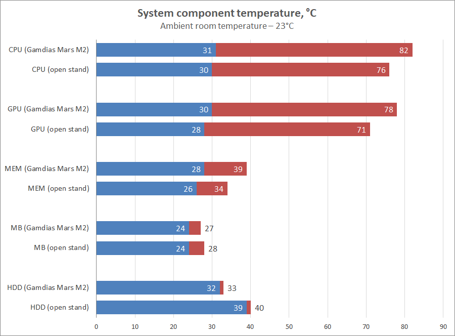

Тепловая нагрузка на процессор и видеокарту создавалась с помощью стресс-теста CPUID powerMAX версии 1.00.1 с использованием AVX-инструкций в течении 10 минут. Нагрузка на жесткий диск производилась программой Crystal Disk Mark 6.0.2 х64. В конце цикла тестирования система работала 10 минут в холостом режиме для определения минимальных тепловых показателей. Температура окружающей среды равнялась 23 градусам Цельсия. Скорости вентиляторов процессорного кулера и видеокарты зафиксированы на максимальных оборотах. Пиковое энергопотребление системы составило 385 ватт. Тестирование проводилось в единственном режиме сравнения с открытым стендом. Спереди было добавлено два 120-мм нагнетательных пропеллера, а сверху на вытяжку установлен 140-мм вентилятор. Все корпусные вентиляторы работали на максимальной скорости.
Результаты тестирования
Gamdias Mars M2
Корпус Gamdias Mars M2 потребует установки нескольких дополнительных вентиляторов в случае сборки системы хотя бы со средним уровнем тепловыделения. В таком варианте к температуре основных компонентов, а именно — процессора, памяти и видеокарты прибавится от пяти до семи градусов относительно открытого стенда. Температура в нижней части шасси останется без изменений, а жесткий диск будет охлаждаться отлично, при условии, что пропеллер будет закреплен ровно напротив него. В целом схема вентиляции этого шасси не идеальная, но вполне достаточная для не очень горячих систем.
