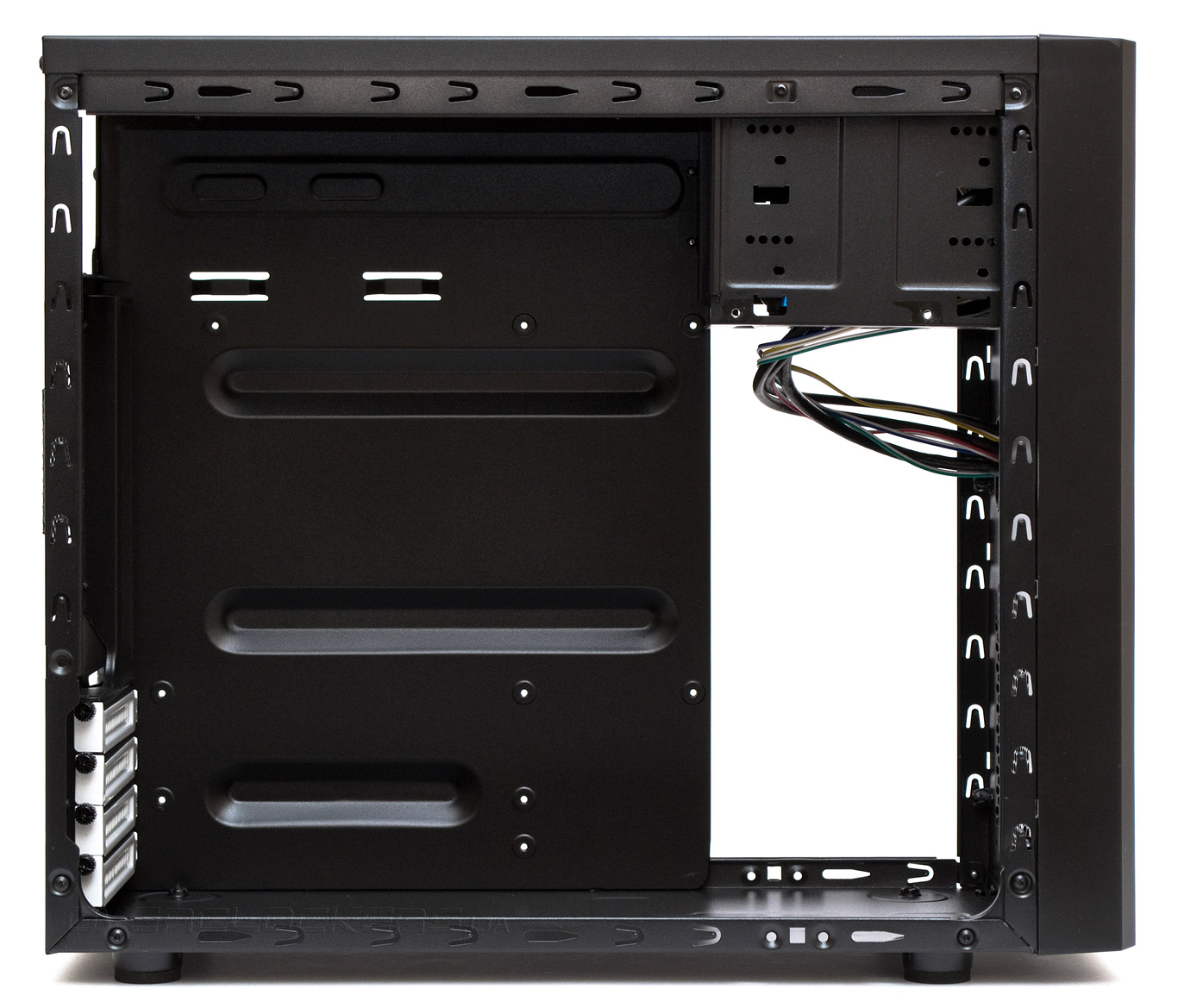

Fractal Design Core 1000 USB 3.0 поддерживает установку материнских плат формата MicroATX и Mini-ITX. Допустимая высота процессорного кулера официально заявлена на отметке 148 мм, но фактически можно ставить башни высотой до 153 мм включительно. При использовании бокового 120-мм вентилятора, предельная высота кулера ограничивается 128 мм. Максимальная длина плат расширения достигает 350 мм (при использовании переднего вентилятора с установкой внутрь — 340 мм), но если на вертикальной планке находится больше одного накопителя, то не получится установить видеоадаптер, длиннее чем 210 мм из-за конфликта по габаритам.

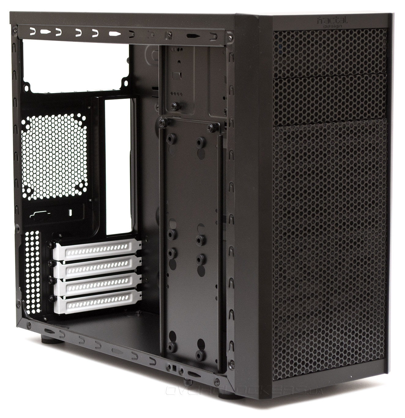

На задней панели есть место для установки 80- или 92-мм вентилятора. Белые заглушки слотов расширения являются съемными и вентилируемыми, удерживаются с помощью винтов с накатанной головкой.

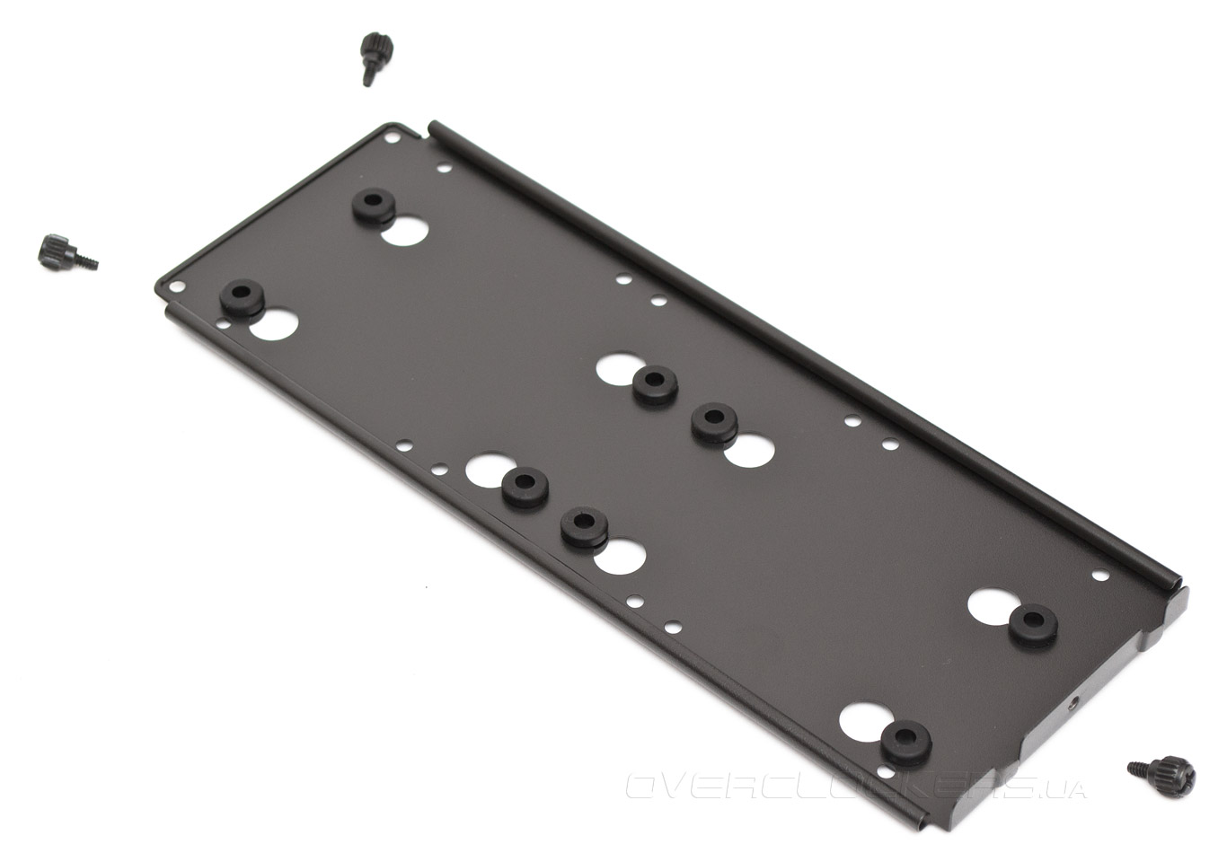

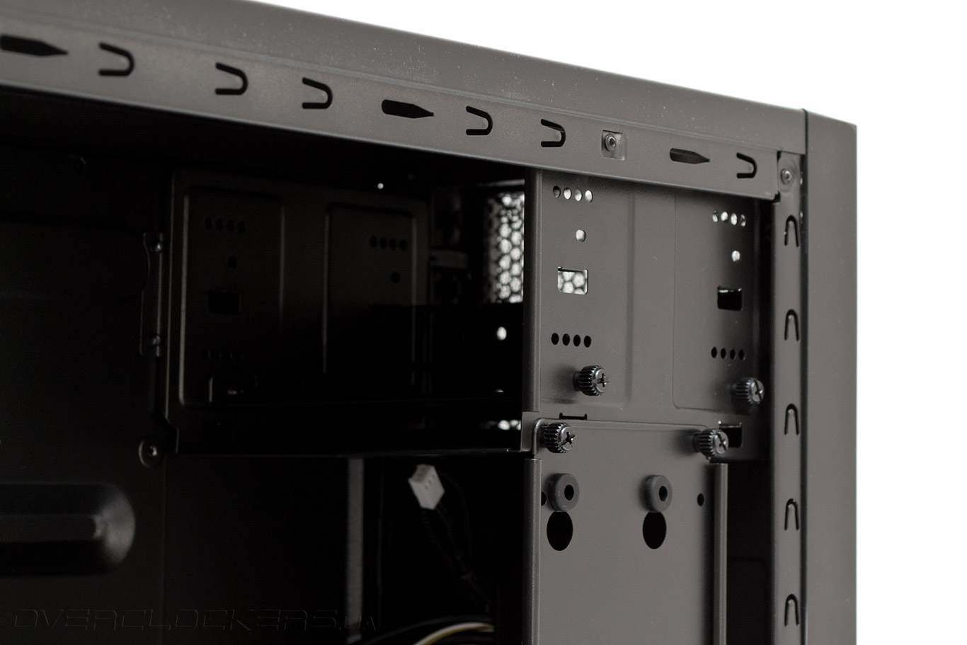

Для накопителей предусмотрена вертикальная крепежная планка. Чтобы ее снять, понадобится выкрутить три винта с накатанной головкой — два на торце отсека 5,25″ и один на дне корпуса с внешней стороны. Сюда можно смонтировать два 3,5″ жестких диска, для которых предустановленны антивибрационные прокладки, или три 2,5″ накопителя. Второй вариант конфигурации: один 3,5″ и один 2,5″. И третий вариант, если установлена видеокарта длиннее чем 210 мм: всего один диск формата 2,5″ или 3,5″.

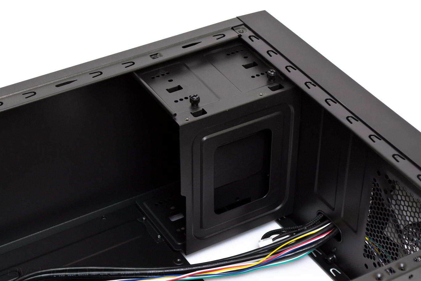

В корпусе есть два отсека для устройств формата 5,25″, один из которых можно превратить во внешний или внутренний 3,5″ отсек, использовав комплектный переходник и дополнительную заглушку.
В нижней части отсека 5,25″ есть вырез, который можно использовать для протяжки и укладки проводов, если отсек свободен.

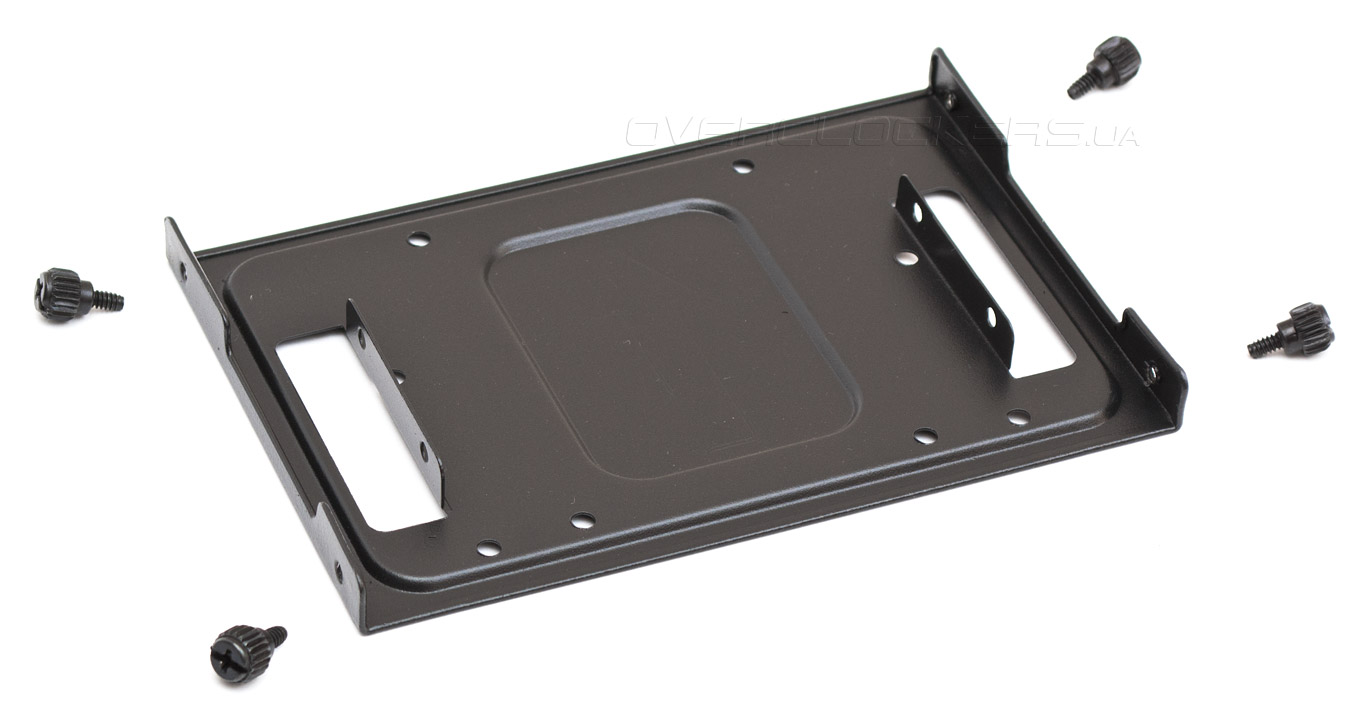

Многоцелевой переходник для отсека 5,25″ удерживается четырьмя винтами с накатанной головкой. Его можно использовать для монтажа внешнего 3,5″ устройства или применить в качестве крепления для еще одного 3,5″ или 2,5″ накопителя.

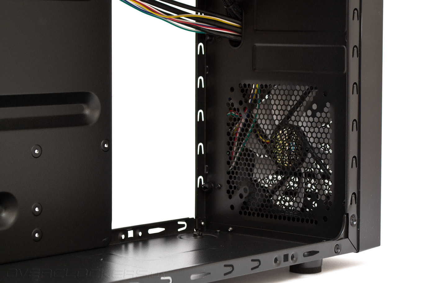

Непосредственно на металлической части передней панели корпуса есть посадочные места для одного 80-, 92- или 120-мм вентилятора.
Снятие стойки накопителей позволяет воочию убедиться, что в этот маленький корпус поместится фактически любой одиночный видеоадаптер. Ставить два в режиме NVIDIA SLI или AMD CrossFireX не рекомендуется, чтобы избежать их перегрева. Кроме того, отсутствие данной стойки сильно облегчает процесс сборки системы.

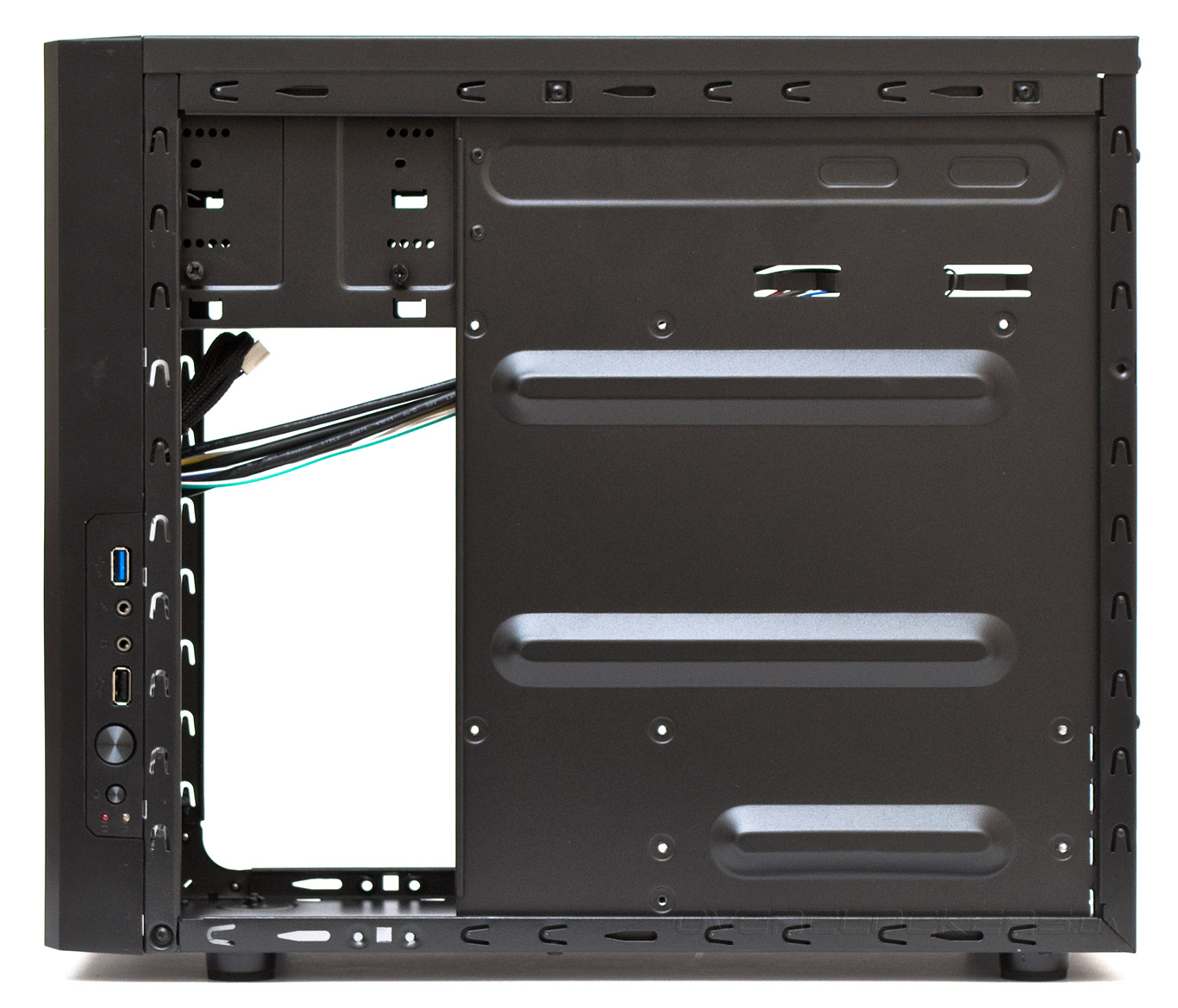

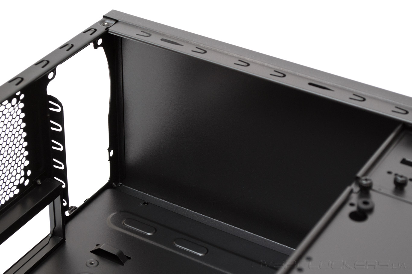

Поддон в Core 1000 USB 3.0 цельный. Выреза для усилительной пластины нет и расположить здесь лишние провода не получится.

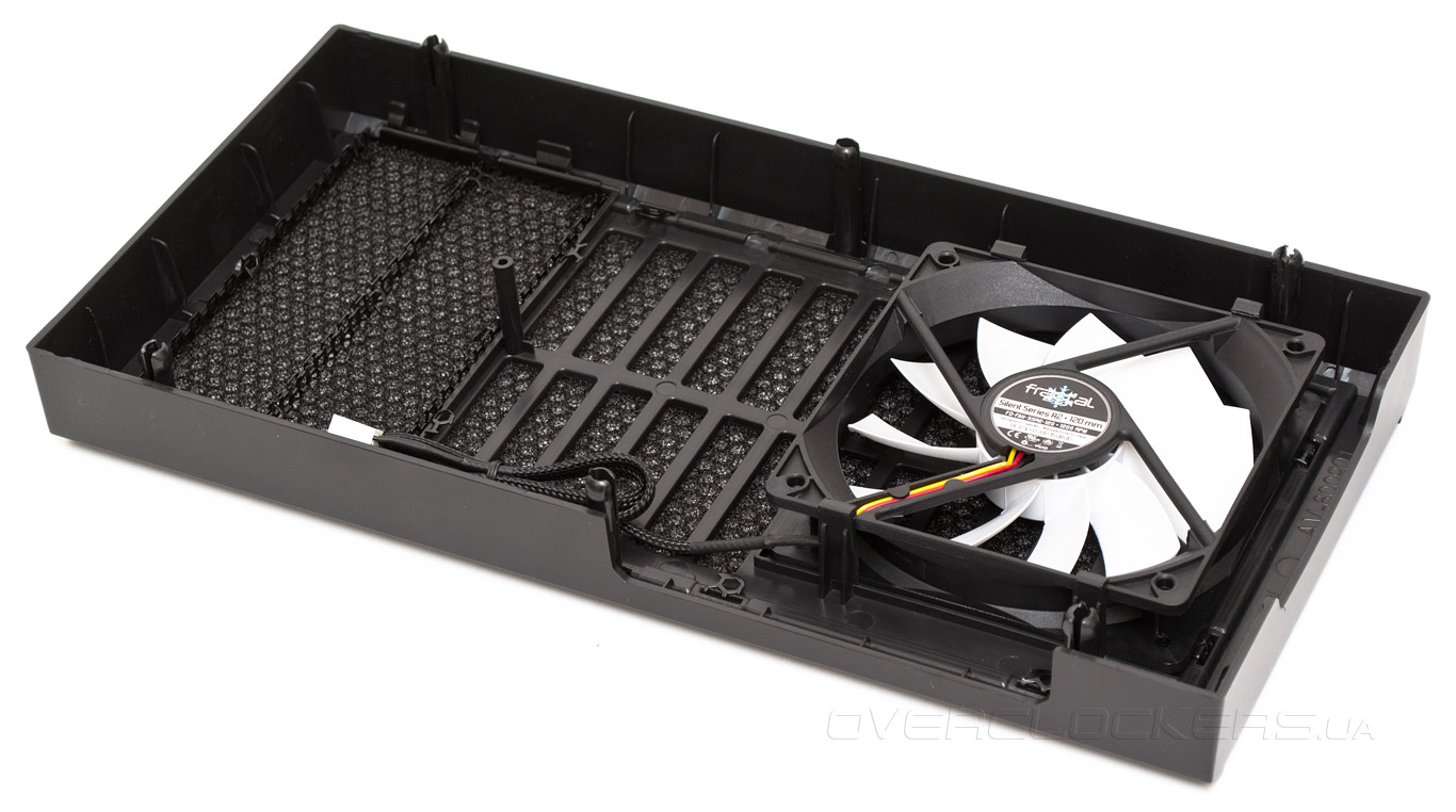

Фронтальная панель держится на шести пластиковых «тюльпанах» и легко снимается, достаточно потянуть на себя за вырез снизу. Изнутри она проложена тонким слоем поролона, выполняющим функцию пылевого фильтра. Прямо к клипсам передней панели прищелкнут предустановленный 120-мм вентилятор, который относится к серии Fractal Design Silent Series R2 и имеет тихий гидродинамический подшипник. Длина шнура в оплетке равна 500 мм, подключение трехконтактное. Максимальная скорость 1200 об/мин с уровнем шума 47 дБ (А). При 7 В скорость составит 800 об/мин и тихие 39 дБ (А), а на 5 В получим 600 об/мин и бесшумные 35 дБ (А). Вблизи различимо потрескивание со стороны подшипника, хотя в целом вентилятор работает достаточно тихо.

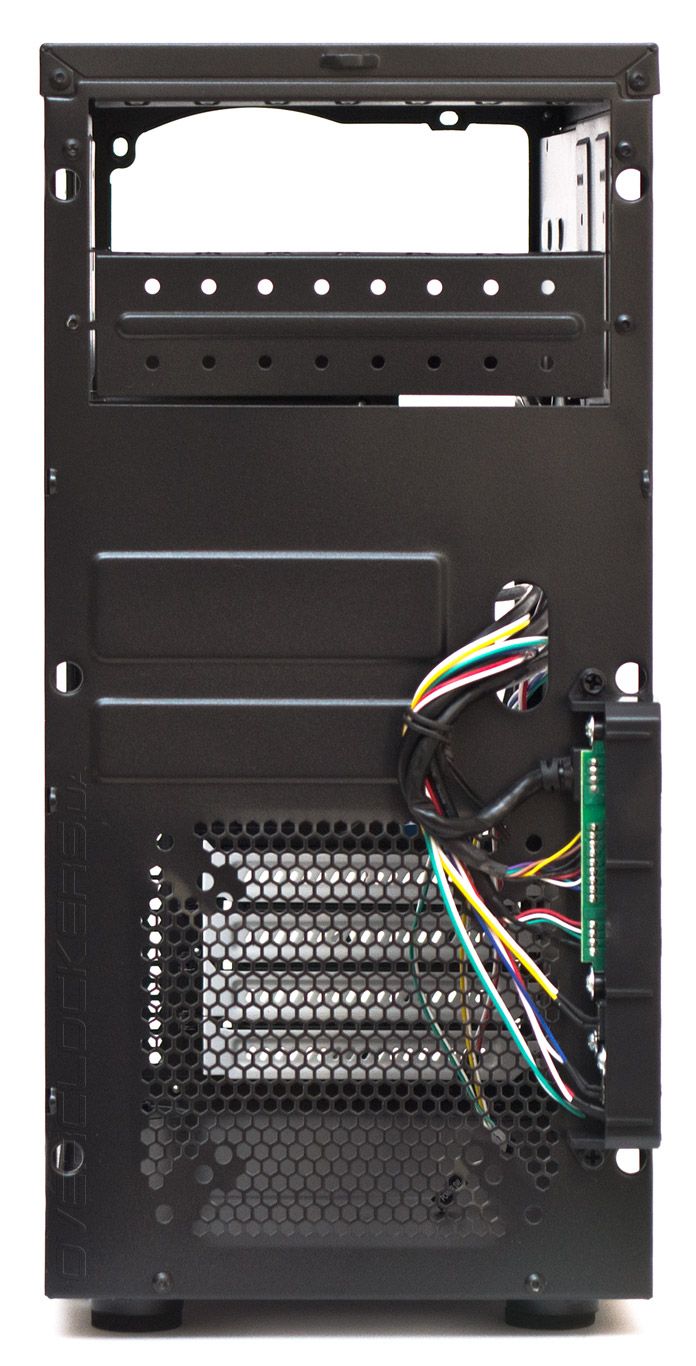

Так выглядит металлическая часть передней панели. Как видим, именно к ней прикреплены на пластиковой планке все кабеля и внешние порты. Отдельно стоит отметить, что очень тонкий и гибкий металл в верхней части может стать источником паразитного шума.

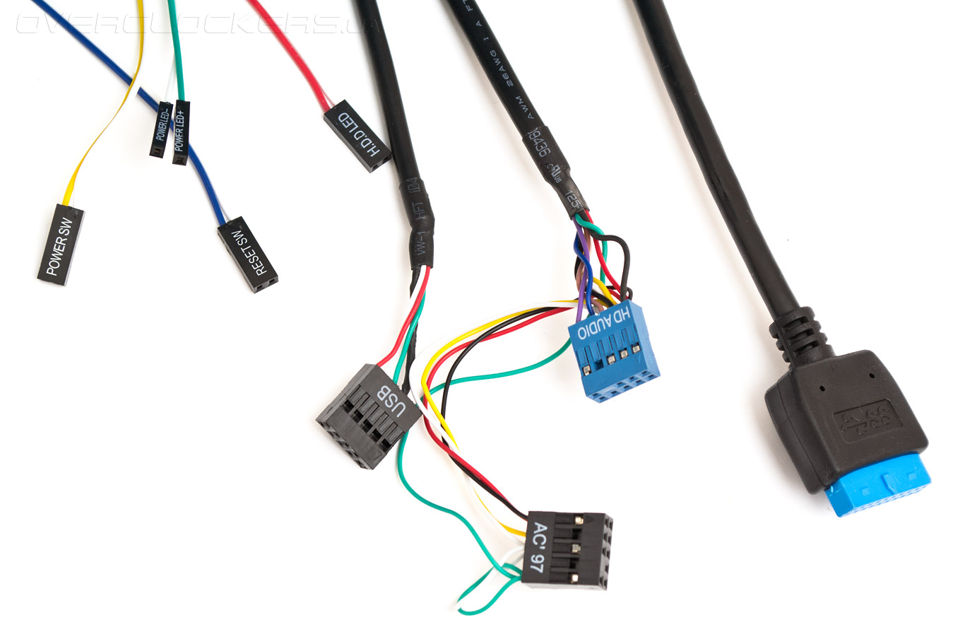

Набор кабелей включает в себя четыре провода от клавиш перезагрузки и запуска ПК, индикатора питания и светодиода активности накопителей, колодку USB 2.0, кабель HD Audio с переходником на устаревший AC'97 и колодку внутреннего подключения USB 3.0. Длина всех шнуров достаточная.

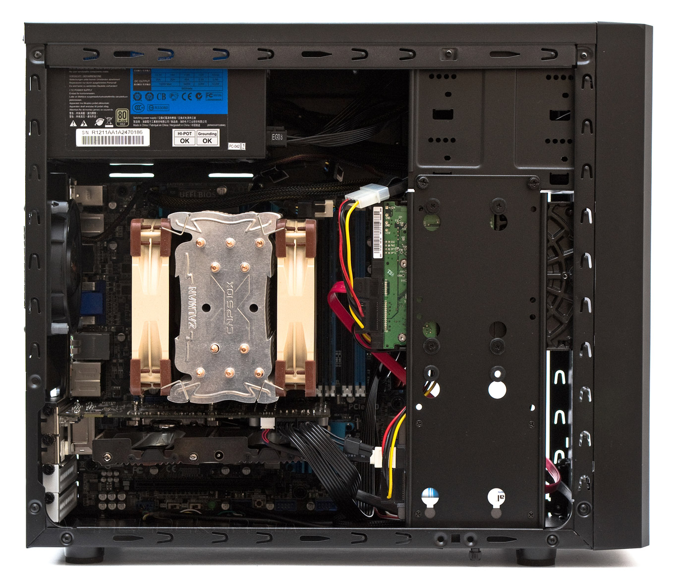

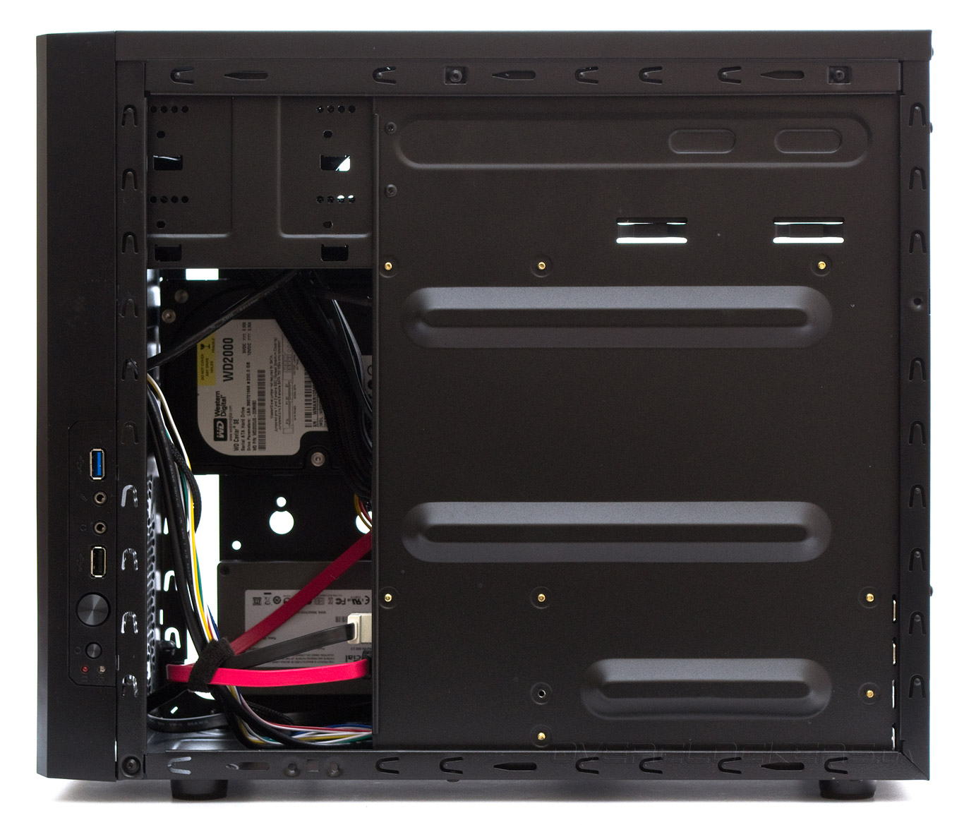

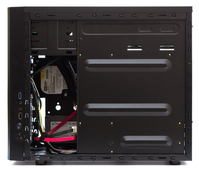

Сборка системы в Core 1000 USB 3.0 проходит довольно обыденно. В первую очередь устанавливается блок питания, затем материнская плата и дополнительные вентиляторы, подключаются все необходимые провода. Потом монтируем видеокарту и в последнюю очередь — стойку жестких дисков. Из возможных проблем: для установки полноформатной материнской платы MicroATX в корпусе не очень много места, поэтому следует действовать осторожно и не применять силу, если что-то не получается. Возможности укладки проводов тоже не самые широкие, нет даже проушин для кабельных стяжек. Но если нижний отсек 5,25″ пустует, все лишние кабеля можно аккуратно пропустить через него. Порадовало и то, что в данный корпус в упор поместился стендовый Zalman CNPS10X Performa высотой 152 мм. Но нужно помнить, что большинство подобных башенных кулеров имеют высоту от 160 мм, поэтому рассчитывать, что они сюда войдут не стоит. Третий не очень приятный момент: индикаторы работы ПК (синего цвета) и активности накопителей (красного цвета) светятся слишком ярко и, наверное, вызовут у будущих владельцев острое желание заклеить их чем-то полупрозрачным.

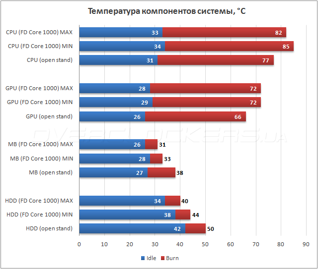

Методика тестирования
Тепловая нагрузка создавалась с помощью одновременной работы стресс-тестов LinX 0.6.4 с 2048 МБ выделенной памяти и MSI Combustor 2.5 на протяжении 10 минут после стабилизации температуры. Нагрузка на жесткий диск производилась программой Crystal Disk Mark 3.0.1 х64. В конце цикла тестирования система работала 10 минут в холостом режиме для определения минимальных тепловых показателей. Температура окружающей среды равнялась 24 градусам Цельсия. Скорости вентиляторов процессорного кулера и видеокарты зафиксированы на максимальных оборотах. Пиковое энергопотребление системы составило 424 ватта. Тестирование проводилось в двух режимах:
- Max: Передний предустановленный на вдув 120-мм вентилятор и задний дополнительный 92-мм вентилятор, установленный на вытяжку, работали на максимальных скоростях — 1200 и 1800 об/мин соответственно.
- Min: Передний предустановленный на вдув 120-мм вентилятор и задний дополнительный 92-мм вентилятор, установленный на вытяжку, выставлены на скорости, при которых сохраняют относительную тишину — 700 и 1200 об/мин соответственно.
Результаты тестирования
Fractal Design Core 1000 USB 3.0 ожидаемо обходит открытый стенд по температурам материнской платы и жесткого диска, но заметно уступает ему в охлаждении процессора (от пяти до восьми градусов) и видеокарты (шесть градусов) в зависимости от режима работы корпусных вентиляторов. Стоит учитывать и то, что в результаты тестирования могла закрасться погрешность от работы вентилятора блока питания, обороты которого регулируются автоматически, в зависимости от температуры. Тем не менее, общая картина от этого не меняется: корпус способен справится с охлаждением игровой системы, хотя и не самым лучшим образом, но без критичного перегрева.
