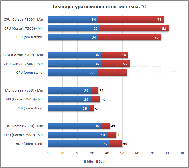

Методика тестирования
Тепловая нагрузка создавалась с помощью одновременной работы стресс-тестов LinX 0.6.4 с 2048 МБ выделенной памяти и MSI Combustor 2.5 на протяжении 10 минут после стабилизации температуры. Нагрузка на жесткий диск производилась программой Crystal Disk Mark 3.0.1 х64. В конце цикла тестирования система работала 10 минут в холостом режиме для определения минимальных тепловых показателей. Температура окружающей среды равнялась 24 градусам Цельсия. Скорости вентиляторов процессорного кулера и видеокарты зафиксированы на максимальных оборотах. Пиковое энергопотребление системы составило 321 ватт. Тестирование проводилось в двух режимах:
  • Max — три предустановленных 140-мм вентилятора (два спереди на вдув и один сзади на выдув) выставлены на максимальную скорость в 1200 об/мин;
  • Min — три предустановленных 140-мм вентилятора (два спереди на вдув и один сзади на выдув) выставлены на скорость 700 об/мин, при которой они сохраняют относительную тишину.
Результаты тестирования
Тестирование Corsair Obsidian 750D
С помощью трех предустановленных стоковых вентиляторов, выставленных на скорость 1200 об/мин, Corsair Obsidian 750D показал вполне стандартные результаты для закрытого корпуса, уступив открытому стенду всего пару градусов по температурам процессора, видеокарты и материнской платы. Температура жесткого диска как всегда оказалась ниже в корпусе под обдувом, чем вне него. Снижение скорости вентиляторов до 700 об/мин больше всего отразилось на температуре процессора, поскольку он находится сверху, в зоне скопления горячего воздуха. Установка пары дополнительных пропеллеров легко выровняет ситуацию с застоем воздуха в верхней части шасси. В целом систему охлаждения корпуса можно считать хорошей и полностью пригодной для сборки производительной системы с несколькими видеоадаптерами и водяным охлаждением.
