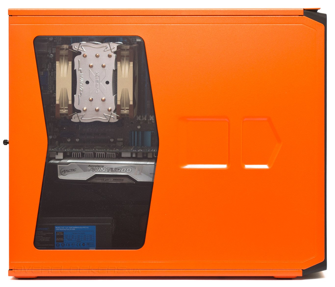

Левая боковая дверца имеет стреловидное акриловое окно. Она удерживается всего одним винтом с накатанной головкой, а «ручки», облегчающие снятие, находятся в передней части. Почему там? Все очень просто — боковые панели для демонтажа сдвигаются не назад, а вперед, после чего извлекаются из пазов по направлению в бок. Такой вариант открывания встречается мне впервые. Схема довольно интересная, ведь дверца дополнительно придерживает переднюю панель и делает всю конструкцию корпуса более жесткой.
Металл боковых панелей на проверку оказался очень тонким. Не спасают ситуацию ни ребра жесткости, ни завальцованные края. Чтобы избежать трещин на стекле советую не подвергать дверцу поперечным нагрузкам и вообще обращаться с ней осторожно.

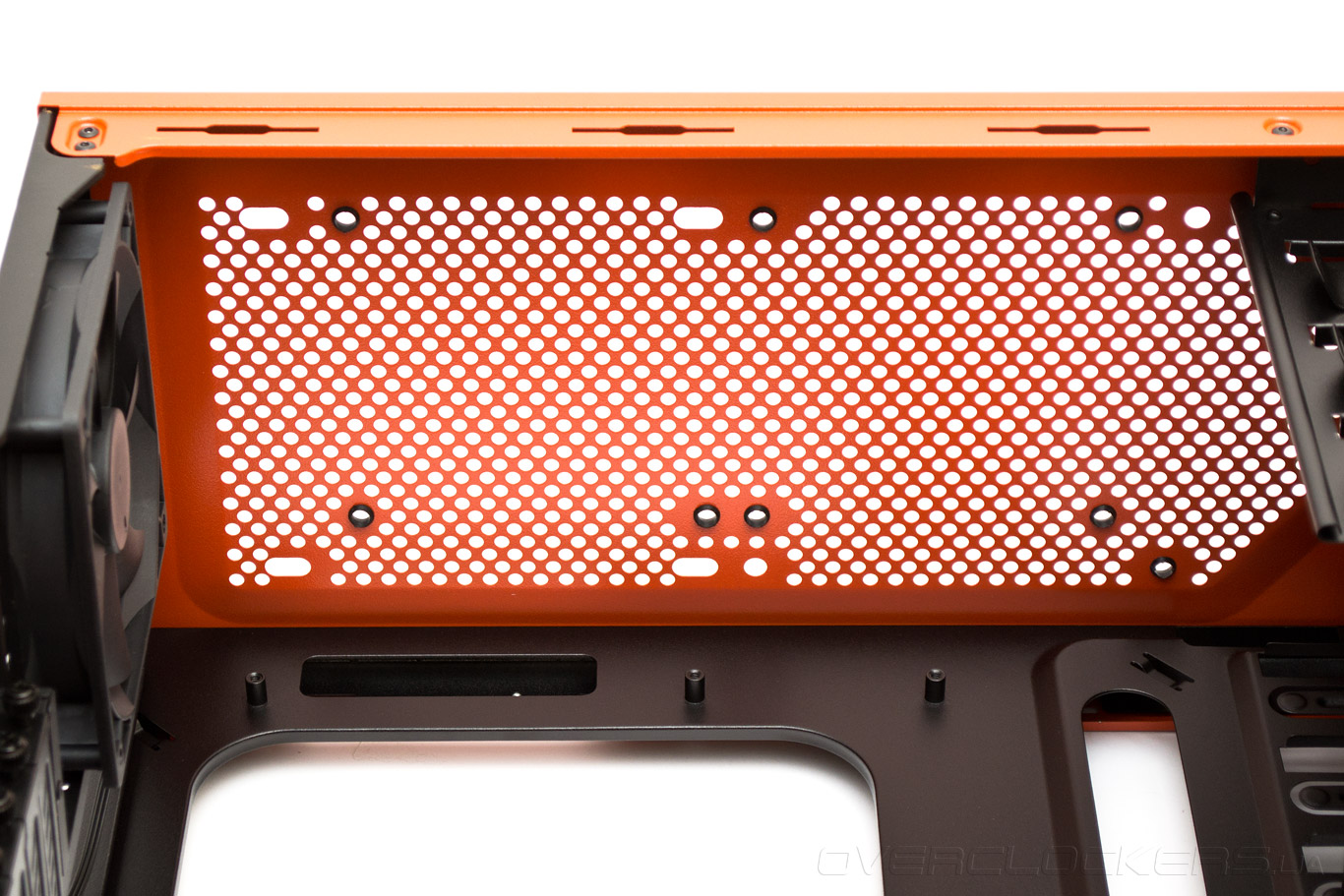

На верхней панели находим массовую перфорацию в виде круглых отверстий, занимающих 85% ее площади. На этой решетке есть два варианта посадочных отверстий под вентиляторы, снабженные резиновыми демпферами. Первый вариант подходит для двух 140-мм моделей, причем отверстия в задней части сделаны продолговатыми, что позволяет разместить их как вплотную, так и со сдвигом в 8 мм. Именно данный сдвиг делает 280-мм системы СВО производства Corsair непригодными для установки в штатные отверстия корпусов большинства других брендов. Второй вариант посадочных отверстий для двух 120-мм вентиляторов, расположенных рядом, смещен по направлению к левой дверце. Это позволяет устанавливать крупные по толщине 240-мм радиаторы СВО без опасений о конфликте с материнской платой.

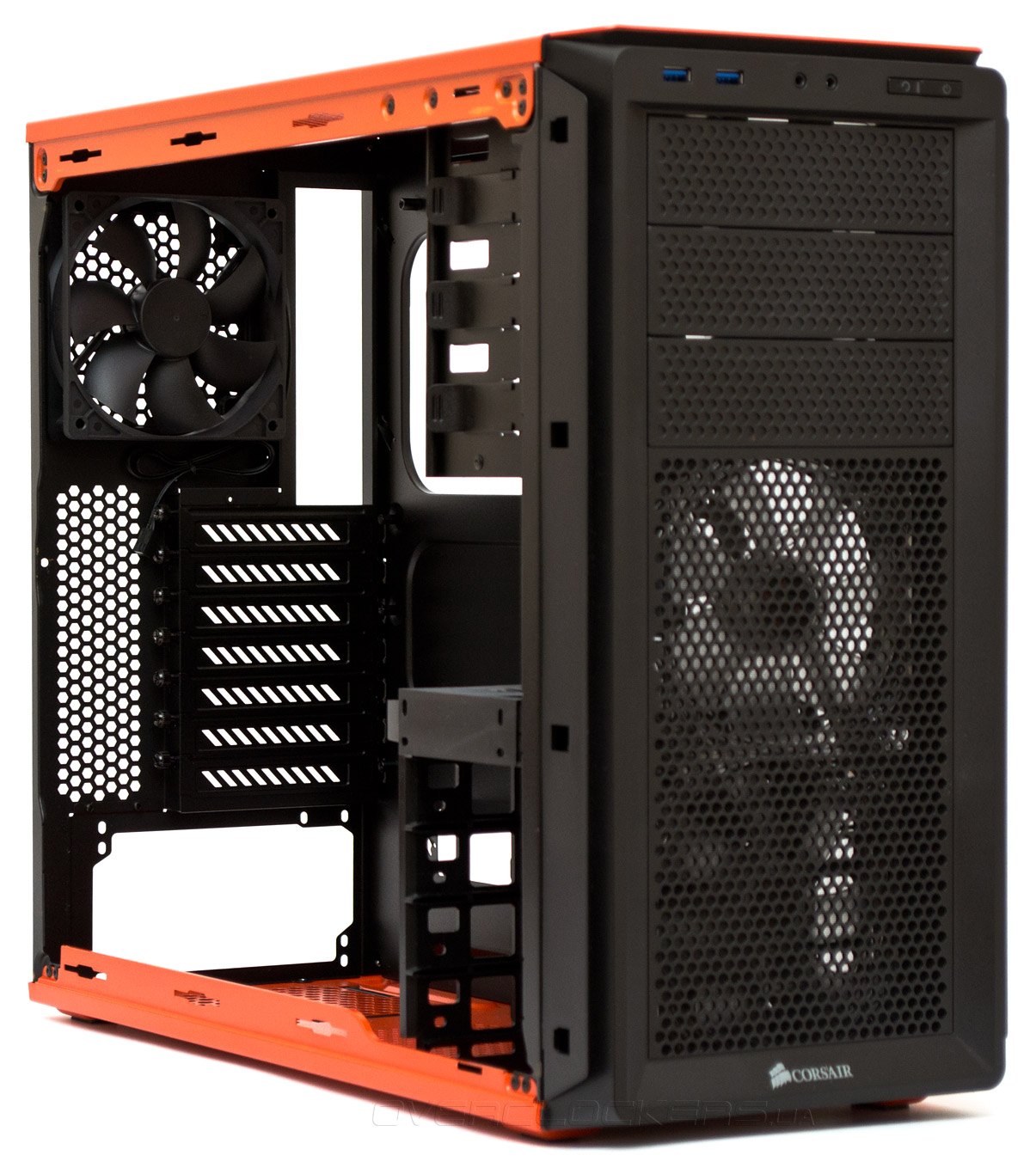

Расположение элементов задней панели стандартное для корпусов формата АТХ. В верхнем правом углу, за решеткой, предустановлен на выдув 120-мм вентилятор, ниже находятся семь слотов расширения PCI и дополнительные вентиляционные отверстия.

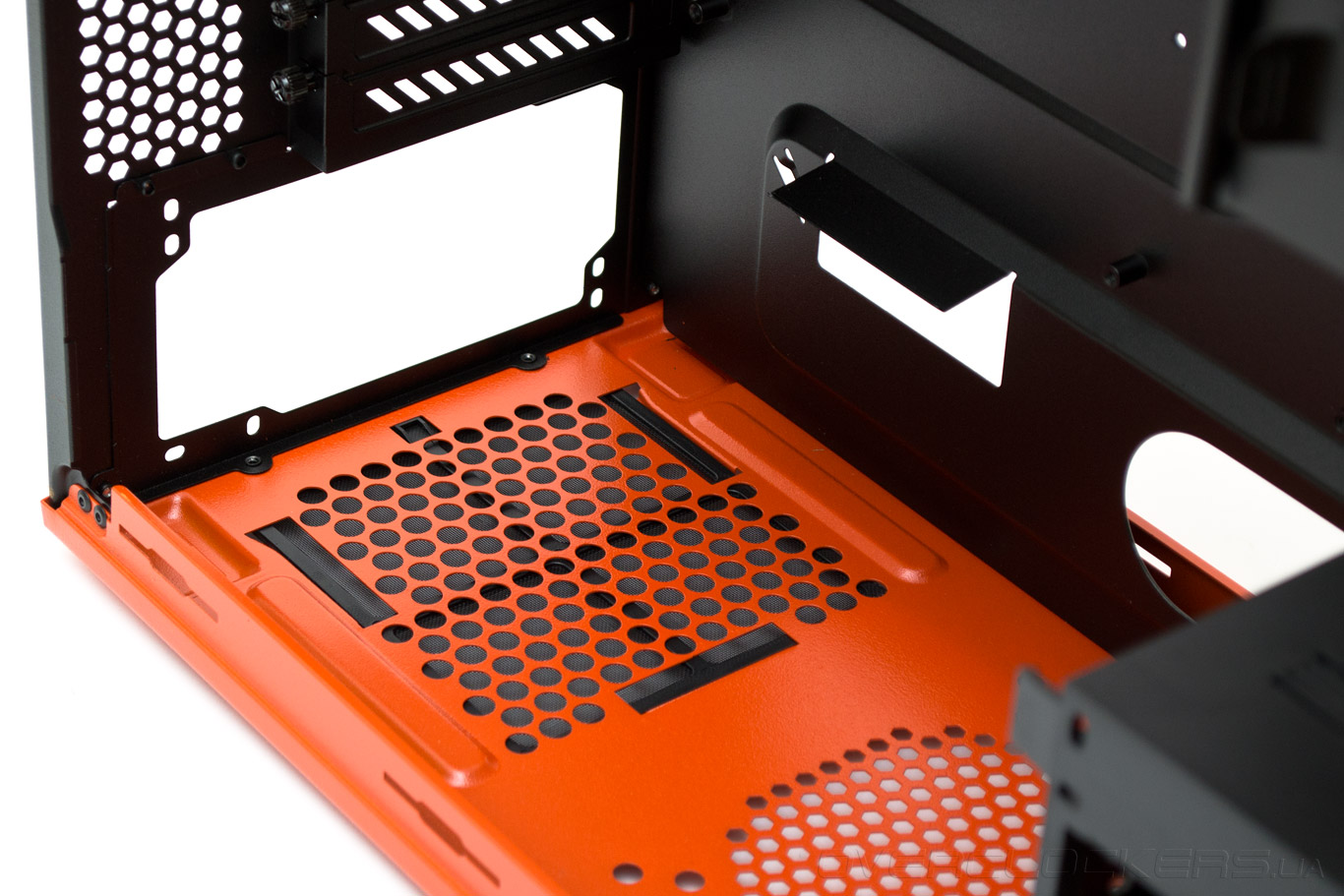

Блок питания можно ориентировать вентилятором вверх или вниз, а от попадания пыли он защищен хорошим съемным фильтром. Шасси потребуется приподнять, чтобы извлечь рамку фильтра, который не получится достать иначе из-за низкой посадки корпуса.
На нижней панели корпуса обнаружилась еще одна перфорация посередине, за которой можно установить один 120- или 140-мм вентилятор для обдува видеоадаптера. К сожалению, пылевого фильтра для данной решетки не предусмотрено.

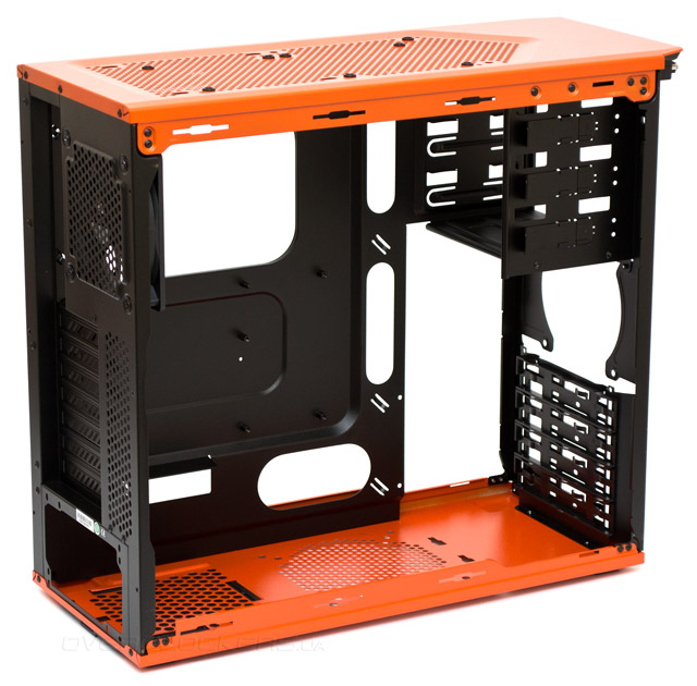

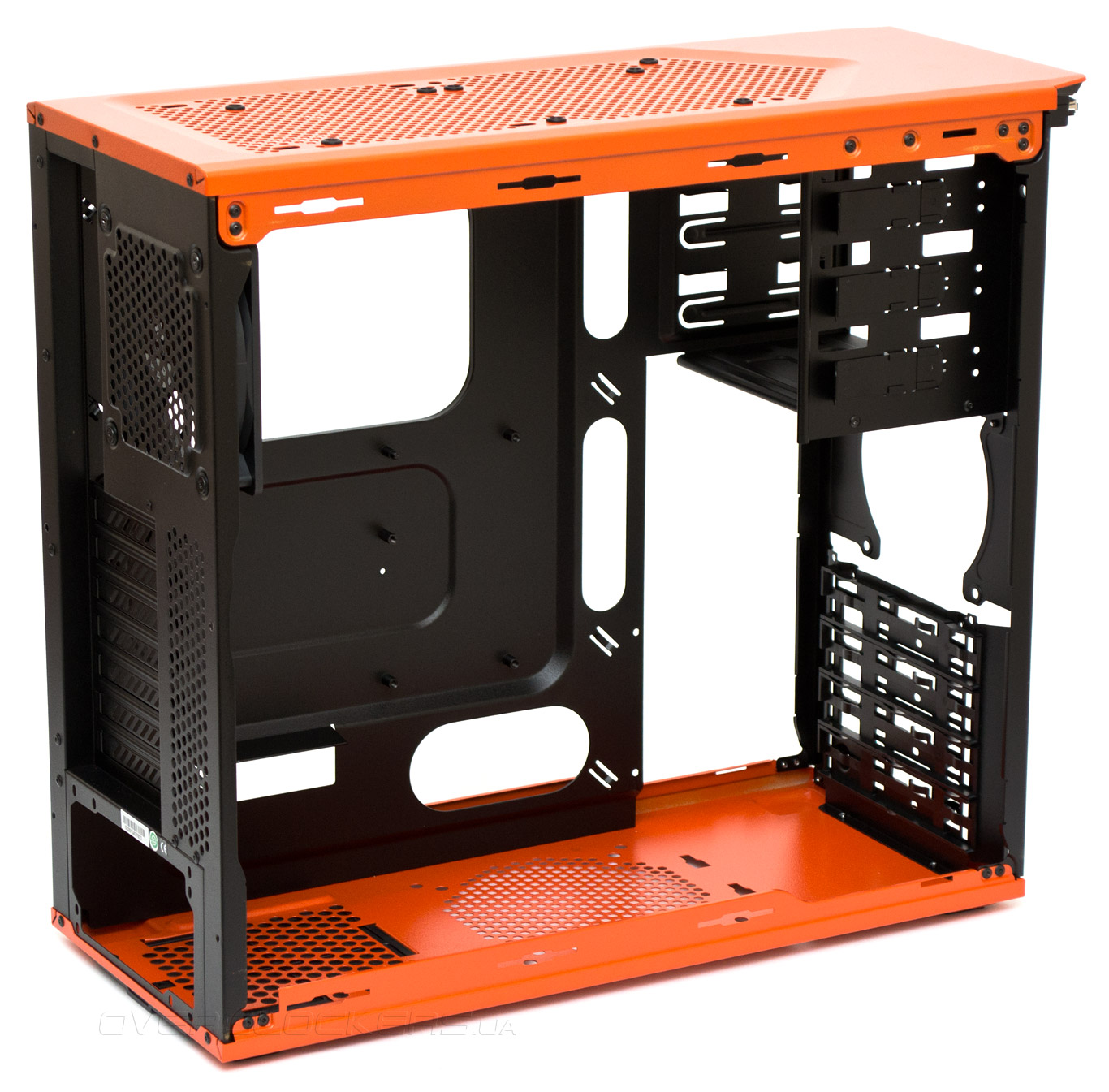

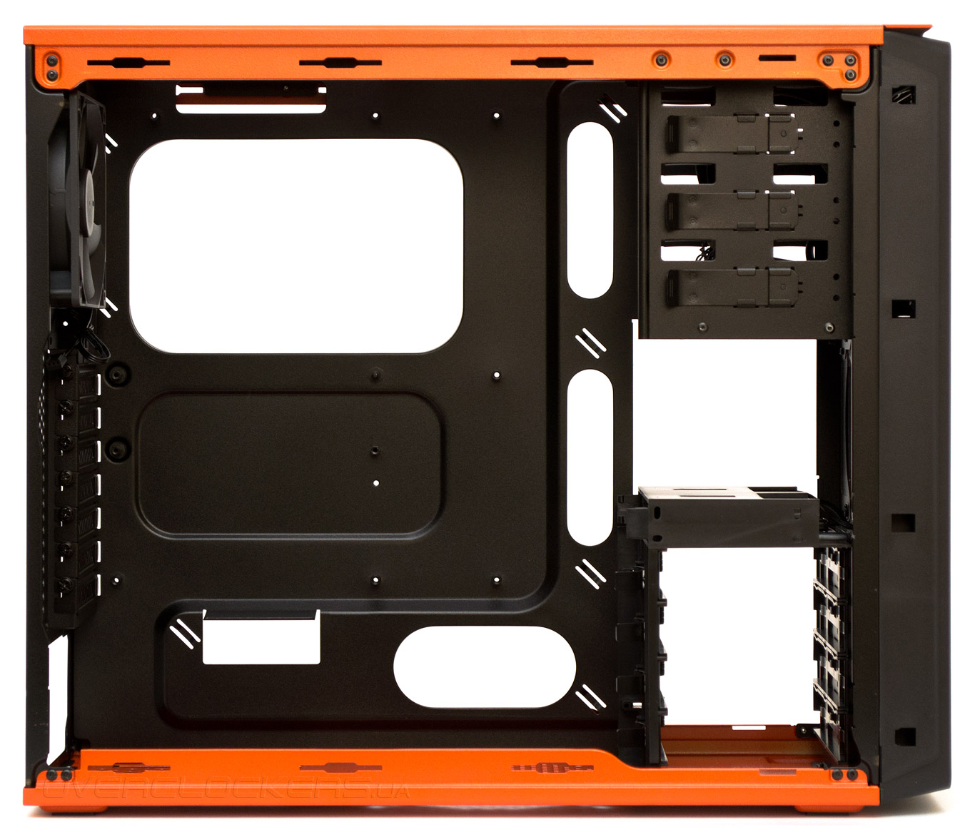

Corsair Graphite 230T поддерживает установку материнских плат формата ATX, MicroATX и Mini-ITX. Все стойки предварительно вкручены в поддон или приварены к нему, а средняя стойка не имеет нарезки для винта и является центрирующей, предназначенной для облегчения монтажа платы. Допустимая высота процессорного кулера, по моим замерам, составляет 167 мм. В версии корпуса без окна поместится охладитель высотой до 172 мм. Возможная длина плат расширения напротив слотов с первого по третий составляет 440 мм. Напротив слотов с четвертого по седьмой, вместе с корзиной для накопителей, есть 300 мм пространства. Если корзину демонтировать, освободится 425 мм.
Расстояние между верхней панелью и кромкой материнской платы составляет 30 мм. Слева в поддоне проделан вырез для укладки кабеля питания процессора. 140-мм вентиляторы при установке на верхнюю панель пересекают плоскость материнской платы, а 120-мм пропеллеры — нет, что говорит о возможности монтажа сюда 240-мм радиатора СВО большой толщины.

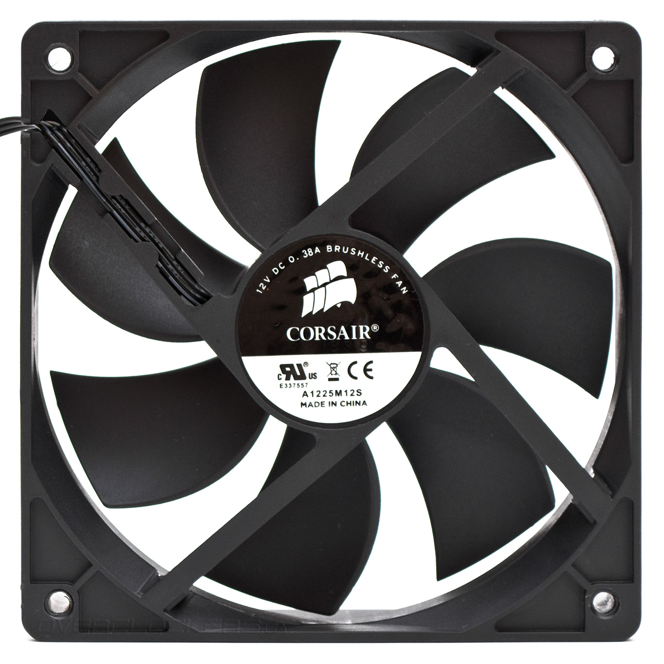

На задней панели предустановлен на выдув 120-мм вентилятор черного цвета. Семь слотов расширения закрыты вентилируемыми заглушками, которые удерживаются винтами с накатанной головкой.

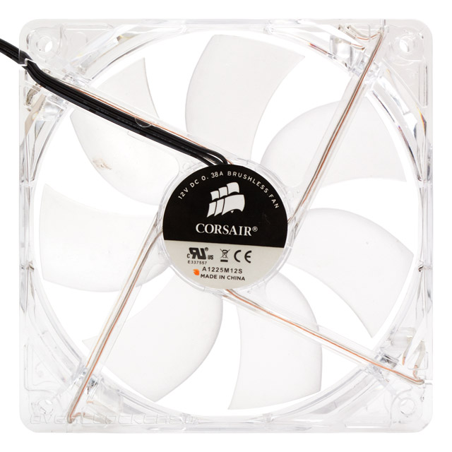

Первый из трех предустановленных вентиляторов имеет максимальную скорость вращения 1200 об/мин. Крыльчатка стартует при 400 об/мин и 4 В. Различимым на слух пропеллер становится при 800 об/мин и 7 В, затем, вплоть до предельных оборотов, его слышно, но уровень шума в целом находится ниже среднего. Единственный недостаток — в районе его подшипника скольжения слышно равномерное тарахтение, и, вероятно, это призвук электроники. Длина черного шнура без оплетки — 500 мм, подключение трехконтактное. Маркировка и электрические характеристики видны на фотографии.
Посадочное место блока питания не имеет какой-либо виброизоляции.

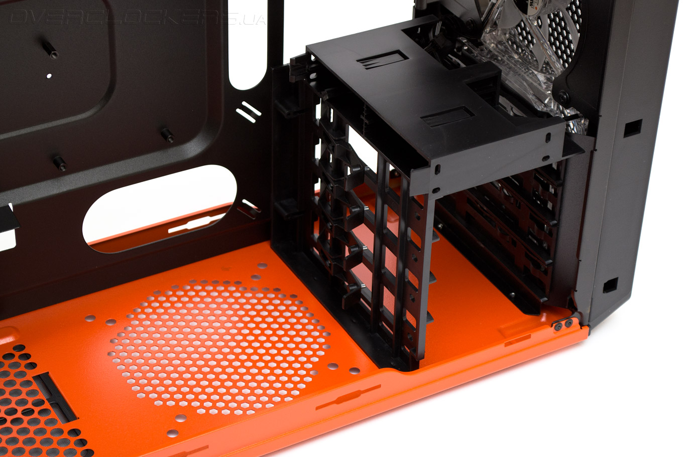

Посередине днища корпуса удачно расположено посадочное место для одного 120- или 140-мм вентилятора. При смонтированном 140-мм пропеллере, допустимая длина блока питания составит 180 мм, а если БП имеет модульные разъемы, лучше будет ограничиться 160-мм моделью. Пластиковая корзина для накопителей традиционно находится в передней части корпуса.

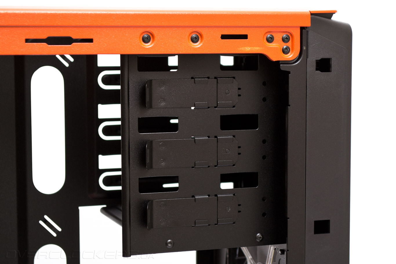

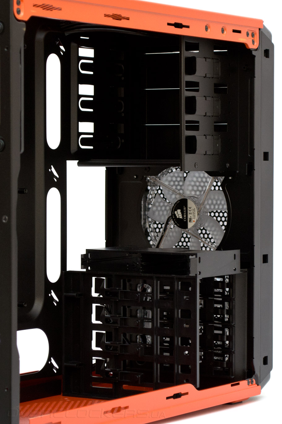

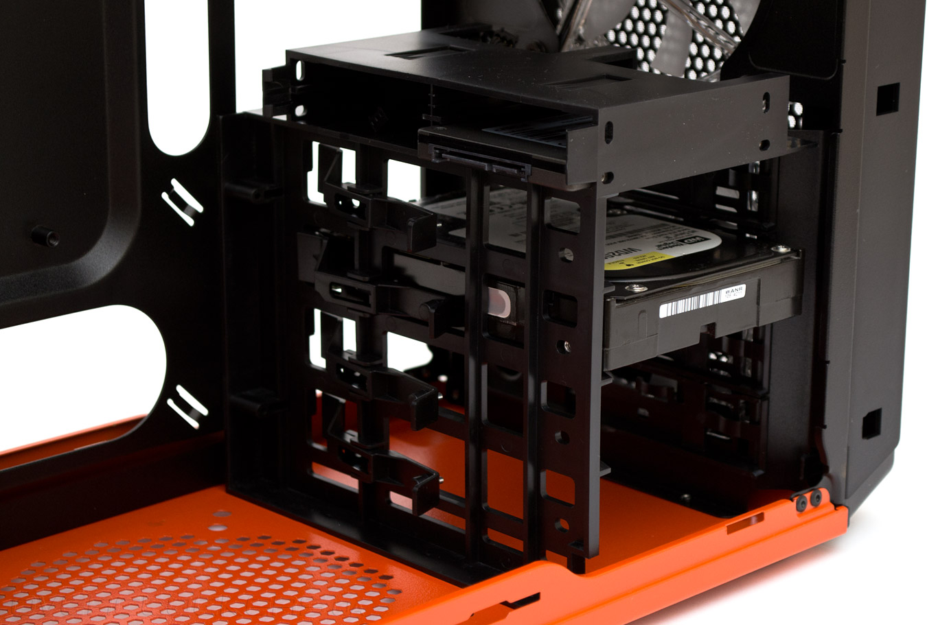

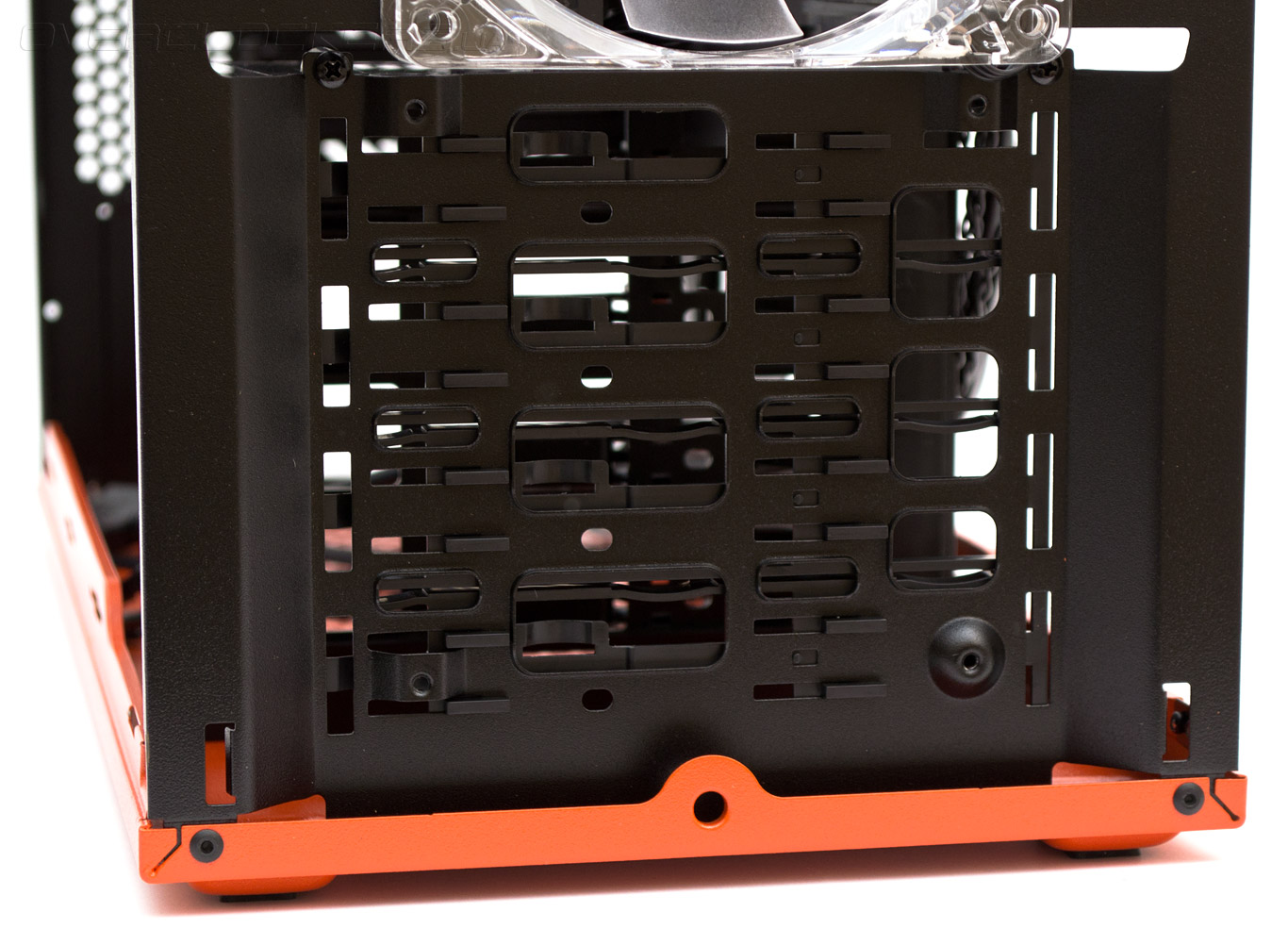

Нижняя корзина принимает до четырех 3,5″ жестких дисков. Инструменты или салазки для установки накопителей не требуются, достаточно просто задвинуть их до упора, разъемами по направлению к поддону. Там диски зафиксируются с помощью специальной защелки. Над поперечной корзиной есть продольный лоток для четырех 2,5″ твердотельных накопителей. Их тоже достаточно просто задвинуть до щелчка. Однако пластиковая клипса, которая придерживает устройства SSD не прослужит долго. Все накопители можно дополнительно зафиксировать винтами.
Средней корзины для накопителей нет — оставлено место для длинных видеоадаптеров напротив слотов PCI с первого по третий. Воздух от переднего вентилятора беспрепятственно попадает внутрь.

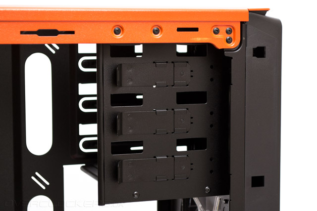

Под устройства 5,25″ зарезервировано три посадочных места. В качестве быстрого фиксатора выступает упругая металлическая планка со штырьками. Данный вариант крепления подойдет только к стандартным оптическим приводам, для остальных случаев в комплекте есть обычные винты.

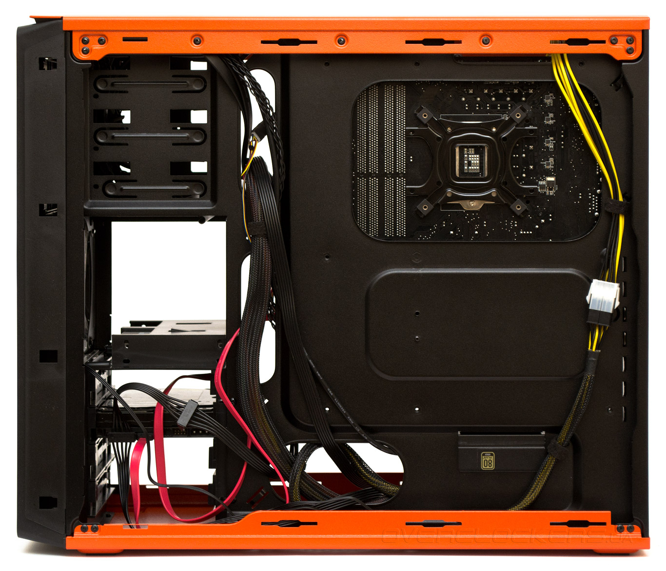

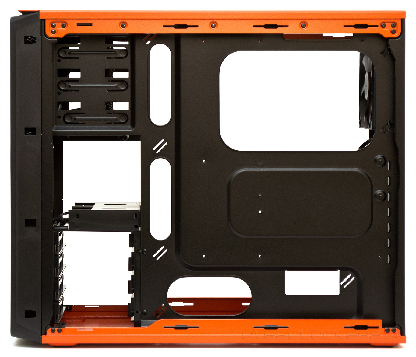

В поддоне корпуса есть огромное отверстие для установки усилительной пластины кулера и три овальных выреза поменьше для скрытой укладки кабелей. Проушин под кабельные стяжки насчитывается семь штук и расположены они в нужных местах. Поскольку поддон материнской платы слегка утоплен относительно корзин, между ним и боковой стенкой остается от 16 до 21 мм для укладки проводов в самом узком и самом широком местах соответственно.

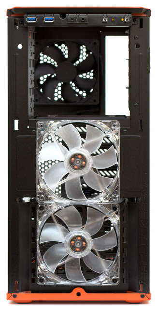

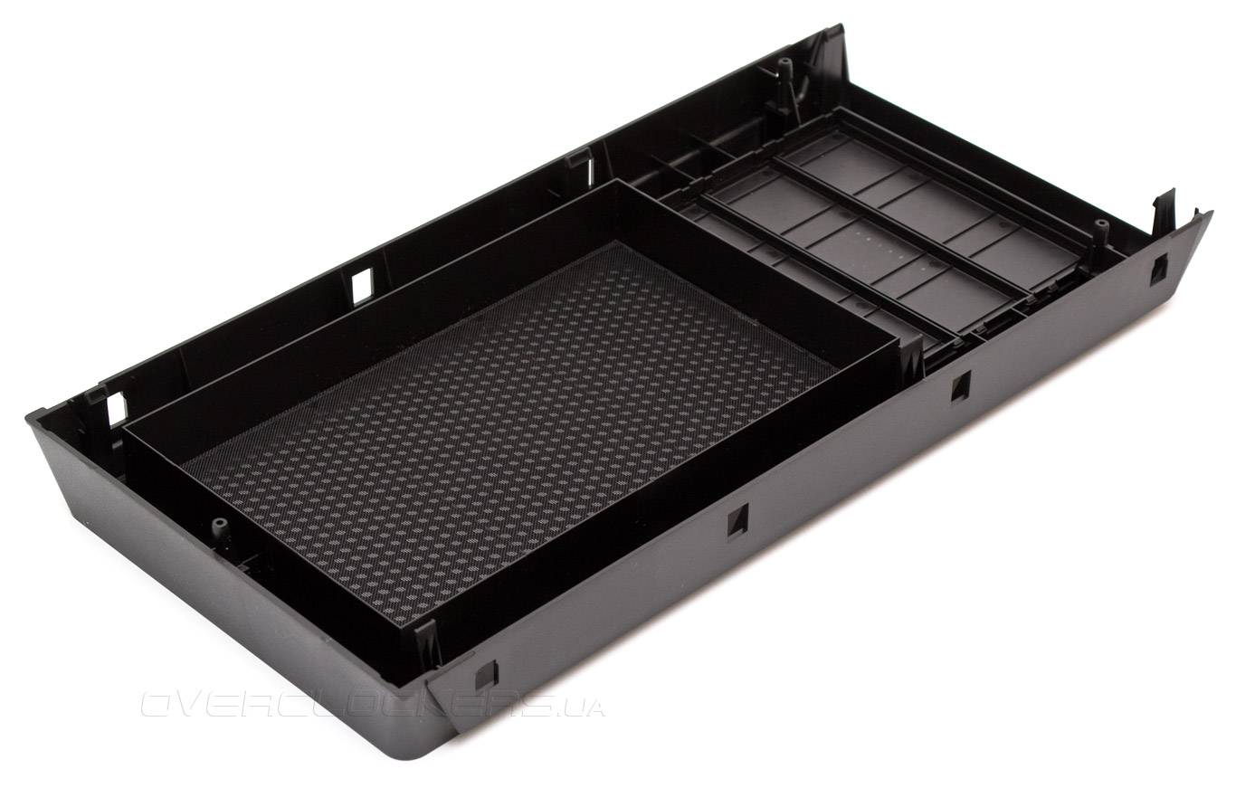

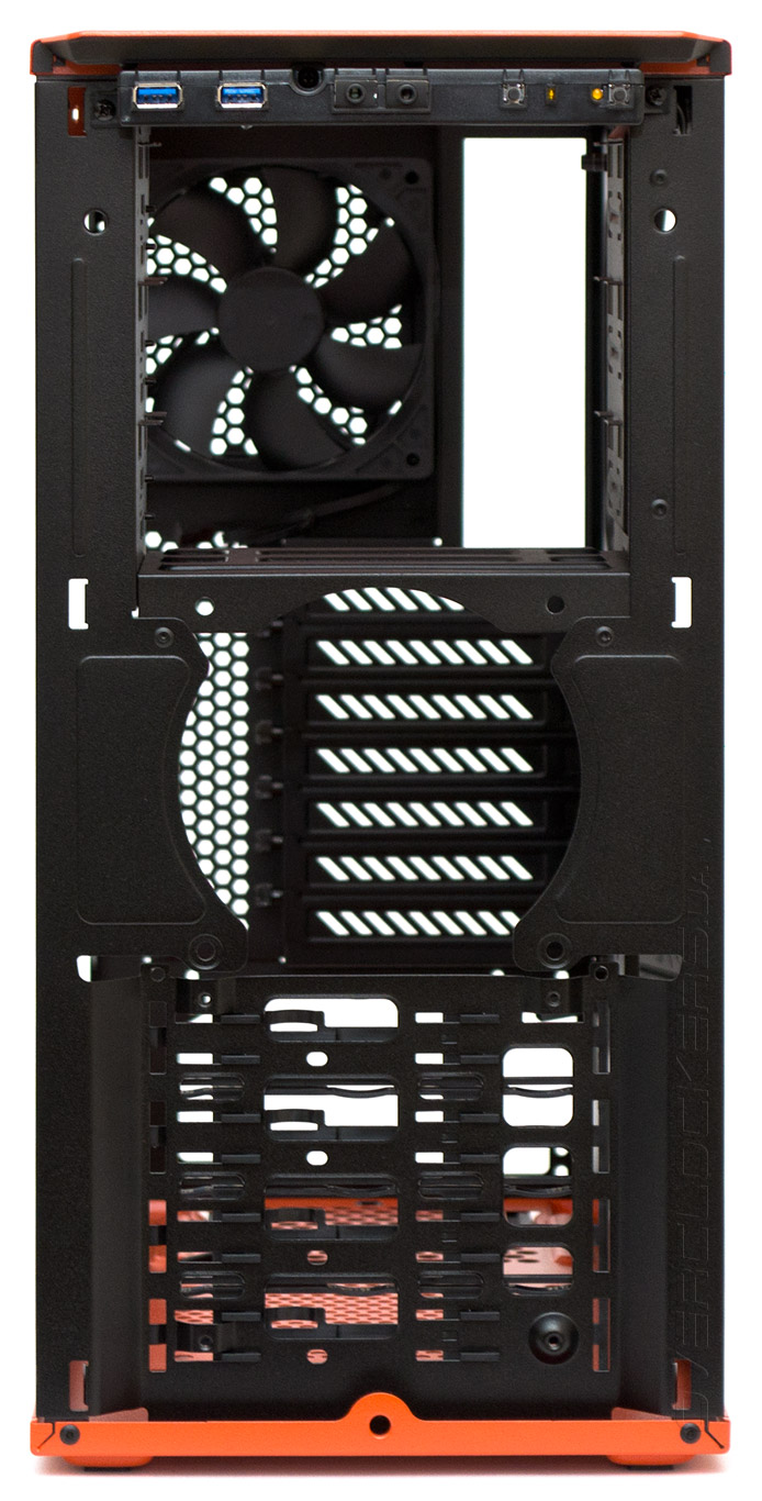

Передняя панель держится на шести пластиковых защелках и легко снимается. Обойма с пылевым фильтром в ней сделана довольно продуманно и потому есть надежда, что пыли в корпусе будет не очень много.

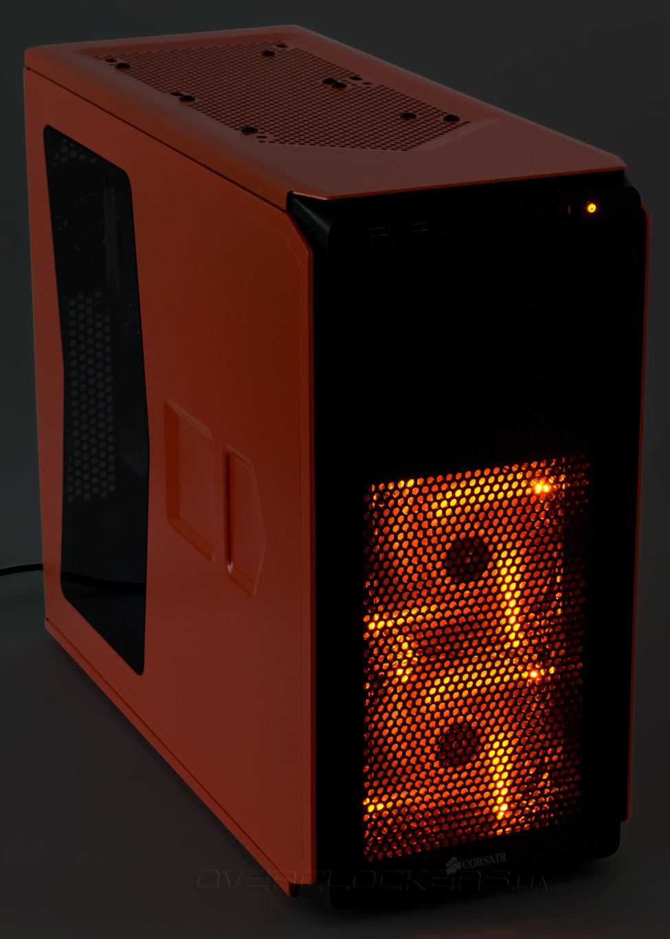

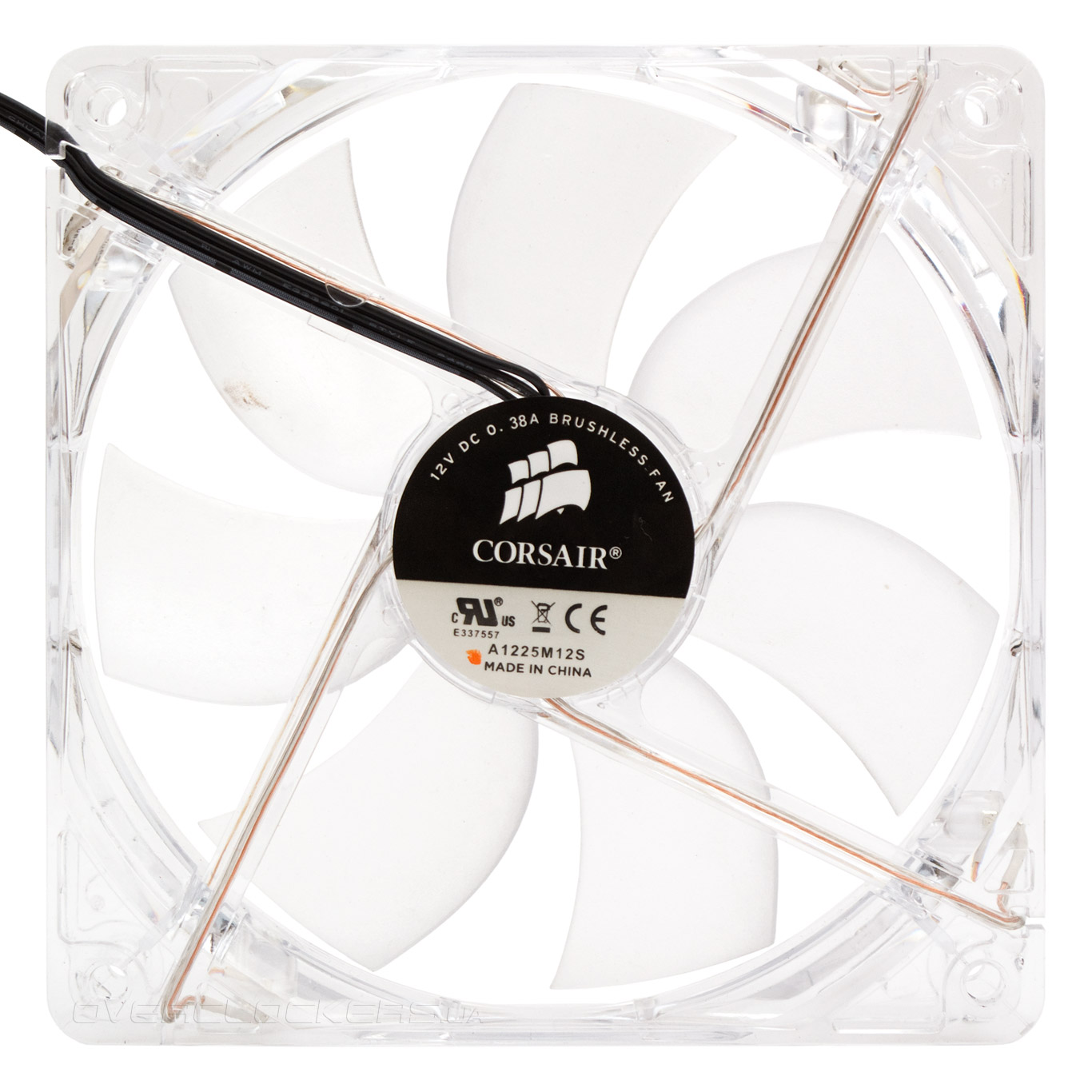

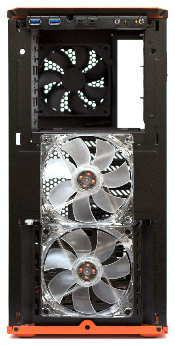

На металлической части фронтальной панели предустановленны на вдув два прозрачных 120-мм пропеллера с оранжевой подсветкой. Нижний вентилятор, который держится на длинных винтах, утоплен в корпус глубже чем верхний, который фиксируется шурупами. К сожалению, виброизолирующих прокладок здесь нет.
Два передних прозрачных вентилятора полностью идентичны по характеристикам черному пропеллеру с задней панели, за исключением оранжевой подсветки, поэтому детально на их описании задерживаться не будем.
Взглянув на корзину для жестких дисков спереди, я засомневался, что вентилятор сможет ее продуть. Уж слишком много препятствий для движения воздуха. Однако тепловой тест развеял все мои сомнения.
Так выглядит передняя панель без вентиляторов.

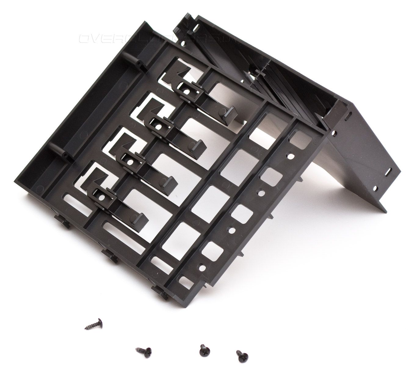

Пластиковую корзину накопителей можно демонтировать, выкрутив по два шурупа сбоку и спереди.
После демонтажа корзины мы останемся без посадочных мест для накопителей, но с возможностью установки видеокарт любой длины в любой слот. Двухсекционный радиатор сюда без кустарной доработки не поместится.

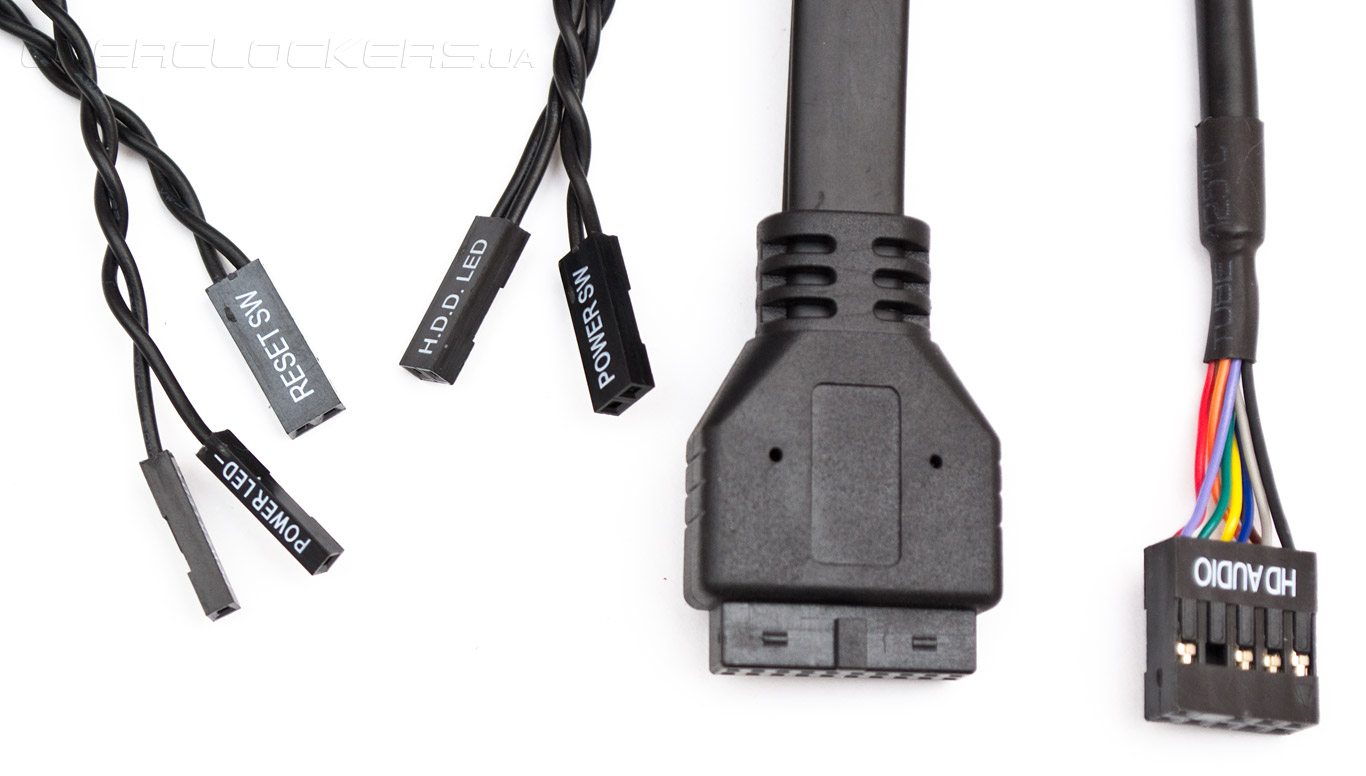

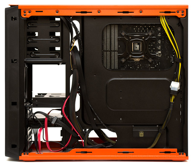

В набор проводов входит четыре кабеля от индикаторов работы ПК, активности дисков, запуска и перезагрузки, разъем для внутреннего подключения USB 3.0 и провод HD Audio. Приятно видеть, что все провода имеют изоляцию черного цвета и достаточную длину. Шлейф USB 3.0 сделан плоским, чем значительно облегчается его укладка. Переходников на USB 2.0 в комплекте нет.

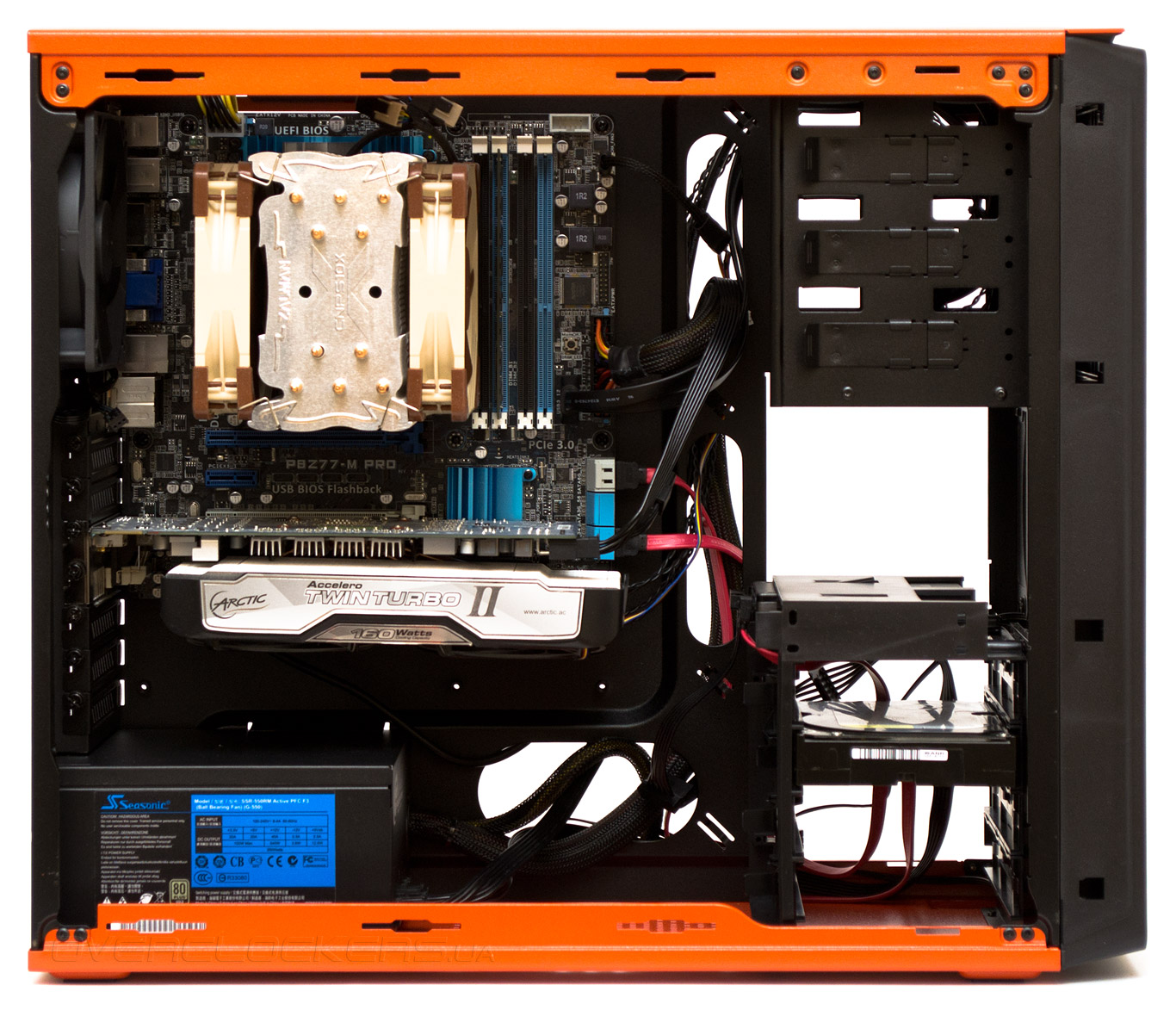

Сборка
Сборка системы в Corsair Graphite 230T прошла просто и без осложнений. Единственное неудобство связно с небольшим запасом пространства в районе разъема питания процессора, подключать который лучше все-таки через переходник и заранее, до установки вентиляторов. Провода удалось разложить за поддоном материнской платы, однако нужно следить, чтобы они не накладывались друг на друга, иначе закрыть правую дверцу будет проблематично.
Окно установлено удачно и демонстрирует наиболее важные части системы, скрывая от взгляда лишние провода в передней части корпуса.
Но больше всего меня порадовала оранжевая подсветка вентиляторов и индикаторов на передней панели. Выглядит действительно красиво и эстетично.

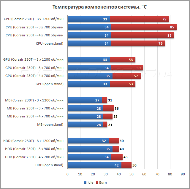

Тепловая нагрузка создавалась с помощью одновременной работы стресс-тестов LinX 0.6.4 с 2048 МБ выделенной памяти и MSI Combustor 2.5 на протяжении 10 минут после стабилизации температуры. Нагрузка на жесткий диск производилась программой Crystal Disk Mark 3.0.1 х64. В конце цикла тестирования система работала 10 минут в холостом режиме для определения минимальных тепловых показателей. Температура окружающей среды равнялась 24 градусам Цельсия. Скорости вентиляторов процессорного кулера и видеокарты зафиксированы на максимальных оборотах. Пиковое энергопотребление системы составило 321 ватт. Тестирование проводилось в трех режимах:
- 3 х 1200 об/мин — три предустановленных 120-мм вентилятора (два спереди на вдув и один сзади на выдув) выставлены на максимальную скорость;
- 3 х 700 об/мин — три предустановленных 120-мм вентилятора (два спереди на вдув и один сзади на выдув) выставлены на скорость, при которой они сохраняют бесшумность;
- 4 х 700 об/мин — три предустановленных 120-мм вентилятора (два спереди на вдув и один сзади на выдув) и один дополнительный 140-мм вентилятор (сзади сверху на выдув, be quiet! Silent Wings 2 140mm) выставлены на скорость, при которой они сохраняют бесшумность.
Результаты тестирования
Предустановленные стоковые вентиляторы позволяют корпусу Corsair Graphite 230T показать отличный результат в охлаждении компонентов при скорости 1200 об/мин. Лишь в температуре процессора шасси уступает открытому стенду три градуса. Но со снижением скорости вентиляторов до бесшумных 700 об/мин показатели резко ухудшаются — на семь градусов для процессора, пять для видеокарты и столько же для материнской платы. Следовательно, корпус мало приспособлен для работы с тихоходными вентиляторами, в нем образуется застой воздуха. С другой стороны, напомню — подобный сценарий стрессовой нагрузки редко встречается в реальной жизни и систему охлаждения корпуса можно считать нормальной. Радует и то, насколько хорошо проветриваются в любом режиме работы жесткие диски.
