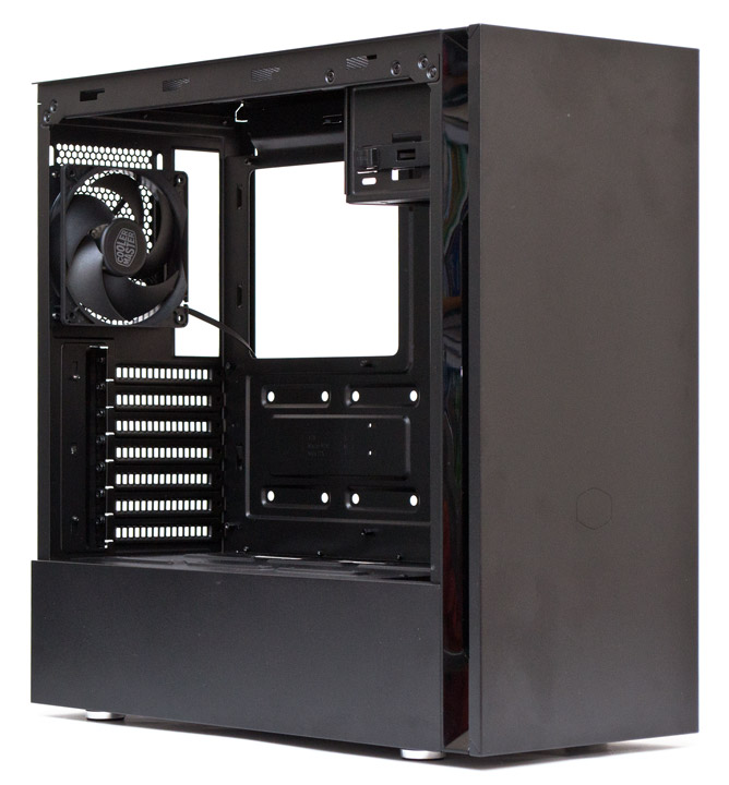

Боковая панель слева поделена на две части. Нижняя представляет собой стенку кожуха блока питания. А заподлицо с ней сверху стоит, собственно, сама левая дверца. Съемная панель может быть сделана в двух вариантах — из металла или из закаленного стекла. В обоих случаях она снимается путем сдвигания назад и откидывания в сторону. Держится на двух винтах с металлической накатанной головкой и имеет ручку для облегчения процесса демонтажа.
Cooler Master Silencio S600Cooler Master Silencio S600
Металлическая боковина проклеена с обратной стороны слоем шумоизоляции. Она тяжелая и прочная на изгиб. К боковине из закаленного 4-мм стекла приклеены металлические направляющие снизу и сверху. Стекло полностью прозрачное. Крепежные винты удерживаются на дверцах, потерять их практически невозможно.

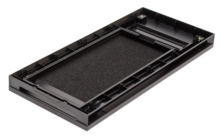

С обратной стороны дверцы тоже наклеен слой шумоизолирующего материала.

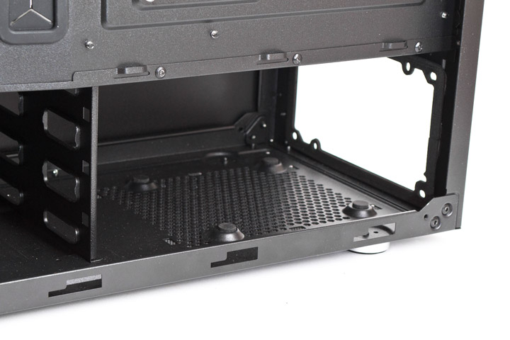

На дне корпуса нет ничего интересного помимо вентиляционной решетки блока питания, прикрытой простеньким пылевым фильтром из металлической сеточки. Небольшой выступ на нижней части передней панели позволяет облегчить ее снятие при необходимости.
Пластиковые ножки в металлической обойме имеют высоту всего лишь 10 мм.

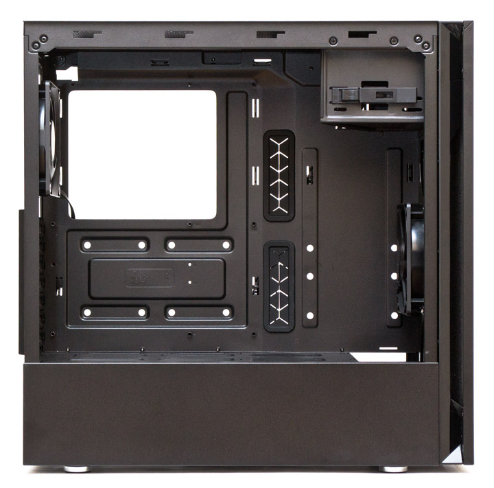

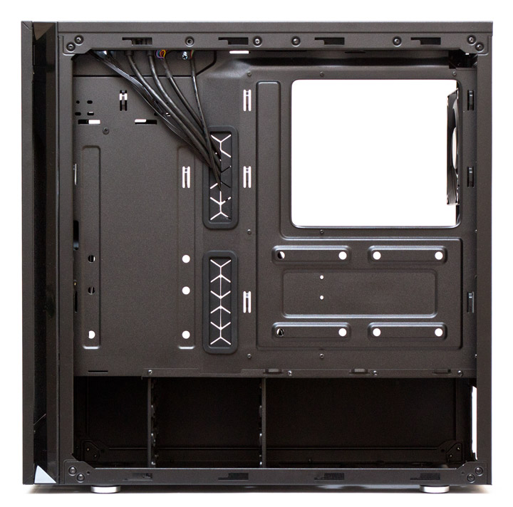

Корпус Cooler Master Silencio S600 поддерживает установку в вертикальном положении материнских плат формата ATX, MicroATX и Mini-ITX. Допустимая высота процессорного кулера — 170 мм по нашим измерениям (официально заявлено 167/166 мм для стальной боковой дверцы и с каленым стеклом соответственно). Допустимая длина плат расширения во всех слотах составляет 398 мм с учетом установленных впереди вентиляторов толщиной 25 мм. Длина блока питания ограничена корзиной накопителей и в идеале не должна превышать 160 мм. С определенными сложностями и не в каждом случае сюда можно вместить максимум 180-мм БП, с учетом изгиба проводов.

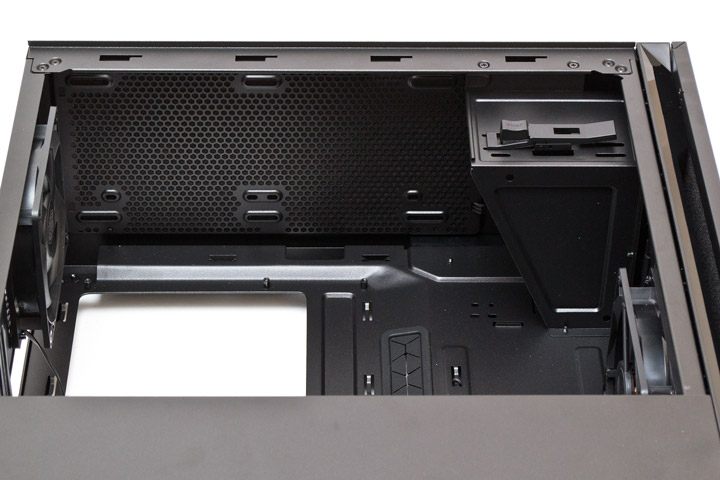

Запас пространства под верхней панелью до кромки материнской платы составляет 35 мм. С установкой 120- и 140-мм вентиляторов проблем не будет, но 240-мм радиаторы могут задевать компоненты материнской платы высотой более 35 мм. Что же до 280-мм радиаторов, то они под верхнюю панель не поместятся. Лоток 5,25″ устройства держится на четырех винтах и его можно снять при необходимости.

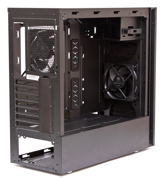

Сзади на вытяжку предустановлен 120-мм вентилятор, его положение можно регулировать по высоте в пределах 20 мм. Все заглушки слотов расширения держатся на обычных винтах для которых потребуется отвертка при установке плат расширения.

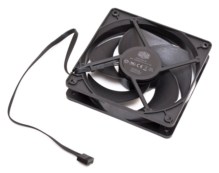

120-мм вентилятор промаркирован как DF1252512RFLN. Прямо на статоре указано, что он оснащен нарезным подшипником скольжения. Крыльчатка состоит из пяти длинных, пологих и закрученных спиралью лопастей. Диапазон скоростей составляет от 800 до 1400 об/мин и регулируется при помощи ШИМ. Длина ленточного провода без оплетки — 300 мм, разъем на четыре контакта.

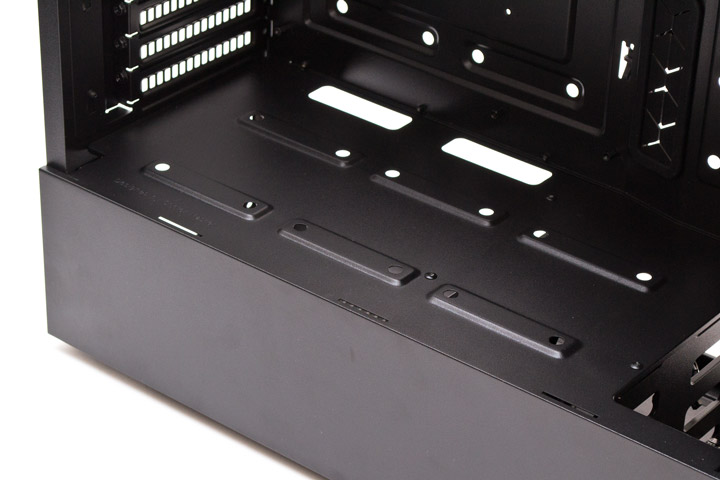

На металлическом нижнем кожухе есть посадочные отверстия для крепления трех 2,5″ накопителей и две прорези для протяжки проводов.

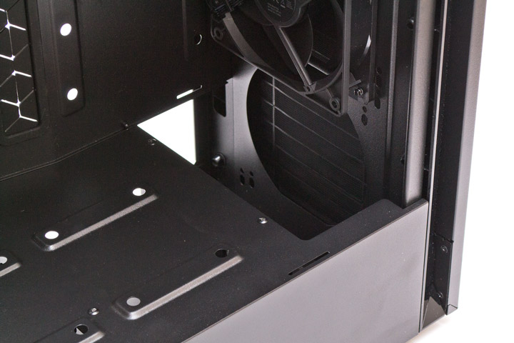

Выемка в передней части кожуха имеет глубину в 75 мм. Этого достаточно для монтажа не только вентиляторов, но и 240- и 280-мм радиаторов СВО в сборе с пропеллерами.

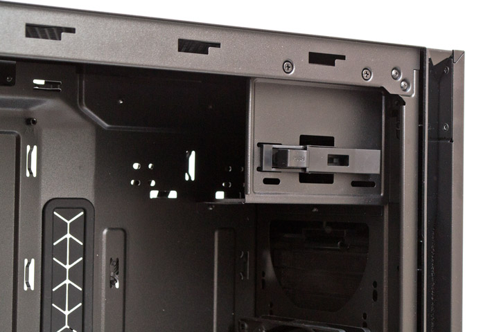

Корзина под 5,25″ устройства оборудована фиксатором быстрого крепления, отвертка тут не потребуется. Если корзина мешает установке радиаторов СВО, ее можно легко демонтировать, выкрутив четыре винта.

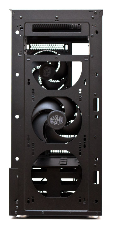

Передняя панель корпуса легко снимается, если потянуть ее за выступ снизу. Никаких проводов на ней нет.
А так выглядит внутренняя часть передней панели. Жаль, что даже при снятой верхней корзине поставить и закрепить сюда третий вентилятор не получится.

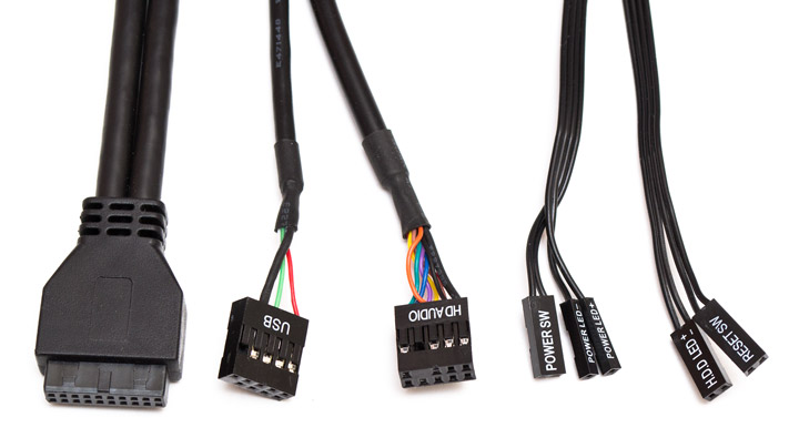

В набор кабелей от корпуса входит: разъем USB 3.2 Gen 1, колодка USB 2.0 от картридера, шнур HD Audio и шлейф из четырех пар проводов от кнопок запуска и перезагрузки системы, индикатора питания и работы накопителей. Все провода черного цвета и имеют достаточную для подключения длину.
