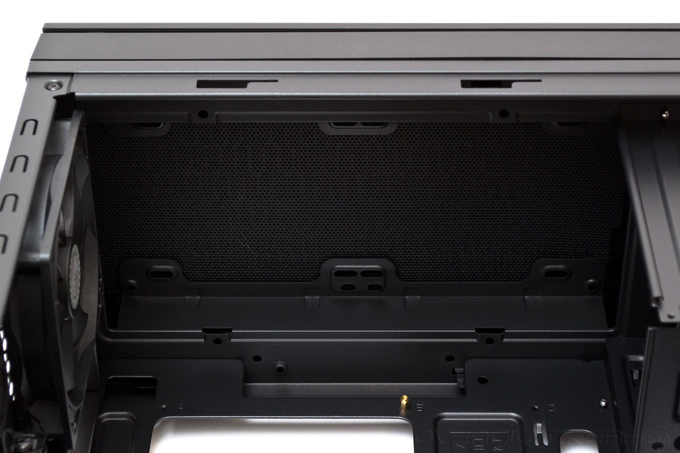

Если снять пластиковую крышку, под ней обнаружится пластиковая решетка с металлическим фильтром, аналогичная той, что есть на передней панели. Поскольку крышка прилегает к решетке вплотную, можно сделать вывод, что корпус можно использовать в двух вариантах. Первый — со сниженным уровнем шума, когда крышка на месте, второй — с улучшенным охлаждением, когда крышка снята и воздух беспрепятственно выходит через решетку.
Cooler Master Silencio 652
Специально для второго варианта (решетку тоже можно легко снять, сдвинув назад) предусмотрена возможность установки под верхнюю панель двух 120- или 140-мм пропеллеров или одного 180- или даже 200-мм.
Так выглядит крышка и решетка. Сидят на месте они не очень плотно, что может создавать дополнительные паразитные шумы в случае вибрации шасси.

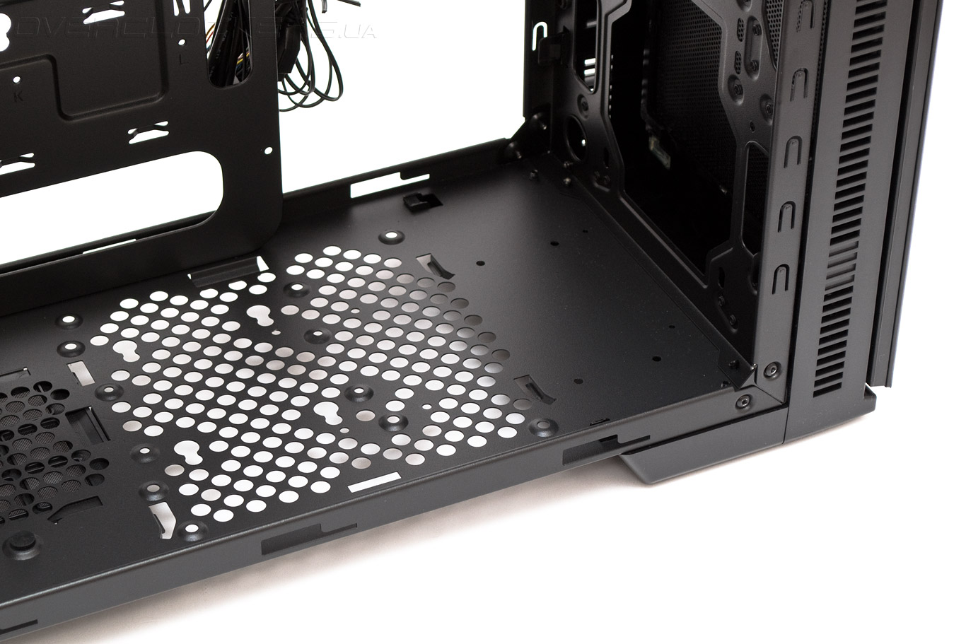

Нижняя панель корпуса перфорированная, но все отверстия закрыты хорошими пылевыми фильтрами.
В Silencio 652 исправили ошибку, отмеченную нами в СМ 690 III и сделали фильтры раздельными, что гораздо удобнее в использовании. Крупный фильтр посередине извлекается по направление влево, а фильтр блока питания — назад.

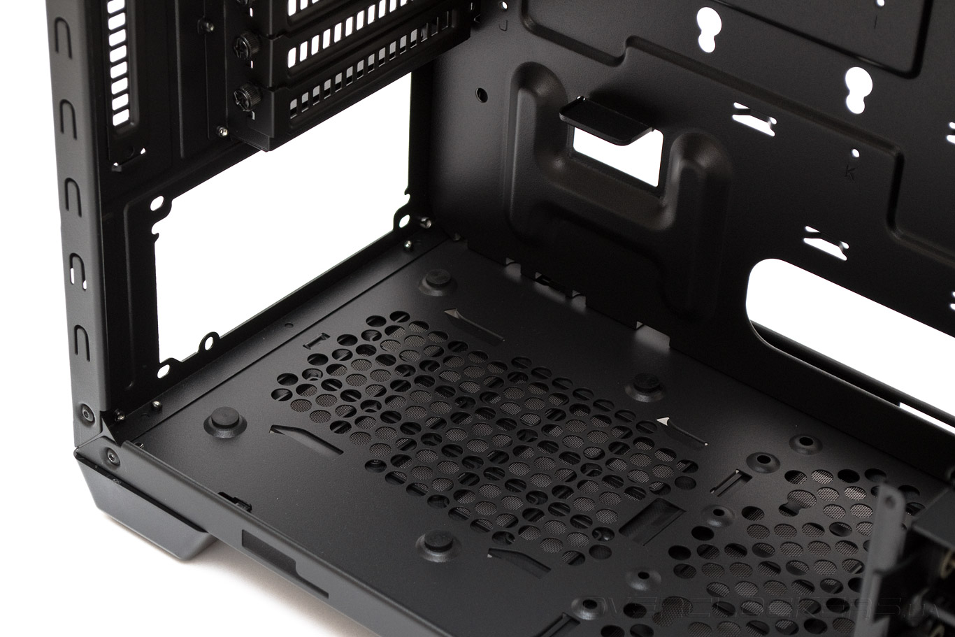

Так выглядит нижняя панель корпуса без фильтров. Как видим, посередине есть много разнообразных вариантов посадочных отверстий, о назначении которых будет рассказано чуть позже.

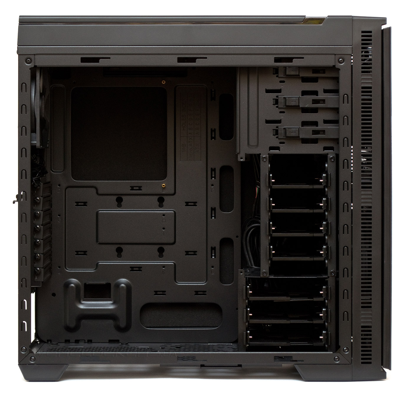

Внутреннее устройство
Cooler Master Silencio 652 поддерживает установку материнских плат формата ATX, MicroATX и Mini-ITX. Допустимая высота процессорного кулера составляет 168 мм. Максимальная длина плат расширения, напротив слотов с первого по шестой, может составлять 423 мм со снятыми корзинами накопителей, 300 мм с корзинами формата 2,5″ или 280 мм, если все корзины установлены под формат 3,5″.
Расстояние от верхней панели до кромки самой материнской платы составляет 65 мм. Сюда можно установить по два 120- или 140-мм вентилятора или один 180- или 200-мм пропеллер, правда, в последнем случае он будет нависать над материнской платой вплотную. Как видим, здесь есть возможность штатного размещения 240-мм радиатора СВО толщиной до 40 мм.

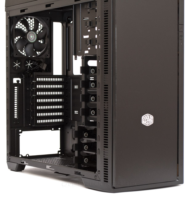

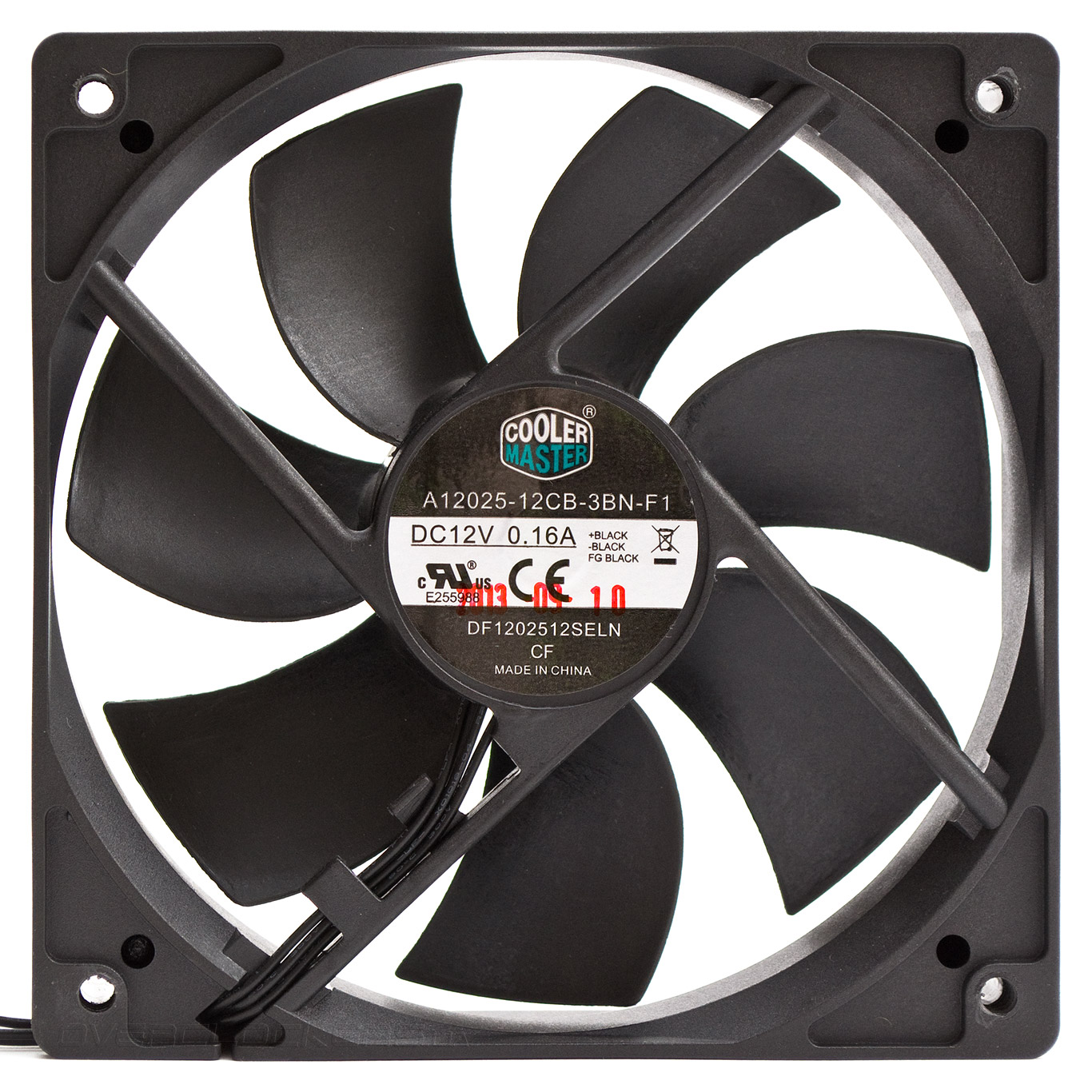

На задней панели предустановлен на вытяжку 120-мм вентилятор. Все заглушки слотов расширения фиксируются винтами с накатанной головкой.
Вентилятор имеет шнур длиной 300 мм и трехконтактное подключение, к которому присоединен переходник на разъем типа «молекс». Стартовая скорость — 300 об/мин при 4 В. Двигатель и подшипник производят жужжание и потрескивание во всем диапазоне оборотов, хотя слышно его лишь вблизи и, в целом, вентилятор достаточно тихий. Максимальная скорость составляет 1200 об/мин. Электрические характеристики и маркировка видны на фотографии.

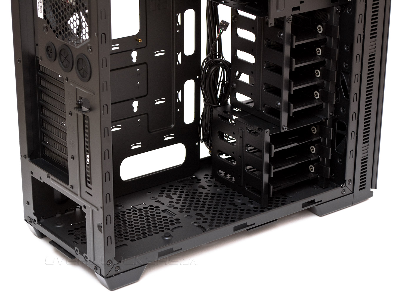

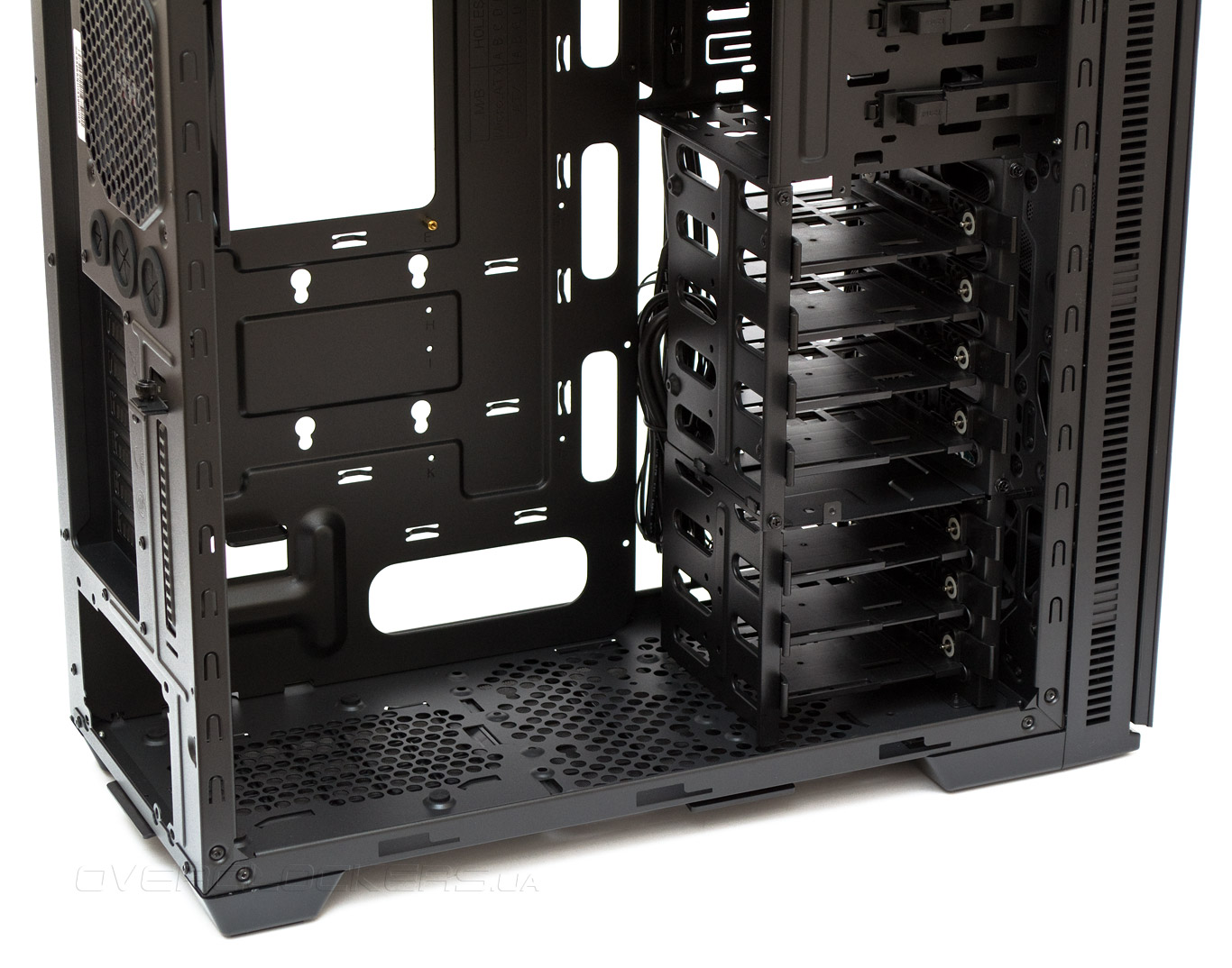

Для блока питания на дне корпуса есть четыре виброизолирующие резиновые прокладки. Максимальная длина БП в случае установки дополнительного 120-мм вентилятора внизу составит 180 мм. Если используется БП с модульным подключением кабелей, лучше ограничиться длиной не более 160 мм.

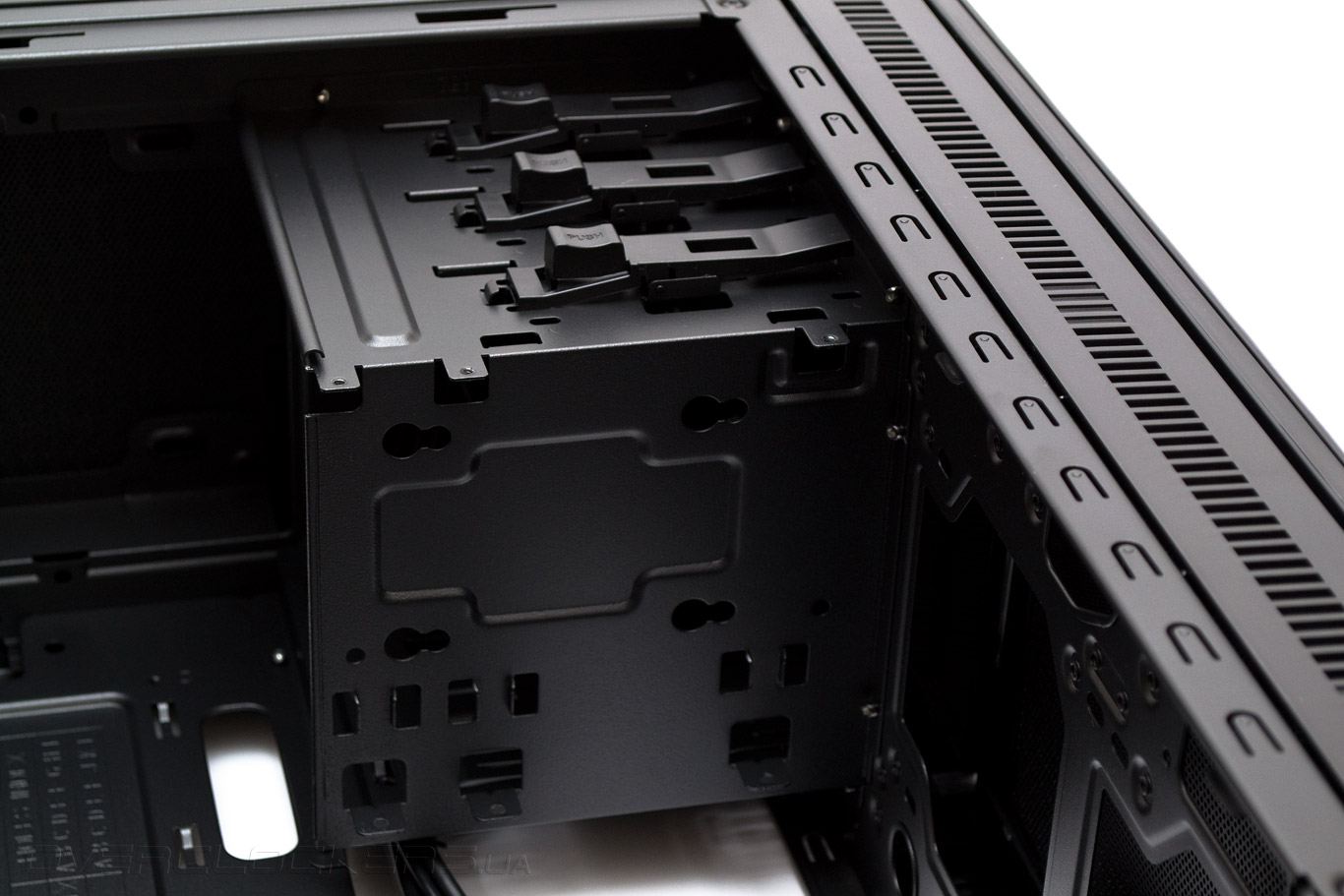

Как и в СМ 690 III здесь применены модульные корзины накопителей. Средняя стойка поддерживает до четырех дисков и может изменяться по размеру под 2,5″ и 3,5″ вариант. Либо ее можно совсем снять. Нижняя цельная корзина вмещает до трех накопителей и ее тоже можно передвинуть или снять.

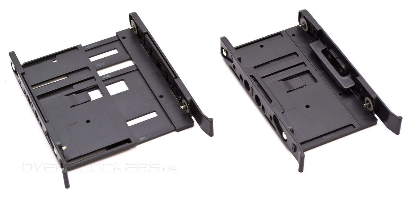

Салазки накопителей модульные, их можно растягивать для установки 3,5″ дисков или сужать для 2,5″. Жесткие диски формата 3,5″ устанавливаются без инструментов и имеют виброизоляцию на штырьках крепления. Диски 2,5″ придется прикручивать винтами сбоку либо снизу.
Средняя корзина накопителей занимает место напротив слотов расширения с первого по шестой. Для изменения ее ширины достаточно выкрутить три винта и передвинуть соответствующую стенку. Если все корзины выставлены в положение 3,5″, максимальная длина видеоадаптера составит 280 мм. Если же в положении 2,5″ — для плат расширения остается 300 мм. Кроме того, к съемной стенке можно прикрутить 120-мм вентилятор, улучшив продув корзины и обдув видеокарты.
Если стенки средней корзины демонтировать, в слоты с первого по шестой можно установить платы расширения длиной до 423 мм. При этом, препятствий для воздушных потоков внутри корпуса становится значительно меньше, улучшается качество охлаждения и уменьшается шум.

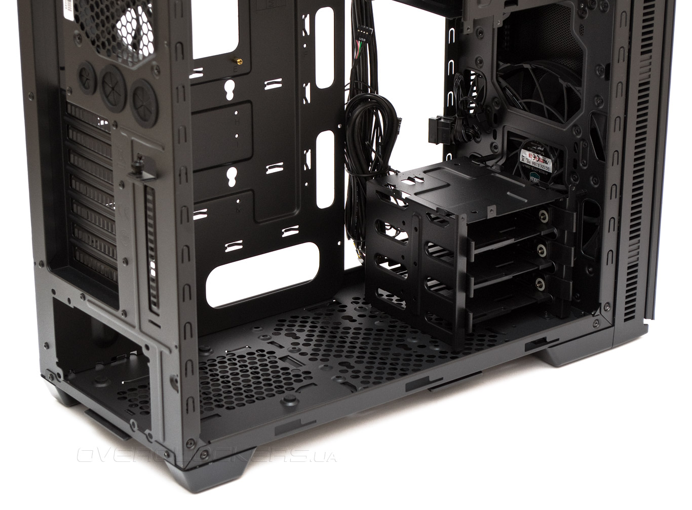

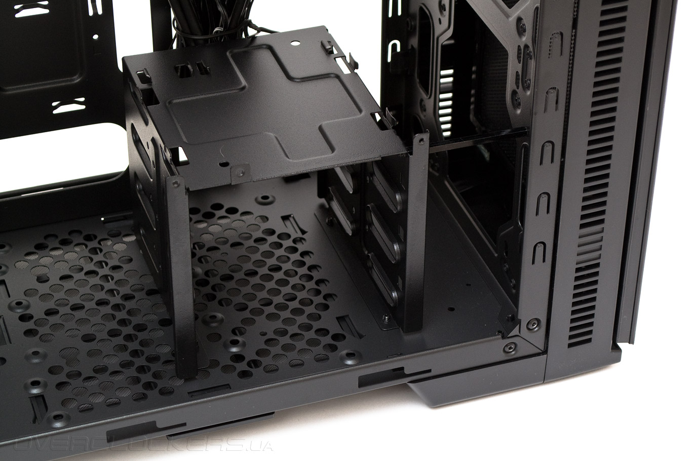

Чтобы снять или передвинуть нижнюю корзину, потребуется выкрутить четыре винта снизу и два со стороны лицевой панели. При смещении корзины спереди освобождается 65 мм. Не забывайте о монтаже удлиненной фиксирующей стойки, без нее накопители будут дребезжать.
Сняв все корзины, есть возможность изучить варианты посадочных отверстий на дне. По факту, сюда можно установить один 120- или 180-мм вентилятор, или один 2,5″ / 3,5″ накопитель.

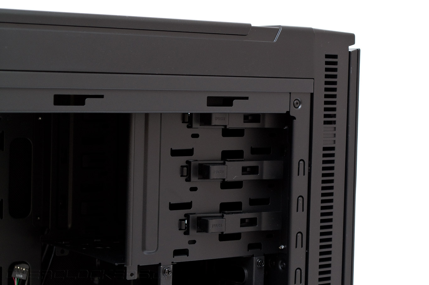

Еще один 2,5″ накопитель можно закрепить на штатные посадочные отверстия под корзиной 5,25″ устройств или же непосредственно в ней.
Cooler Master Silencio 652 способен вместить всего три 5,25″ устройства. Фиксировать их при этом можно с помощью безвинтового крепления либо комплектными винтами.

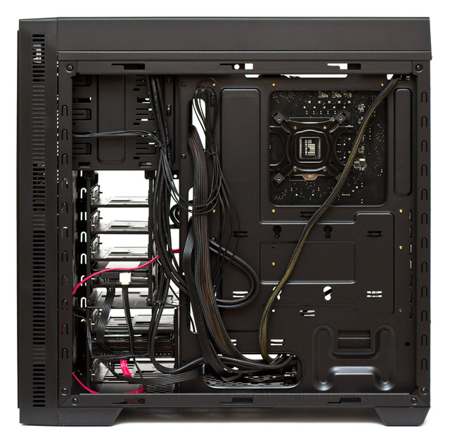

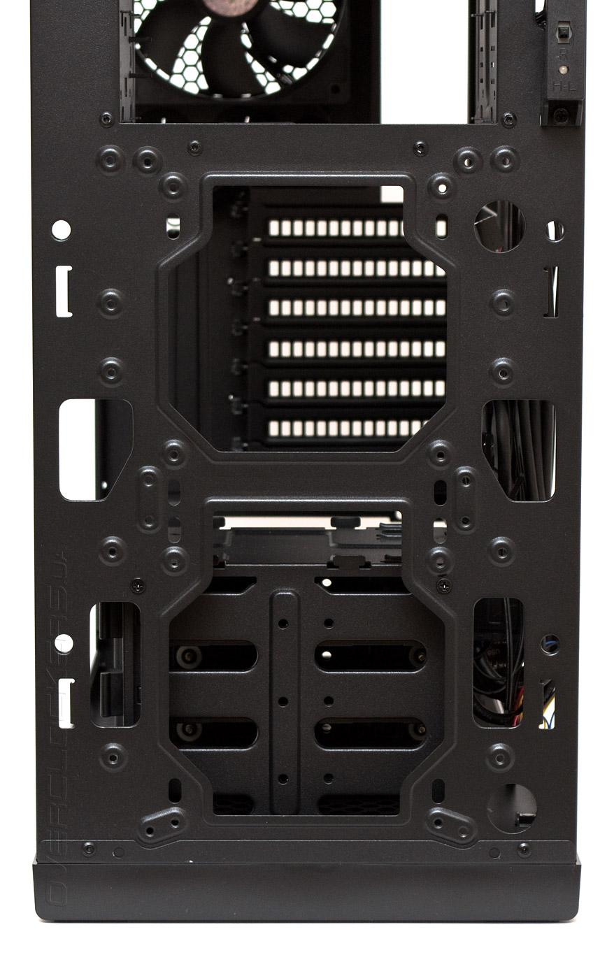

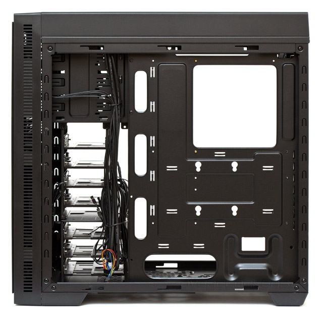

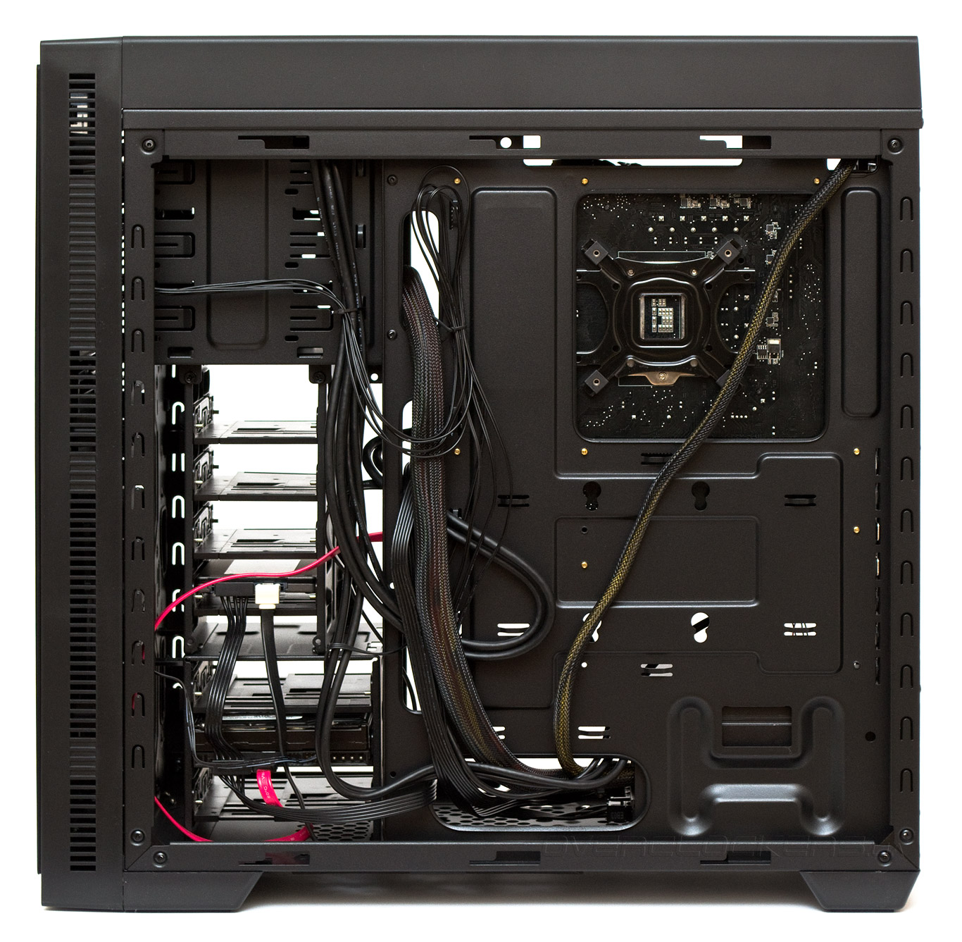

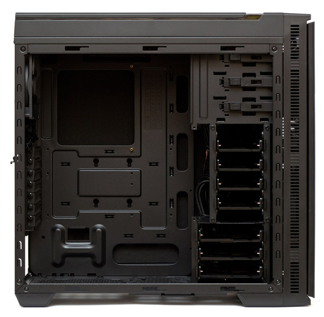

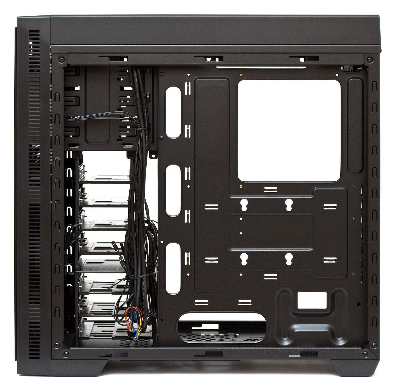

Поддон материнской платы сделан весьма удобно. Большой вырез под усилительную пластину, пять отверстий для протяжки проводов и 13 проушин для кабельных стяжек сильно упрощают жизнь сборщика. Кроме того, прямо по центру поддона есть отверстия для установки еще одного 2,5″ диска. Единственный минус — с учетом толщины шумоизоляции на правой дверце, расстояние от нее до поддона составляет всего 18 мм, из чего следует, что провода нужно будет укладывать аккуратно, избегая перехлеста, иначе боковая панель просто не закроется.

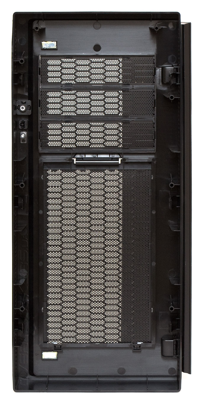

Демонтаж пластиковых панелей происходит очень легко, обе держатся лишь на шести пластмассовых клипсах. Но если лицевая просто снимается, то с верхней нужно быть осторожнее, поскольку к ней присоединены не только кабеля, но и провод заземления. С другой стороны, маловероятно, что пользователю вообще может понадобиться снимать верхнюю панель.
Так выглядит обратная сторона фронтальной панели. Печально то, что в боковых отверстиях на ней нет никаких пылевых фильтров.
Металлическая часть передней панели еще больше подтверждает, что корпус слабо защищен от попадания пыли. Отсеки 5,25″ ничем не закрыты, предустановленный 180-мм вентилятор тем более. Кроме того, когда передняя дверца закрыта, от нее до плоскости крыльчатки остается едва ли 5 мм, чего недостаточно для нормального забора воздуха по бокам. Соответственно, эффективность передних вентиляторов крайне мала, если не открывать переднюю дверцу, организовывая при этом прямой поток воздуха.

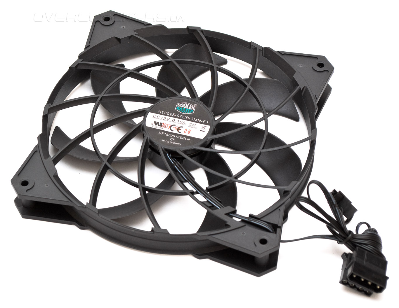

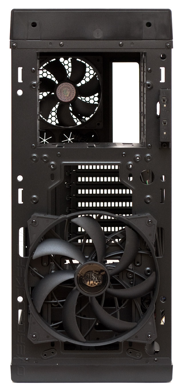

180-мм вентилятор имеет толщину 25 мм, трехконтактное подключение питания с переходником на «молекс» и длину шнура 450 мм. Максимальная скорость вращения составляет 700 об/мин, стартует крыльчатка с 550 об/мин при 8 В. Несмотря на общую тишину работы, подшипник издает потрескивание, хорошо различимое вблизи. Электрические характеристики и маркировка видны на фотографии.

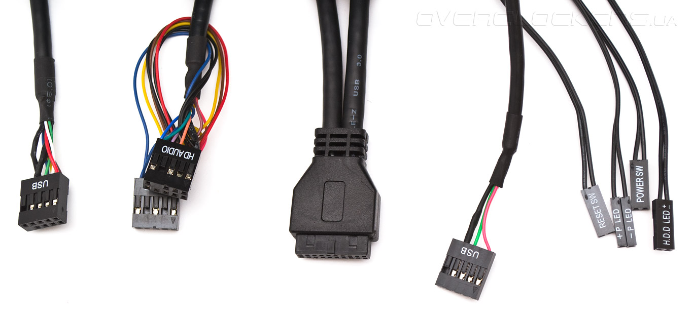

В набор кабелей входят: разъем USB 2.0 от двух передних портов; провод HD Audio с переходником на устаревший АС'97; колодка для внутреннего подключения USB 3.0; разъем USB 2.0 от SD картридера и четыре кабеля от индикаторов работы ПК, активности дисков, кнопок запуска и перезагрузки. Все провода имеют изоляцию черного цвета и достаточную длину.

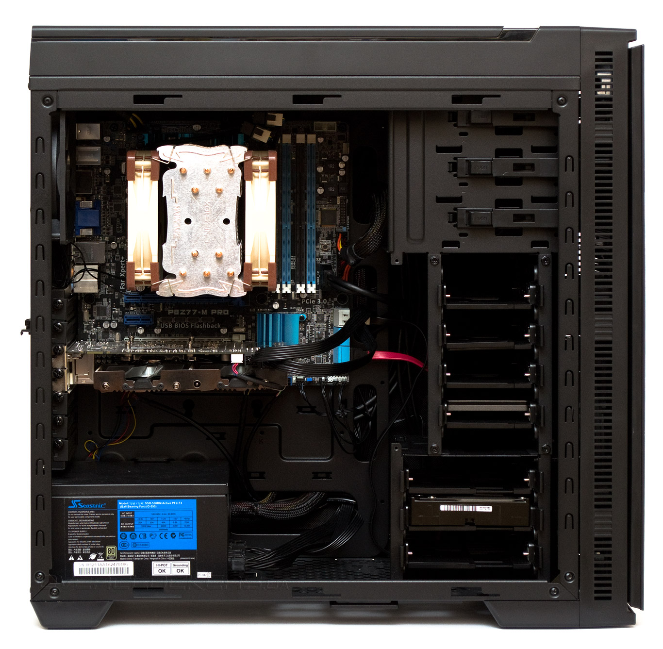

Сборка

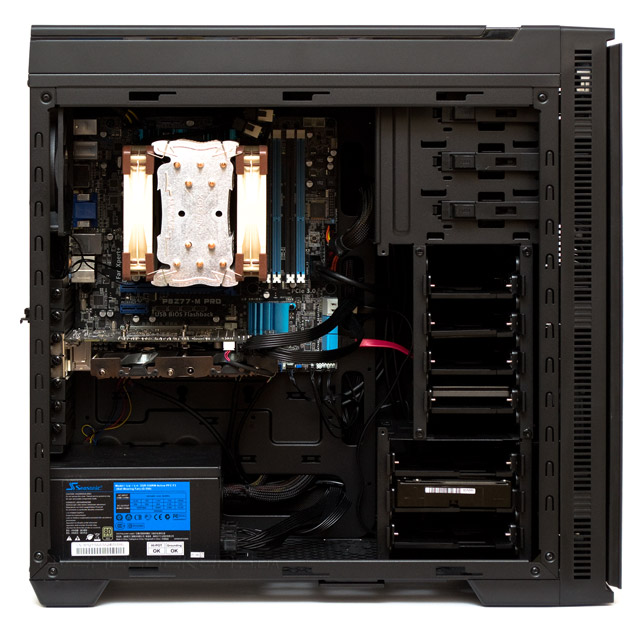

Особых проблем при сборке Cooler Master Silencio 652 выявлено не было. Все элементы легко монтируются и демонтируются, недоступных мест нет. Боковые дверцы имеют отличную жесткость и хорошую подгонку к раме шасси. Как и ожидалось, места за поддоном для всех проводов оказалось мало, и правая панель закрылась с определенным усилием. Тем не менее, Silencio 652 отлично подойдет тем, кто часто заглядывает в свой корпус для замены компонентов системы.

Для тестирования эффективности охлаждения компонентов в корпусе Cooler Master Silencio 652 использовалась следующая тестовая конфигурация:
  • процессор: Intel Core i7-2600K (3,4@4,5 ГГц, 1,352 В);
  • кулер: Zalman CNPS10X Performa + 2 x Noctua NF-F12 PWM;
  • материнская плата: ASUS P8Z77-M Pro (Intel Z77);
  • видеокарта: Palit GeForce GTX 560 Ti Twin Light Turbo (Nvidia GeForce GTX 560 Ti);
  • память: Hynix HMT351U6BFR8C-H9 (1 x 4 ГБ, DDR3-2133 МГц, 11-13-12-28-1T, 1,5 В);
  • твердотельный накопитель: Crucial M4 CT064M4SSD2 (64 ГБ, SATA 6Gb/s);
  • жесткий диск: Western Digital WD2000JS-00MHB0 (200 ГБ, SATA 3Gb/s, 7200 об/мин);
  • блок питания: SeaSonic G550 Gold (SSR-550RM; 550 Вт);
  • дополнительные вентиляторы: 2 х 120 мм (Zalman ZM-F3 FDB);
  • термоинтерфейс: Noctua NT-H1.
