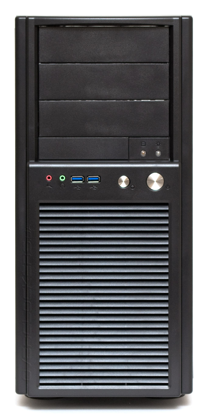

Пластмассовая фронтальная панель тоже предельно утилитарна и не отличается изысками. В верхней части есть один 3,5″ и три 5,25″ отсека, закрытых пластиковыми заглушками. Посередине находится панель внешних портов, индикаторов и кнопок. Нижняя часть — это вентиляционная решетка, состоящая из повернутых под углом 45 градусов пластин.
Chieftec SH-03B

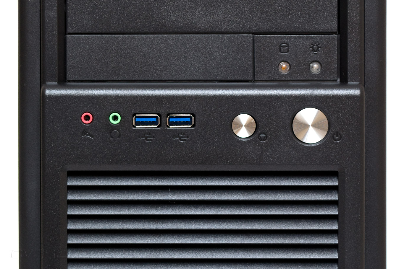

В числе внешних разъемов есть два аудиовхода для наушников и микрофона, два порта USB 3.0, маленькая круглая кнопка сброса и более крупная клавиша старта системы. Справа от 3,5″ отсека расположился индикатор активности накопителей (оранжевый) и питания системы (синий).

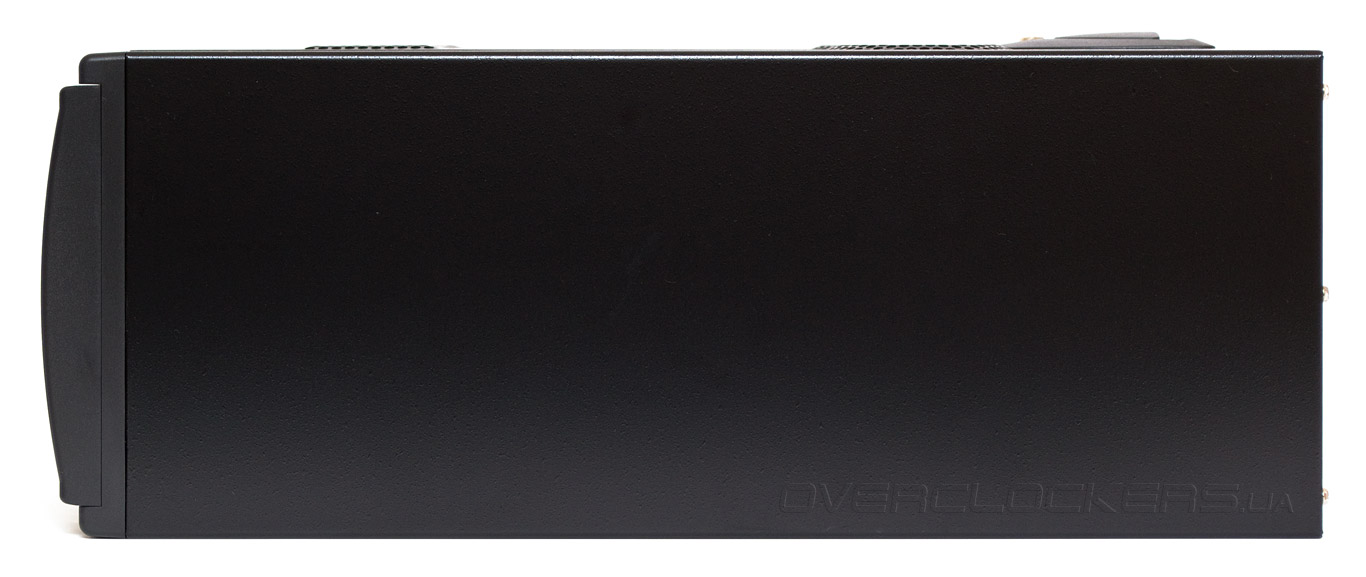

Верхняя панель пустая и, скорее всего, используется как дополнительная полка для вещей.

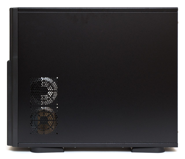

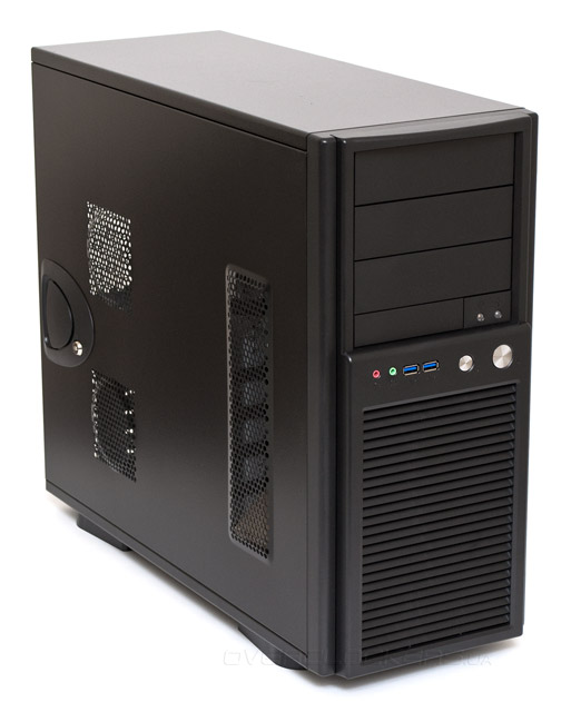

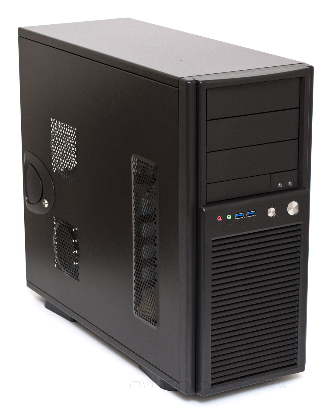

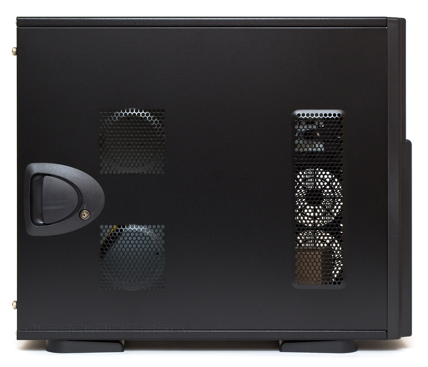

На левой боковой дверце есть три вентиляционных отверстия. На две задние решетки можно прикрепить 92-мм вентиляторы. Передняя служит для отвода горячего воздуха от накопителей. Сзади расположена ручка для открывания данной двери, совмещенная с замком.
Chieftec SH-03B

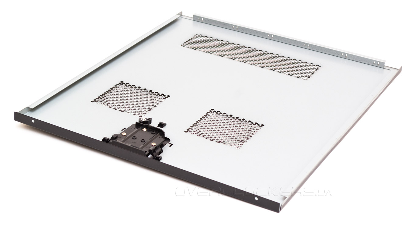

Дверь не окрашена изнутри. Открывается по гильотинному типу — вбок. За счет толстого металла и хороших ребер жесткости обладает высокой прочностью.

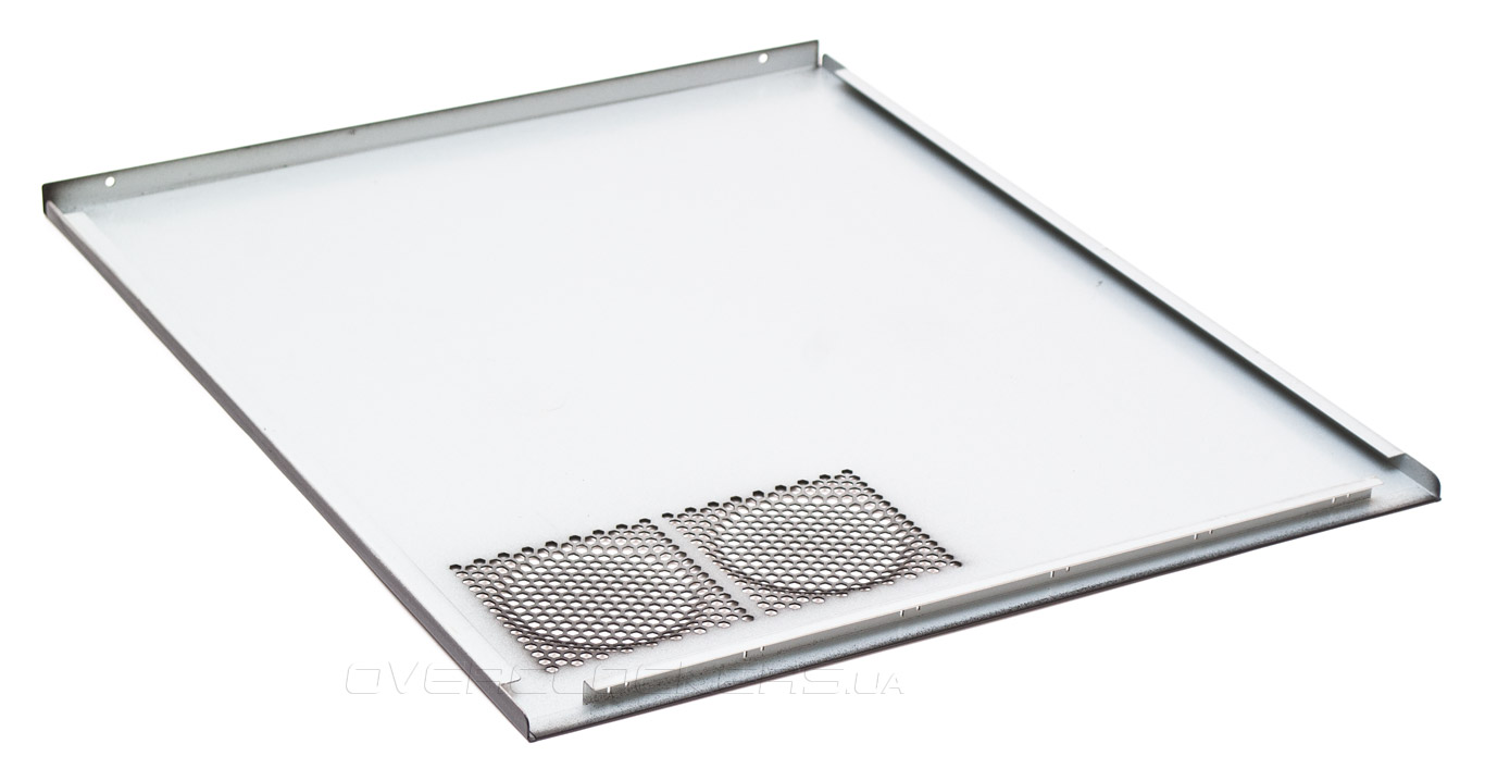

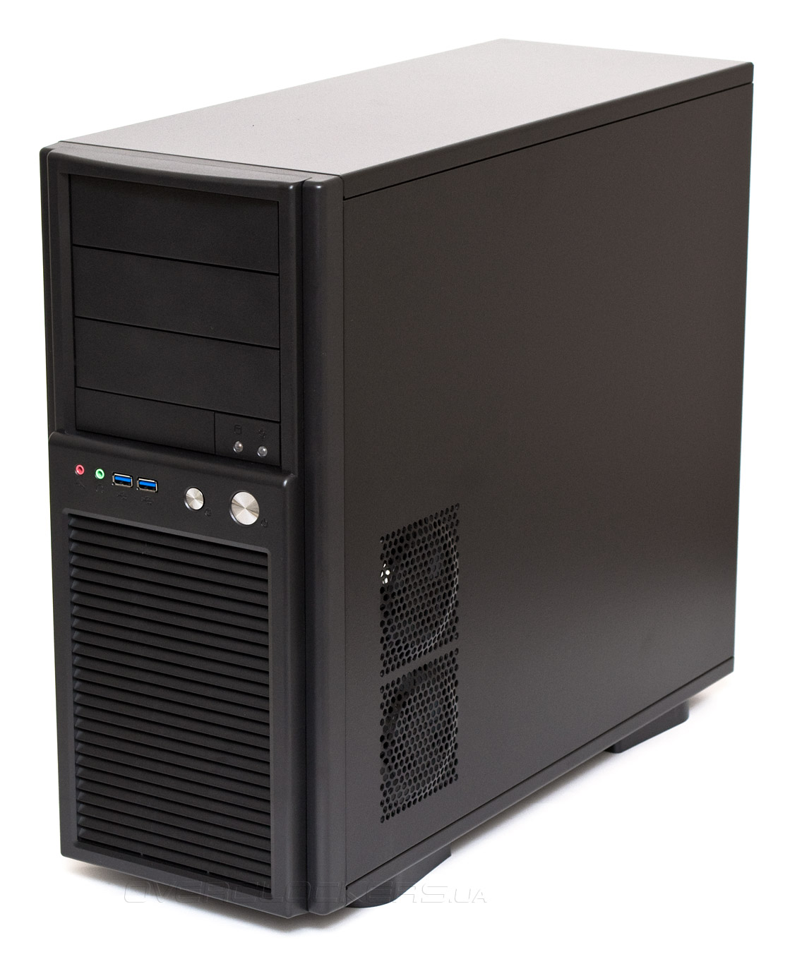

Правая боковая панель имеет два вентиляционных отверстия спереди, к которым тоже можно прикрепить 92-мм вентиляторы для обдува накопителей.
Chieftec SH-03B
В отличие от некоторых старых моделей корпусов Chieftec, правая боковая панель стала съемной. Ребра жесткости по-прежнему хорошие, покраска внутри отсутствует.

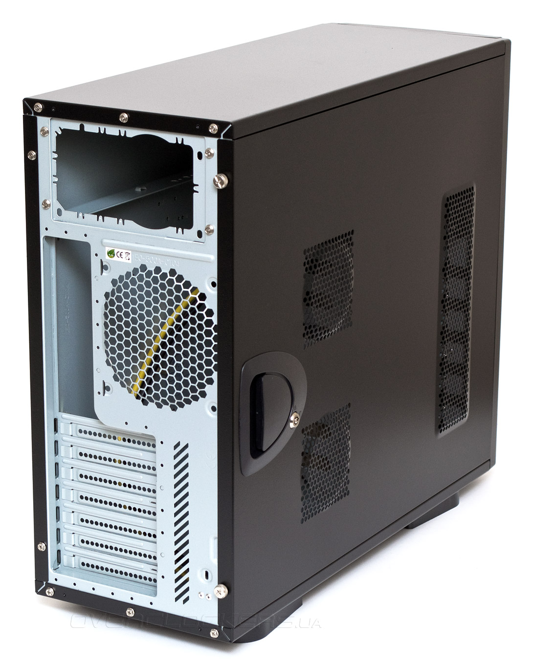

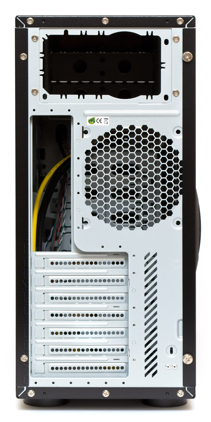

Блок питания в SH-03B расположен по старинке сверху, где хоть он и подогревается горячим воздухом от системы, зато участвует своим пропеллером в отводе лишнего тепла. Его можно ориентировать вентилятором как вниз так и вверх (последнее правда лишено смысла — неоткуда будет брать воздух). И еще для БП предусмотрена отдельная крепежная рамка, которая должна позволять инсталировать блок через заднюю панель, но почему то прикручена изнутри (а значит — такую установку произвести не получится и смысла в ее существовании тоже немного). Чуть ниже есть хорошая выпуклая сотовая решетка, за которой можно пристроить 120-мм вентилятор. Еще ниже — семь слотов расширения, закрытых вентилируемыми многоразовыми заглушками и чуть правее — еще несколько скошенных вентиляционных отверстий. Зачем они там нужны, не спрашивайте, я все равно не знаю.

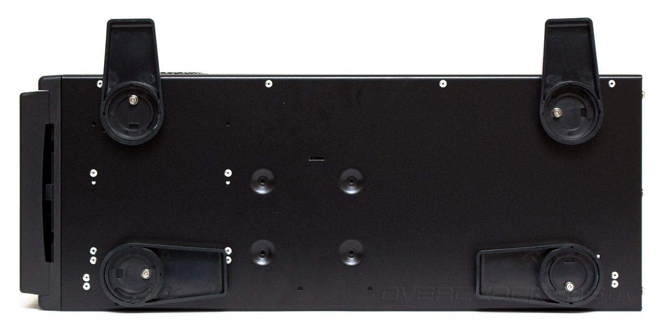

Нижняя панель шасси оснащена раскладывающимися пластиковыми ножками, которые могут быть легко заменены на колесики (в комплект не входят). Высота ножек 20-мм, а ширина корпуса с ними в разложенном состоянии возрастает до 300 мм. Еще здесь есть четыре отверстия для крепления 2,5″ накопителя (винтами насквозь, через днище шасси). Ножки не изолируют вибрации, способны поцарапать поверхность и, скорее всего, могут скользить, что, тем не менее, маловероятно, учитывая суммарный вес корпуса и системы в сборе.
