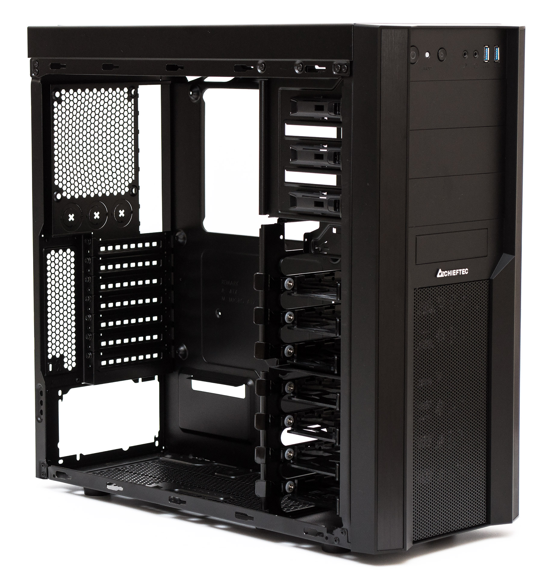

Внутреннее устройство

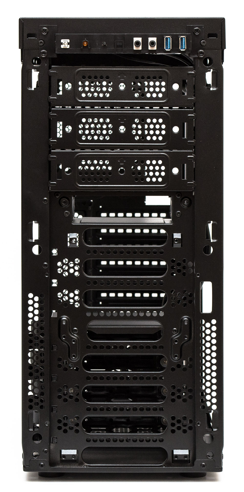

Корпус Chieftec Mesh CW-01B-OP поддерживает установку в вертикальном положении материнских плат формата ATX, MicroATX и Mini-ITX. Максимальная высота процессорного кулера равна 170 мм. Минимальная длина плат расширения во всех слотах составляет 270 мм, а максимальная в 410 мм достигается в слотах с первого по четвертый, если убрать стенку отсека жестких дисков. Длина блока питания ограничена лишь при установке вентилятора на нижнюю панель. Со 120-мм пропеллером можно поставить БП максимум до 190 мм длиной, а со 140-мм вентилятором — не больше 170 мм.

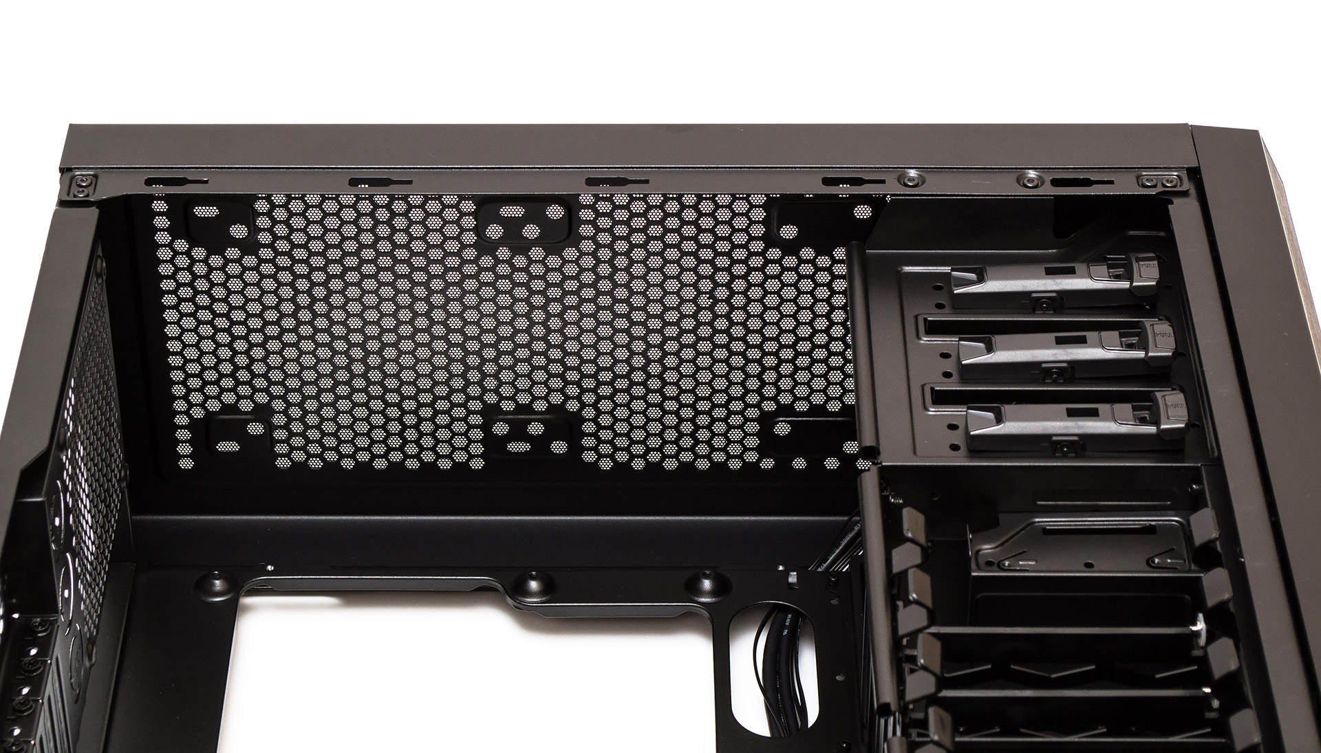

Запас пространства под верхней панелью до кромки материнской платы равен 55 мм. Вместе со сдвинутыми в сторону креплениями 120-мм вентиляторов это дает достаточно места для установки радиаторов СЖО. Если используется 280-мм радиатор, верхний 5,25″ отсек будет недоступен для монтажа накопителя.

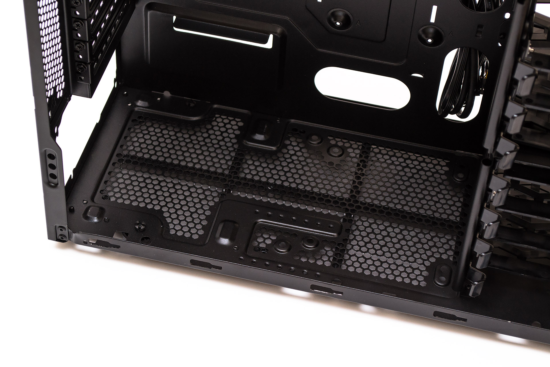

Для блока питания никаких демпферов не предусмотрено. В центре нижней панели можно закрепить одни 120- или 140-мм вентилятор.

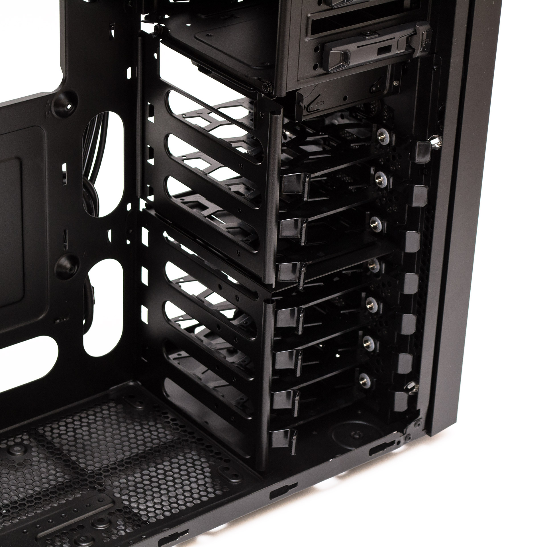

Корпус определенно порадует тех, кому не хватает места под 3,5″ жесткие диски. Здесь их помещается сразу семь штук. причем в индивидуальных салазках. В нижней несъемной корзине можно разместить четыре накопителя, а вверху еще три, при условии, что не требуется место под длинную видеокарту.

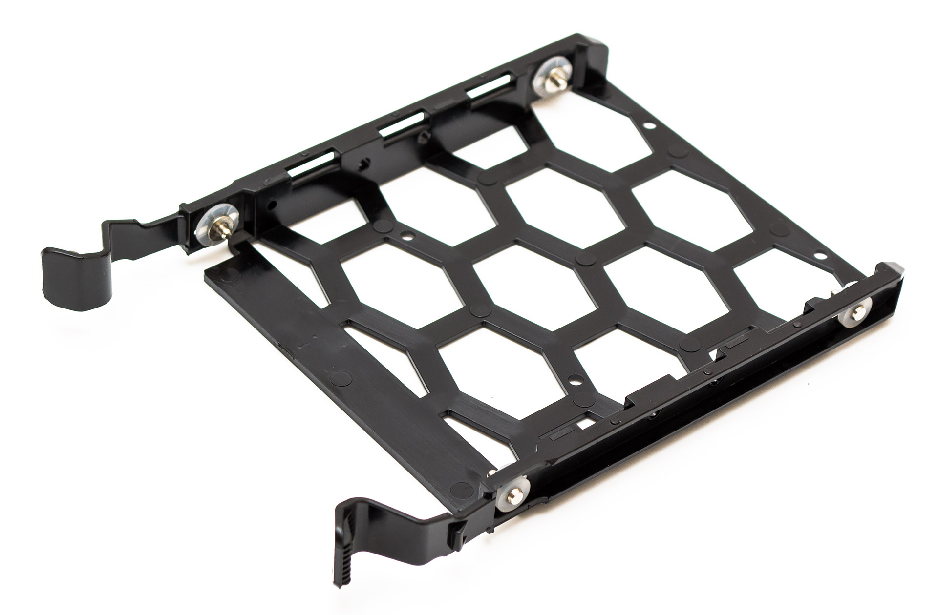

В каждую пластиковую каретку можно установить один 3,5″ или 2,5″ накопитель. Для жестких дисков есть быстрые крепления с качественными силиконовыми демпферами. SSD придется прикручивать маленькими винтами.

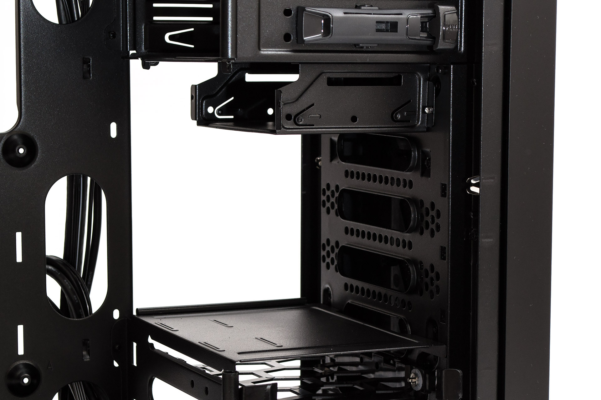

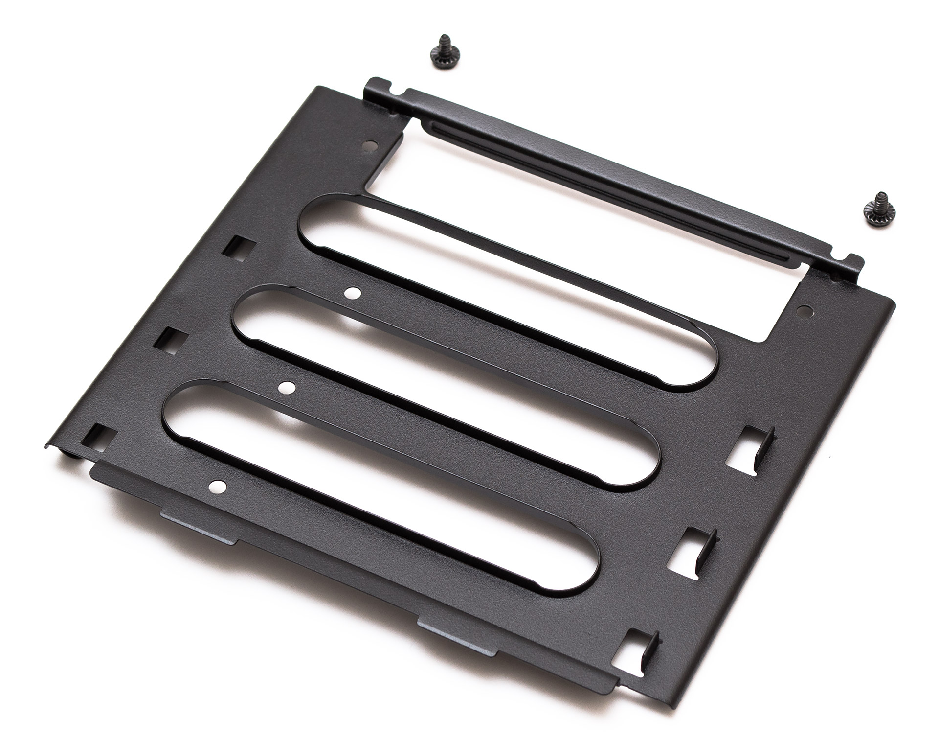

Съемная стенка верхнего отсека накопителей держится на двух винтах сверху и двух упорах внизу. При желании её можно закрепить и в промежуточном положении, но особого смысла в этом нет.

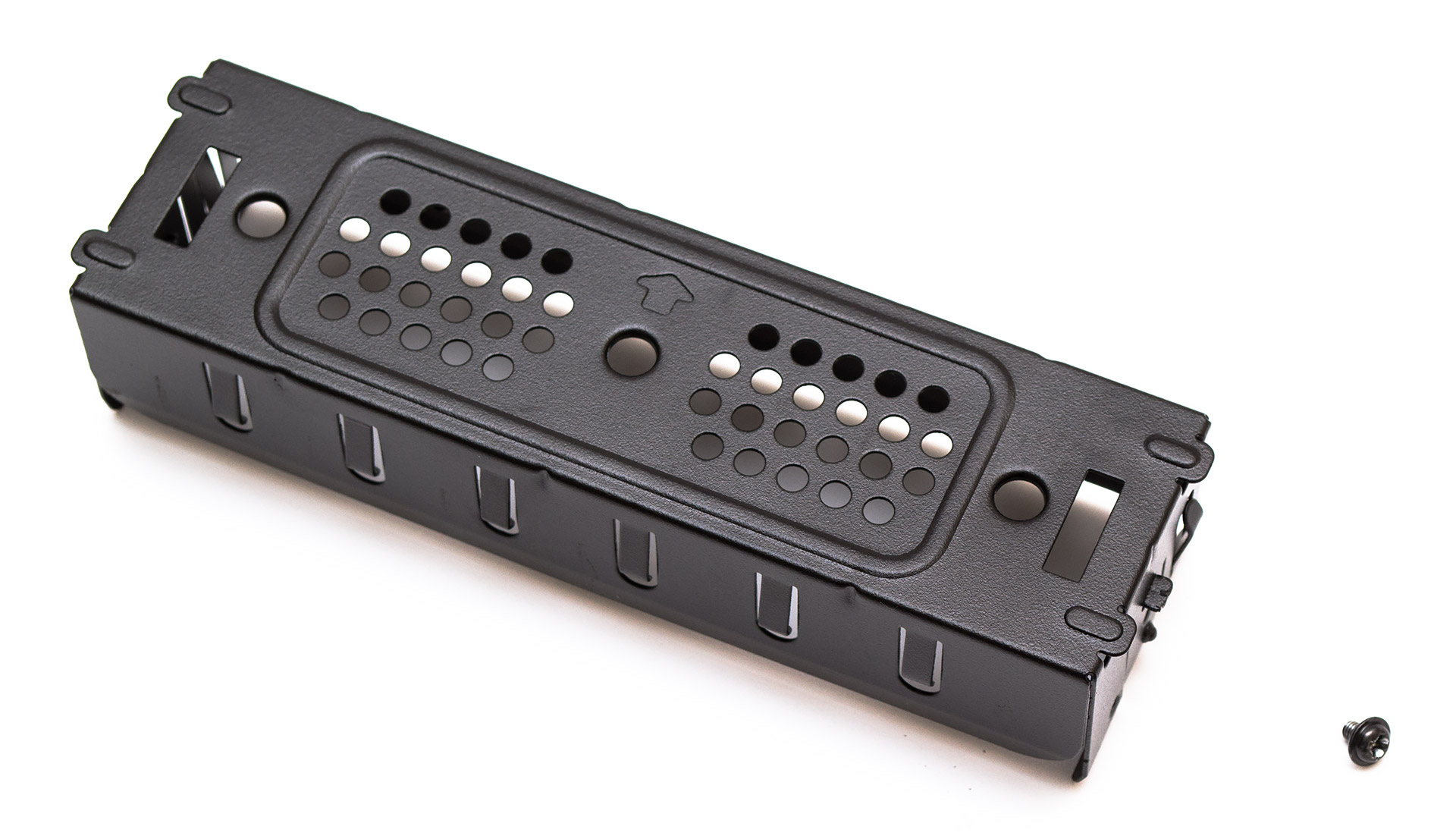

Особо архаично в данном шасси смотрится посадочная корзинка под 3,5″ привод FDD. Да, туда можно поставить не только его, а например контроллер вентиляторов или картридер, но кому это сейчас может понадобится?

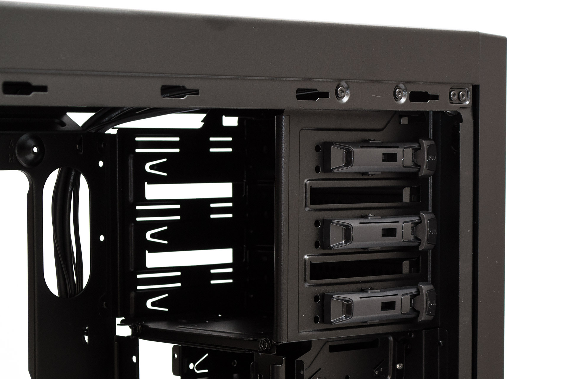

Отсеки под три 5,25″ устройства выполнены весьма неплохо. Здесь есть клипсы для быстрой фиксации. Защелкиваются автоматически при монтаже. Открываются если потянуть «на себя» в передней части держателя.

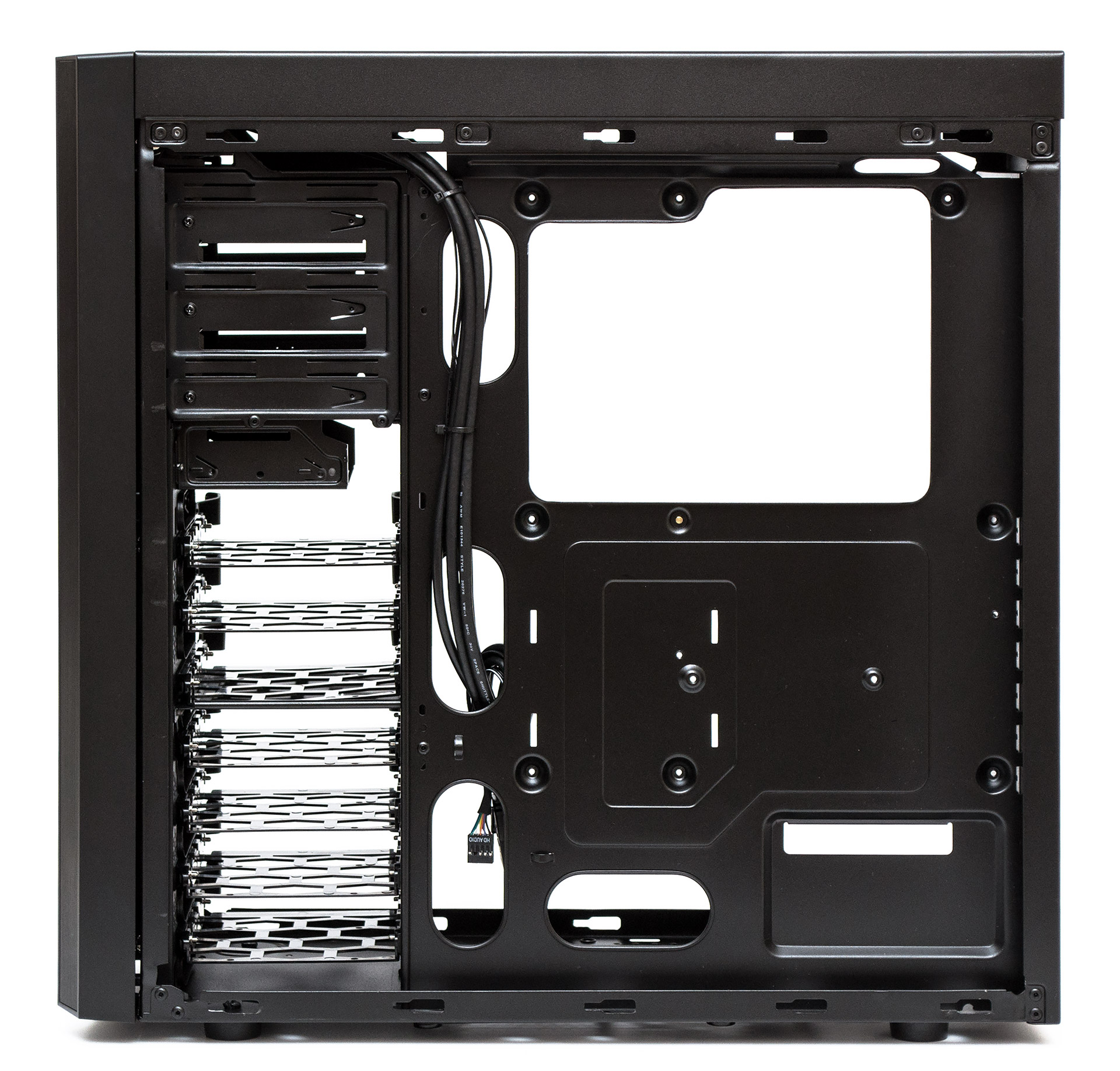

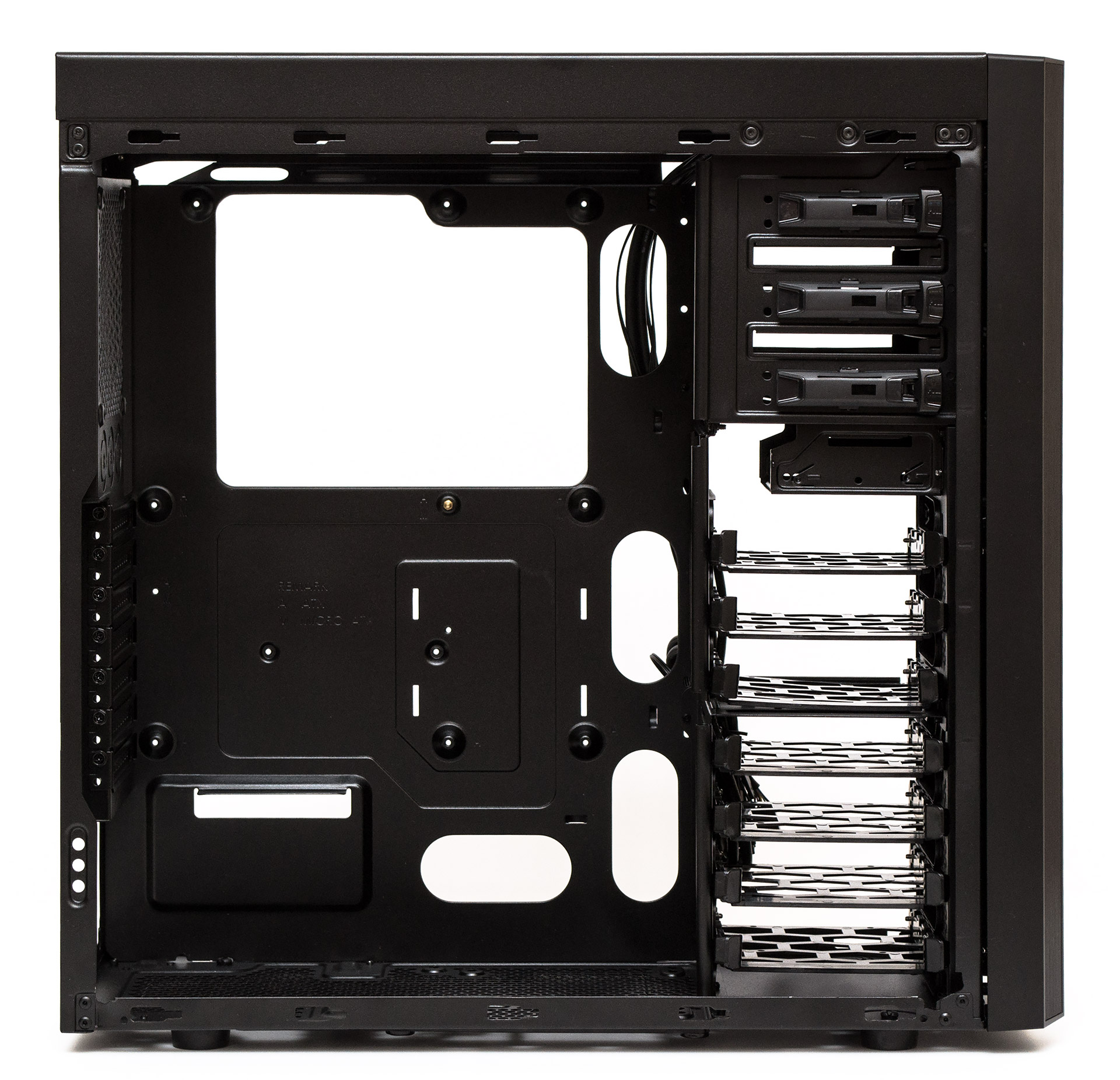

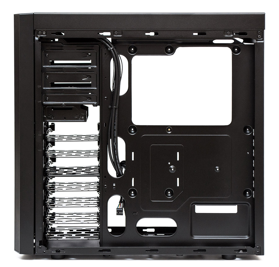

Со стороны поддона материнской платы все тоже неплохо. Есть огромный вырез для усилительной пластины процессорного кулера, семь крупных отверстий для протяжки проводов. Однако проушин для кабельных стяжек маловато — всего три штуки. Запас пространства за поддоном для укладки кабелей равен 26 мм.

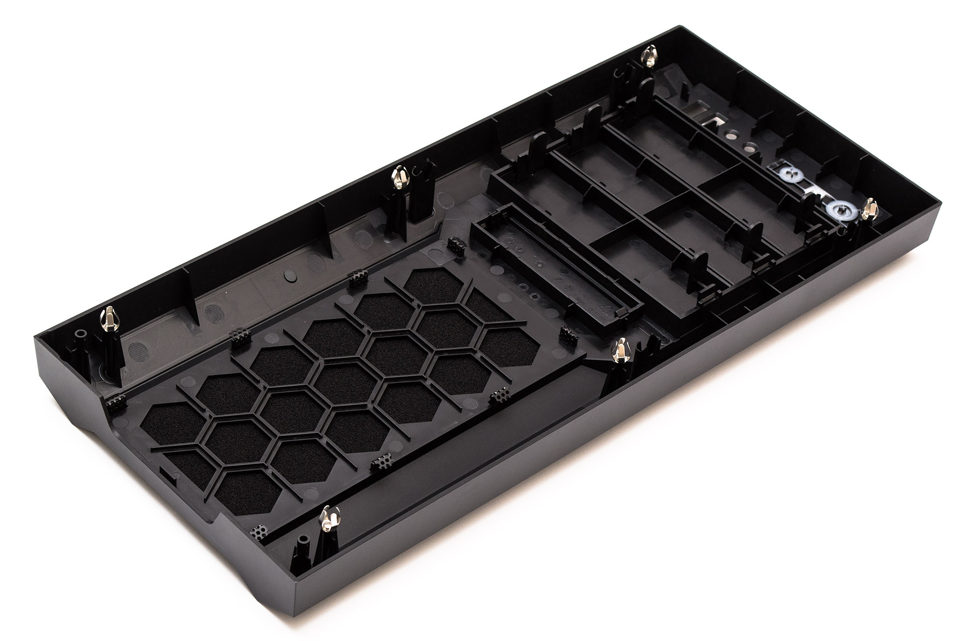

Отдельно хочется похвалить создателей корпуса за крепления передней панели. Здесь она держится на шести металлических фиксаторах типа «тюльпан». И пусть прилегает фронт к шасси не очень плотно, зато панель выдержит много демонтажей и её должно хватить на весь жизненный цикл продукта. Все заглушки внешних отсеков съемные и многоразовые. Вентиляционная решетка подбита с внутренней стороны поролоновым фильтром. Снимается фронтальная панель очень просто, никакие кабеля к ней не прикреплены. Достаточно потянуть за выемку снизу.

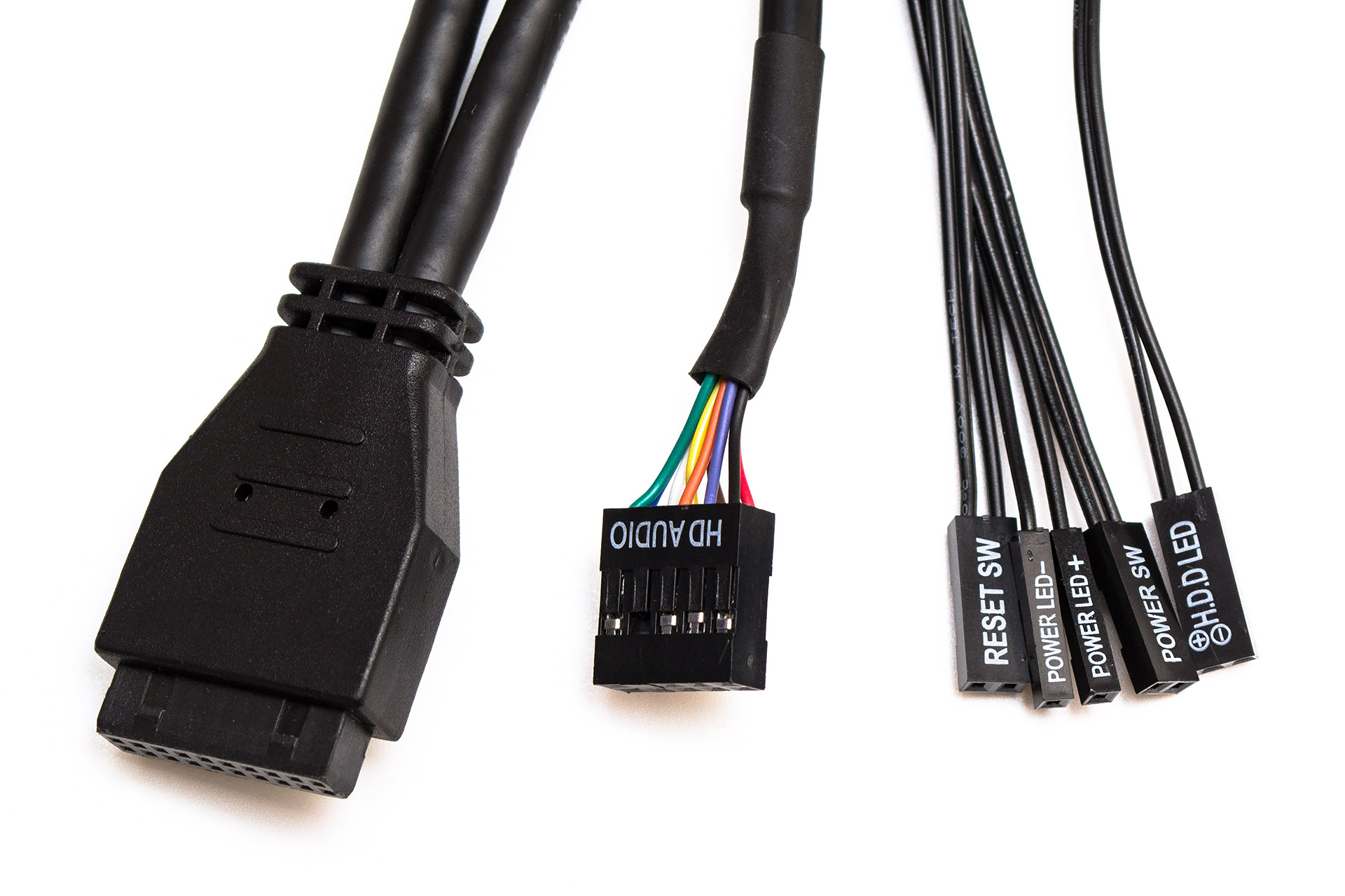

У корпуса есть следующий набор кабелей: колодка USB 3.1, разъем HD Audio и четыре пары проводов от кнопок запуска и перезагрузки системы, а также индикатора активности накопителей и питания системы. Все провода полностью окрашены в черный цвет и имеют достаточную для подключения длину.
