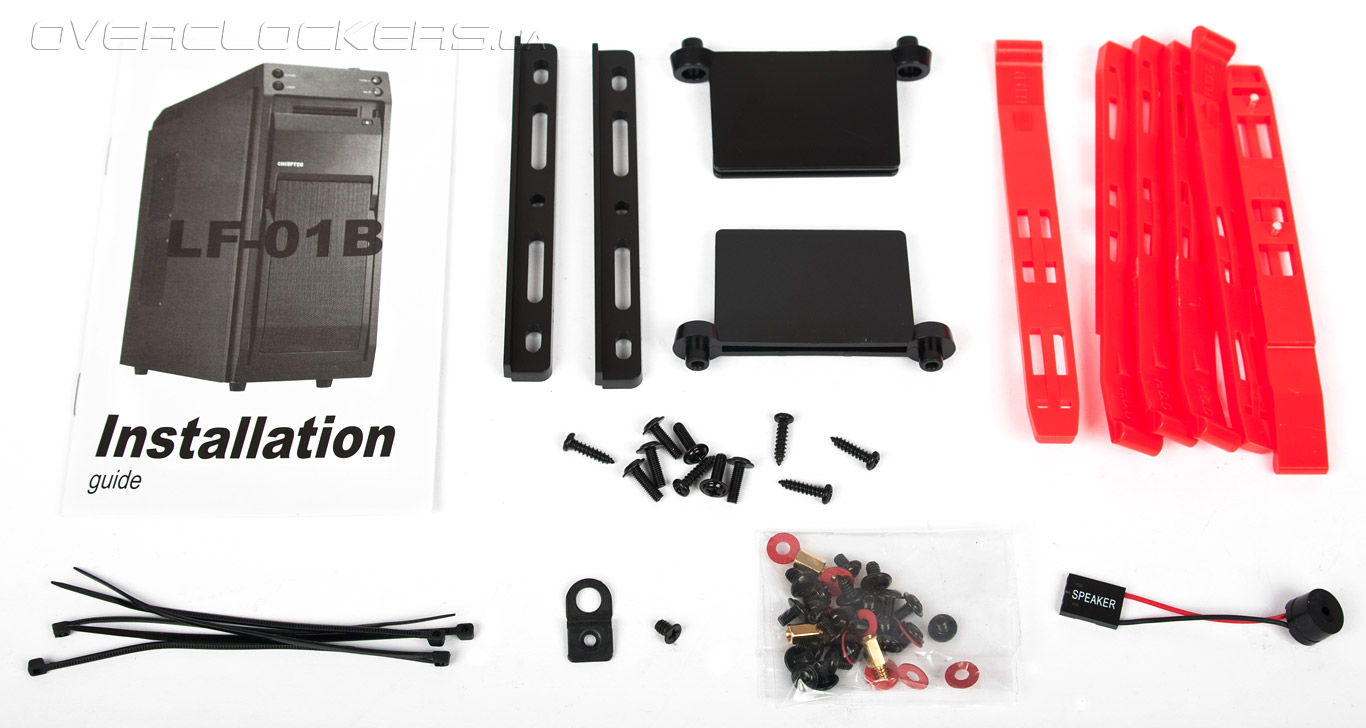

Маленькая картонная коробка, содержащая комплект поставки, закреплена в отсеке жестких дисков. В комплекте находятся:небольшая инструкция по сборке (на английском языке);
  • 19 винтов для крепления материнской платы, накопителей 2,5”, 3,5” и 5,25”;
  • девять прокладок под винты материнской платы;
  • две планки и две подставки для поддержки длинных видеокарт;
  • шесть длинных винтов и пять шурупов для устройства поддержки видеокарт;
  • три пары салазок для жестких дисков 3,5”;
  • четыре винта для блока питания;
  • пять кабельных стяжек;
  • крючок и болтик для навесного замка;
  • динамик.

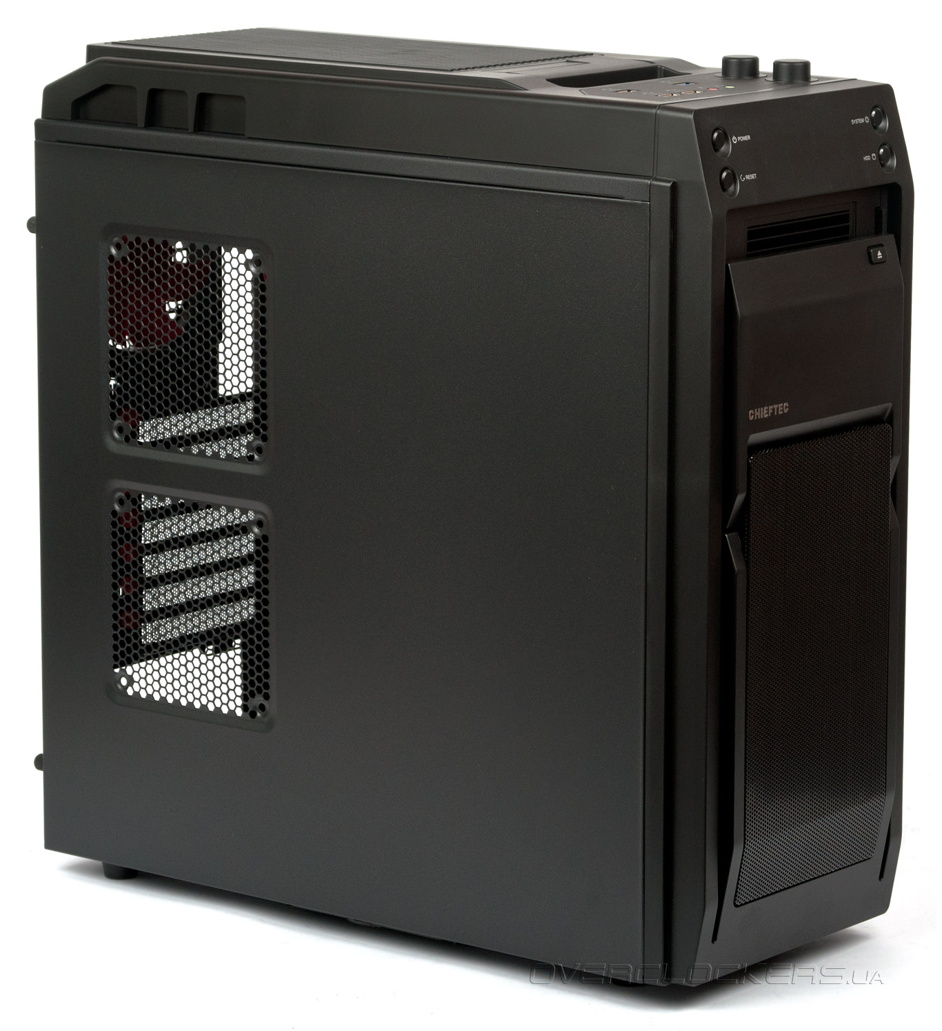

Дизайн Chieftec Libra LF-01 сдержанный, с преобладанием слегка закругленных углов и прямых линий. С первого взгляда можно сказать, что его предназначение не в том, чтобы быть заметной частью интерьера. Корпус полностью выкрашен в популярный ныне черный цвет изнутри и снаружи. Покраска хорошая, шероховатая на ощупь, отпечатки пальцев легко стираются, чего не скажешь о пыли.
Chieftec Libra LF-01B-OP

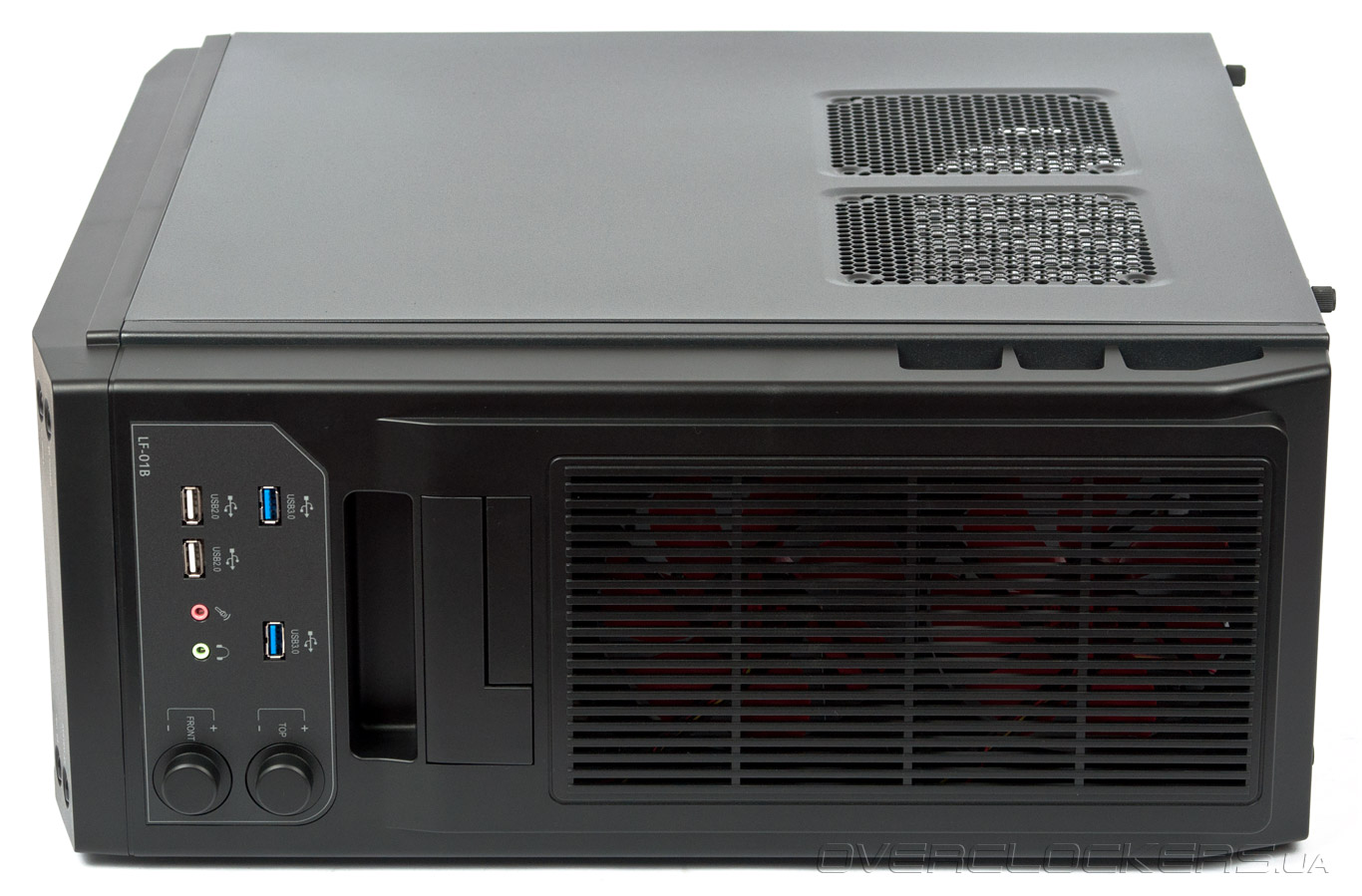

Начнем детальный обзор с верхней панели, выполненной целиком из пластика и наращенной на металлический корпус сверху. Большая ее часть занята продольной решеткой, через которую выбрасывают теплый воздух два 120-мм предустановленных вентилятора. Нужно признать, что это решение весьма удачное в плане уменьшения препятствий для движения воздуха.

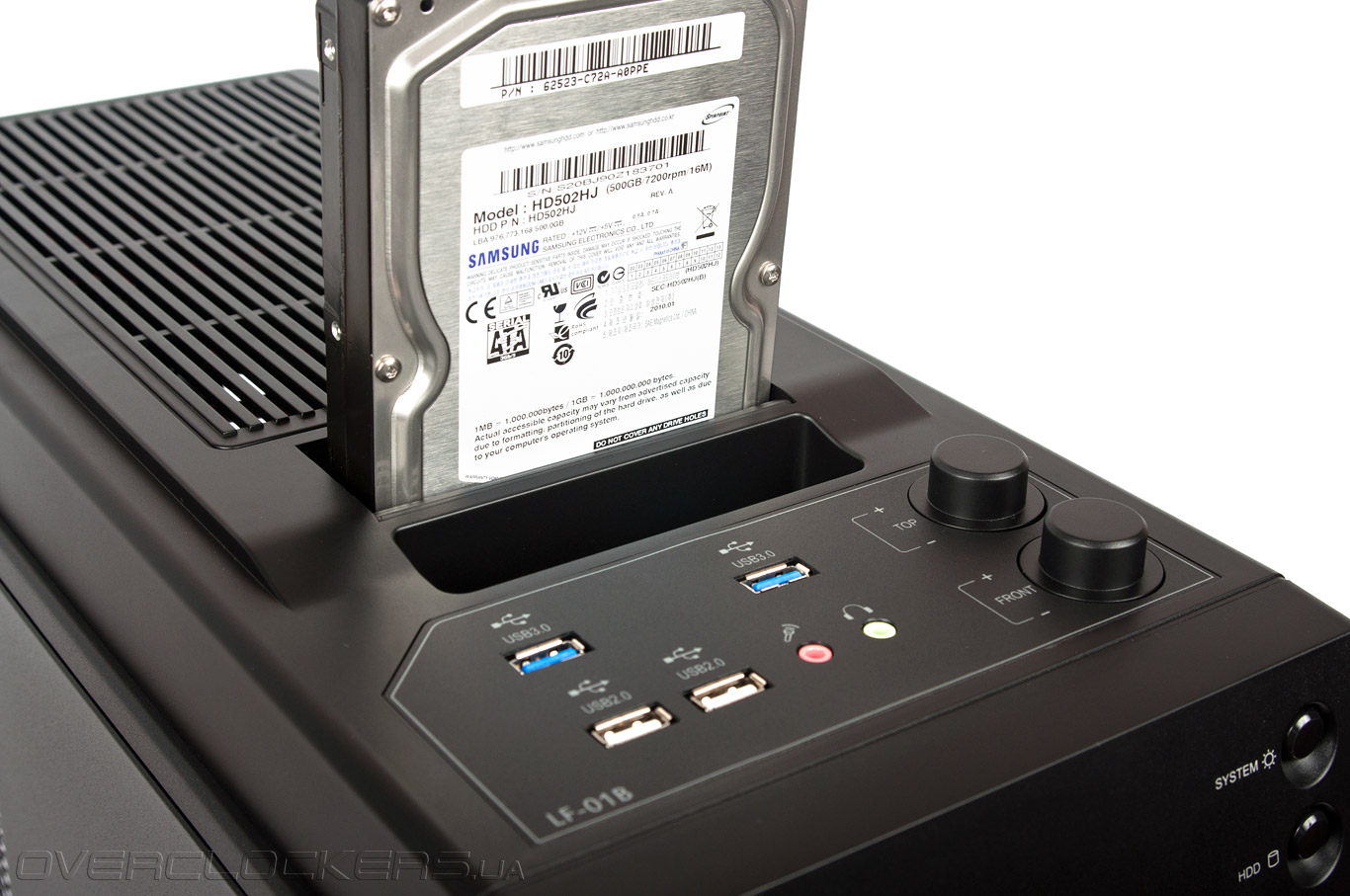

Ближе к переднему краю расположилась док-станция для 2,5” или 3,5” накопителей, защищенная от попадания пыли подпружиненными шторками. Сразу возле нее — углубление, нужное, по мнению производителя, для размещения мобильного телефона или какой другой периферии.

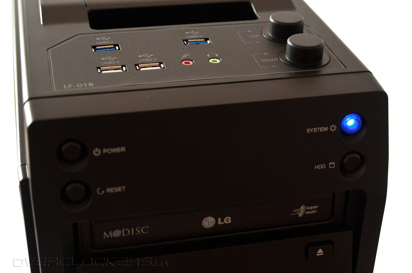

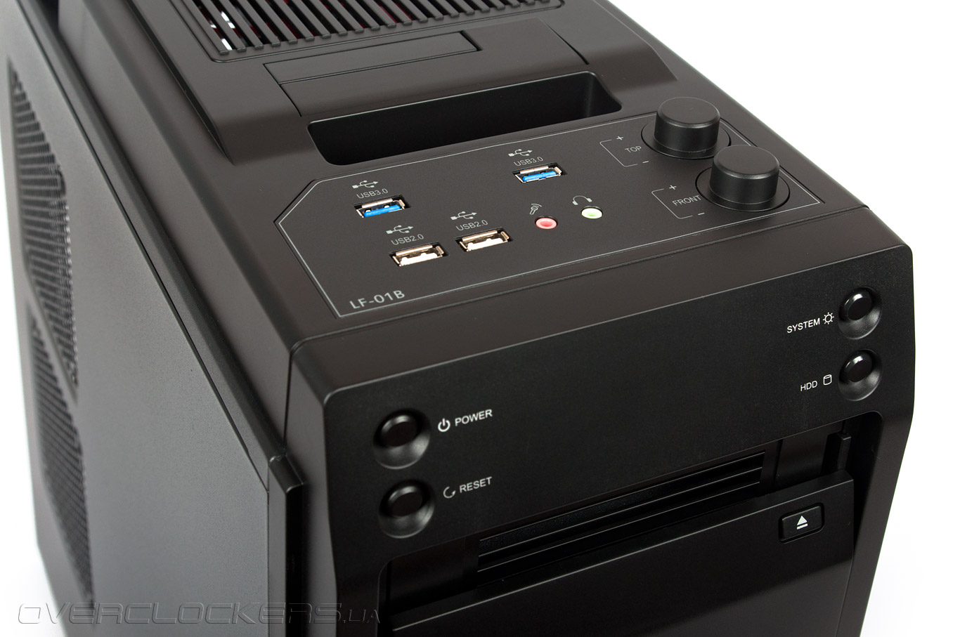

На панель внешних интерфейсов спереди, вынесены два USB 3.0, удачно расположенные далеко друг от друга. Два USB 2.0 расположены гораздо ближе друг к другу, чем хотелось бы. Само собой есть микрофонный вход и выход на наушники. И сюрприз — два встроенных реобаса, каждый из которых поддерживает подключение двух вентиляторов. Питание у них общее, от одного «молекса». К ним подключены соответственно два передних и два верхних вентилятора.
Встроенные вариаторы в целом неплохи и регулируют обороты в достаточном диапазоне, но полностью отключать вентиляторы не умеют. Ручки мягкие, без люфтов, поворачивать их приятно. К ним есть две претензии: проводов подключения слишком много и отсутствуют радиаторы (уже после часа работы нагрев становится очень заметным).

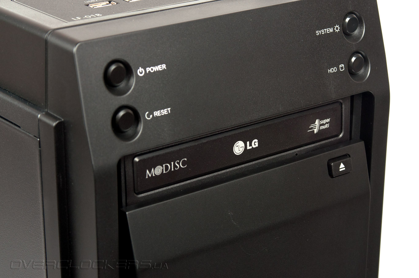

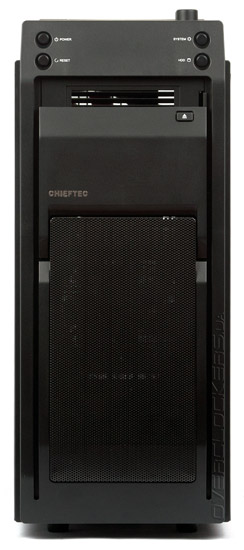

Перейдем к передней панели. В самом верху по углам расположены кнопки включения и сброса, индикаторы питания и активности накопителей (как две капли воды похожие на кнопки).
К счастью, клавиши и светодиоды подписаны, иначе отличить их было бы невозможно. Индикаторы приятно подсвечиваются, синим и красным цветами.

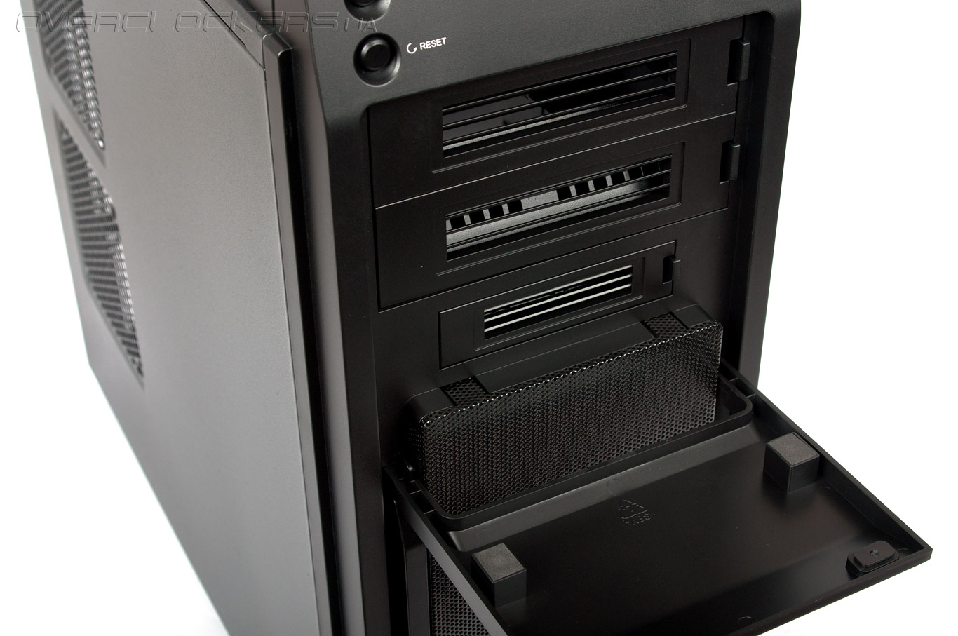

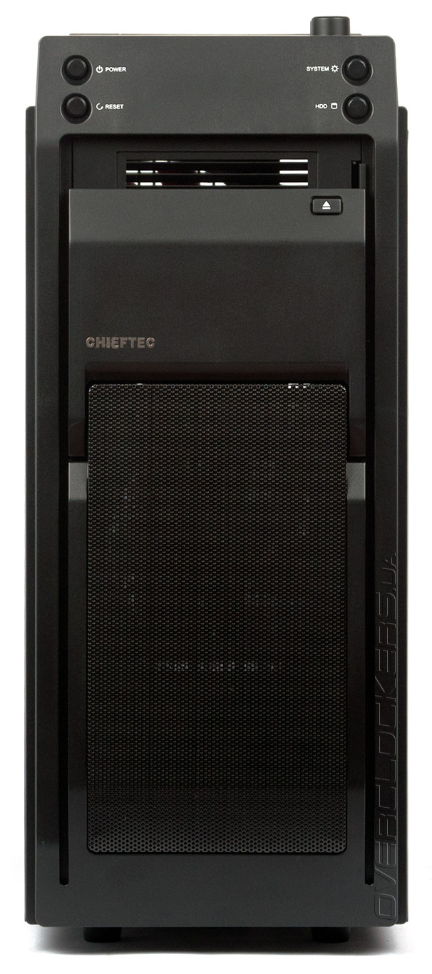

Чуть ниже находится откидывающаяся дверца. В закрытом состоянии она удерживается магнитами. На ней есть кнопка извлечения лотка оптического привода. Если привод занимает самый верхний отсек — извлечь лоток можно не опуская крышку.
Поскольку передняя дверца прилегает вплотную к отсекам 5,25”, установка устройств с выступающими частями невозможна. За дверцей — две легкосъемные вентилируемые заглушки 5,25” и одна — для внешнего устройства 3,5”.

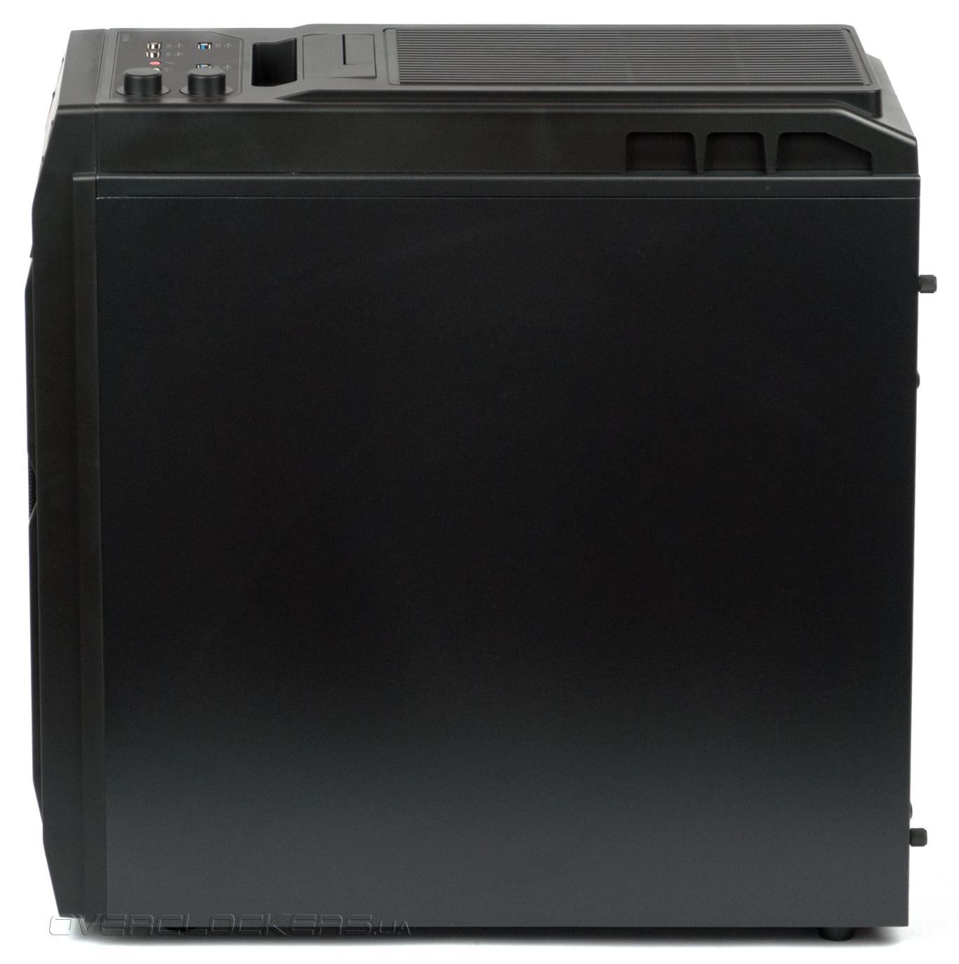

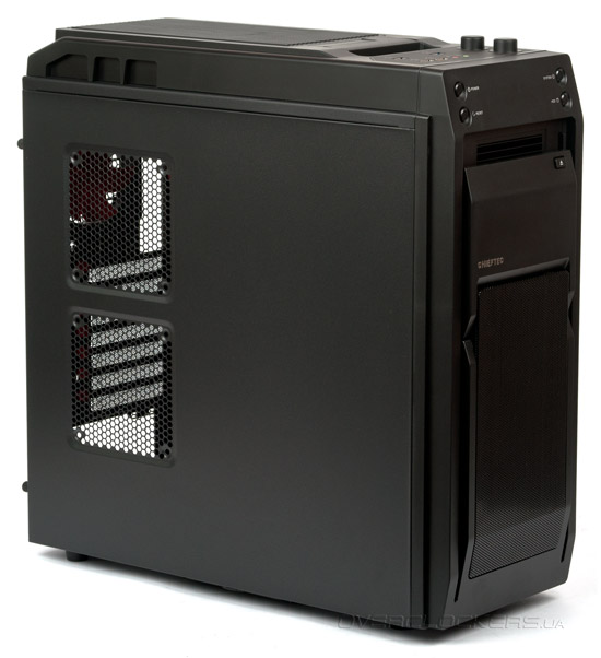

Правая боковая панель ничем не примечательна.

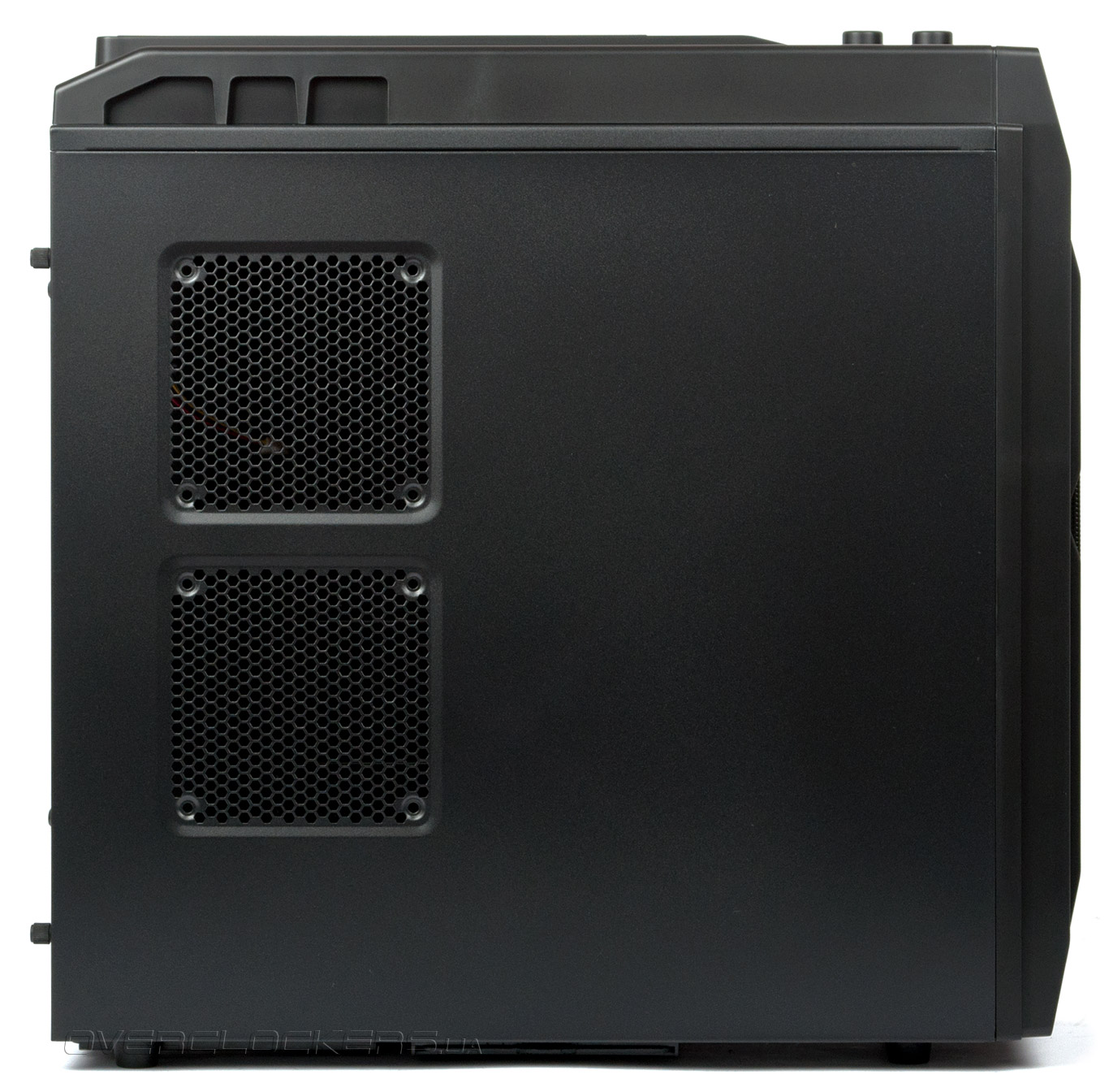

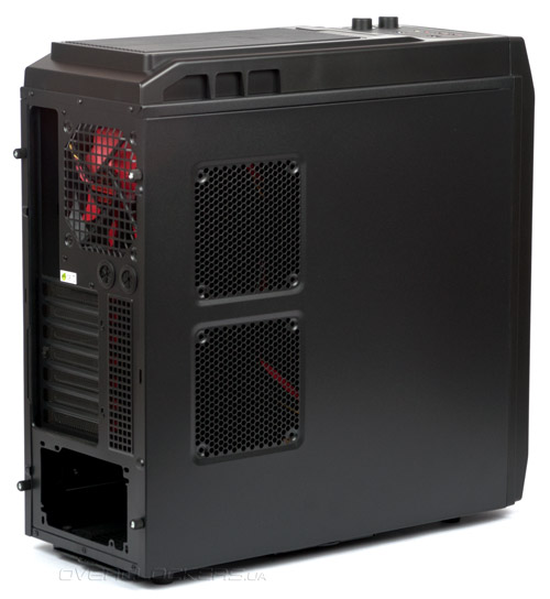

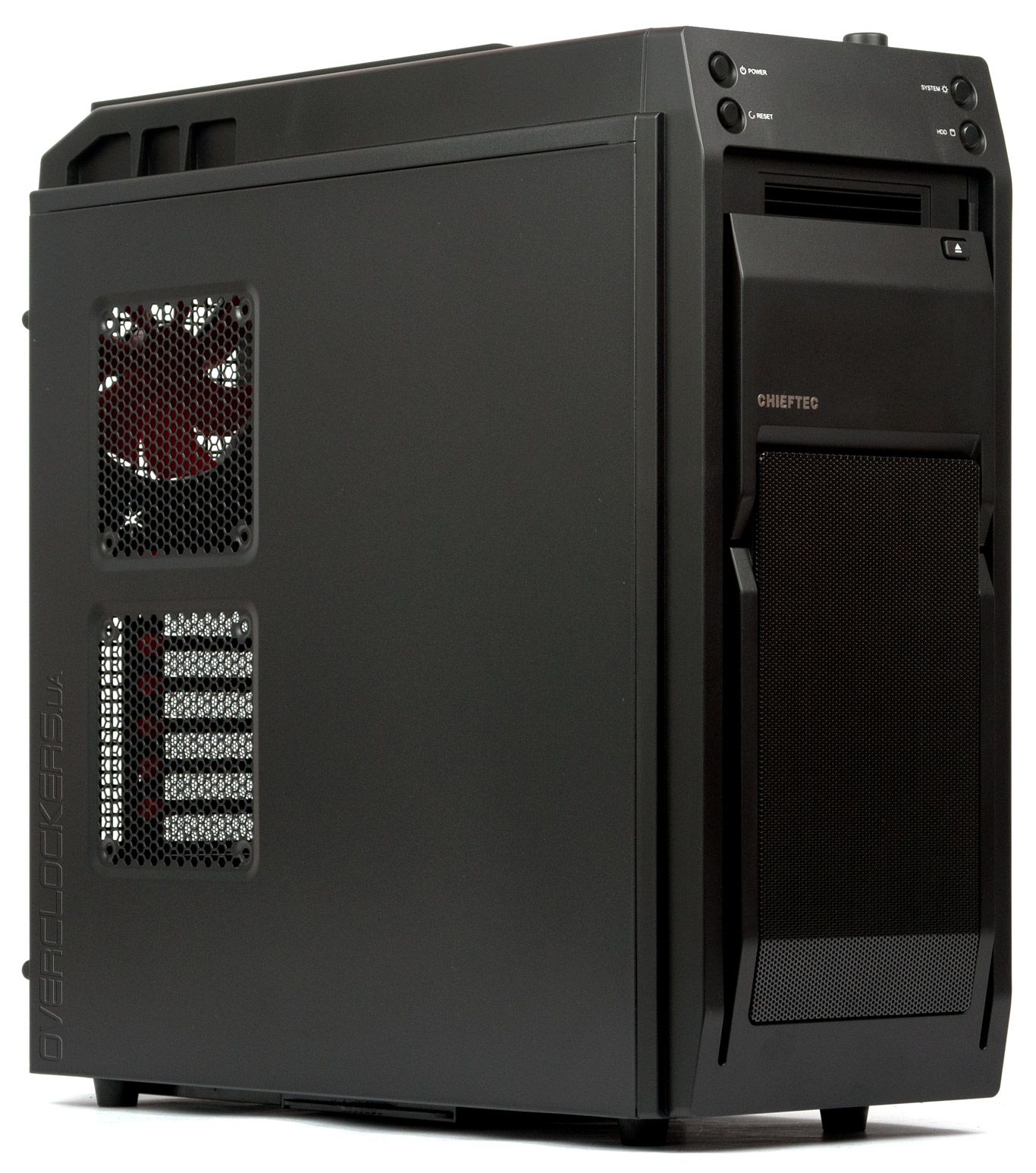

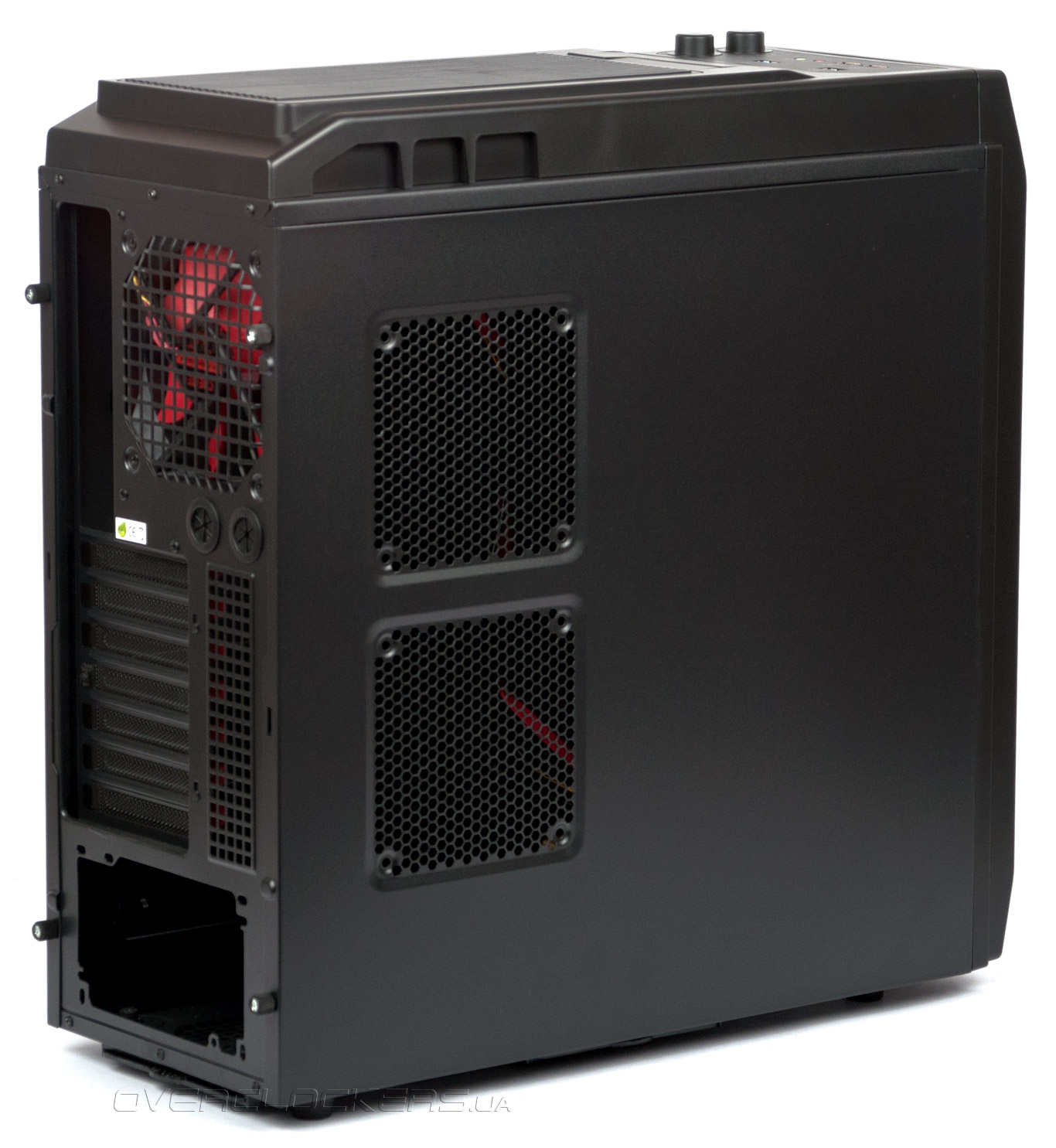

Левая боковая панель имеет два посадочных отверстия для 120-мм вентиляторов напротив видеокарты и процессорного разъема. Пылевые фильтры отсутствуют.
Обе стенки удерживаются винтами с накатанной пластиковой головкой. Несмотря на встроенные ребра жесткости, боковые панели заметно прогибаются. Тем не менее, установке это не мешает. А вот снятие осложнено тем, что крышки сидят очень плотно на корпусе, а каких-либо ручек нет.

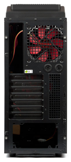

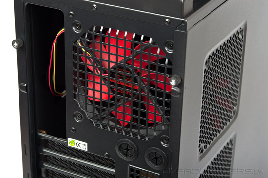

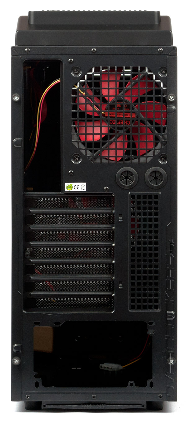

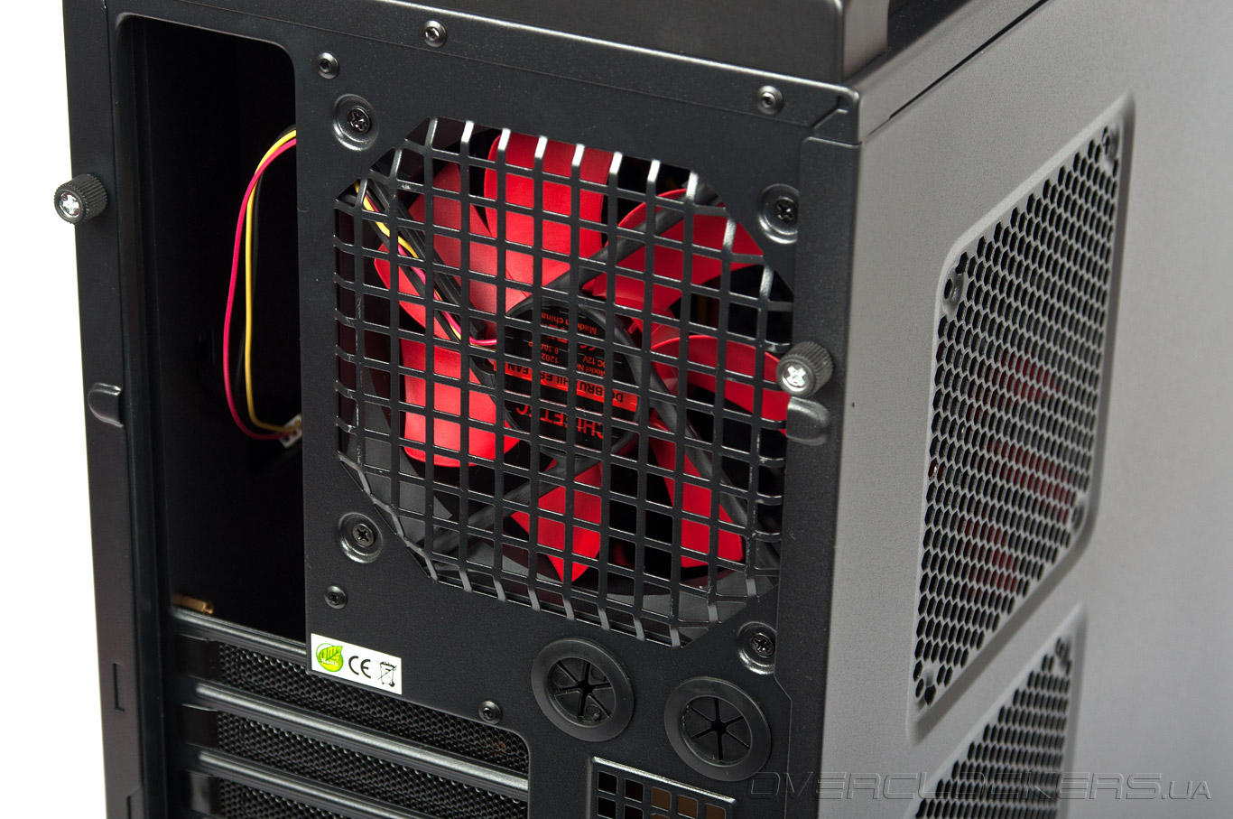

Задняя панель корпуса стандартна по своей сути.
Сверху, за решеткой с квадратными ячейками, установлен на выдув 120-мм вентилятор. Под ним расположены два прорезиненных отверстия для шлангов СВО, диаметром 20 мм.

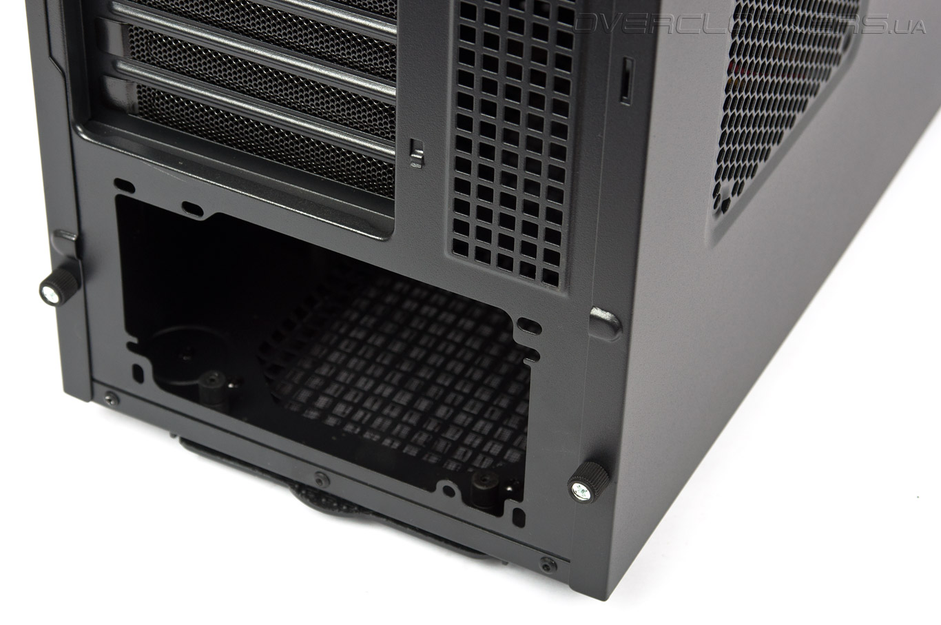

Посередине – семь мелкоячеистых заглушек для карт расширения и вентиляционное отверстие. Снизу – посадочное отверстие для блока питания, позволяющее как ориентацию вентилятором вверх, так и вниз.

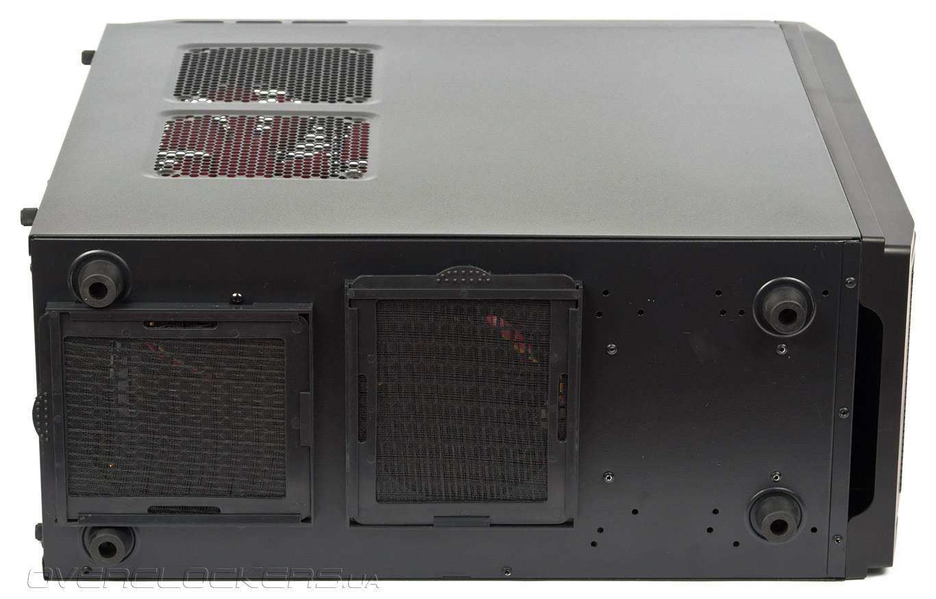

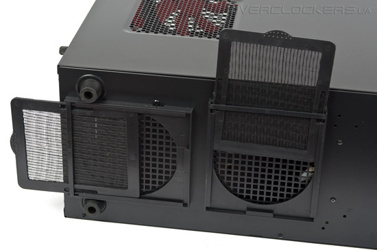

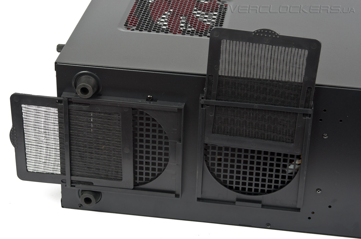

Днище корпуса интересно наличием двух легкосъемных пылевых фильтров, закрепленных в пластиковых обоймах.
Качество изготовления фильтров далекое от идеала. Сетка натянута неравномерно.

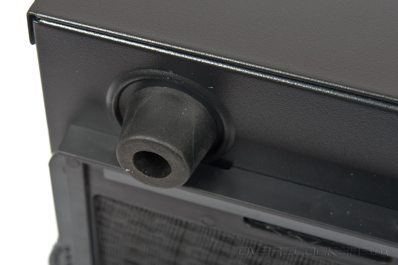

Удачным элементом конструкции являются ножки из плотной резины, высотой 16 мм.
Они обеспечивают хороший уровень виброизоляции. Но крупные обоймы фильтров скрадывают эту высоту, оставляя совсем немного пространства для забора воздуха снизу.
