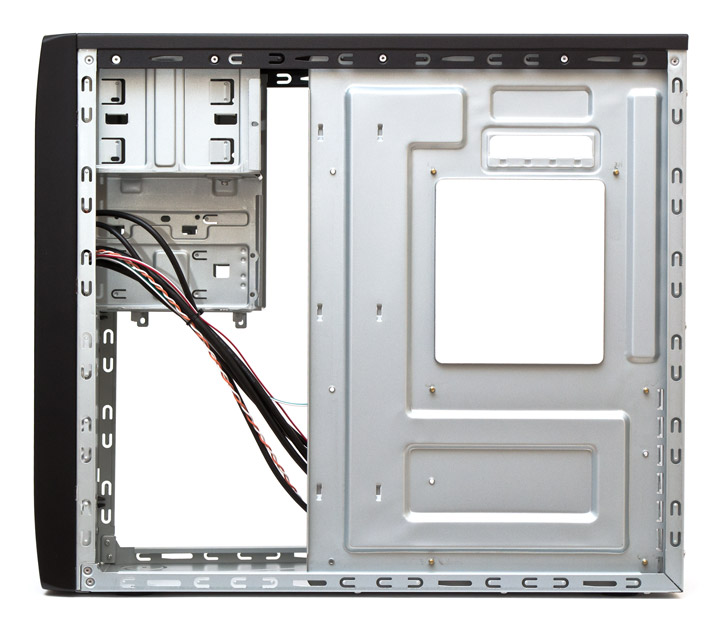

С обратной стороны правой боковины никаких сюрпризов обнаружено не было.
Chieftec CG-04B-OP

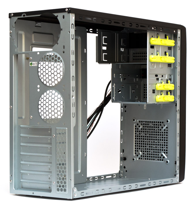

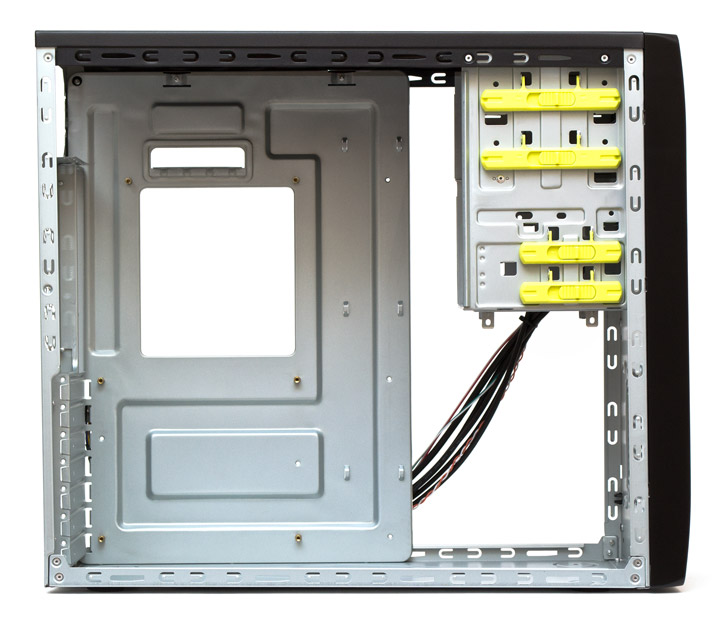

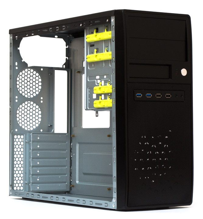

Корпус Chieftec CG-04B-OP поддерживает установку в вертикальном положении материнских плат формата ATX, MicroATX и Mini-ITX. Допустимая высота процессорного кулера — 155 мм. Возможная длина плат расширения во всех слотах составляет 400 мм, если спереди будет установлен стандартный 120-мм вентилятор. Блок питания может иметь длину до 250 мм включительно.
Chieftec CG-04B-OP

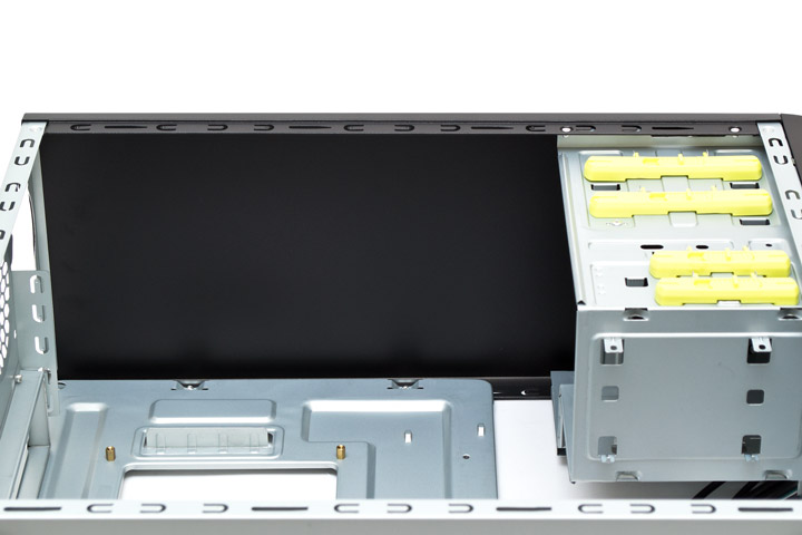

Вверху ничего нет. Основную часть пространства тут займет блок питания с проводами.
Chieftec CG-04B-OP
Заглушки придется выковыривать по старинке отверткой. И ею же прикручивать винты.
Chieftec CG-04B-OP

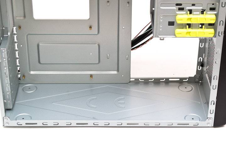

Дно корпуса пустое. Огромный запас пространства в 425 мм (без учета переднего вентилятора) позволит установить сюда видеокарту практически любого размера.
Chieftec CG-04B-OP
Для улучшения вентиляции в нижнюю часть передней панели можно поставить один вентилятор типоразмера 80, 92 или 120 мм.
Chieftec CG-04B-OP

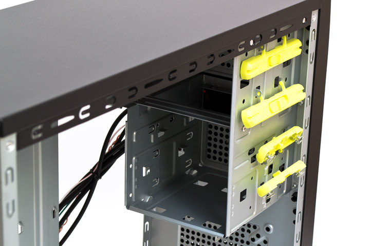

Два 5,25″ отсека и корзина для двух 3,5″ накопителей оборудованы подпружиненными защелками для быстрого монтажа без использования винтов. Между отсеками уже при помощи винтов можно закрепить любое внешнее 3,5″ устройство, а под корзиной есть крепления для одного 2,5″ диска.
Chieftec CG-04B-OP
Места для укладки кабелей за поддоном материнской платы не предусмотрено, зато тут есть вырез под усилительную пластину процессорного кулера.
Chieftec CG-04B-OP

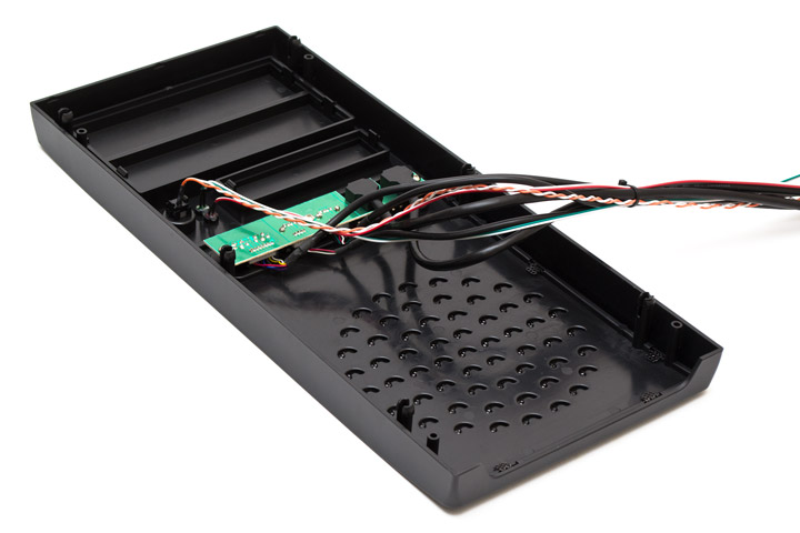

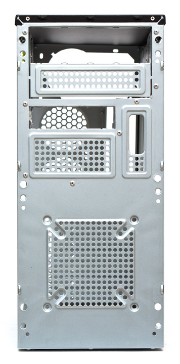

Передняя пластиковая панель легко снимается, если потянуть ее за выемку снизу. Держится на шести распорках типа «тюльпан». Все провода нужно отключить и освободить перед демонтажом. Стоит обратить внимание на то, что под передней металлической сеткой есть пластиковая подложка, на которой очень мало отверстий для вентиляции, да и форма их не способствует нормальному движению воздуха. Непонятно, почему тут нельзя было оставить просто большую круглую прорезь.
Chieftec CG-04B-OP
А так выглядит передняя панель без фронтальной пластиковой накладки.
Chieftec CG-04B-OP

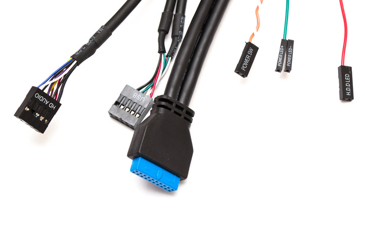

В набор кабелей от корпуса входит: разъем HD Audio, колодка USB 2.0, коннектор USB 3.0, три провода от кнопок запуска системы, индикатора питания и работы накопителей. Клавиша перезапуска системы и провод от нее отсутствует.

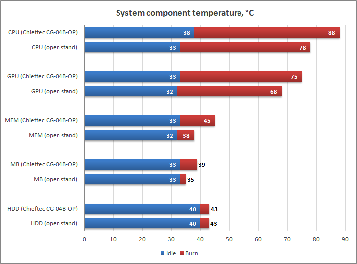

В связи с высокой температурой в помещении мне пришлось слегка убавить пыл центрального процессора со 160 до 120 ватт. Поскольку корпус поставляется без вентиляторов, их пришлось подбирать отдельно. Хотя для систем с низким уровнем тепловыделения можно обойтись и без пропеллеров. Что же получилось в результате? Процессору в данном шасси откровенно жарко, и он нагревается на 10 градусов больше, чем на открытом стенде, почти достигая «красной рабочей зоны». Видеокарта чувствует себя чуть лучше, показывая лишь семь лишних градусов сверху. В целом ее температура остается в рамках приличий. Оперативная память тоже оказывается на семь градусов теплее, а датчик материнской платы показал прибавку в четыре градуса. Жесткий диск не ощутил обдува вообще, его температура идентична открытому стенду без вентилятора. Качество охлаждения в целом можно оценить как «ниже среднего». В этот корпус не стоит ставить разогнанные системы горячее 400 ватт.
