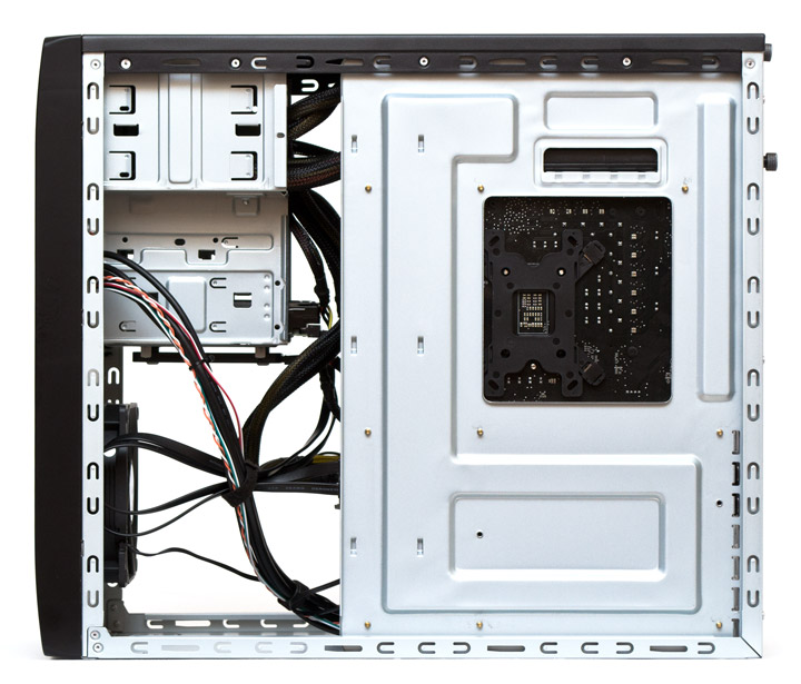

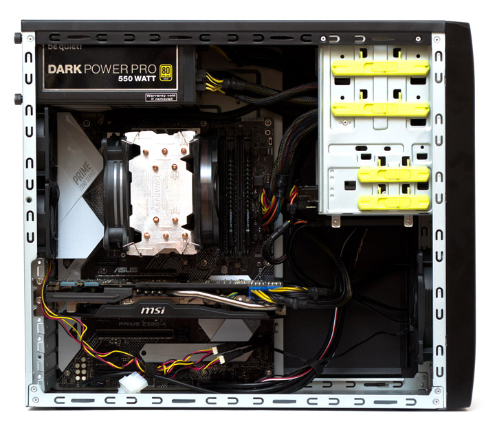

Сборку системы в корпусе Chieftec CG-04B-OP следует начинать с монтажа блока питания и 3,5″ накопителей, поскольку установить это все потом, не задев материнскую плату, может быть проблематично. Завершать сборку стоит установкой видеокарты, уже после того, как были подключены все внутренние разъемы. Как видно, вырез под усилительную пластину открывает доступ к ней не полностью.

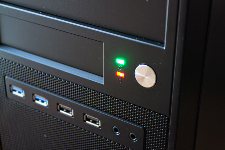

Индикаторы получились у Chieftec традиционно яркими и слепящими глаза.
