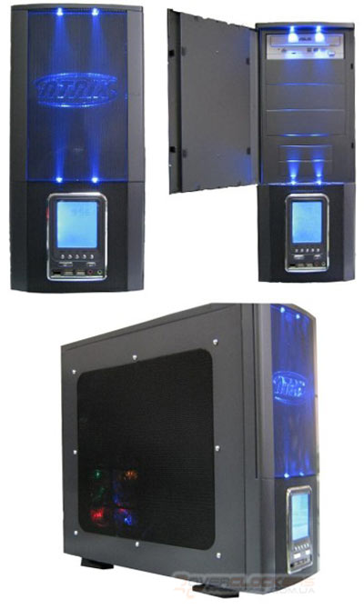

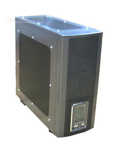

Корпус серого цвета (бывает еще синий и черный) размерами 505x195x442 мм. Конструкторы радикально подошли к проблеме охлаждения внутренностей компьютера. Главной особенностью данного корпуса является то, что его боковая и верхняя панель - это сетка. На сетках стоит фильтр из поролона. Открутив несколько болтов, фильтр можно легко снять и заменить.

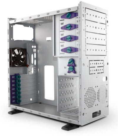

Корпус поставляется без блока питания. Имеет 4 посадочных места под жесткие диски, два места под 3,5" устройства и четыре 5,25" отсеков. Поддерживает установку полноразмерных материнских плат ATX (до 244 мм).

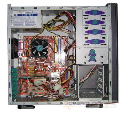

Шасси корпуса выглядит так:

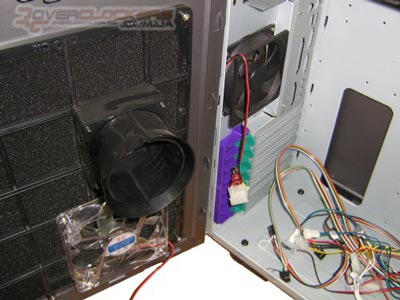

На верхней крышке есть вентиляционные отверстия, а также возможность установки кулера 80 мм. Сзади уже установлен один вентилятор 92мм на выдув. На боковой стенке стоит воздухозаборник и 120 мм кулер напротив видеокарты.

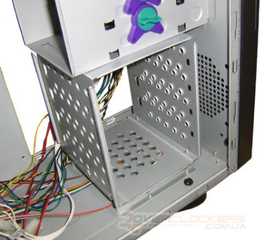

На передней стенке два посадочных места под вентиляторы 80 мм для обдува жестких дисков. Корзина с жесткими дисками легко вынимается.

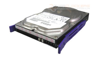

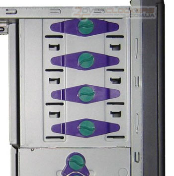

Используется безвинтовое крепление винчестеров и CD-приводов. Жесткий диск устанавливается на салазках.
К сожалению, в комплекте идут салазки только для двух устройств. Для некоторых пользователей этого будет мало.
"Флопик" и CD-ROM фиксируются в отсеке поворотом специальных защелок.
В корпусе огромное количество проводов, которые при сборке компьютера будет непросто привести в порядок.
Корпус имеет также безвинтовую систему крепления плат расширения на 7 устройств, однако она бесполезна. Защелки не фиксируют плату и мешают зафиксировать ее винтом. Эту систему крепежа мне пришлось снять, прикрутить видеокарту, а потом поставить систему защелок на место. Комплектация винтиками также очень скудна и рассчитана видать на то, что прикручена будет только материнская плата. Но это единственные проблемы, которые возникли при сборке. Края корпуса гладкие, обработаны качественно, железо довольно толстое и жесткое.

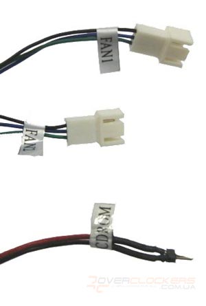

В корпусе имеется 3 термодатчика, два 3-пиновых разъема под кулеры, датчик CD-ROM, датчик HDD, дополнительные два разъема для питания подсветки корпуса, а также провода для подключения аудио-разъемов, USB и FireWire на передней панели. Все провода подписаны:
Если подключить кулеры через разъемы FAN 1 и FAN 2, ими можно будет управлять с пульта передней панели. Датчик CD-ROM по инструкции вставляется в IDE-шлейф в свободный разъем, параллельно подключенному устройству к контактам 25 и 26, и тогда на дисплее будет работать индикатор загрузки CD-ROM'а. Интересное решение, но DVD-RW ASUS1608P3S не захотел определяться, пока данный датчик не был выдернут из шлейфа. Эта функция осталась неиспользуемой.

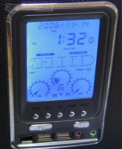

Дисплей и кнопки управления выглядят так:
Под дисплеем находятся разъемы микрофона, наушников, 2 USB и один 1394. Стандартные кнопки запуска и сброса дополняют пять кнопок: MODE, SET, UP, DOWN, RESET. На дисплее отображается время и дата, время работы компьютера с момента запуска, скорость оборотов подключенных вентиляторов по разъемам FAN 1 и FAN 2 (если они оснащены таходатчиками), показания трех термодатчиков (CPU, GPU, HDD), которые размещены внутри, индикаторы HDD и CD-ROM. Есть даже будильник. Скорость оборотов кулеров можно регулировать кнопками UP и DOWN. Кнопки MODE, SET, RESET служат исключительно для настройки часов. Если поключенный кулер лишен таходатчика, его скорость можно отслеживать по символическим точкам около его значка, число которых указывает на увеличение или уменьшение подачи напряжения на него с пульта.
Дисплей подсвечивается голубым светом, как и крышка, скрывающая отсеки 5,25". Боковой кулер также светится.
Несмотря на то, что стенки корпуса это тонкие сетки, шум от работающего компьютера небольшой. Родных кулеров не слышно совсем. Если подобрать компоненты на тихом или пассивном охлаждении, то шумовые характеристики удовлетворят даже самых требовательных.
