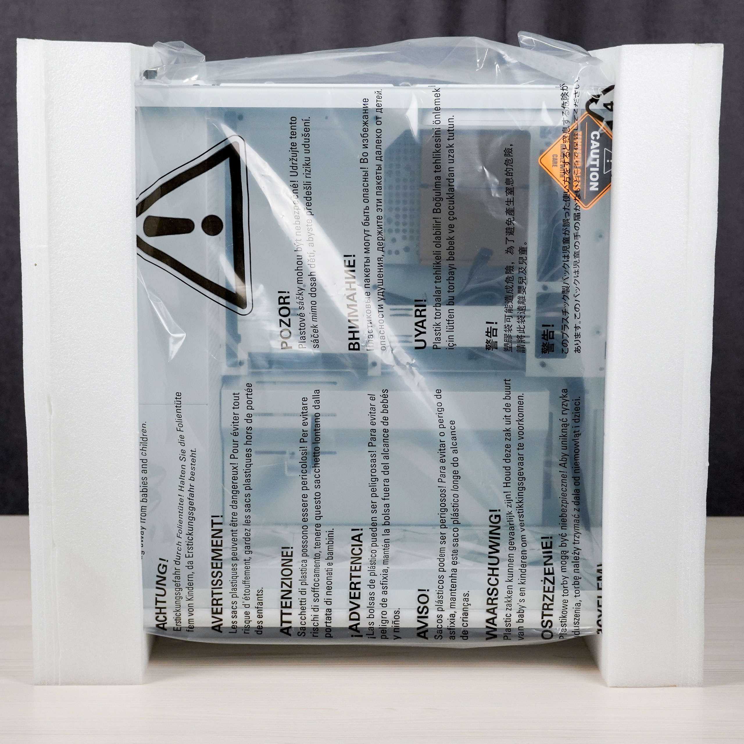

Коробка изготовлена из обычного картона и имеет однотонный дизайн. На передней стороне расположена наклейка с иллюстрацией корпуса, а сзади приведены характеристики и особенности продукта. По бокам имеются ручки для удобной переноски.
Для защиты от повреждений внутри размещены два демпфера из вспененного полиэтилена, а также используются полиэтиленовый пакет и клейкие пленки на стекле.

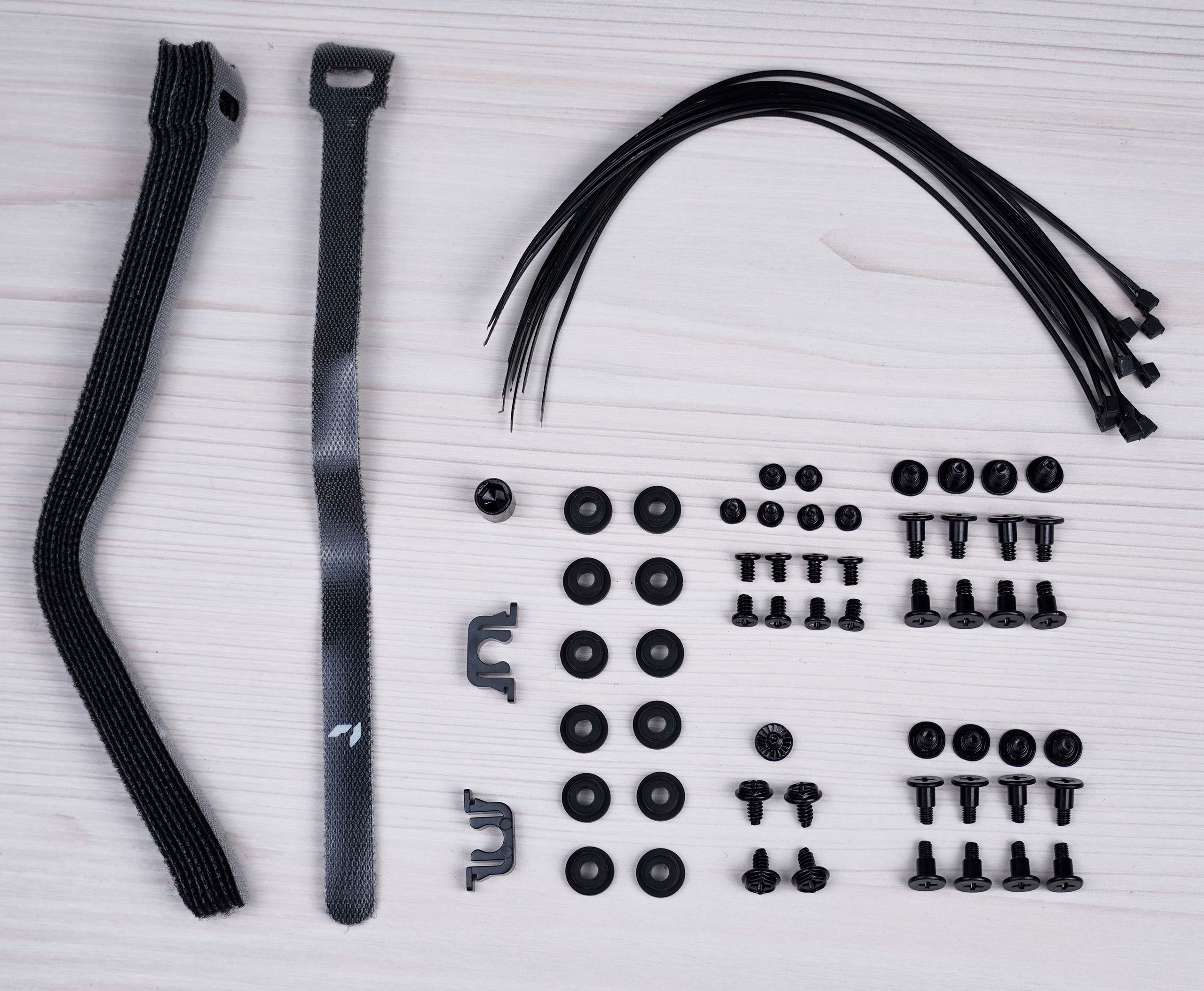

В коробке присутствуют следующие детали:
  • девять многоразовых стяжек-липучек;
  • десять пластиковых стяжек;
  • переходник под отвертку для установки опор материнской платы;
  • две пластиковые запасные клипсы для фиксаторов панелей;
  • 12 демпферов для крепления HDD/SSD;
  • 12 винтов для HDD;
  • 12 винтов для SDD;
  • 14 винтов для материнской платы;
  • пять винтов для крепления блока питания.

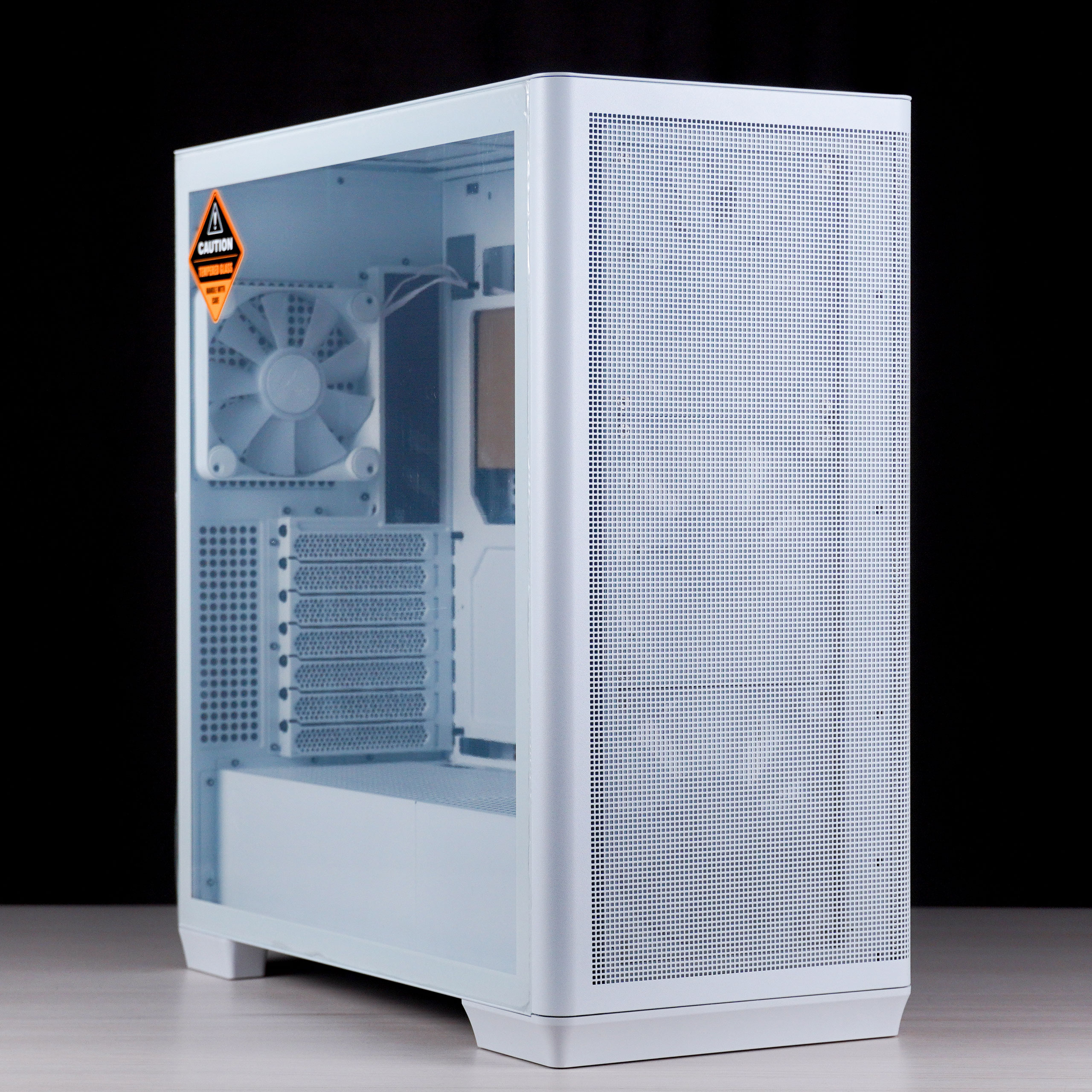

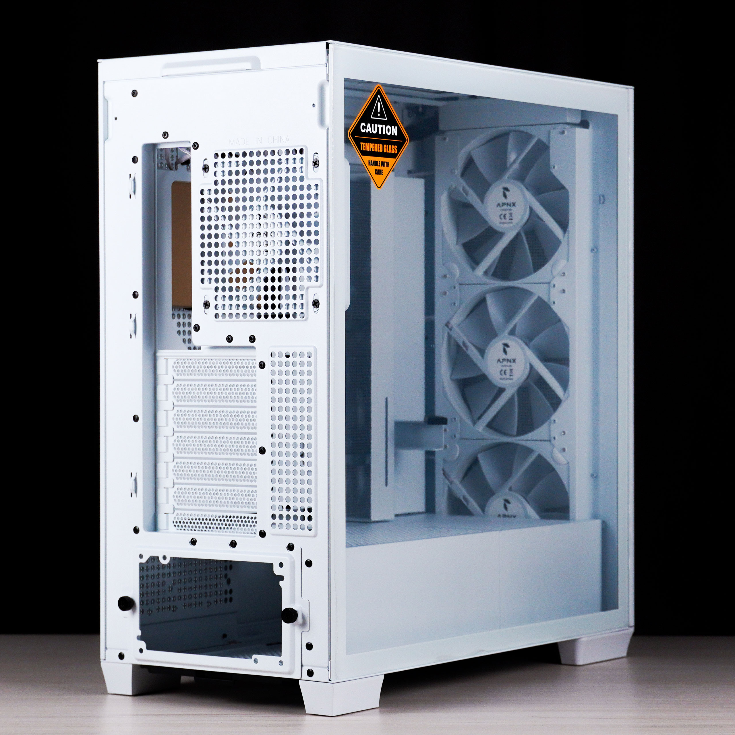

Внешний вид

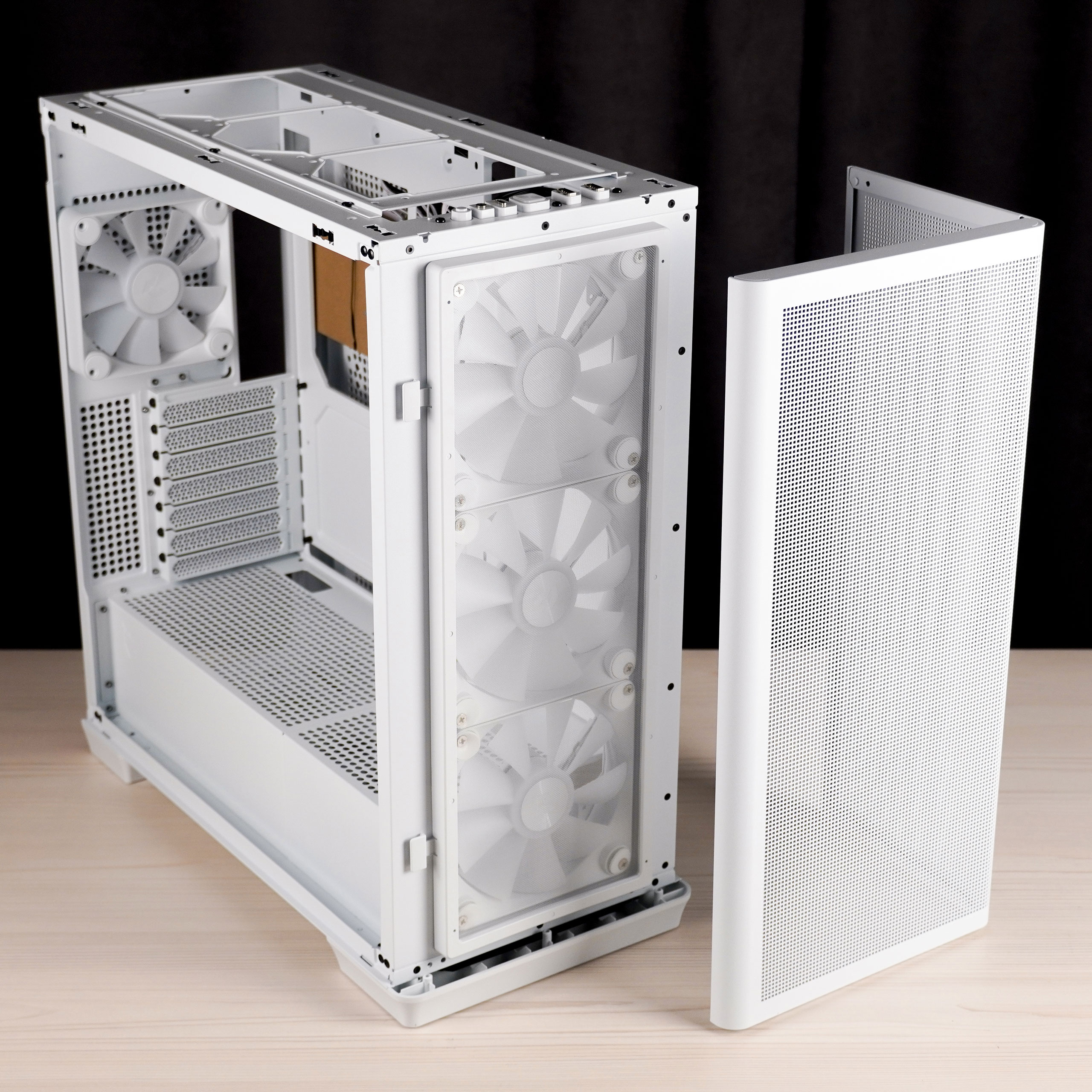

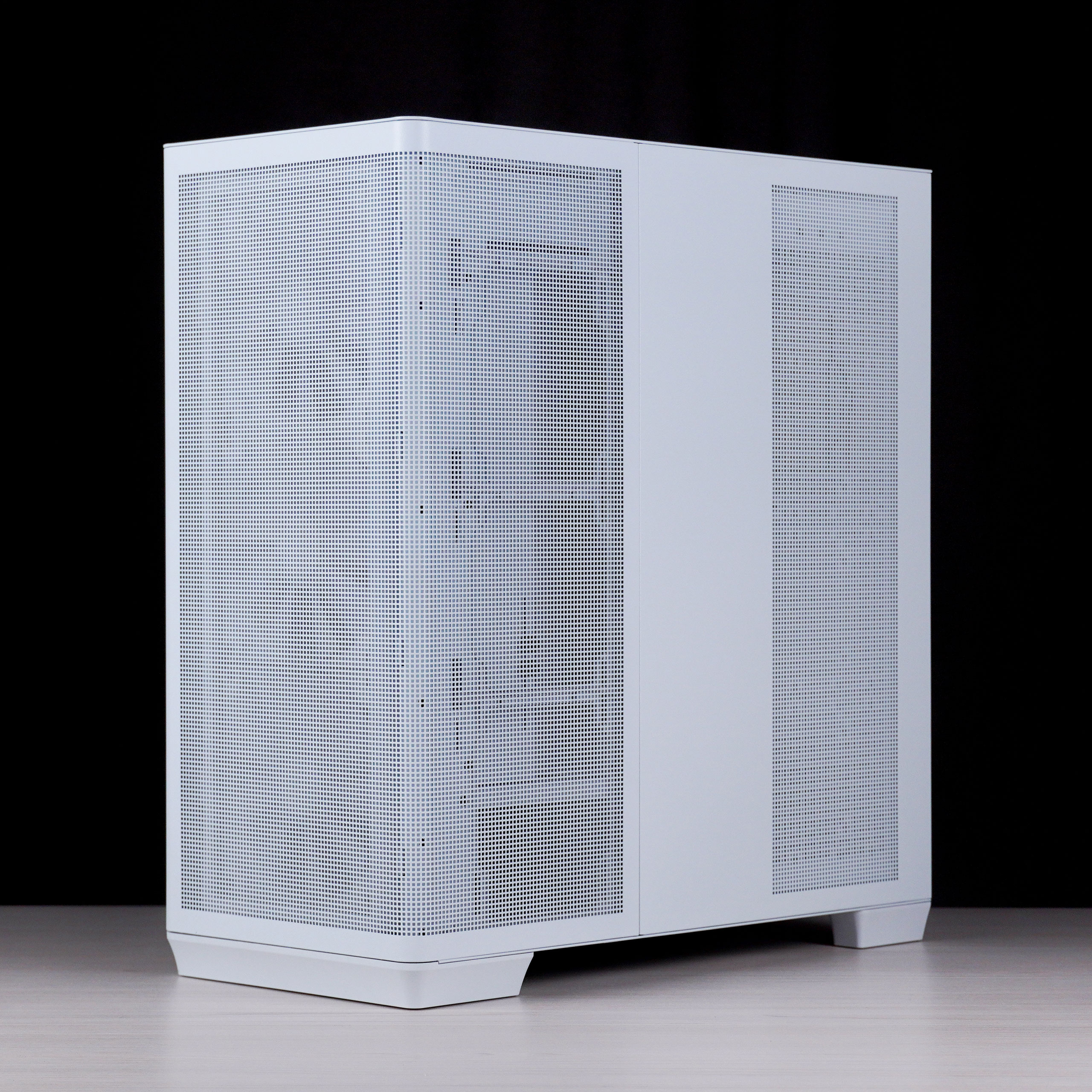

Корпус весь перфорированный, передняя верхняя и боковая панели будут продуваться без проблем, поэтому у ПК не будет воздушного голодания. На первый взгляд это вроде бы привычный корпус, но передняя панель здесь переходит в боковую. Интересное решение использовать L-образную пластину, чтобы сделать переднюю часть и боковую сторону бесшовными.
APNX C1
Снимается она по направлению вверх, но перед этим придется снять верхнюю панель.

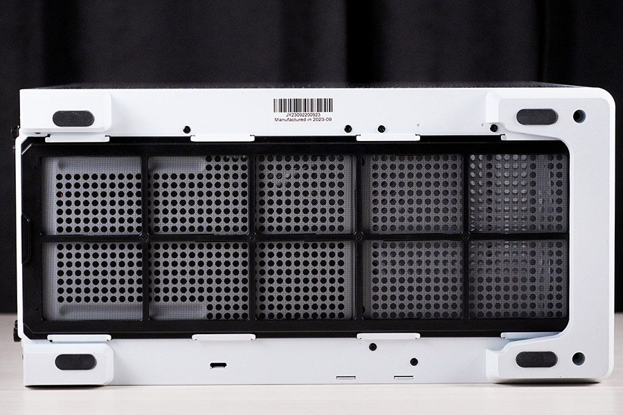

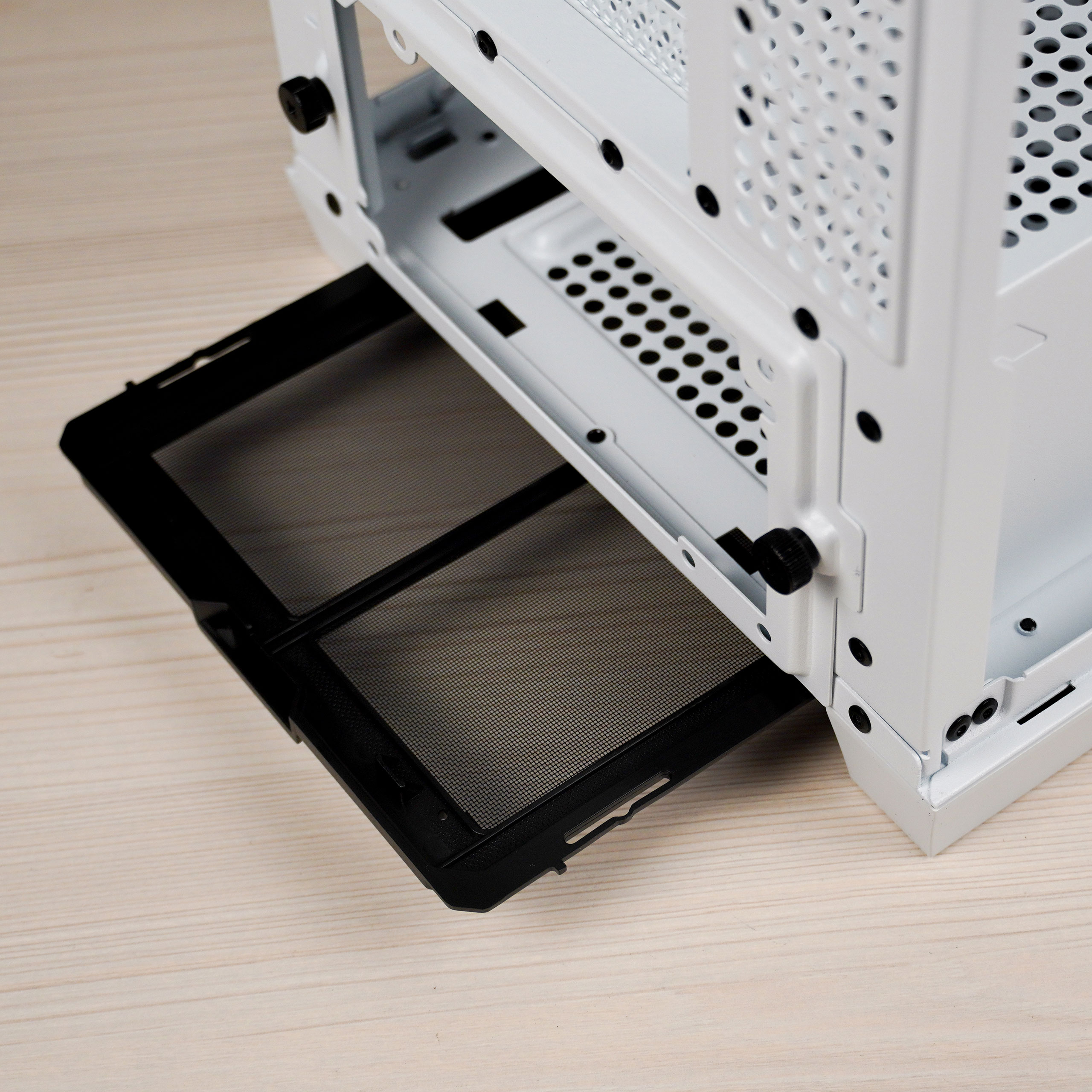

Передняя и нижняя панели оснащены легко снимаемыми пылевыми фильтрами. Передний открывается и снимается в сторону.
APNX C1
Пластиковая рамка входит в металл корпуса и образует что-то типа петель, она полностью снимается для очистки, но перед тем нужно снять переднюю панель.
APNX C1
Нижний фильтр просто вытягивается снизу через заднюю часть корпуса, с ним гораздо проще.

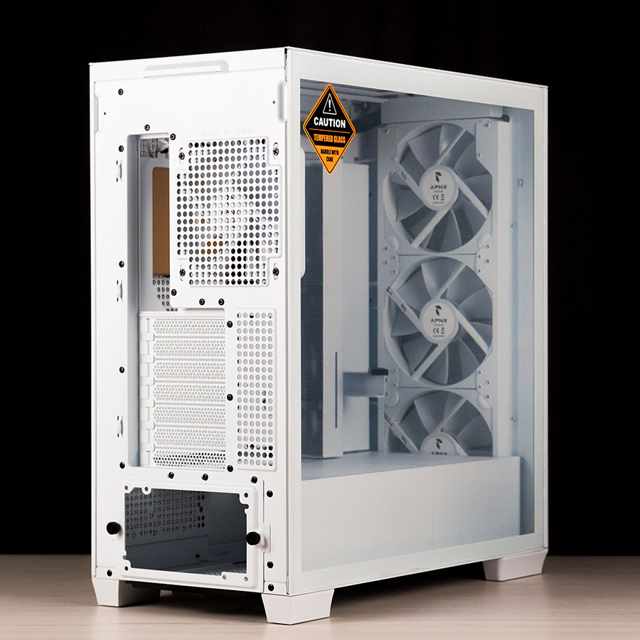

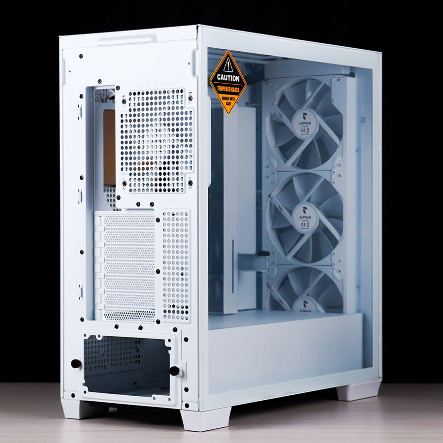

Правая панель держится на фиксаторах вдоль верхней грани и металлическими защелками снизу. Сдвигается по направлению в сторону, а затем поднимается вверх.

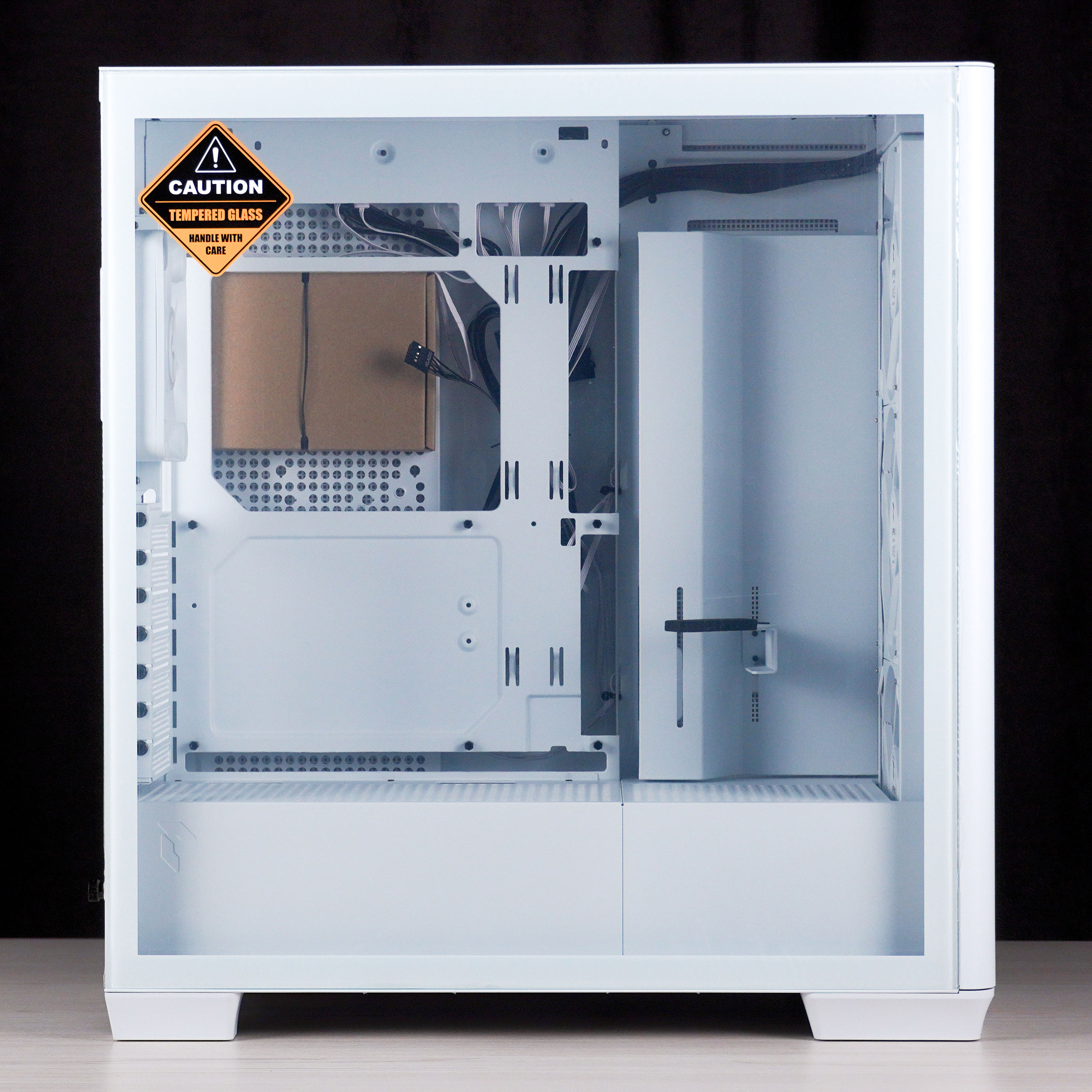

Левая боковая панель полностью стеклянная и прозрачная. Держится также фиксаторами, расположенными вдоль верхней грани и металлическими держателями снизу. Снимается так же как и правая панель, по направлению в сторону, а затем поднимается. Толщина стекла составляет 3 мм. Металлические крепления приклеены к верхнему и нижнему краю стекла, а мягкие уплотнители и демпферы приклеены вдоль боковых граней.

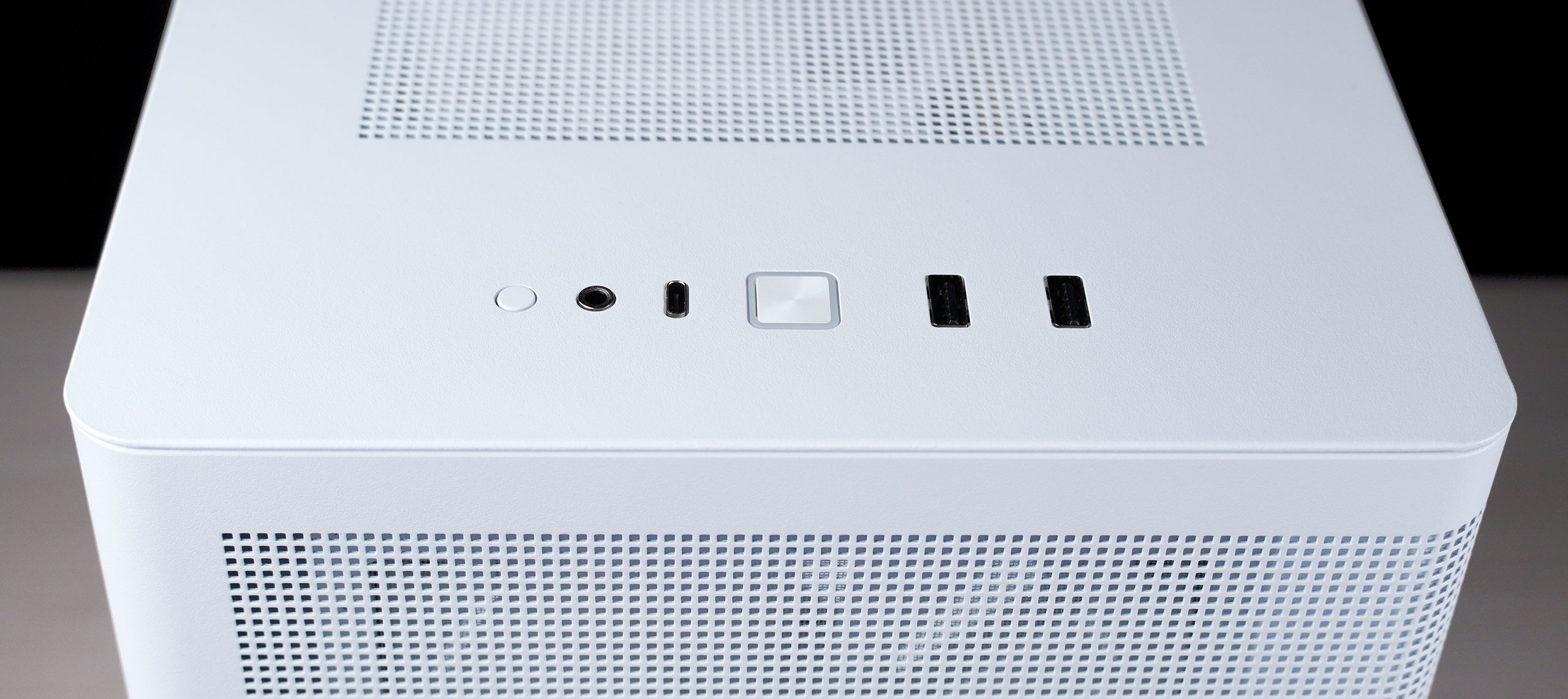

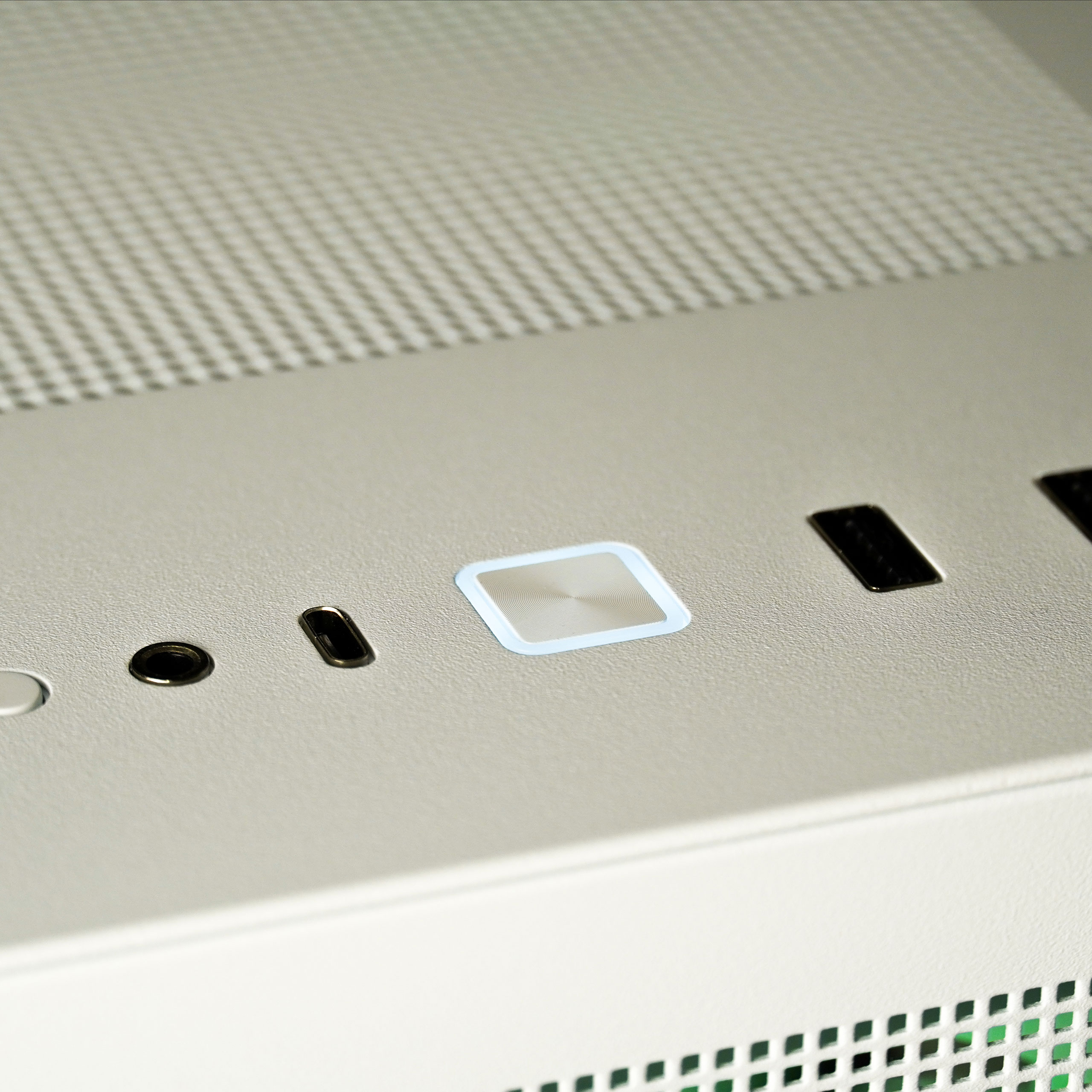

Верхняя панель снимается просто потянув ее вверх. Это нужно делать для того, чтобы снять переднюю панель, установить вентиляторы или систему жидкостного охлаждения в эту часть корпуса.
Здесь также расположены внешние порты. Если смотреть слева направо, то это: кнопка управления подсветкой внутреннего ARGB-контроллера, 3,5 мм комбинированный миниджек, USB Type-C, кнопка включения ПК и два USB 3.0.

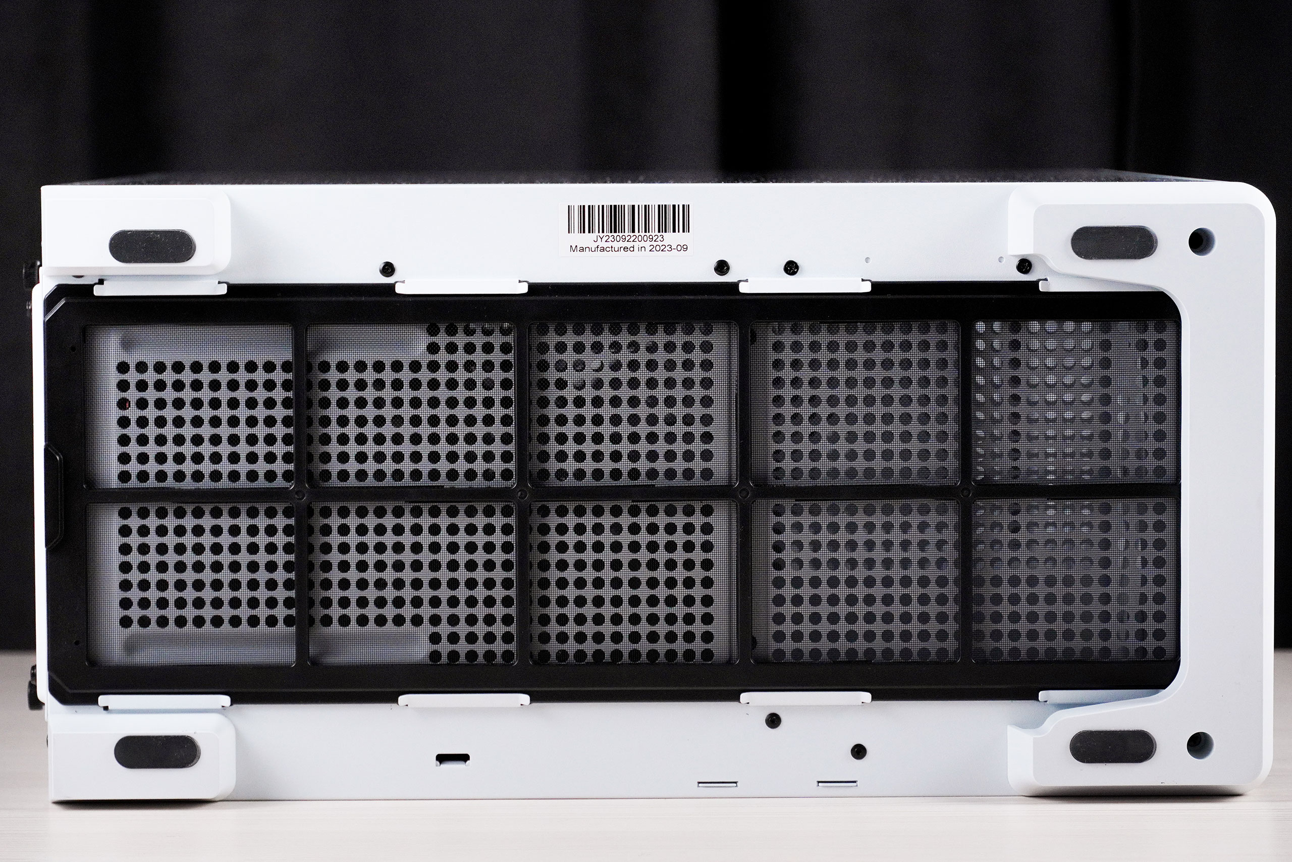

Снизу на них имеются мягкие резиновые наклейки. Высота ножек составляет 26 мм. Низ корпуса перфорирован и имеет фильтр на всю длину.

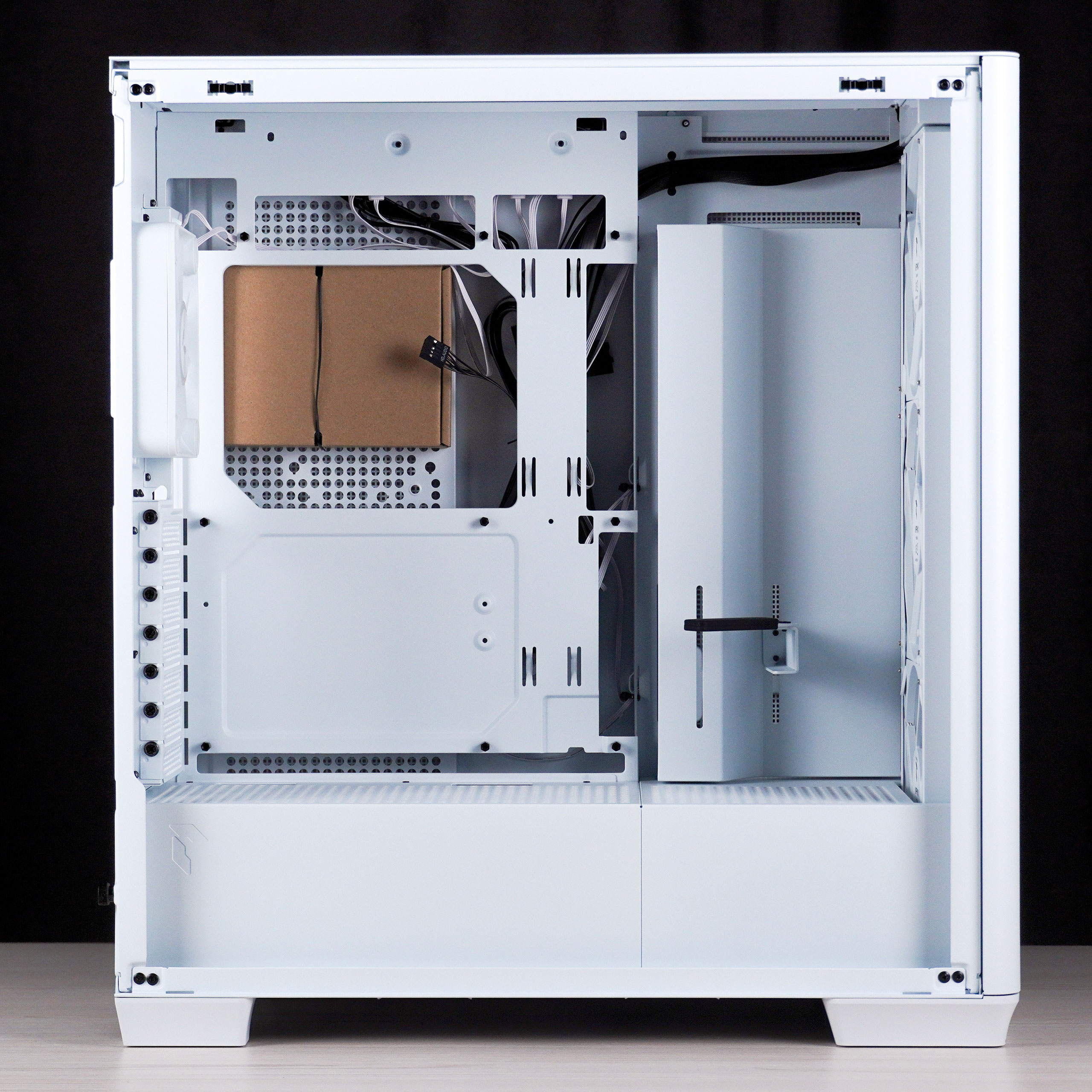

Внутреннее устройство

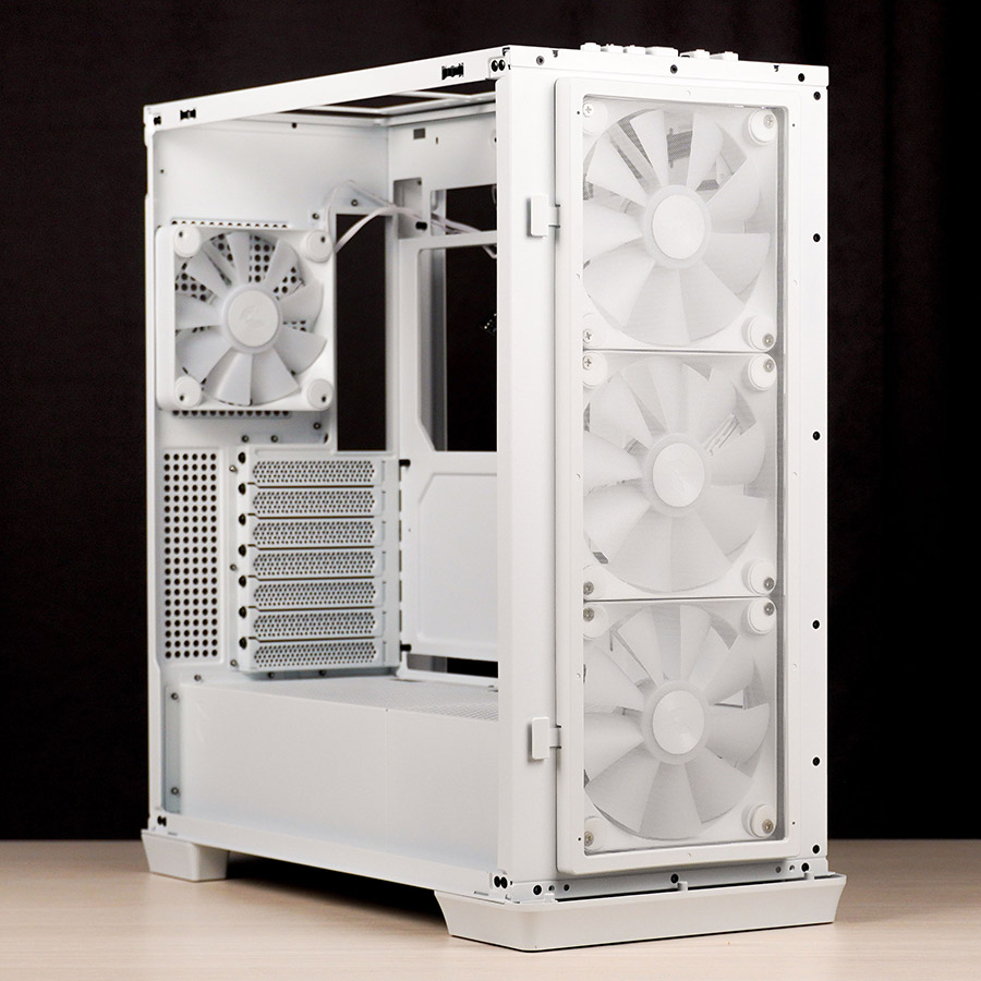

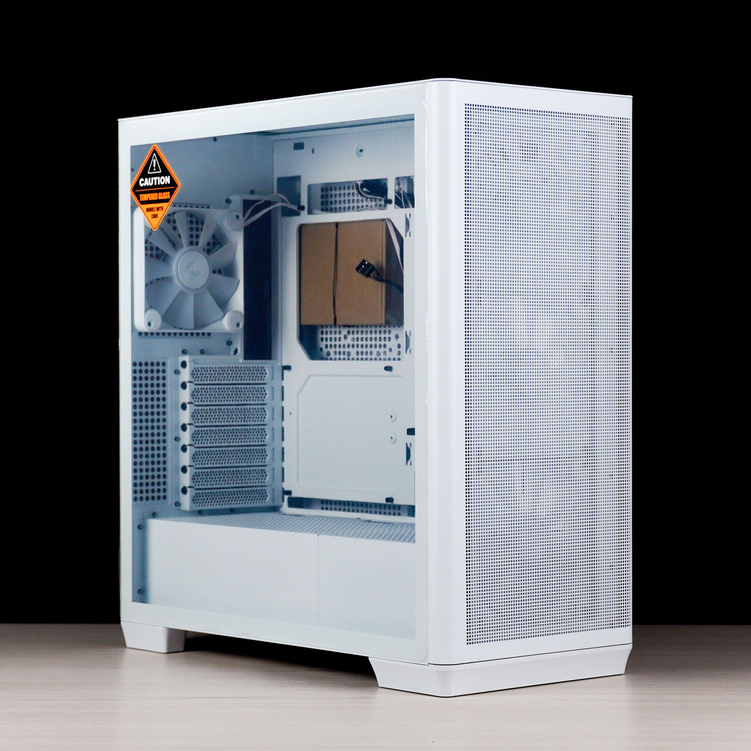

Корпус APNX C1 поддерживает в вертикальном положении материнские платы форматов ATX, MicroATX и Mini-ITX. Максимальная высота систем охлаждения процессора составляет 166 мм. Допустимая длина для видеокарт практически равна 395 мм во всех слотах.
APNX C1

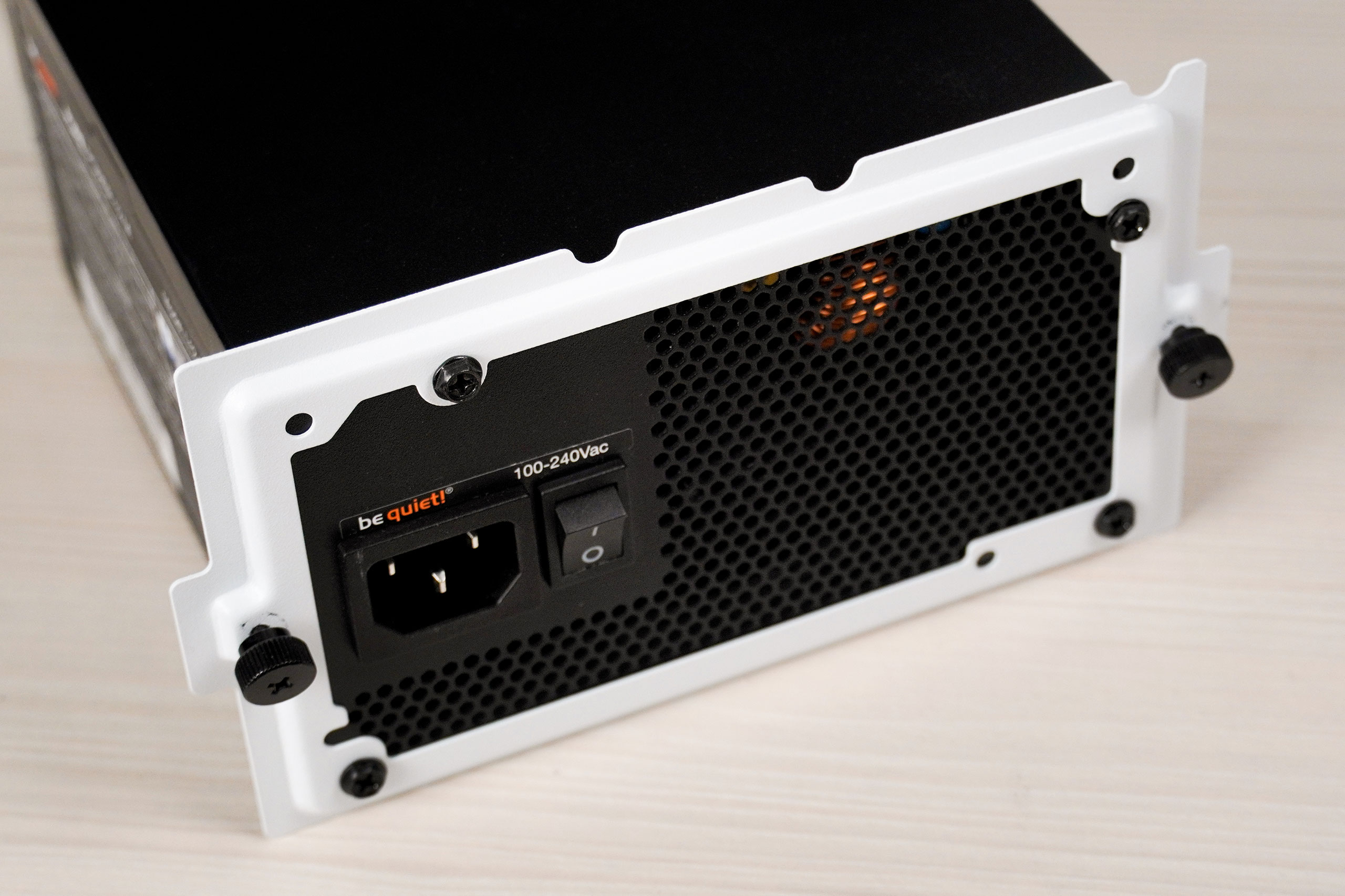

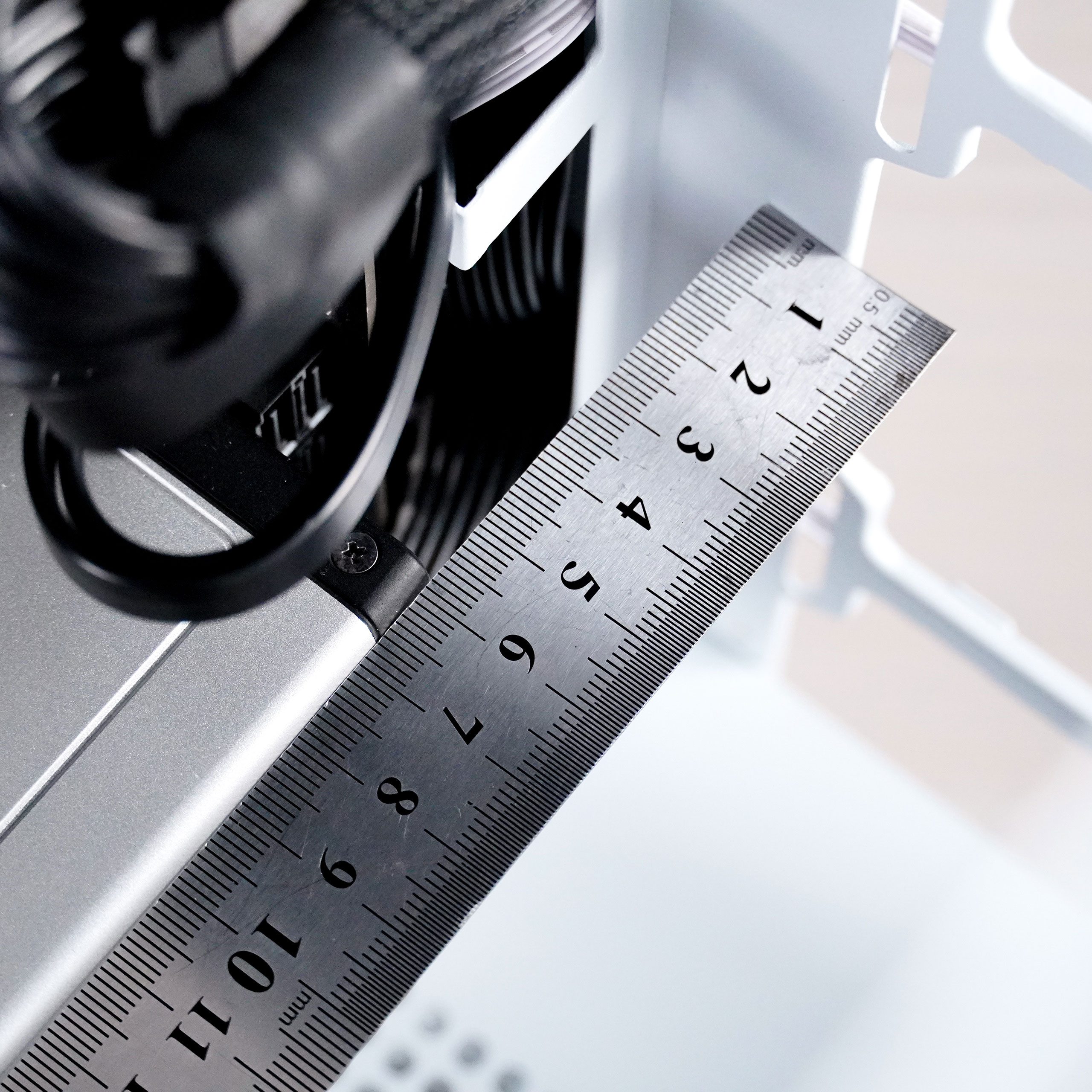

Длина блока питания может составлять даже 270 мм. В отсеке для него нет кареток для накопителей, поэтому если на боковой панели не будет СЖО, даже если блок питания будет длиной 270 мм, то будет куда проложить кабели. В противном случае, при меньших размерах блока будет еще больше места для кабелей. В нашей тестовой сборке длина блока питания составляет 155 мм, таким образом есть еще 115 мм пространства для укладки проводов, поэтому передняя часть отсека либо будет пустой, либо может использоваться для вентиляторов или СЖО.
APNX C1
Блок питания крепится к корпусу через монтажную рамку.

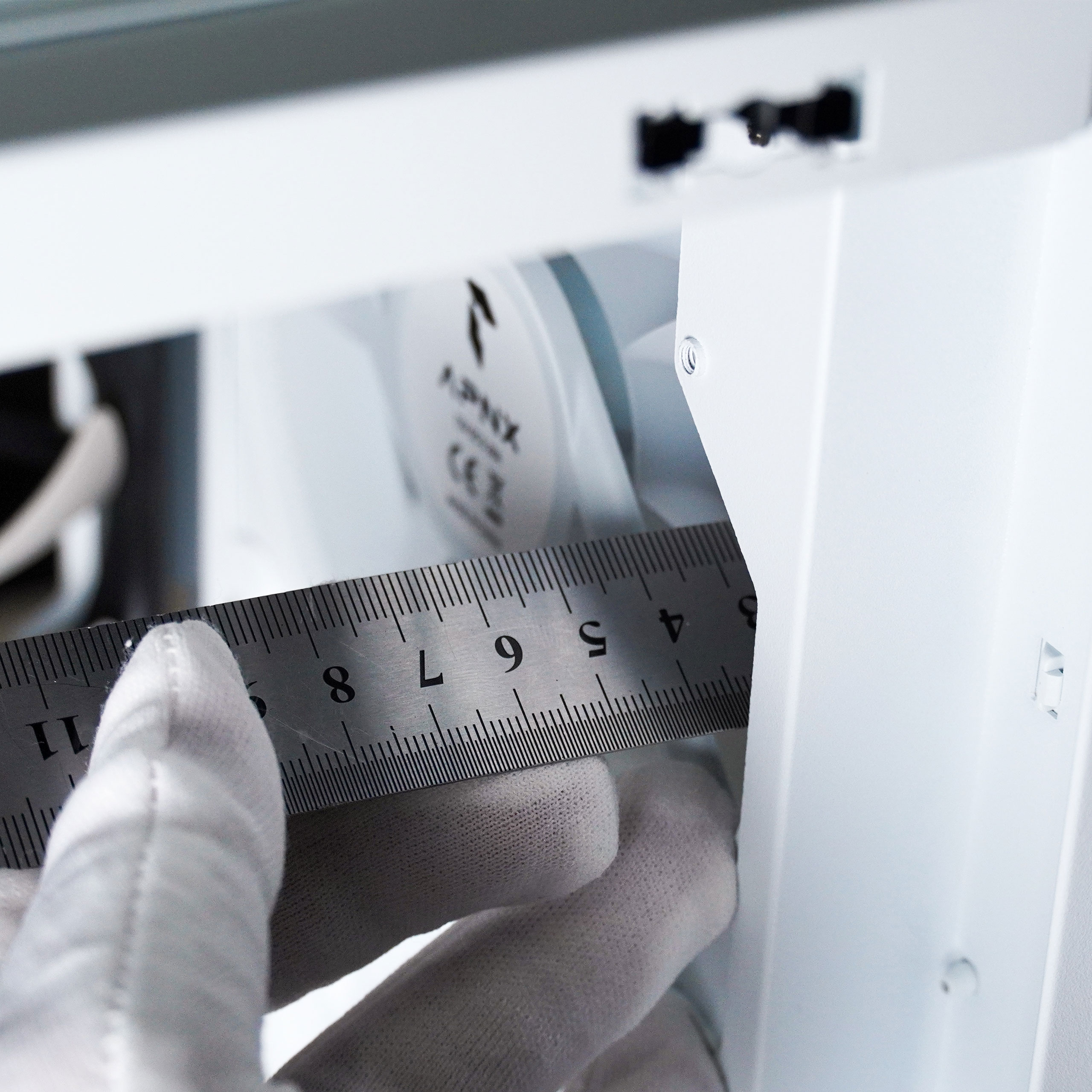

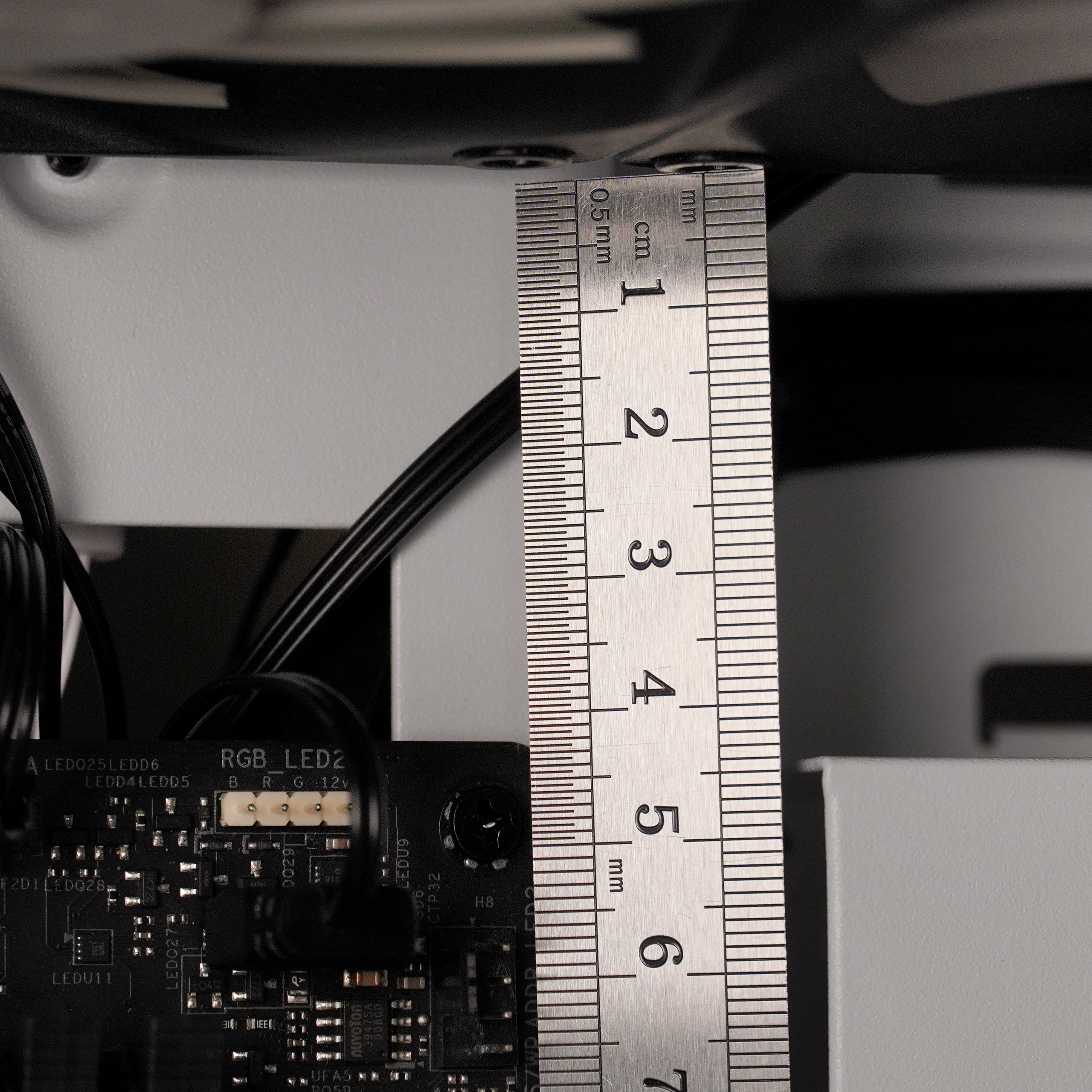

Объем пространства под верхней панелью до предела материнской платы составляет 67 мм или 42 мм от вентилятора.
APNX C1
Сюда станет три вентилятора типоразмера 120 мм, или два вентилятора формата 140 мм, или же система жидкостного охлаждения форматов 120, 140, 240, 280 или 360 мм. Толщину радиатора следует выбирать меньшей или равной 40 мм, так как вентиляторы смещены в сторону материнской платы. Поэтому чтобы не было конфликтов СВО и материнской платы, лучше вообще рассчитывать на радиатор толщиной 30 мм, чтобы быть на 100% уверенным в совместимости.

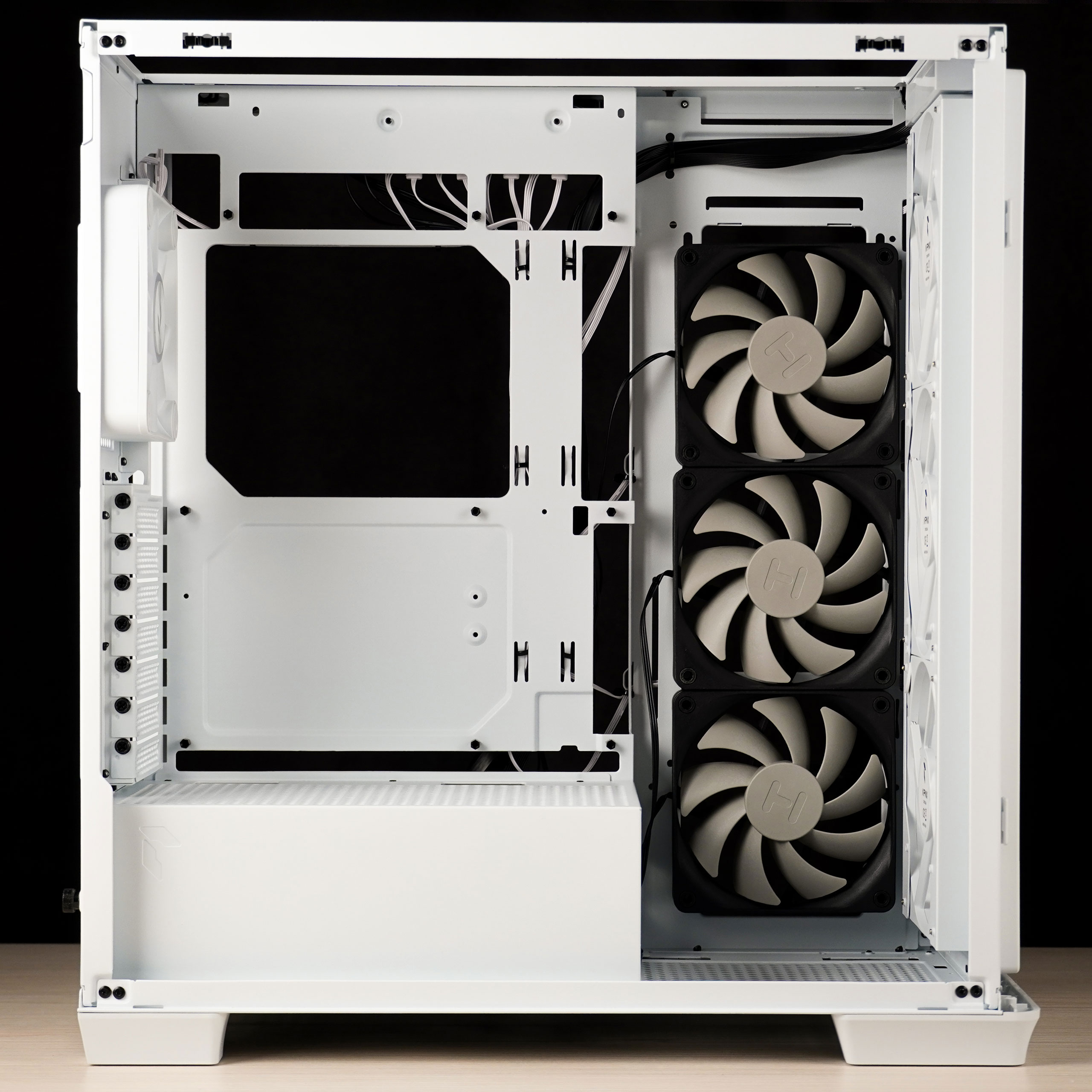

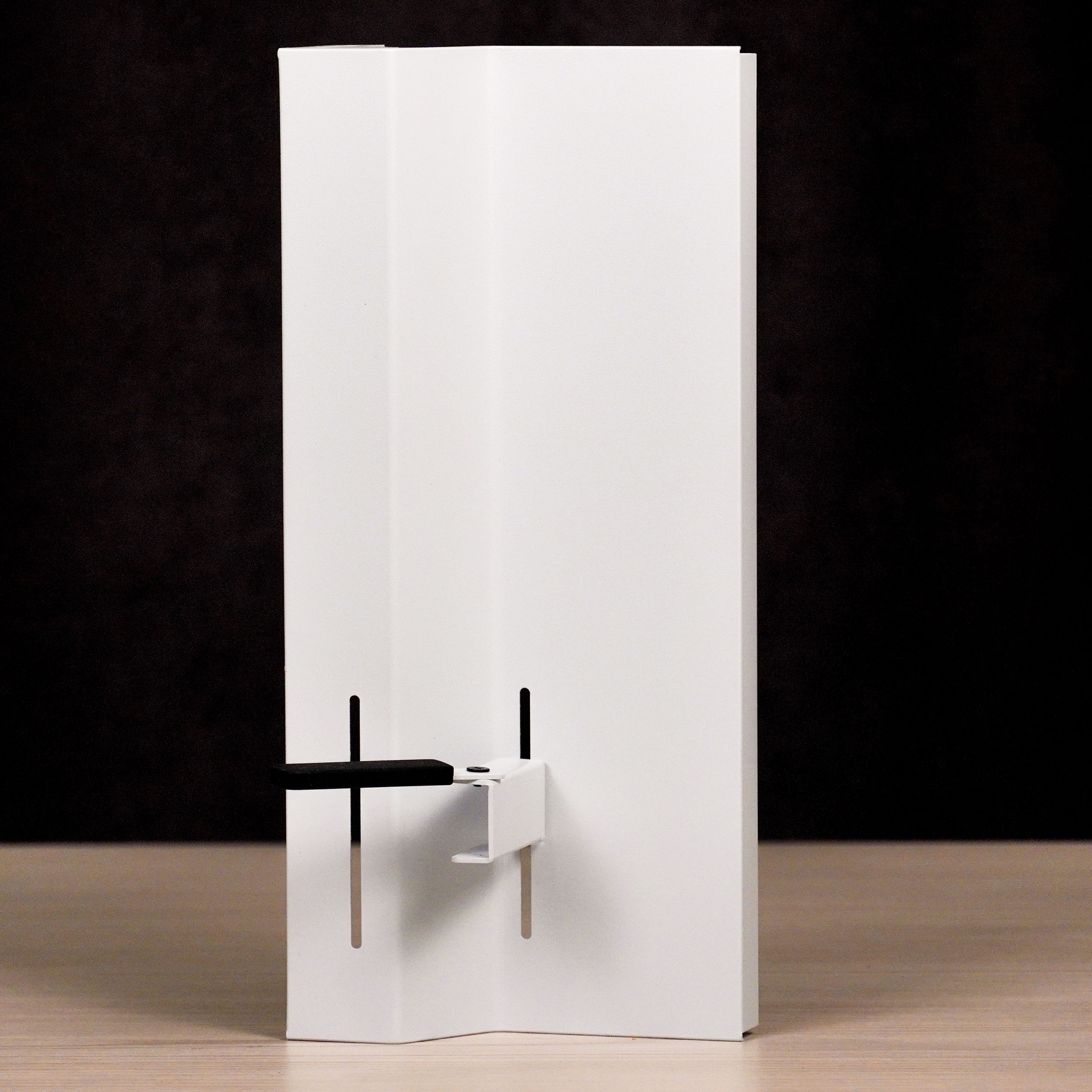

Внутреннюю боковую панель можно снять. С завода на ней установлен кронштейн с держателем для видеокарты, он имеет два положения (подальше и поближе к видеокарте), а также регулируется по высоте.
APNX C1
Открутив четыре винта сзади, панель с кронштейном снимается. Отсек для блока питания состоит из двух частей и передняя, расположенная под панелью с держателем, также снимается, нужно только открутить четыре винта (два снизу, два сбоку). И вот сняв панель и часть отсека блока питания, мы имеем место под три 120 мм вентилятора или СЖО типоразмера 120, 240 или 360 мм.
На первый взгляд можно подумать, что есть возможность установить на боковую панель радиатор любой толщины, но это не так.
APNX C1

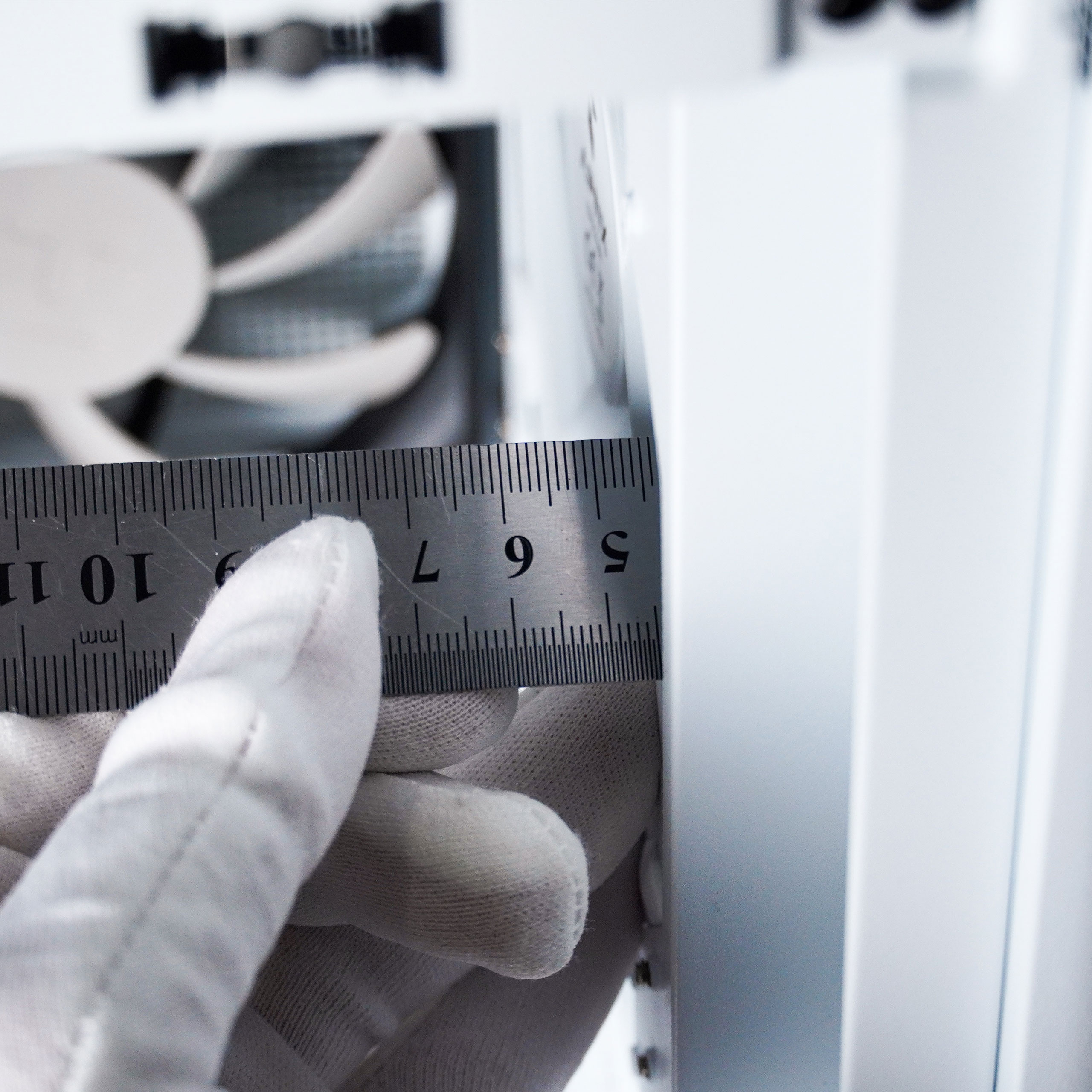

Во-первых, мы упремся в видеокарту, если она достаточно длинная, имеем 56 мм пространства для вентиляторов и радиатора, а это значит 25 мм для вентилятора и 30 мм для радиатора.
APNX C1
Во-вторых, верхние вентиляторы расположены ближе к материнской плате, поэтому там пространство уже 50 мм, но расстояние между верхом бокового вентилятора и низом верхнего — 60 мм. Поэтому при установке двух радиаторов СЖО сверху и сбоку они немного перекроют друг друга, но все станет без проблем, т.к. места достаточно для радиаторов и их коллекторов по длине.

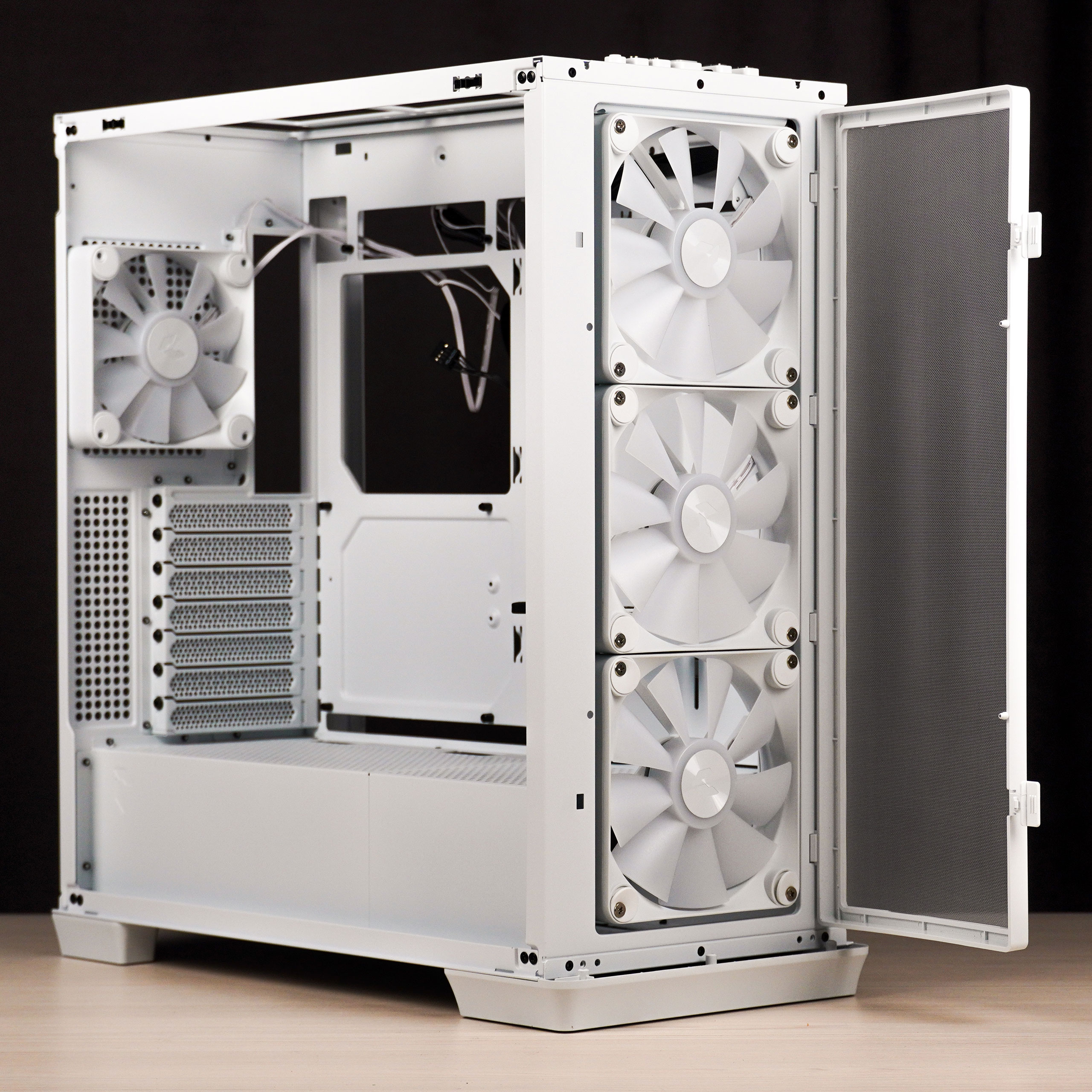

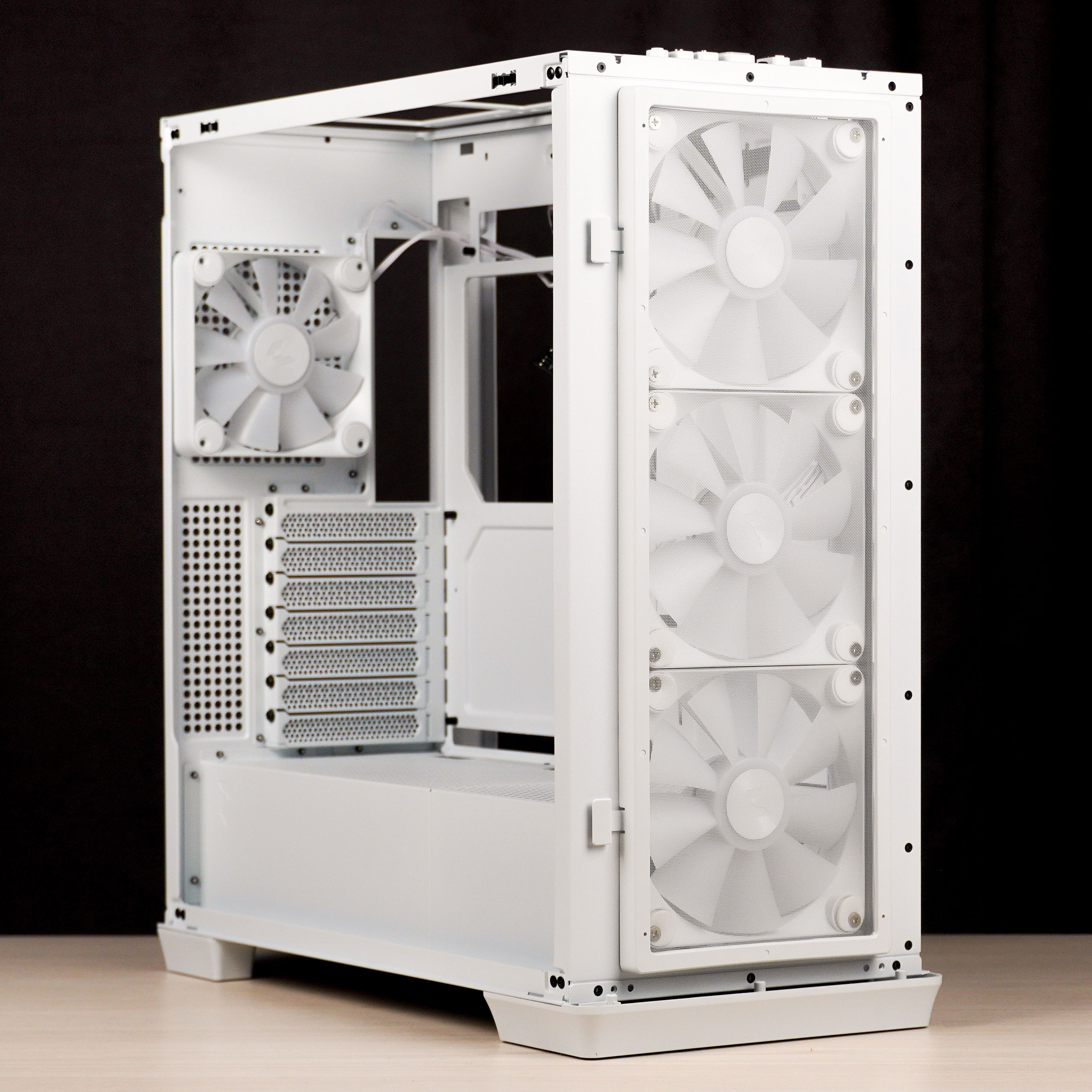

Спереди корпуса установлены три 140 мм вентилятора с ARGB-подсветкой.
А еще есть места под три 120-мм вентилятора, а значит, туда тоже можно установить радиатор. Можно поставить как с внутренней, так и с внешней стороны. Расстояние от фильтра до крепежа составляет 34 мм.
APNX C1
А если снять фильтр, то уже 44 мм.

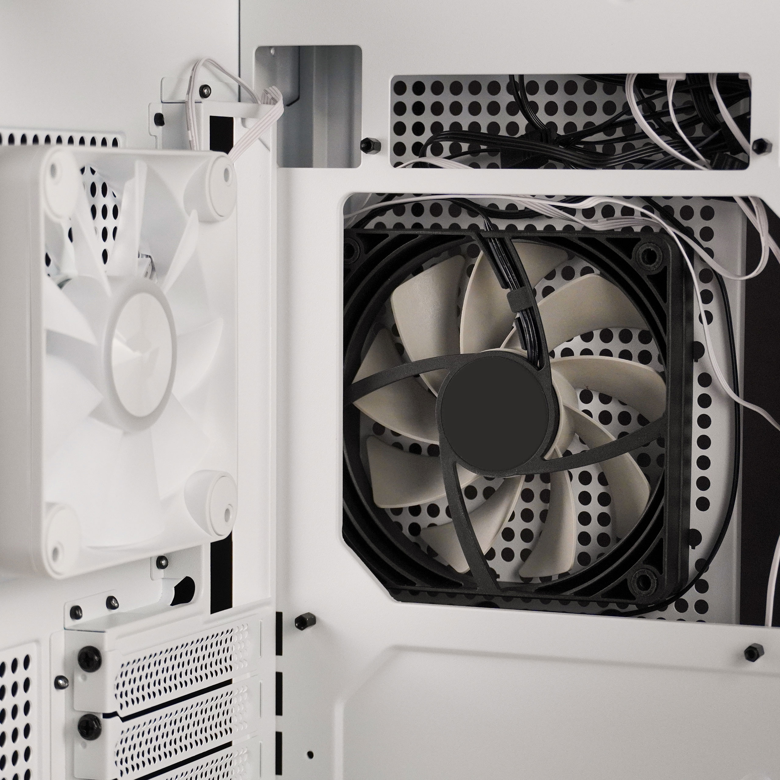

Сзади для вытяжки горячего воздуха из корпуса закреплен 120-мм вентилятор с ARGB-подсветкой. Все слоты расширения фиксируются обычными винтами.

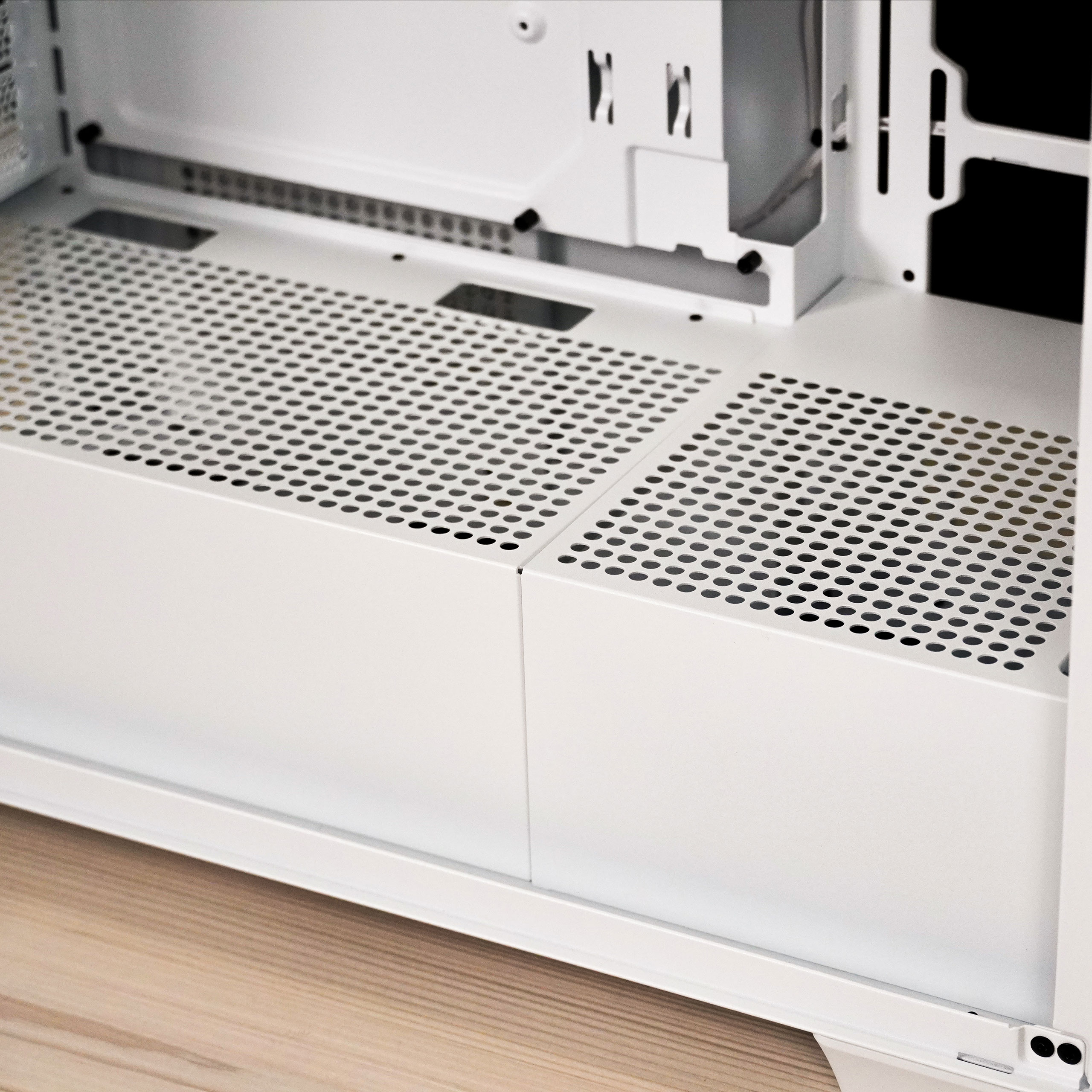

В нижней части есть отсек для блока питания, он полностью перфорирован, но отверстий для вентиляторов не предусмотрено. Однако этот кожух нормально продувается передними вентиляторами.

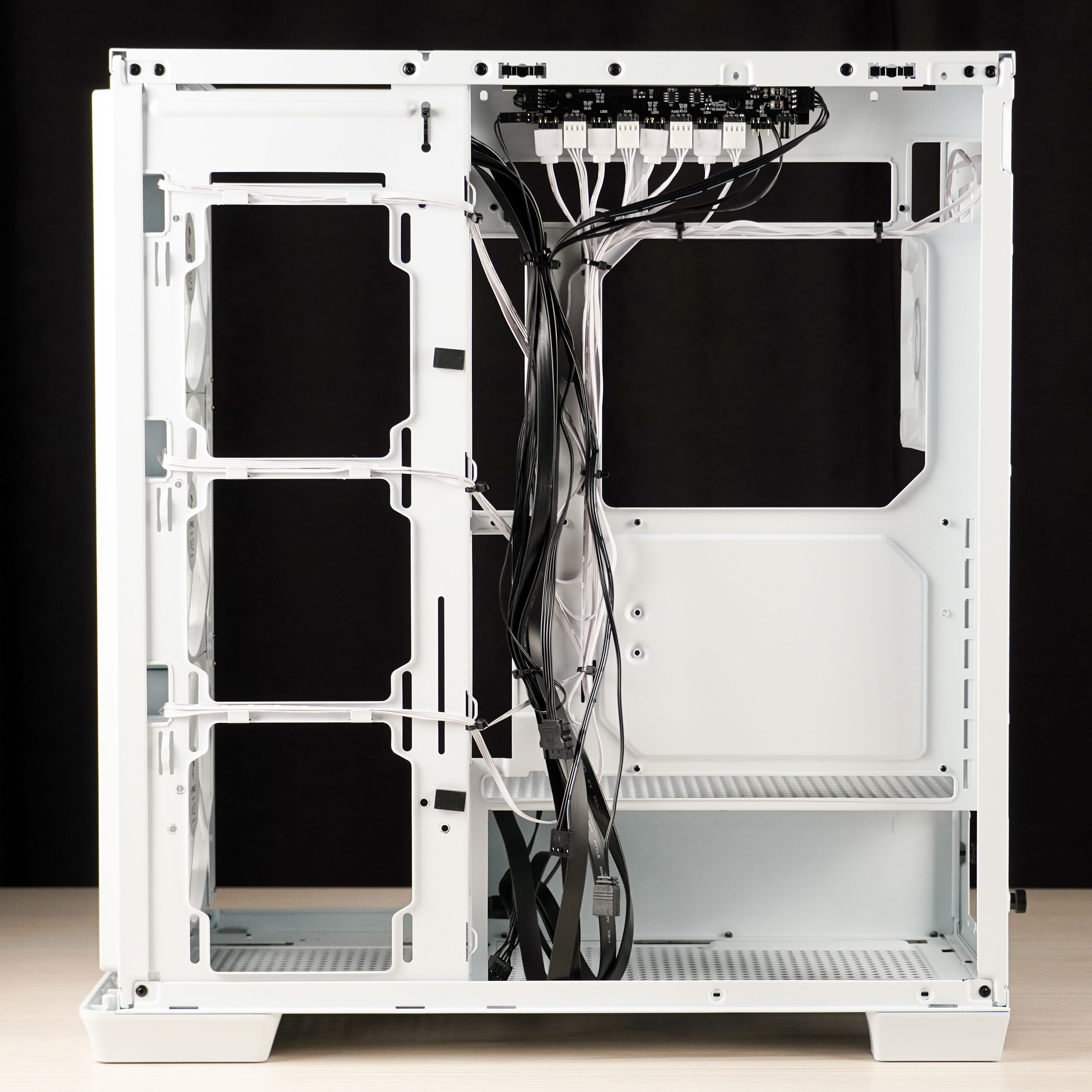

За поддоном материнской платы этого корпуса имеется запас пространства до внутренней боковой панели в 31 мм для укладки кабелей. К этой панели можно прикрутить вентилятор для обдува тыльной части материнской платы в районе сокета, либо три 3,5” накопителя, либо три 2,5” накопителя, либо же можно их комбинировать.
Все отверстия не конфликтуют между собой, поэтому уже по своему усмотрению можно устанавливать все, что нужно.
APNX C1
Для установки накопителей на пластину следует установить резиновые демпферы в соответствующие отверстия. Тип отверстий указан на верхней части панели, поэтому здесь трудно что-нибудь спутать.
Если панель с накопителями будет занята, остается свободное место для кабелей шириной 10 см и глубиной в 35 мм до внешней панели. Места для кабелей достаточно, много петель для хомутов, поэтому кабель менеджмент можно сделать достаточно привлекательным.
APNX C1

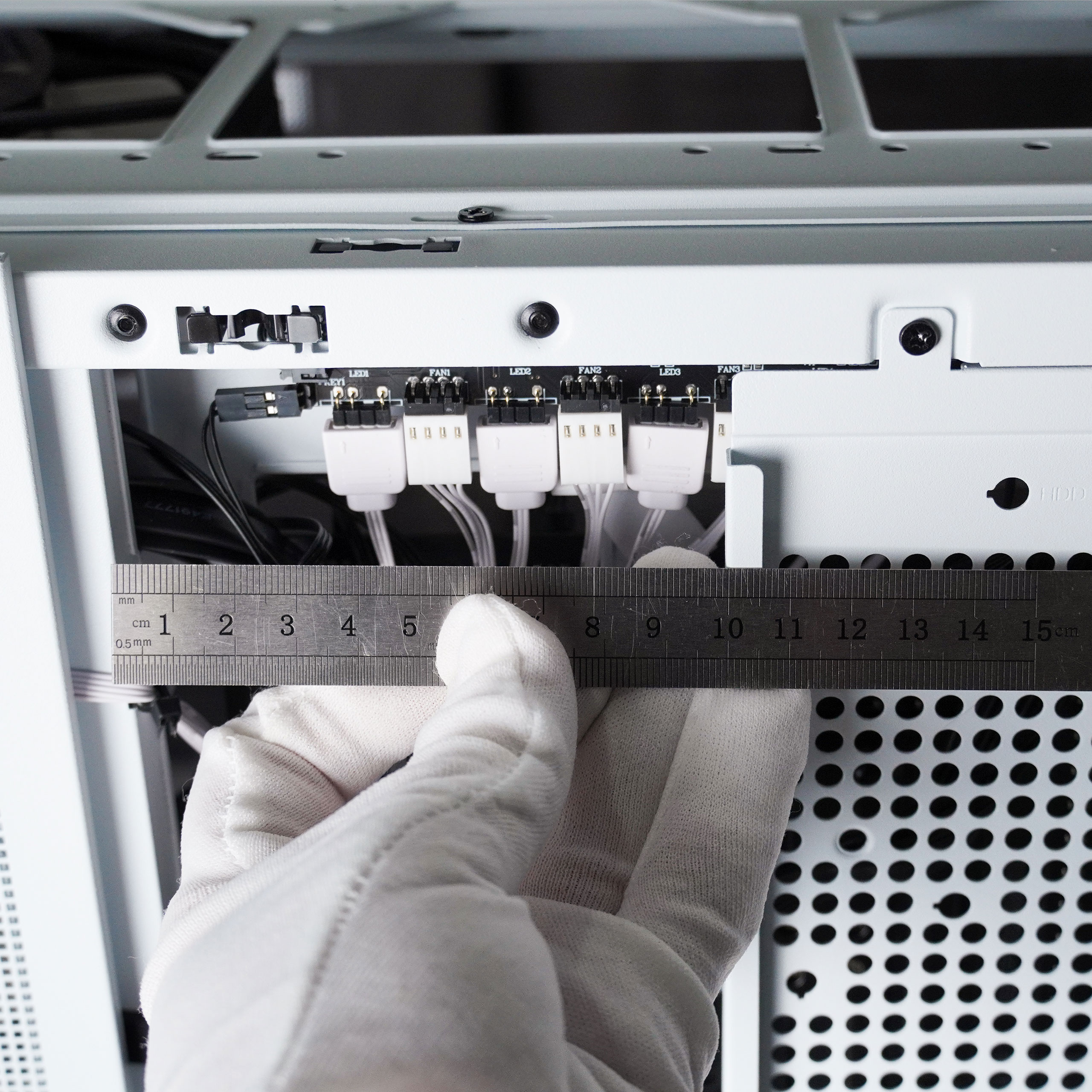

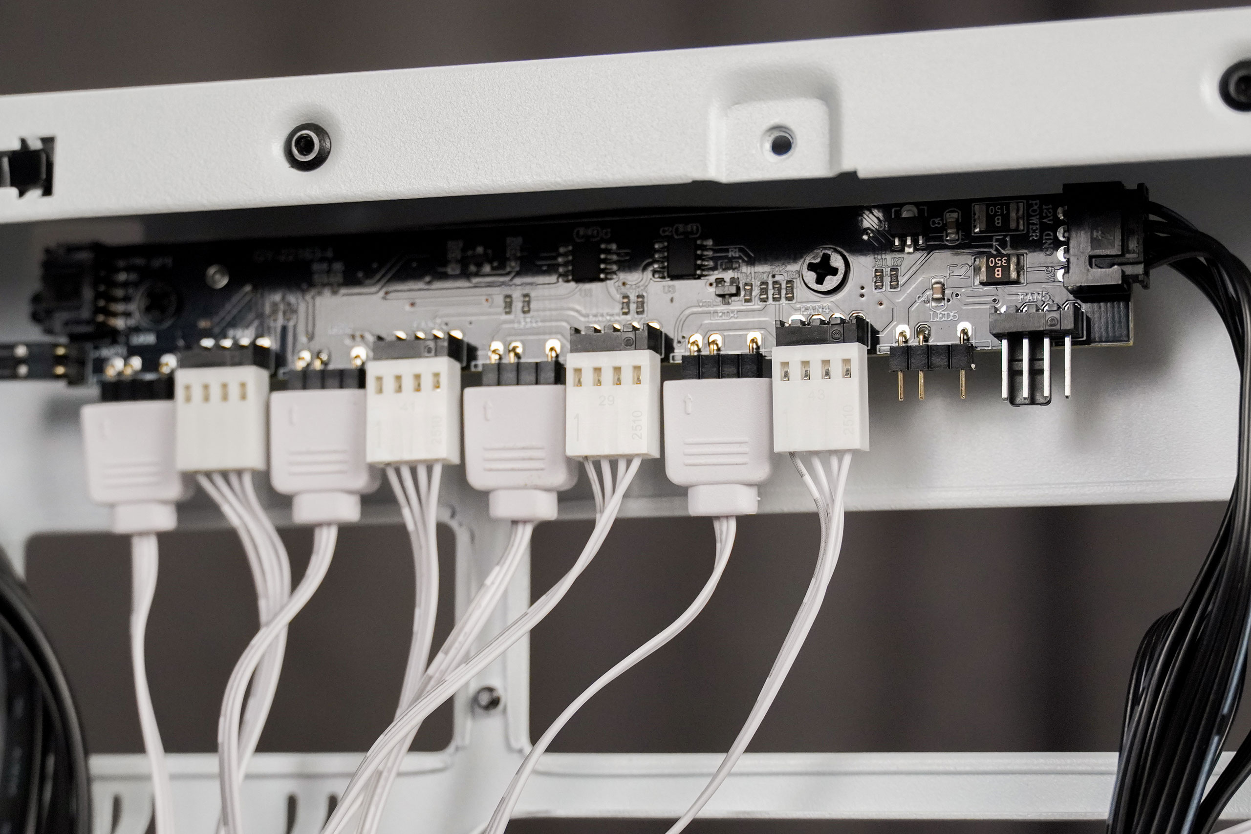

На верхней части находится контроллер для пяти вентиляторов, которым управляется скорость и подсветка. Он питается от SATA Power, подключается к материнской плате в 4-конактный разъем для управления скоростью и в ARGB-разъем для управления подсветкой. Если такого нет на материнской плате, то у контролера несколько своих эффектов подсветки. Управление производится маленькой кнопкой на верхней панели корпуса.

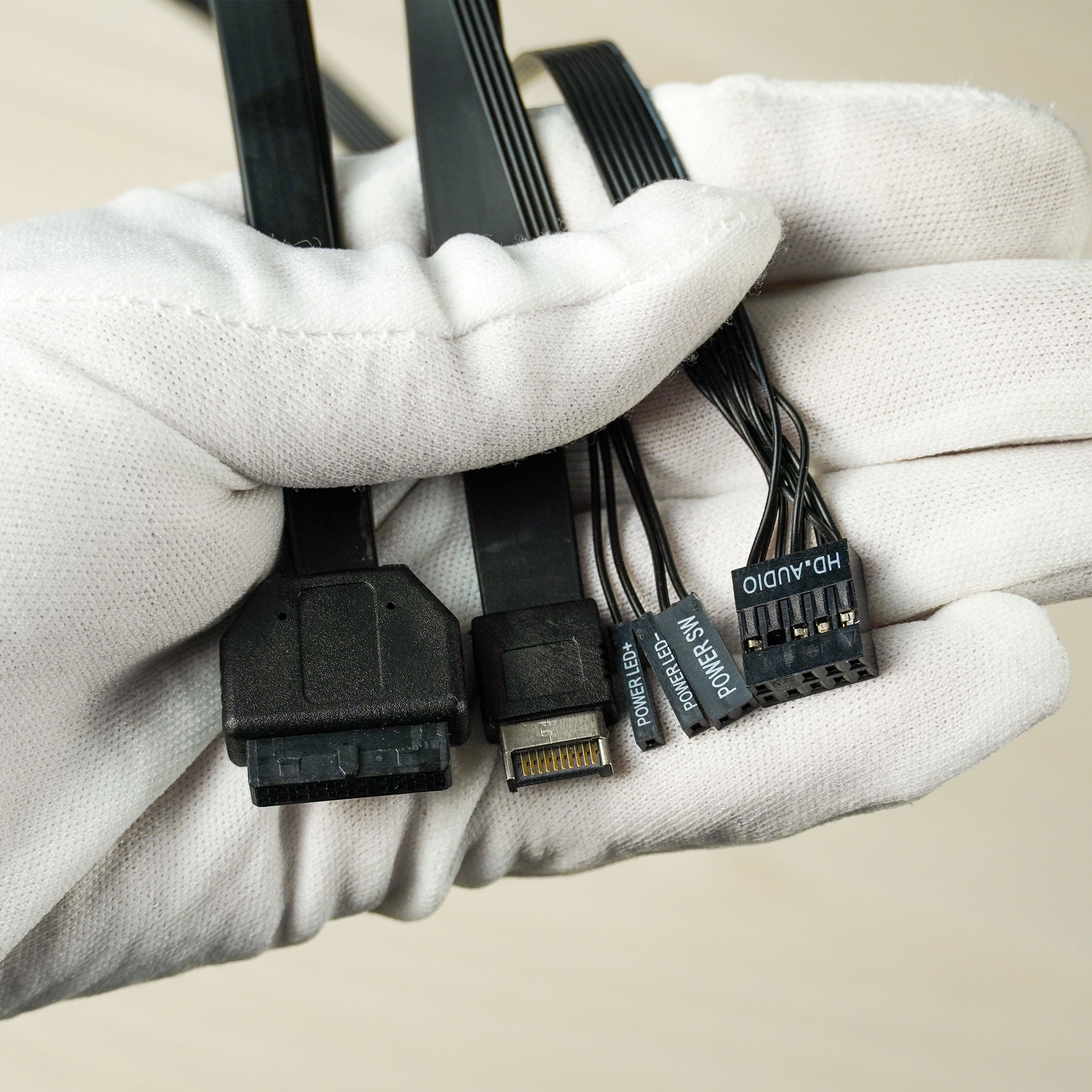

APNX C1 имеет кабели с разъемами USB 3.0 на два порта, USB 3.2 Gen2 на USB-C, HD Audio и провода подключения кнопок и индикаторов верхней панели.
