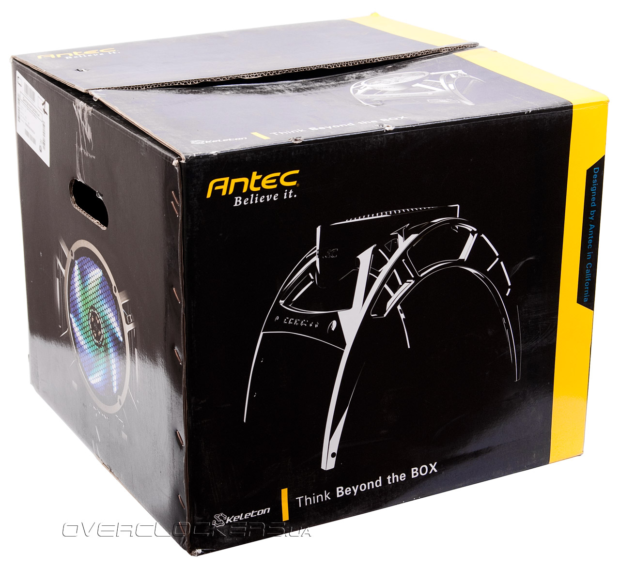

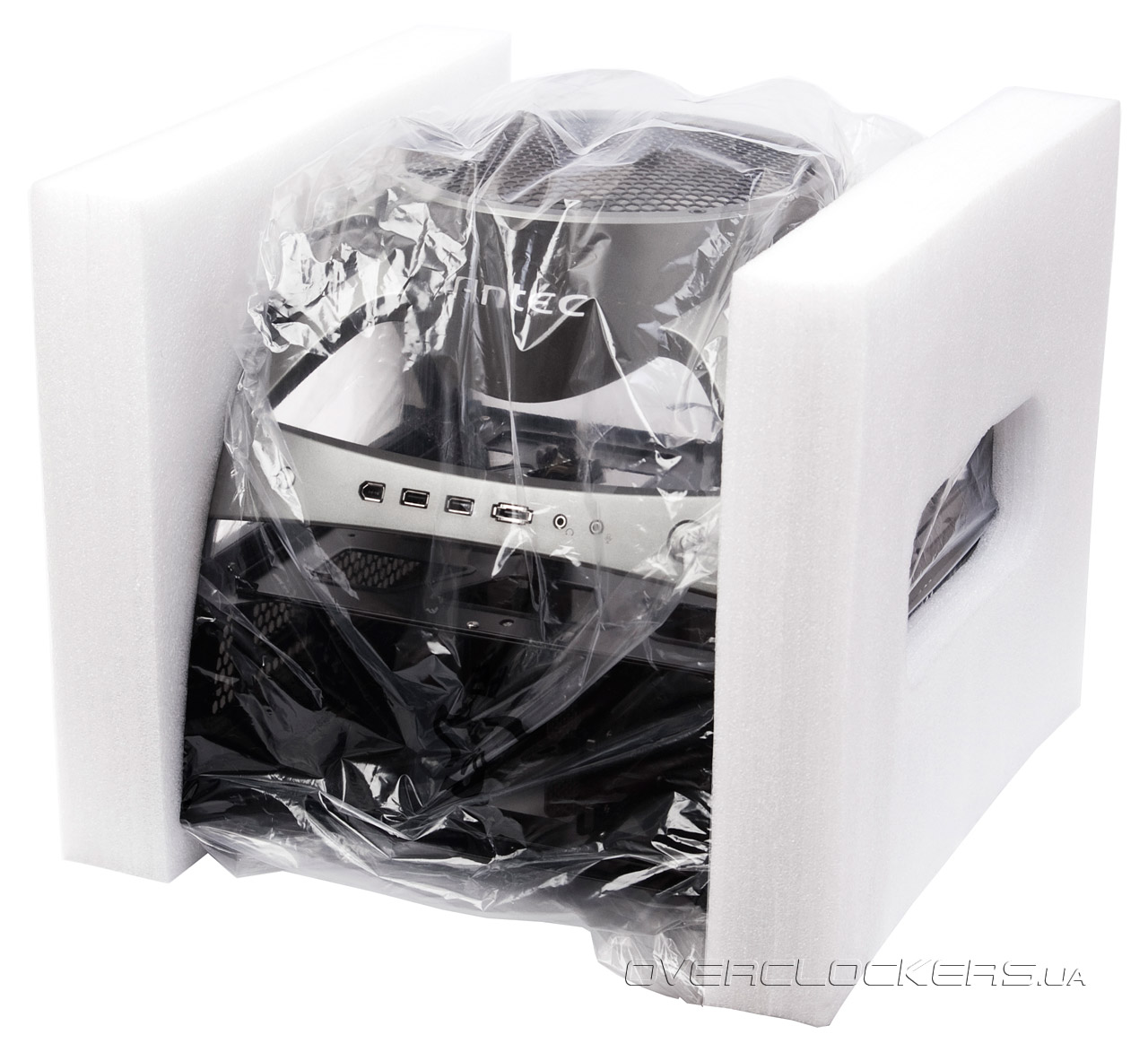

Поставляется он в крупной коробке, которая не прекращает удивлять своим дизайном, что легко объясняется формой корпуса. Skeleton бережно упакован в пакет и дополнительно защищен крупными боковыми вставками из пеноматериала.

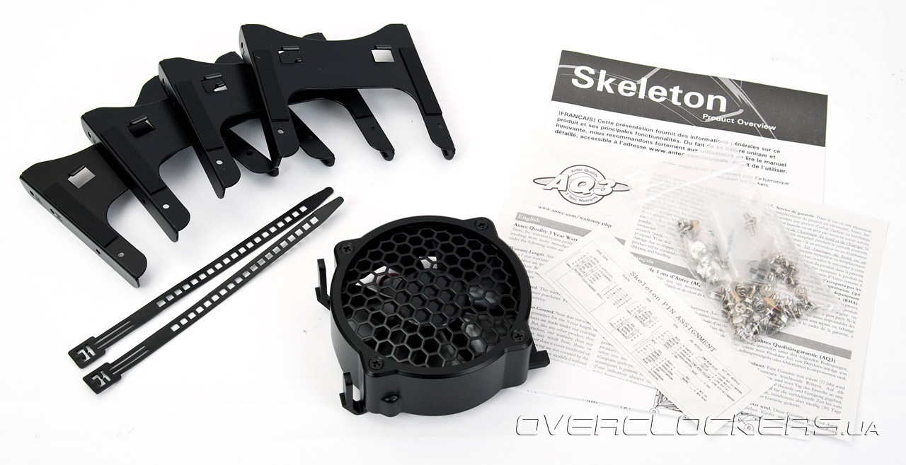

Внутри упаковки счастливый обладатель сего творения дизайнерской мысли обнаружит краткую инструкцию, комплект рамок для внешней установки 3,5-дюймовых накопителей, вентилятор, стяжки и набор винтов.
Рамки и вентилятор выдержаны в том же стиле, что и корпус. В случае чего, «вертушку» без проблем можно будет заменить на стандартную 92-мм модель, благо посадочные размеры совпадают.

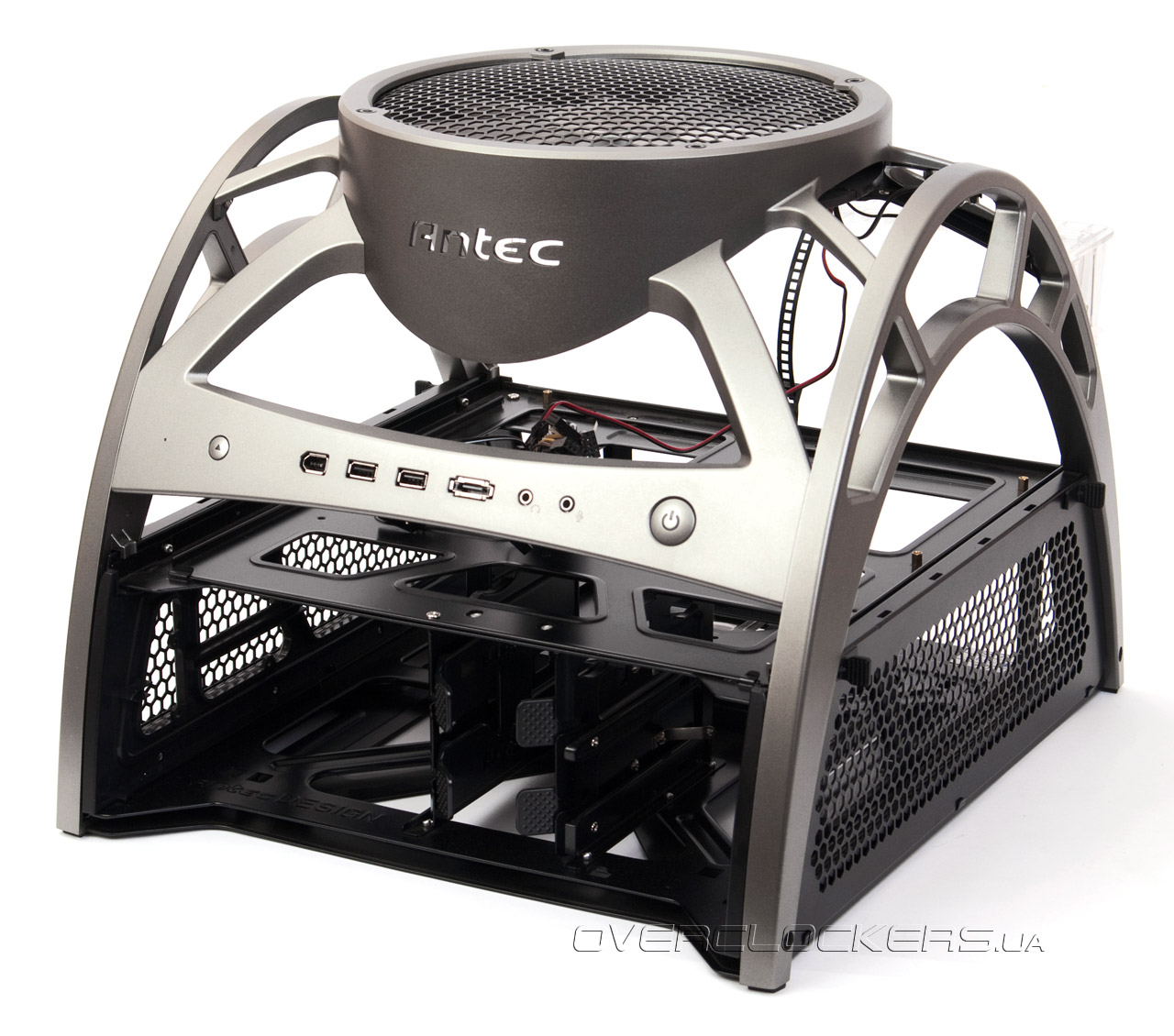

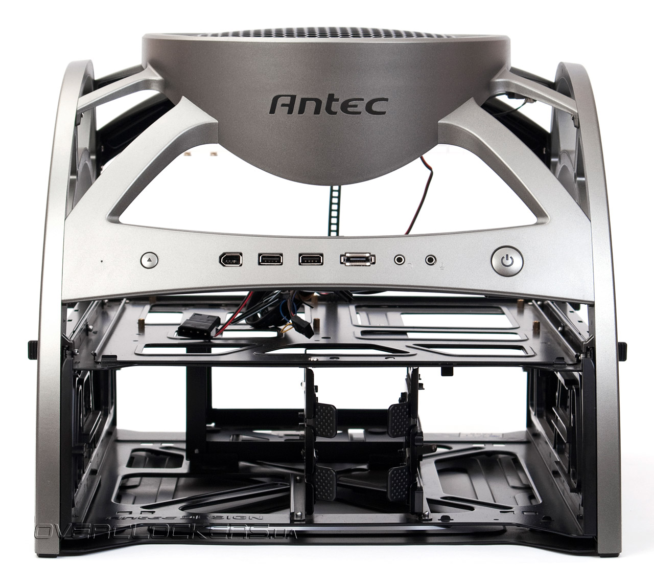

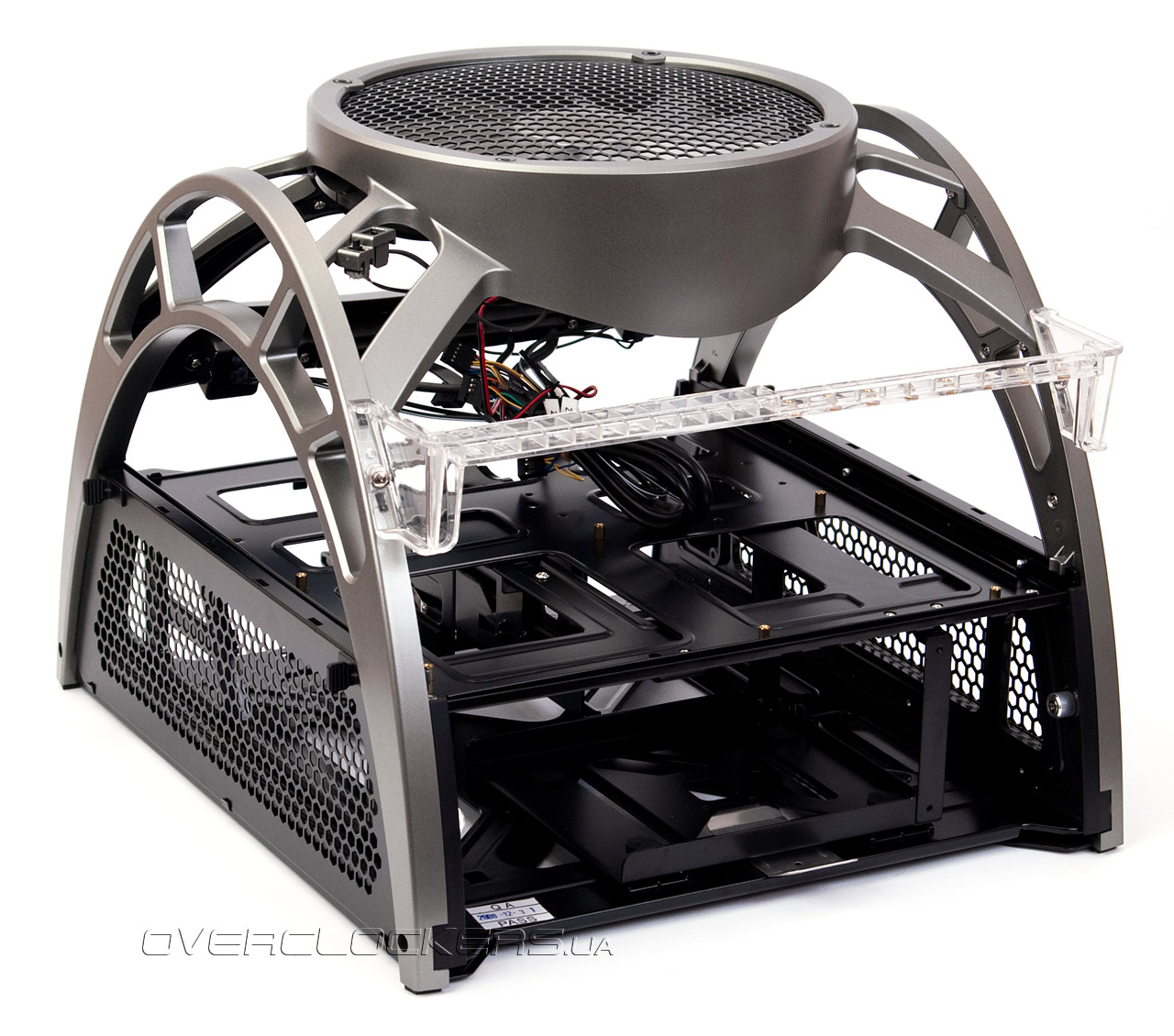

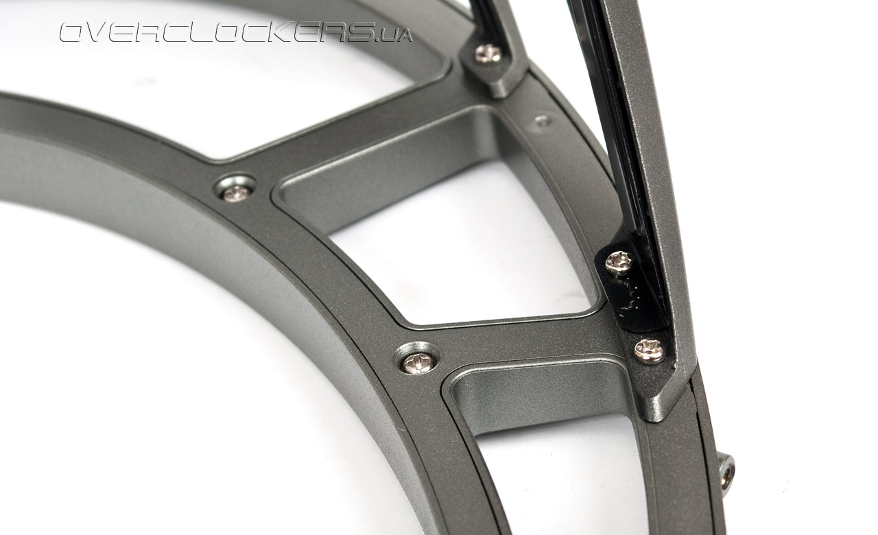

Выглядит Skeleton потрясающе и массивно одновременно. Боковые стенки в виде арок соединяются тонкими перемычками с «куполом», в котором установлен 250-мм вентилятор с защитной сеткой. Пространство под ним делится на две части: в нижней располагается блок питания и накопители, а в верхней — материнская плата.
Основание корпуса, где устанавливаются все компоненты системы, выполнено из стали толщиной 0,8 мм. При необходимости может использоваться как отдельная единица в виде бенч-стенда (к этому мы вернемся чуть ниже). Облицовка Skeleton изготовлена из качественного пластика серого цвета. Все детали подогнаны четко, ничего не шатается и не скрипит.
Вся конструкция очень жесткая, на что даже намекает руководство пользователя — для переноски системы необходимо браться за верхнюю часть боковых стенок, как за ручки. Размеры корпуса составляют 330 (В) х 376 (Ш) х 419 (Г) мм, вес — 7 кг.

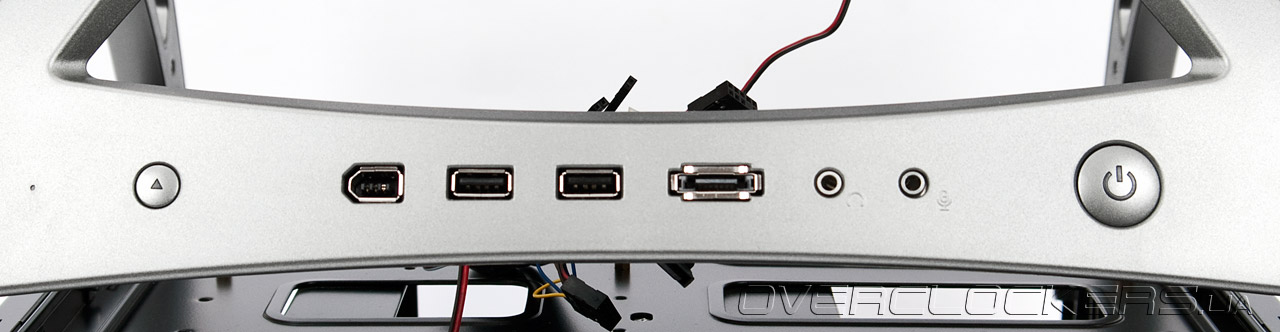

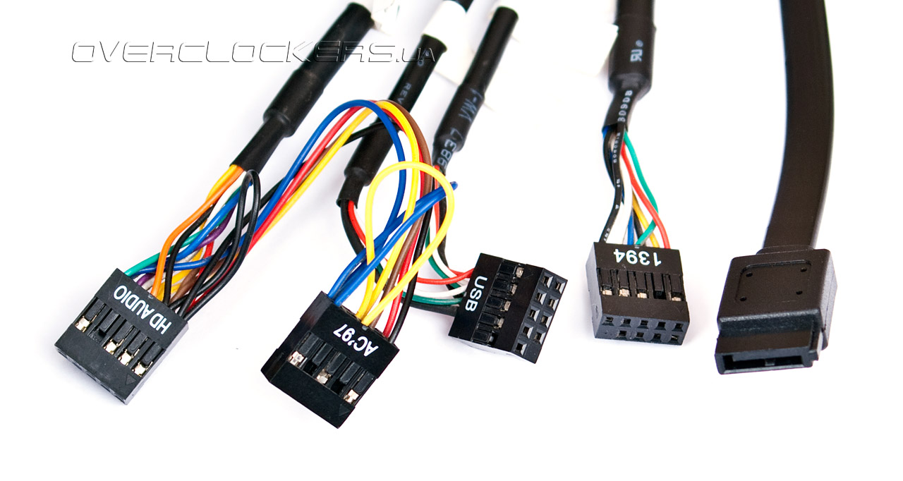

Широкая перемычка между стенками играет роль передней панели, на которой расположены кнопки включении и сброса, один разъем FireWire, два USB, один порт eSATA и пара аудиоразъемов. Кнопка Power параллельно работает в качестве индикатора включенной системы, а за активность накопителей отвечает светодиод слева от кнопки Reset. Оба светятся ярко-синим цветом.
Все разъемы оснащены колодками. Для аудиопортов их предусмотрено две: HD Audio и AC’97.

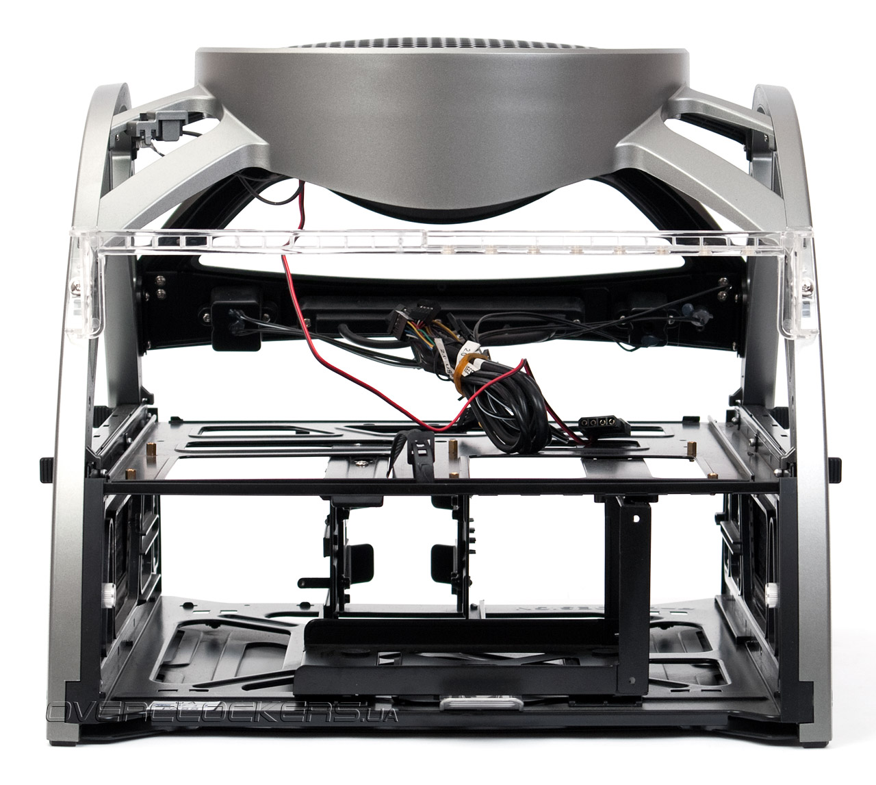

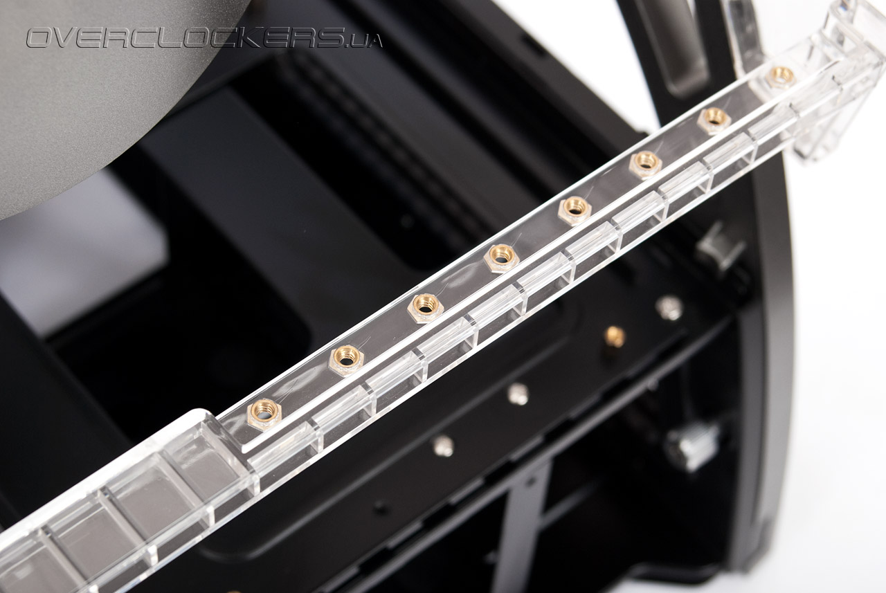

На задней части корпуса установлена перекладина из прозрачного пластика для крепления плат расширения. Учитывая поддержку форм-фактора ATX, всего можно закрепить восемь карт. За перекладину желательно не браться, иначе ее можно попросту сломать.

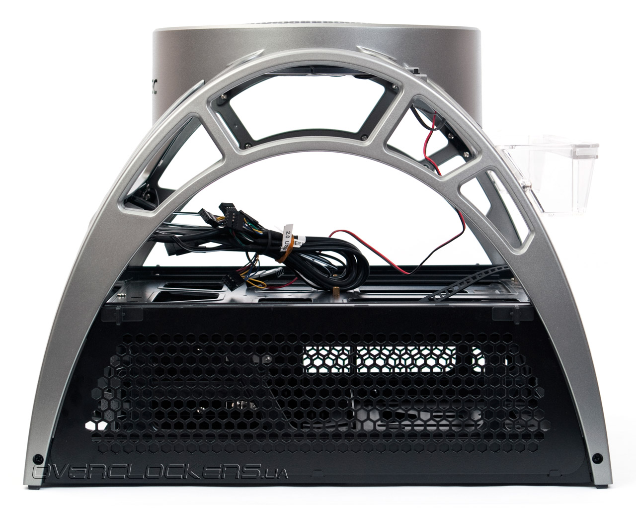

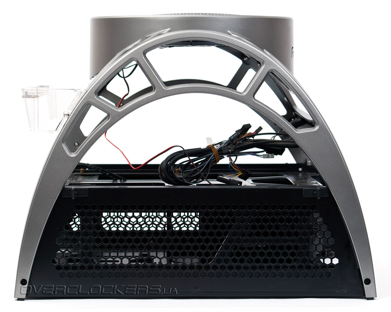

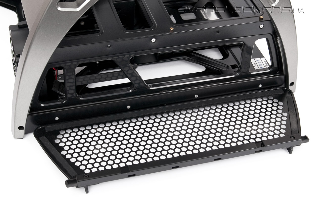

Перфорированные боковые стенки основания сделаны съемными, чтобы облегчить доступ к кабелям и шлейфам при их укладке. Достаточно отжать две защелки, чтобы снять стенки.

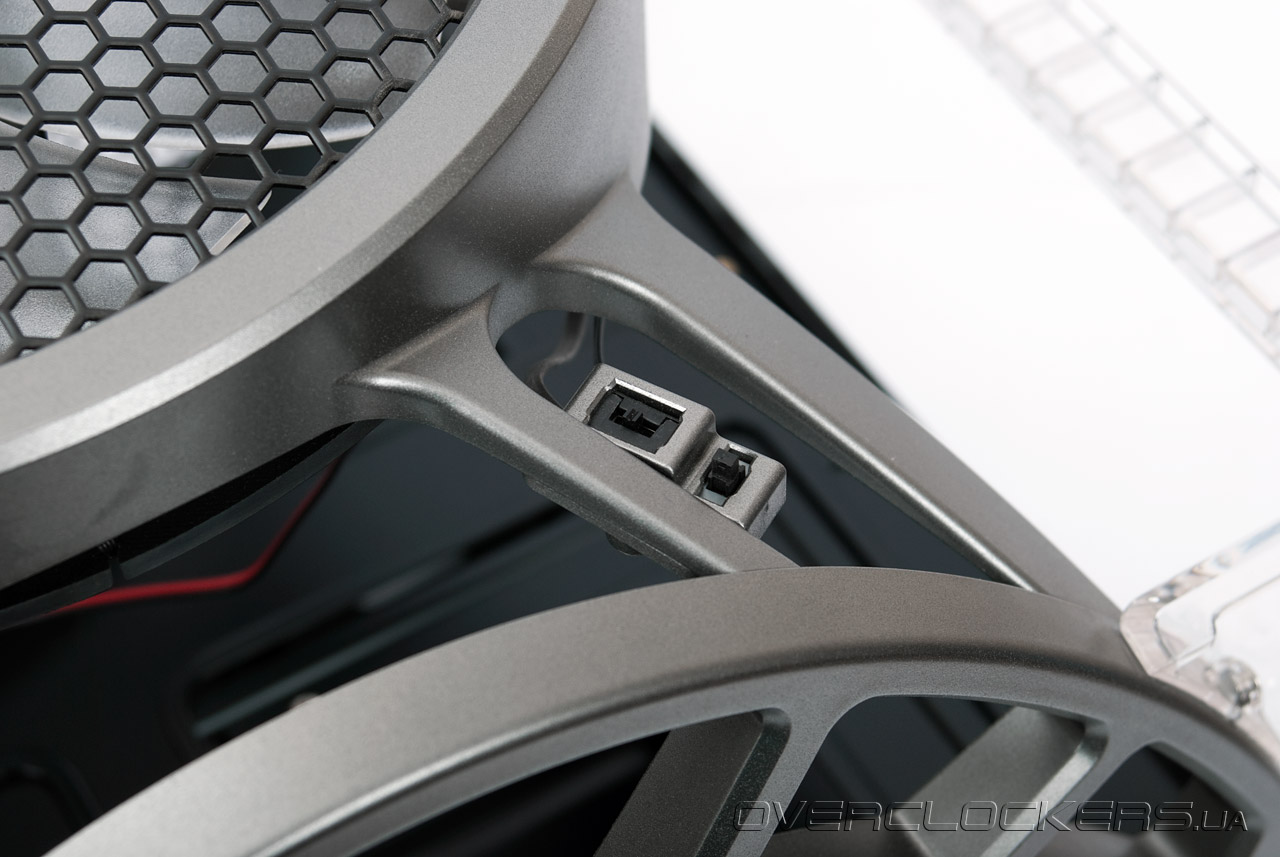

Верхний вентилятор имеет разноцветную подсветку, которая может автоматически, либо по желанию пользователя, менять цвет, для чего предусмотрен переключатель.
Рядом находится трехпозиционный регулятор скорости вращения крыльчатки: 800, 600 и 400 об/мин. Честно говоря, при максимальных оборотах гул от него существенный, но при средних — уже практически не так заметен.

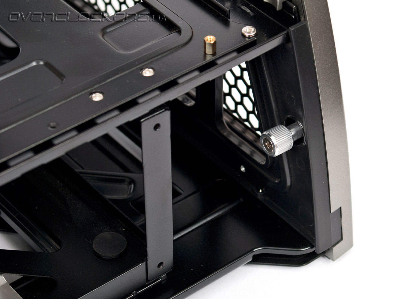

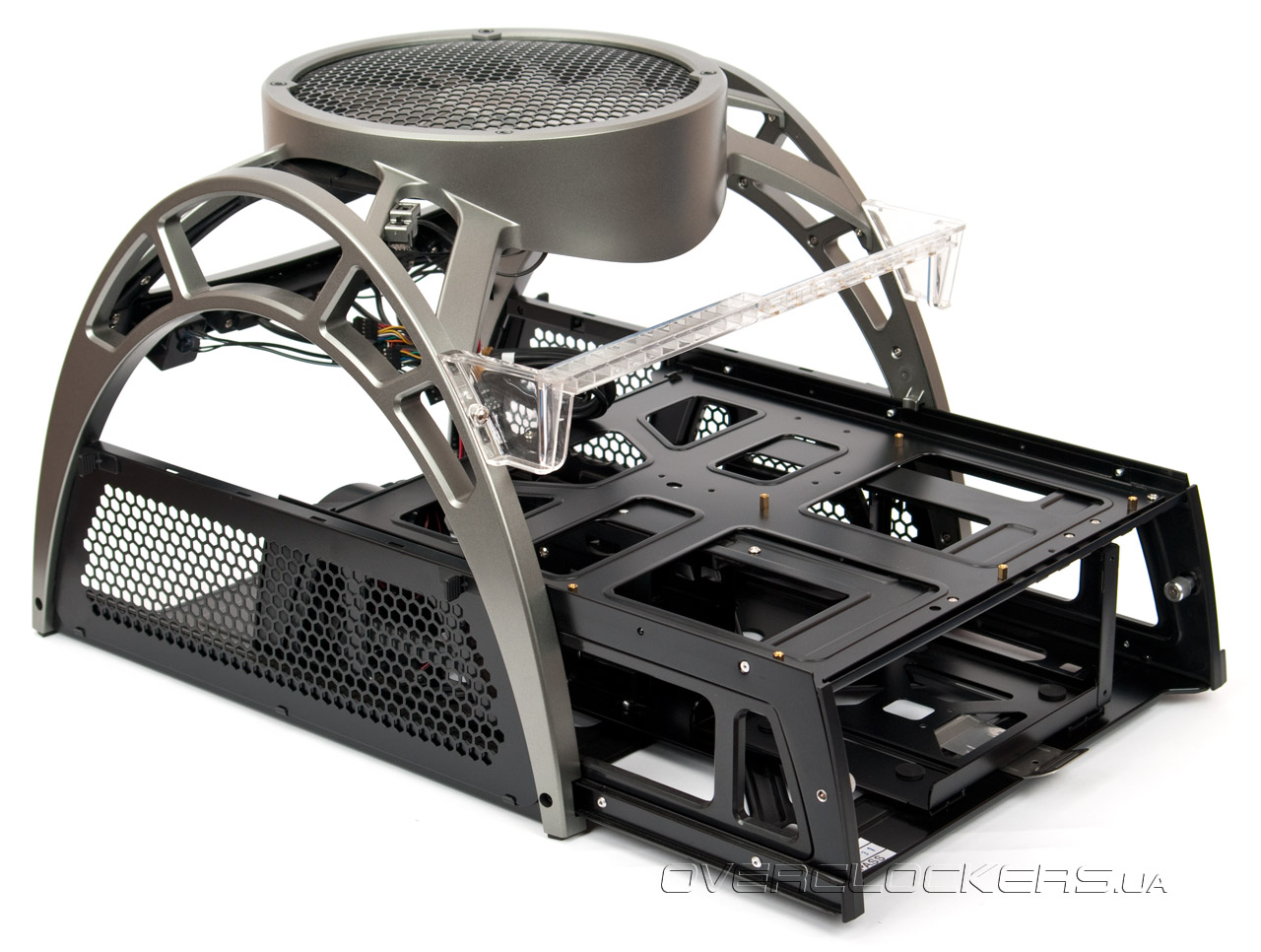

Чтобы установить плату необходимо выдвинуть шасси, для чего откручиваются два винта на задней части корпуса.
Skeleton при этом занимает много места, поэтому собирать систему желательно на свободном столе.

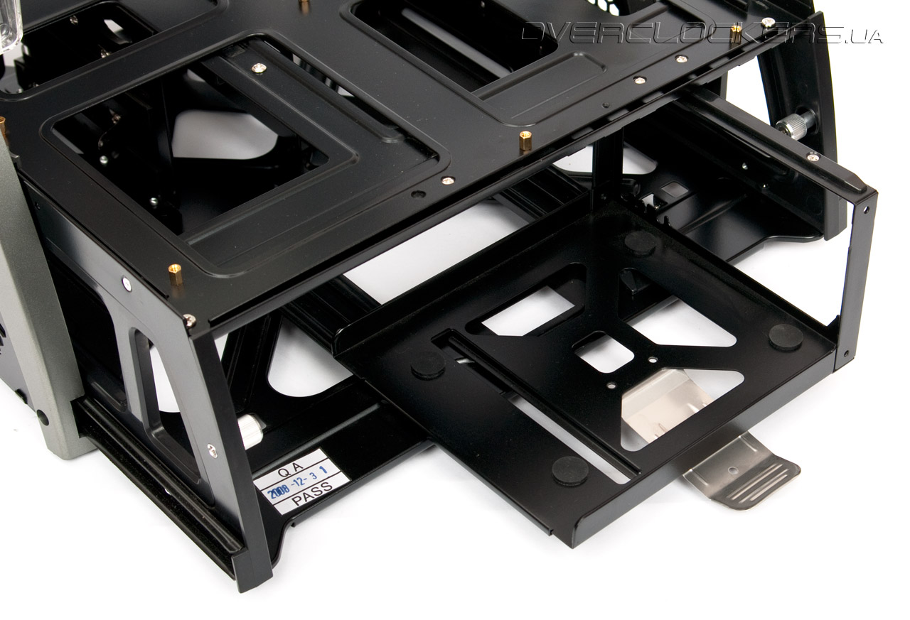

Можно сразу снять рамку для крепления блока питания, достаточно лишь нажать на язычок и потянуть ее на себя.

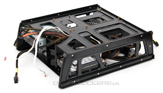

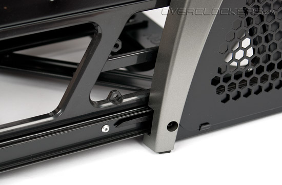

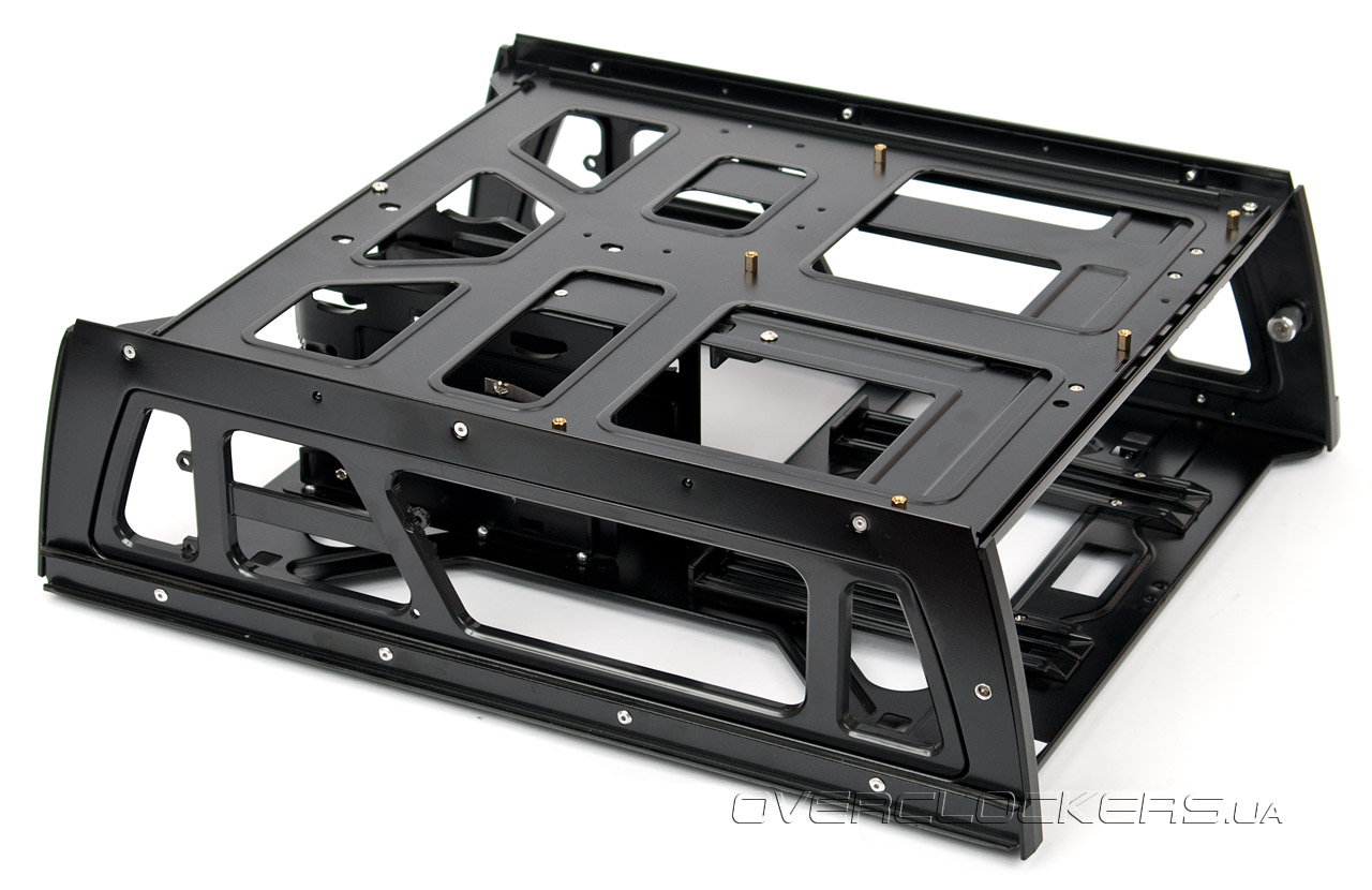

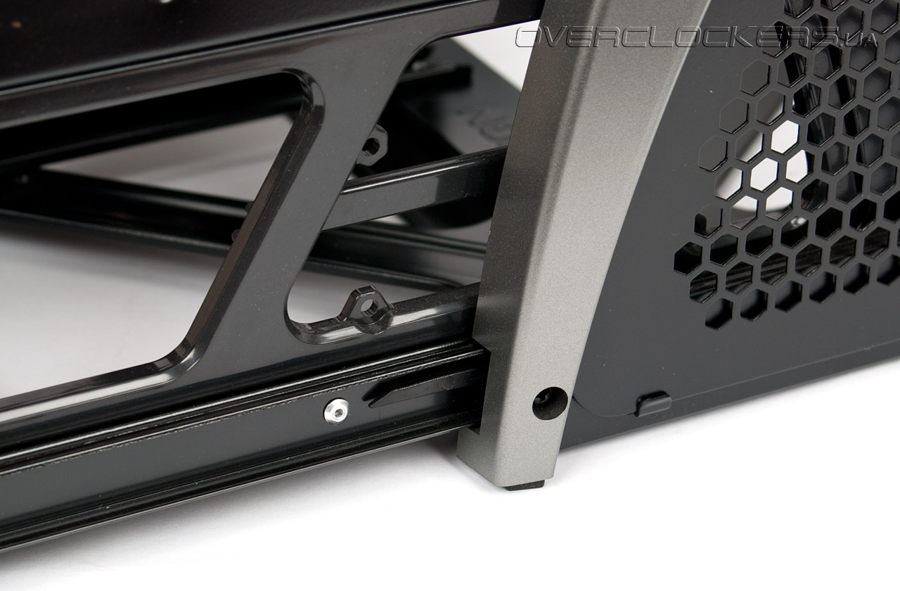

Для облегчения процесса сборки системы, шасси лучше извлечь из корпуса. Тянем его до упора, после чего опускаем рычажок, расположенный в направляющей с правой стороны основания. Шасси сразу может не поддаться, поэтому тянем его не спеша и аккуратно.

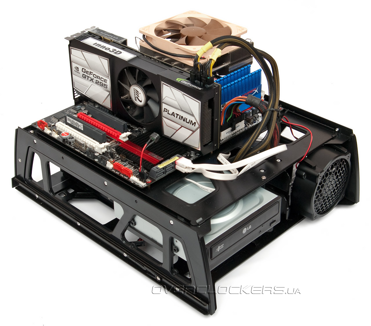

Теперь оно у нас в руках и вполне пригодно для постройки открытого бенч-стенда:

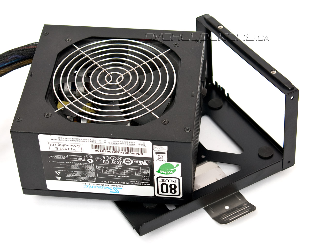

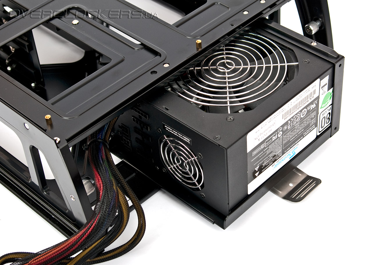

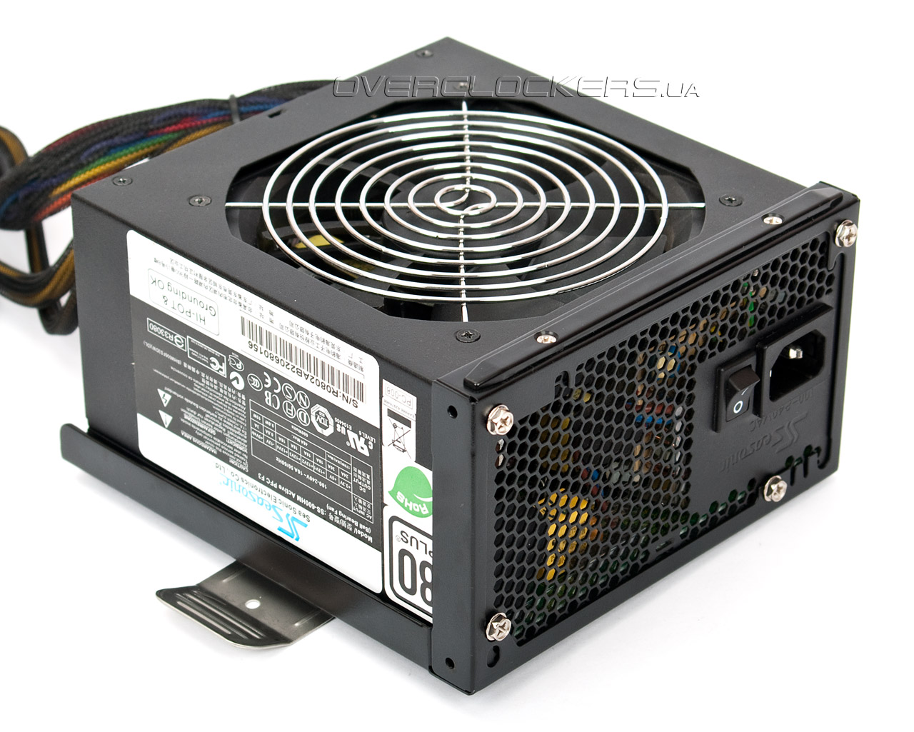

Берем отложенную в сторону рамку и крепим к ней блок питания.
Далее вставляем ее на свое место, до щелчка. Блок питания получается развернутым на 90° — не будем голословными, но, возможно, с габаритными устройствами возникнут проблемы размещения и прокладки кабелей.

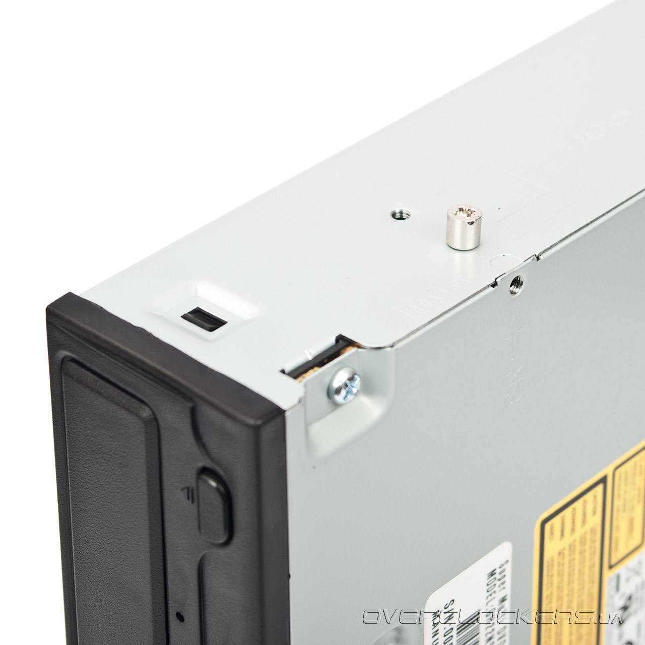

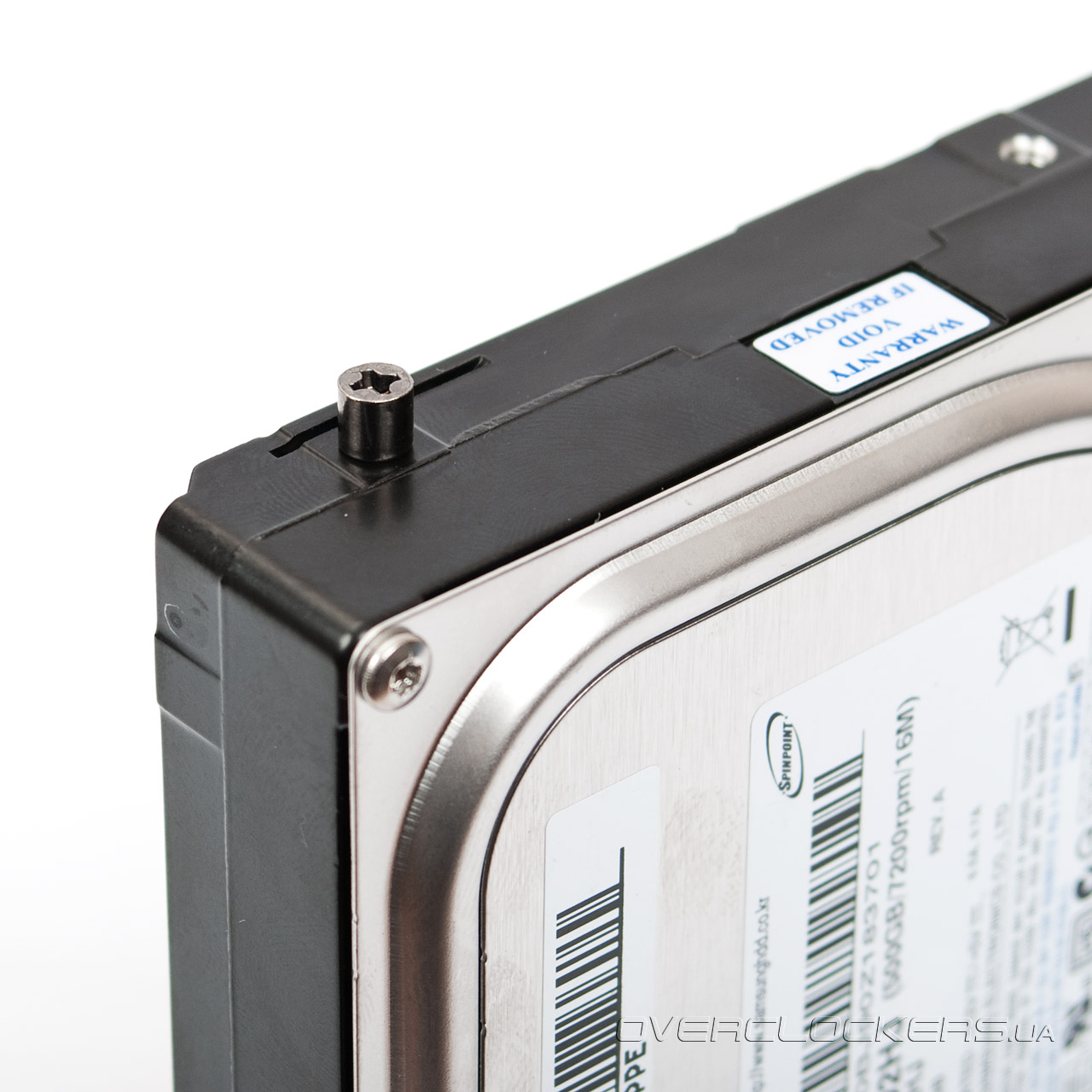

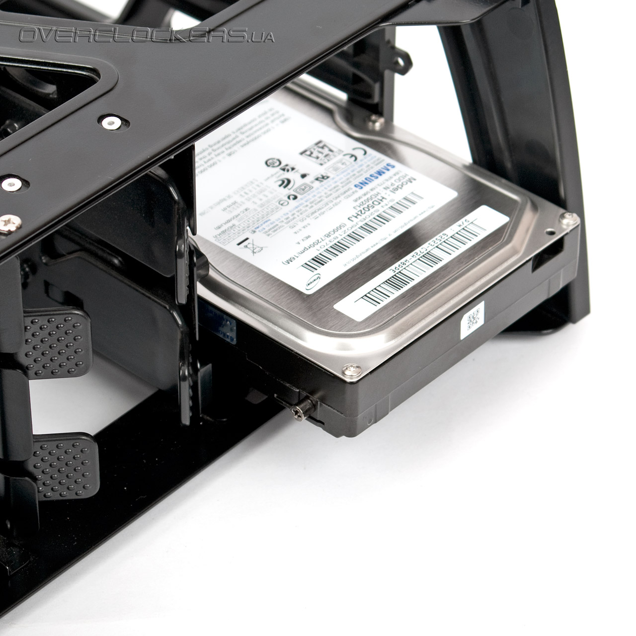

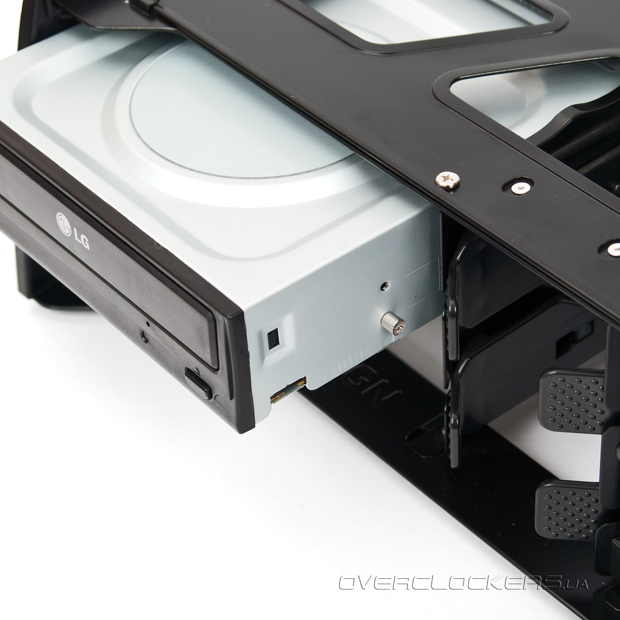

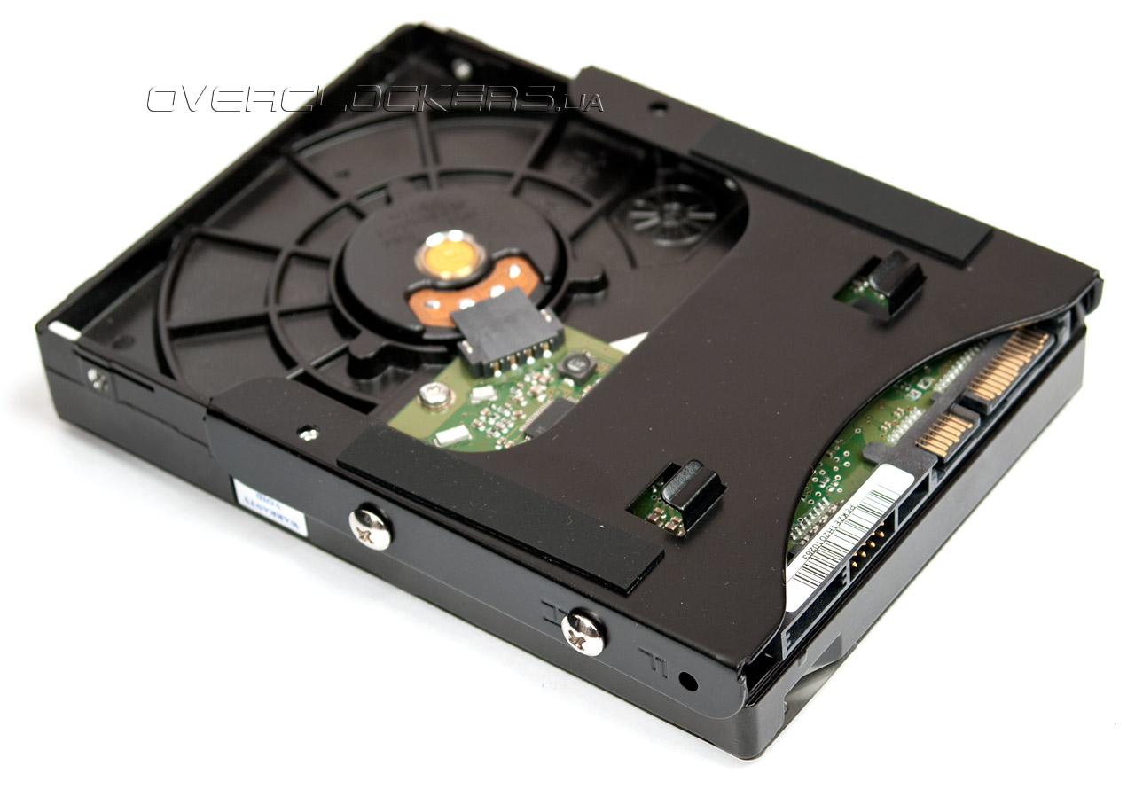

Следующий шаг — установка накопителей. В комплекте предусмотрены специальные винты, которые необходимо вкрутить (по одному на каждое изделие) в жесткий диск и привод.
После чего накопители устанавливаются в свой отсек с передней части шасси. Каждая такая своеобразная корзина обладает направляющими для двух устройств и парой защелок. Винчестер и привод по направляющим вставляется до щелчка. Если надо их извлечь, то оттягиваем в сторону защелку и вытягиваем накопитель. Что-то похожее используется в корпусах Chieftec для устройств 5,25".

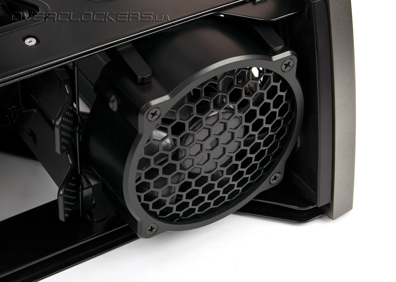

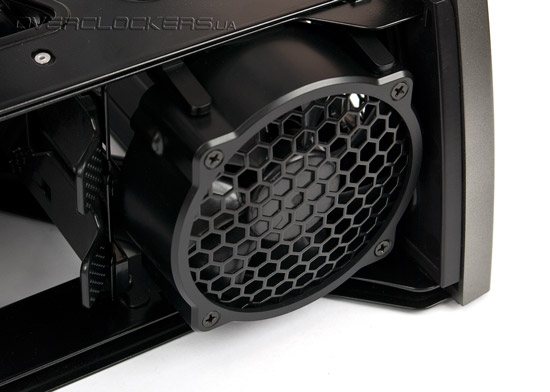

При необходимости можно установить комплектный вентилятор напротив жесткого диска. Скорость вращения его составляет 1100 об/мин.

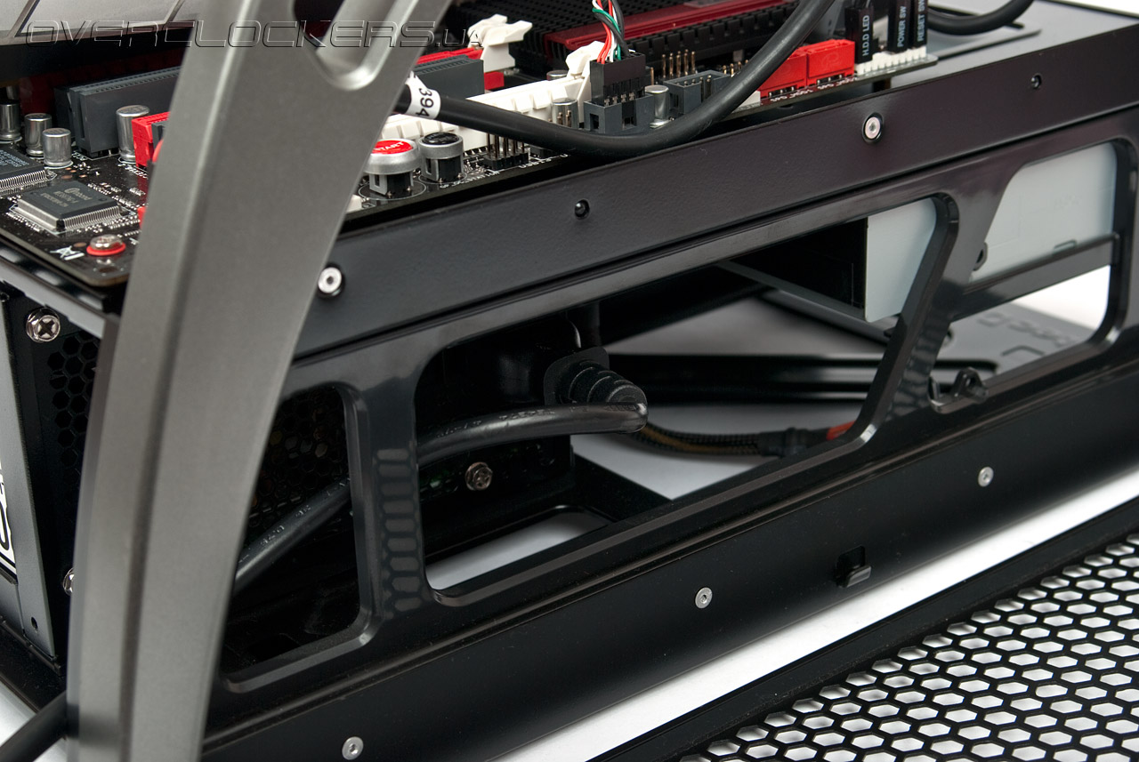

Итак, шасси почти собрано. Подключаем кабели к приводам, свободные концы всех шлейфов просовываем через поддон в передней части. Кстати, он съемный, что еще больше облегчает процесс сборки.

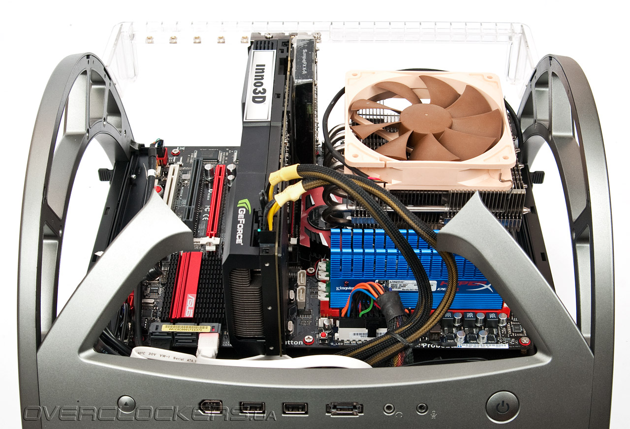

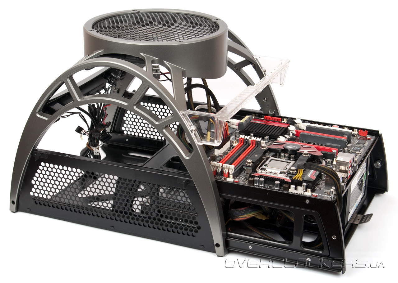

Ставим материнскую плату, подключаем питание, устанавливаем шасси в раму. Стараемся это делать без перекосов.

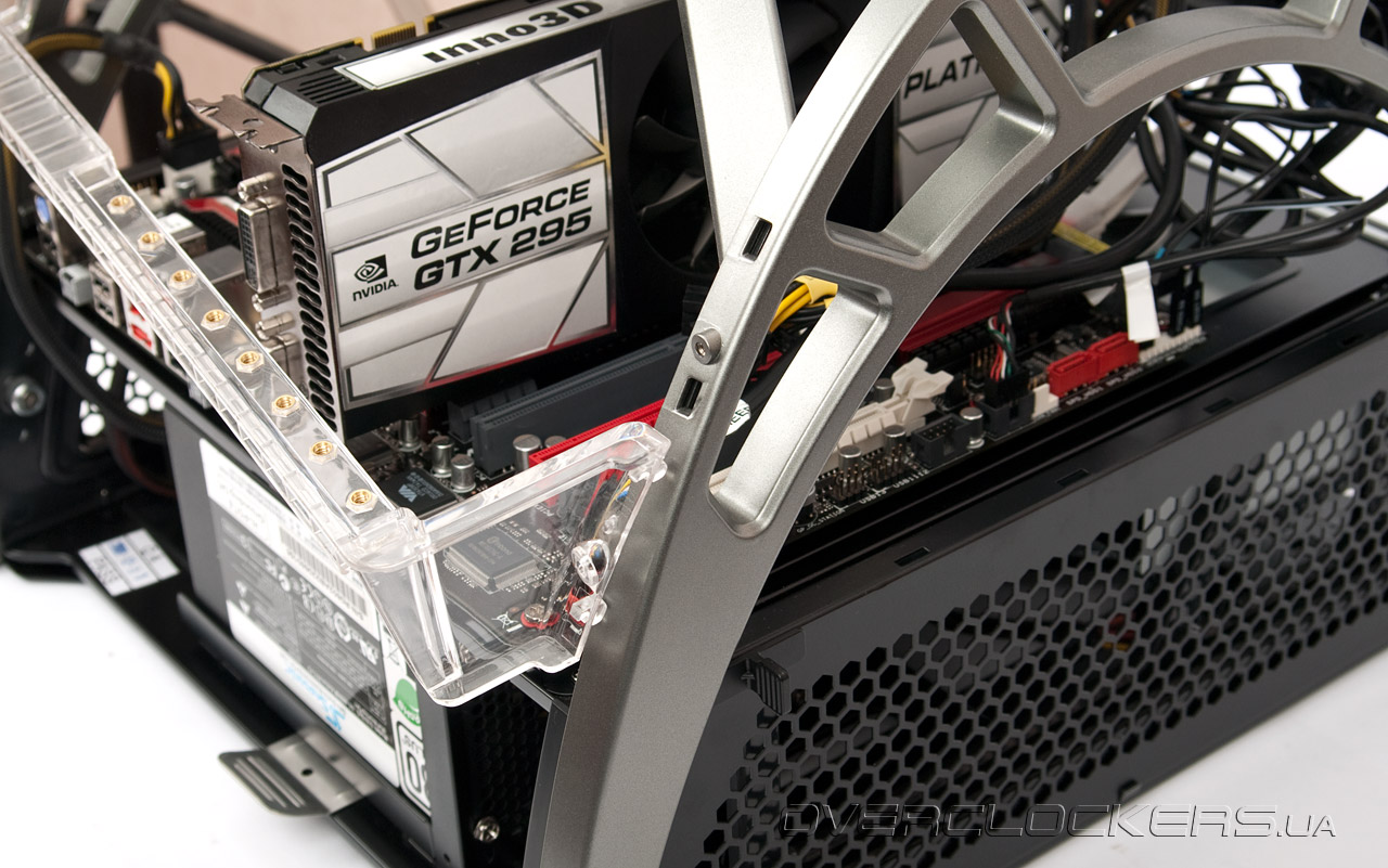

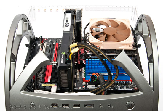

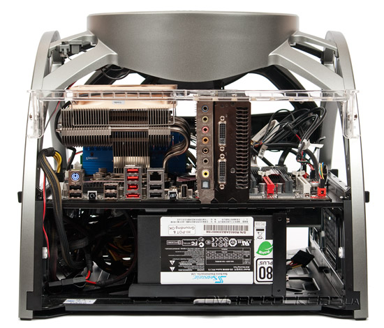

Установка плат расширения особых проблем не вызывает. Только сначала надо снять перекладину, а после размещения графического акселератора (места достаточно даже для топовых решений) и других карт вернуть ее на место. Подключая кабели питания к видеокарте, придется попотеть — сказывается ограниченное пространство под верхним вентилятором.

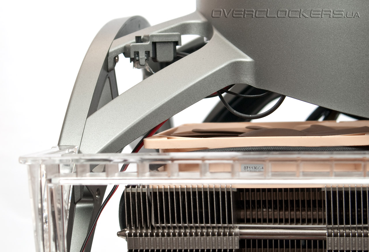

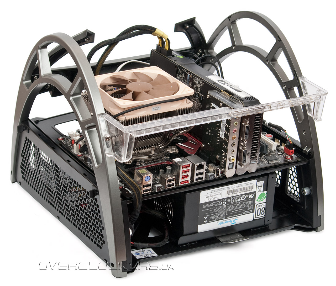

С установкой систем охлаждения для центрального процессора уже не все так гладко. Дело в том, что разместить суперкулер привычной башенной конструкции не выйдет, только невысокие модели с 92-мм вентилятором, либо же с горизонтальным расположением радиатора. Из всего парка охладителей, что у нас были в наличии, подошел лишь Noctua NH-C12P.
Правда, с некоторыми оговорками — пришлось сдвинуть немного в сторону вентилятор, иначе он упирался в одну из перемычек «скелета».

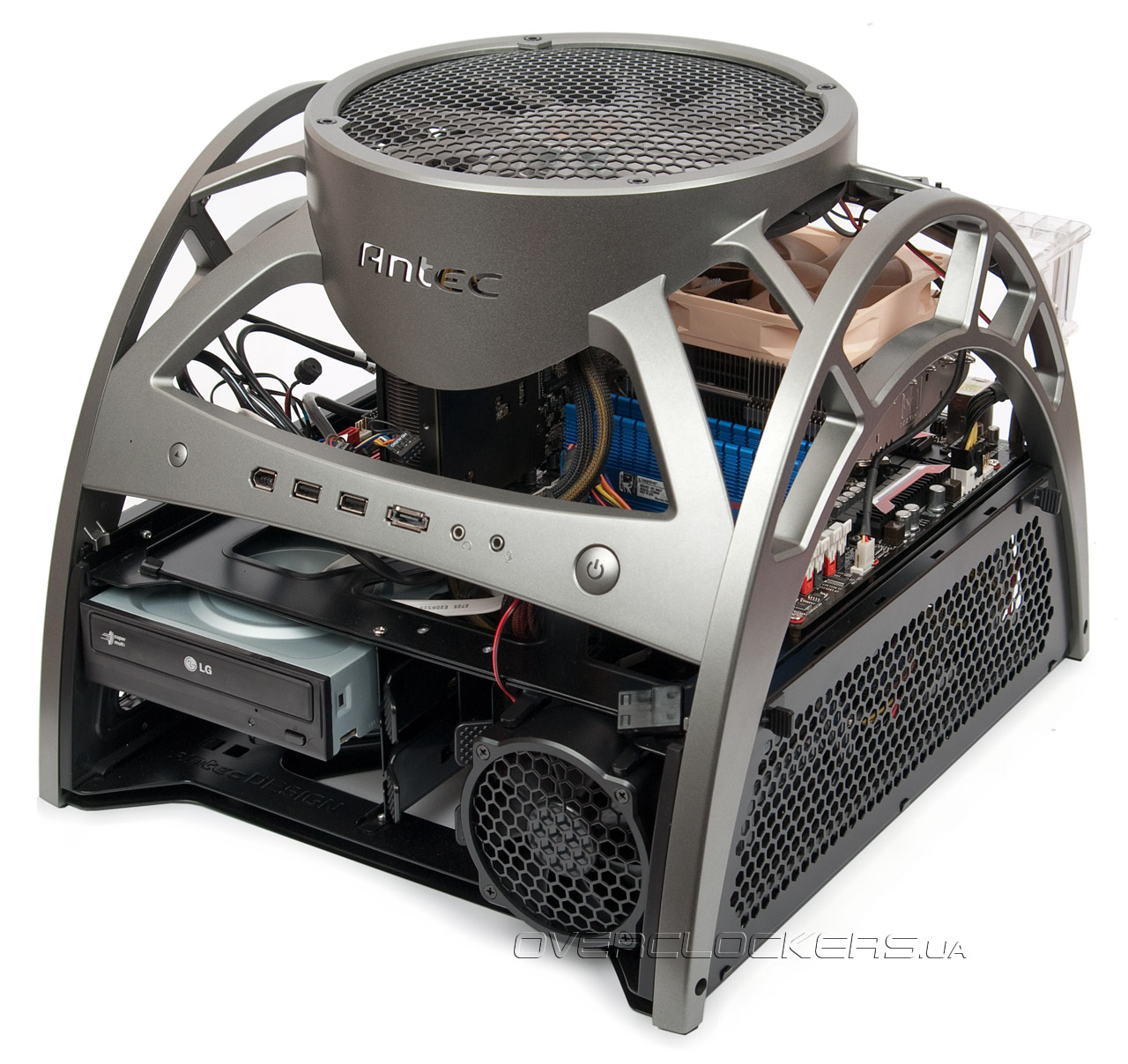

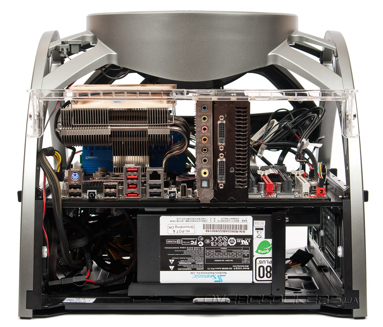

Подсоединяем шлейфы от передней панели к материнской плате, затягиваем винты, удерживающие шасси в раме, подключаем кабель к блоку питания и система готова к старту. Если сетевой шнур трудно вставить в гнездо, снимаем боковую стенку и его немного подгибаем. Не стоит забывать, что выключатель на БП теперь находится фактически внутри корпуса, и в случае чего, быстро его нащупать и выключить систему не выйдет.

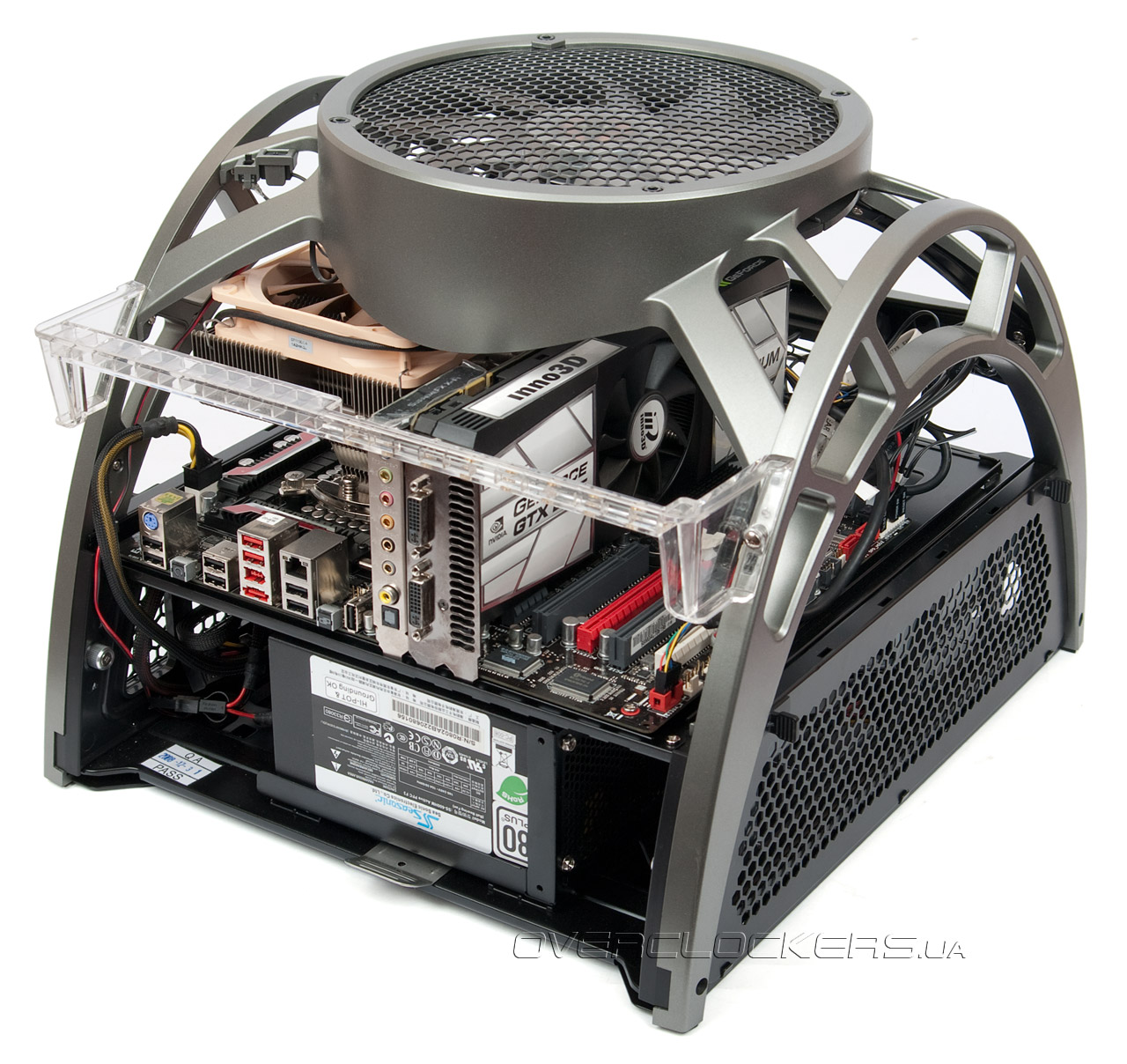

В сборе наш ПК выглядит следующим образом:
Так он смотрится куда эффектней, чем новенький из упаковки. Только ему придется подыскать достаточно места на рабочем столе — ведь прятать такую красоту никто не будет, не правда ли? Но у этой медали есть и другая сторона — вопрос с чистотой, подрастающим поколением и домашней живностью теперь стоит остро, как никогда.

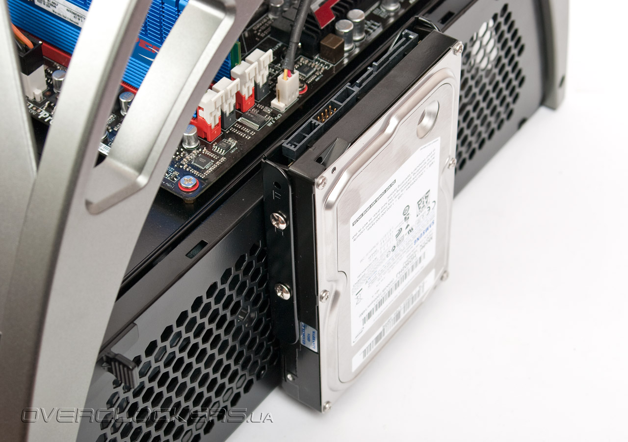

Да, если возникнет потребность в установке дополнительного 3,5-дюймового оборудования, достаточно прикрепить устройство к рамке, а ее, в свою очередь, подцепить к боковой стенке корпуса.
Антивибрационные прокладки предусмотрены даже здесь, но крепление рамки к Skeleton не внушает особого доверия. Скорее, по бокам лучше располагать флоппи-дисковод или кардридер, чем жесткий диск.

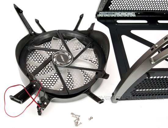

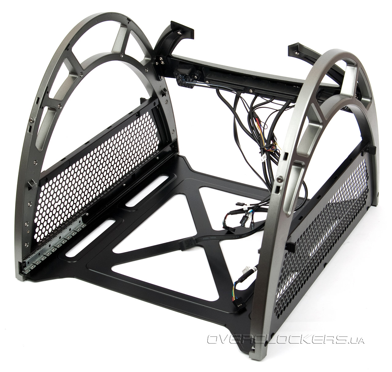

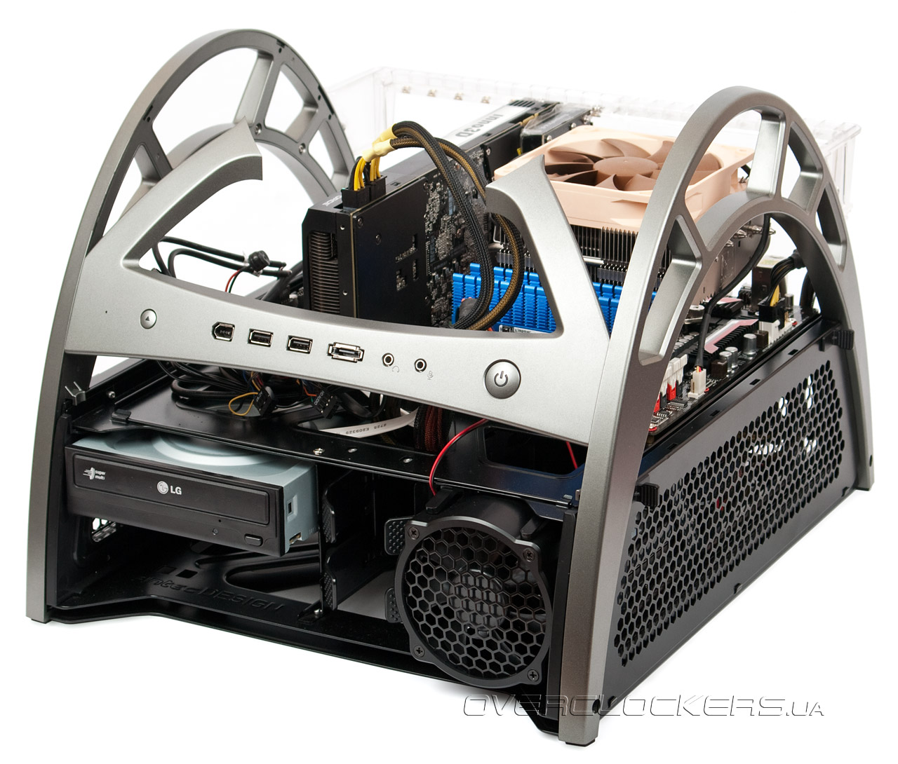

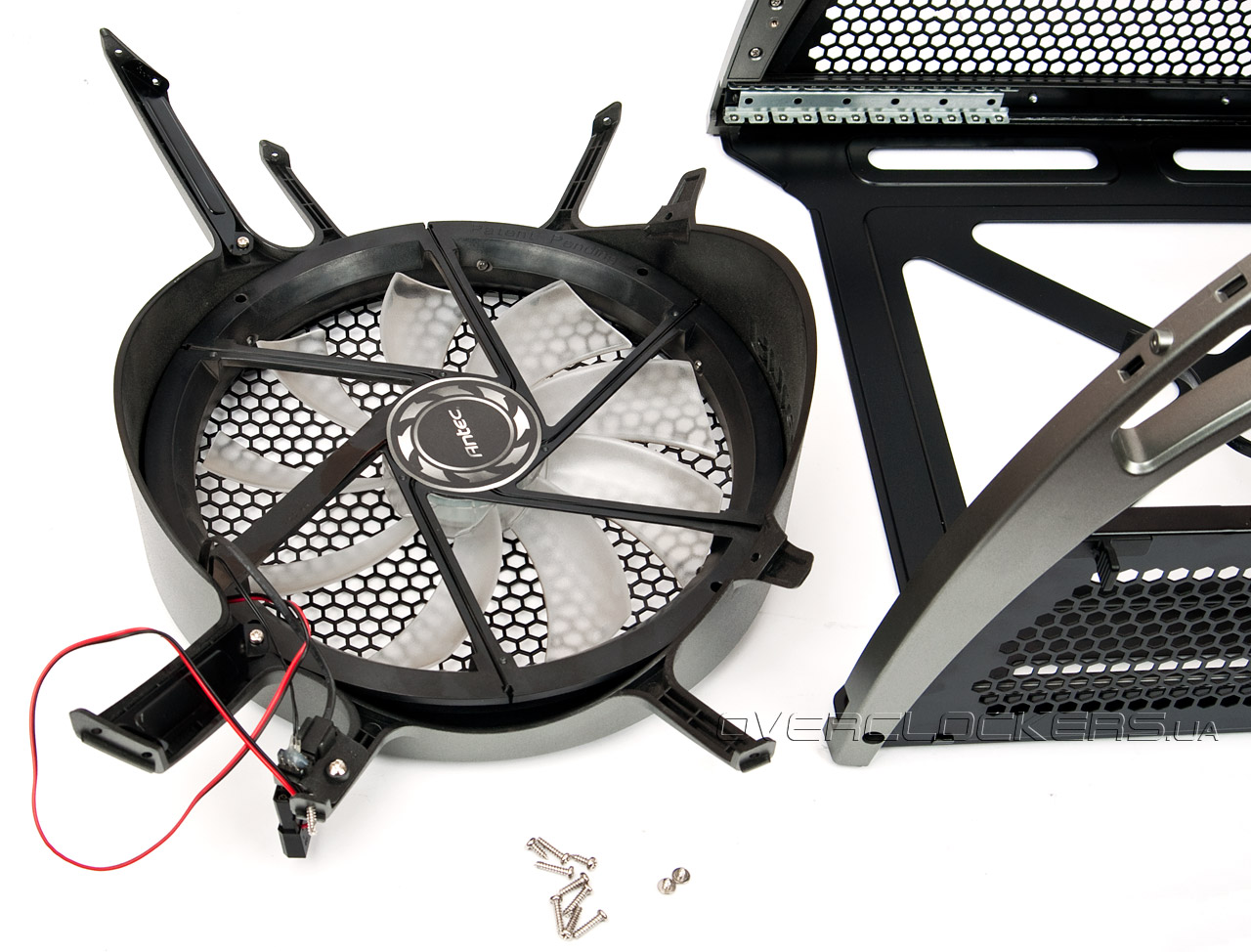

Конечно, использовать корпус открытого типа Skeleton в качестве бенч-стенда не очень удобно. В первую очередь этому мешает расположенный сверху 250-мм вентилятор. Но если от него избавиться? Верхняя крышка с перемычками цельная, дополнительно армирована стальными пластинами, — крепится она к боковым пластиковым стенкам обычными шурупами.
Откручиваем их, предварительно сняв кнопки переключения скорости и выбора подсветки вентилятора. Последний откладываем в сторону.
В итоге получается вот такая «чистая» рама:
Ставим шасси обратно. Теперь манипулировать комплектующими становится проще.
Но не на столько, как хотелось бы. Передняя панель совмещена с перемычками, на которые упирается «купол», а с ними не очень удобно, допустим, менять память. В итоге наш бенч-стенд опять далек от идеала. Если бы перемычек не было, тогда другое дело, а так…

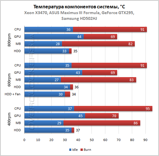

Теперь осталось за малым — провести полевые испытания. Для этого была собрана система следующей конфигурации:
- процессор: Intel Xeon X3470 (2,93@3,8 ГГц, 21x181, без HT, CPU — 1,35 В, QPI/Vtt — 1,35 В);
- материнская плата: ASUS Maximus III Formula (Intel P55 Express);
- память: Kingston KHX2000C8D3T1K3/6GX (3x2GB, DDR3-2000@1810 МГц, 181x10, 8-8-8-24-1T);
- видеокарта: Inno3D GeForce GTX 295 Platinum Edition;
- кулер: Noctua NH-C12P;
- жёсткий диск: Samsung HD502HJ (500 ГБ, 7200 об/мин, SATAII);
- блок питания: Seasonic SS-600HM (600 Вт).
Данное тестирование — это сравнение температурных режимов комплектующих при использовании 250-мм вентилятора c различной скоростью вращения крыльчатки.
Результаты
Вентилятор на среднем положении переключателя создает не так много шума, как при максимальной скорости, но температурный режим компонентов в обоих случаях практически одинаков. С переходом к более тихой работе больше всего растет температура процессора. В таком случае, придется либо уменьшать уровень разгона, либо искать более эффективную систему охлаждения, при этом, не забывая о ее компактных размерах.
