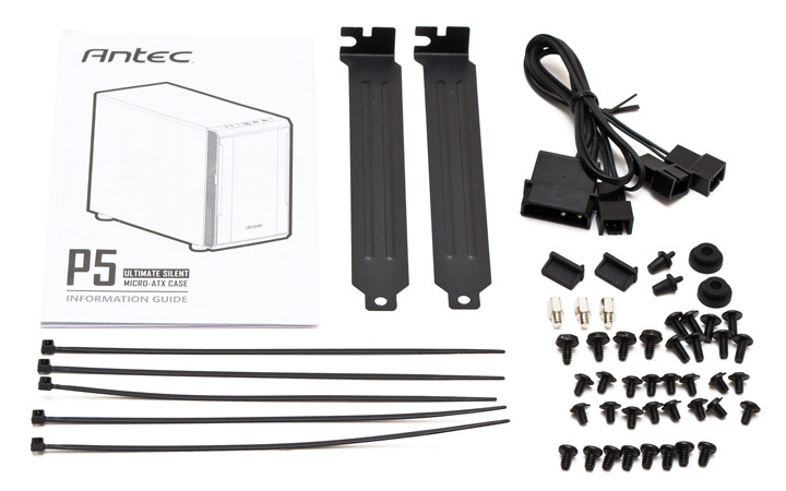

В комплекте поставки находится:
  • инструкция по сборке;
  • две сплошные заглушки для слотов расширения;
  • пять одноразовых пластиковых стяжек для кабелей;
  • трехконтактный разветвитель питания для трех вентиляторов с одного разъема типа «молекс», длиной в 300 мм;
  • две резиновые заглушки для портов USB и еще две для аудио разъемов 3,5 мм;
  • два резиновых демпфера для накопителей;
  • три стойки материнской платы;
  • четыре корпусных винта для блока питания;
  • 8 длинных винтов для 2,5″ накопителей;
  • 16 коротких винтов для материнской платы, 2,5″ накопителей и 5,25″ устройств;
  • 8 винтов для фиксации 3,5″ жестких дисков.

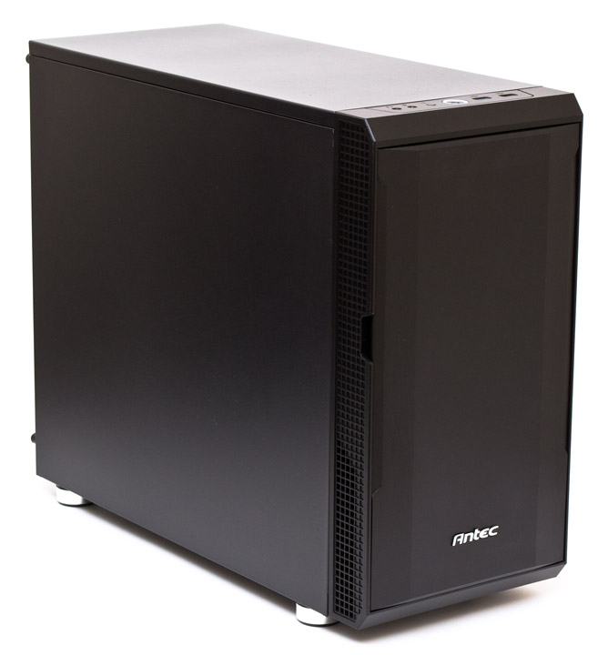

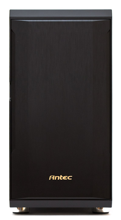

Дизайн у Antec P5 довольно простой. Наиболее примечательным элементом в нем является оформление фронтальной панели. Она представляет собой слегка выдающуюся вперед за счет скошенных граней дверцу, всем своим видом похожую на шлифованный металл, хотя на самом деле это, естественно, пластик. Внизу наклеен логотип компании.
Antec P5

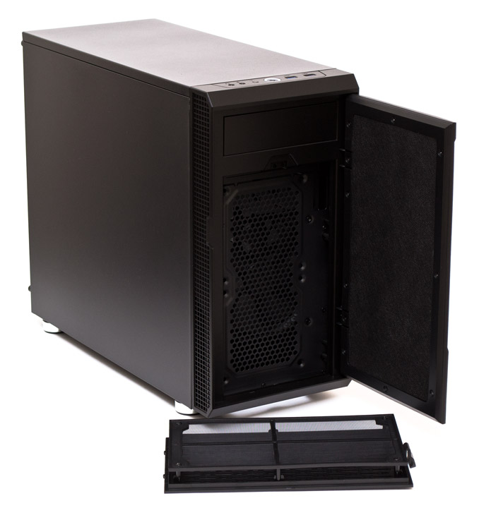

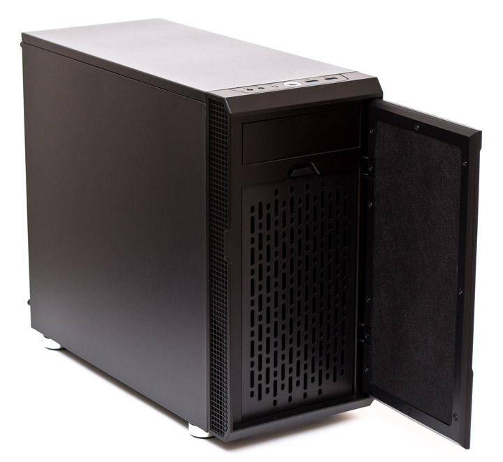

Угол открывания двери составляет 90 градусов, исключительно в правую сторону. Держится на двух петлях и двух магнитах (в закрытом положении). С обратной стороны дверцы есть плотный слой шумоизоляции. А непосредственно на фронтальной панели — один 5,25″ отсек, прикрытый сплошной заглушкой и съемная вентиляционная решетка из пластика. Зазора между фронтом и дверцей нет, закрывается она плотно.
Antec P5
За съемной пластиковой решеткой с обратной стороны закреплен пылевой фильтр в виде мелкой сеточки. Его углубление сделано так, чтобы прилегать к металлической части фронтальной панели, где находится решетка вентиляторов. Таким образом, когда дверца закрыта, воздух попадает внутрь корпуса через боковые грани и отверстие снизу. А когда открыта, то прямым потоком через переднюю панель.
Antec P5

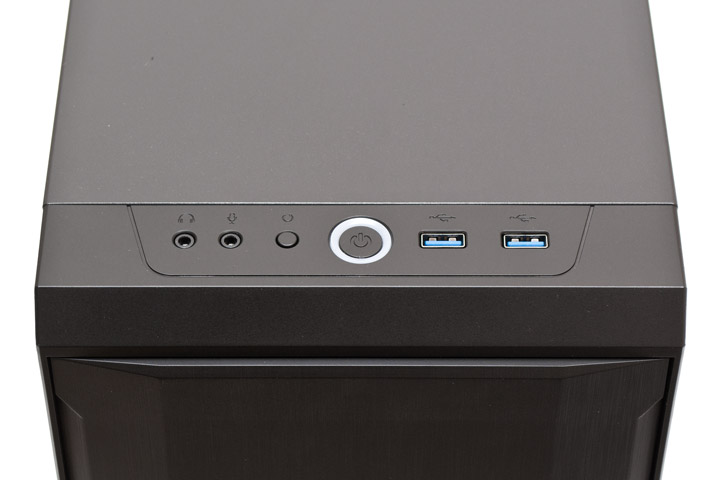

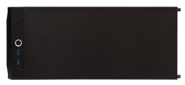

Внешние порты находятся на верхней грани передней панели. Здесь есть два 3,5-мм разъема для наушников и микрофона, мелкая кнопка сброса, круглая клавиша запуска ПК с белым спаренным индикатором питания и активности накопителей по периметру. Два порта USB 3.0 расположены справа. Для всех отверстий в комплекте есть резиновые заглушки против накопления пыли.

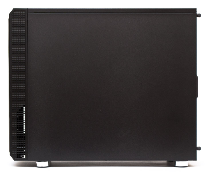

Левая дверца сплошная, держится на двух винтах с пластиковой накатанной головкой и имеет ручку для облегчения демонтажа. Интересно, что вентиляционные квадратные отверстия в боковой грани передней панели есть только в нижней части, а все остальные квадратики сугубо декоративные.
Antec P5

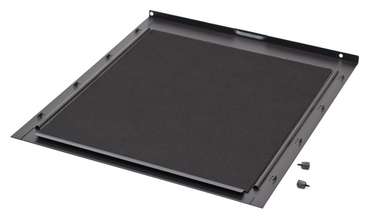

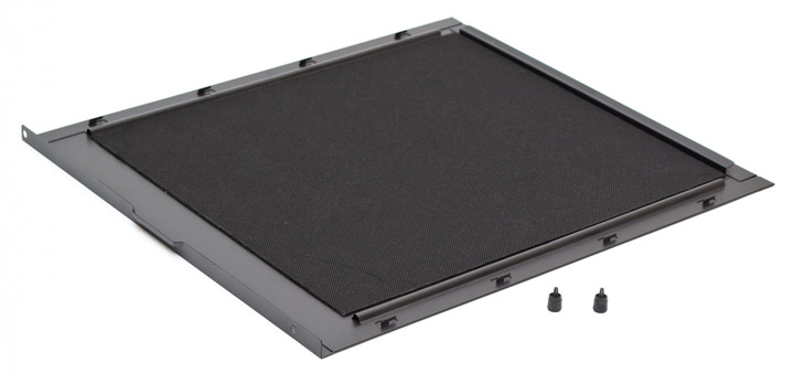

С обратной стороны левая боковая панель проклеена 3-мм слоем битумной шумоизоляции. Дополнительную прочность ей придают ребра жесткости. Снимается путем сдвигания назад и в сторону.
Antec P5

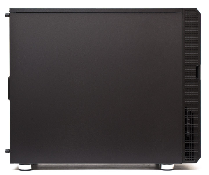

Правая боковая панель является зеркальной копией левой. Однако, поскольку отверстия их крепежных винтов расположены на разной высоте, то дверцы нельзя поменять местами.
Antec P5
С обратной стороны правой дверцы тоже есть слой шумоизолирующего материала.

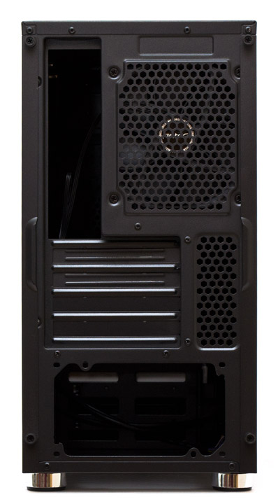

Задняя панель корпуса сделана стандартно. На вытяжную вентиляционную решетку изнутри неподвижно крепится один 120-мм вентилятор. Слотов расширения PCI четыре, все закрыты сплошными заглушками. Две верхние из них многоразовые, а две нижние одноразовые, выламываемые. Справа от слотов есть еще одна небольшая решетка. Крепежные отверстия на расположенном внизу посадочном месте блока питания позволяют поставить его как вентилятором вниз, так и вверх.

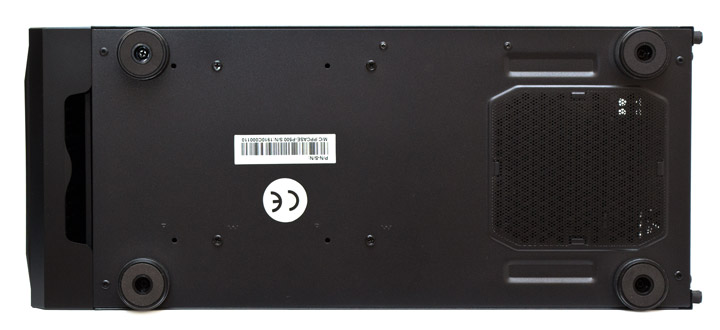

На нижней панели есть четыре ножки. Отверстие для вентиляции БП закрыто от пыли сеткой металлического фильтра. Посередине есть четыре винта, выкрутив которые можно отрегулировать положение корзины для жестких дисков, сдвинув ее вперед или ближе к блоку питания. Отверстие для снятия фронтальной панели сделано в ее нижней грани. По совместительству оно выполняет роль дополнительной вентиляции.

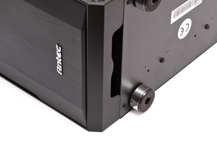

Пластиковые ножки в металлической обойме имеют мягкое войлочное основание и высоту в 17 мм.
