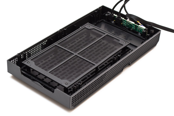

На нижней панели есть четыре ножки. Отверстие для вентиляции БП закрыто от пыли сеткой металлического фильтра. Посередине есть четыре винта, выкрутив которые можно отрегулировать положение корзины для жестких дисков, сдвинув ее вперед или ближе к блоку питания. Отверстие для снятия фронтальной панели сделано в ее нижней грани. По совместительству оно выполняет роль дополнительной вентиляции.

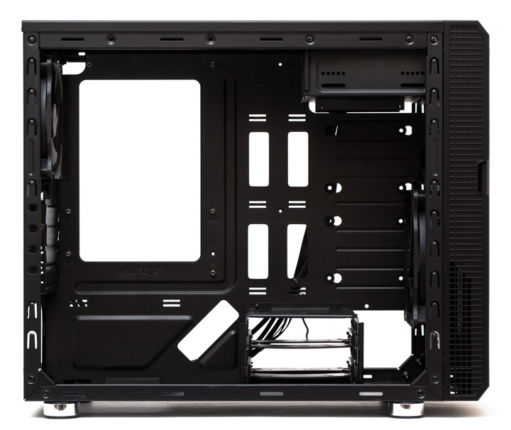

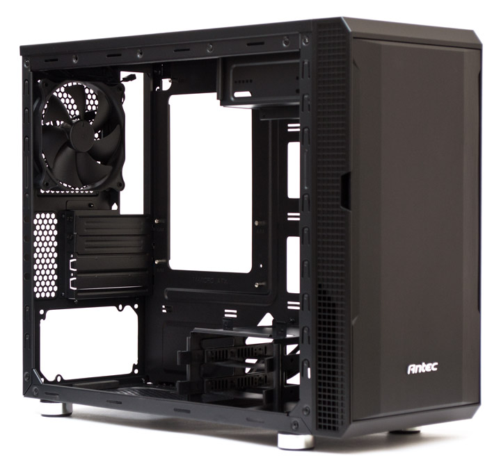

Корпус Antec P5 поддерживает установку в вертикальном положении материнских плат формата MicroATX и Mini-ITX. Допустимая высота процессорного кулера — 160 мм по нашим измерениям (официально заявлена 155 мм). Допустимая длина плат расширения во всех слотах составляет 360 мм вместе с установленными впереди вентиляторами толщиной в 25 мм. Длина блока питания ограничена корзиной накопителей и с минимальным запасом в это пространство (210 мм суммарно) поместится БП длиной в 180 мм с учетом изгибов проводов. Корзину можно сдвинуть вперед на 30 мм, тогда помещаются и 200 мм, официально заявленных производителем.
Antec P5

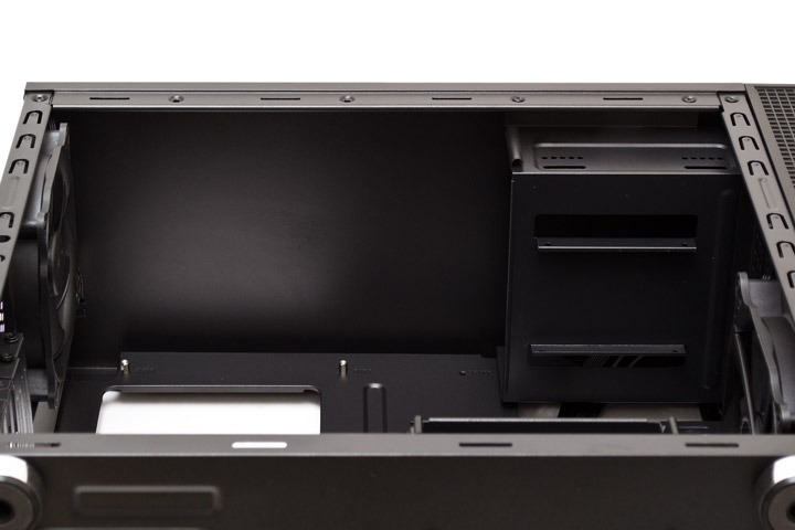

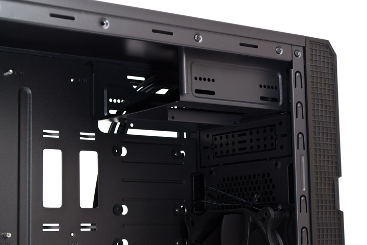

Шумоизоляции под верхней панелью нет. Корзина 5,25″ устройства несъемная.

Сзади на вытяжку предустановлен 120-мм вентилятор. Каких-либо подробностей о нем нет, ни на наклейке, ни на официальном сайте. Скорость вращения крыльчатки составляет 1200 об/мин, длина трехконтактного кабеля подключения — 450 мм. Все заглушки слотов расширения держатся на обычных винтах.

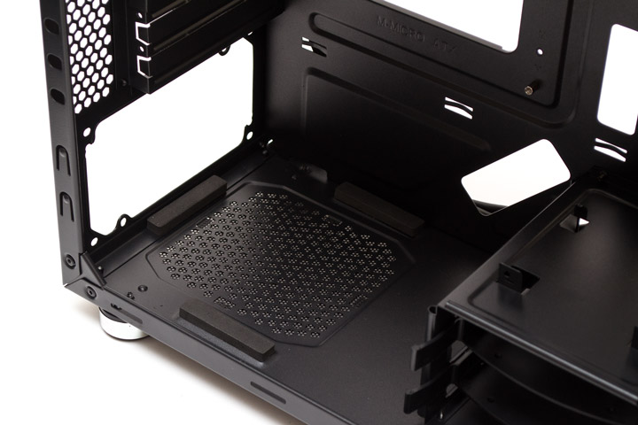

На посадочном месте блока питания есть три крупных мягких наклейки для изоляции от вибраций. Как уже упоминалось ранее, сюда можно поставить 180-мм по длине БП при общем запасе пространства в 210 мм.

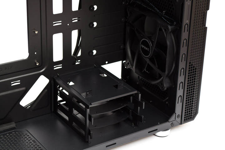

В передней нижней части корпуса находится корзина для двух лотков накопителей. Сверху на ней есть крепления для одного 2,5″ диска. От корзины до передней панели есть запас в 70 мм, что позволяет теоретически поставить туда даже радиатор СВО формата 240 мм и не толще указанного запаса в сборе с вентиляторами. Если нужно больше места под БП, а впереди стоят обычные вентиляторы, то выкрутив шесть винтов, корзину можно сдвинуть на 30 мм вперед или снять вовсе. На переднюю панель можно повесить два 120-мм вентилятора или один 140-мм пропеллер, который закреплен тут по умолчанию. Информации про него тоже нет. Скорость вращения составляет 1000 об/мин, длина трехконтактного шнура питания — 450 мм.
Antec P5

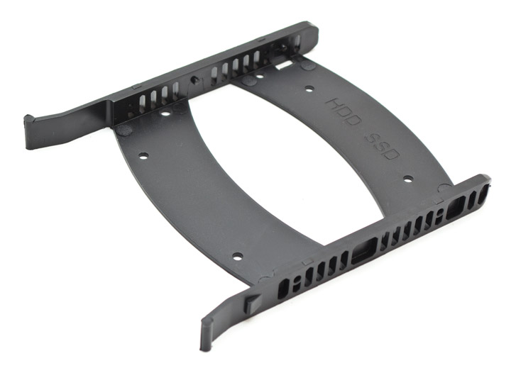

В каждую из двух салазок можно установить по одному 3,5″ или 2,5″ диску. В первом случае лоток оденется поверх накопителя, во втором потребуются крепежные винты. Демпферов для подавления вибрации здесь нет.

В верхней передней части корпуса расположен лоток под одно 5,25″ устройство, которое редко сейчас встретишь в современных системах. Под ним есть крепления для еще одного 2,5″ накопителя. С учетом материнской платы стандартной ширины в 244 мм, сюда можно поставить 5,25″ привод не длиннее 185 мм и закрепить его обычными винтами.

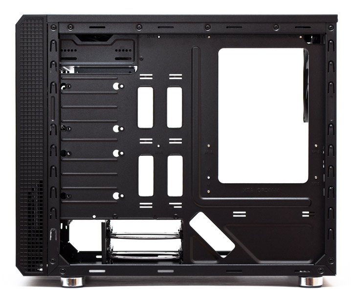

За поддоном материнской платы есть запас пространства по ширине в 15 мм до боковой панели. Не слишком много, но можно уложить толстые провода в один слой. Прямоугольный вырез под усилительную пластину процессорного кулера почему-то сделан вертикально, а не горизонтально. Для протяжки проводов имеется семь мелких и одно крупное отверстие, и еще восемь проушин для фиксации кабельных стяжек. В передней части поддона есть два посадочных места для 2,5″ накопителей, оснащенных резиновыми демпферами/креплениями.

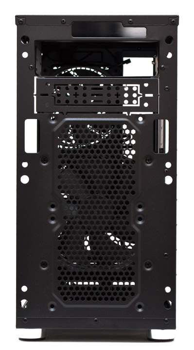

Так выглядит металлическая часть передней панели. Сверху остался атавизм под еще одно 5,25″ устройство, закрытый выламываемой заглушкой.

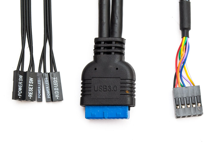

В набор кабелей от корпуса входит шлейф из четырех пар проводов от кнопок запуска и перезагрузки системы, индикатора питания и работы накопителей, разъем USB 3.0 и колодка HD Audio. Все провода черного цвета и имеют достаточную для подключения длину.
