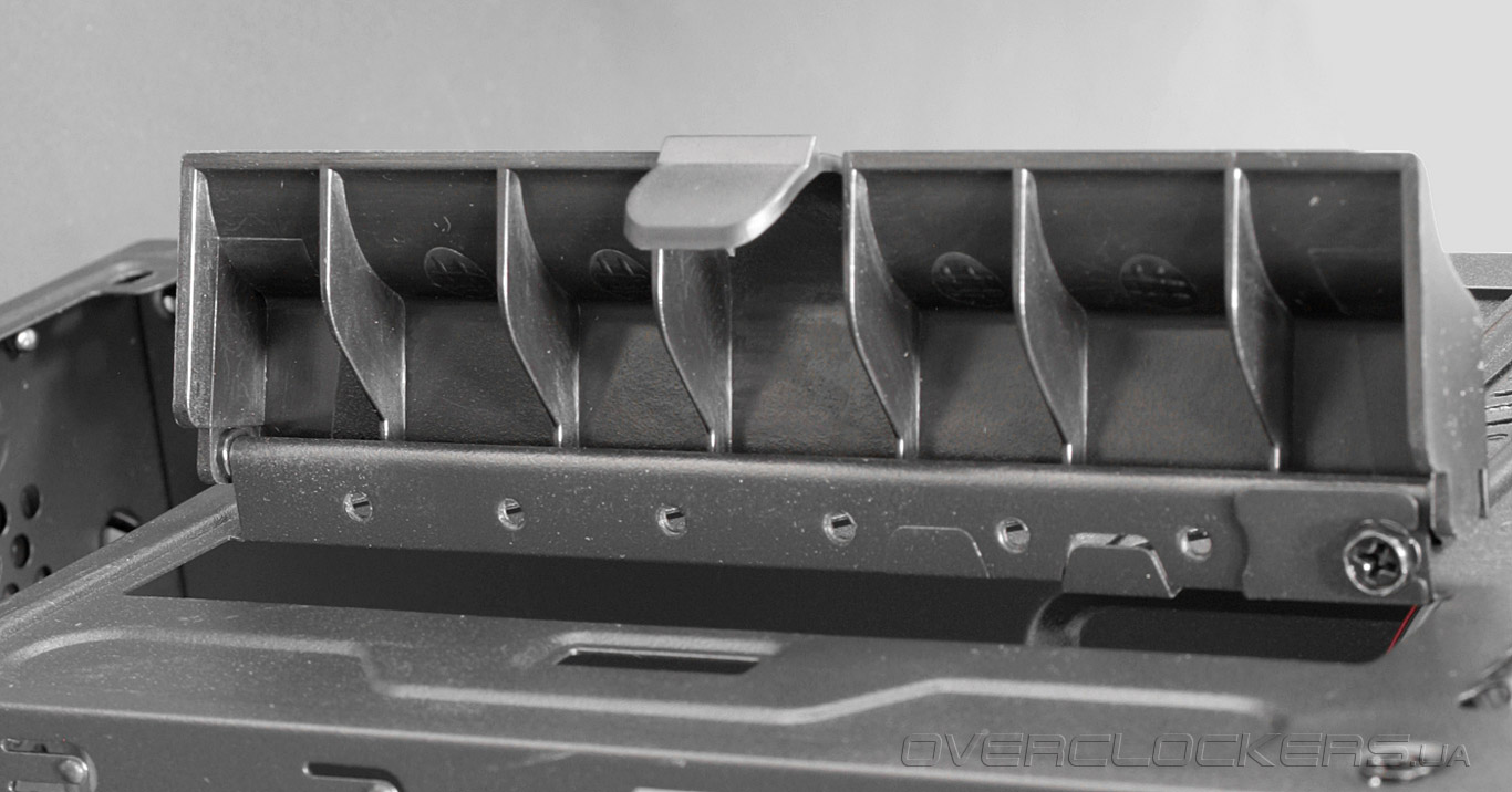

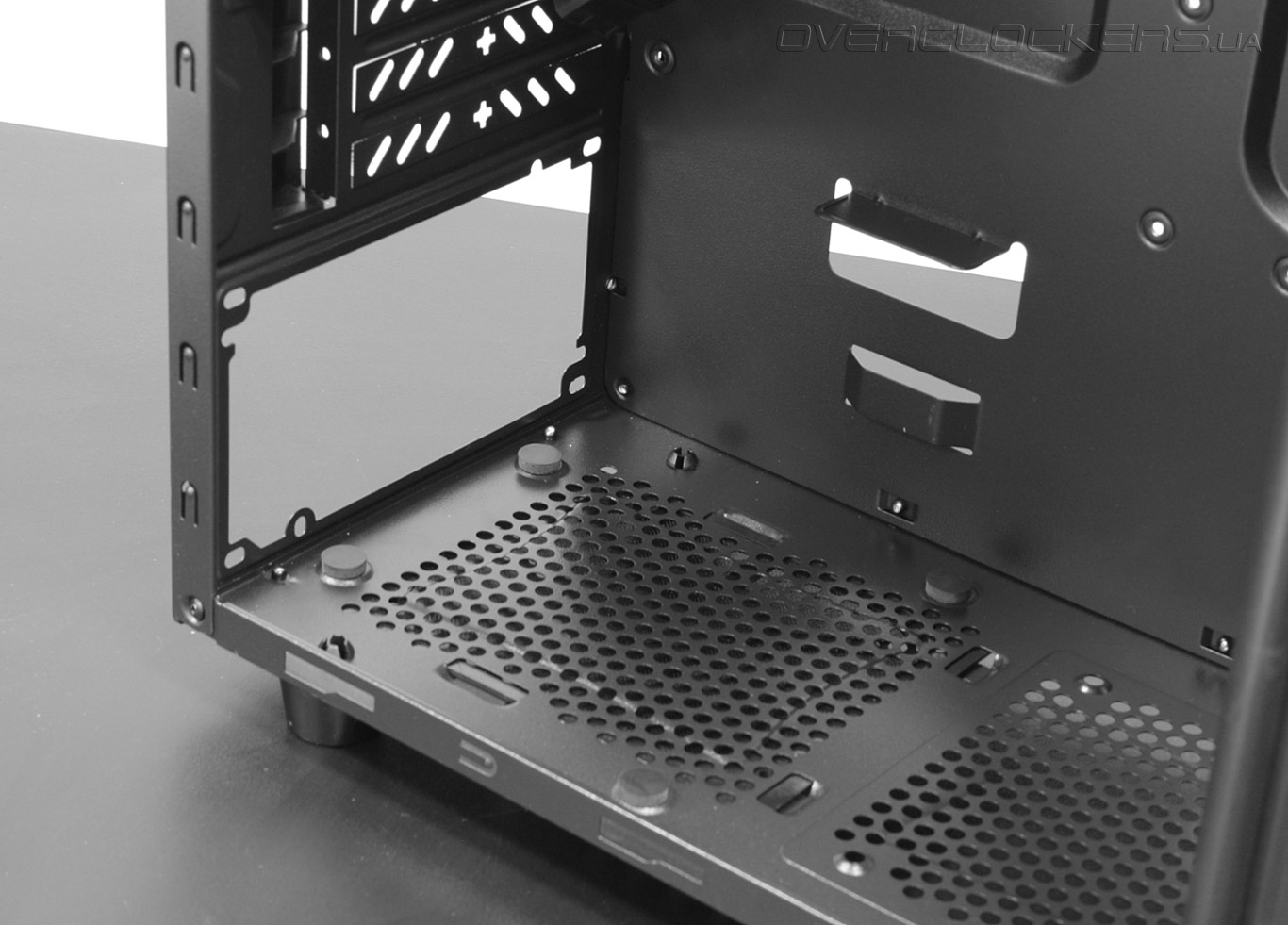

Посадочное место под блок питания, в отличии от многих других бюджетных корпусов, размещено в нижней части корпуса. Возможна установка БП в двух различных положениях.
Aerocool PGS VS-3 Advance

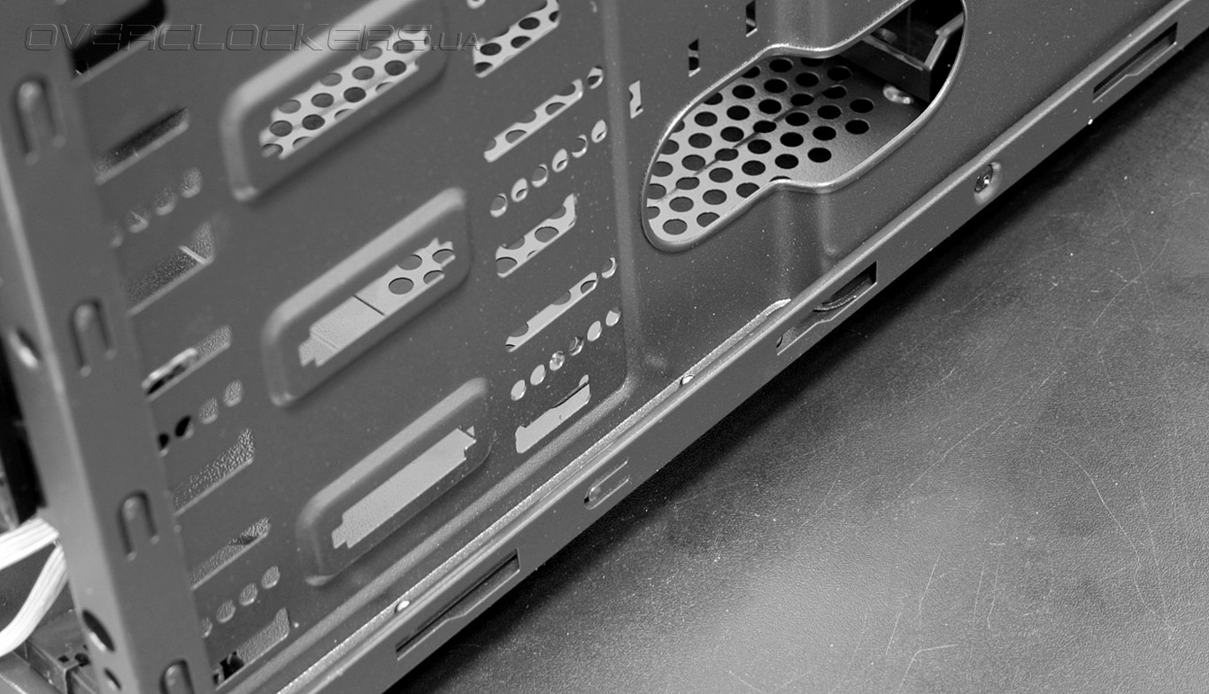

Нижняя часть корпуса изобилует вентиляционными решетками. Помимо прикрытых пылевым фильтром отверстий для охлаждения блока питания, имеется посадочное место под 120-мм вентилятор. Ножки корпуса пластиковые и жесткие, что не лучшим образом повлияет на акустический комфорт пользователя. Стоит отметить еще один момент. Обилие вентиляционных отверстий, несомненно, положительно сказывается на качестве охлаждения комплектующих, но вот жесткость конструкции страдает, особенно если учесть толщину используемого в шасси металла.

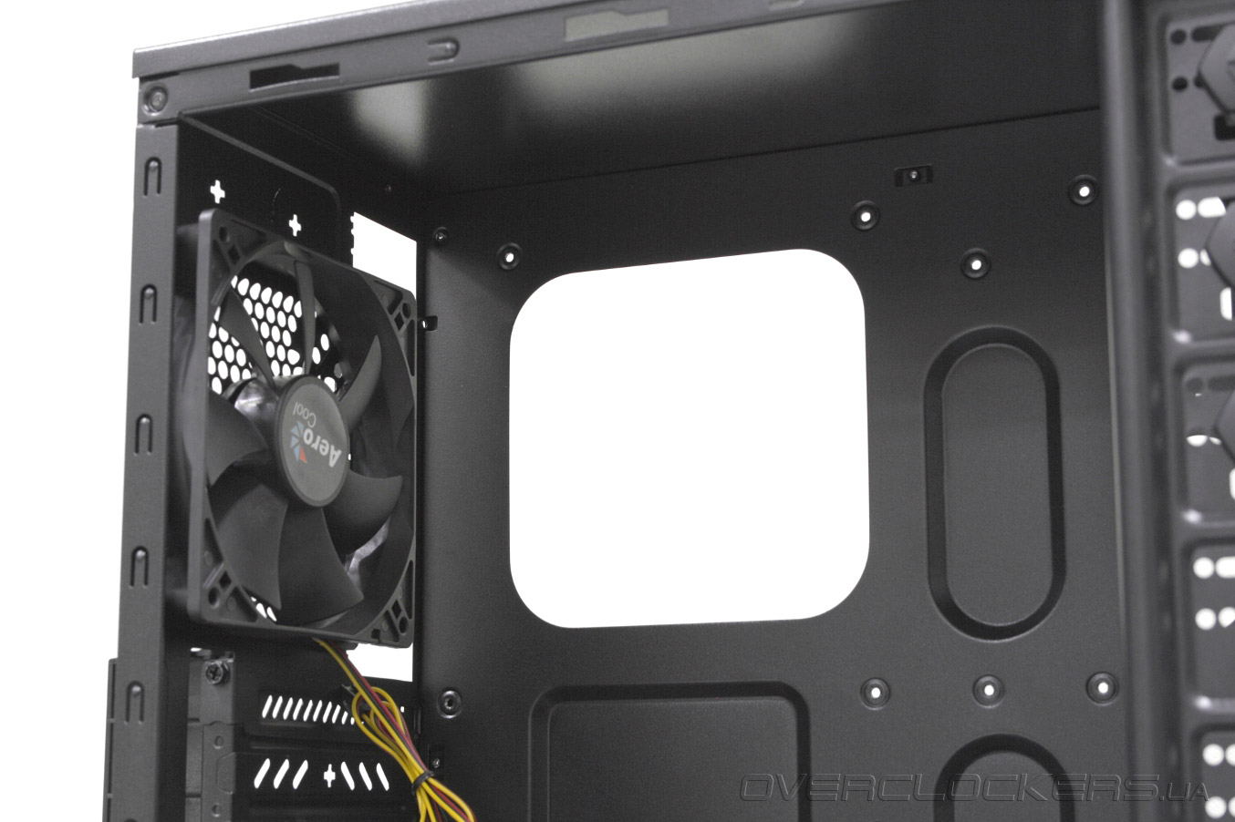

Внутреннее строение шасси практически полностью повторяет таковое в рассмотренном ранее корпусе Aerocool Strike-X One. В поддоне для материнской платы имеется средних размеров отверстие, призванное упростить жизнь сборщиков при установке систем охлаждения ЦП с усилительными пластинами. Также предусмотрен ряд отверстий для укладки кабелей за стойкой для устройств 5,25”. Последних может быть до девяти штук. Также имеется возможность модной безотверточной сборки системы. Ничего оригинального инженерами придумано не было. Перед нами все те же поворотные ручки на пластиковых основах. Все минусы и плюсы, присущие данному типу монтажа сохраняются в полной мере.

Вытяжной 120-мм вентилятор традиционно размещен рядом с отверстием для задней панели системной платы.

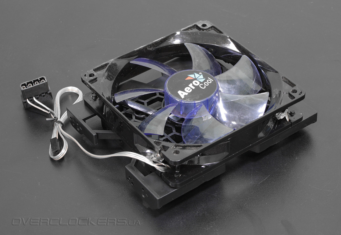

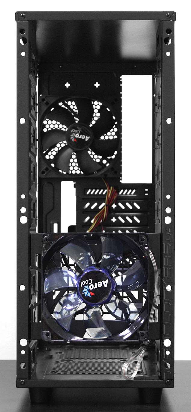

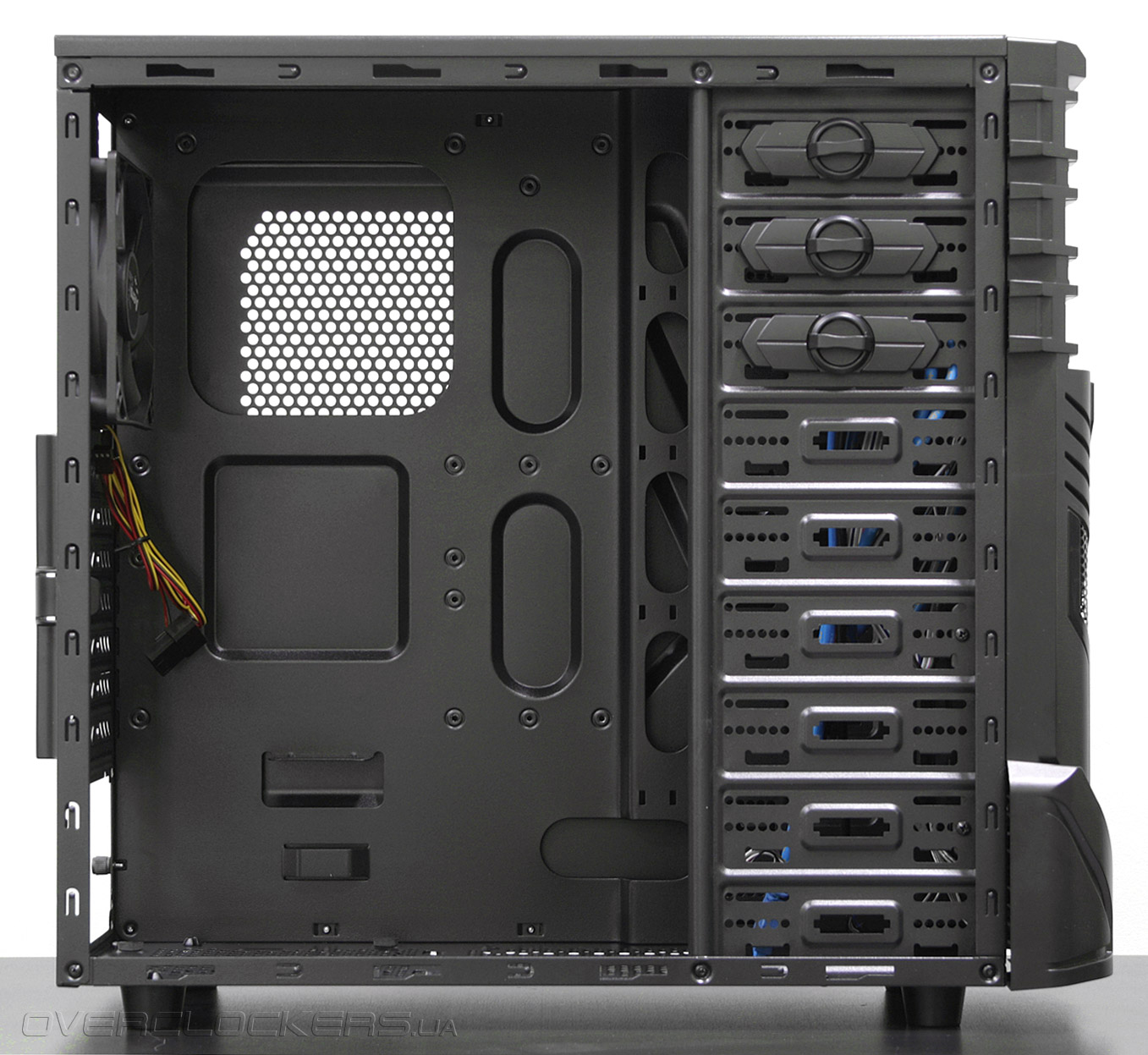

В рассматриваемом корпуса используется оригинальная система установки вентиляторов и накопителей с помощью специальных пластиковых рамок, используемая исключительно в изделиях Aerocool. Благодаря им в корпус можно установить до десяти 120-мм «вертушек», из которых шесть — в область передней панели (по три перед и за корзиной для накопителей).

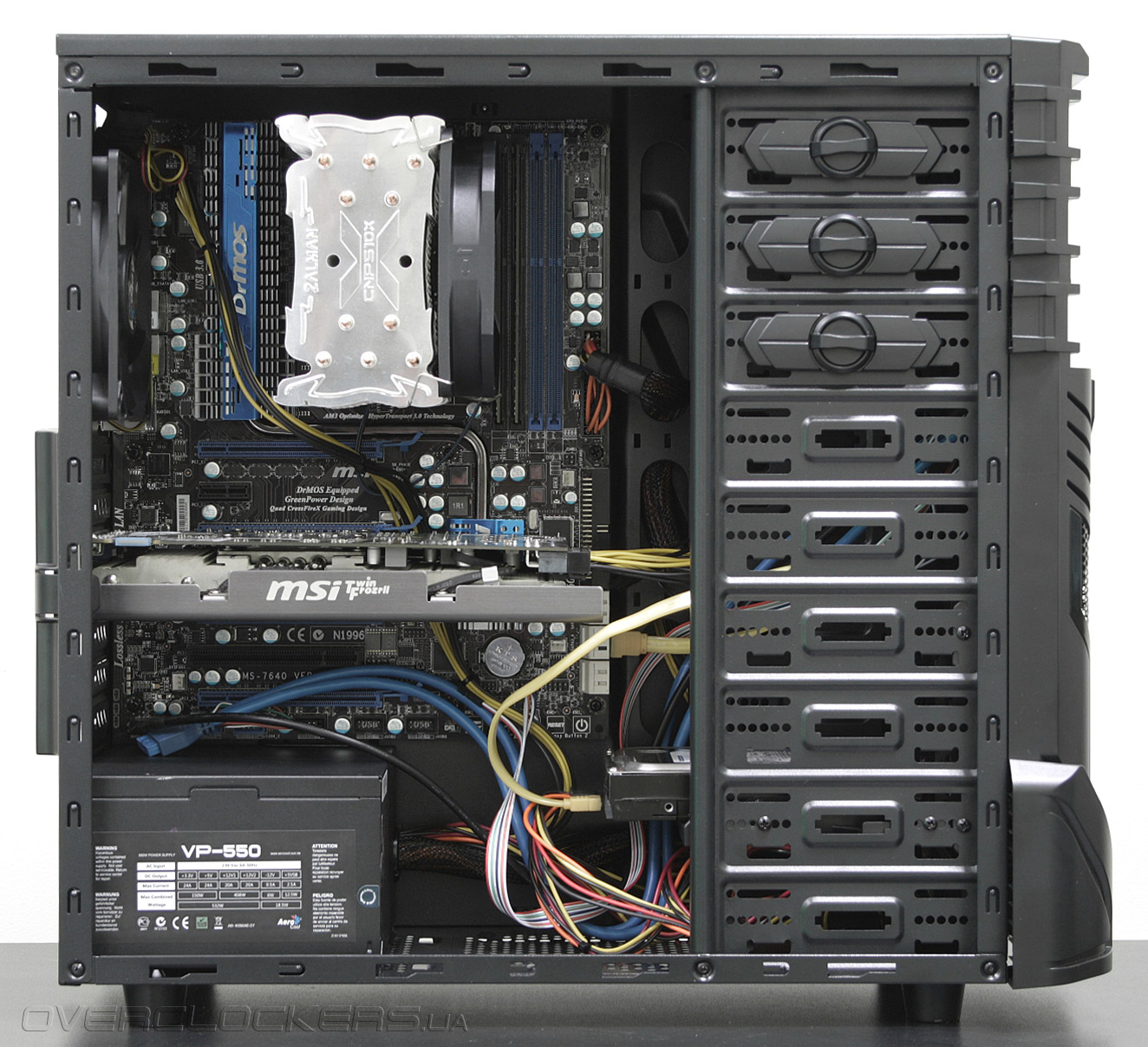

Неиспользуемые провода, при некоторой сноровке, можно упрятать за стойку для накопителей — свободного пространства для этого вполне достаточно. Но вот за поддоном материнской платы места для кабелей явно маловато.
В целом, внутренняя компоновка устройства стандартна, как для устройства такого класса. Обработка внутренних поверхностей выполнена также на должном уровне. При большом желании порезаться об некоторые элементы получится, но при внимательной сборке никаких проблем возникнуть не должно.

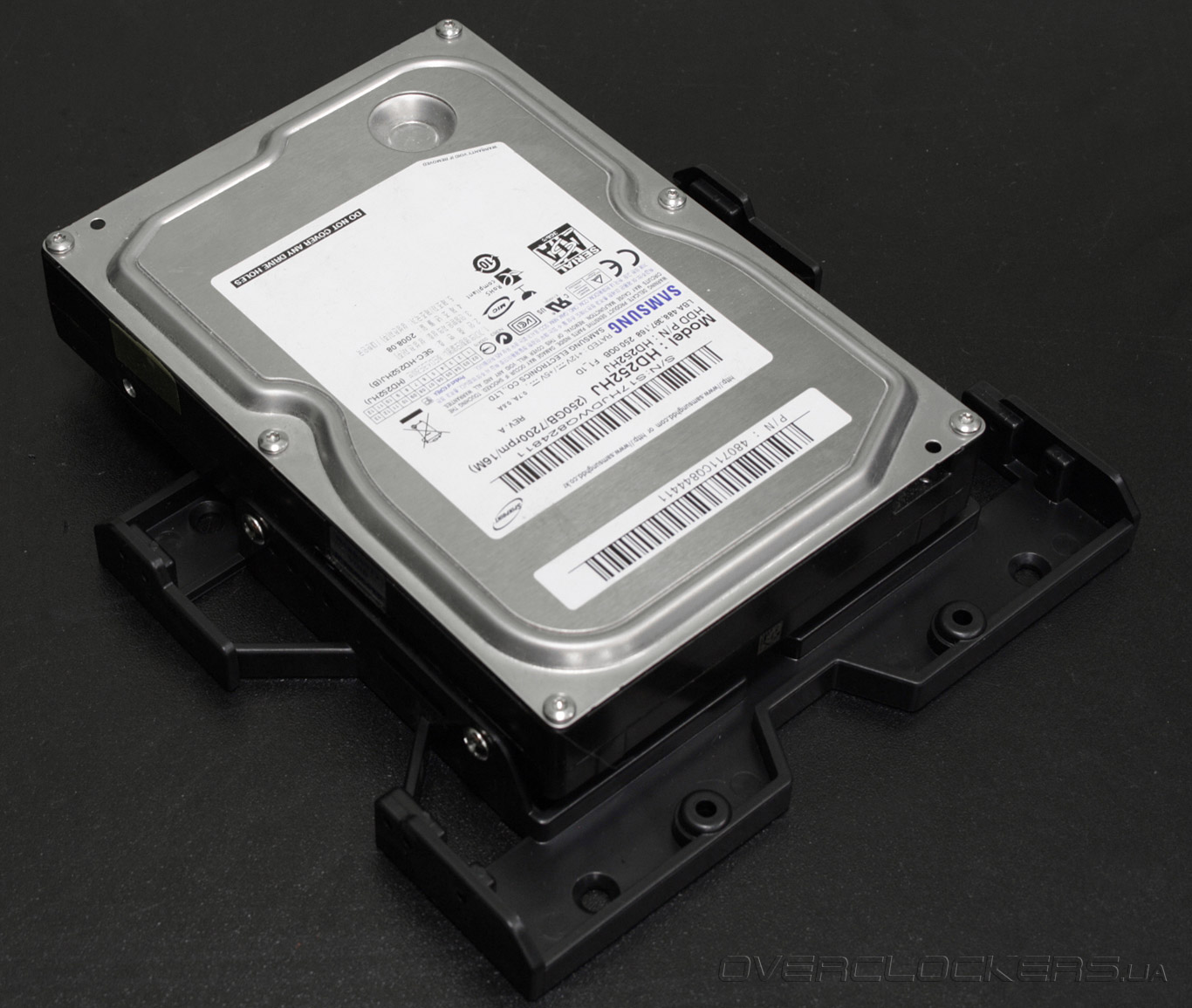

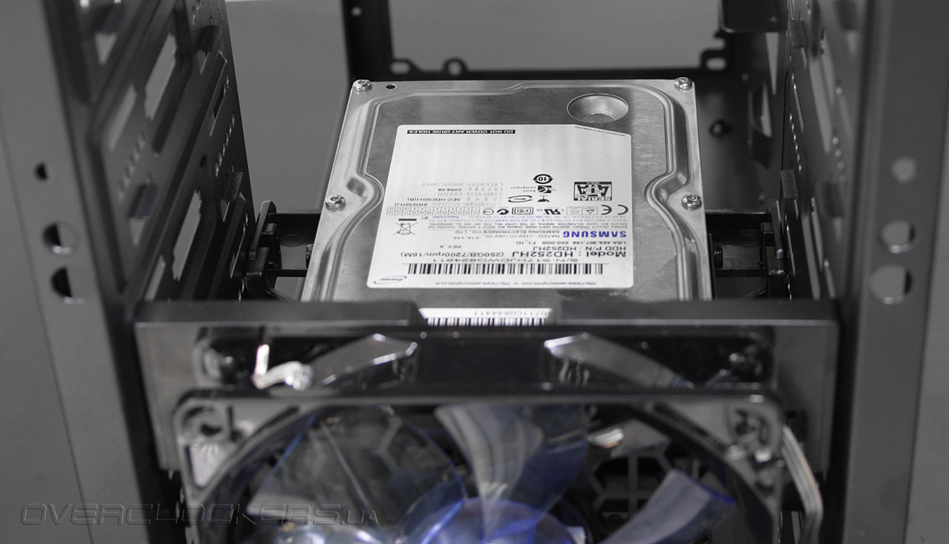

Процесс сборки подобен таковому в некоторых других корпусах Aerocool. Для установки накопители и вентиляторы закрепляются на пластиковых рамках.
После чего рамки закрепляются на специальных посадочных местах в стойке для 5,25”. Такой подход позволяет добиться высокой универсальности в вопросах размещения компонентов друг относительно друга.

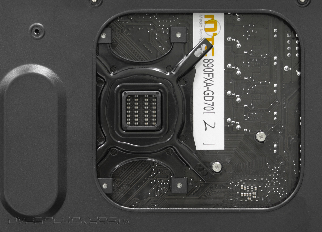

Габариты и местоположение окна, призванного облегчить жизнь при установке усилительных пластин систем охлаждения процессора, не всегда позволят использовать его по назначению.

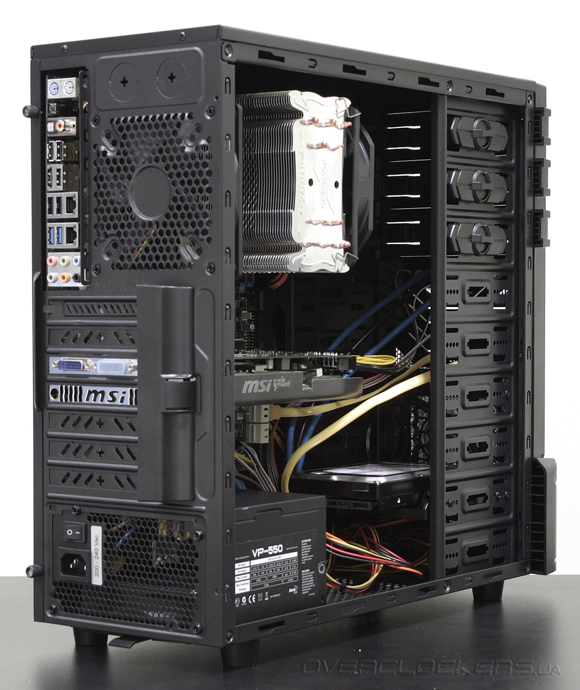

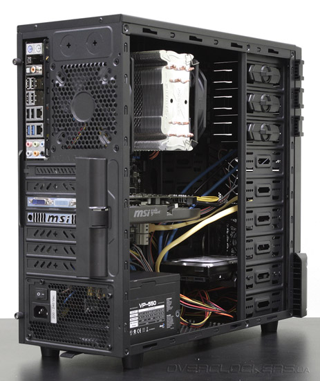

Внутреннего пространства вполне достаточно для совершения большинства действий, типичных для сборки ПК из стандартных комплектующих. Кроме того, за счет отсутствия выделенной корзины для жестких дисков возможна установка карт расширения до 400 мм длиной, чем могут похвастать далеко не все корпуса.

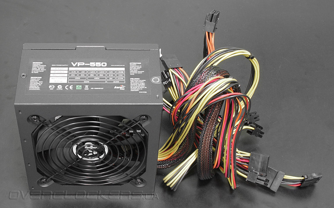

В комплекте с корпусом поставляется блок питания AeroCool VP-550.
Согласно данным производителя, это устройство совместимо со стандартом ATX 2.3 и оборудовано двумя линиями +12 В, способными выдать до 408 Вт в максимальной нагрузке. Основные шлейфы обладают длинной порядка 500 мм. Вентилятор типоразмера 120 мм способен функционировать на оборотах вплоть до 1800 об/мин. Список шлейфов следующий:
  • один с разъемом ATX 24-pin (20+4);
  • один с 8-контактным (4+4) EPS12V ;
  • один с думя 8-контактным (6+2) разъемами для видеокарт PCI-E;
  • один с двумя разъемами питания для SATA-устройств, двумя разъемами питания для IDE-устройств;
  • один с двумя разъемами питания для SATA-устройств, двумя разъемами питания для IDE-устройств и одним для FDD.

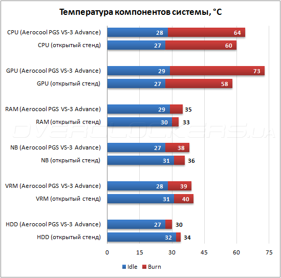

На радиаторы VRM, северного моста и памяти были установлены термодатчики многофункциональной панели. Температуры CPU, графического адаптера и HDD снимались посредством специальных утилит. Использовалась ОС Windows 7 Home Premium. Для нагрузки соответствующих комплектующих были использованы: тест ОССТ 3.1.0, FurMark 1.8.2 и пакет Aida 64 EE 1.70.1400. Обороты вращения корпусных вентиляторов были зафиксированы на своих номинальных значениях. Все компоненты работали на рекомендуемых производителями настройках и частотах.
Результаты тестирования
Тестирование Aerocool PGS VS-3 Advance
Ожидать от корпуса стандартной компоновки каких-либо выдающихся результатов не стоит. Даже в базовой комплектации корпус всего на несколько градусов отстает от открытого стенда по эффективности охлаждения. Исключением является лишь видеокарта, которая себя явно чувствует лучше вне корпуса. С большой долей вероятности, исправить ситуацию сможет установка дополнительных вентиляторов, благо множество свободных посадочных мест позволяет это сделать. Однако и без этого рассматриваемый корпус вполне эффективен в плане охлаждения.
Комплектный блок питания во время тестирования показал себя с хорошей стороны. Критических просадок напряжения во время стресс-тестирования зафиксировано не было. Уровень шума и нагрева, субъективно, также находился в пределах нормы.
