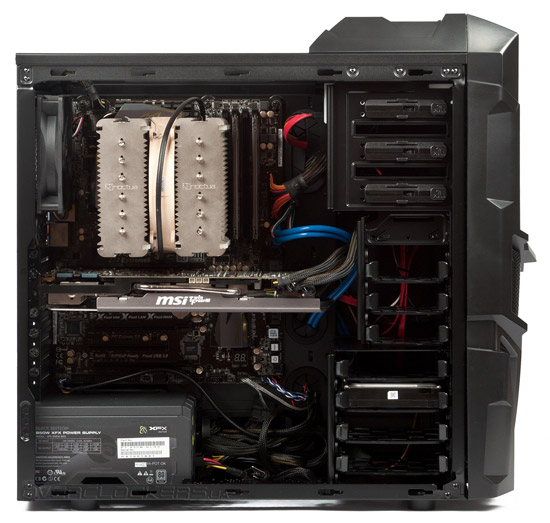

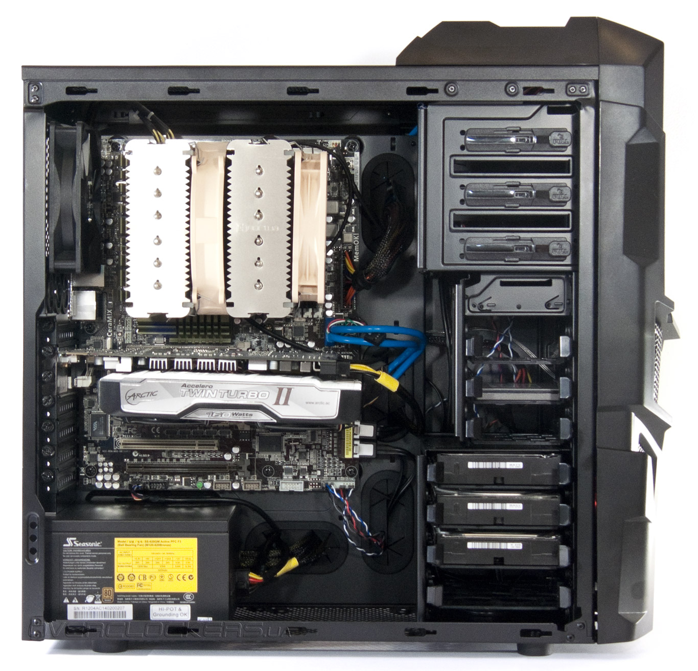

Сборка системы в Aerocool Mechatron каких-либо сюрпризов не выявила.
Проблема, которую следует отметить — недостаточная жесткость боковых панелей значительно усложняет их монтаж. А вот система крепления передней панели заслуживает отдельной похвалы. Еще нужно учесть, что использование верхнего вентилятора на боковой дверце становится невозможным при установке процессорного кулера выше 150 мм.

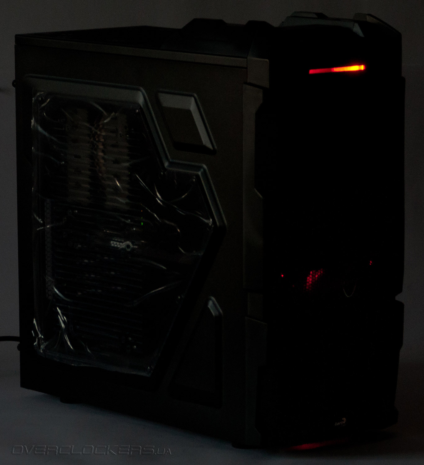

Подсветка в корпусе неравномерная. Верхний светодиод яркий, а передний вентилятор — тусклый.

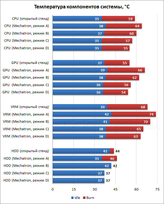

Нагрузка создавалась с помощью одновременной работы стресс-тестов LinX и MSI Combustor, на протяжении 20 минут после стабилизации температуры. Температура окружающей среды составляла 27 градусов Цельсия. Скорость вентиляторов процессорного кулера зафиксирована на 800 об/мин. Обороты вентиляторов видеокарты зафиксированы на отметке 1100 об/мин. Общее энергопотребление системы составило 340 ватт. На графике отображена температура наиболее горячего жесткого диска.
Система была протестирована в нескольких режимах:
- Режим «А»: два стоковых вентилятора 120 мм и 200 мм на минимальных скоростях вращения, необходимых для достижения относительной тишины — 900 об/мин и 300 об/мин.
- Режим «B»: два стоковых вентилятора 120 мм и 200 мм на максимальных скоростях вращения — 1200 об/мин и 750 об/мин.
- Режим «С»: условия режима «B» и два дополнительных 120-мм вентилятора на вдув снизу и сбоку, на скорости 1200 об/мин.
- Режим «D»: условия режима «С» и один дополнительный 200-мм вентилятор на выдув сверху, на скорости 600 об/мин.
Результаты тестирования
Результаты тестирования показали, что мощности предустановленных вентиляторов на максимальной скорости вращения хватает для охлаждения системы (режим «B»). Но температуры жестких дисков и цепей питания материнской платы слишком высоки, из чего можно сделать вывод о некотором застое воздуха в корпусе. В частности, на температуру жестких дисков очень негативно влияет их близкое размещение в корзине. Получив два дополнительных пропеллера на вдув — снизу и сбоку (режим «С»), Aerocool Mechatron вплотную приблизился по эффективности охлаждения к открытому стенду, а местами даже превзошел его. Установка сверху вытяжного 200-мм вентилятора (режим «D») закрепила достигнутое преимущество. Значительное превосходство по температуре процессора, установленного в корпусе, в сравнении с открытым стендом объясняется просто. Процессорный кулер работал в половину своей мощности (800 об/мин) и дополнительные корпусные вентиляторы создали эффект «турбонаддува», то есть — вывели его на полную мощность при пониженных оборотах. На практике это означает, что при полном комплекте «вертушек» Mechatron имеет отличную систему охлаждения, и даже без верхних вытяжных вентиляторов показывает хорошие результаты.
