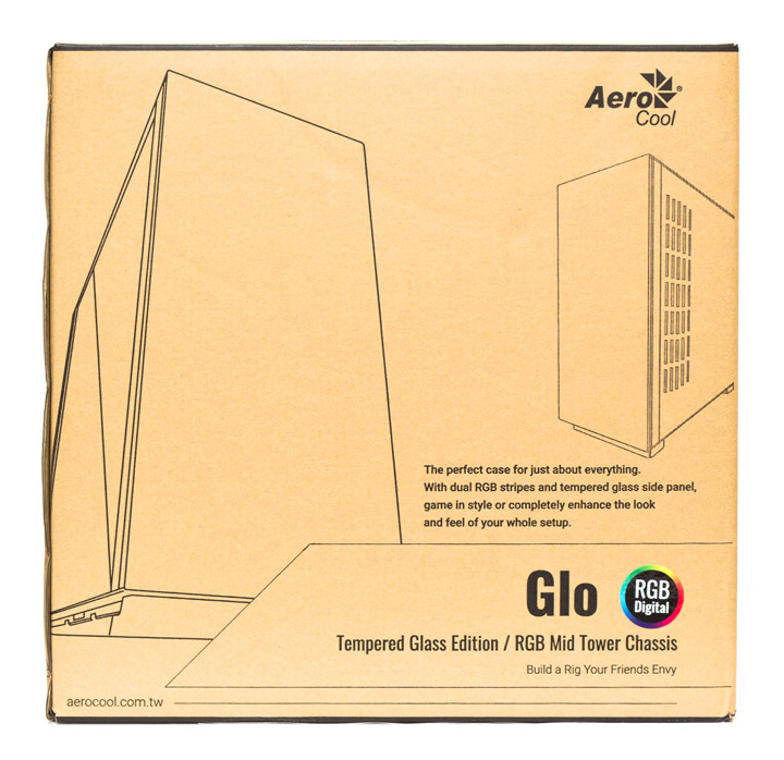

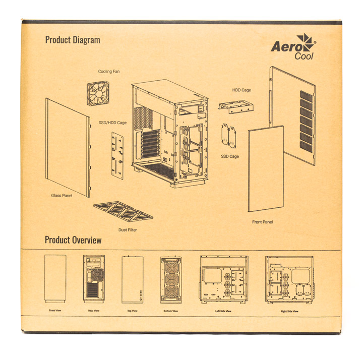

Шасси поставляется в обычной коробке с монохромной полиграфией на бортах. Единственное яркое пятно на ней — это значок RGB. Спереди есть изображения продукта с поворотом в 3/4, а сзади детальная схема корпуса в разобранном виде и в разных ракурсах. Перечисление достоинств шасси на 12 языках и подробные характеристики, представленные в виде таблицы, можно найти по бокам коробки. Ручки для переноски отсутствуют. Внутренняя защита от повреждений обычная — демпферы из пенопласта и пластиковый пакет.

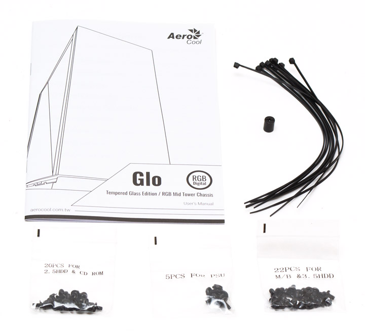

Набор запчастей к корпусу скромен, но достаточен. Он содержится в отдельной коробочке, все детали расфасованы по подписанными пакетикам. Тут есть:
  • инструкция по сборке;
  • десять одноразовых пластиковых стяжек для кабелей;
  • металлический переходник под крестовую или прямую отвертку для монтажа стоек материнской платы;
  • 20 винтиков для крепления 2,5″ накопителей;
  • 5 винтов для блока питания;
  • 22 винта для монтажа материнской платы и 3,5″ жестких дисков.

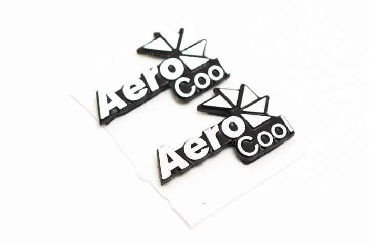

Отдельно в комплекте хотелось бы отметить два металлических клейких логотипа Aerocool. Дело в том, что такие вещи обычно наносятся на корпус «с завода». Но в данном случае производитель решил оставить выбор за покупателем, дав ему возможность наклеить любой логотип, куда ему нравится. Уверен, что OEM-сборщики оценят это по достоинству.

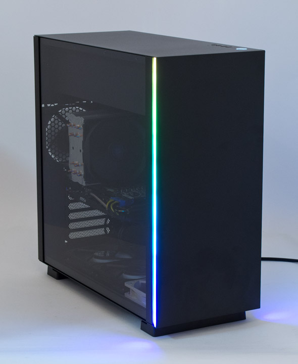

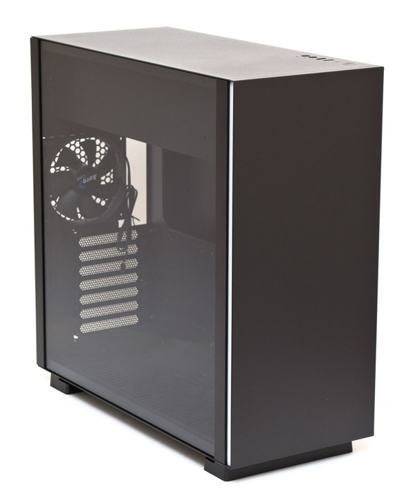

В отличие от многих других изделий Aerocool, которые зачастую выглядят весьма пестро, корпус Glo предельно строгий в своей внешности. За счет прямых линий, черного цвета и малого количества отверстий он смотрится монолитно. Передняя панель сплошная и полностью металлическая.

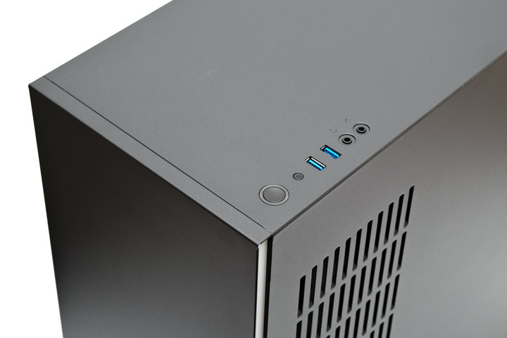

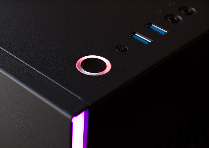

Внешние разъемы расположены впереди справа, на верхней панели. Кстати, примыкание фронта и верха сделано практически незаметным. Если смотреть по порядку, то тут есть круглая клавиша старта системы, по периметру которой расположен индикатор питания. Далее следует мелкая кнопка управления подсветкой, два порта USB 3.0 и два 3,5-мм разъема аудио для наушников и микрофона. Вот и все, ничего лишнего. Кнопки перезапуска тут нет.

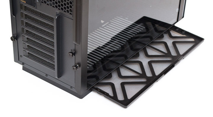

Из-под стекла, по направлению в левую сторону, легко извлекается пылевой фильтр нижней панели.

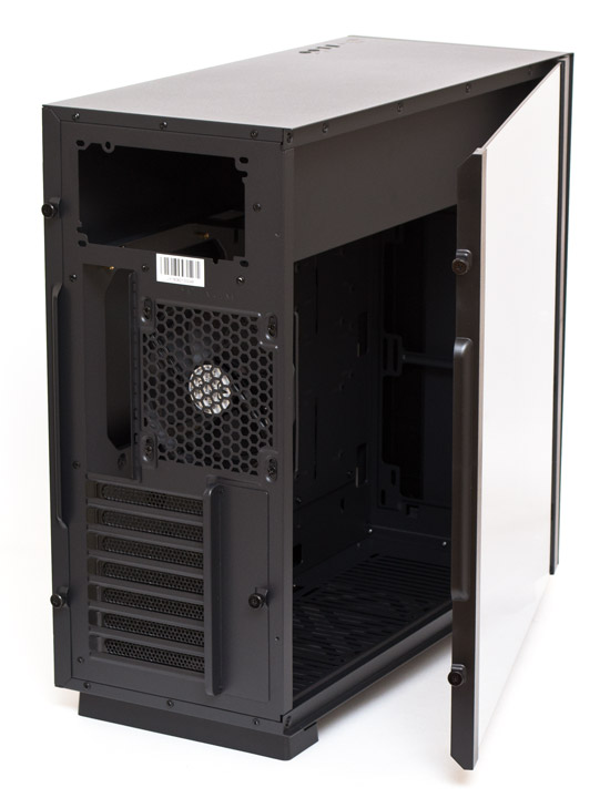

Само стекло держится на двух крупных винтах с накатанной головкой и открывается по направлению в сторону. Но стоит учесть, что петель впереди на этой панели нет, и висит она в приоткрытом состоянии лишь на передних зацепах, потому нужно придерживать ее снизу и аккуратно снимать полностью.

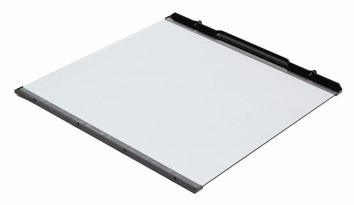

Стекло имеет толщину в 3 мм и довольно слабо тонировано, из-за чего отличается хорошей прозрачностью. Пластиковые рамки приклеены впереди и сзади, крепежные винты после откручивания остаются на рамке. Кроме того, сзади есть удобная ручка.

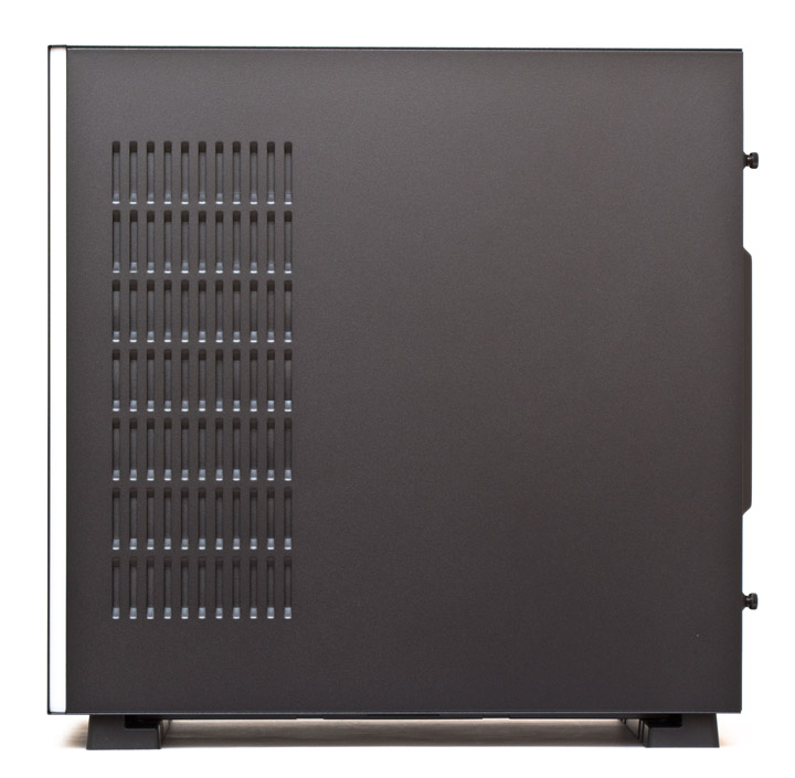

Левая панель металлическая и ровная. В ее передней части есть вентиляционная решетка, сделанная методом штамповки. Светодиодная полоска есть и на этой грани передней панели.

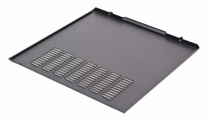

Правая боковая панель имеет ребра жесткости, сделанные в виде ковша, благодаря чему обладает высокой прочностью. Крепежные винты тут тоже зафиксированы и не потеряются после демонтажа. Ручка для снятия находится на своем законном месте.

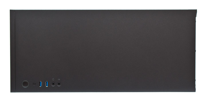

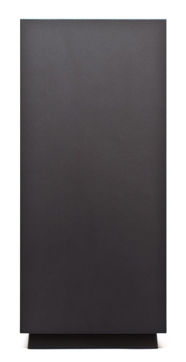

Верхняя панель ровная и сплошная, вентиляционных отверстий на ней нет. Если что-то потребуется сюда поставить или положить, то без проблем.

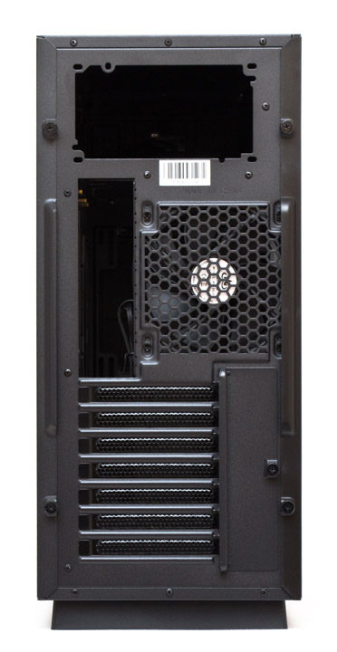

Задняя панель оформлена стандартно для корпусов с верхним расположением блока питания. Посадочные отверстия тут позволяют ориентировать БП как вентилятором вниз, так и вверх, но мы бы рекомендовали придерживаться первого варианта, иначе воздух ему будет брать неоткуда. Напротив задних портов материнской платы есть вентиляционная решетка, за которой предустановлен 120-мм вытяжной вентилятор. Его положение по высоте можно отрегулировать не более чем на 10 мм. Внизу находится семь слотов для карт расширения PCI, все они закрыты многоразовыми вентилируемыми заглушками и держатся на обычных винтах. Монтажное отверстие справа от слотов закрыто сплошной декоративной заглушкой, которая держится на одном винте с накатанной головкой.

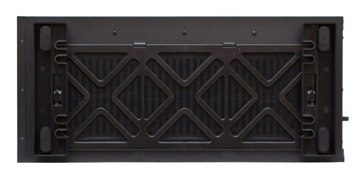

На дне корпуса есть две крупные пластиковые ножки, которые одновременно выполняют роль направляющих для пылевого фильтра. Высота ножек 26 мм, в них есть отверстия для отвертки, чтобы можно было привинчивать в корпус нижние вентиляторы. По углам ножек наклеены четыре резиновые нашлепки, предотвращающие скольжение шасси по поверхности и лишние царапины на столе.
Aerocool Glo

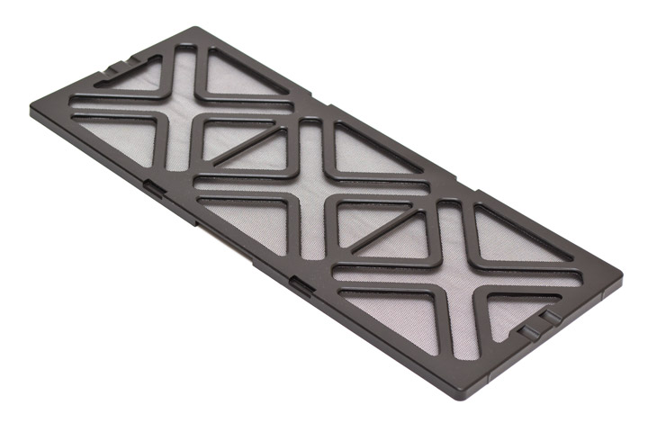

Пылевой фильтр сделан хорошо. На массивную пластиковую рамку наклеена мелкоячеистая сеточка. Снимать и чистить его можно без усилий.

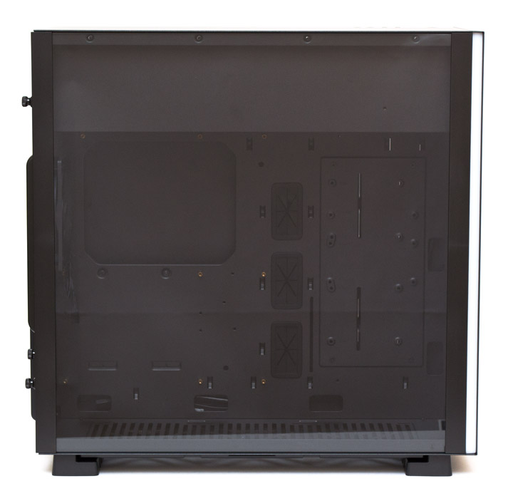

За поддоном материнской платы есть много чего интересного. В частности — крупное отверстие для усилительной пластины процессорного кулера, три прорезиненных и три обычных отверстия для протяжки проводов и большое количество проушин для крепления кабельных стяжек. Есть тут и длинные отверстия, к которым можно крепить расширительный резервуар СВО или помпу. Запас пространства по ширине для укладки кабелей за поддоном составляет 23 мм.

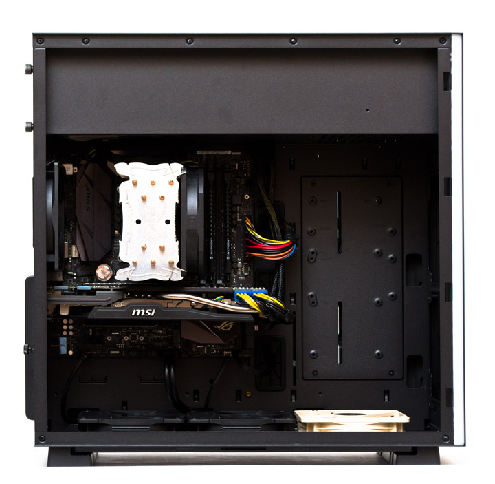

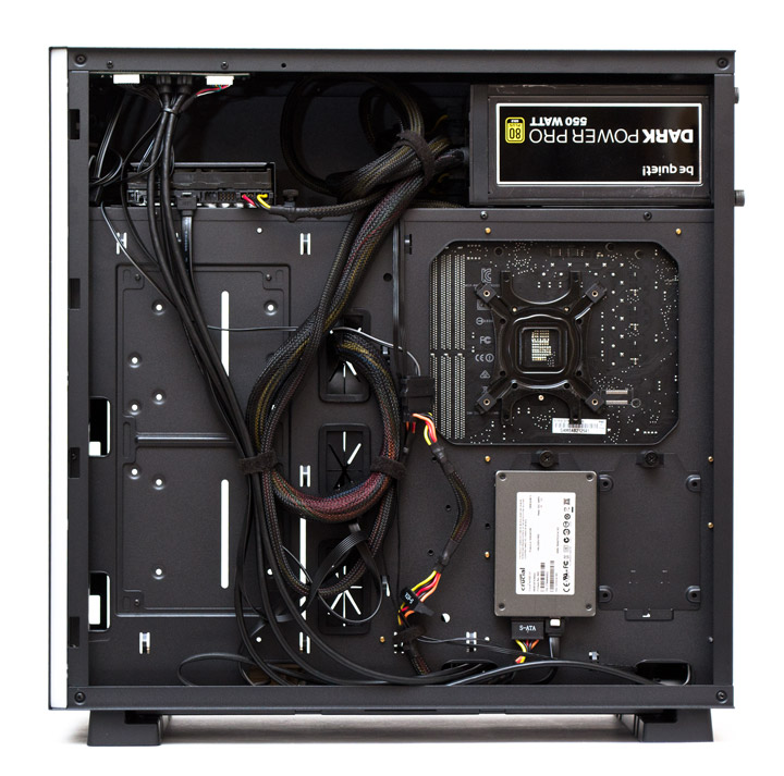

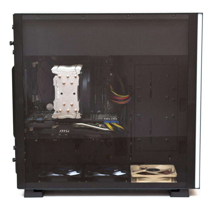

Сборка системы в корпусе Aerocool Glo осуществляется легко и приятно. Корпус понравится тем, кому приходится часто производить манипуляции с компонентами. Ко всем элементам ПК есть прямой и свободный доступ, все провода свободно располагаются за поддоном. Есть блок питания имеет несъемные кабеля, то их можно без проблем разместить на верхней полочке, места там более чем достаточно.
Aerocool Glo
Все содержимое системы хорошо просматривается через боковое окно. Даже 240-мм радиатор системы СВО будет видно прямо, если повесить его впереди на поддон.

Светодиод питания имеет белый цвет и встроен в окружность кнопки старта ПК. Сюда же встроен и красный светодиод активности накопителей. Их свечение хорошо видно в темноте и при свете, а уровень яркости не раздражает глаза.

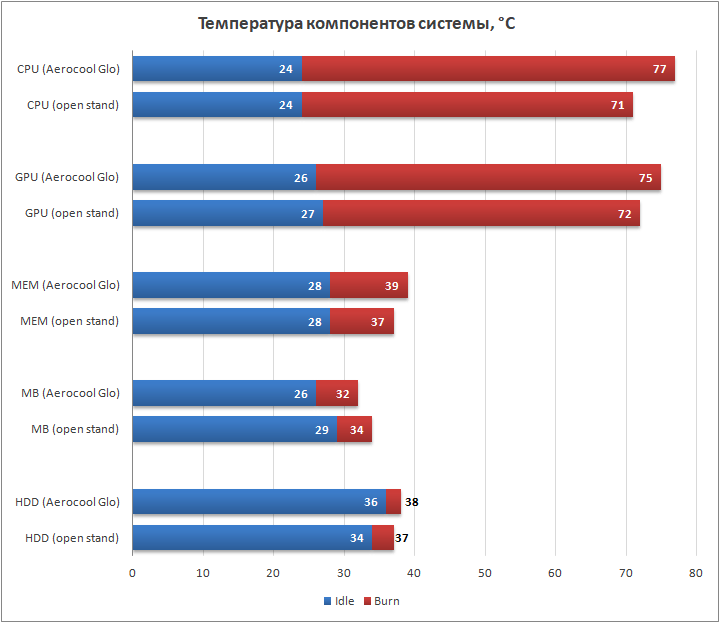

Методика тестирования
Тепловая нагрузка создавалась с помощью одновременной работы стресс-тестов LinX 0.6.5 с 2048 МБ выделенной памяти и MSI Кombustor 3.5.1.0 на протяжении 10 минут после стабилизации температуры. Нагрузка на жесткий диск производилась программой Crystal Disk Mark 5.2.2 х64. В конце цикла тестирования система работала 10 минут в холостом режиме для определения минимальных тепловых показателей. Температура окружающей среды равнялась 24 градусам Цельсия. Скорости вентиляторов процессорного кулера и видеокарты зафиксированы на максимальных оборотах. Пиковое энергопотребление системы составило 410 ватт. Тестирование проводилось в единственном режиме сравнения с открытым стендом. На нижнюю панель корпуса было добавлено три нагнетательных 120-мм пропеллера. Все корпусные вентиляторы во время теста работали на максимальной скорости.
Результаты тестирования
Aerocool Glo
С тремя установленными снизу 120-мм вентиляторами Aerocool Glo демонстрирует весьма неплохие показатели в охлаждении компонентов. Хуже всего приходится центральному процессору, который нагревается на шесть градусов больше, чем на открытом стенде. Однако, эти значения получены при использовании воздушного кулера, которых обдувается потоками воздуха от видеокарты. В случае установки сюда 240-мм СВО ситуация станет намного лучше. Что же до самой видеокарты, то она чувствует себя замечательно, укладываясь в номинальные три градуса разницы с открытым стендом. Разница по оперативной памяти составляет два градуса, а материнская плата проветривается даже на два градуса лучше, чем на свежем воздухе. Незначительно удручает лишь температура жесткого диска — в закрытом пространстве сверху ему менее комфортно, чем вообще без обдува на открытом стенде. В целом схема вентиляции в Aerocool Glo мне нравится. Она в большей мере рассчитана на жидкостное охлаждение, но и с воздушными кулерами показывает себя неплохо. Кроме того, забор воздуха снизу через фильтр и положительное внутренне давление позволит в перспективе сильно замедлить скорость накопления пыли внутри.
