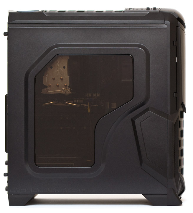

Правая боковая дверца выглядит весьма рельефно. Достигается это благодаря наличию Г-образной штамповки, в которую установлено дымчатое акриловое окно и небольшому декоративному выступу (ушам) спереди.
Из-за наличия большого количества рельефа и хороших ребер жесткости, правая дверца ощущается довольно прочной, даже не смотря на тонкий металл. Ручек для демонтажа здесь нет, зато обе боковые панели удерживаются винтами с накатанной пластиковой головкой.

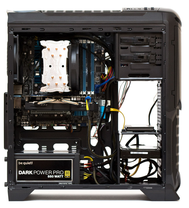

Корпус Aerocool Battlehawk поддерживает установку в вертикальном положении материнских плат формата ATX, MicroATX и Mini-ITX. Максимальная допустимая высота процессорного кулера, по нашим замерам, составляет 160 мм (официально заявлено всего 155 мм). Возможная длина плат расширения достигает 385 мм в слотах с первого по четвертый (официально — 390 мм) и 275 мм напротив пятого, шестого и седьмого слотов расширения.
Под верхней панелью есть всего 25 мм до кромки материнской платы. Следовательно, установить туда что-то толще, чем два стандартных 120-мм вентилятора не представляется возможным.
На задней панели предустановлен на вытяжку 120-мм вентилятор черного цвета. Одноразовые заглушки слотов PCI утоплены заподлицо с задней панелью. В случае установки плат расширения придется применять обычные корпусные винты.
Посадочное место блока питания не имеет каких-либо демпферов вибрации.

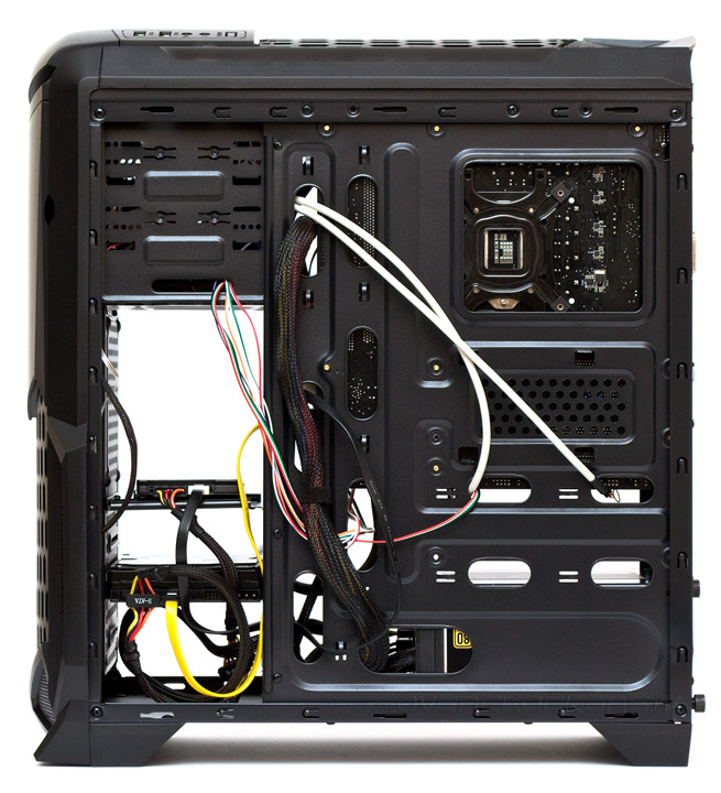

Поддон материнской платы буквально испещрен множеством отверстий для укладки проводов (12 штук) и проушинами для крепления кабельных стяжек (12 штук). И даже оснащен одним, хоть и не очень удачным, вырезом для усилительной пластины процессорного кулера. Ниже выреза есть проушины, к которым можно прикрепить один 2,5″ накопитель. Однако запас места между поддоном и правой боковой дверцей составляет всего 18 мм, а значит — укладку проводов нужно будет проводить предельно аккуратно, иначе боковая панель попросту не закроется.

В набор проводов входят колодки от картридера, HD Audio, USB 2.0 и USB 3.0, кабеля от индикаторов питания и работы системы, кнопки запуска и перезагрузки. Длина всех шнуров достаточна для подключения к любому типу материнской платы. Их изоляция имеет молочный и разноцветный вариант окраса и хорошо заметна на фоне внутренностей корпуса.
От двух встроенных регуляторов скорости вентилятора тянутся четыре трехконтактных разъема питания пропеллеров и два раздельных «молекса» для питания самих переключателей.

Сборка системы в корпусе Aerocool Battlehawk осложняется малым запасом пространства для укладки проводов за поддоном, хотя большинство компонентов системы ставится без проблем. Вырез в поддоне практически не совпадает с расположением усилительной пластины процессорного кулера. Кабель питания процессора не пролазит через соответствующее отверстие в поддоне. Большую часть проводки приходится складывать в верхнем 5,25″ отсеке и рядом с блоком питания.

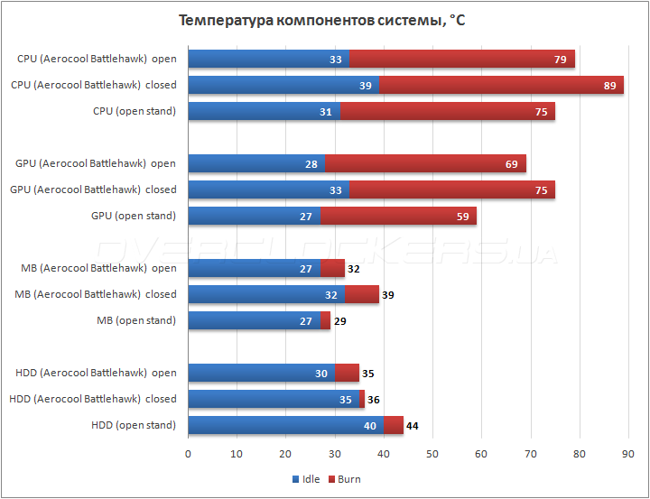

Тепловая нагрузка создавалась с помощью одновременной работы стресс-тестов LinX 0.6.5 с 2048 МБ выделенной памяти и MSI Кombustor 2.5 на протяжении 10 минут после стабилизации температуры. Нагрузка на жесткий диск производилась программой Crystal Disk Mark 3.0.3 х64. В конце цикла тестирования система работала 10 минут в холостом режиме для определения минимальных тепловых показателей. Температура окружающей среды равнялась 24 градусам Цельсия. Скорости вентиляторов процессорного кулера и видеокарты зафиксированы на максимальных оборотах. Пиковое энергопотребление системы составило 309 ватт. Тестирование проводилось в двух режимах — с установленными спереди и сверху прозрачными пластиковыми крышками и без них. Для оптимизации воздушных потоков в корпус спереди на вдув был установлен один дополнительный 120-мм вентилятор. Еще один дополнительный 120-мм вентилятор занял место на задней части верхней панели в направлении на вытяжку. Все пропеллеры работали на полной скорости.
Результаты тестирования
Корпус Aerocool Battlehawk в том виде, в котором нам его предлагает производитель, демонстрирует печальные результаты в тепловом тесте. Когда его вентиляционные отверстия впереди и сверху закрыты красивыми на бесполезными акриловыми накладками, температура процессора становится на 14, видеокарты на 16, а материнской платы на 10 градусов, выше, чем на открытом стенде. Лишь жесткий диск чувствует себя относительно неплохо, охлаждаясь на 8 градусов лучше. Но стоит нам отсоединить крышки и освободить доступ потокам воздуха внутрь и наружу, улучшение не заставляет себя ждать. Температура процессора сразу падает на 10 градусов, нагрев видеоадаптера уменьшается на 6 градусов, а материнской платы на 7. Жесткий же диск отыгрывает один градус в прогреве и сразу пять в простое. По-моему, ответ на вопрос — в каком варианте лучше эксплуатировать этот корпус с горячей системой, самоочевиден.
