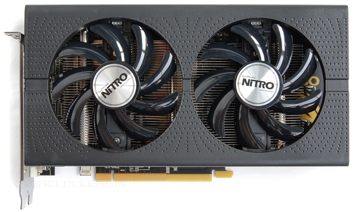

Длина Sapphire достигает 22 сантиметров. Внешний вид соответствует дизайну новых моделей Nitro, только вместо сетчатого кожуха стилизованный корпус без реальных отверстий. Два вентилятора и крупный радиатор под ними сразу внушают уважением на фоне простенького референса.

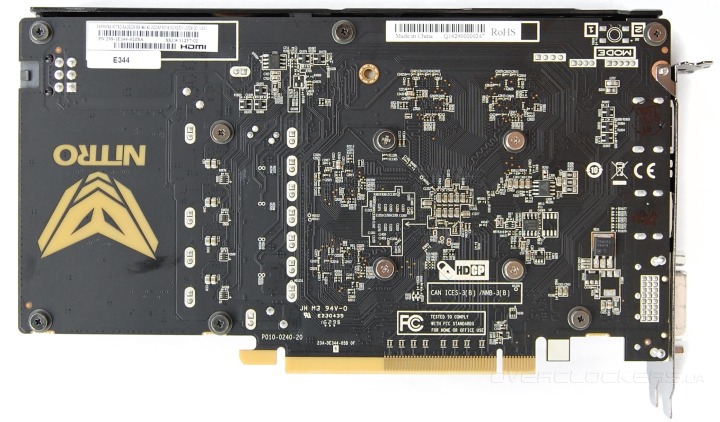

При изучении обратной стороны видеокарты обращает на себя внимание большой логотип Nitro. В рабочем состоянии он подсвечивается, что придает карте яркий внешний вид. Разъем питания повернут параллельно плоскости материнской платы.

У разъема PCI-E нет половины контактов. Видеокарта работает в режиме 8X с пропускной способностью стандарта PCI-E 3.0.

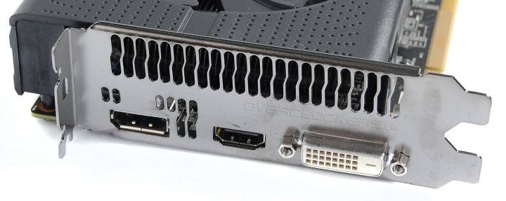

На задней панели лишь три разъема: DisplayPort, HDMI и DVI.

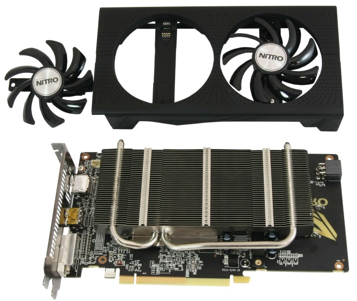

Кожух с вентиляторами можно снять без полного разбора видеокарты. Это может пригодиться, если понадобится очистить систему охлаждения от пыли. Сами вентиляторы диаметра 90 мм, что для видеокарты с TDP 75 Вт выглядит более чем серьезно.

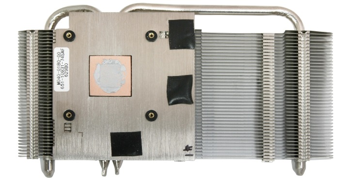

У кулера массивное основание, которое контактирует и с микросхемами памяти. Для контакта с кристаллом GPU предусмотрена медная площадка. Радиатор пронизывают две тепловые трубки.

Печатная плата выполнена по нереференсному шестислойному дизайну с более мощной системой питания. Графический процессор запитан от четырех фаз. Используются высококачественные электронные компоненты

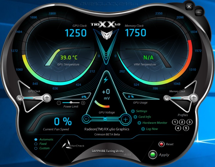

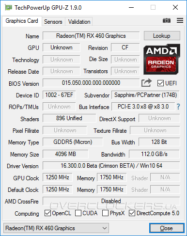

GPU-Z пока не предоставляет информацию о параметрах кристалла, но верно определяет количество потовых процессоров и рабочие частоты. У данной модели частота ядра повышена до 1250 МГц при базовом значении 1175 МГц. То есть разница между базовым уровнем и Boost ниже, чем у референса. Память обходится без разгона — эффективная частота 7000 МГц. Зато объем видеобуфера расширен до 4 ГБ.

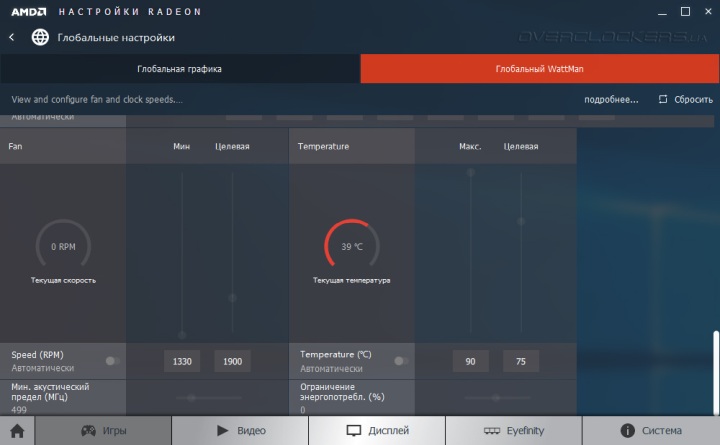

Для контроля параметров видеокарты и управления ими можно использовать приложение WattMan, которое является частью AMD Radeon Settings. Здесь можно менять частоты, регулировать уровни Boost при разных промежуточных значениях напряжений, настраивать скорость вентиляторов. Последний раздел WattMan предлагает гибкое управление вентиляторами с минимальной и максимальной скоростью, позволяет менять критические значения температур.

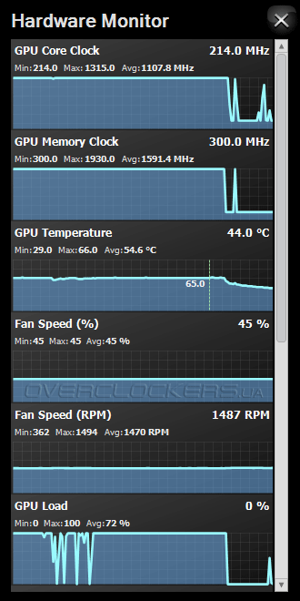

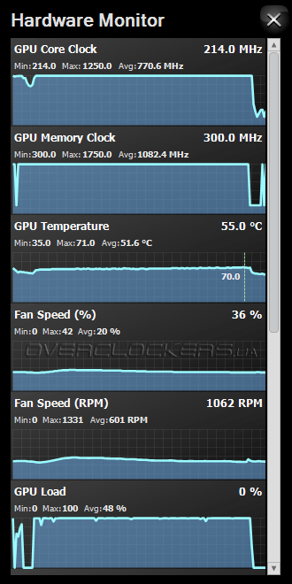

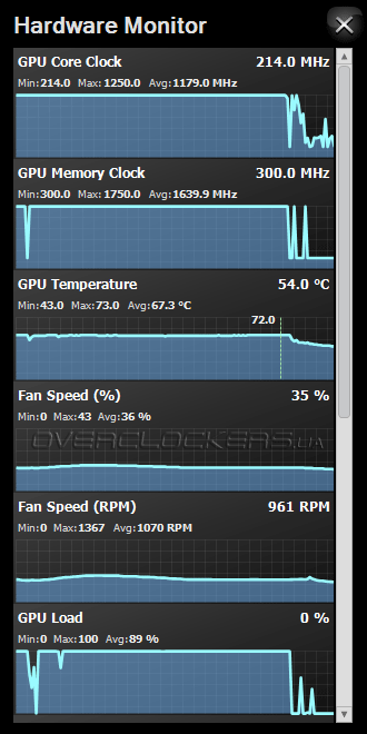

При работе с нашим экземпляром использовалась программа TriXX. Эксплуатация осуществлялась на открытом тестовом стенде при 26–27 °C внутри помещения. В таких условиях бечнмарк Tom Clancy's The Division прогревал ядро до 73 °C (левый нижний скриншот). Во многих иных приложениях нагрев был чуть ниже. Например, в Gears of War: Ultimate Edition температура едва достигала 71 °C. При этом вентиляторы раскручивались до 1300 об/мин, т.е. работали при минимальном шуме.

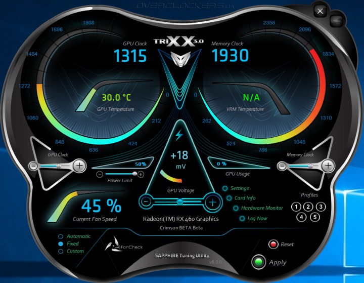

Со столь эффективным охлаждением можно надеяться на хороший разгон с сохранением акустического комфорта, и нам это удалось. Хотя сам разгон GPU нельзя назвать высоким. Удалось достигнуть 1315 МГц при повышении напряжения на 18 мВ. Более высокие значения частоты приводили к сбоям в некоторых приложениях, даже при существенном повышении напряжения. Относительно начального уровня в 1200 МГц это прирост в 10%, что тоже неплохо. Память разогналась до 7720 МГц.

Скорость вентиляторов была зафиксирована на 45% (менее 1500 об/мин), в итоге температура в Metro не поднялась выше 66 °C. Шум при таких невысоких оборотах по-прежнему был минимальный.
