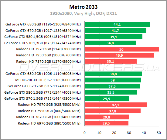

Metro 2033
А вот в Metro 2033 видеокарты AMD берут реванш. GeForce GTX 670 слабее не только Radeon HD 7970, но и Radeon HD 7950. Причем наиболее ощутимое отставание в самом тяжелом режиме со сглаживанием. Возможно, потенциал новых решений NVIDIA тут ограничивает пропускная способность памяти. Преимущество GeForce GTX 670 над GeForce GTX 580 в этом тесте самое низкое — от 2 до 5%.

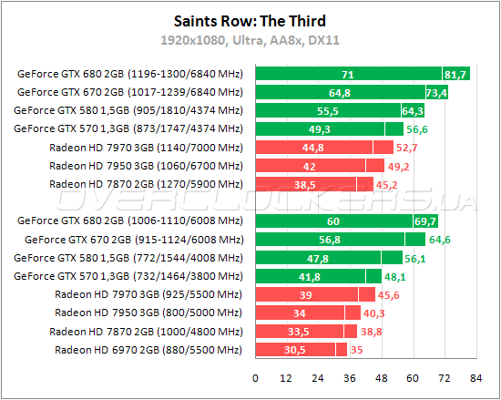

Saints Row: The Third
Третья часть Saints Row отличается любовью к видеокартам NVIDIA. Radeon HD 7970 слабее даже GeForce GTX 570, о конкуренции с GeForce GTX 670 уже и речи не идет. Последний проигрывает своему старшему брату, GeForce GTX 680, не более 8%, что легко наверстывается при разгоне.

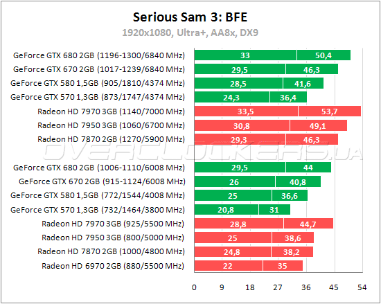

Serious Sam 3: BFE
При максимальных настройках качества «Серьезный Сэм 3» представляет серьезную нагрузку для современных видеокарт. GeForce GTX 670 хоть и выдает более 40 fps, но просадки до 26 кадров присутствуют. По минимальному показателю разница с GeForce GTX 680 достигает 13%, по среднему — 8%. Новичок быстрее на 4—6% Radeon HD 7950, но проигрывает Radeon HD 7970. Составить конкуренцию флагманам удается при разгоне до 1017/6840 МГц.

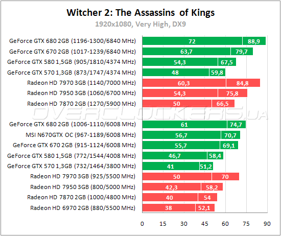

Witcher 2: The Assassins of Kings
Во втором «Ведьмаке» Radeon HD 7970 удается немного обойти GeForce GTX 670 по среднеигровой частоте кадров, но просадки у карты NVIDIA ниже. С разгоном флагман AMD уже не оставляет шансов GeForce GTX 670. Последний при повышении частот удерживает небольшое преимущество над форсированным Radeon HD 7950. Комфортно играть при активном «запредельном качестве» можно лишь на разогнанных видеокартах.
