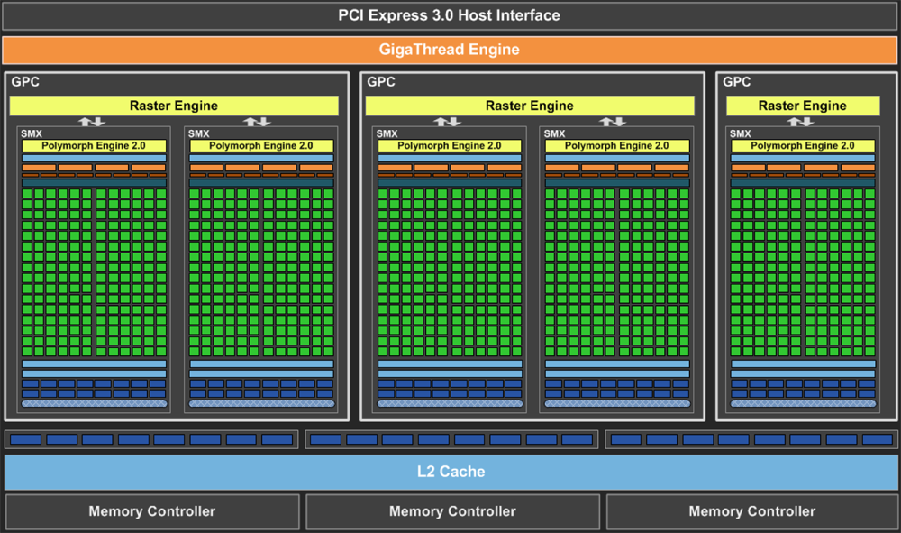

Сама структура мультипроцессорных SMX-блоков идентична таковым у старшего GK104. Каждый SMX включает 192 потоковых процессора (CUDA-cores в терминологии NVIDIA) и 16 текстурных блоков вместе с усовершенствованным PolyMorph Engine. Объем кэш-памяти L2 исчисляется 384 КБ. Работа с видеопамятью организована через три контроллера по 192-битной шине. При этом стандартная версия видеокарты оснащается буфером в 2 ГБ. Реализовано этим следующим образом: один контроллер работает с 4 микросхемами памяти в 16-битном режиме, а два других работают с двумя микросхемами каждый в 32-битном режиме. Блоков растеризации 24, как и у старшей Ti-версии.
Отличие GeForce GTX 660 от GeForce GTX 660 Ti в отсутствии двух активных SMX-блоков. Вроде бы не так уж и много, но в сравнении с полноценным GK104 это уже минус три мультипроцессора, минус один контроллер и часть кэша L2 с блоками ROP. Поэтому для достижения большей экономичности итогового решения инженеры NVIDIA решили все же реализовать такой урезанный вариант в отдельном более компактном кристалле. Согласно спецификациям максимальный уровень TDP для GeForce GTX 660 составляет 140 Вт, что на 10 Вт ниже TDP старшего GeForce GTX 660 Ti. Новый видеоадаптер обходится одним разъемом питания вместо двух. При этом GPU у него работает на базовой частоте 980 МГц при Boost Clock, равном 1033 МГц. Для Ti-версии частоты ядра составляли 915 и 980 МГц соответственно. Напомним, что базовая частота — гарантированное значение, на котором GPU работает при любых условиях. Но если во время нагрузки не превышен уровень TDP, то графический процессор может повышать свою частоту до определенного значения. Boost Clock — это своего рода средняя частота в разгоне. По опыту общения со старшими представителями шестисотой серии GeForce может сказать, что реальная частота зачастую еще немного выше. Память GDDR5 работает на эффективной частоте 6008 МГц, что идентично частотам всех старших видеоускорителей NVIDIA этой серии.

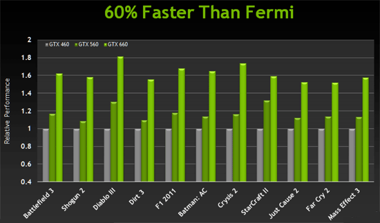

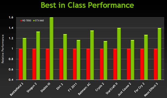

Относительно предшественников NVIDIA обещает прирост производительности в 10—30% в сравнении с GeForce GTX 560 и 50—80% в сравнении с GeForce GTX 460. Данные весьма оптимистичные, но вполне могут соответствовать правде, особенно в тяжелых режимах, где кроме увеличенной мощности GPU подспорьем будет и больший объем памяти у новой карты.

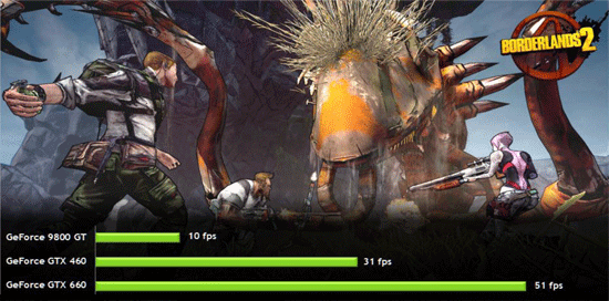

Кстати, в презентации NVIDIA приводятся интересные цифры по сравнению с ветераном GeForce 9800 GT 512 МБ: трехкратное превосходство в Witcher 2, пятикратное в Battlefield 3 (в DX9-режиме против DX11) и 17-кратная разница в Skyrim! Упоминается и еще не вышедший Borderlands 2. Расстановка сил в игре при включенном PhysX отображена на следующей иллюстрации.

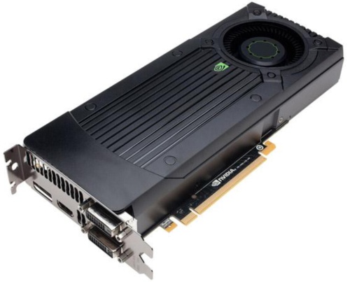

Прежде чем переходить к обзору конкретной карты приведем фотографию референсной модели, которая внешне ничем не отличается от GeForce GTX 660 Ti и GeForce GTX 670.

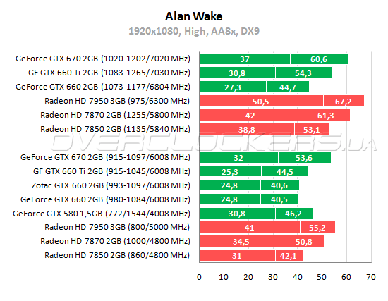

Alan Wake
Начнем с результатов в Alan Wake. Ранее мы отмечали странное поведение игры на GeForce: после сворачивания и разворачивания приложения по Alt+Tab частота кадров возрастала минимум на 5%. В нескольких обзорах мы даже приводили данные тестов для карт NVIDIA до и после данной операции. С новым драйвером наблюдается такое же «ускорение», но теперь мы не даем никаких поблажек, и тестирует все видеокарты как есть, без дополнительных манипуляций для получения еще нескольких процентов. В итоге у «зеленых» в данной игре не самые лучшие позиции. Даже старший GeForce GTX 670 по минимальному fps уступает Radeon HD 7870. А новые GeForce GTX 660 Ti и GeForce GTX 660 демонстрируют более ощутимые просадки, чем Radeon HD 7850. Разница между этими товарищами NVIDIA около 10% по среднему fps, а по минимальному она и вовсе стремится к нулю. Сказывается чувствительность игры к пропускной способности памяти, которая у этих карт одинакова. Заводской разгон обеспечивает Zotac смешное преимущество в 0,2% над референсом, что вполне вписывается в возможную погрешность измерений.

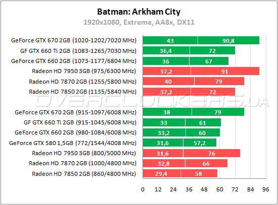

Batman: Arkham City
Мизерная разница между GeForce GTX 660 и GeForce GTX 660 Ti наблюдается в Batman: Arkham City. При разгоне преимущество старшей карты оказывается более веским. В номинале GeForce GTX 660 немного обходит по минимальному fps Radeon HD 7870 и Radeon HD 7950, хотя по среднему показателю выигрывает только у Radeon HD 7850, и то лишь 3%. Разгон повышает результат новичка почти на 12%.

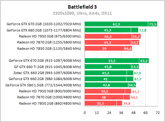

Battlefield 3
На очереди популярный сетевой шутер Battlefield 3. В данной игре GeForce GTX 660 радует преимуществом над Radeon HD 7950 с разницей в 4%. Radeon HD 7870 слабее на 7—8%, а Radeon HD 7850 проигрывает 30%. Приятно отметить и минимальное отставание новинки от GeForce GTX 580. Разогнанный GeForce GTX 660 идет почти наравне с форсированными Radeon HD 7870 и Radeon HD 7950, уступая им лишь 2—4%.

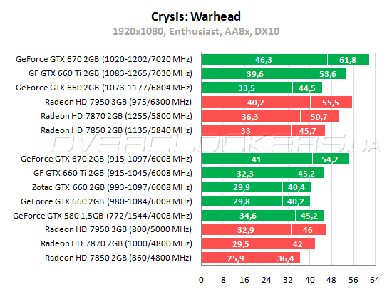

Crysis: Warhead
В игре Warhead новичок на 15% обходит Radeon HD 7850 по минимальному fps и на 10% по среднему. Radeon HD 7870 он уступает 4,5% по среднеигровой частоте кадров, демонстрируя идентичный результат по минимальному показателю. Разница между обычным GeForce GTX 660 и Zotac снова исчисляется долями процента. При разгоне всех участников у GeForce GTX 660 и Radeon HD 7850 примерный паритет.

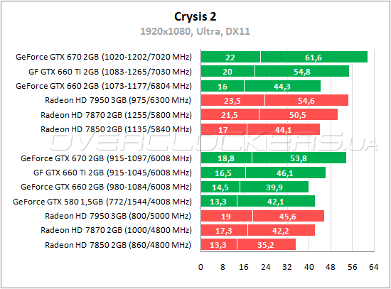

Crysis 2
Второй Crysis 2 со всеми обновлениями является одной из самых высокотехнологичных современных игр. А еще это одна из тех игр, где пользу от включения тесселяции не нужно искать с лупой и изменения от активации данного параметра сразу бросаются в глаза.
GeForce GTX 660 уверенно обходит Radeon HD 7850, но не дотягивает до Radeon HD 7870. Новичок демонстрирует меньшие просадки, чем старый флагман GeForce GTX 580, хотя и проигрывает ему по средней частоте кадров. При разгоне всех участников у GeForce GTX 660 и Radeon HD 7850 наблюдается примерно одинаковые результаты, хотя конкурент все же выигрывает один кадр по минимальному показателю.

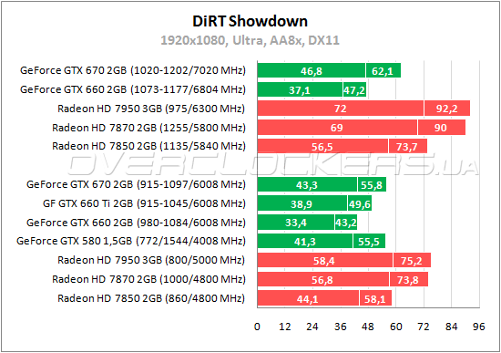

DiRT: Showdown
В отличие от прошлых частей серии DiRT недавний Showdown симпатизирует решениям AMD. Здесь GeForce GTX 660 оказывается в роли аутсайдера, проигрывая внушительные 32—34% младшему Radeon HD 7850. С GeForce GTX 660 Ti разница в 15—16%. Разгон дает прирост производительности в 10—11%.

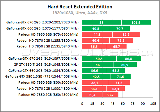

Hard Reset Extended Edition
А вот в Hard Reset все наоборот: теперь на последнее место смещается Radeon HD 7850, а GeForce GTX 660 демонстрирует уровень производительности Radeon HD 7870. При разгоне младший GeForce удерживает мизерное преимущество над ускоренным Radeon HD 7870 по минимальному fps, хотя по среднему проигрывает 6,5%.

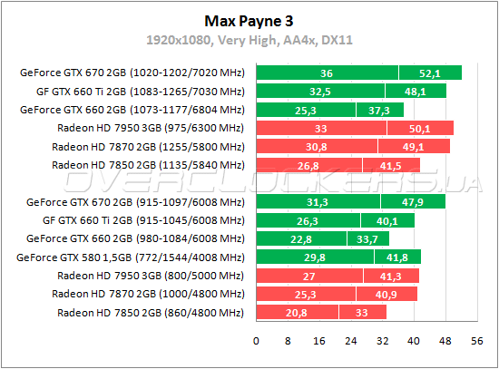

Max Payne 3
В Max Payne 3 преимущество GeForce GTX 660 над Radeon HD 7850 небольшое — 10% по минимальному показателю и 2% по среднему. При разгоне обоих карт оппонент от AMD вырывает победу.

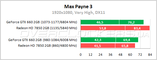

В качестве небольшого дополнения приводим результаты сравнения этих двух конкруентов в более простом режиме без сглаживания.
В таком режиме преимущество GeForce GTX 660 в номинале 2—5%, но при разгоне Radeon HD 7850 снова быстрее.

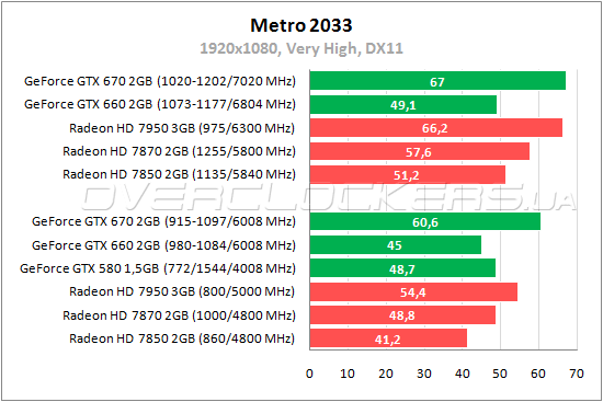

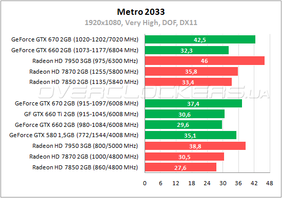

Metro 2033
При максимальных настройках качества в Metro 2033 без активации улучшенной глубины резкости GeForce GTX 660 проигрывает 8% Radeon HD 7870 и на 9% обгоняет Radeon HD 7850. В тяжелом режиме разница между этой троицей уменьшает до 3% и 7%. С Ti-версией у младшего GeForce разница около 3% в тяжелом режиме. Разогнанный Radeon HD 7850 быстрее разогнанного GeForce GTX 660.

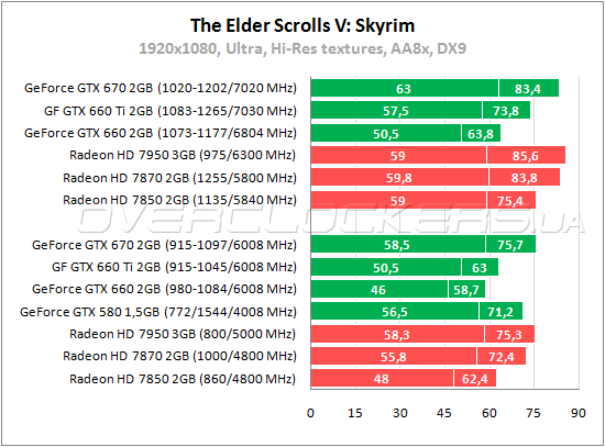

The Elder Scrolls V: Skyrim
GeForce GTX 660 занимает последнее место в Skyrim, уступая Radeon HD 7850 менее 6%. Разгон позволяет новичку подняться до уровня GeForce GTX 660 Ti в номинале, соперничать с разогнанным Radeon HD 7850 ему не по силам.

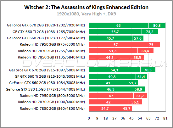

Witcher 2: The Assassins of Kings Enhanced Edition
Во втором «Ведьмаке», самой красивой ролевой игре последних лет, GeForce GTX 660 демонстрирует преимущество над Radeon HD 7850 в 18% по минимальному fps и 13% по среднему. От Radeon HD 7870 отделяют 2% и 9%, что удается наверстать при разгоне. Разогнанный Radeon HD 7850 немного обгоняет форсированный GeForce GTX 660 по средней частоте кадров, но примерно столько же проигрывает по минимальному fps.

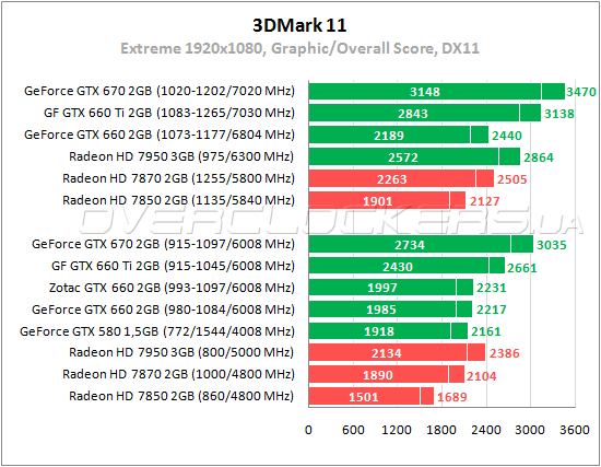

3DMark 11
В этом тесте у видеокарт NVIDIA нового поколения традиционно высокие результаты. GeForce GTX 660 обгоняет на 3,5% старенького GeForce GTX 580, на 5% обходит Radeon HD 7870 и демонстрирует отрыв в 26% от Radeon HD 7850. Отставание от GeForce GTX 660 Ti весьма внушительное — 28%.

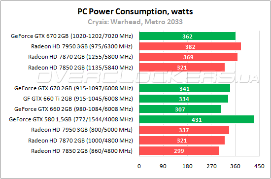

Энергопотребление
Для комплексной оценки мы проводим замеры потребляемой мощности в восьми приложениях. Однако во время подготовки данного материала наш прибор очень не вовремя вышел из строя. Но провести измерения в Crysis: Warhead и Metro 2033 мы все же успели. Так что кое-какое сравнение провести можно. Соответственно для других видеокарт мы использовали результаты лишь в этих двух приложениях, остальные игнорировались. Поэтому данные, приведенные ниже, отличаются от тех, что фигурировали в недавних обзорах. На диаграмме отображено среднее пиковых значений во время прохождения соответствующих игровых бенчмарков.
В стане своих товарищей у GeForce GTX 660 самые низкие показатели. Новичок экономичнее Radeon HD 7870, но все равно потребляет немного больше Radeon HD 7850.
