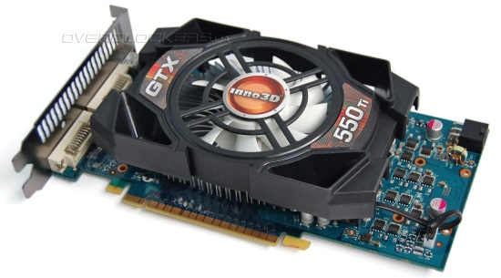

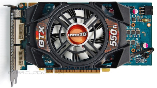

Видеокарта внешне выглядит довольно просто. Массивный на первый взгляд кулер кажется таким из-за большого пластикового кожуха. Белый вентилятор в сочетании с черным кожухом смотрится довольно симпатично, но решетка сверху немного портит общий вид.
При беглом взгляде на плату становится ясно, что перед нами обычный продукт, выполненный по референсному дизайну.

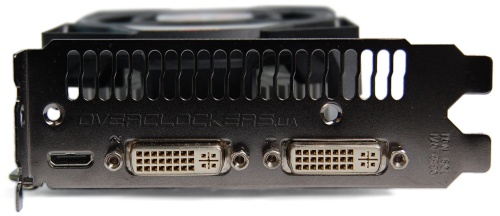

Набор внешних интерфейсов стандартен — это один mini-HDMI и два DVI.

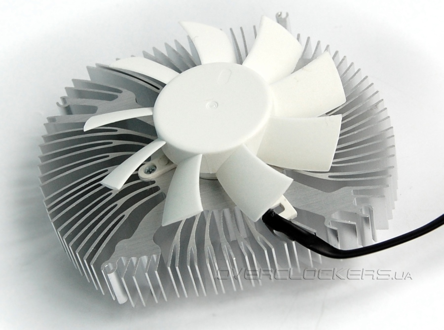

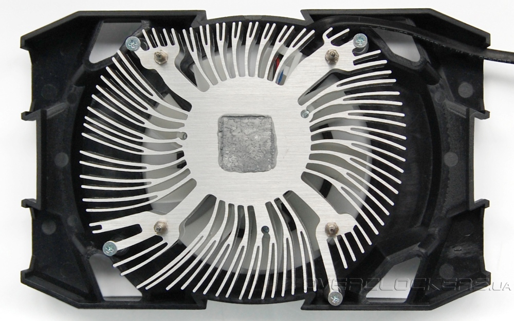

Взглянем ближе на систему охлаждения.

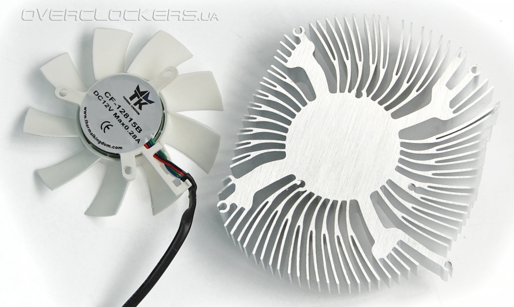

Радиатор выполнен из алюминия без использования каких-то медных вставок или тепловых трубок. Конструкция его напоминает кулера процессоров Intel. Такие же расходящиеся лепестки, раздваивающиеся на конце.
Обдувается радиатор вентилятором CF-12815B с диаметром лопастей 75 мм.

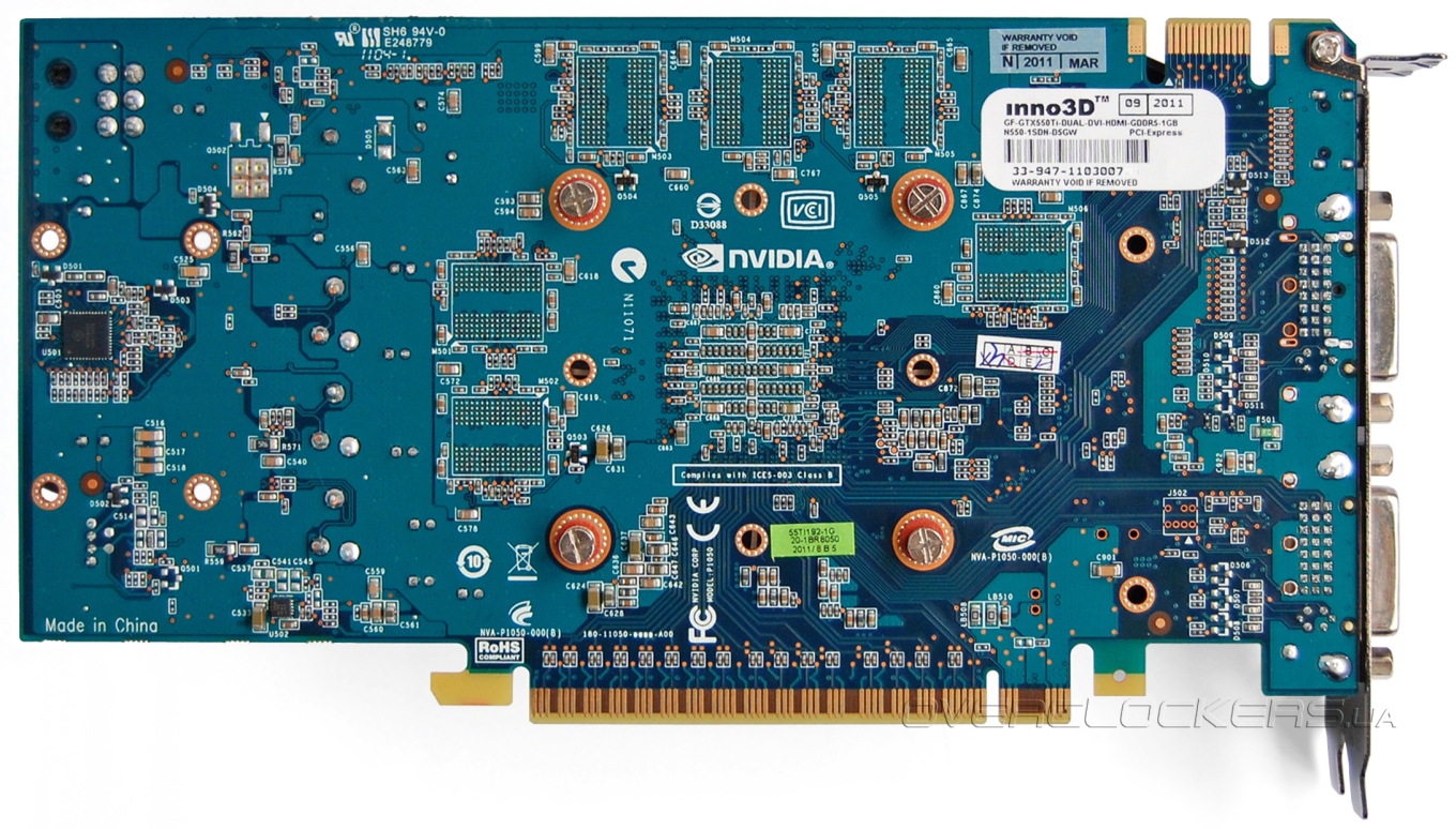

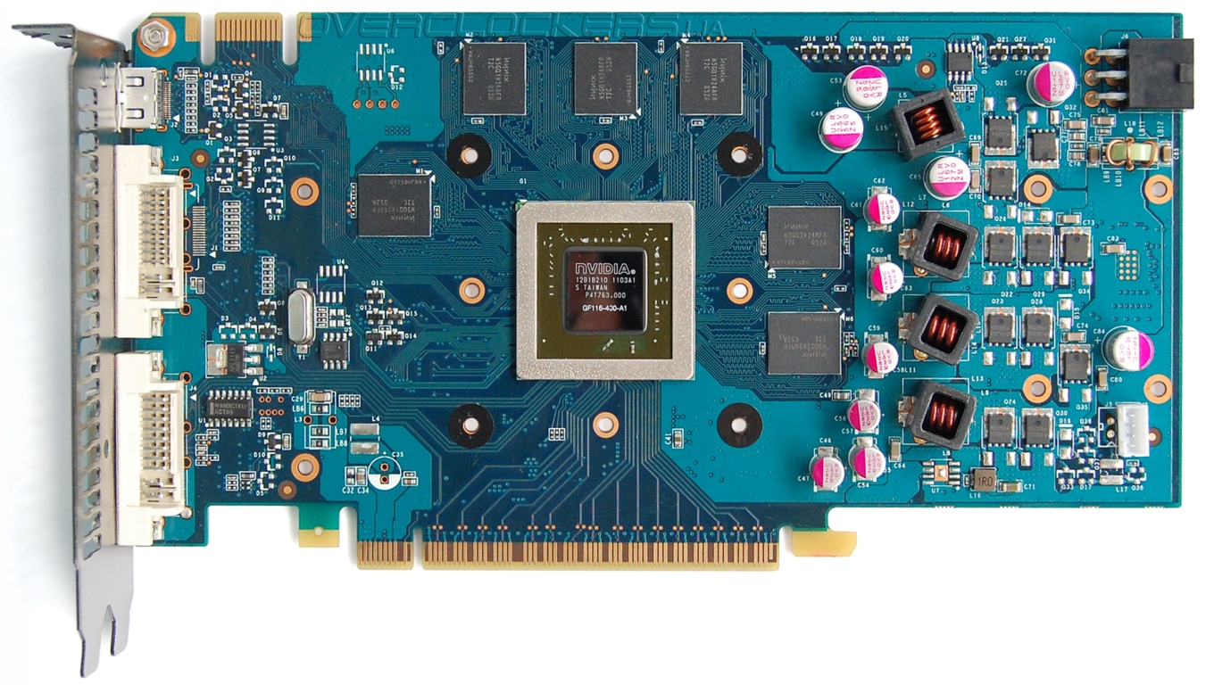

Печатная плата действительно не отличается от стандартного дизайна GeForce GTX 550 Ti и GeForce GTS 450.
Трехфазный преобразователь питания GPU управляется стандартным контроллером NCP 5395T. Есть возможность регулировки напряжения с помощью программных средств.

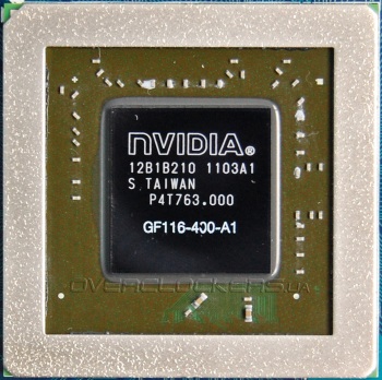

Графический процессор GF116-400-A1 не имеет теплораспределительной крышки как у старших видеокарт GeForce. Кристалл окружен массивной защитной рамкой.
Особенностью GeForce GTX 550 Ti является сочетание 192-битной шины памяти с объемом в один гигагайт. Контроллер памяти одновременно работает с чипами разной плотности и на плате распаяно четыре микросхемы Hynix H5GQ1H24AFR по 128 МБ вместе с двумя Hynix H5GQ2H24MFR T2C по 256 МБ.

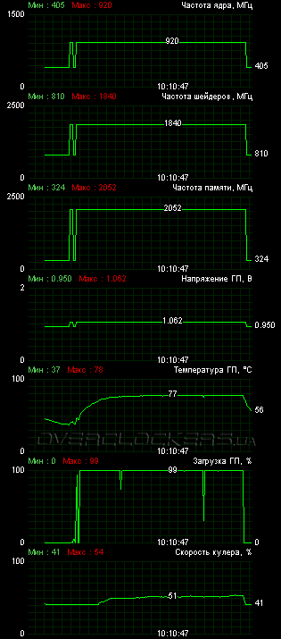

Все видеокарты GeForce GTX 550 Ti от Inno3D имеют немного повышенные рабочие частоты GPU — 920/1820 МГц вместо 900/1800 МГц. Данная модель не исключение.
А вот память работает на стандартных 4104 МГц. В простое рабочие частоты снижаются вплоть до 51/101/270 МГц.
При нагрузке демо Ambush из Crysis Warhead Benchmarking Tool на максимальных настройках графики в разрешении 1920x1080 со сглаживанием AA4x температура ядра не превысила 78 °C (при 24 градусах в помещении). Вентилятор раскручивался до 51—54% от максимума, при этом уровень шума низкий.

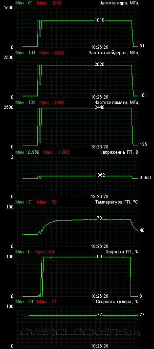

Несмотря на возможность софтвольтмода, прибегать к повышению напряжения при разгоне нам так и не пришлось. Дело в том, что на номинальном напряжении 1,062 В видеокарта одолела 1010 МГц по ядру, а добиться стабильности при больших частотах повышенное напряжение не помогало. Память порадовала более значительным приростом, она смогла спокойно работать на 4880 МГц, что на 19% выше стандартной частоты.
Для такого разгона пришлось поднимать обороты до максимума (в MSI Afterburner это были 77%), и шум уже был довольно высокий. Вообще вентилятор создавал довольно заметный гул начиная уже даже с 60%. Мы проверили, как поведет себя карта на высоких частотах при оборотах вентилятора на 55%. В итоге пройти все тесты не удалось, так что пользователю придется довольствоваться меньшими частотами или все же повышать обороты в ущерб акустическому комфорту. Характеристики тестируемых видеокарт

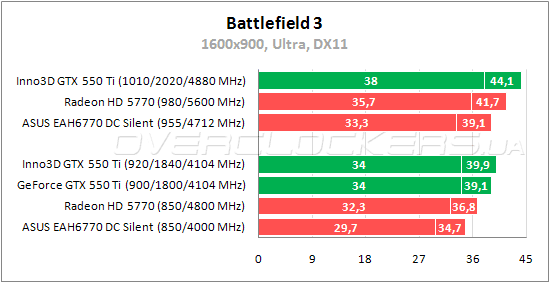

Battlefield 3
Inno3D GTX 550 Ti быстрее обычного GeForce GTX 550 Ti на два процента. Radeon HD 5770 уступает 8% по среднему fps и 5% по минимальному показателю. А видеоадаптер ASUS HD 6770 с пониженными частотами памяти уступает уже 15%.

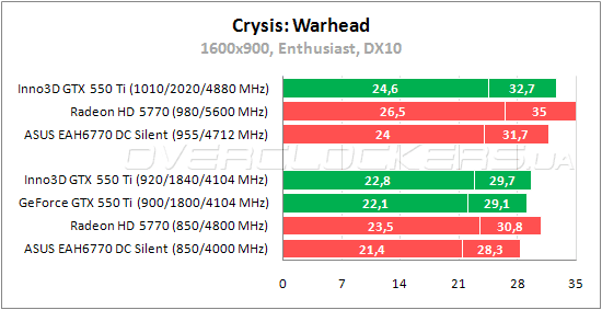

Crysis: Warhead
В этой расстановка сил иная. Inno3D уже уступает Radeon HD 5770, даже несмотря на свой небольшой заводской разгон. Но в сравнении с ASUS EAH6770 DC SL/2DI/1GD5 адаптер Inno3D оказывается производительнее на 5—7%.

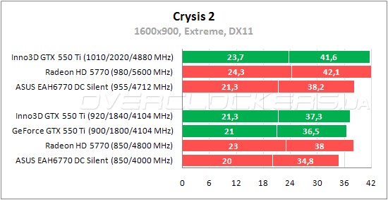

Crysis 2
Inno3D выигрывает у референса стандартные 2%, но снова уступает Radeon HD 5770. Разгон повышает результат на 11%. При разгоне разница между Inno3D GTX 550 Ti и Radeon HD 5770 уменьшается, но лидером по-прежнему остается карта AMD.

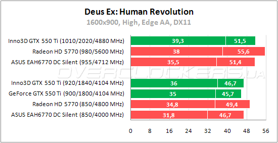

Deus Ex: Human Revolution
В этой игре Inno3D GTX 550 Ti уступает 6% по среднему fps карте Radeon HD 5770, но оказывается на 3,4% лучше конкурента по минимальному показателю. Прирост производительности от разгона не превышает 10%.

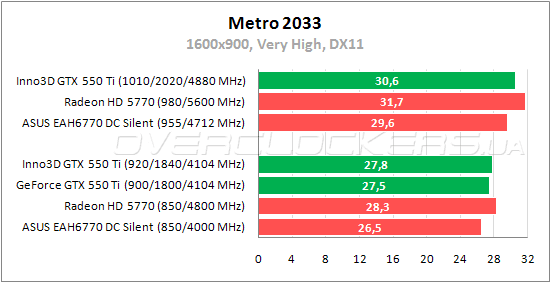

Metro 2033
Мизерная разница между картой Inno3D и референсным GeForce GTX 550 Ti. Radeon HD 5770 снова чуть быстрее, но Radeon HD 6770 от ASUS с пониженными частотами слабее на 5%.

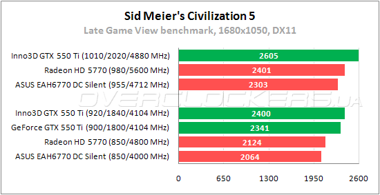

Sid Meier's Civilization 5
В данной игре преимущество у видеокарт NVIDIA. Результат Inno3D GTX 550 Ti на 13% выше, чем у Radeon HD 5770, и на 16% больше результата ASUS EAH6770 DC SL/2DI/1GD5. Разгон помогает поднять производительность лишь на 8,5%. А разогнанный Radeon HD 5770 как раз выходит на один уровень с картой Inno3D.

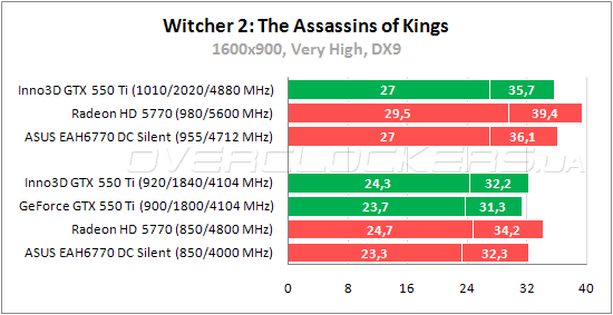

Witcher 2: The Assassins of Kings
Лидерские позиции снова занимает Radeon HD 5770. GeForce от Inno3D уступает 6% по среднему fps и демонстрирует идентичный (в пределах погрешности) минимальный fps. Разгон позволяет поднять частоту кадров на 11%.

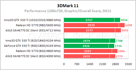

3DMark 11
В данном тесте мы наблюдаем традиционные два процента разницы в результатах между обычным GeForce GTX 550 Ti и адаптером от Inno3D. Результат последнего почти не отличается от результатов ASUS EAH6770 DC SL/2DI/1GD5. А Radeon HD 5770 со стандартными частотами оказывается быстрее почти на 5%.
