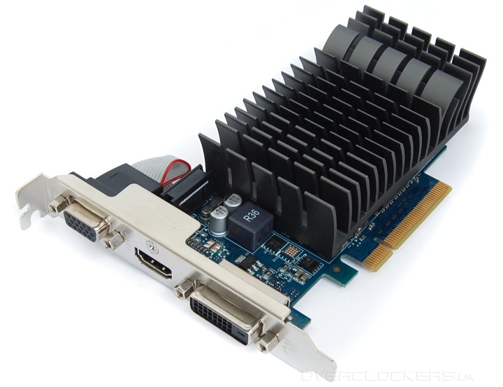

ASUS оснащается пассивной системой охлаждения без использования вентилятора. Видеоадаптер низкопрофильной конструкции. По умолчанию установлена длинная заглушка с тремя портами: D-Sub, HDMI и DVI. Аналоговый VGA отстегивается, и тогда можно поставить короткую планку для установки в компактный корпус.

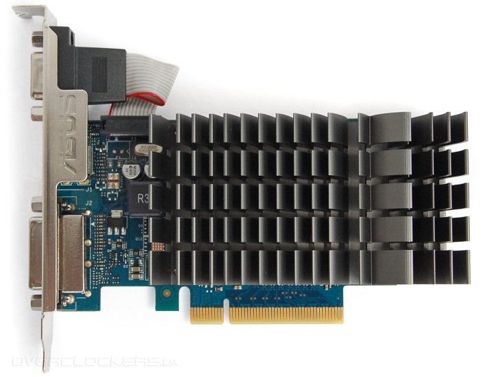

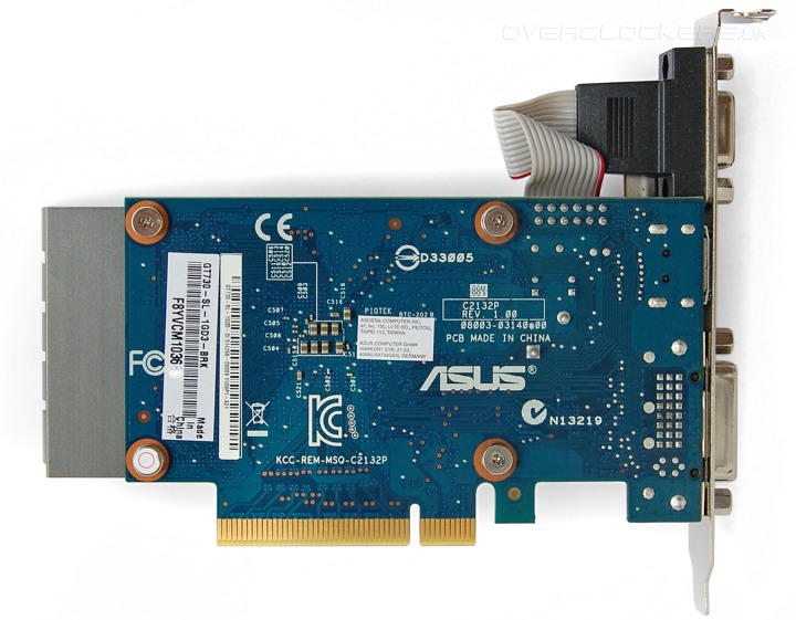

Общая длина ASUS около 14 сантиметров. Радиатор состоит их изогнутых лепестков. Такое охлаждение повсеместно используется в бюджетных продуктах ASUS. Да и сам видеоадаптер не отличается от предшественника ASUS GT630-SL-2GD3-L.
![ASUS GT730-SL-1GD3-BRK](/video/geforce-gt730-asus-gigabyte/06-asus-gt730-sl-1gd3-bkk.jpg)
Плата чрезвычайно компактная, ее длина менее 12 сантиметров. Реализован короткий разъем PCI-E формата 8x. Видеокарта оснащается 1 ГБ памяти DDR3. Разбор не производился из-за защитной пломбы на одном из винтов.

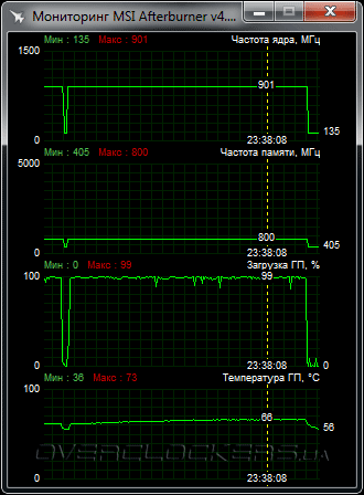

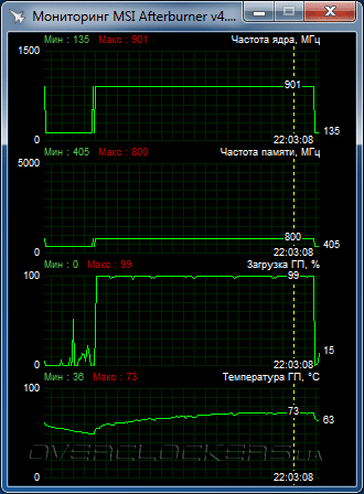

Для прогрева традиционно использовался бенчмарк Metro: Last Light, но при низком качестве в разрешении 1600x900. Он сумел прогреть ядро до 66 °C при температуре в помещении около 23 °C (левый нижний скриншот). Более высоких температур ядро достигало во время тестов в Tom Clancy's The Division (тоже минимальное качество при 1600x900) — до 73°C. Но столь высокие показатели были только в одном тесте, в большинстве игр нагрев на уровне Last Light. И все это без какого-либо дополнительно обдува.

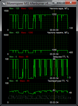

К обдуву мы решили прибегнуть лишь при разгоне. Хотя и на повышенных частотах температуры слабо отличались от начальных, это был вспомогательный фактор, чтобы обеспечить лучшую стабильность в форсированном режиме. Обдув осуществлялся небольшим вентилятором 80 мм, подключенным на 5 В и расположенном сбоку от корпуса. При таких условиях удалось достичь частот 1202/2180 МГц с пиковым значением температур не более 65 °C. Если расположить вентилятор вплотную, то температуры будут еще меньше.
Итоговый прирост по частотам более 34% по ядру и более 36% по памяти. Такой потенциал простейшего видеоадаптера впечатляет. И это выше результатов разгона ASUS GT630-SL-2GD3-L, что позволяет надеяться на общую тенденцию роста частотного потенциала относительно старых аналогов. Но поможет ли такой разгон компенсировать разницу с GeForce GT 730 GDDR5? На это даст ответ тестирование. А пока рассмотрим модель от Gigabyte.
