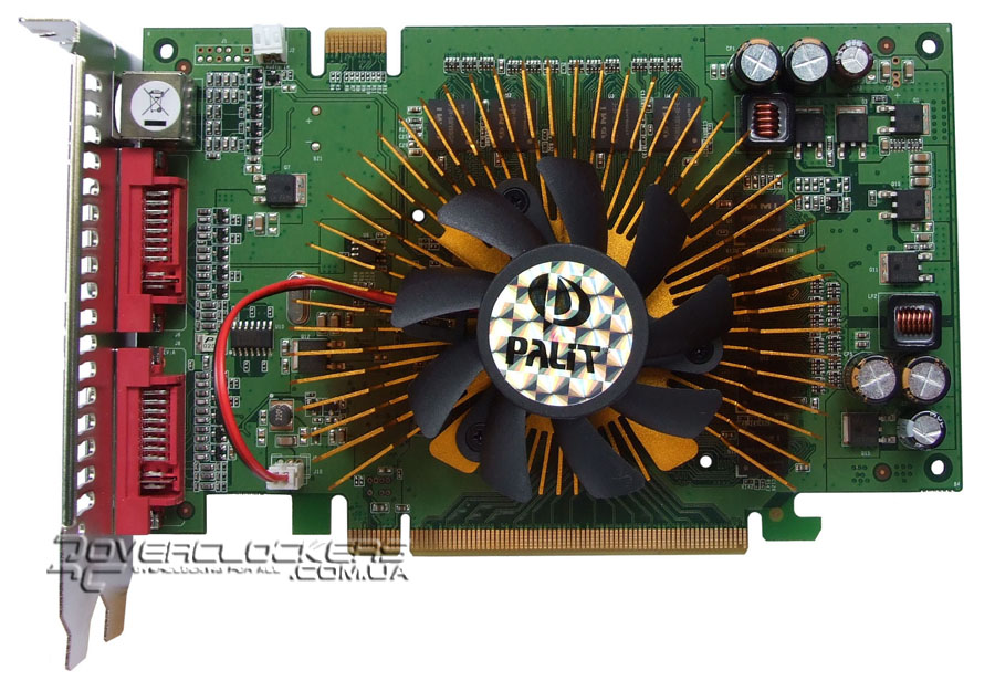

Palit GeForce 8500GT Super+ 1GB

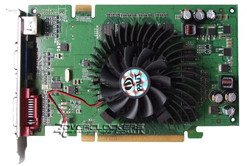

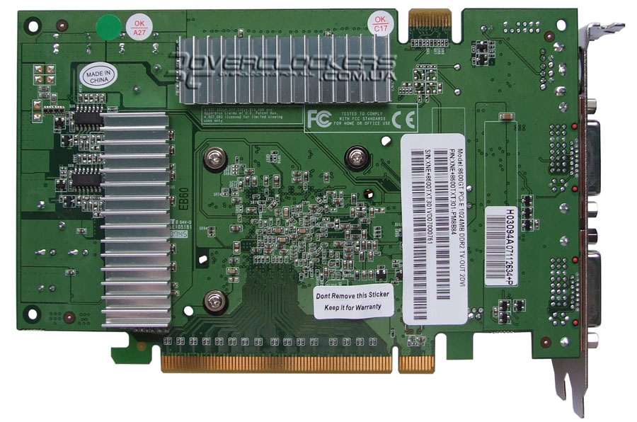

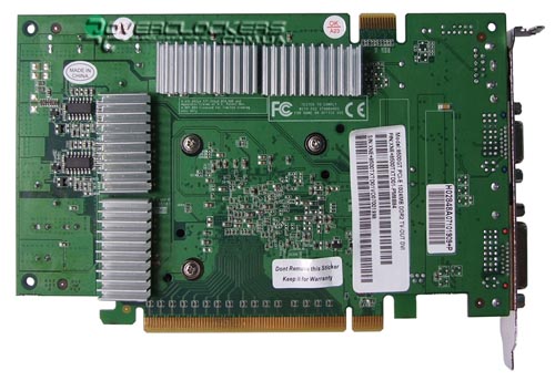

Плата зеленого цвета с традиционным черным кулером, характерным для младших моделей видеокарт этого производителя. С обратной стороны платы микросхемы памяти закрыты алюминиевыми радиаторами.

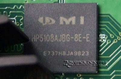

На плате распаяно 16 чипов памяти GDDR2 емкостью 64MB. Память от неизвестного производителя M1 с маркировкой HP5108AGBG-8E-E, и никаких данных по ней, честно говоря, выяснить не удалось.

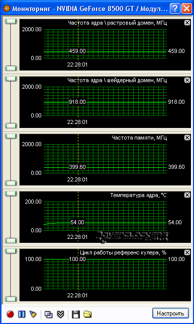

Видеокарта основана на графическом чипе G86. Ядро работает на частоте 459 МГц, шейдерный домен на 918 МГц, память на 400 МГц (800МГц).
При прогреве «волосатым кубом» ATITool температура ядра не поднимается выше 54°C. Обороты вентилятора никак не регулируются, при этом его шум довольно ощутим.

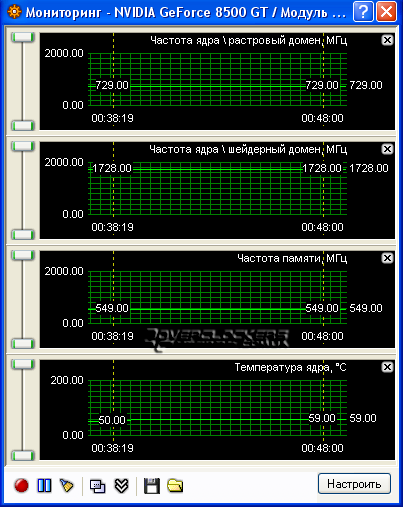

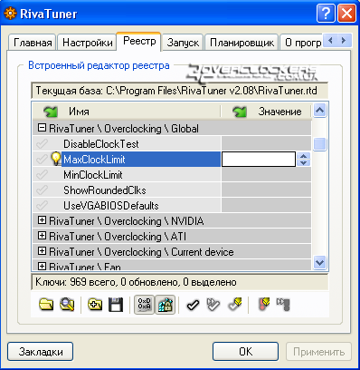

Разгон осуществлялся с помощью утилиты RivaTuner 2.08. Своими возможностями видеокарта порадовала. Память без проблем работала на частоте 550 МГц (1100 МГц). А вот разгон ядра уперся в граничное значение шкалы RivaTuner. Утилита не позволяла поднять частоту выше 690 МГц, а у ядра еще явно был потенциал. Предельное значение можно регулировать в ветке реестра Overclocking\Global\MaxClockLimit.
Без артефактов пределом разгона стала частота 729 МГц. Шейдерный домен отдельно можно было поднять до 1728 МГц, выше уже появлялись артефакты в тесте ATITool. Итоговые частоты с разгоном, на которых тестировалась видеокарта – 729/1728/549 МГц. Это на 58/88/37% выше номинала, что, безусловно, очень внушительно. Особенно удивила безымянная память GDDR2, достигшая довольно высокой частоты для памяти такого стандарта. При таком разгоне температура ядра поднялась не сильно, до 59°C.

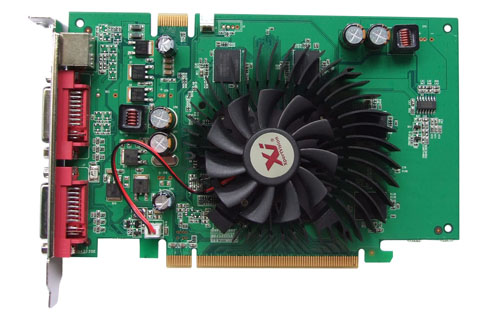

Следующая видеокарта уже намного интереснее, поскольку основана на более мощном графическом чипе G84.
Система охлаждения выглядит более солиднее, чем у GeForce 8500GT Super+ 1GB, и представляет собой большой двухслотовый радиатор. Чипы памяти, распаянные с обратной стороны, также закрыты радиаторами. Но сам дизайн платы почти полностью повторяет PCB предыдущей модели.

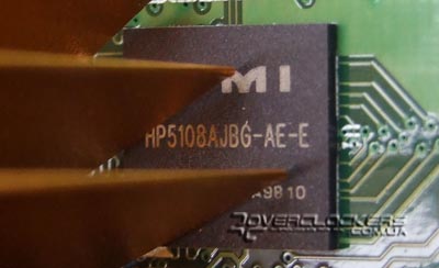

Используется все та же память M1. Время доступа все так же неизвестно, маркировка аналогична чипам на предыдущей плате, отличаясь лишь окончанием AE-E.

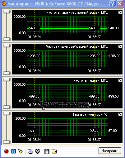

Графическое ядро видеокарты функционирует на частоте 540 МГц, шейдерные блоки на 1296 МГц. Память работает на 1000 МГц (вместо рекомендованных 1400 МГц для стандартной версии на 256MB).

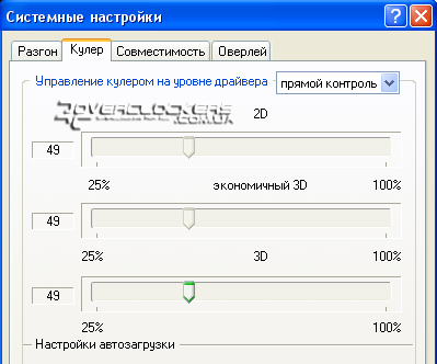

Родная система охлаждения справляется довольно неплохо и температура ядра не поднимается выше 58°C при прогреве ATITool’ом. В отличие от предшественника, вентилятор работает тихо. При желании скорость вращения можно повысить со стандартных 30% программой RivaTuner.
Память стабильно разогналась до 550 МГц, при более высоких частотах после прогрева начинали проявляться артефакты. Как видим, память полностью аналогична той, что установлена на предыдущей плате. Можно предположить, что время доступа у данных чипов (и у памяти на GeForce 8500GT) 2 нс. Но в отличие от предыдущей видеокарты, у данной модели память проявляла признаки перегрева в виде редких артефактов даже на частоте 550 МГц (1100 МГц). Правда, это проявлялось лишь после получасового интенсивного теста. Для стабильности работы и улучшения охлаждения, обороты вентилятора были повышены до 50%, и это решило проблему с перегревом. Графическое ядро удалось разогнать до 720/1728 МГц (чип/шейдерный домен). При 50% оборотах вентилятора ядро не разогревалось более 58°C.
Для тестов мы остановились на частотах – 720/1728/550 МГц. Прирост от разгона ядра – 33%, памяти – 10%. По частотам ядра удалось превысить частоту старшей модели GeForce 8600GTS, но вряд ли стоит надеяться на аналогичную производительность при частоте памяти 1,1 ГГц в сравнении с 2 ГГц у GeForce 8600GTS.
