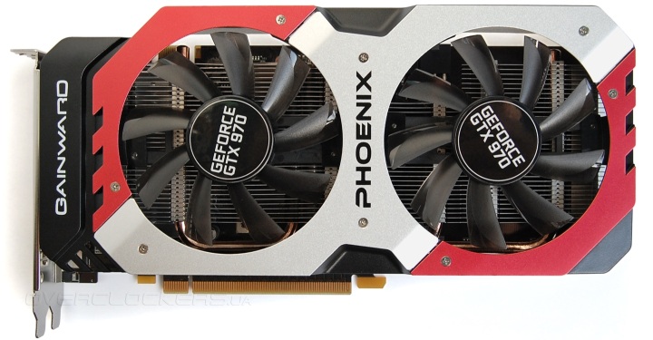

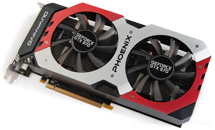

Видеокарта длиной 24,5 сантиметра накрыта крупным кулером толщиной более двух слотов.
Gainward GeForce GTX 970 Phoenix
Пластиковый кожух дополнен металлическими элементами серебристого и красного цветов. Под крупными вентиляторами хорошо просматривается массивный радиатор с тепловыми трубками.

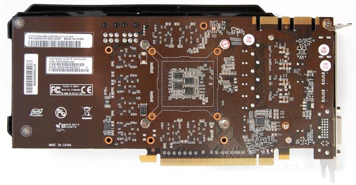

Плата не укороченного формата, она тянется почти на всю длину видеокарты. При этом разъемы питания все равно расположены ближе к центру.

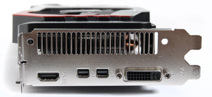

На задней панели присутствуют два разъема mini-DisplayPort, один HDMI и DVI.

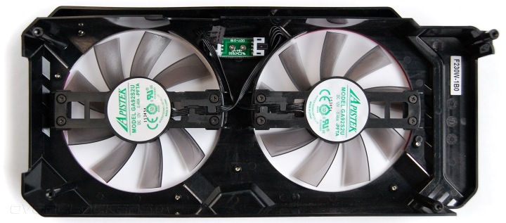

Пластиковый корпус легко снимается без повреждения пломбы, проблемы создает только короткий провод питания. Но при желании кожух снимается, и можно провести чистку карты от накопившейся пыли. Прямо на кожух крепятся два вентилятора Apistek GA92SU диаметром 92 мм.

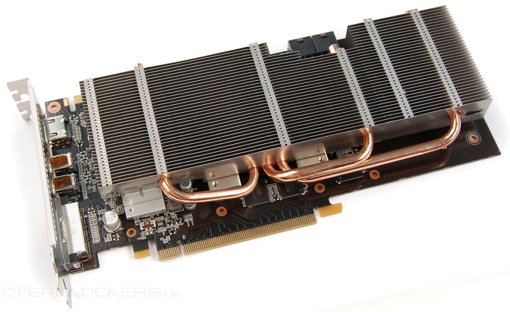

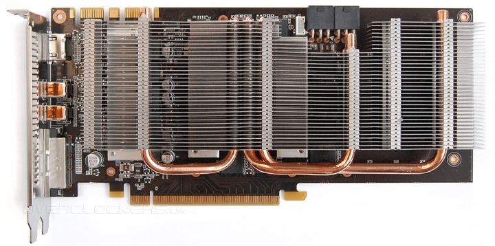

Радиатор состоит из продольных пластин, которые пронизывают три тепловые трубки. Трубки сходятся в основании, где радиатор контактирует с графическим ядром.
Пластины радиатора тянутся во всю длину платы. Есть вырез в зоне разъема питания. Присутствует отдельный радиатор для силовых элементов.

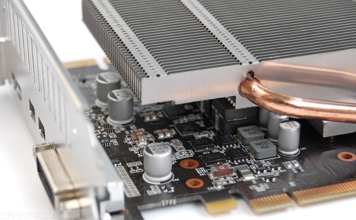

Детально изучить печатную плату с радиатором трудно. Но после демонтажа VRM-радиатора можно четко идентифицировать четыре фазы в системе питания GPU и две фазы — памяти GDDR5.

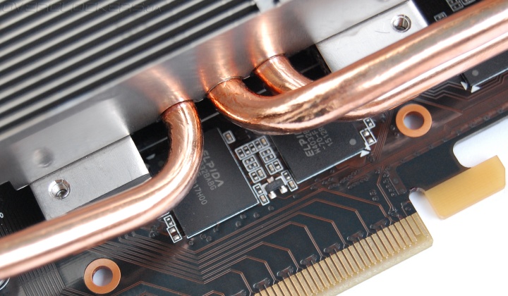

Четыре гигабайта памяти набрано восемью микросхемами Elpida W4032BABG-70-F.

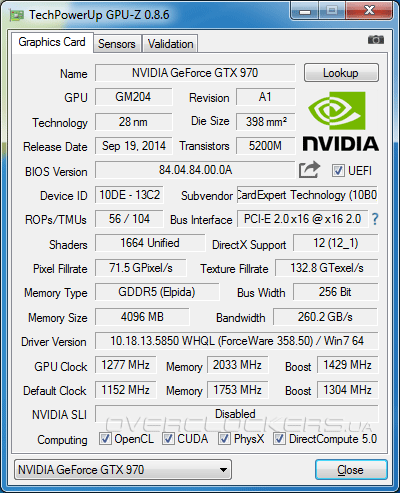

Заводские установки заметно выше стандартных. Базовая частота ядра повышена с 1051 МГц до 1152 МГц при Boost Clock 1304 МГц вместо 1178 МГц.

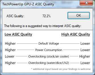

ASIC Quality нашего экземпляра равен 72,2%.

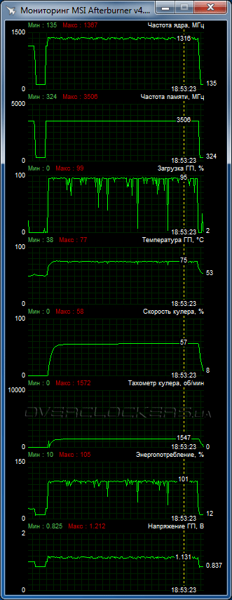

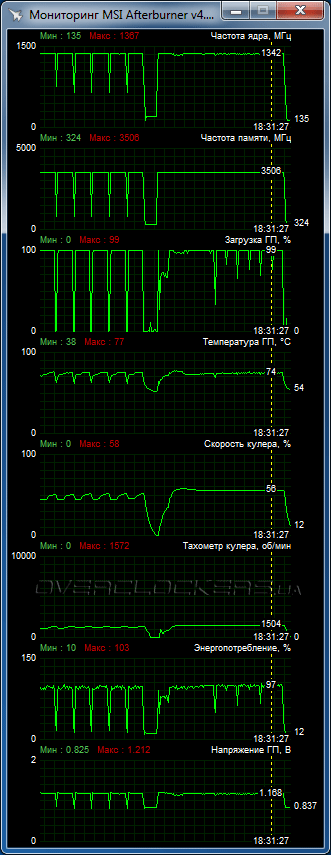

Пиковое значение Boost достигает 1367 МГц, что на уровне лучших версий GeForce GTX 970. Но имеют место небольшие снижения частоты относительно максимума. В Far Cry 4 частота периодически снижалась до 1342 МГц, но не ниже. В Metro: Last Light (правый скриншот) были просадки до 1304–1316 МГц, но с постоянными подъемами в большую сторону. Так что частоты Gainward заметно стабильнее и выше, чем у протестированного недавно ASUS Turbo.

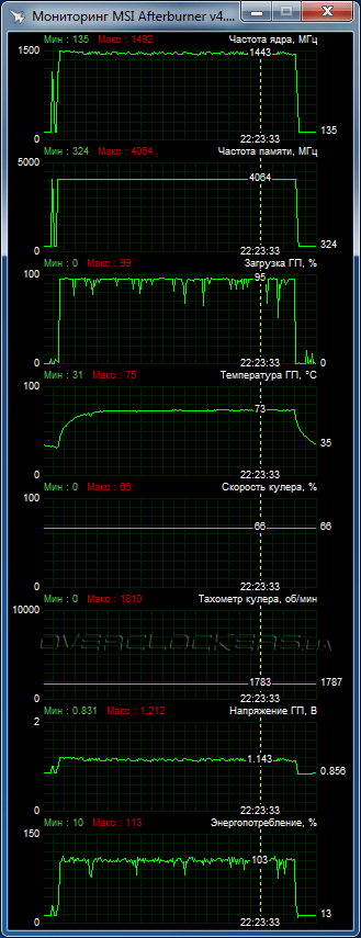

Средняя температура ядра держалась на уровне 75 °C при пиковом значении не более 77 °C. Тестирование проводилось при открытом корпусе и температуре 24 °C внутри помещения. Скорость вращения вентиляторов немного превышала 1500 об/мин. При столь невысоких оборотах можно было бы ожидать почти полного отсутствия шума. В реальности слабый гул присутствует, но крайне низкий.
Во время экспериментов по разгону оказалось, что на данной видеокарте работает софтвольтмод, что бывает не у всех GeForce. Но тут уже не хватало запаса по мощности. Даже при повышении соответствующего лимита наблюдалось колебание частоты с просадками. Повышение напряжения на одно деление давало выигрыш менее 20 МГц по частоте ядра, а итоговые результаты не отличались от тех, что выдал Gainward Phoenix на стандартном напряжении и меньшем на 20 МГц разгоне.
В итоге остановились на базовой частоте 1277 МГц при пиковом Boost 1492 МГц без повышения напряжения. Память разогналась до 8128 МГц.

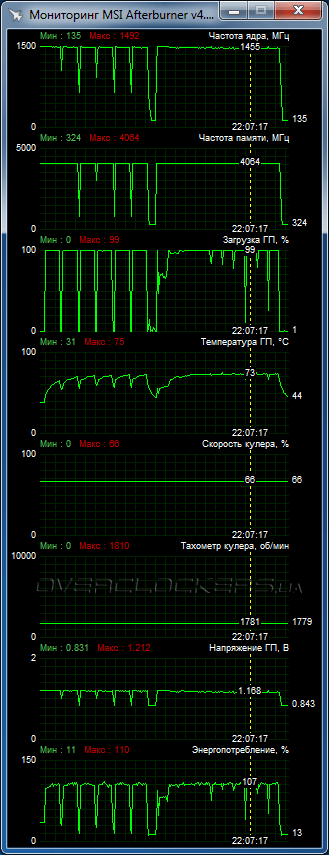

В Battlefield 4 частота ядра стремилась к значению 1381 МГц, в Far Cry 4 были просадки до 1455 МГц. В Metro: Last Light были редкие минимальные значения на уровне 1430–1444 МГц. В итоге получаются показатели близкие к результатам разгона ASUS Turbo, но немного выше. По результатам, как вы увидите ниже, реальная разница в производительности выражена сильнее, что свидетельствует о более высоких средних значениях частоты Boost.

При разгоне поддерживать начальный уровень рабочих температур удалось при небольшом повышении скорости вентиляторов до 1800 об/мин. Все еще невысокое значение, но шум выше ожидаемого. Требовательному пользователю будет неприятно работать в таких условиях, но рядовой игрок не почувствует особого дискомфорта. Так что разгонный потенциал Gainward GeForce GTX 970 Phoenix вполне реализуем без замены родного охлаждения.
