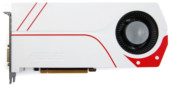

Графическая карта ASUS Turbo выполнена по типу «турбины». Белоснежный корпус с красными декоративными элементами контрастирует с черным вентилятором. В итоге видеокарта выглядит необычно, броско и стильно. Вместо привычных двух разъем питания мы видим один разъем, но на восемь контактов. Есть два разъема под SLI.
ASUS TURBO-GTX970-OC-4GD5
Общая длина видеокарты около 26,5 сантиметров.

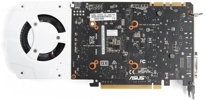

Плата короче всего устройства. Вентилятор нависает над пустотой — это место прикрыто белой крышкой с дополнительными прорезями. Благодаря такой конструкции приток воздуха для вентилятора возможен с двух сторон. Также вы можете видеть гарантийную пломбу-наклейку на одном из винтов системы охлаждения.

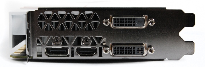

На задней панели четыре интерфейсных разъема: два DVI, HDMI и DisplayPort.

Мы не имели возможности полностью разобрать видеокарту из-за пломбы, но разобрали пластиковый кожух. Охладитель у GPU оказался простым ребристым радиатором с медной пластиной в основании без тепловых трубок. Смотрится простовато. Хотя видеокарта не отличается горячим нравом, и такое охлаждение может оказаться вполне состоятельным. Выводы можно будет сделать после тестирования температурного режима.
Приятно отметить наличие крупного радиатора на транзисторах цепи питания. Также можно четко идентифицировать четыре фазы системы питания GPU и одну фазу в цепи питания памяти GDDR5.

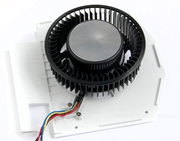

Вентилятор радиального типа с лопастями-лопатками, которые продувают продольные пластины основного радиатора. Диаметр вентилятора около 80 мм.

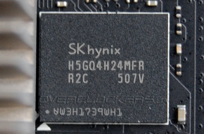

Объем памяти стандартный — четыре гигабайта. Набран восемью микросхемами SKhynix H5GQ4H24MFR. Напомним, что на полной скорости работают 3,5 ГБ памяти, пропускная способность последнего сегмента памяти в несколько раз меньше, что связано с архитектурными особенностями данной модели.

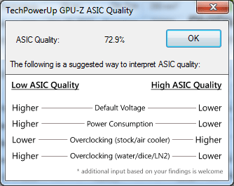

У данного экземпляра ASIC Quality равен 72,9%.

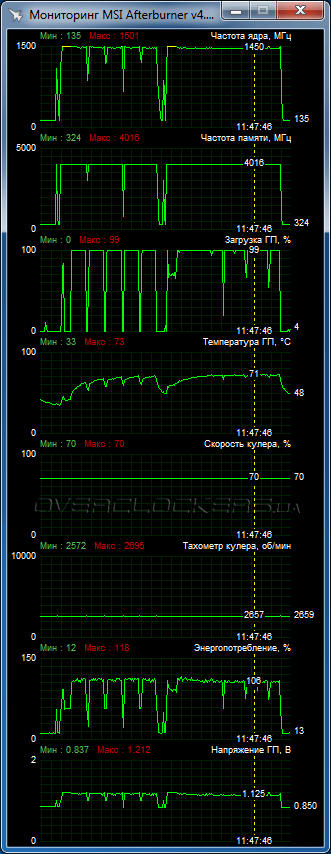

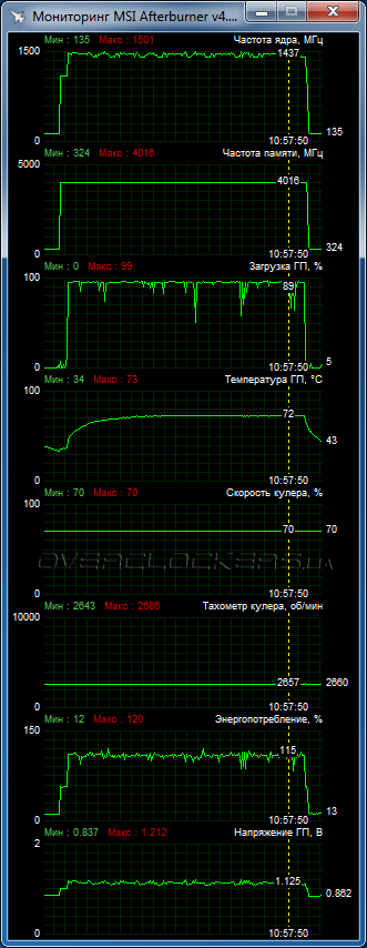

Даже после повышения лимита мощности до предела частота ядра сильно варьировалась и значительно опускалась ниже пикового значения. В Far Cry 4 частота стабилизировалась примерно на уровне 1450 МГц, а в Last Light были просадки и до 1437 МГц. Так что итоговый разгон не столь впечатляющий, как может показаться изначально. И для поддержания таких частот приходилось выводить вентилятор в скоростной режим, что связано с высоким уровнем шума.

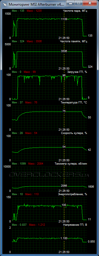

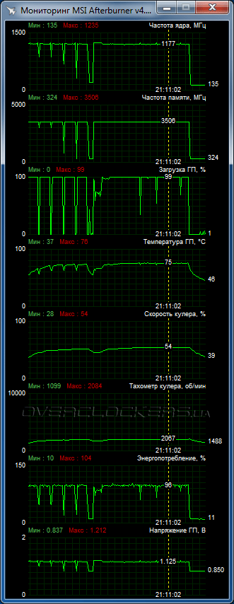

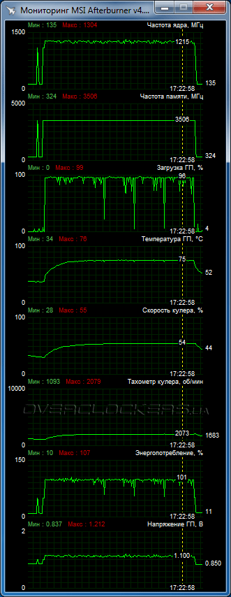

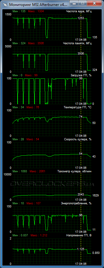

Пару слов нужно сказать и о той частотной конфигурации, которая заменила в нашем тестировании референсную версию GeForce GTX 970. Дело в том, что разница между пиковым Boost и базовым значением сильно разнится у разных представителей серии GeForce GTX 970, особенно у топовых моделей. В очередной раз изучив обзоры, мы остановились на той конфигурации, что давала до 1235 МГц в пике. Но с учетом переменного Boost основное время видеокарта работала на частотах ниже 1200 МГц. Ниже приведены скриншоты мониторинга: слева — Battlefield 4 и Far Cry 4, справа — Metro: Last Light. На них видно, что в Far Cry 4 частота была ближе к уровню 1177 МГц, а в Metro были просадки до 1139 МГц.
ASUS TURBO-GTX970-OC-4GD5 ASUS TURBO-GTX970-OC-4GD5
Так что в данном случае мы получили самый слабый аналог референсной версии GeForce GTX 970. Ранее тестировались видеокарты с более стабильным Boost, но с пониженном планкой пикового значения.
