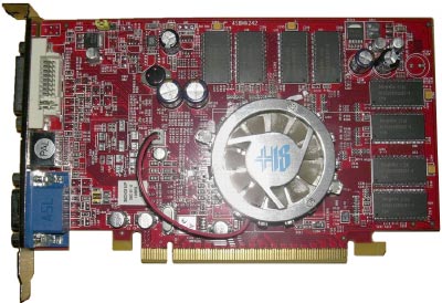

HIS X550
Комплектация
Комплект поставки прост - антистатический пакетик и диск с программным обеспечением.
Дизайн и компоновка платы

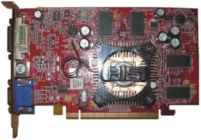

Красный текстолит PCB в духе HIS.
Охлаждение – маленький алюминиевый кулер, который порадовал почти бесшумной работой, огорчил он только в том плане, что охлаждает только GPU. Более серьезная система охлаждения здесь не оправдана, так как, во-первых, чип выполнен по 0,11 мкм техпроцессу, и, во-вторых, обладает небольшой тактовой частотой, что позволяет предположить не слишком высокое тепловыделение.
Графический процессор - RV370, который работает на родной (для X550) частоте - 400 МГц.
Видеокарта несет на борту 128Mb видеопамяти GDDR1, с шиной передачи данных 128bit. Память на карте, производства Hynix, выполнена в форм-факторе TSOP, со временем выборки 4 нс (маркировка HY5DU281622ET-4), что соответствует частоте работы 500 МГц. Все 8 микросхем находятся на лицевой стороне платы, и как уже говорилось выше, не оснащены охлаждением. Штатная частота работы памяти составляет 500 МГц.
Место под чип ATI Rage Theater распаяно, но сам чип на карте отсутствует. Плата оснащена стандартным набором выходов – аналоговым (D-Sub), цифровым (DVI) и S-Video.
Плюсы:
Отличная карта в своем ценовом сегменте.
Почти бесшумная работа.
Минусы:
Чипы памяти стандартные и на них отсутствует охлаждение.
HIS X600 PRO
Комплектация
Комплект поставки не отличается от предыдущей представительницы HIS.

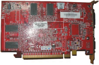

Красный PCB, качественная распайка - это все стандартно для HIS, и это радует.
Алюминиевый кулер, окрашен под медь, охлаждает только GPU. Радует его почти бесшумная работа и голубая подсветка.
Графический процессор - RV380, который работает на своих стандартных 400 МГц, сделан по 0,13 мкм техпроцессу, а это может сказаться на результатах возможного разгона.
На видеокарте 128 Mb памяти GDDR1, представлены 8 микросхемами производства Samsung, со временем выборки 3,3 нс. (K4D261638F-TC33), что позволяет работать на частоте 600 МГц.
Микросхемы выполнены в форм-факторе TSOP и расположены по 4 штуки по обеим сторонам платы. Штатная частота работы памяти, как и ожидалось, составляет 600 МГц.
Набор выходов - аналоговый, цифровой и S-Video.
Плюсы:
Кулер с подсветкой, что может порадовать любителей моддинга.
Минусы:
Высоковата цена, как на сегодняшний день.

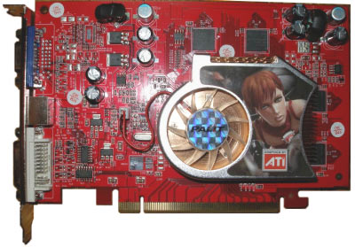

Palit X700
Комплектация
Комплект поставки данной видеокарты особым разнообразием не радует, в принципе, как и у всех видеокарт в этом обзоре, он сводится до упаковочного пакетика и диска с драйверами.
Дизайн и компоновка платы.

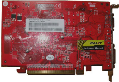

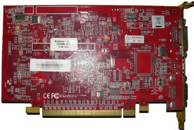

Плата выполнена на красном текстолите, традиционном для продуктов Palit. При этом дизайн PCB отличается от референсного дизайна ATI, о чем и свидетельствует наклейка на тыльной стороне платы - "Palit. Original Board".
Охлаждением на данной видеокарте, занимается средненьких размеров (также как и на HIS X600 PRO) псевдомедный радиатор с вентилятором, на котором расположена эмблема ATI - рыжеволосая Ruby. Сам вентилятор шумноват. Микросхемы памяти ничем не охлаждаются.
Графический процессор-RV410, работающий на частоте 400 МГц, как и положено, никаких сюрпризов, в этом плане не наблюдается.
Карта оборудована 128 Mb видеопамяти GDDR3, с шиной передачи данных 128 Bit. Такой объем набран, расположенными на лицевой части платы, 4 микросхемами памяти Infineon со временем доступа 2,2 нс (HYB18T256321F-22), что соответствует частоте работы в 900 МГц. Существует также модель видеокарты с 2,0 нс. памятью. Штатная частота работы памяти составляет 700 МГц.
Набор выводов стандартный - аналоговый, цифровой и TV-OUT.
Плюсы:
Хорошее соотношение цена/производительность.
GDDR3 память с хорошим разгонным потенциалом.
Минусы:
Немного шумный кулер.
Отсутствует охлаждение на чипах памяти.
Так же минус этой видеокарты – отсутствие мониторинга температуры. Видеочип Х700 позиционировался, при выпуске, все-таки не как low-end, где экономят на всём. К примеру, GeForce 6600 - обладает термомониторингом.

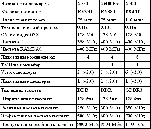

Технические характеристики видеокарт
Технические характеристики представлены на основе информации, полученной утилитой Everest.

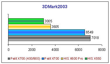

Тестовые программы
Синтетический тест:

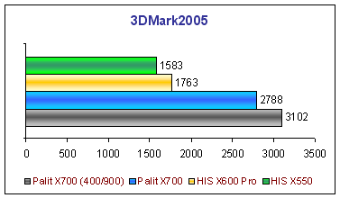

3DMark 2003 – build 3.6.0, 1024x768, default settings.
3DMark 2005 – build 1.2.0, 1024x768, default settings.
Полусинтетический тест:

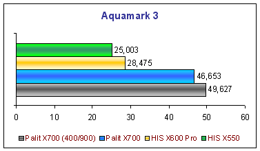

Aquamark 3 – default settings (direcpll 153 fixed)
Все тесты проводились на "народном" (1024х768) разрешении и при стандартных настройках. Тестирование проводилось без разгона видеокарт, только Palit X700 тестировался при стандартных частотах памяти и при "разогнанных", с помощью ATITool v 0.24, до 900 МГц
Выводы
Все протестированные видеокарты показывают достойные результаты в тестах. Более предпочтительной, для компьютера начального уровня, является HIS X550. При своей цене, позволяет поиграть в новые игры при невысоких настройках качества изображения. Что касается HIS X600 Pro, то при разнице в цене около 10-15 у.е. он не сильно опережает своего "младшего брата". Если же вы рассчитываете потратить на видеокарту до 100 у.е., то Palit X700 будет отличным выбором, тем более, что у нее имеется хороший запас частоты по памяти.
